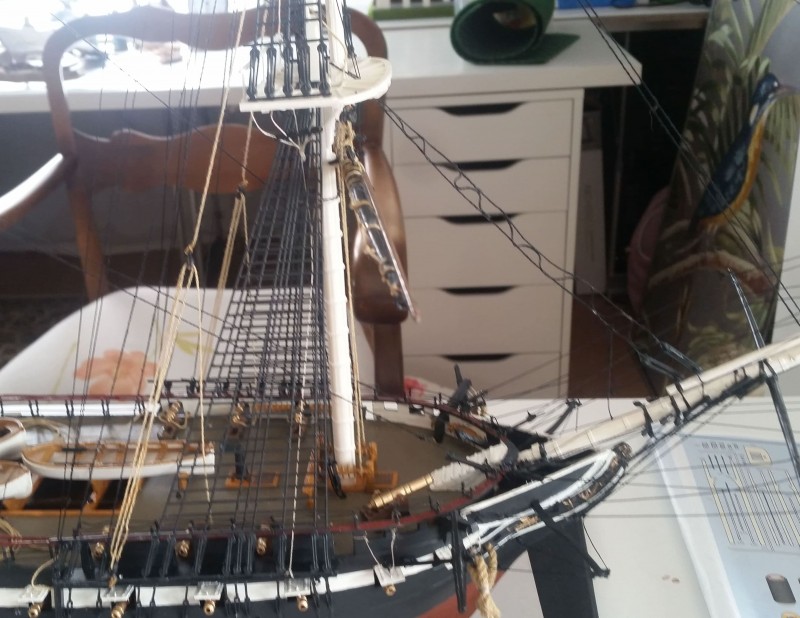

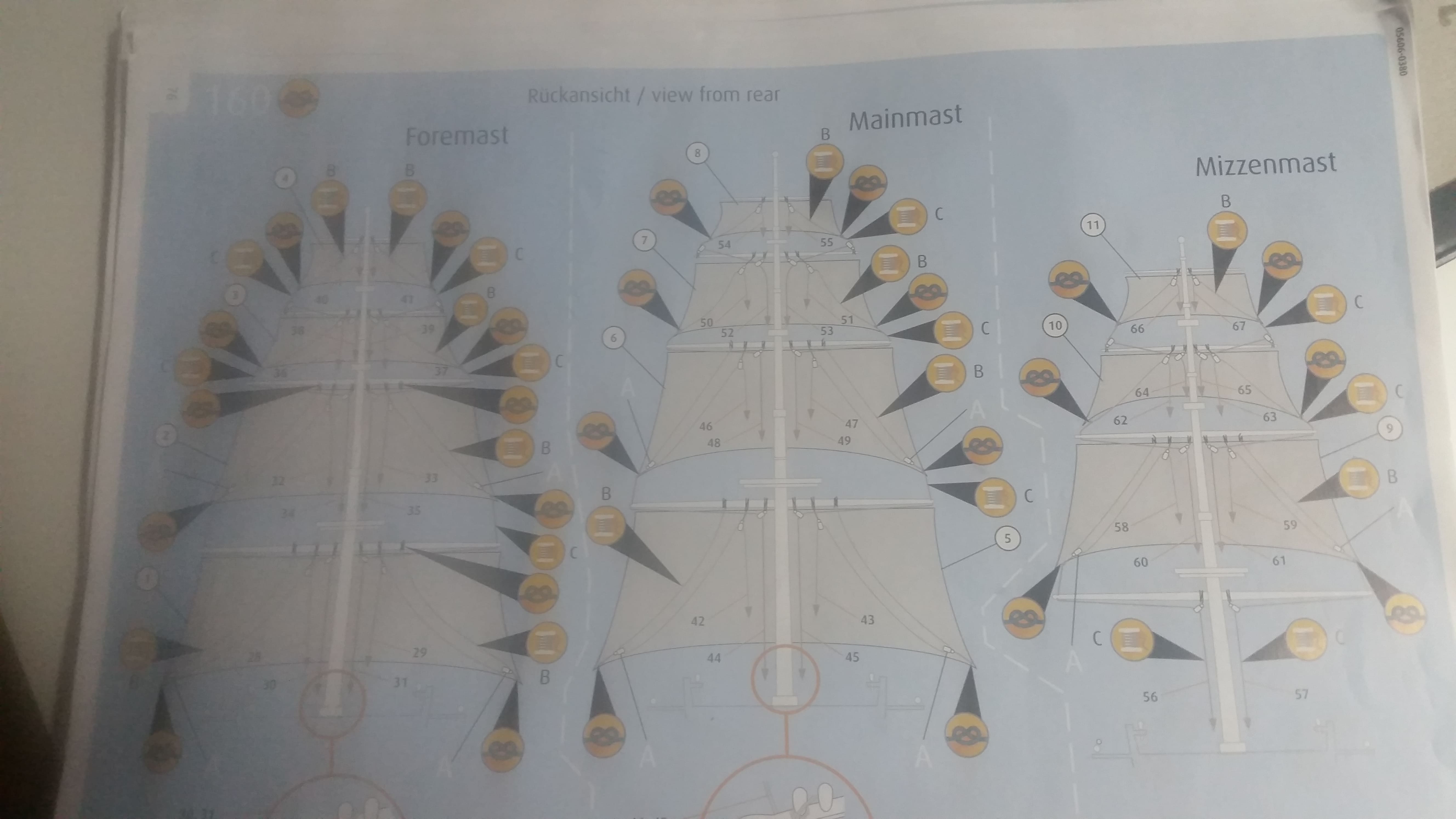

Die Taue sollen dann nach unten hängen. Wie gesagt, geht aus der Anleitung nicht wirklich gut hervor. Aber das wäre natürlich logisch.
Die Takelung des laufenden Gutes möchte ich schon komplett machen. Ob ich die Leesegel auch noch anbringe, weiß ich jetzt noch nicht. Soll laut einer Bau- Beschreibung nach der Takelung sehr schwierig sein.... :o . Gruß Ingo

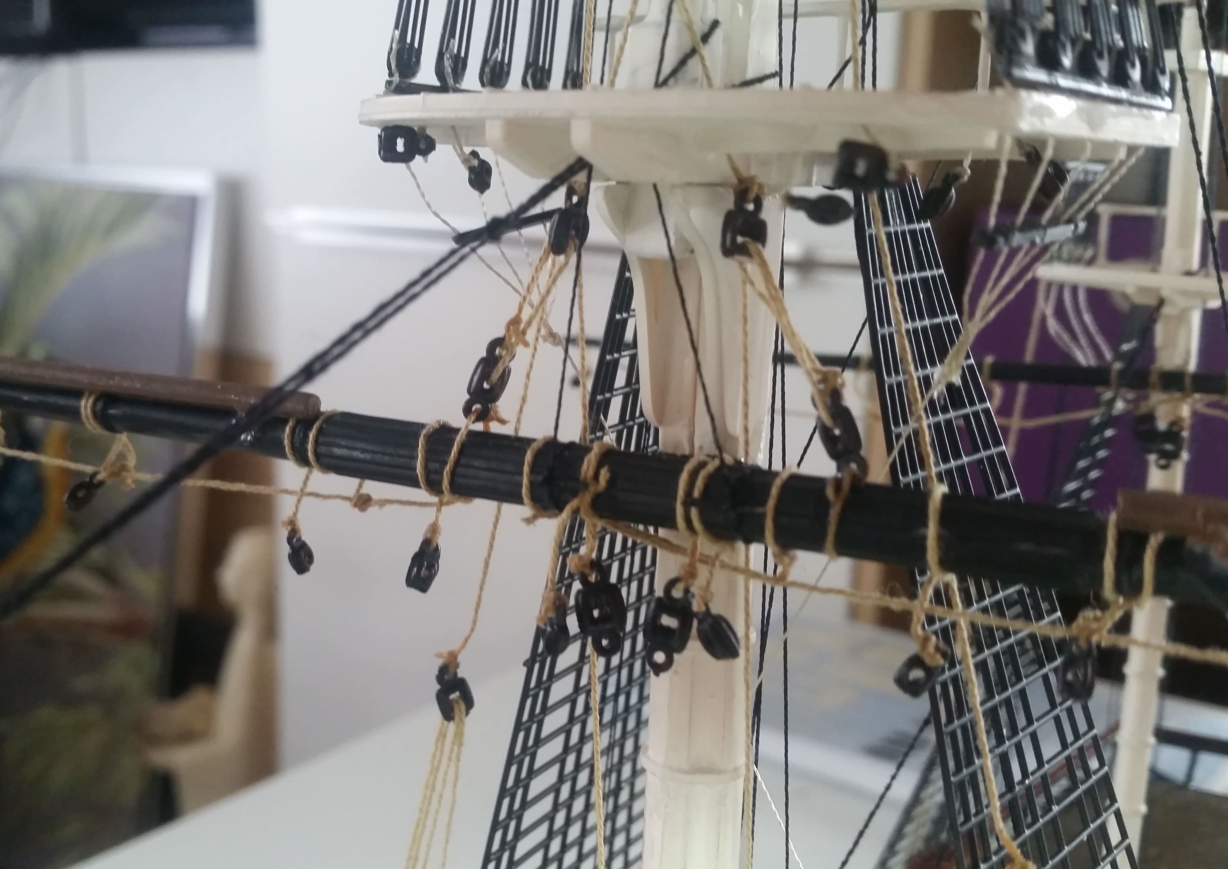

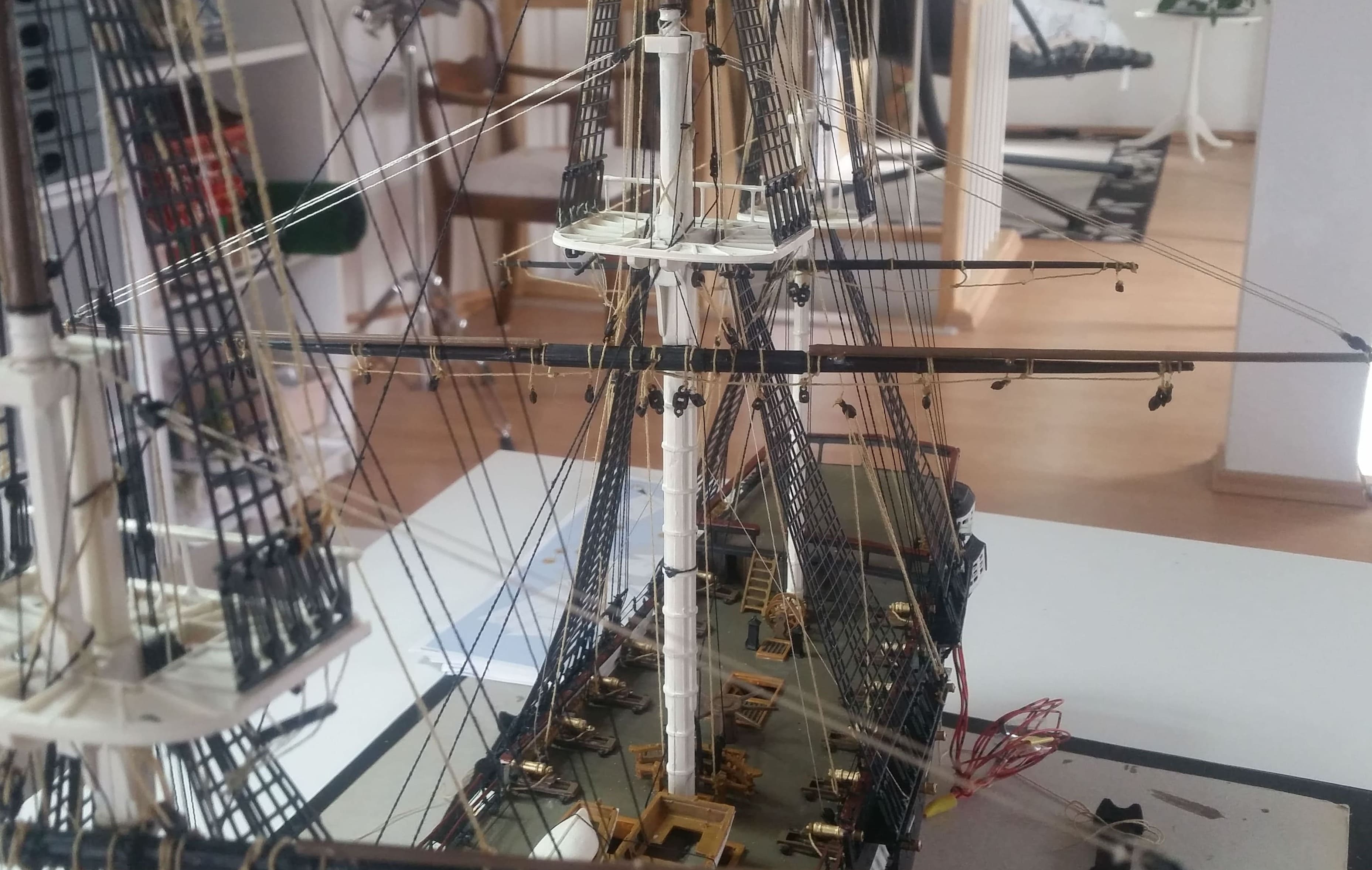

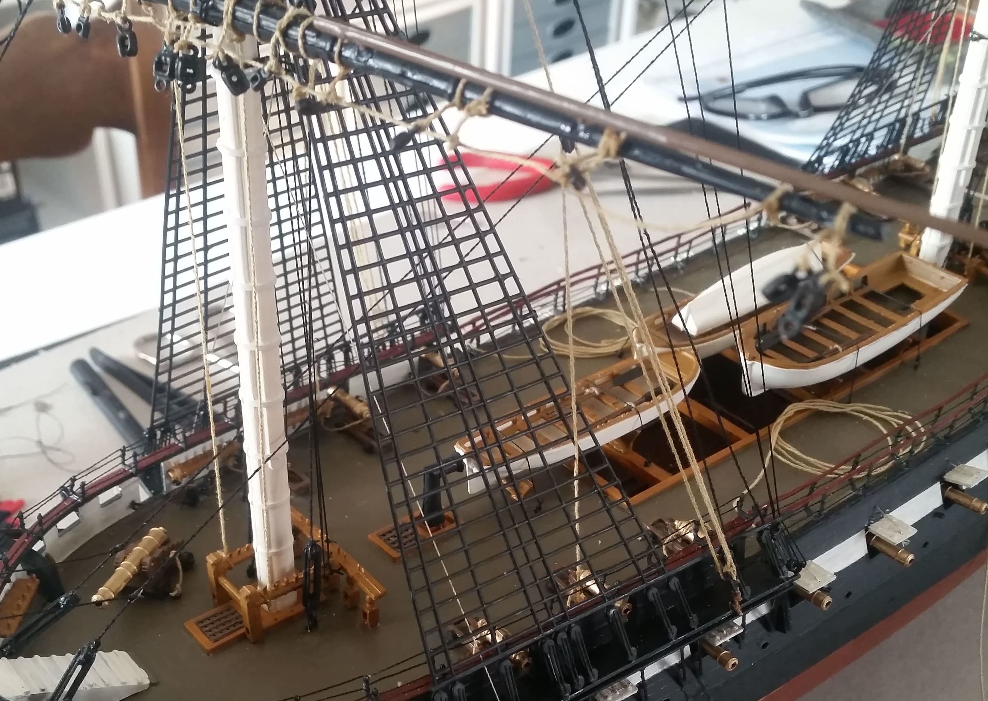

Der erste Teil des laufenden Gutes, die Takelage der Rahen von vorne, ist fertig.
Jetzt können die einzelnen Rahen heraufgezogen und heruntergelassen werden. Eine Fummelei bei der ich mich frage, ob dabei schon jemand in die Anstalt eingeliefert werden musste :lol: Zwischendurch muß ich den Faden immer wieder aus der Hand legen sonst bin ich nicht konzentriert genug und komme an die anderen Taue, die dann Teile verbiegen oder abreissen könnten.
Die Takelage der Masten von hinten wird auch nicht leichter. Damit werden die Rahen horizontal ausgerichtet. (wie komme ich bloß an die passenden Stifte an den Nagelbrettern ohne mir die Hand zu verbiegen? :shock:

Hallo Ingo,
ja, das Platzproblem!! Das hat jeder von uns Schifflebauern.
Aber denke daran, du baust hier in 1/96! Da hat man ja noch fast luxuriöse Platzverhältnisse. :lol:
Ich habe von Heller die Le Glorieux in 1/150 im Bau; da ist noch viel weniger Platz!!
Da kann ich nur zu einem guten Satz Pinzetten raten - mit abgewinkelten Exemplaren.
Aber sag mal; kann es sein, dass du dich bei den Blöcken vertan hast?
Die Rahen hängen in der Regel an Doppel oder gar Dreifachblöcken (Fall genannt) , welche eine Tauführung parallel zum Mast erlauben.
Deine Tauführung zum Heben der Rah sitzt meiner Meinung nach an den falschen Blöcken (zu weit nach Außen).
Die beiden Blöcke in der Mitte, welche nach unten zeigen, sollten die Richtigen für das Fall sein??.
VG Christian

Nein, das glaube ich nicht, Christian. Die Blöcke mussten ja zusätzlich zu den schon bestehenden angebracht werden und sind etwas kleiner. Vielleicht etwas zu weit außen angebracht. LG. Ingo

Ich kann die Blöcke weiter nach innen schieben. Aber es ist definitiv eine andere Takelblockgröße als die bereits an den Rahen befestigten. Ich habe noch nicht nachgesehen, wofür die noch gebraucht werden. MfG Ingo

Hey Ingo,
ja, ist mir halt nur aufgefallen. Sieht halt etwas merkwürdig aus.
Ggf. kannst du ja die benutzten Blöcke noch weiter nach innen schieben. Würde besser aussehen.
Und die beiden in der Mitte dienen bestimmt den Geitauen?
Ich schau mal in meiner Bauanleitung nach.
VG Christian

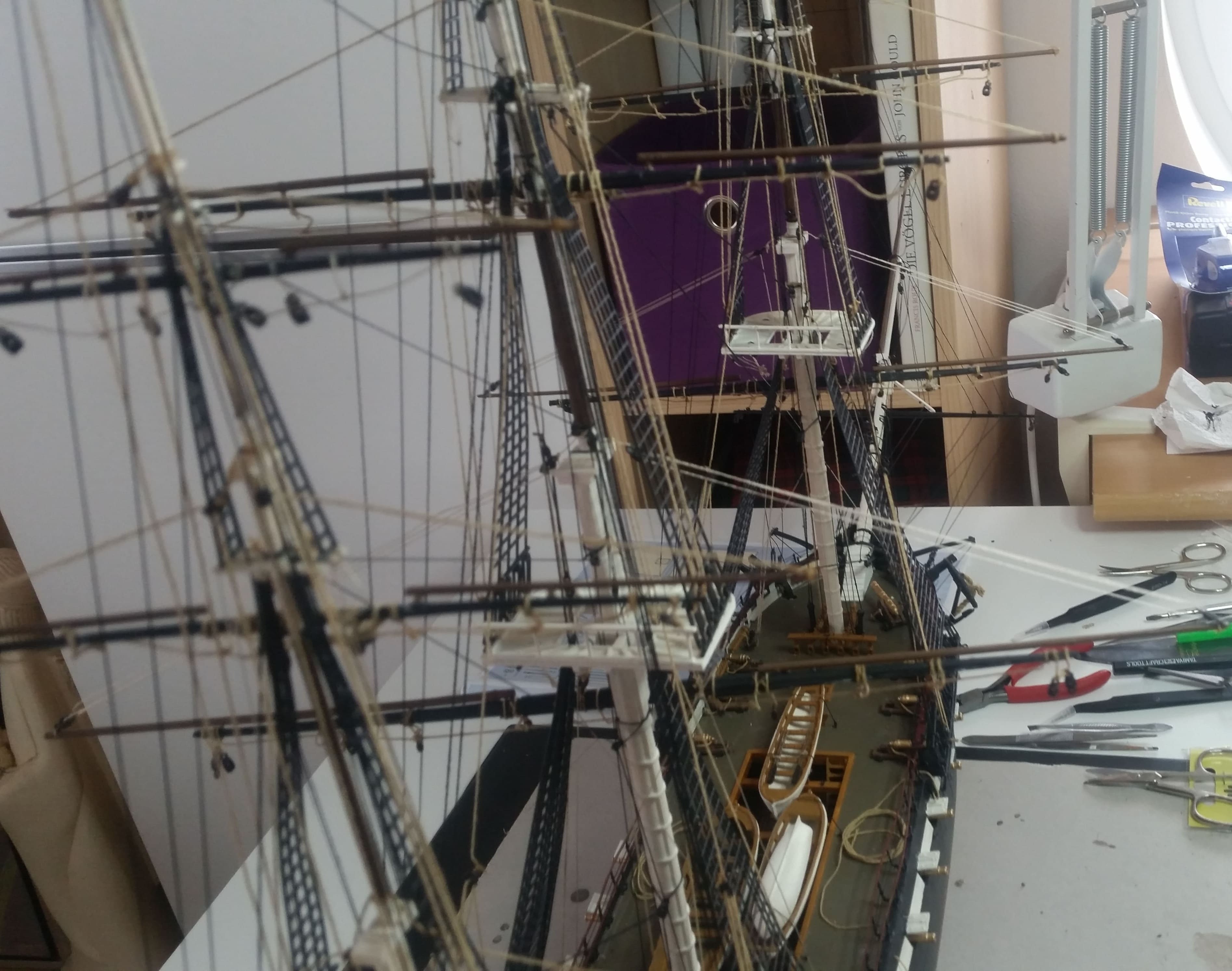

Jetzt ist auch die hintere Takelung der Masten vollendet. Hab wieder viele Stunden damit verbracht und musste mehrfach nachbessern. Aber es wird langsam immer besser. Als nächstes kommen die Segel.

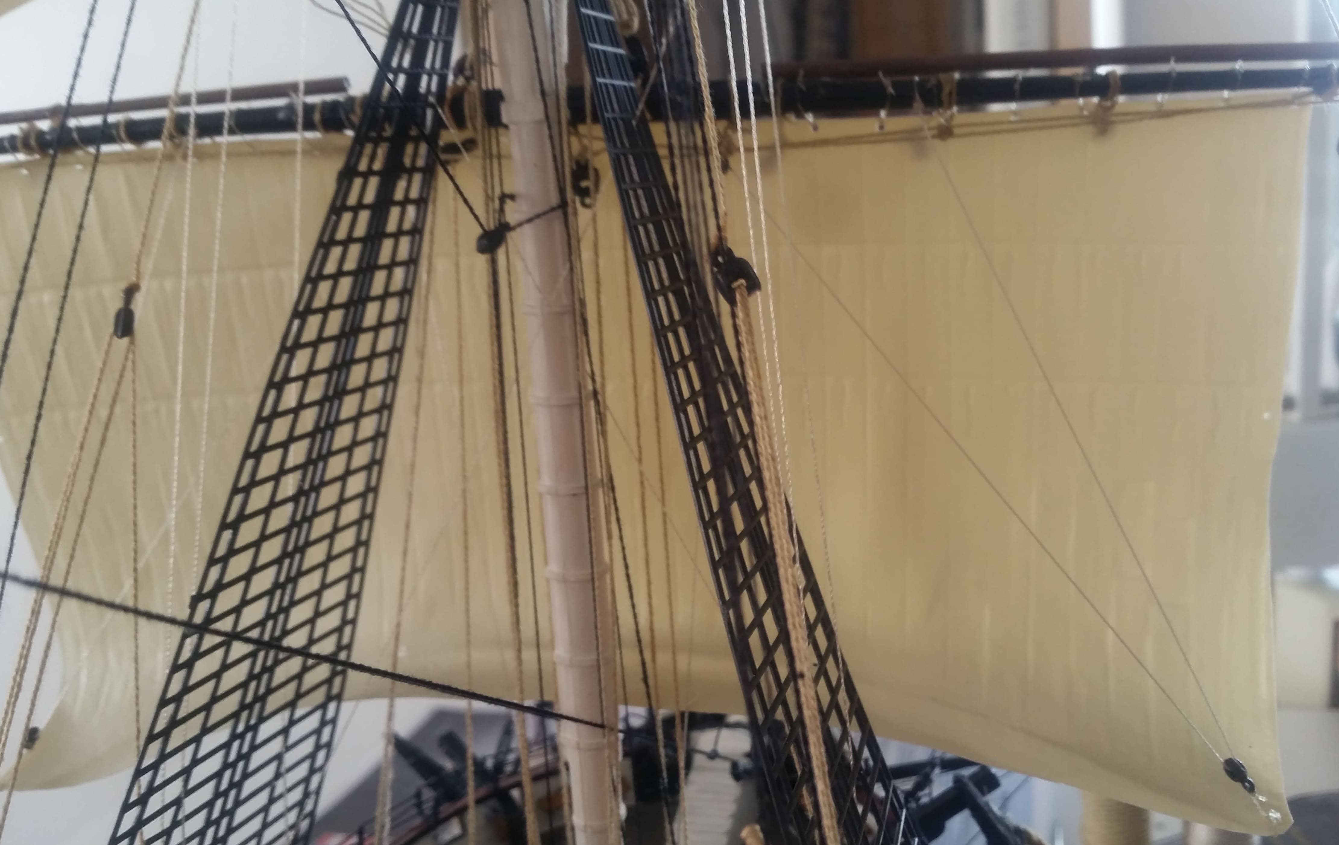

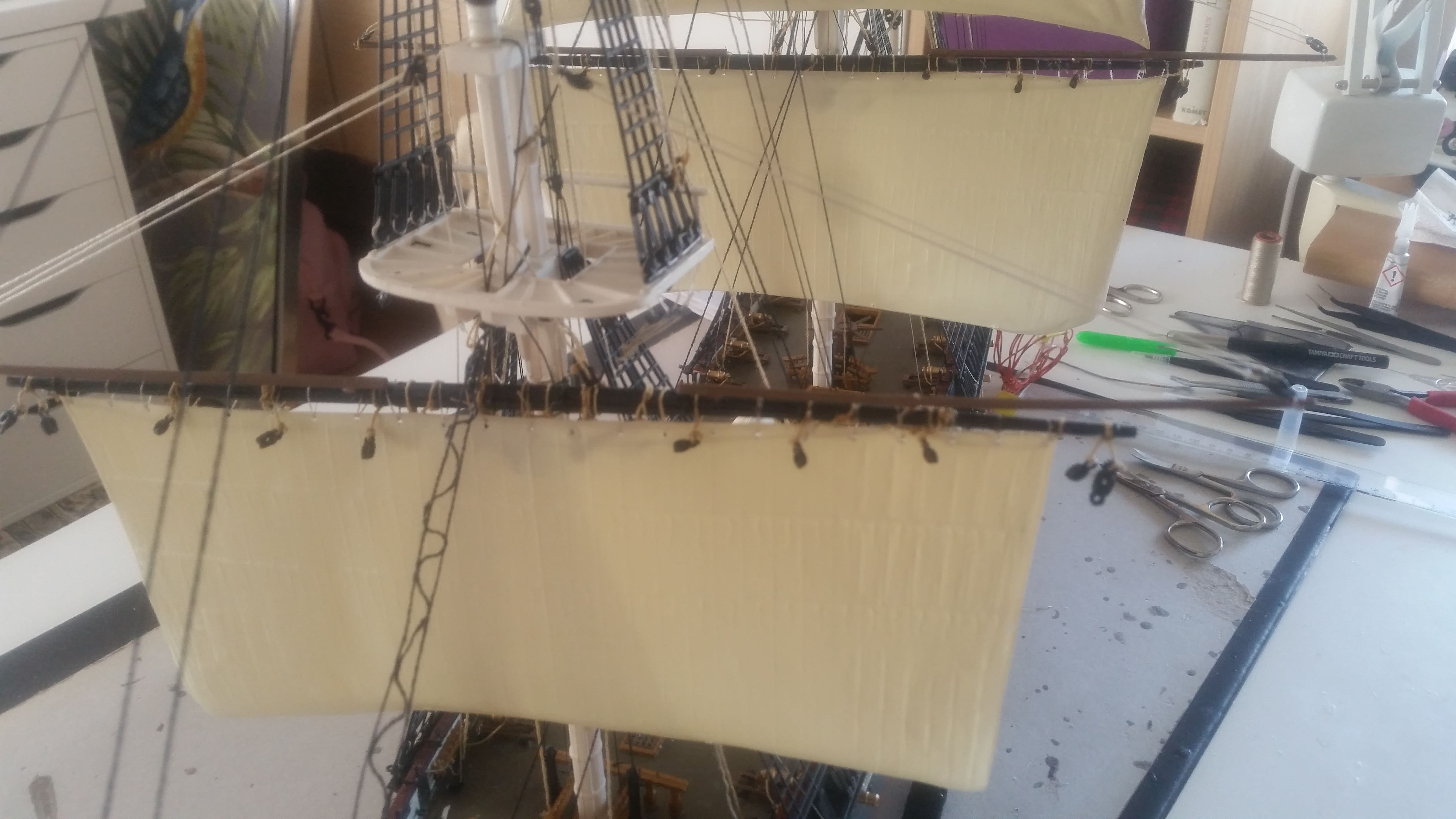

Die Segel am Hauptmast und am Besanmast sind gesetzt. Für das erste Segel habe ich 3 Stunden gebraucht weil ich nicht auf die richtige Positionierung der Takelblöcke (einige vor und einige hinter dem Segel) und nicht auf die richtige Lage der Fußpferde (hinter den Segeln) geachtet habe.So musste ich das Segel wieder lösen und neu anbringen. Die nächsten Segel gingen schon viel schneller.

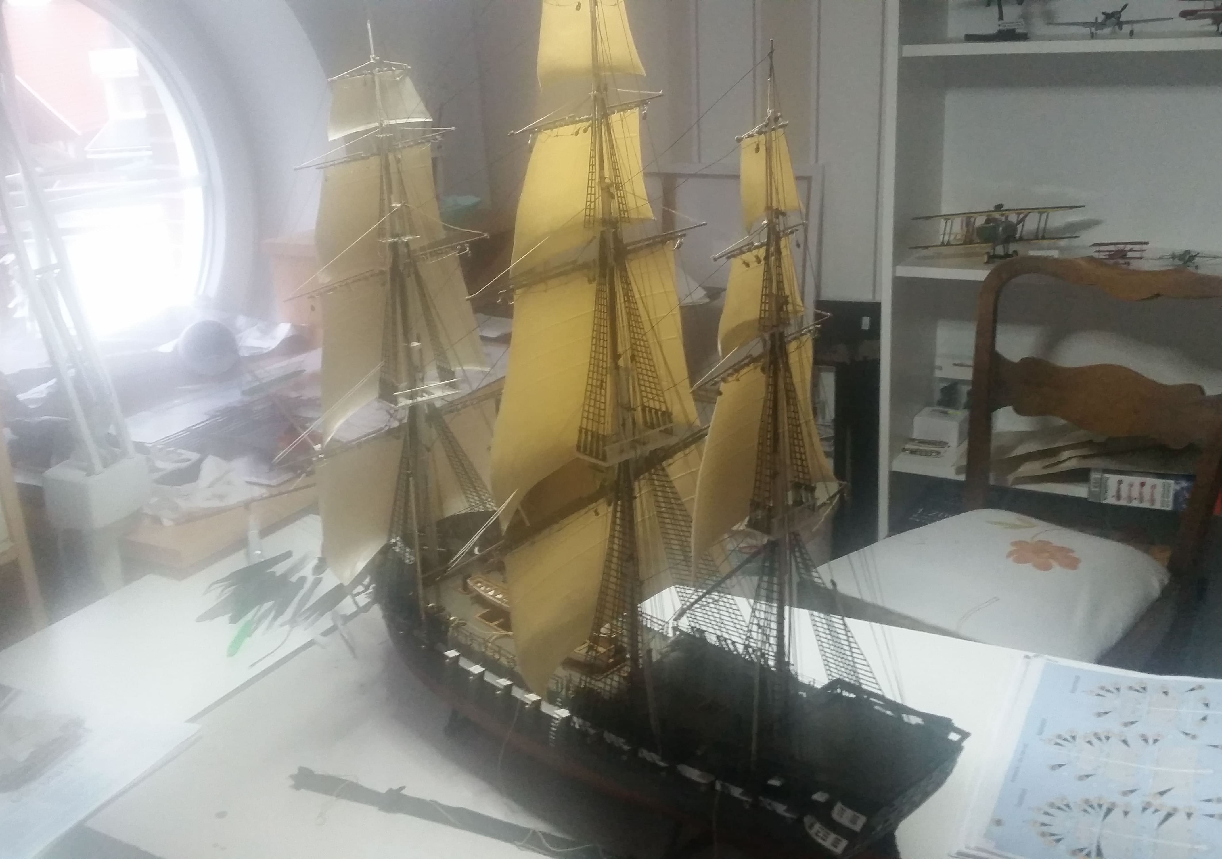

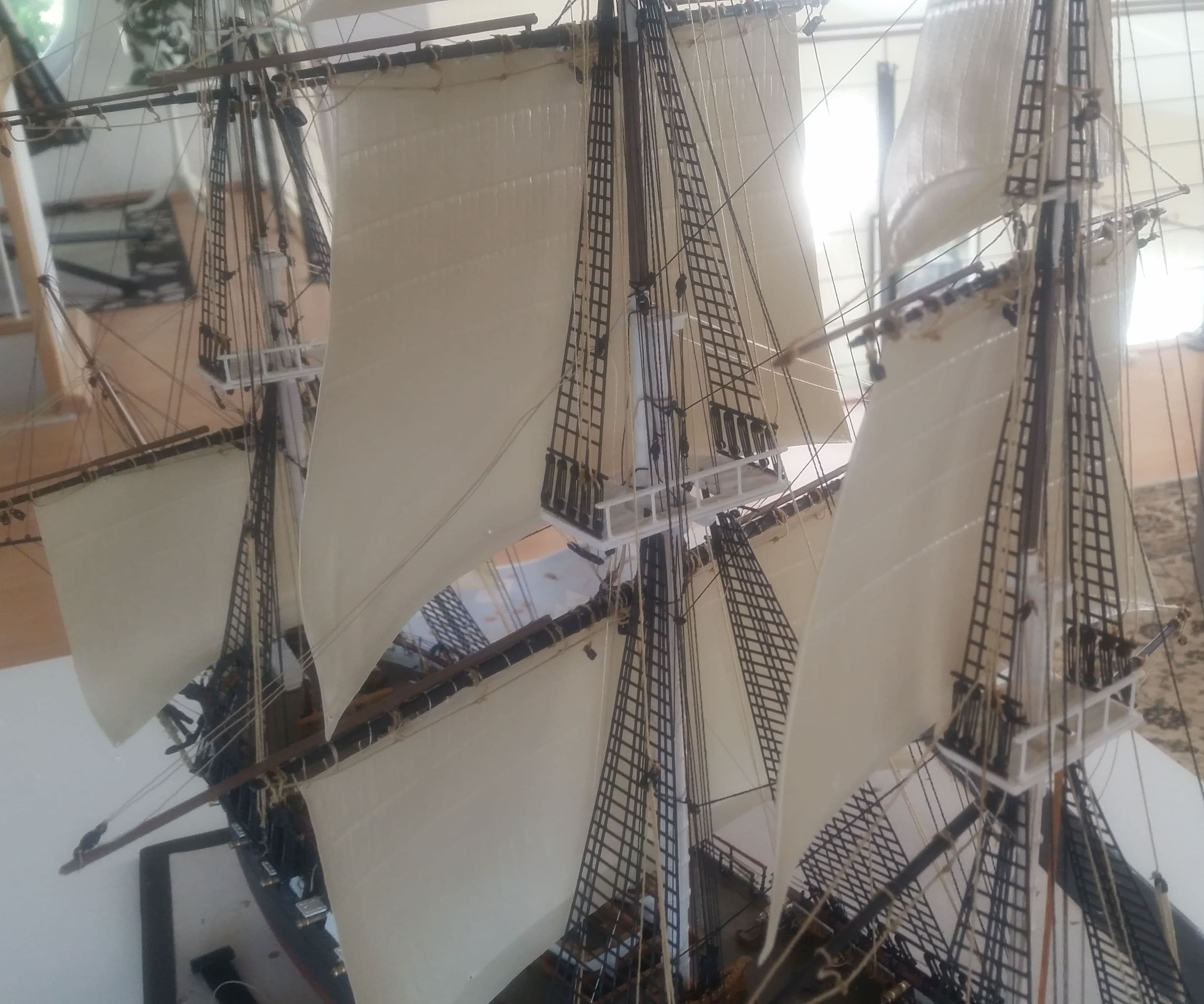

Die Segel an Fockmast, Hauptmast und Besanmast sind gehisst. Aber jetzt scheint es noch so richtig schwierig zu werden.

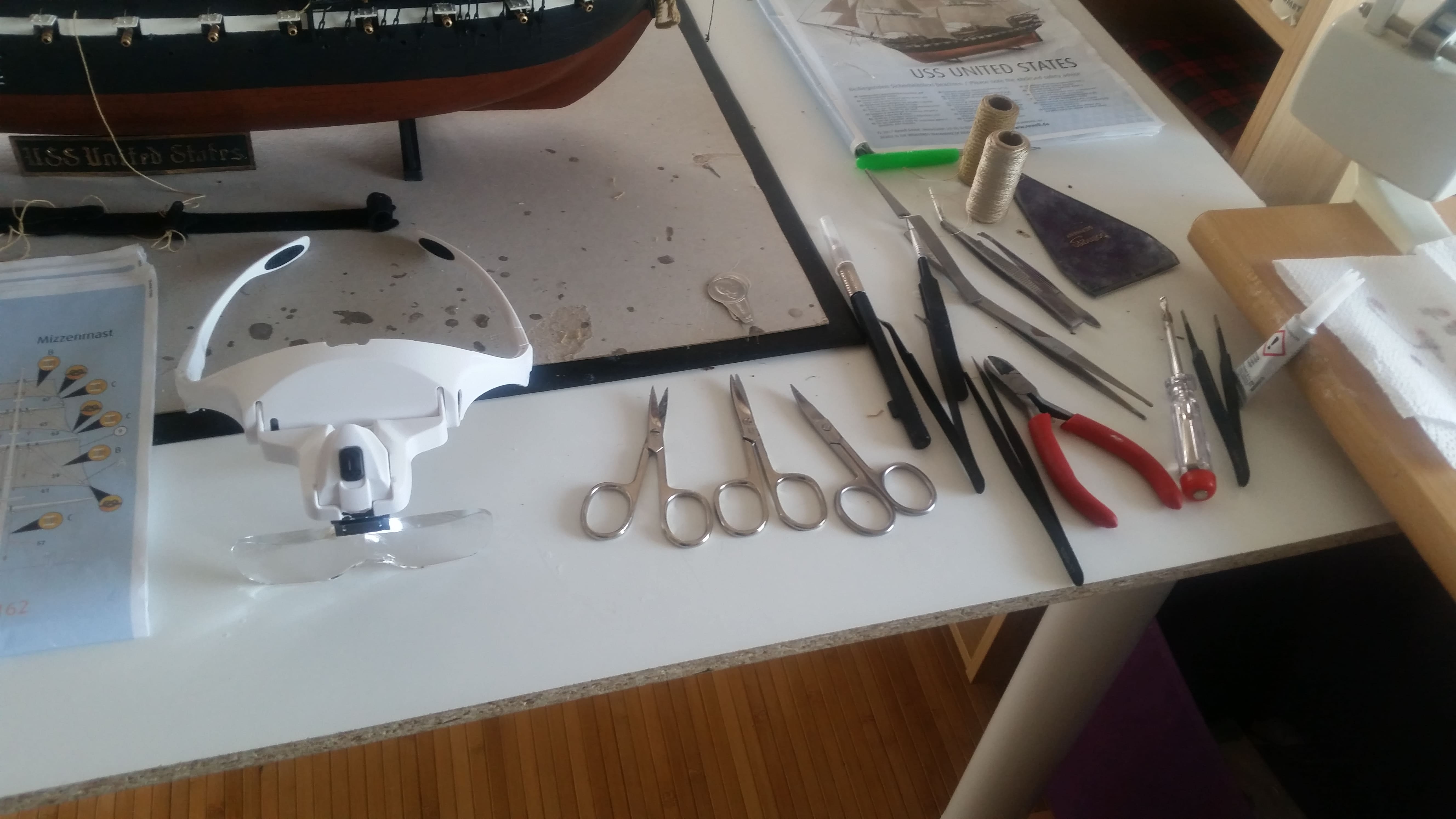

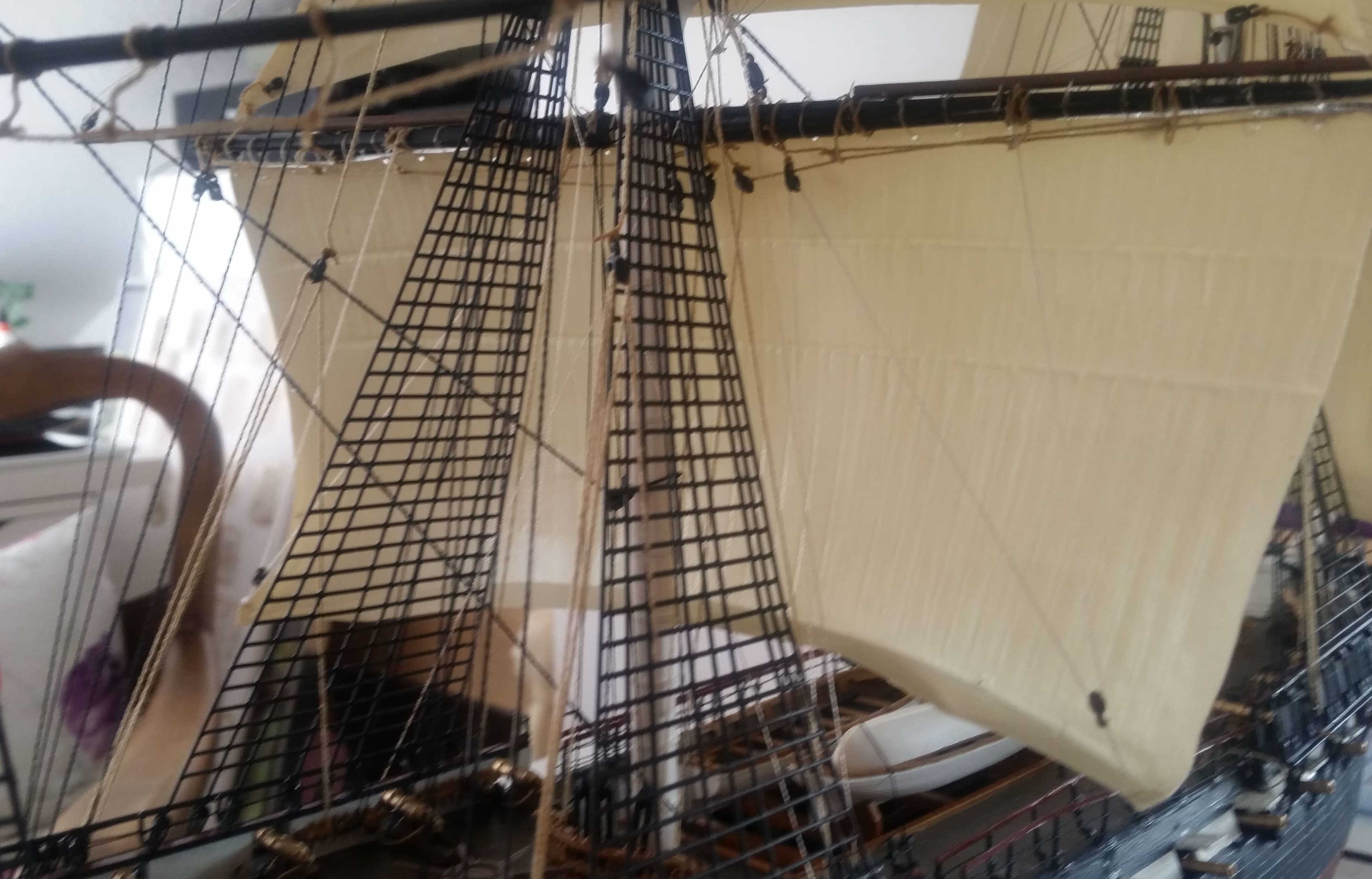

Der Fockmast ist jetzt hinten den Segeln vertakelt. Auch das große Segel vom Hauptmast. Ist schon alles sehr schwierig. Deshalb habe ich mir eine Lupenbrille mit Beleuchtung zugelegt. Ansonsten kann ich selbst mit Brille nur schlecht sehen, ob sich Taue verheddern, wegdrücken oder sich verfädeln. Dazu sind es inzwischen zu viele Seile. Auch das Anbringen an den Nagelbrettern geht mit Lupenbrille viel besser. Trotzdem bleibt es vor allem bei dem wenigen Platz am Fock- und am Hauptmast ein ziemlich langwieriges Herumgefummel.
Der Fockmast.
Der Hauptmast (unterse Segel)
Ein inzwischen vielfältiges Equipment.
