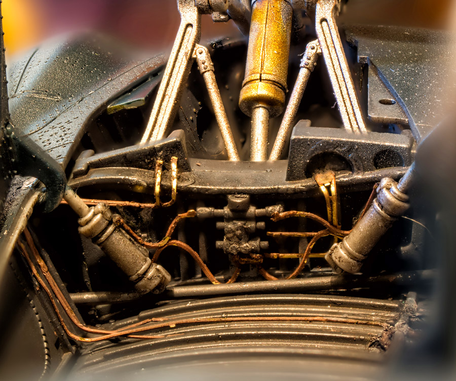

Ein paar Hydraulikleitungen.
Könnten besser sein. Leider kann man die erst anbringen, wenn die Abdeckungen der Fahrwerksschächte schon montiert sind und die Klebestellen kaum noch zu erreichen sind.
Wenn man mit den Augen ein paar Zentimeter weiter weg geht, ist es aber akzeptabel;)

Na das sieht doch mal richtig geil aus :thumbup:
Sehr schöner Fortschritt :clap:

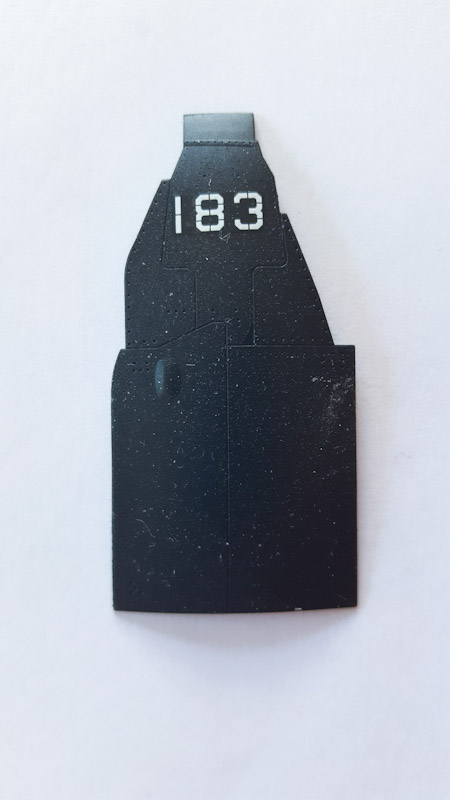

In einem Anflug geistiger Umnachtung habe ich zwei Decals auf die geschlossenen Fahrwerksabdeckungen geklebt, obwohl ich mit offenem baue.
Hat man eine Chance, die zu lösen? Ich habe schon eine halbe Stunde in Wasser eingelegt, da bewegte sich nichts.

Hi,
ähnliches hatte ich auch mal.
Hat auch geklappt bei mir, das Decal heile zu entfernen.
Warmes Wasser und einen weichen Pinsel nehmen.
Decall immer mit warmen Wasser benetzen.
Den Pinsel wie einen Spachtel benutzen.
Versuche mit dem Pinsel eine Ecke vom Decal etwas an zu lösen.
Und dann immer wieder mit warmen Wasser und dem weichen Pinsel
die Stelle bearbeiten und unter das Decal zu kommen.
Re: Vought Corsair F4U1D, 1:32, Tamiya
Verfasst: Mi 22. Jul 2020, 18:58
von Simitian
Kleiner Nachtrag,
etwas Essig ins warme Wasser hatte ich damals noch dazu getan.
Das Vorgehen dazu, hatte ich in meinem Baubericht zur Heinkel 111 etwas angerissen.

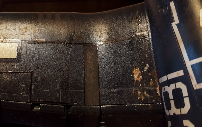

Ich hab mal mit dem Weathering begonnen, bisscheb beabsichtigten und jede Menge unbeabsichtigten Dreck aufgebracht. Morgen muss er erst mal geduscht werden.
Verfasst: Do 23. Jul 2020, 00:07
von Aktvetos

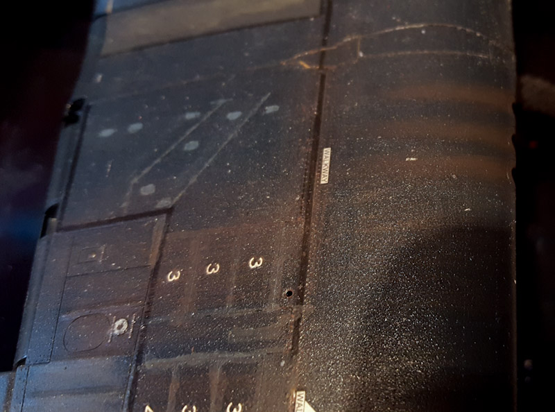

Hast du dich schon mit Pigmenten vertraut gemacht?
Ein Traum für Schmauchspuren eines Mg´s ;)
Das Streaking finde ich jetzt so wie es ist, zu scharfkantig für das was es darstellen soll. Hier läuft keine Flüssigkeit eine Mauer runter, dann wäre es perfekt.
Pigmente,
Vorher:
Nachher:
Verfasst: Do 23. Jul 2020, 07:23
von Bluescreen
Das war mein erster Versuch mit Pigmenten ;) Offensichtlich missraten. Kann ich wieder abwischen. Ich hatte die einfach in ein bisschen Wasser geträufelt. Muss dann wohl nochmal recherchieren, wie man es richtig macht.
Verfasst: Do 23. Jul 2020, 09:57
von Aktvetos
Ist nicht so schwer.
Willst du Staub oder Schmauch oder sowas darstellen, trocken einbürsten, solang bis dir das Ergebnis passt.
Für Wasserschlieren, etc. hast den Weg ja schon gefunden. Wobei ich für sowas lieber Ölfarben nutzen.

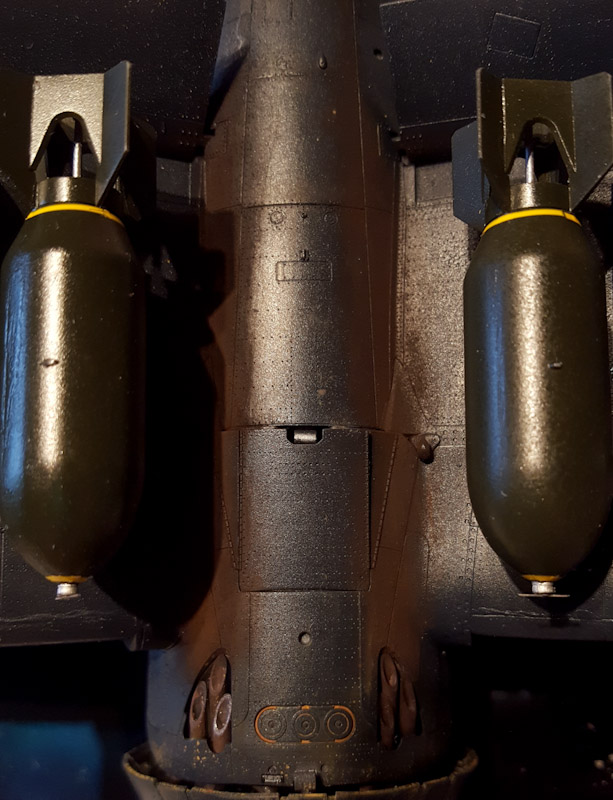

Aktvetos hat geschrieben: Do 23. Jul 2020, 09:57 Willst du Staub oder Schmauch oder sowas darstellen, trocken einbürsten, solang bis dir das Ergebnis passt.
So besser? Beim Auspuff ist es etwas zuviel geworden, das werde ich wieder reduzieren.
Muss ich da jetzt noch einen Pigment Binder kaufen oder kann man einfach Klarlack draufsprühen?

Moin,
Deine Corsair ist sehr schön gebaut und lackiert. :respekt:
Mich stören nur die Rostflecken auf der Trittfläche der Maschine. Das Flugzeug ist aus Flugzeug - Aluminium. Und dass rostet nicht. Man sieht allerdings das Alu und das gelbe Zinkchromat. Zinkchromat wurde eingesetzt als Grundierung, damit die nachfolgende Farbe besser auf dem Aluminium hält.
Aber das ist meckern auf hohem Niveau...... :thumbup:
