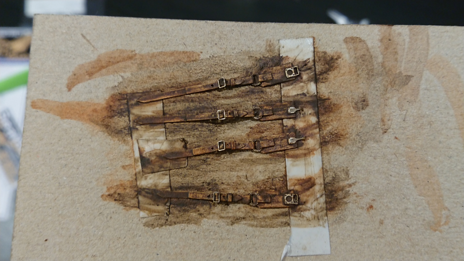

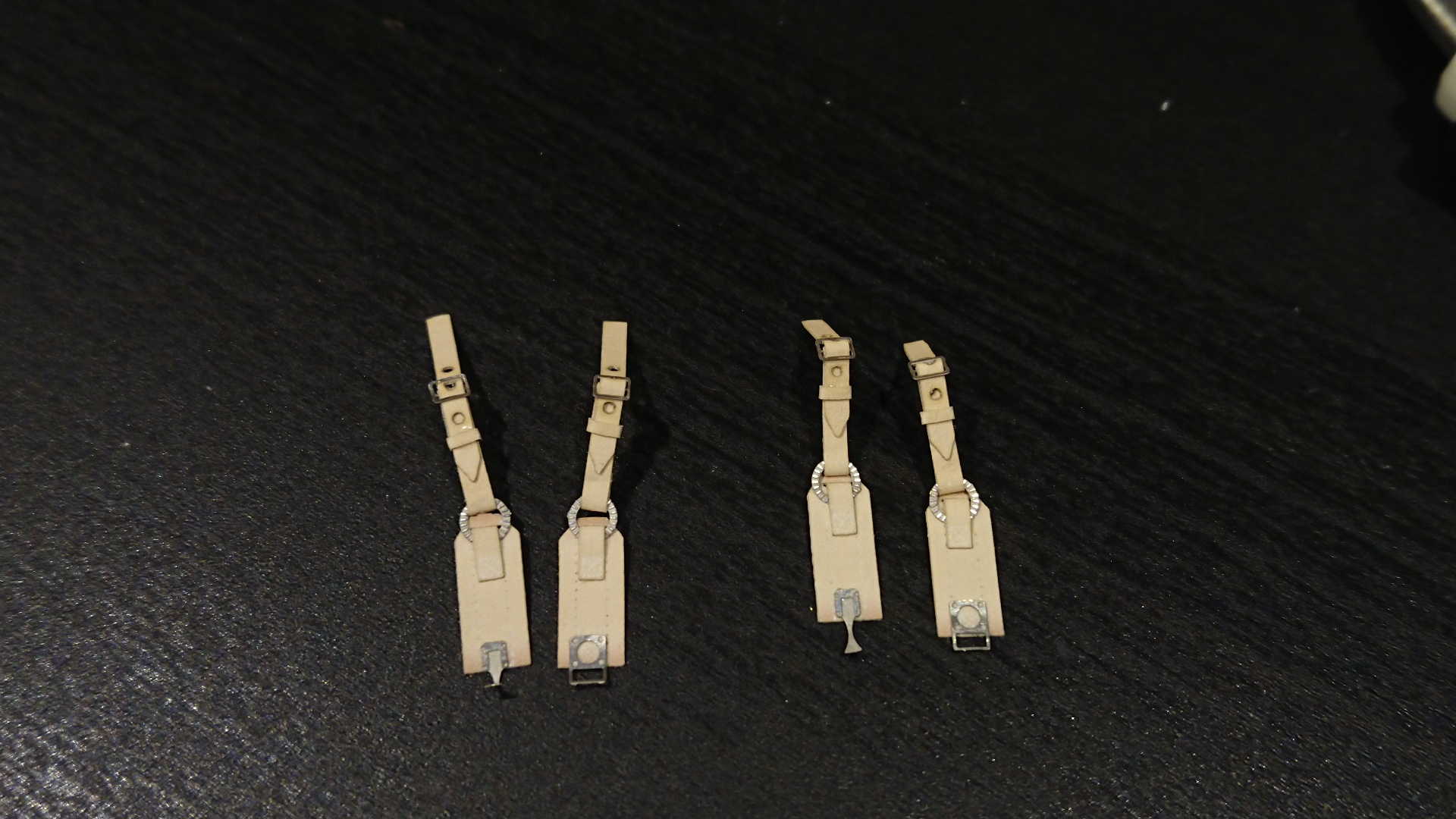

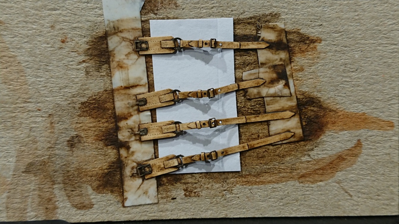

ich hatte mir noch ein paar Gurte von einem tschechischen Zulieferer gegönnt, HGW, scheint mit Eduard zusammenzuarbeiten.

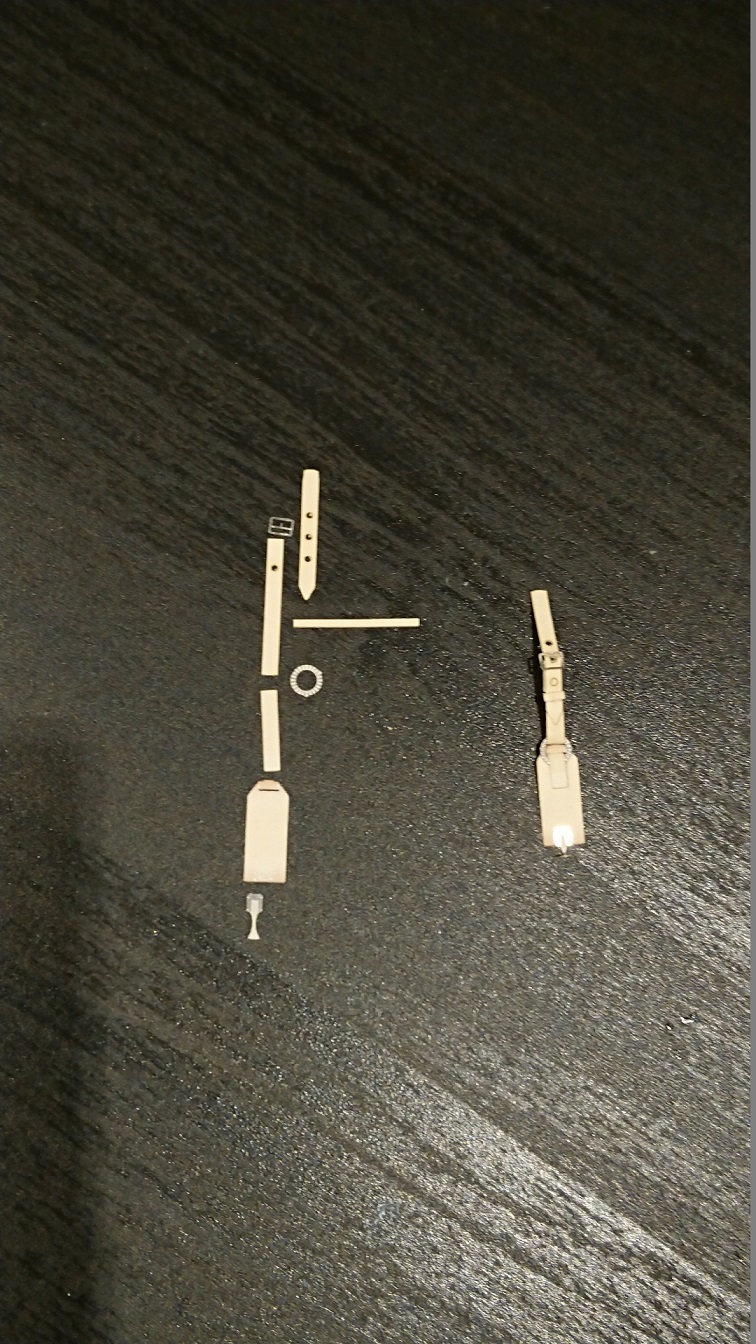

Mir war diese Art Ergänzung neu. Der obere Teil ist irgendwie Textil, fühlt sich fast wie sehr dünnes Leder an, ist ziemlich robust, lässt sich gut mit Sekundenkleber kleben. Unten dann die PE-Teile.
Aus je 8 Teilen wird dann ein Gurt

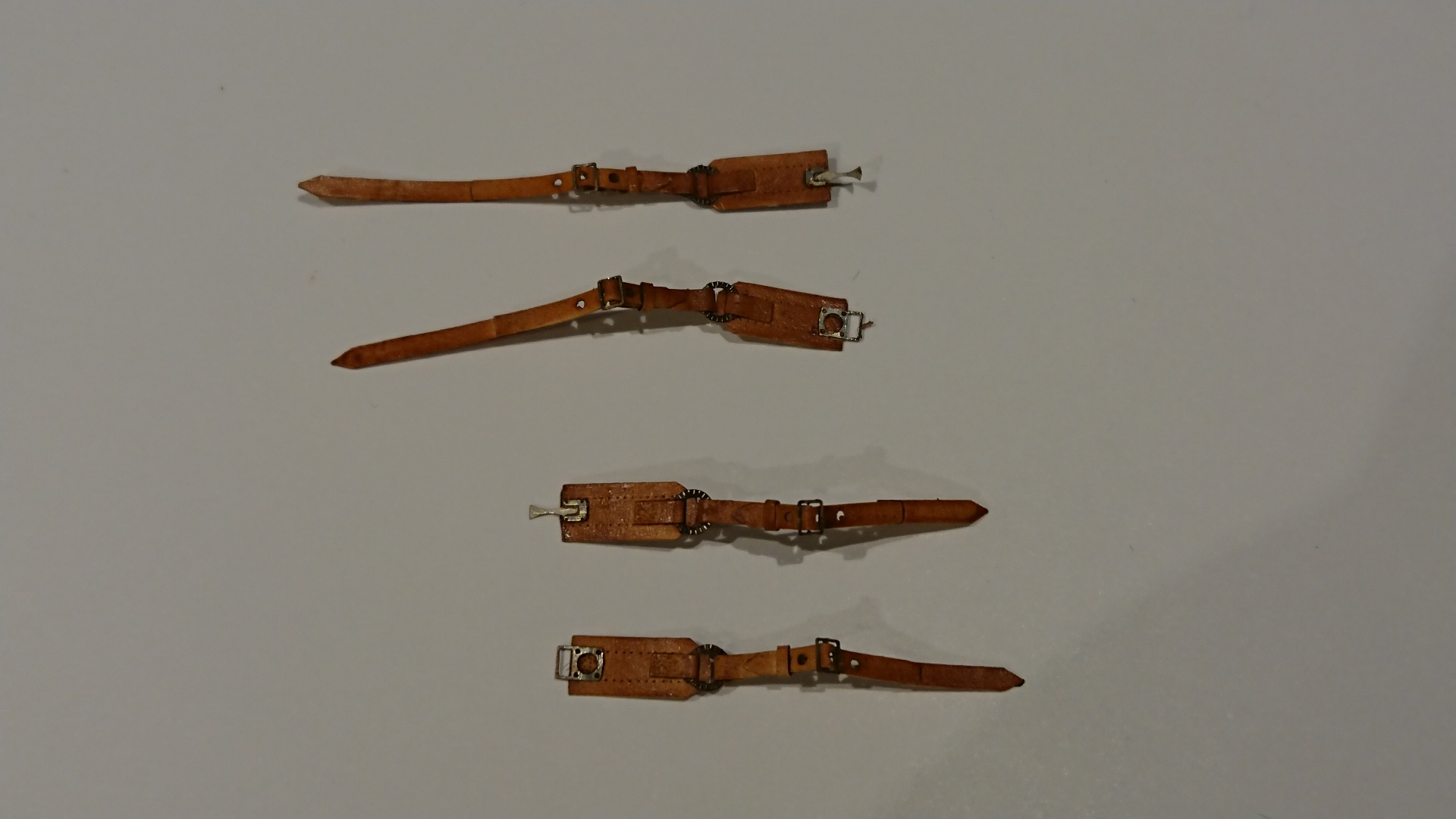

Hier alle 4 Gurte
Die können so nicht bleiben und hier beginnt eine kleine Odyssee
Zuerst mit glänzendem Klarlack übersprüht, um dann mit Ölfarben dran zu gehen. War nicht so ganz dolle, noch ein paar Pigmente druntergemischt.
Um es besser zu sehen, hier nochmal mit etwas weißem Papier dahinter:

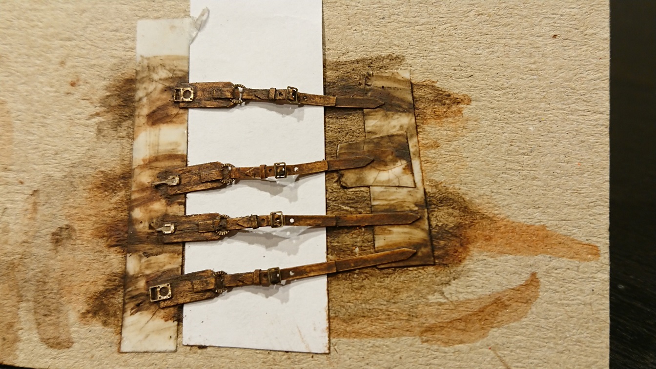

Und irgendwie genau dieses letzte Foto zeigte eindeutig, dass ich ÜBERTRIEBEN habe. Alles wieder runter. (Das ging wegen der Klarlackschicht problemlos. Nochmal wesentlich dünner und hier der derzeitige Zustand:
Ist nicht wirklich das, was ich mir vorher vorgestellt hatte. Ist halt helleres Leder. Liegt wohl daran, dass das Basismaterial sehr hell ist.

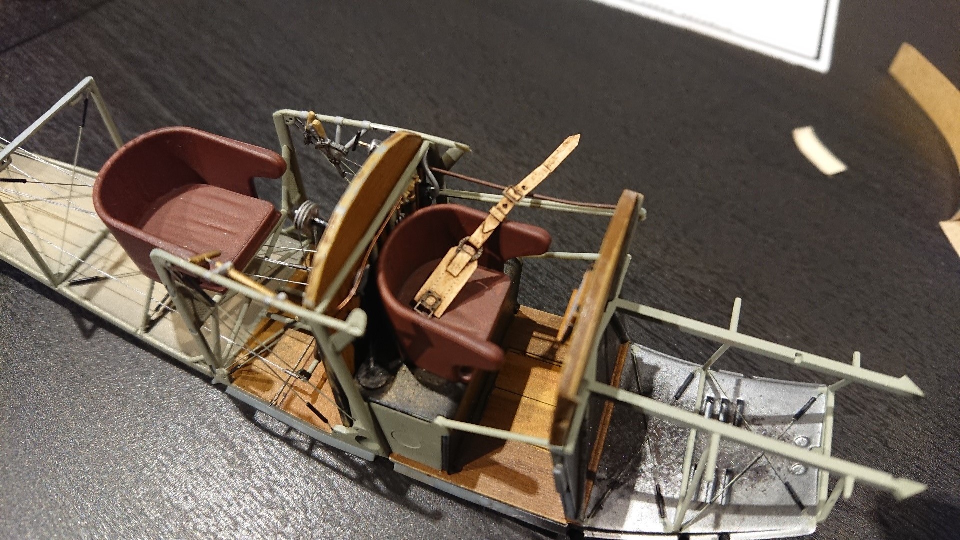

Hier einmal testweise auf einen Sitz gelegt
Beim Original im Technikmuseum fehlen die Gurte leider. Mal schauen, ob ich mich an die Farbe gewöhnen kann. Ich könnte hingehen , nochmal alles runternehmen, etwas abtönen, nochmal Klarlack drauf, nochmal Ölfarbe. Ich schlafe da mal eine Nacht drüber ;)
EDIT 19:07 Uhr: ich brauche da keine Nacht drüber schlafen. Ich bin nicht zufrieden, werde mich später immer drüber ärgern. Farbe ist schon runter. Es wird einen neuen Anlauf geben.
Frohe Rest-Ostern wünscht
Rafael
e ^ (i π) + 1 = 0
Rafael Berlin
Beiträge: 1004
Been thanked: 30 times

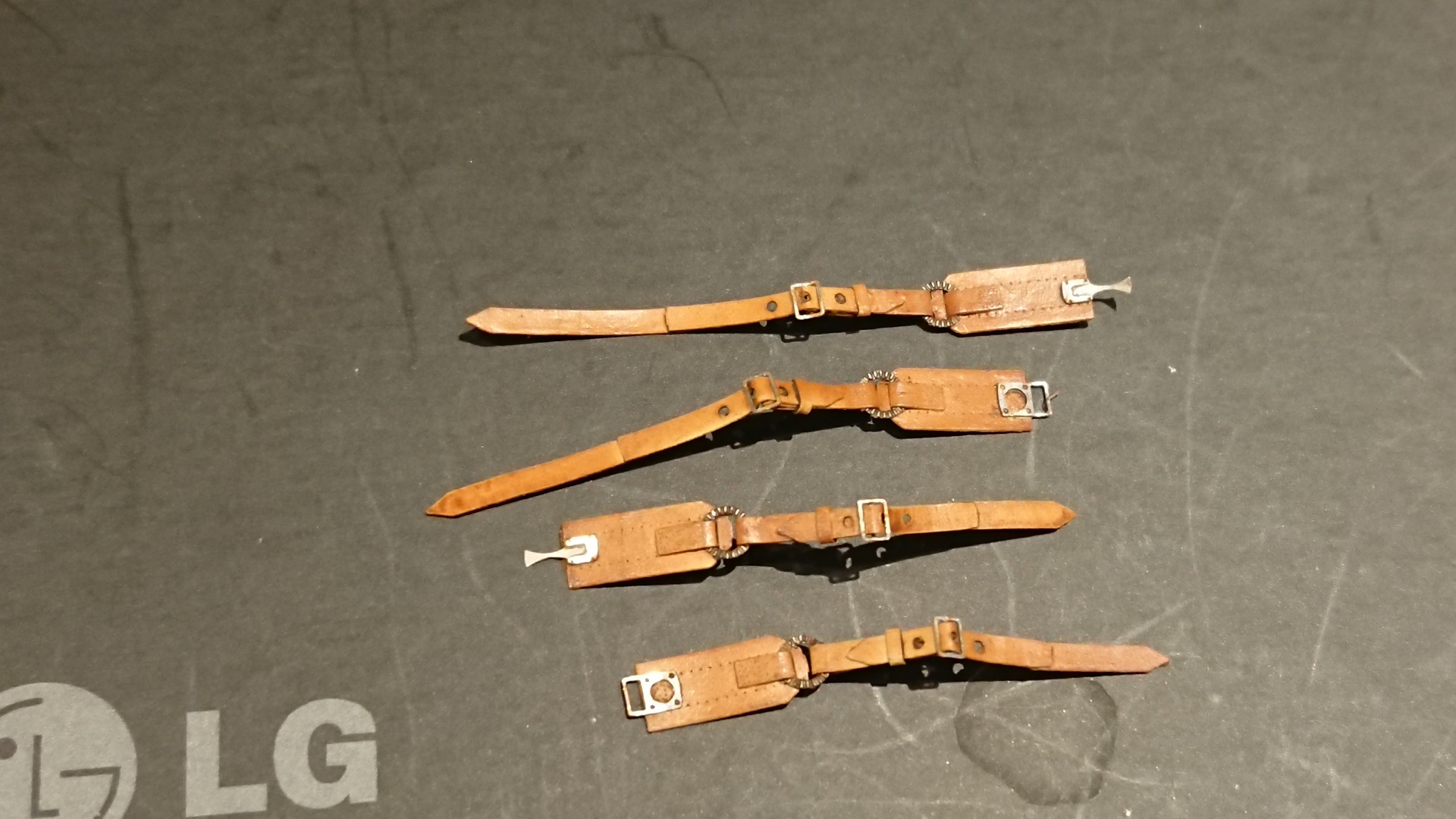

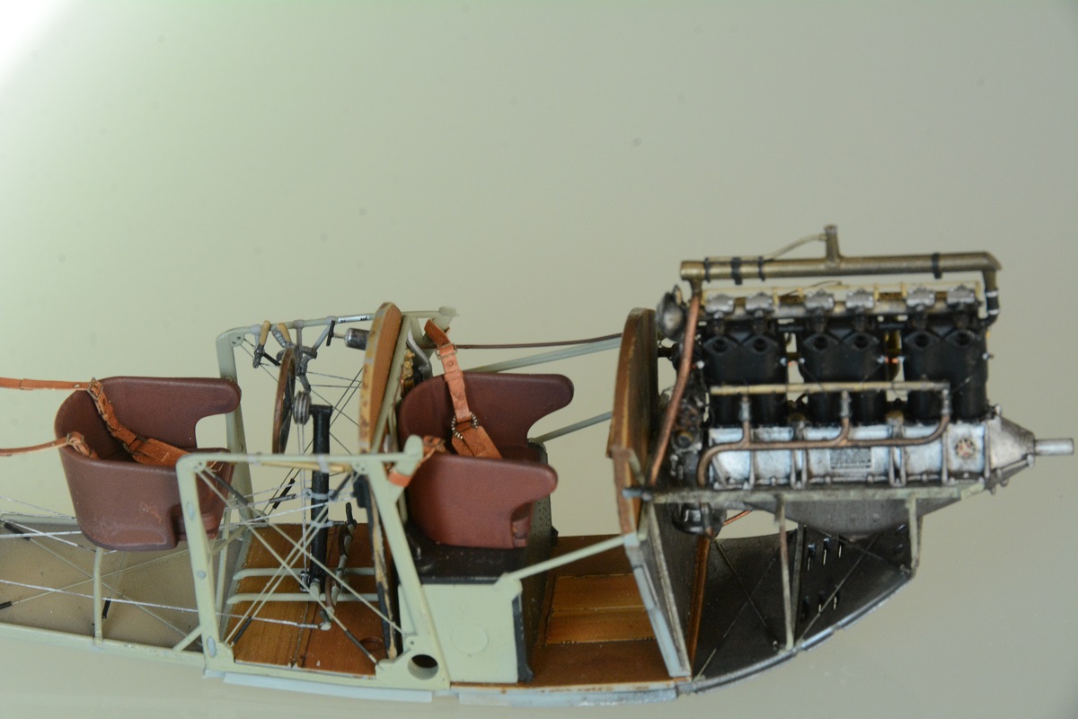

So, es hat mir keine Ruhe gelassen, habe einiges ausprobiert.
Also die Ölfarbe hab ich nicht restlos runterbekommen, hat sich an manchen Stellen etwas festgesetzt, zum Glück genau an den richtigen :D
Es sah alles leicht verschmiert aus, eigentlich fast schon gut. Am Ende war alles einfach nur zu hell.
Ich habe Tamiya Braun (X-9) stark mit Tamiyaverdünner verdünnt (Verhältnis 1:10) und habe einfach nur abgetönt. Schnallen und andere PE Teile wurden danach mit dem Bastelmesser wieder blankgekratzt. Morgen kommt noch etwas Mattlack drüber.
Hier das Endergebnis, einmal vor schwarzem und einmal vor weißem Hintergrund.
Für mich passt das wesentlich besser. Tag gerettet.

Absolut. Die Nacharbeit hat sich gelohnt :thumbup:
Beiträge: 2057
Das könnte echtes Leder sein. Die Ausdauer, bis es "richtig" ist, ist bewundernswert.

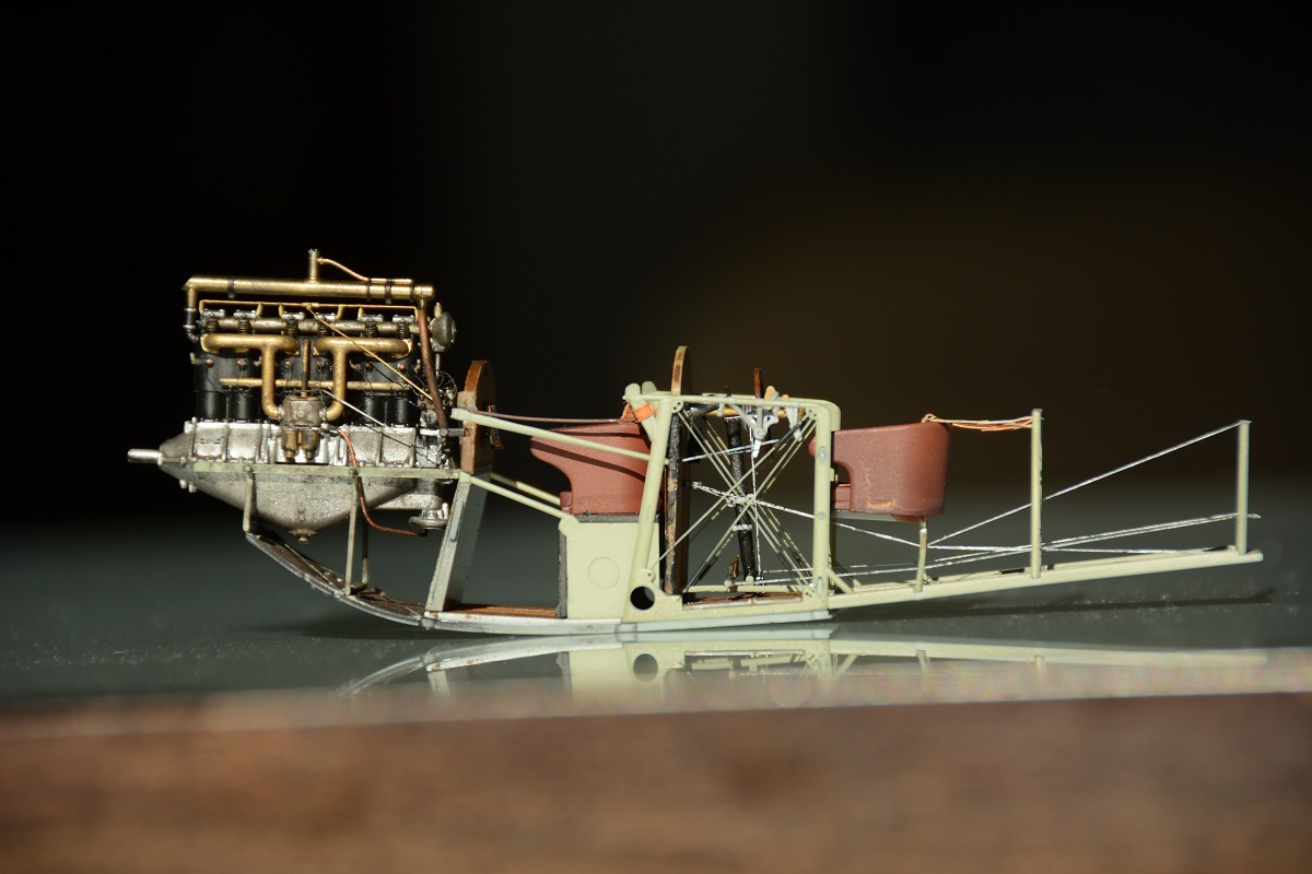

dieser Post bildet den Abschluss des Bauabschnitts "Innenleben". Hier also die letzten Schritte zur Fertigstellung.

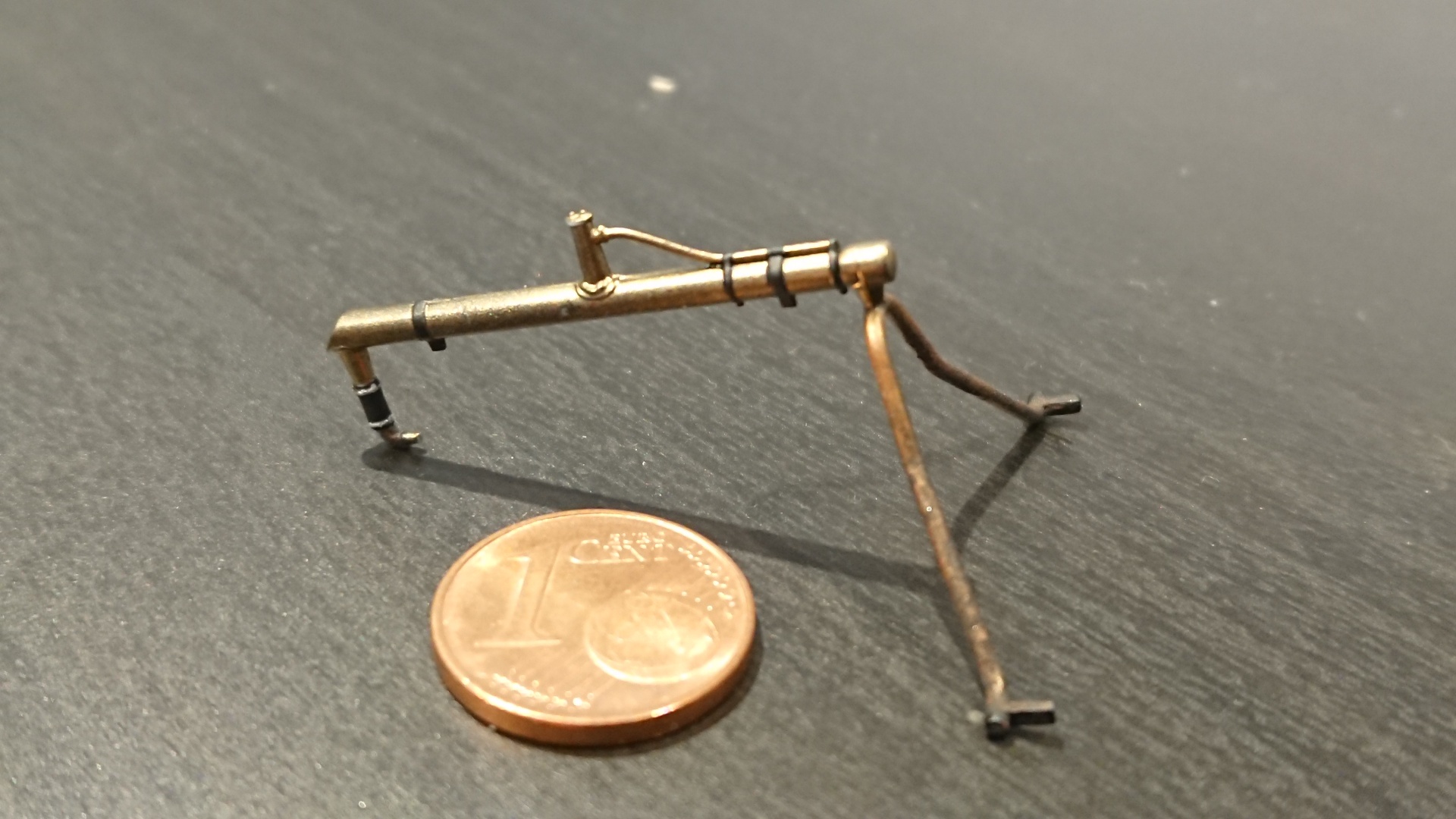

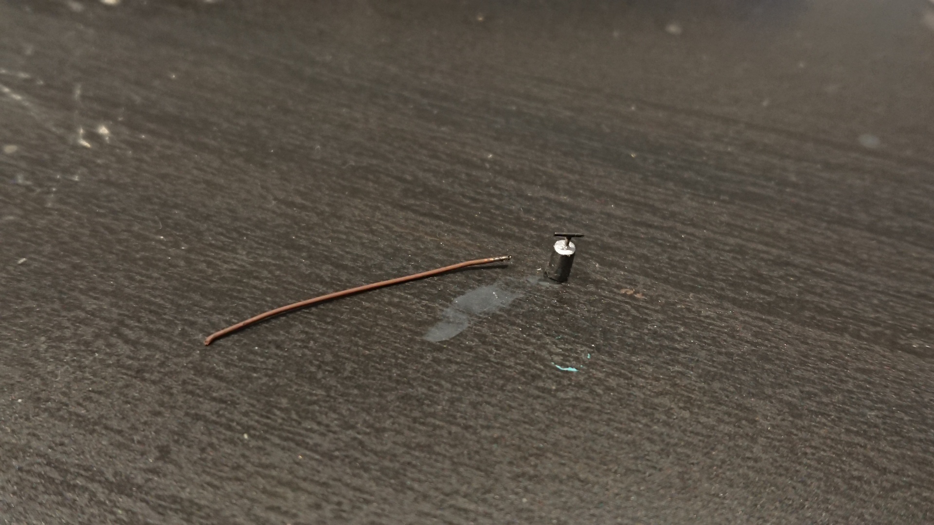

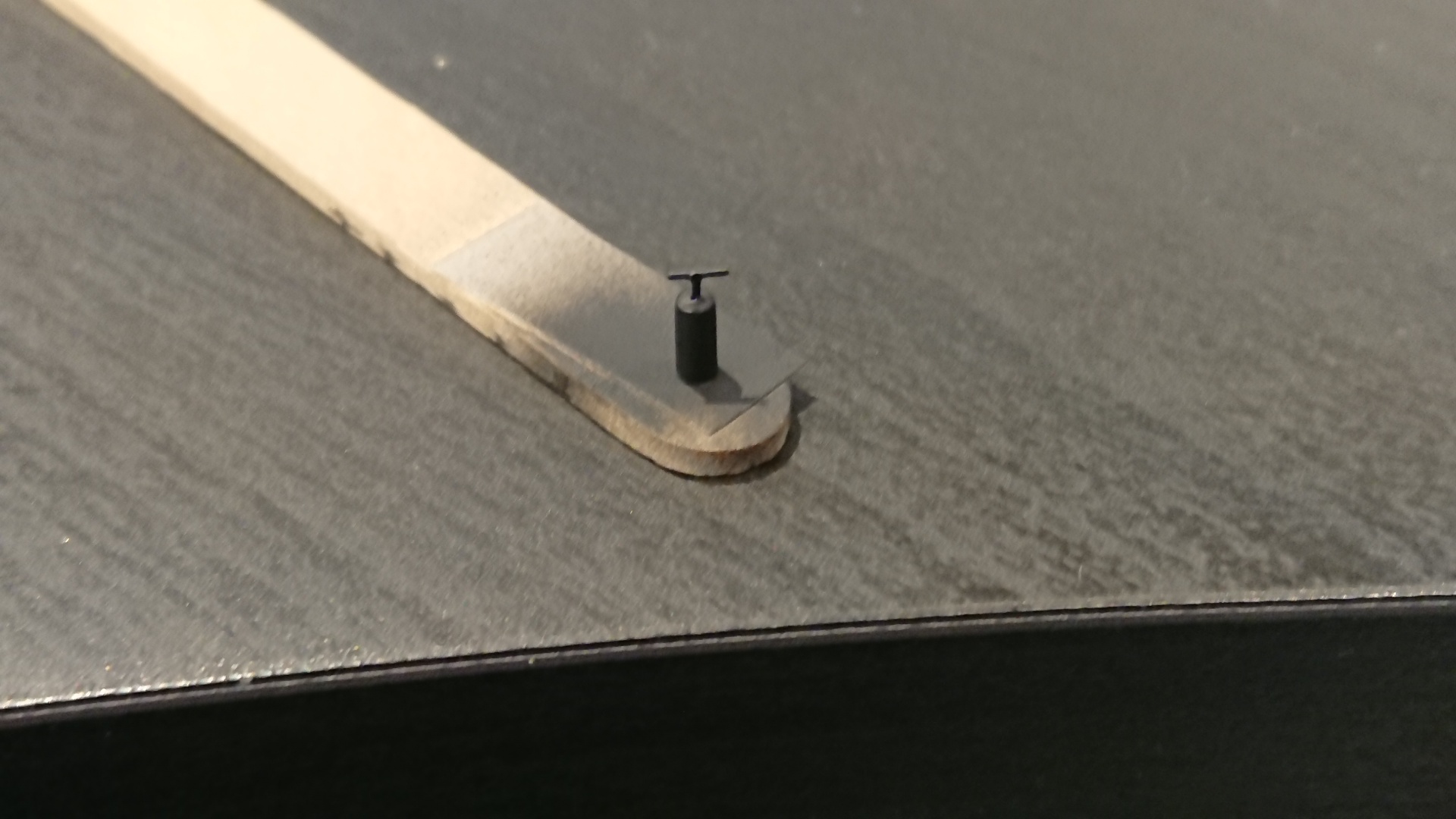

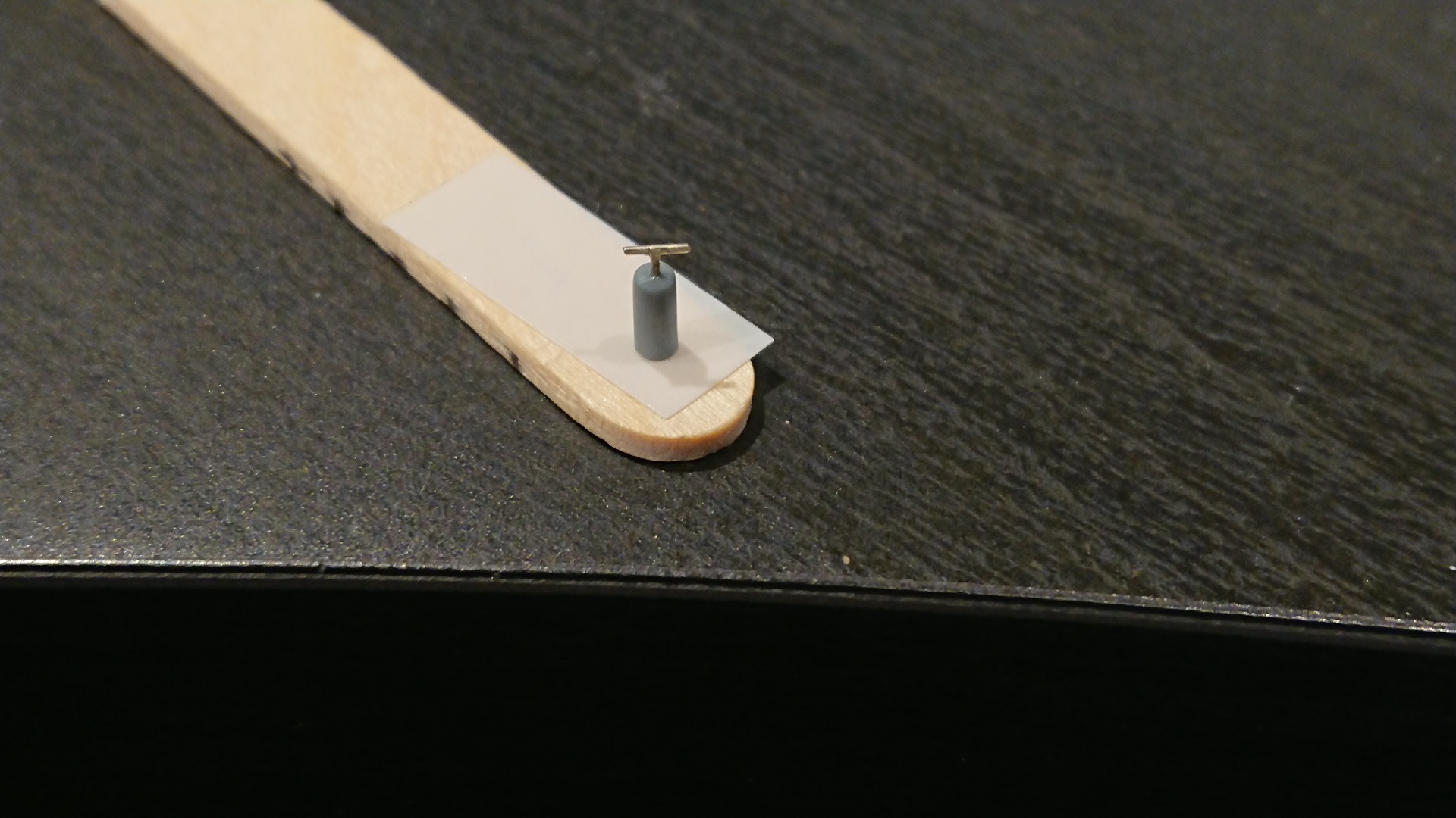

Die Fettpresse wurde aus einem alten Gussast und ein wenig Draht nachbebildet. Diese war im Bausatz nicht vorgesehen, obwohl ein Loch als Vorbereitung an der entsprechenden Stelle vorhanden ist.
Noch ein Draht zur Weiterleitung in den Motorraum dazu
Auf diesem bereits gezeigten Bild kann man sehen, wie alles angebracht wurde. Wimmelbild :lol:

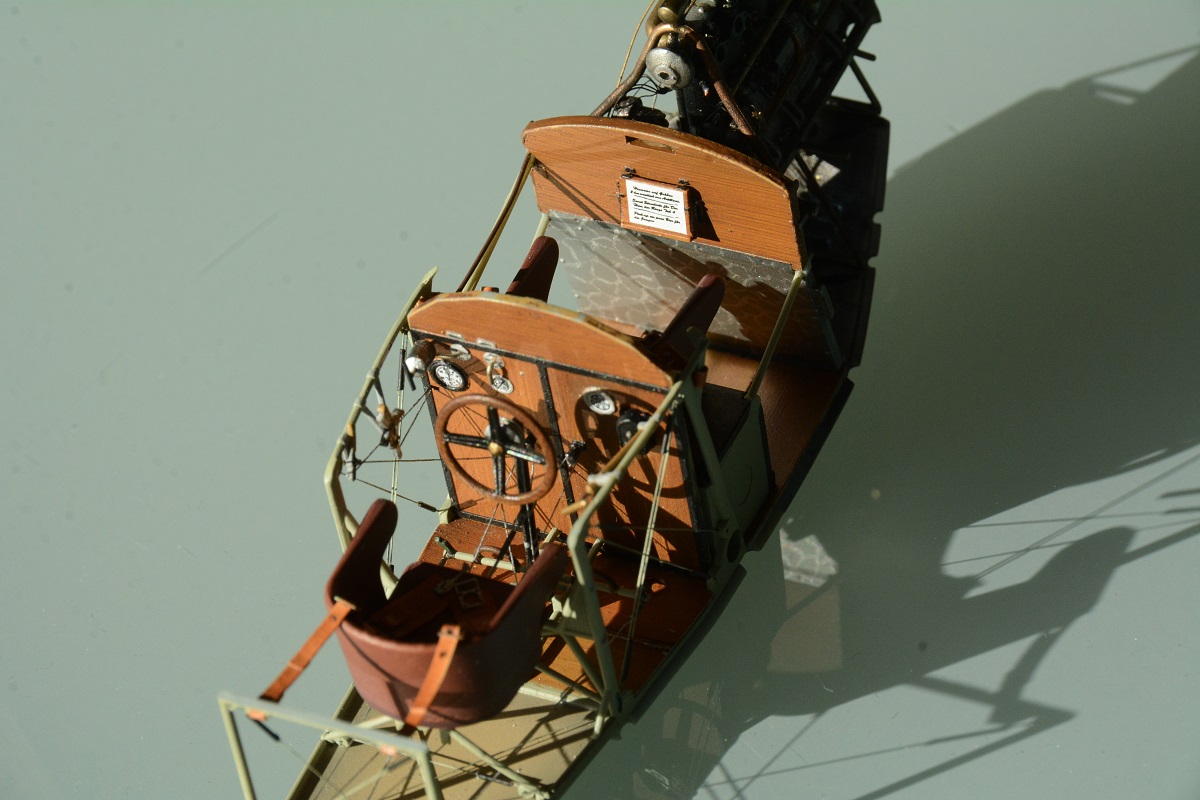

Auf obigem Bild kann man auch schon erkennen, dass das Gerüst für den Motor aufgebaut wurde. Dieses ist hier noch sauber (im Gegensatz zur Bodenplatte). Der Sitzgurt lag unfertig noch auf dem Sitz, nicht beachten!
Ohne eigenes Foto, das "Lenkrad" wurde angebracht. Sieht man aber später.
Ebenfalls ohne eigenes Foto, die Gurte wurden angebracht. Sieht man ebenfalls später.

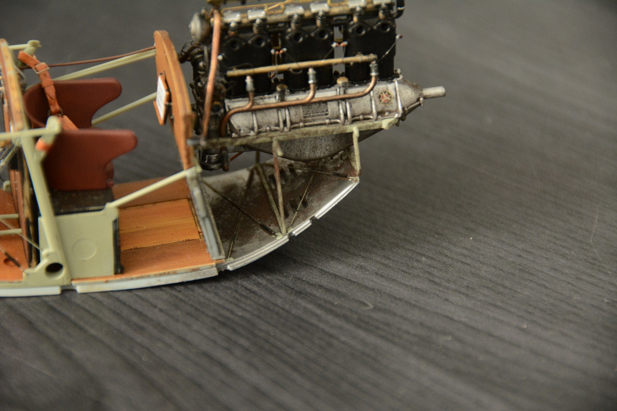

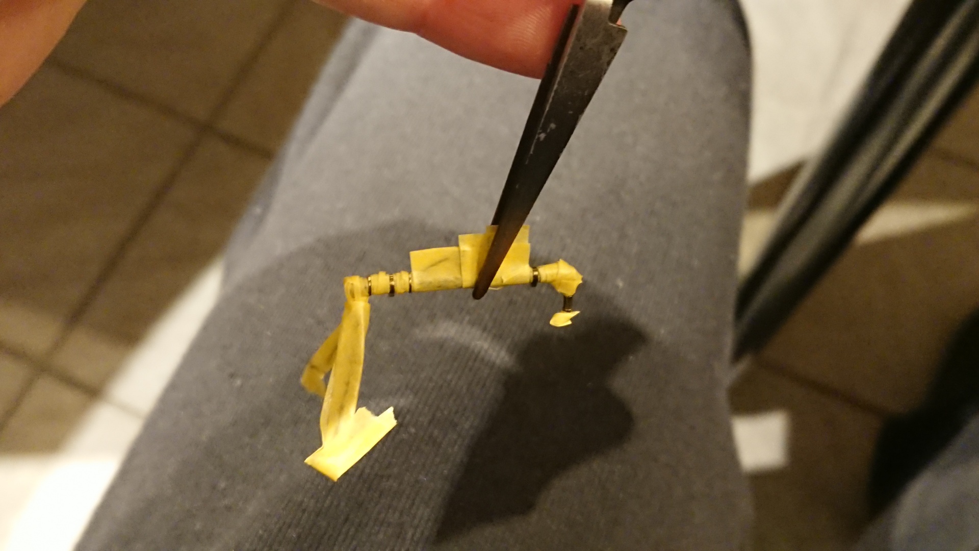

Der Kühler wurde zusammengebaut,
mit Alclad 2 Primer glänzend lackiert,
mit Alclad 2 Messing gesprüht (Foto vergessen), maskiert
mit diesem Endergebnis:
Die beiden V-förmigen Leitungen habe ich noch etwas mit Tamiya Kupfer "gedrybrusht", weil ich einen etwas anderen Farbton wollte.
Danach ein bißchen beschmutzt mit einem Mix aus braunen und schwarzen Pigmenten gelöst in Tamiya Verdünner.

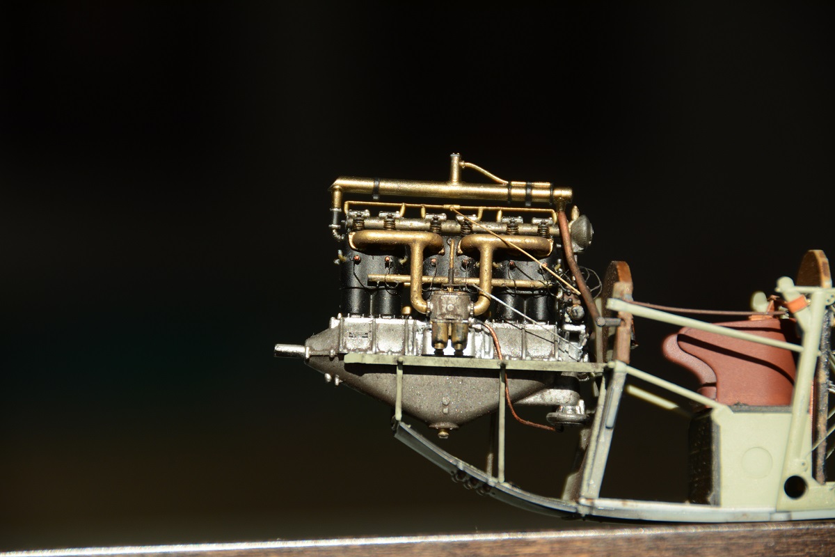

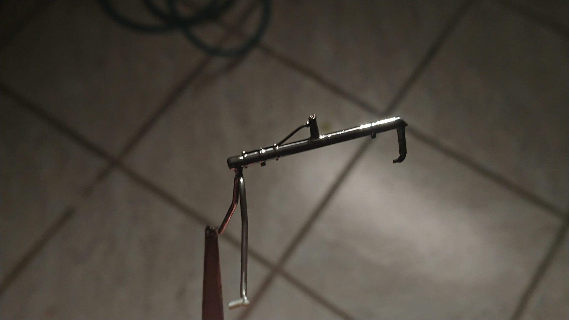

Es fehlte noch eine Ölleitung am Motor, bei der allerdings nicht überliefert ist, wo der Öltank ist, in den sie mündet:
Mal wieder Silberdraht durch ein Messingröhrchen (am Ende) gefädelt und mit Mr Metal Color Messing bemahlt.

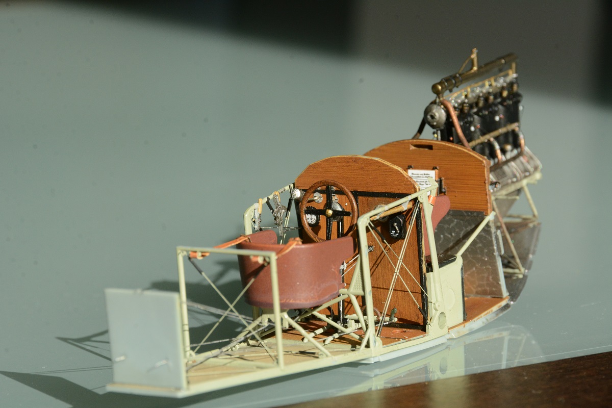

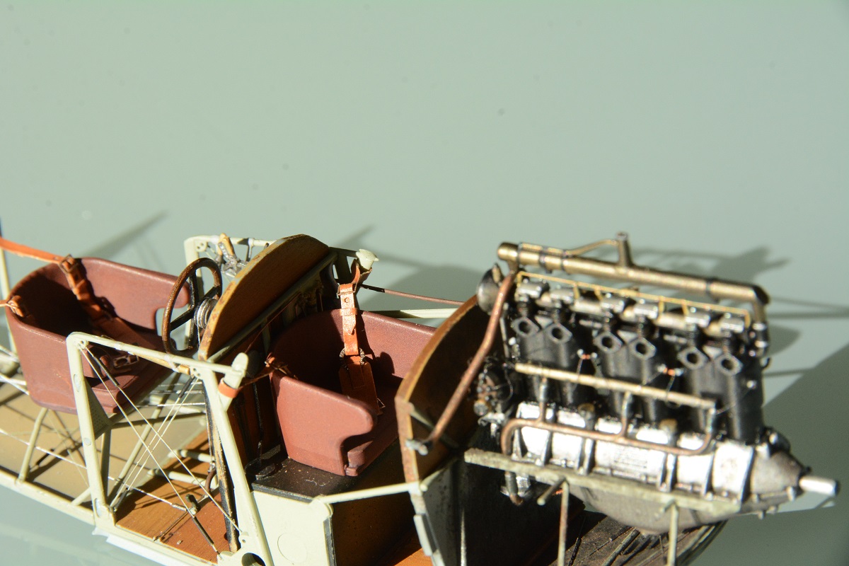

Der Motor und der Motorraum wurden noch etwas mit obigem Pigmente-Mix verschmutzt, und damit wurde folgenden Endstand (des Bauabschnitts) erreicht:
Man verzeihe mir die vielleicht überschüssigen Bilder, die manchmal doch mehr oder weniger dasselbe zeigen.
Bald geht es weiter mit den nächsten Herausforderungen.
Viele Grüße
Rafael
e ^ (i π) + 1 = 0
