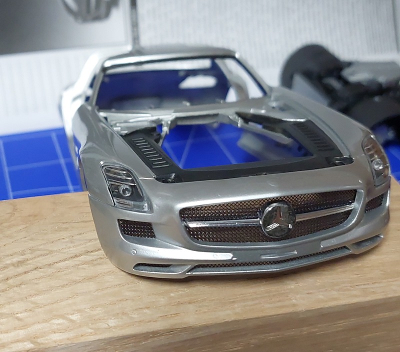

Uiuiui. Das sieht schon grob aus.
Ich sag doch... zufrieden ist anders...
Ich werde dann doch pinseln.
Wäre ein Versuch wert, das mit Tamiya smoke abzudunkeln oder was hast Du vor?
Mit dem smoke hätte ich versucht, die Schnitt-/Stoßkanten etwas zu egalisieren.
Aber je länger ich mir das hier ansehe, desto mehr treibt es mich Richtung selbst drucken. Schlechter kann es ja nicht mehr werden.
Das Pattern ist einfach zu grob.

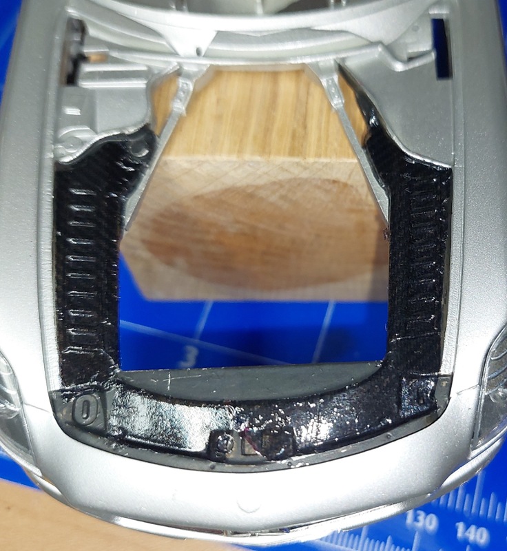

Auch hier will ich es jetzt wissen und werde auf transparenter Folie ein "Carbon-Muster" drucken. Wenn das dann "reißt", dann ist der Untergrund zu sehen und nicht das weiße Trägermaterial.
Das war dann mal wieder Lehrgeld, für das ich mir locker drei DIN A4 Bögen hatte kaufen können... :evil:

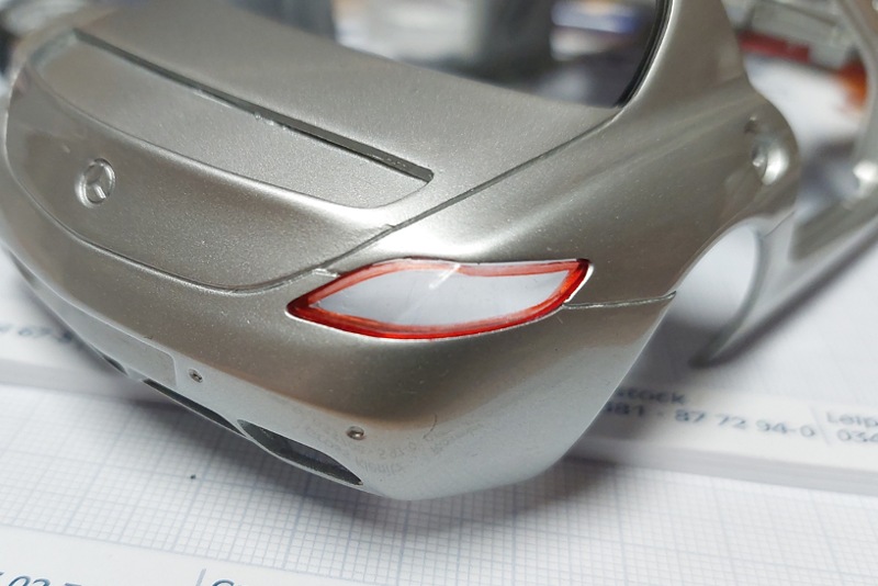

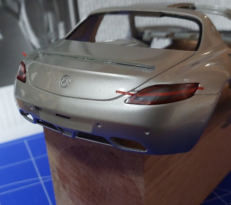

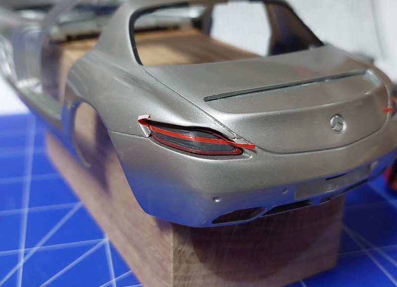

Die Rückleuchten sind mein Feind...
Heute einmal mit einem neuen Stift die Umrandung gezogen.
Vielleicht bringe ich das ja nochmal hin...
Trotzdem mit Stift
Trotzdem mit Stift
Der Motorraum wurde nochmal "Ent-Decal-t".
Meine gedruckten sind jetzt auch nicht so toll, aber einmal schauen, wie es wird. Lackieren als Option steht ja immer.
Interessanterweise habe ich auf dem Decal Fingerabdrücke gemacht, die bei dem Muster sogar richtig auffallen :lol: :lol: :lol: :lol: :lol:
Ich hab an alles gedacht, nur nicht, dass ich vor dem Drucken nochmal über die Folie wische :ugeek: :ugeek: :ugeek:

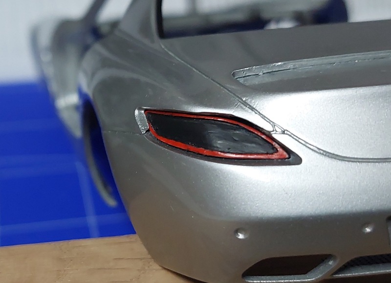

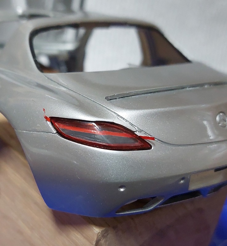

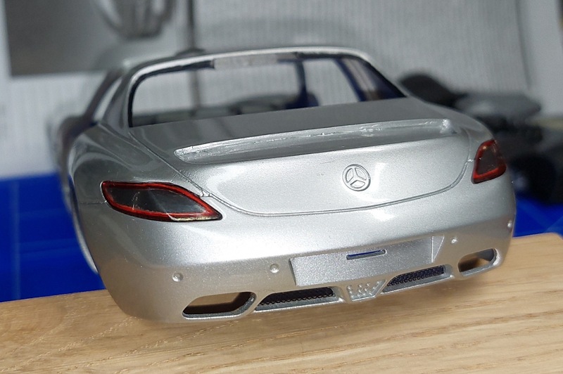

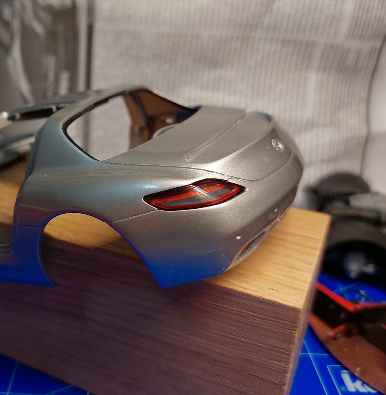

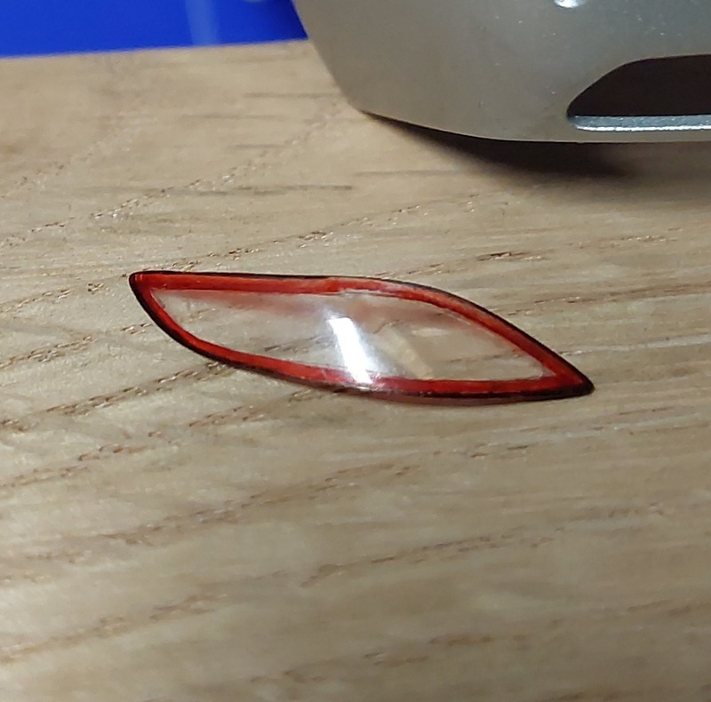

Ich denke, das ist der letzte und finale Weg für die Rücklichter...
Das Rot vom Stift greift sich schnell ab...
Scheibe: roter Rahmen (Stift) + schwarze Kante
Fassung: Aufteilung entfernt, Rahmen #330 rot, Rest #06
Zusammen. Reflektorband fehlt noch

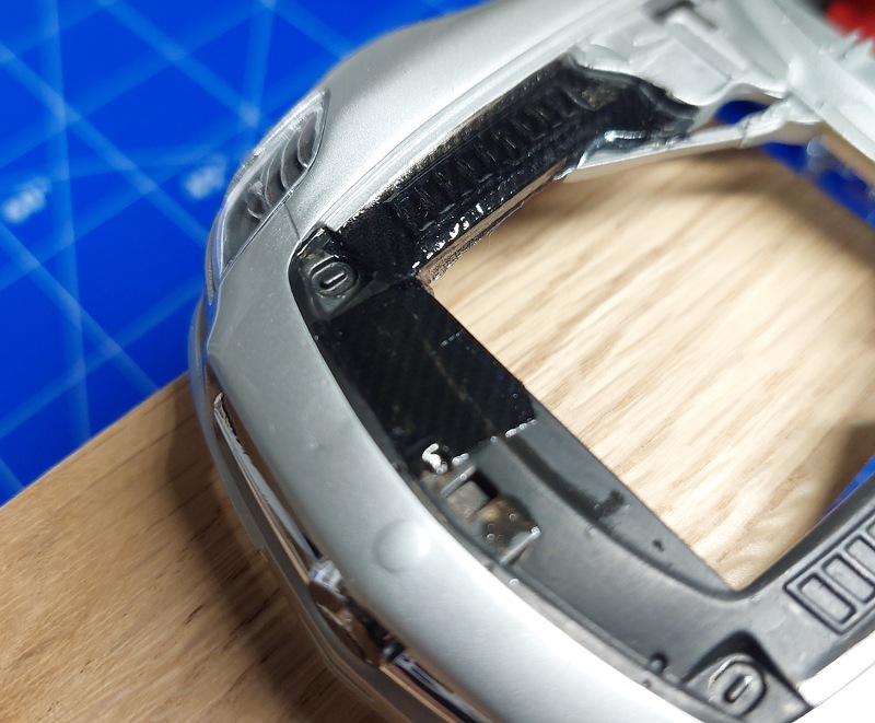

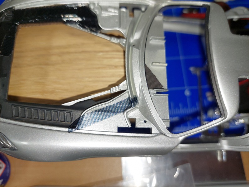

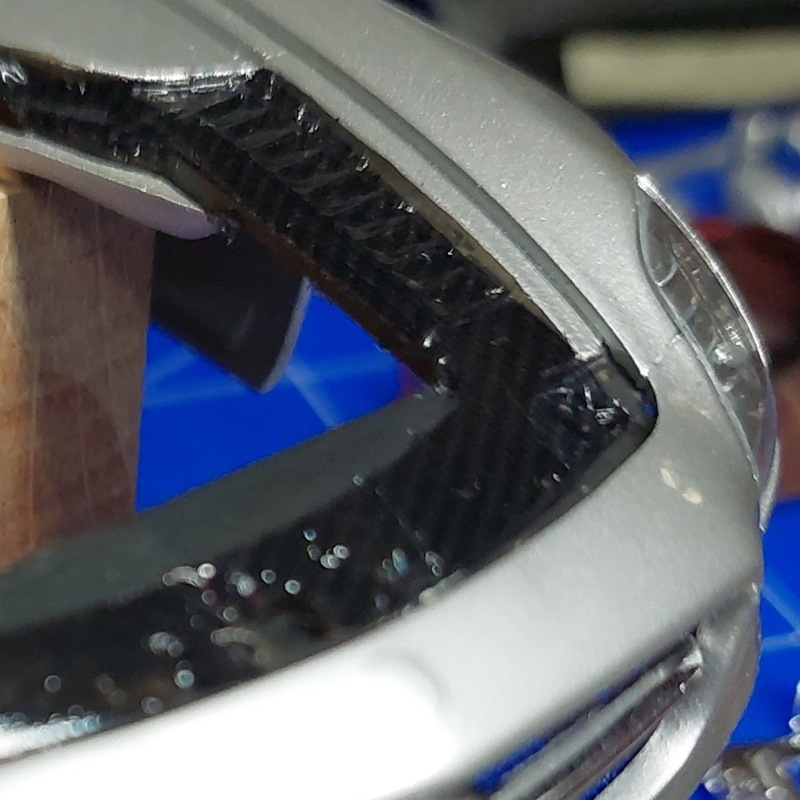

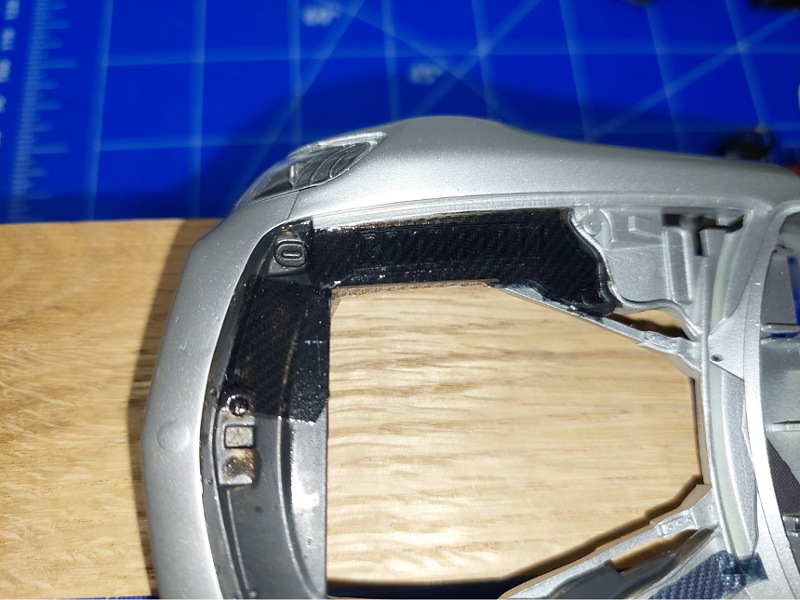

Carbon-Decals...
Also viel sieht man nicht (bei Kunstlicht), lässt sich aber gut bis sehr gut verarbeiten.
Hier einmal ein Abfallstück auf dem silbernen Lack:
Muster auf Silber
Muster auf Silber
Hier auf teerschwarzem Untergrund.
Ansicht 1
Ansicht 1
Ansicht 2
Ansicht 2

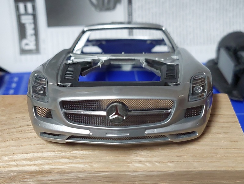

Update:

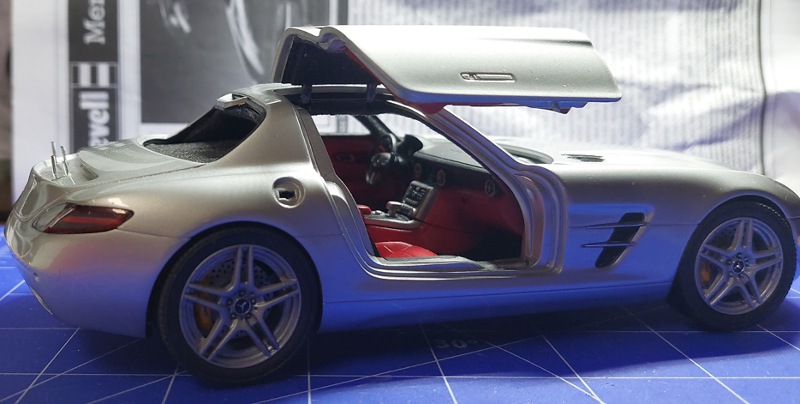

Soweit ist die Verkleiderei fertig. Nicht so ganz überzeugend, aber wieder einige interessante Erfahrungen gesammelt.

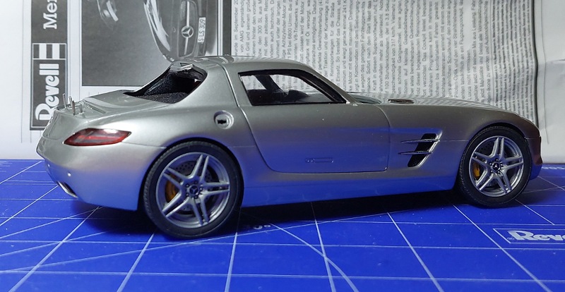

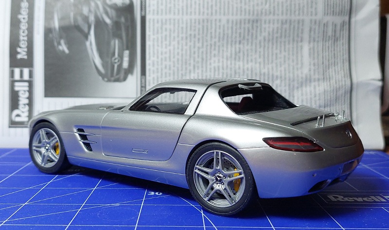

Schlusslicht..
Nach langem Hin und Her ist jetzt Schluss-Licht.
Alles nochmal zurück auf Start.
Die Fassung mit #78 panzergrau lackiert. Die Lampenrahmen mit #331 purpurrot.
Das Glas auch nochmal frisch, mit rotem Stift dann x-Umfahrungen. Letztlich die Glaskante noch mit schwarzen Stift umgezogen.

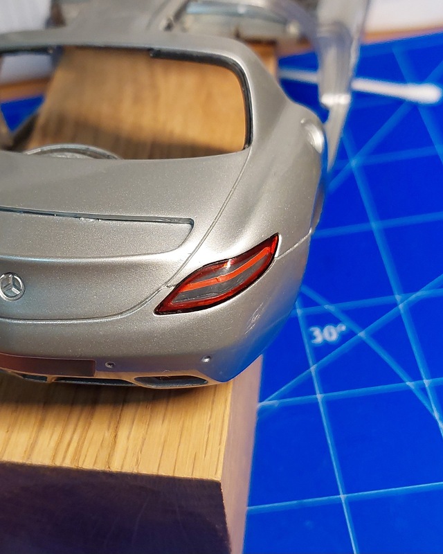

Die Fassungen in die Karosserie mit Schmucksteinkleber, die Gläser mit Holzleim eingeklebt.
Gleichzeitig noch die Spalten von den Hauptscheinwerfer-Gläser zur Karosserie hin, mit Holzleim verfüllt, bin dann morgen auf das Ergebnis gespannt
Reflektorband aus Decalstreifen links
Reflektorband aus Decalstreifen rechts
Gläser aufgesteckt links
Gläser aufgesteckt rechts
Und so sieht es dann jetzt final eingeklebt aus:
Rechts
Rechts
Links
Links
Man kann sich jetzt gerne streiten, ob das jetzt besser aussieht, als die Bausatzversion

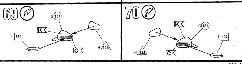

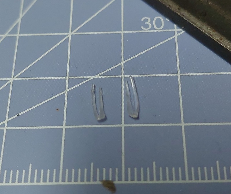

Die Außenspiegel bekommen Blinkergläser...
Warum weiß ich nicht, solche Sachen werden sonst "größtzügigst" ignoriert. Mein Monk will die jetzt aber auch installiert haben...
Plan
Plan
Mittlerweile habe ich das Beifahrerglas fast passend...
Spaß ist was anderes. Momentan ruht die Spiegel-Fertigstellung...
Links "fertig", rechts ausgelöst
