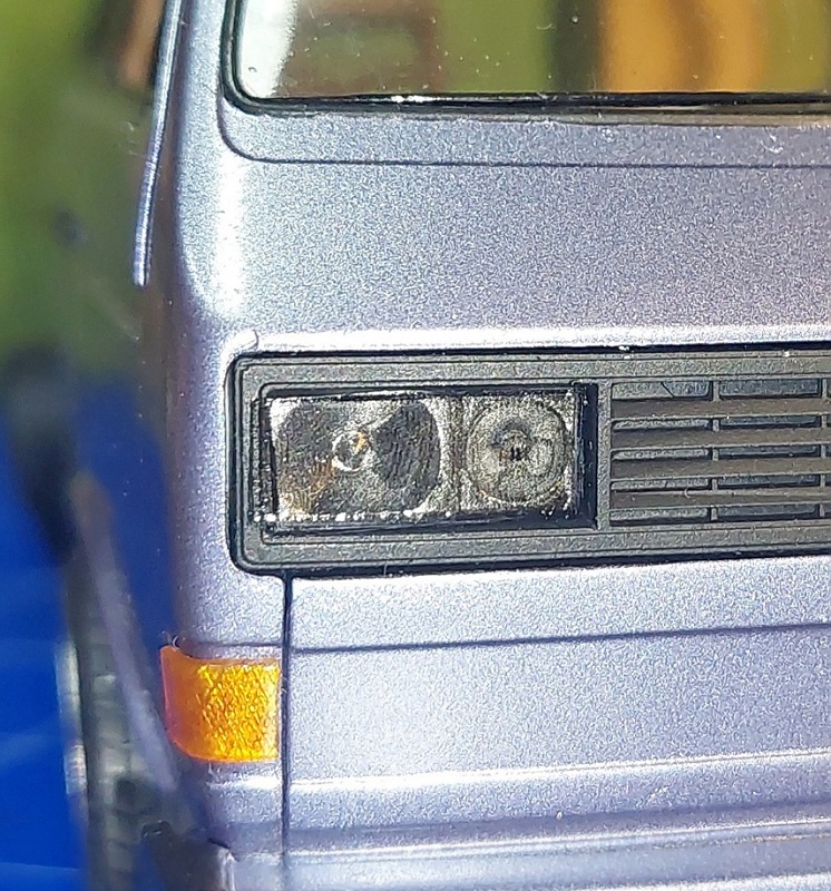

Hier kurz einmal ein Abschweif zum Decal-Film...
Wir werden keine Freunde. Ich habe Decals gedruckt auf transparenter Folie. Das Zaubermittel sogar mit der Airbrush aufgebracht, danach trocken lassen, ausgeschnitten, eingeweicht und dann hat es sich eingerollt, keinerlei Versuch es zu glätten hat funktioniert... Richtig fest, wie eine dünne, starre Folie.
Siehe Blisterstreifen
Decals
Decals
Aber genug....

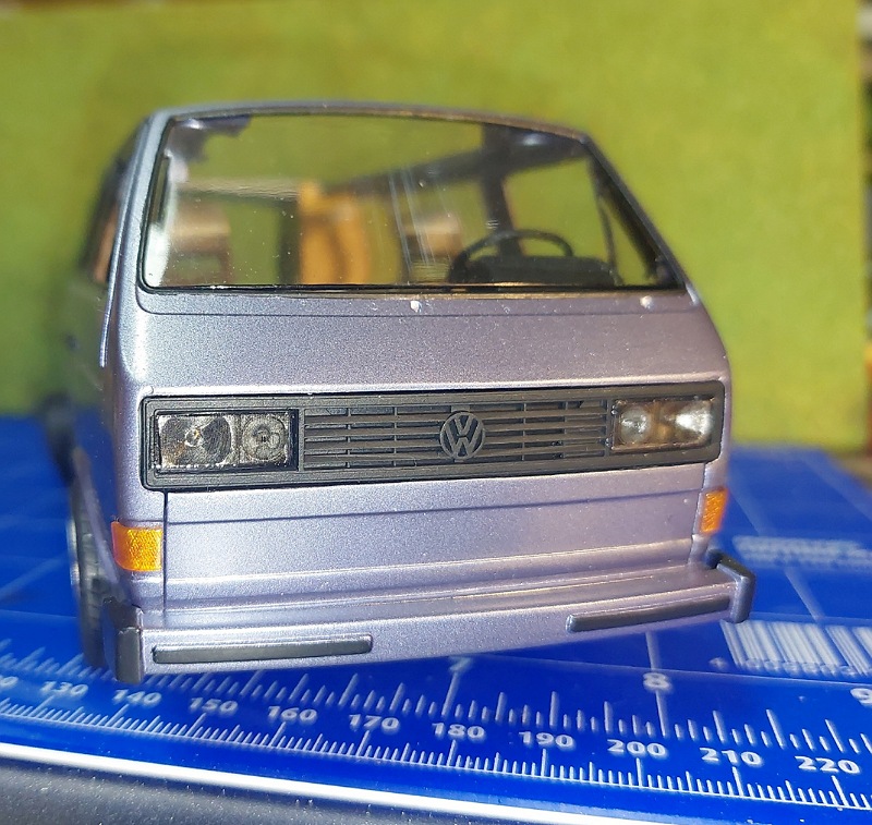

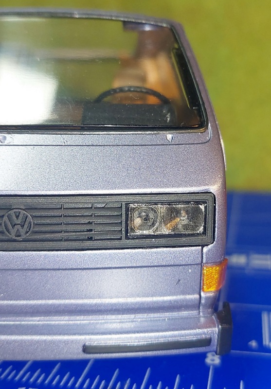

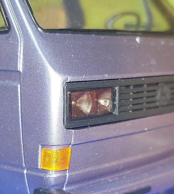

Weiter ging es dann mit dem zweiten Versuch, in klassischer Vorgehensweise mit Klarlack.
Die Scheinwerfer zu gestalten war nicht so, wie ich es wollte, also musste ja eine andere Lösung her.
Mit dem 3D-Drucker habe ich mich noch nicht angefreundet, sonst hätte ich mir die Streuscheibe mit klarem Resin gedruckt (wäre bestimmt für den Anfang ein Himmelfahrtskommando geworden :lol: ).
Der Kühlergrill war ja soweit fertig, die Scheinwerfer verchromt und mit glatten Blisterfenstern verschlossen.
Jetzt kam mir die Idee, mit Decals zu arbeiten. Der Versuch mit weißen Decals ist ja fürchterlich gescheitert, ABER es gibt ja noch transparente Folie. Wie oben auf dem Bild zu sehen, war der erste Versuch zu blas, aber der zweite hat mir gefallen, hier die Ergebnisse. Einige DecalSoft-Durchgänge werden noch folgen müssen, aber ein guter Anfang...

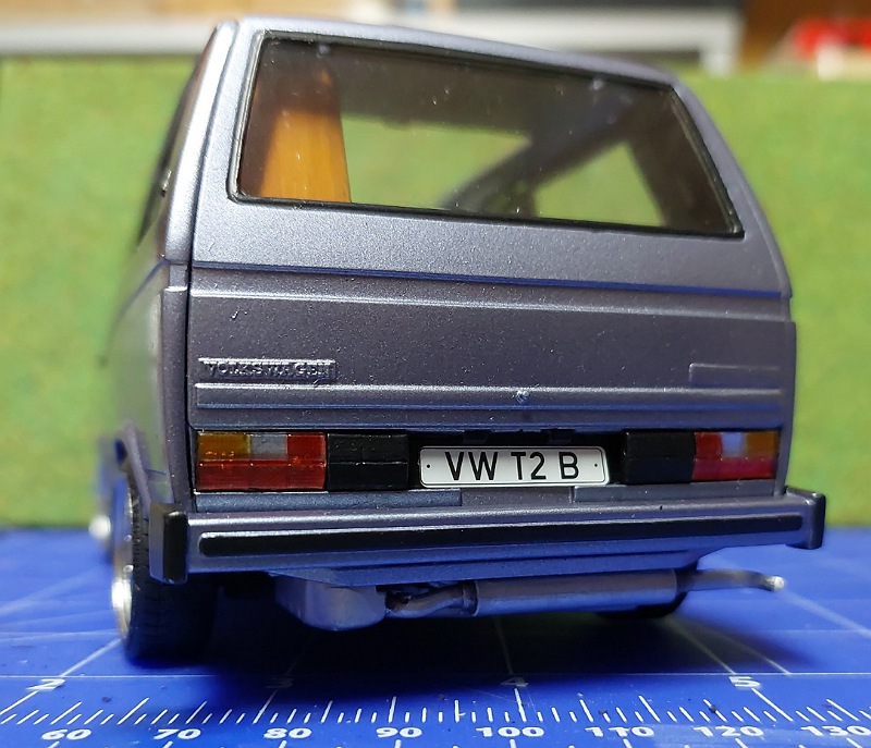

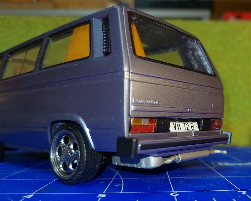

Heute wurde noch einmal am Heck etwas experimentiert...
Heck1
Heck1
Heck2
Heck2
Heck3
Heck3
Um dieses Zubehörteil um das Kennzeichen herum zu modellieren, habe ich die Rückleuchten abgeformt und mit UV-Resin gegossen. Danach die Teile etwas eingekürzt(eine kleine Kästchen-Reihe abgetrennt) bemalt und eingeklebt. Da der Bulli-Bausatz ja ursprünglich US ist, passt es hinten nicht so richtig für europäische Kennzeichen, aber mit #302 etwas "bei-kaschiert", geht schon :lol:
Und weil es hinten gar nach "Daumen x pi" zur Sache ging, darf natürlich das falsche Kennzeichen auch nicht fehlen...
Nein, Spaß bei Seite, zum Anpassen etc war mir der Sticker vom Camper-T2 gerade gut und billig...

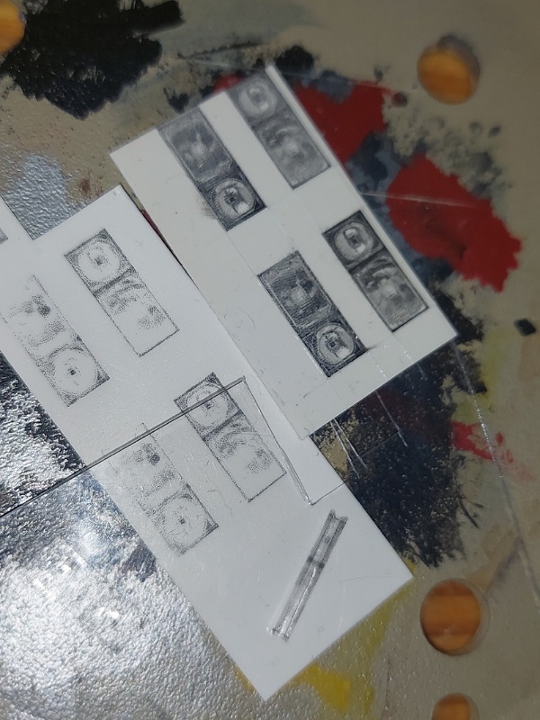

Hier ein paar Bilder vom Abformen und Gießen:
Form der Rücklichter und zwei andere Tests mit Karosserie-Konturen
Ein Test-Stück
Ein Test-Stück
