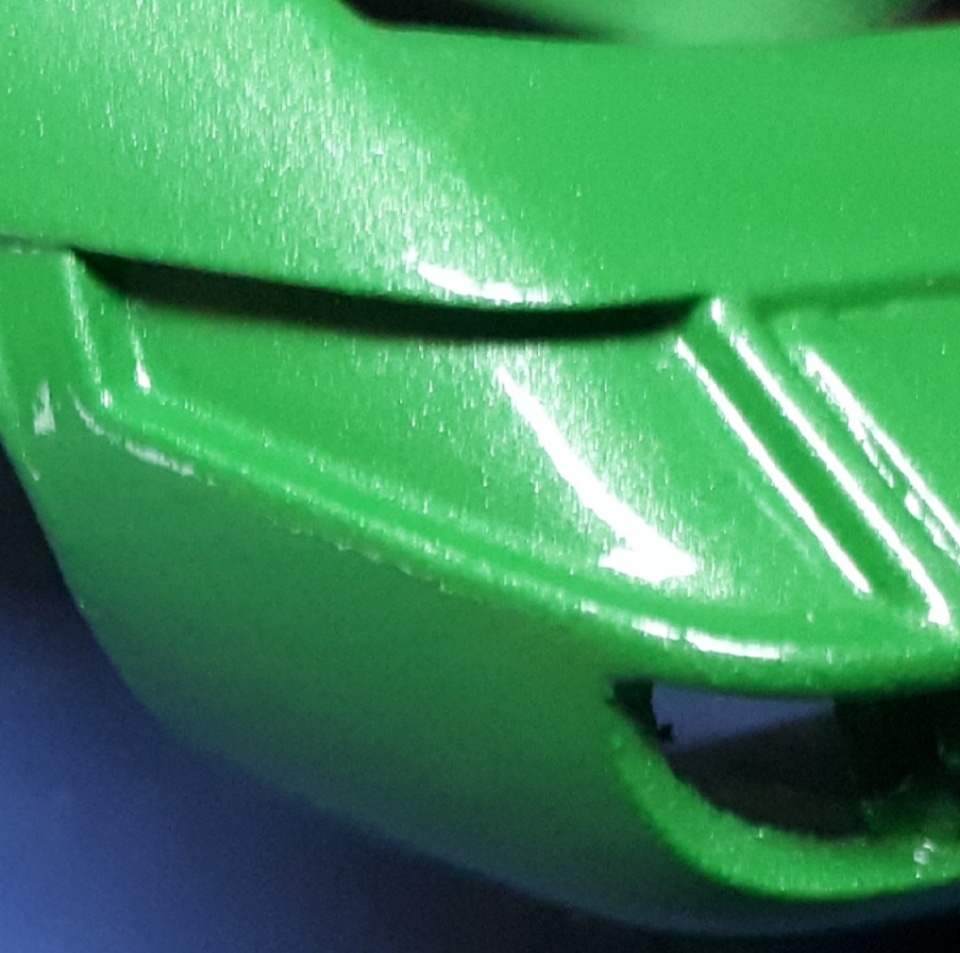

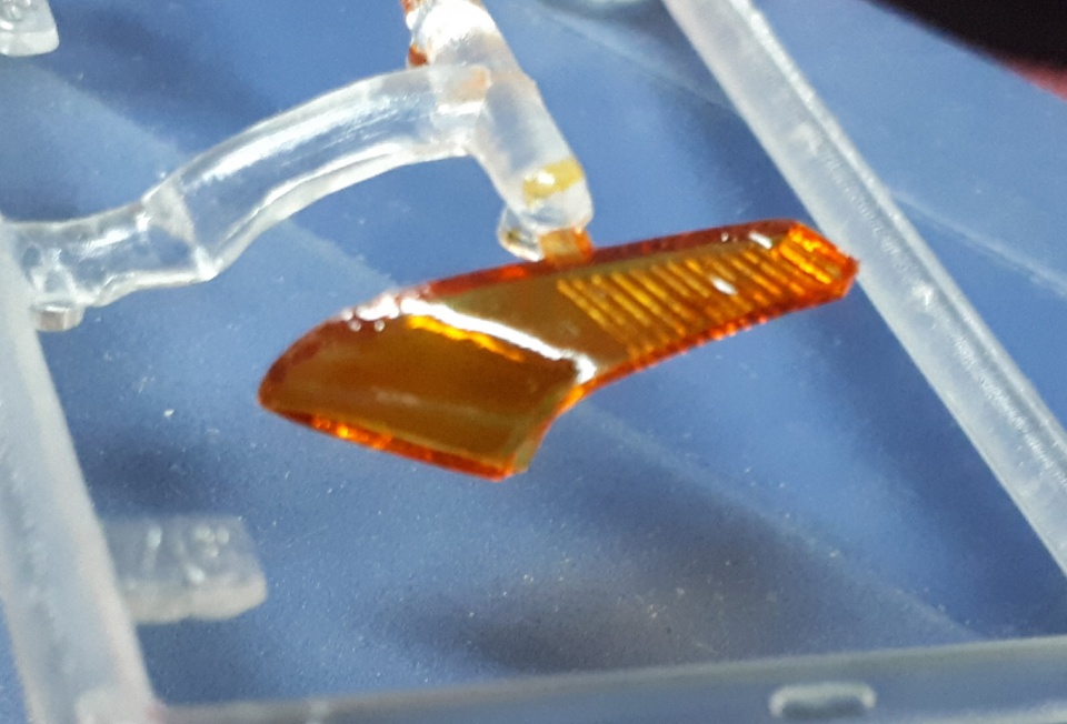

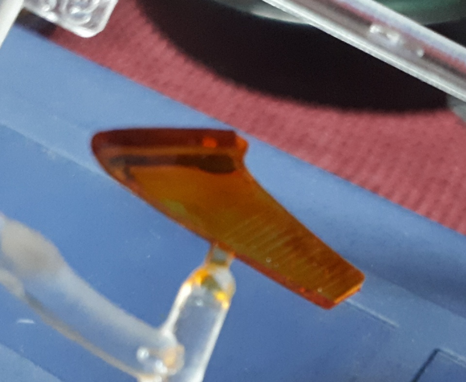

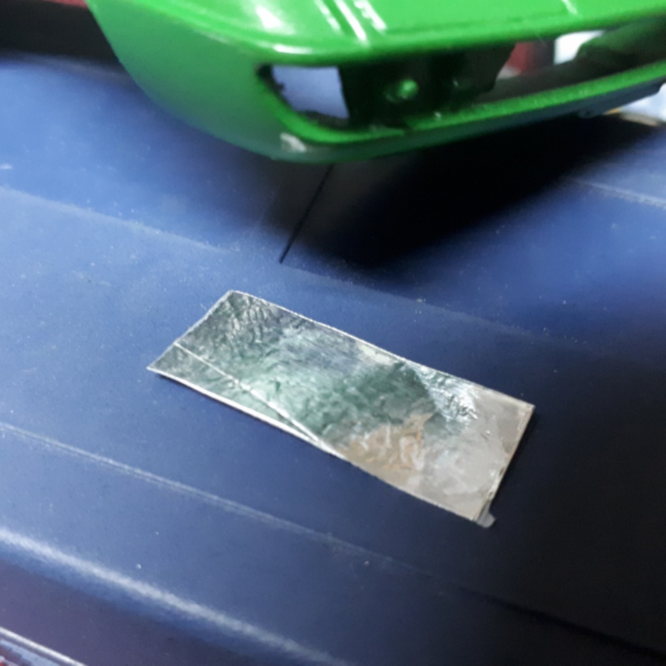

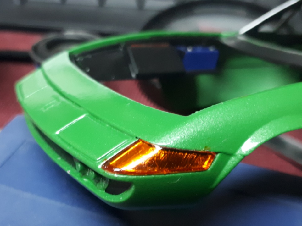

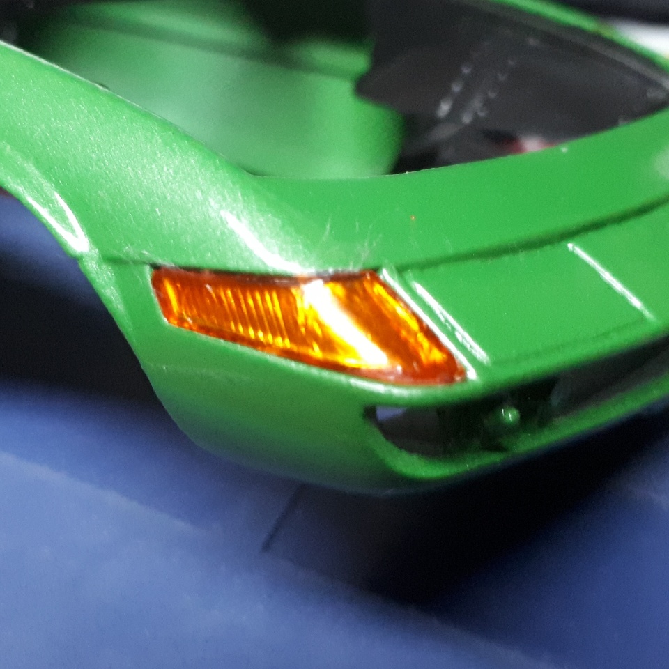

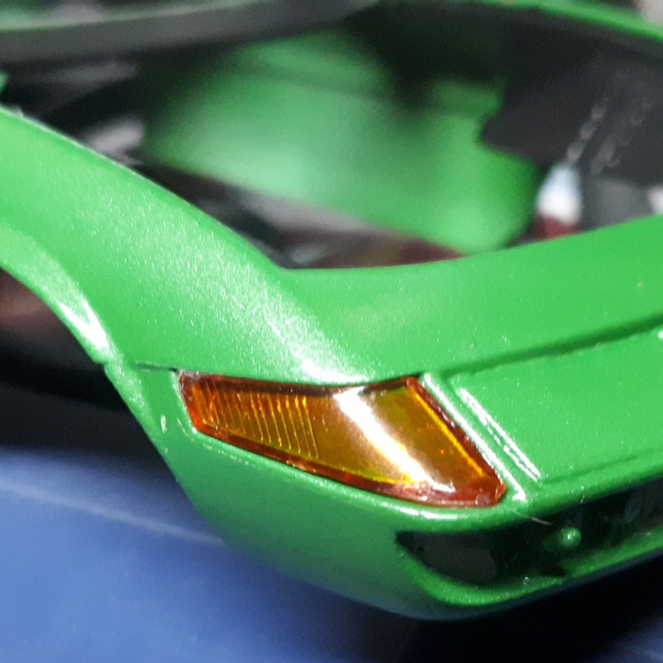

Heute war ein bisschen Ferrari angesagt.
U.a. habe ich mich über die Blinker gemacht.

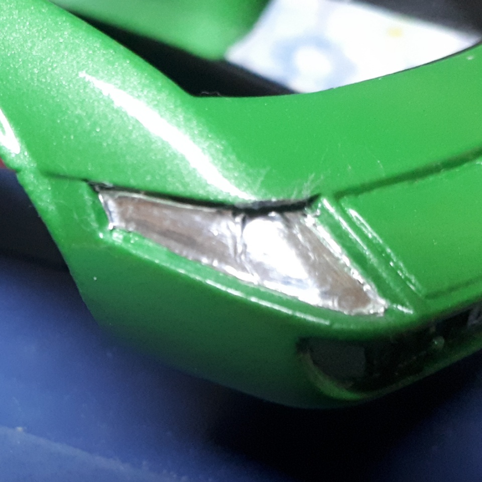

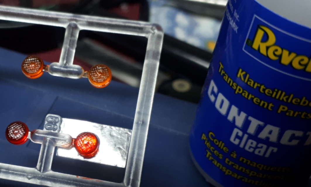

Lackiert, wie immer, mit Tamiya Clear rot und orange (X-26+27). Geklebt mit "Contacta Clear"
Die Klarsichtteile wurden an allen Seiten bestrichen, also auch der Umlauf.

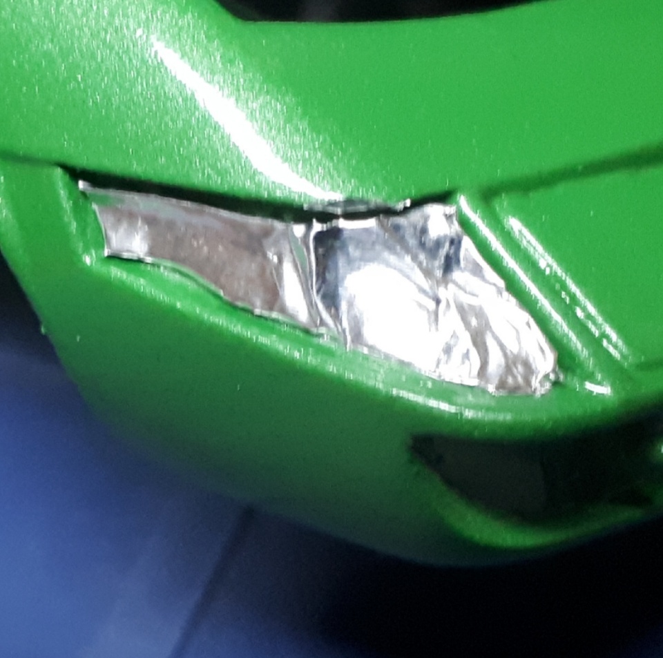

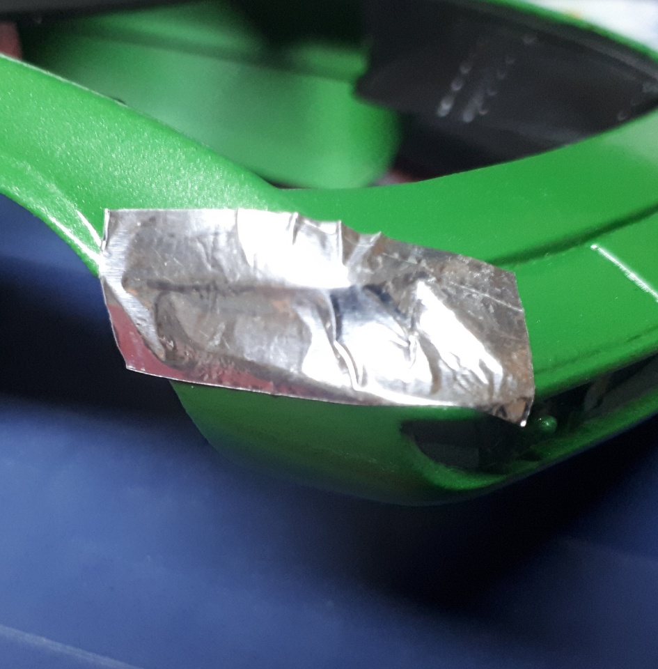

Aluklebeband wurde in die Blinker-Aussparung geklebt, damit das grünmetallic nicht durchscheint und es ein wenig Reflektion hinter dem "Glas' gibt.

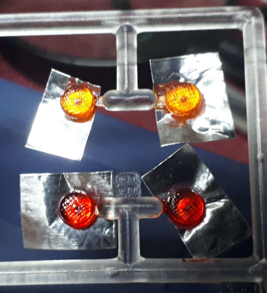

Auf den letzten Bildern sieht man, wie ich versuchen werde, die Rücklichter zu gestalten.
Aussparung
Aussparung
Alu-Klebeband
Alu-Klebeband
Angeklebt
Angeklebt
Zurecht geschnitten
Zurecht geschnitten
Mit Q-Tipp glatt rubbeln
Blinker innen
Blinker innen
Blinker außen
Blinker außen
Rechts
Rechts
Ohne Alu
Ohne Alu
Links
Links
Hinten:
Hier versuche ich die Folie mit einem Klecks Contacta Clear an das Rücklicht zu kleben, dann Konturen Nachschneiden und ans Modell.
H3
H3
H1
H1
H2
H2
Mit soetwas kann ich mich stundenlang befassen...

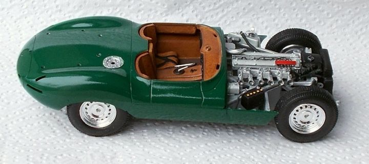

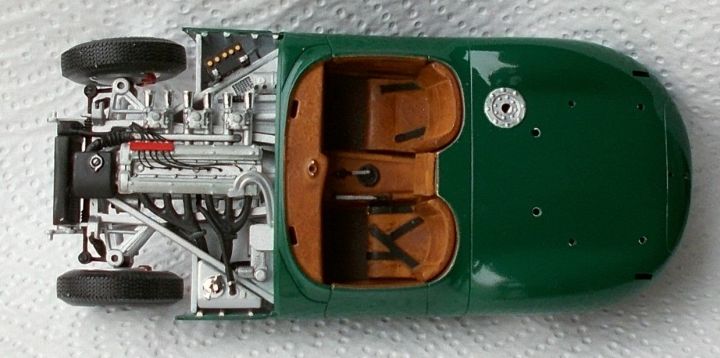

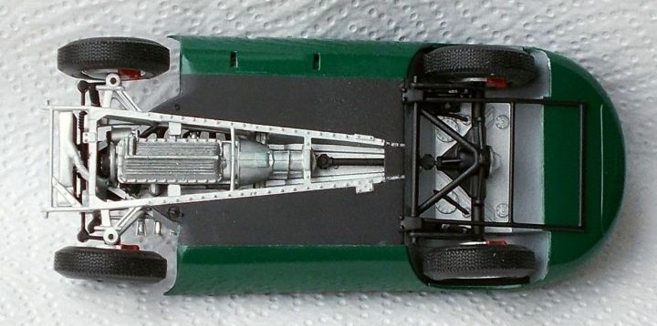

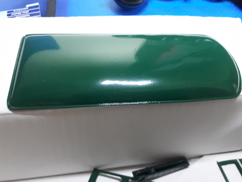

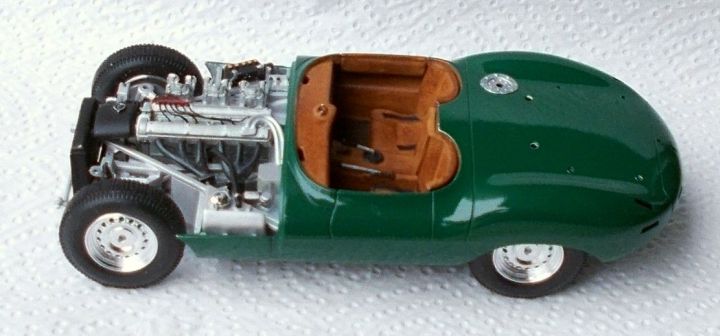

Der Bau des XKSS ging gut voran. Der Motorraum ist eine Augenweide.
Leider hat sich gezeigt, dass das Chassis im vorderen Bereich verzogen ist. Das rechte Vorderrad hängt in der Luft und ob die Motorhaube nach Montage bündig schließt, ist noch offen. Im Bereich, wo sie auf der Karosserie aufliegt (unter der Windschutzscheibe), hatte ich auf der rechten Seite einen keilförmigen Spalt, den ich mit Spachtelmasse geschlossen habe. Ich füchte aber, dass die Haube nicht korrekt liegt, wenn sie erst einmal in den Scharnieren eingehängt ist.
Der hintere Hilfsrahmen liegt auch nicht in Flucht mit der Längsachse.
Die Lackierung ist soweit in Ordnung. ich habe zweimal gespritzt. Größere Unsauberheiten habe ich mit Micro-Mesh verschliffen und auspoliert. Kleinere Unsauberheiten sind noch vorhanden, aber für mich akzeptabel.

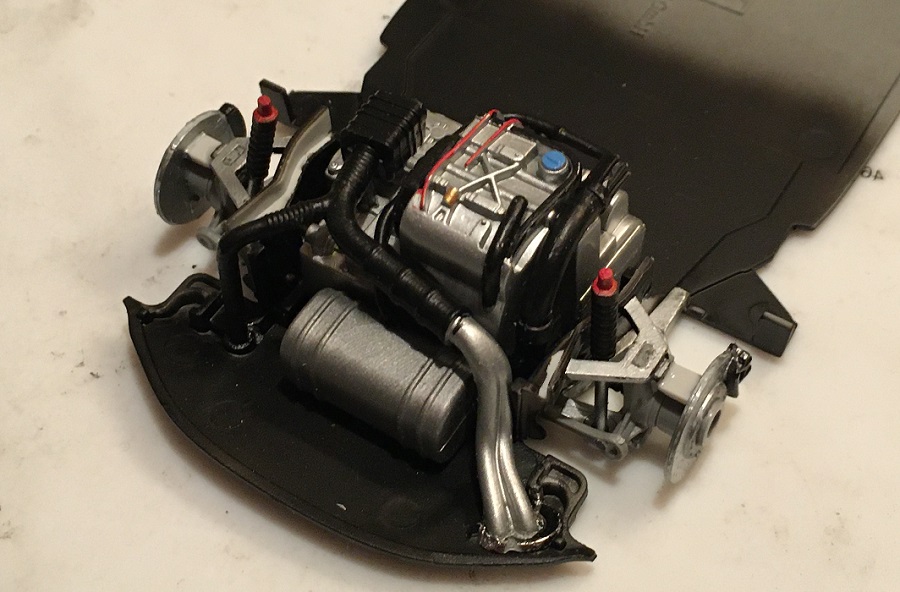

Mal ein anderer Motor BMW I8 Revell 1:24
Sieht man ja später nicht mehr. :o
Beiträge: 5048
Been thanked: 348 times
sieht "anders" aus :)
Finde ich schade, das, was das "i" ausmacht, sieht man beim fertigen Modell nicht mehr...
Das ist bei anderen Herstellern "fairer" gelöst, da, wo man nichts sieht, gibt´s auch keine Details (Fujimi o.ä.)
Klar, der Chevy Impala, als Beisipiel, hat auch keinen Motor, aber wenn man einen (Motor) baut, sollte man ihn auch zur Schau stellen können.
