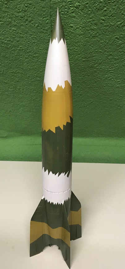

Samstag ist Badetage, deshalb wurden heute zahlreiche Modelle farblich "geduscht".
Als da wären, der Fuchs, ein Ferrari und ein BMW.
Der kleine Fuchs wird erwachsen.
Heute weiße Dusche (#301) und Kleinkram montiert:

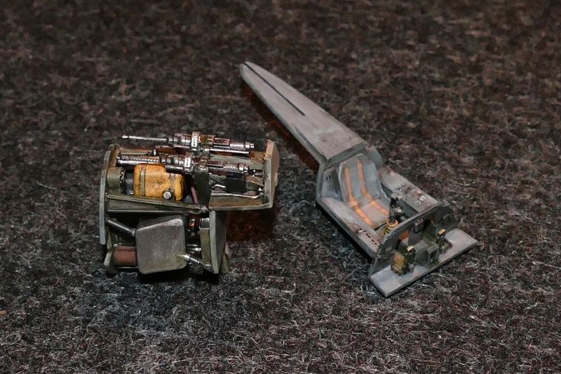

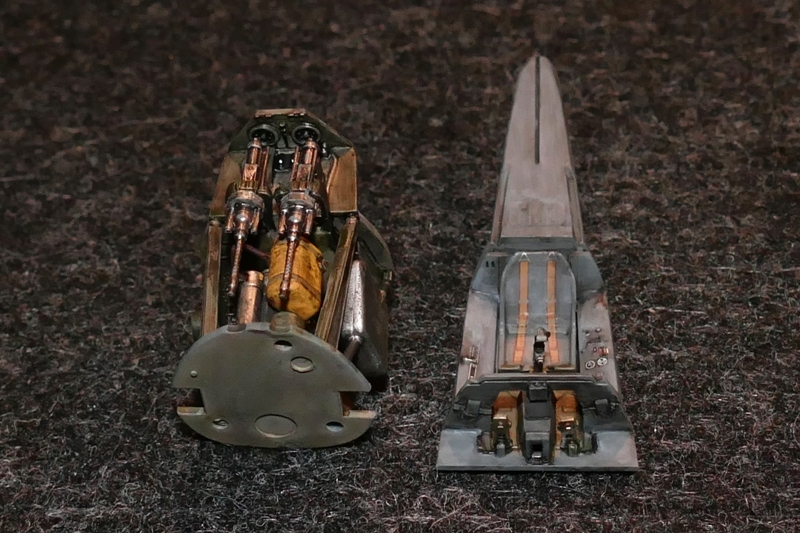

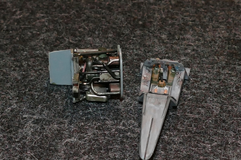

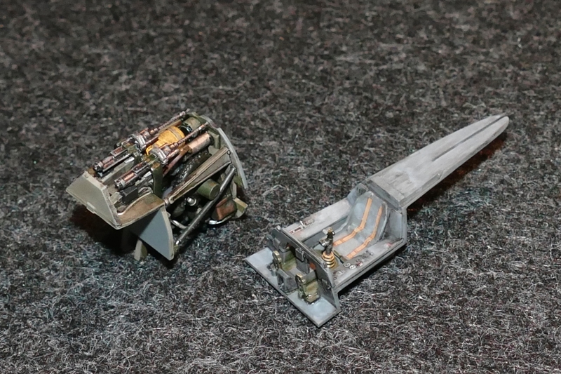

Ich bau ja gerade eine Focke Wulf 190D von Revell in 1/48.
https://www.scalemates.com/de/kits/reve ... 9--1026308
Des weiteren habe ich mich nun mal an Washes gewagt!
Diese möchte in Zukunft selber herstellen.
Dazu habe ich mir ein paar Ölfarben und Terpentinersatz gekauft.
Was mir gut an diesem Arbeiten gefällt ist, dass es sehr lange korrigierbar ist.
Ich werde jetzt, da ich die Bilder sehe, die ganze Sache auch noch etwas nacharbeiten.
Hier die ersten Ergebnisse meiner Experimente:
Das sieht in echt nicht ganz so krass aus.
Aber trotzdem werde ich hier noch ein wenig versuchen die ganze Sache etwas weicher zu gestalten.
Es sind sozusagen die ersten Gehversuche.
Die FW wurde ausschließlich dazu angeschafft.
Es ist ein reines "Testflugzeug".
Ich möchte einfach nur etwas lernen und mein Erfahrungsschatz erweitern.
Ich bleibe am Ball!
Christian

@Christian:
:clap: sieht doch sehr gut aus :thumbup:

Ja ich liebe Ölfarben auch. Aber nimm zum verdünnen lieber Feuerzeugbenzin. Das verfliegt recht schnell und greift die darunter liegenden Farbschichten nicht so an.
Ölfarbe kann man auch sehr gut zum Trockenmalen benutzen :thumbup:

Ah, Danke für den Tipp! :thumbup:
Werde ich alles mal testen...

Ja gefällt mir sehr gut. :respekt:

Sieht gut aus!!!
Irgendwann muss ich mich auch einmal ans "Ölen" wagen...
