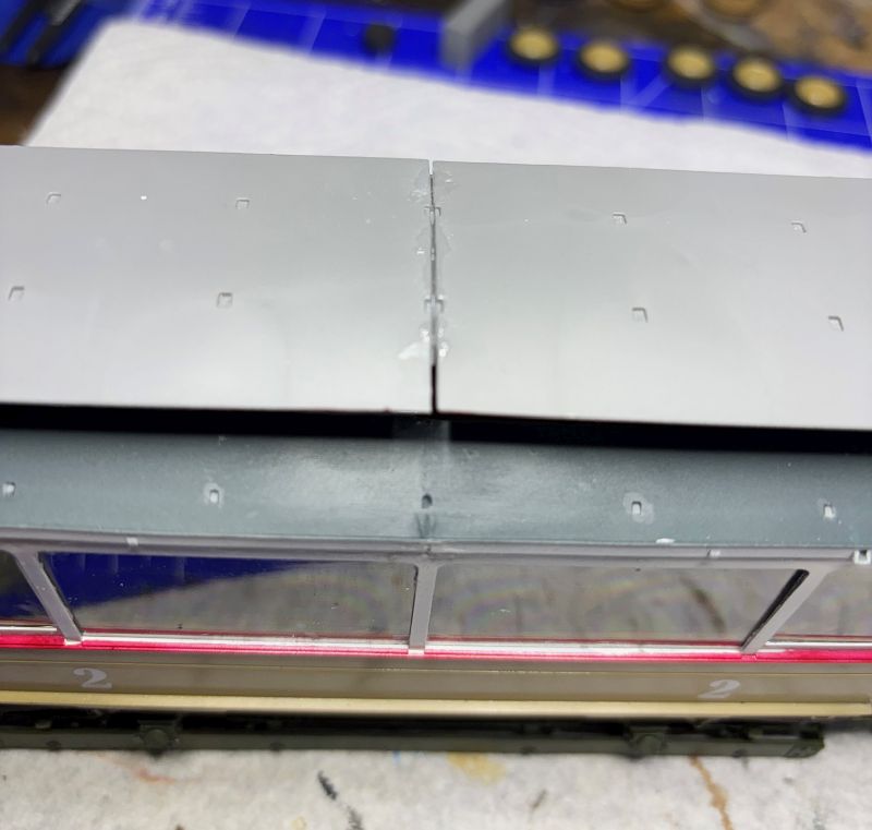

Nun habe ich die letzte echte Hürde geschafft. Das Aufsetzen des Daches.
Leider wollte es nicht wirklich passen und auch mit Zwingen in die richtige Position bringen klappte nicht. Zu groß war die Gefahr, das bisher Geschaffte wieder zu zerstören.
Also Mut zu Lücke und Vertrauen in Spachtelmasse war angesagt.
Alles in allem ist die Fehlerbeseitigung ganz gut gelunden und fällt im Gesamteindruck nicht auf.

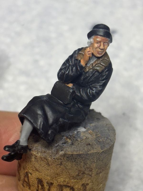

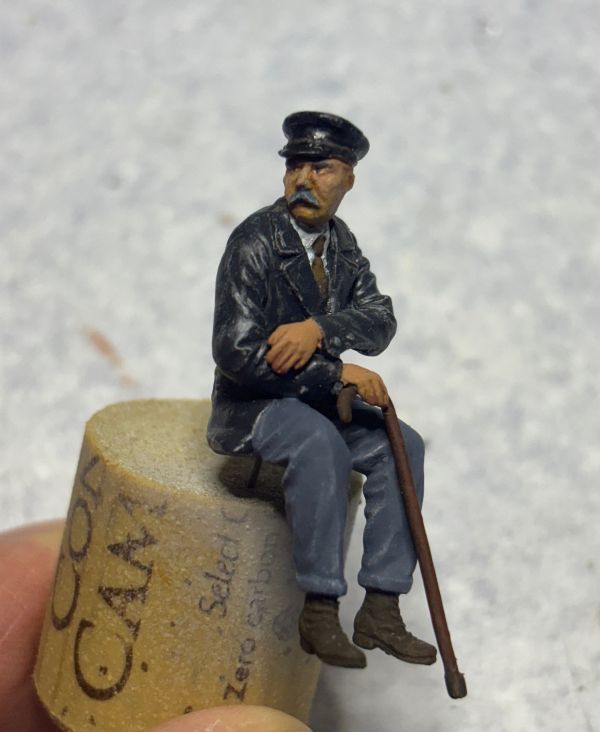

Auch die beiden Senioren für die Haltestellenbank warten nun auf ihren gemeinsamen Plausch.

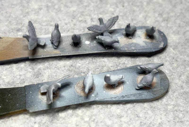

Um alles später noch etwas zu beleben, habe ich noch die Tauben von Miniart besorgt. Da freue ich mich schon auf die Bemalung.
