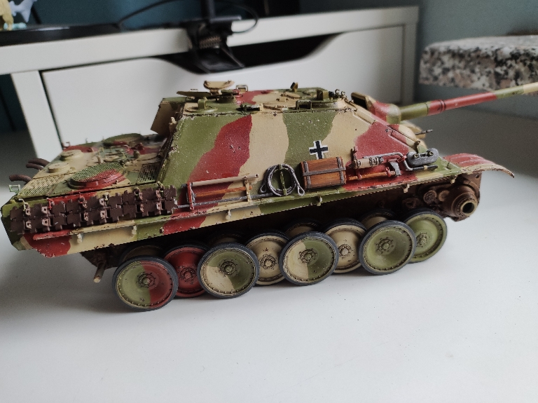

Bevor morgen der Klarlack kommt, musste noch ein wenig gemacht werden. So ist unteranderem erstmal noch Farbe an die letzten Anbauteile, MGs und soweit er gekommen.
Anschließend habe ich den Auspuff bemalt.
Ich denke mit Blitz sieht man den Effekt etwas besser. Daher hier ein weiteres Bild
Ich bin gespannt wie der Panzer Mal aussehen wird. Hoffen wir das Beste ;)

Heute ging es endlich am Jagdpanther weiter. So langsam wird die Zeit kanpp noch ein andertahlber Monat und es ist noch einiges zu machen.
Daher hieß es heute Chipping Teil 1... Hierfür ein aufgehelltes Sandgelbe mit einem Schwamm aufgetragen
Dabei so dezent wie möglich Vorgehen. Besonders gut gelungen ist es meiner Meinung nach beim Laufrollen und den Seitenschürzen
Nach dem Abendbrot hatte ich begonnen mit den tieferen Schäden, hierfür habe ich dunkelrot mit Schwarz gemischt und vorsichtig aufgetragen. Bilder dazu folgen aber erst morgen ;)

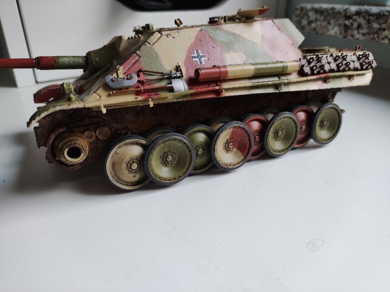

Nach dem ersten Chipping erfolgte gestern das zweite. Ich nahm eine Mischung aus schwarz und dunkelrot um die tieferen Kratzer darzustellen.
Dieses Mal habe ich mir deutlich mehr Zeit dafür genommen, als sonst. Und das Ergebnis spricht für sich
Ich denke hier ist wirklich ein Fortschritt zu sehen, mit dem ich mehr als zufrieden sein kann
Am heutigen Abend folgte ein Pin-Wash. Hierfür verwendete ich Wash für Africa-Korps von Ammo of MiG, wie es in der Anleitung für diesen Bemalvorschlag empfohlen wurde
Nach dem die Farbe angetrocknet ist, wischte ich mit der wolle eine Ohrenstäbchens drüber. Dies nahm nicht nur überschüssige Farbe weg, sondern verblendete auch evtl zustehende Pinselstriche
Nun wird wohl als nächstes ein sogenanntes Fadding mit Ölfarben folgen oder doch eher die Verstaubung des unteren Fahrwerksbereichs? :?:

So heute habe ich mit acryl-Erdpaste die Erdbrocken auf dem Panzer dargestellt. Das musste dann auch erstmal über nächst trocken.
Die Farbe wird später nochmal überarbeitet, auch auf den jetzt noch sauberen stellen soll noch etwas erstaubeffekt folgen
Es geht also mit strammen Schritten vorwärts. Bald können die Ketten drauf

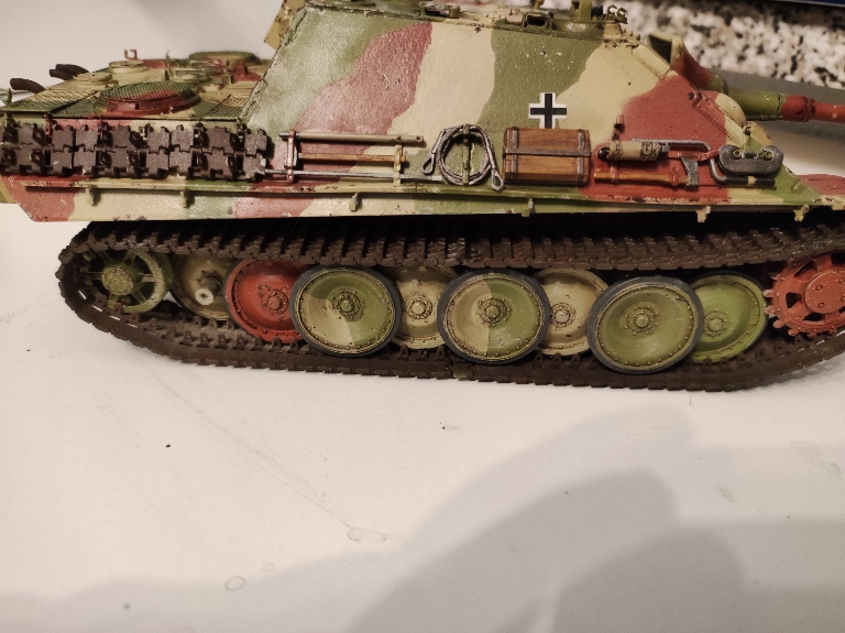

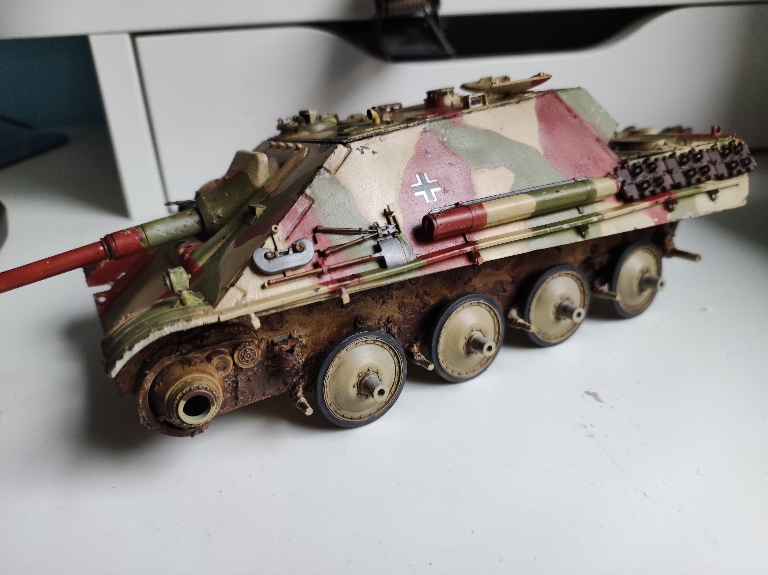

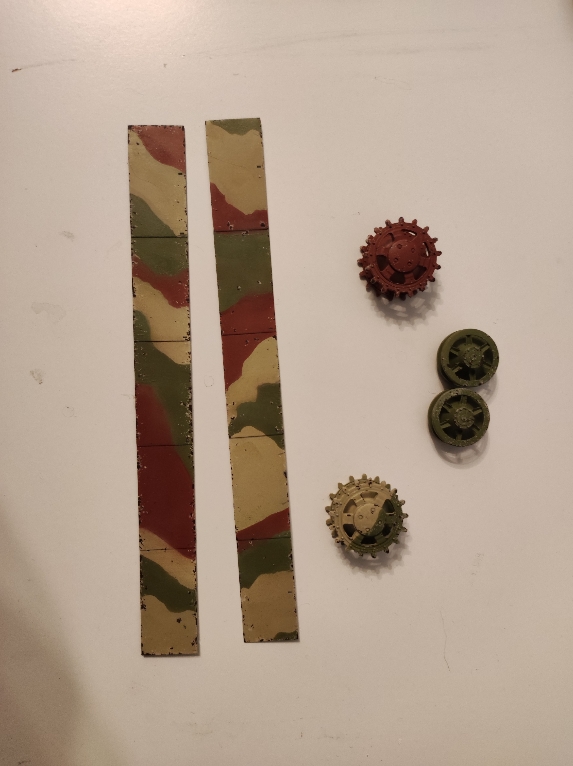

Eigentlich war mein Plan heute ein anderer, aber alles der Reihe nach. Zunächst einmal wurde der Bereich der Ketten am Panzer Verschmutzt. Meiner Meinung nach ist mir das auch sehr gut gelungen.
Im der Zwischenzeit habe ich mich um die Laufrollen gekümmert und diese gealtert
Auch das Schatellaufwerk ist das aufgezogen wurden
So dass der Panzer auf seinen Laufrollen schon stehen kann
Auch auf der anderen Seite

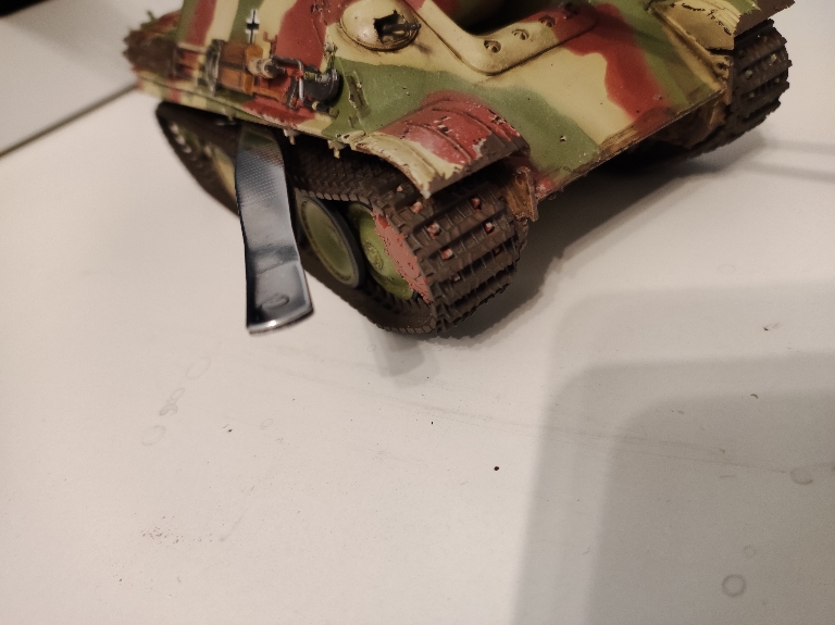

Nun sollten heute die Ketten aufgezogen werden. Dafür legt Takom diese Schablone bei. Alles schön und gut und würde auch sehr gut funktionieren, wenn ich die Kettenzähne richtig Rum montiert hätte, so jedoch passten sie nicht um die Umlenkrolle und beim Versuch die Kettenzähne umzudrehen sind viele gebrochen
Nun kommt es also nochmal zum Baustop. Ich hab mir gerade 3D gedruckte Ketten bestellt, die wohl sehr gut zu montieren sein soll. Hoffe die kommen bald und halten was sie versprechen

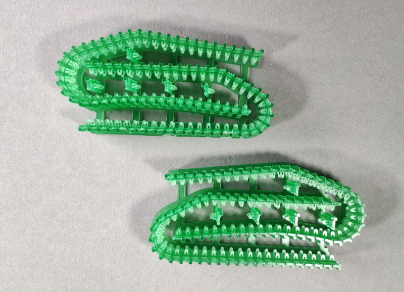

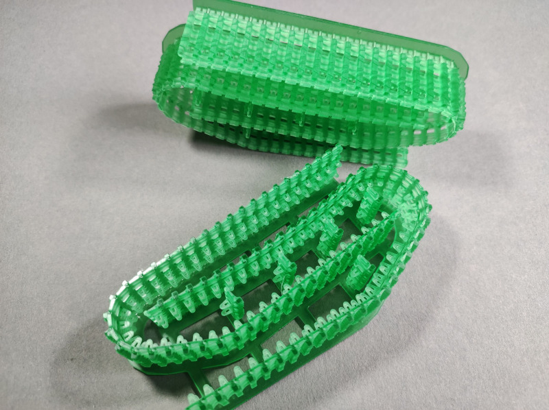

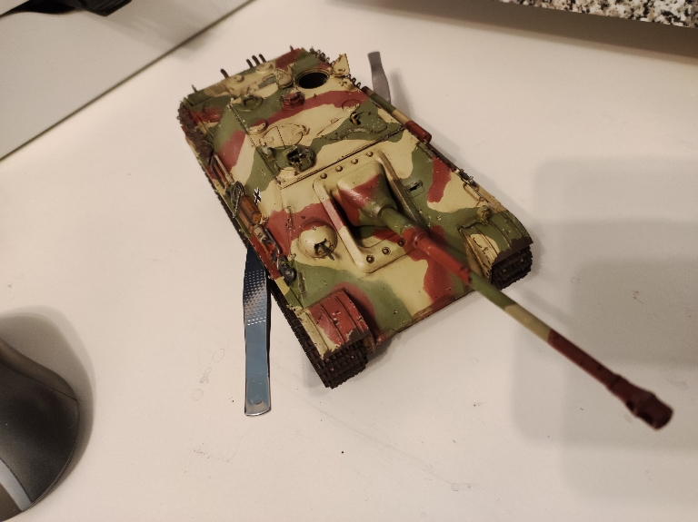

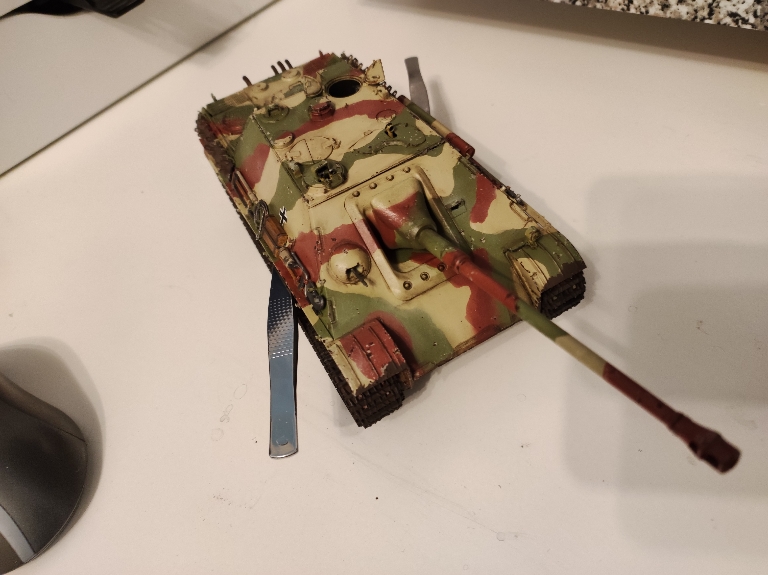

So die Ketten sind gekommen und sicher wird der ein oder andere jetzt erstmal kurz einen Schock bekommen: giftgrüne, halb durchsichtige Ketten.
Das Produkt kommt von ModellbauRay (ein Geheimtipp für unsere Schiffsfreunde, der hat richtig tolle Bausätze im Portfolio). Die Ketten wurden nur vom Block getrennt und können theoretisch innerhalb 10 Minuten montiert werden und die Details sind trotzdem genial

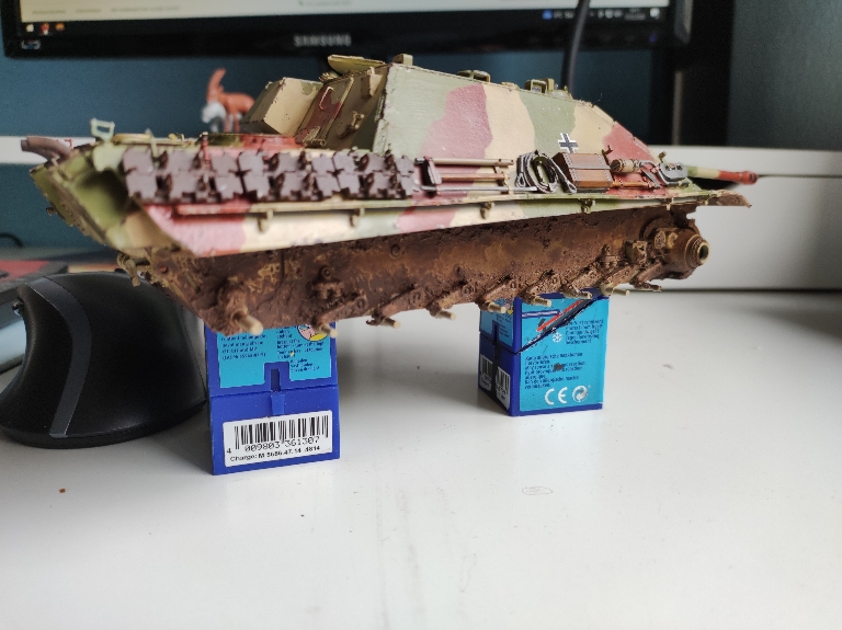

Aufgezogen sah es dann so aus:
Links und rechts dienten zwei Pinzetten als Halterung für die Ketten
Am heutigen Abend ist es durchgetrocknet und ich konnte mir zwei Kettengliedern die Lücken füllen
So schauen die Ketten nun also richtig aus:
Also ich bin zuversichtlich, damit ist das hier fast fertig :thumbup:
