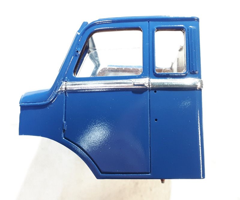

Zierleisten-Kampftag 1:
Diese Reflexionen gehen mir unheimlich auf die Augen.

Ja, das ist wieder so ein Kapitel, dass mir gar nicht liegt.
Für Abkleben und Lackieren habe ich kein Geschick, dass es daneben geht, ist fast sicher. Also suche ich mir eine andere Möglichkeit, da bleibt dann nur Decal oder BMF. BMF habe ich noch keine, also nehme ich mein Aluklebeband, aber das hat eine relativ dicke Kleberschicht und relativ dickes Material.
Das Metall macht schnell einen Kratzer in den Lack, wenn man ein Restchen unbemerkt am Finger hat.
Das Schneiden gibt der Klinge auch gleich ihren Senf.
Die dickere Kleberschicht "hilft" dem Alu zu verrutschen bei kleinen Sequenzen. Außerdem "saugt" sich der Kleber Fussel der Q-Tipps an die Streifenränder... Siehe Fahrerseite, Bild "2", beim kleinen Dreieck, weit links.
Nächste Anschaffung wird BMF oder eine adäquate Alternative...

Das muss ein anderer erstmal so hinbekommen
wie du es hier zeigst
Die Fussel kann man vlt. mit einer Pinzette noch
"abrupfen".
"abrupfen".

Pinzette und Waschbenzin, macht aber ordentlich Arbeit und aufpassen musst du wie ein Luchs...

Kann ich dir nicht sagen. Mit dem Messschieber nicht repräsentativ messbar, kleiner/gleich 0,1mm.
Müsste ein Aluminium-Klebeband von Würth(?) gewesen sein.
Also richtige Aluminiumfolie, kein "bedampftes Klebeband"
