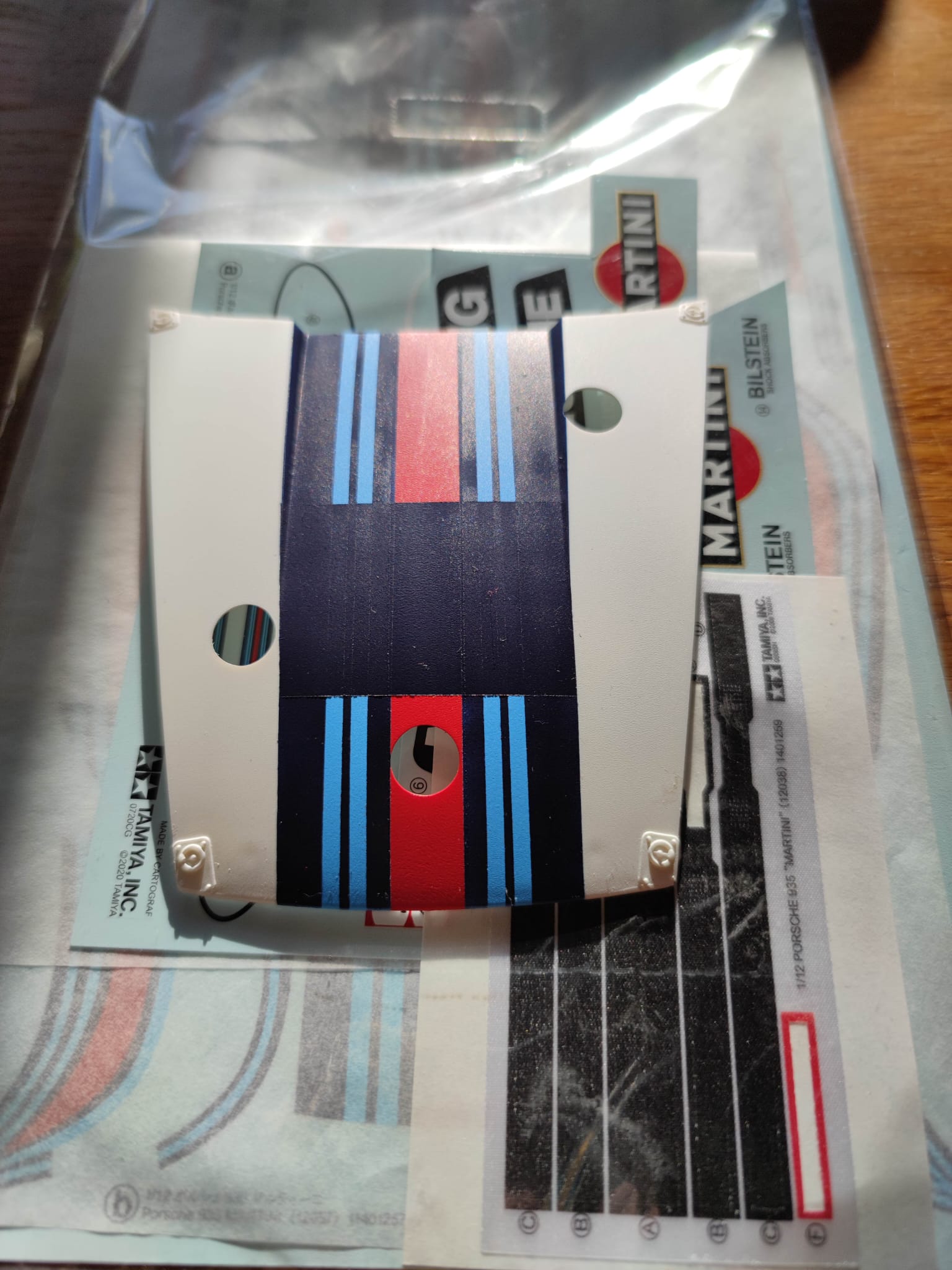

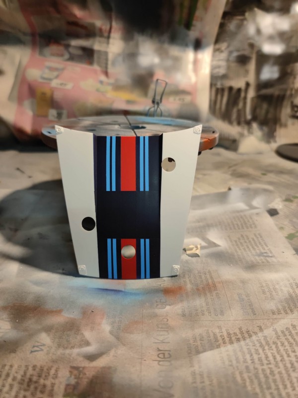

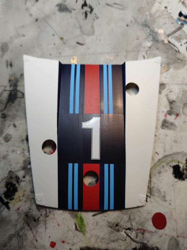

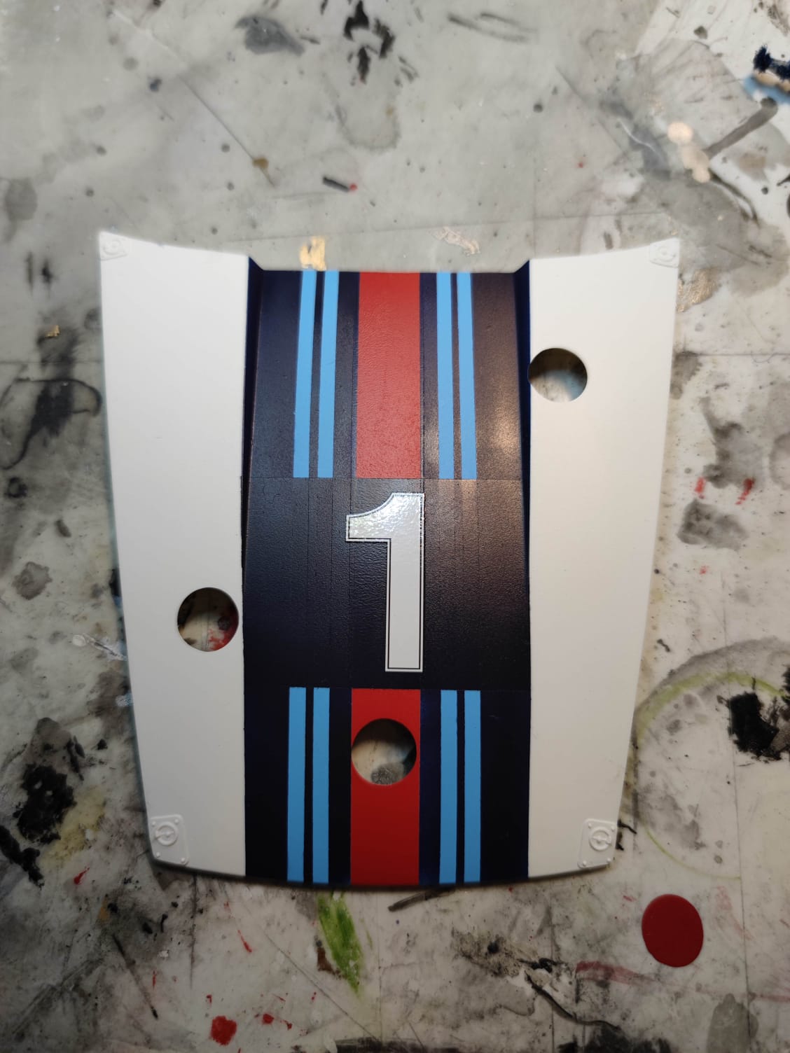

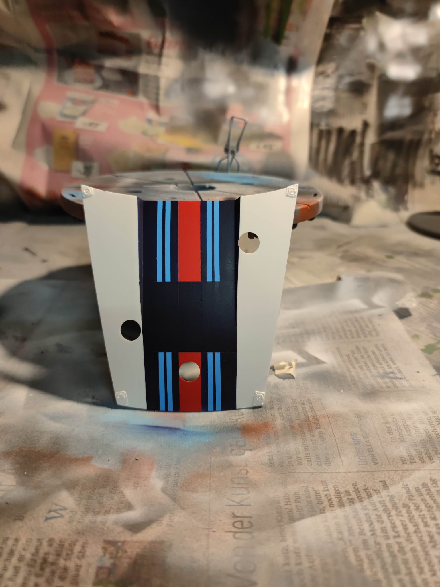

Im Vorfeld hatte ich ja die Frage gestellt, wie ich die Streifen am besten lackiere. Es kamen verschiedene Vorschläge und am Ende habe ich es wie folgt gemacht.
Zuerst habe ich den äußeren Rahmen abgeklebt (dummerweise war ich so fokussiert, dass ich keine Bilder von den Zwischenschritten gemacht habe). Dann habe ich mittig einen roten Streifen lackiert, trocknen lassen und den roten Streifen abgeklebt. Dann habe ich den Rest in Himmelblau lackiert, dann wieder die hellblauen Streifen abgeklebt und dann den Rest in dunkelblau lackiert. Dann erst habe ich die ersten Bilder gemacht.
Nachdem sich meine Glücksgefühle wieder gelegt haben, habe ich dann den mittleren Bereich abgeklebt um Platz für die Startnummer 1 zu machen.

...und am Ende kommt der Glanzlack.
Ich denke, das war die richtige Reihenfolge...

Ich bin mir noch nicht sicher, ob ich Glanz oder seidenmatt nehme....

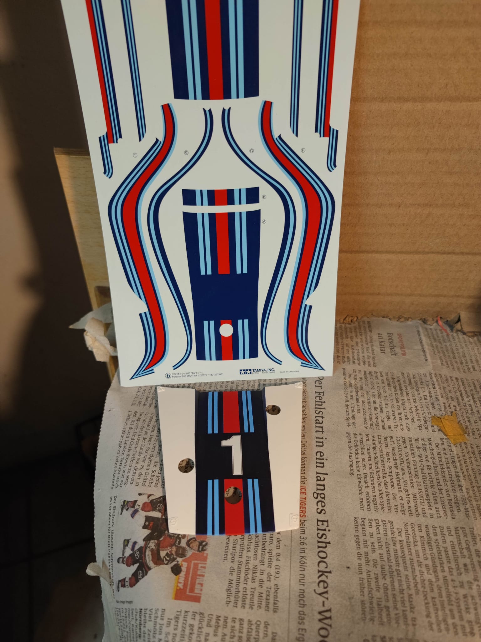

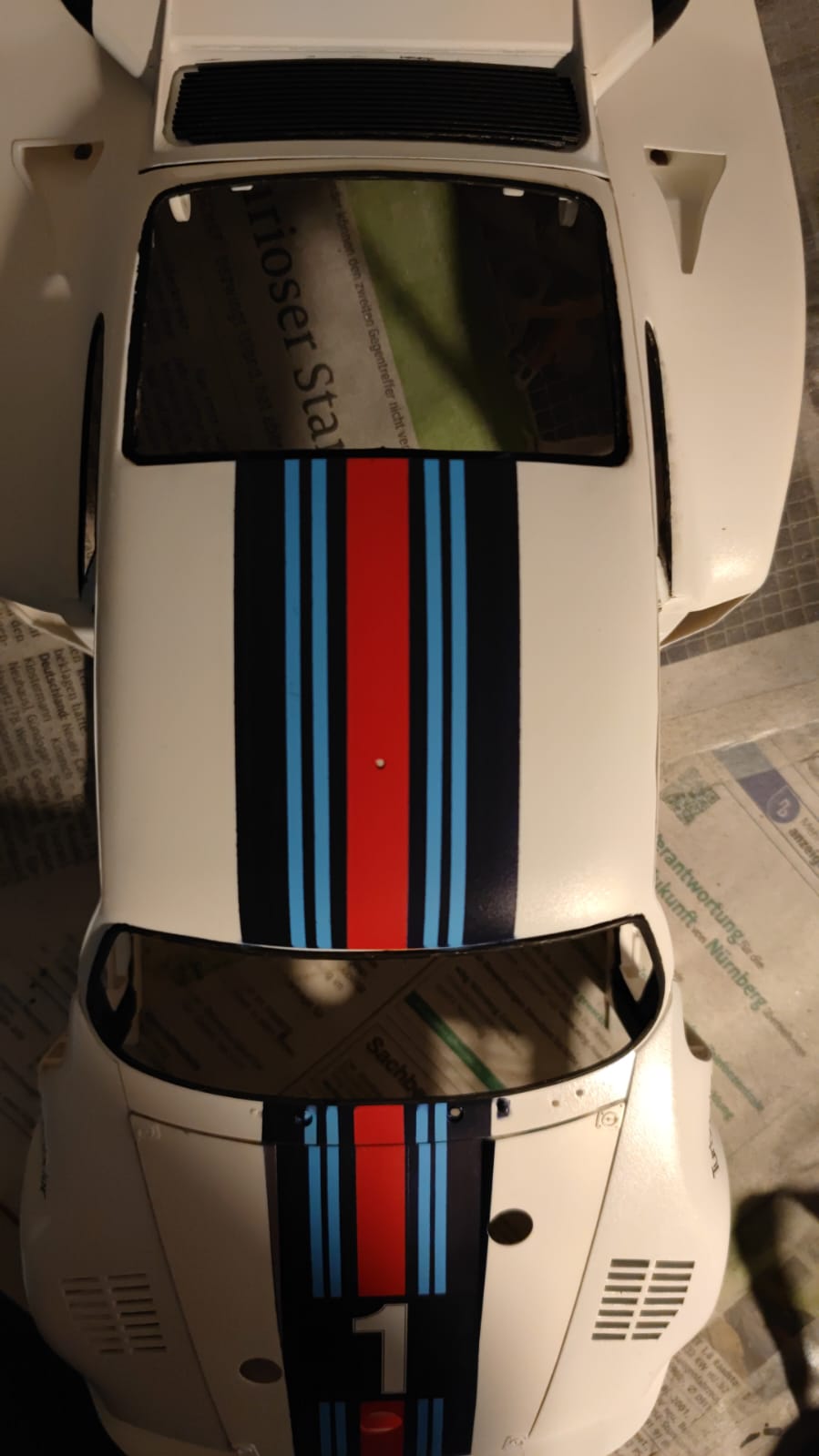

Klasse, kaum wird der Daumen gedrückt, schon geht was schief. Eine Nr. 1 für die Tür ist kaputt gegangen. Wie auch immer ich das geschafft habe, hat sich die Folie verdreht und weil ich Decal soft benutzt habe, war es dann vorbei. Mal sehen, wo ich eine neue 1 herkriege, ohne gleich den ganzen decalbogen kaufen zu müssen. Dafür hats auf der Motorhaube geklappt
Ärgelich mit der Startnummer, hoffentlich findest du Ersatz.
Edit: Gerade auf Ebay gefunden: https://www.ebay.de/itm/224432462790?ha ... XQ-KRRg9b-
Alternative: die andere "1", falls noch nicht verbaut, einscannen und auf bedruckbarer Decalfolie ausdrucken, vorzugesweise mit einem Laserdrucker.
Noch ´ne Frage: Ich meine, du hättest mal geschrieben, für die Verzierungen an der Fahrzeugseite wirst du die Decals aus dem Bausatz nehmen, wie ist denn da die Farbtreue zum den lackierten Stellen?

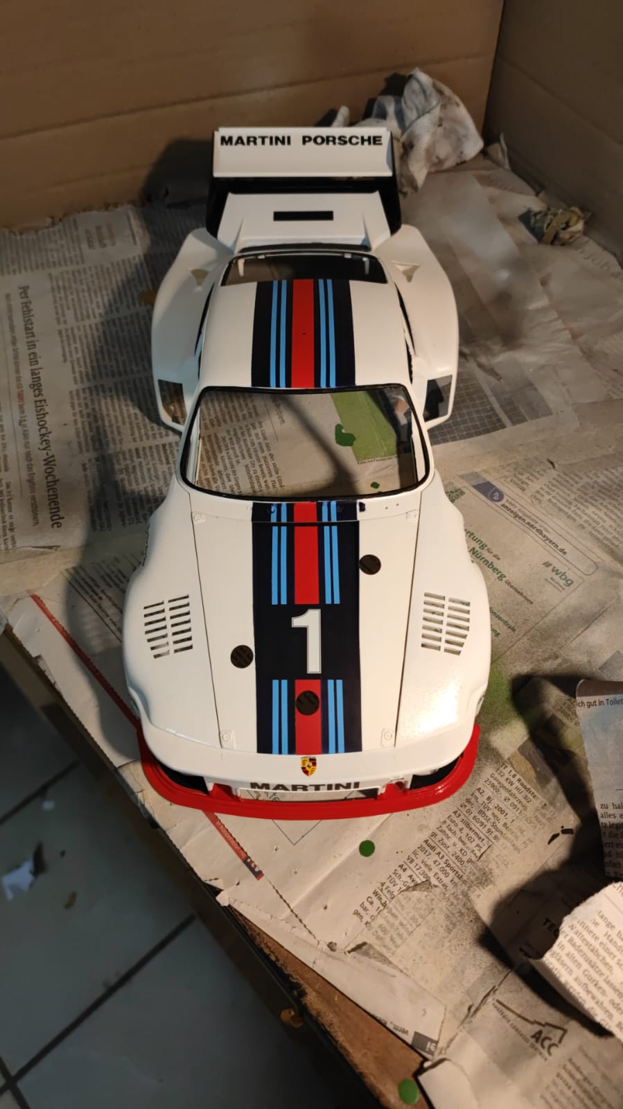

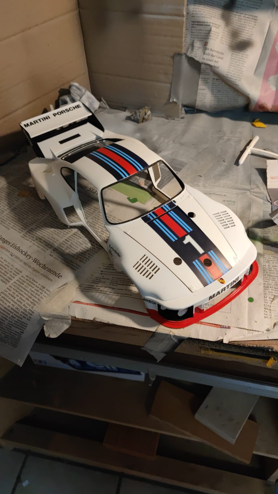

Die Karosserie ist auch lackiert. Hab mal die teile grob zusammen gesteckt
