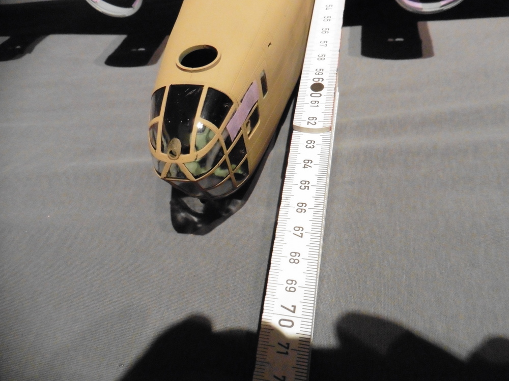

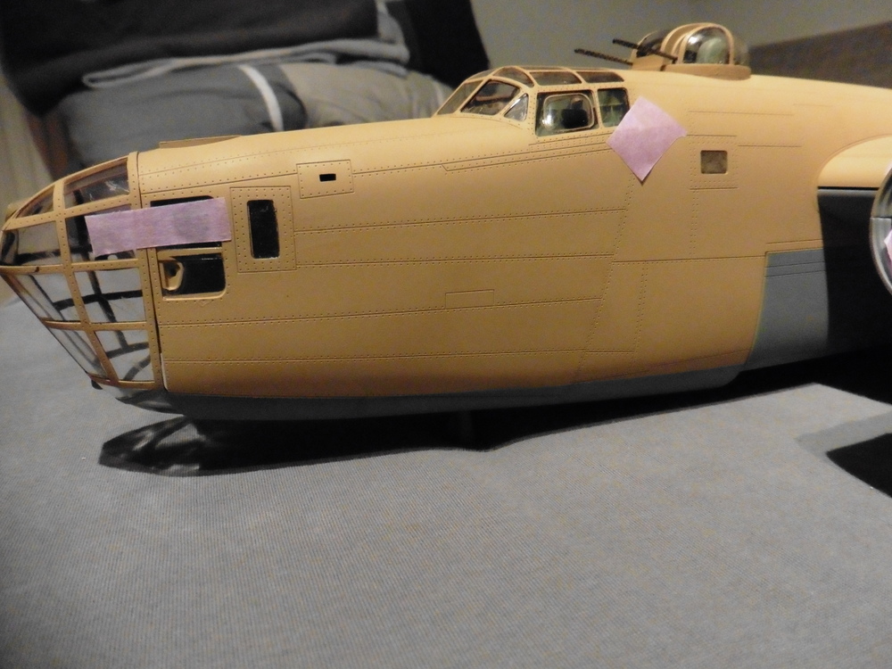

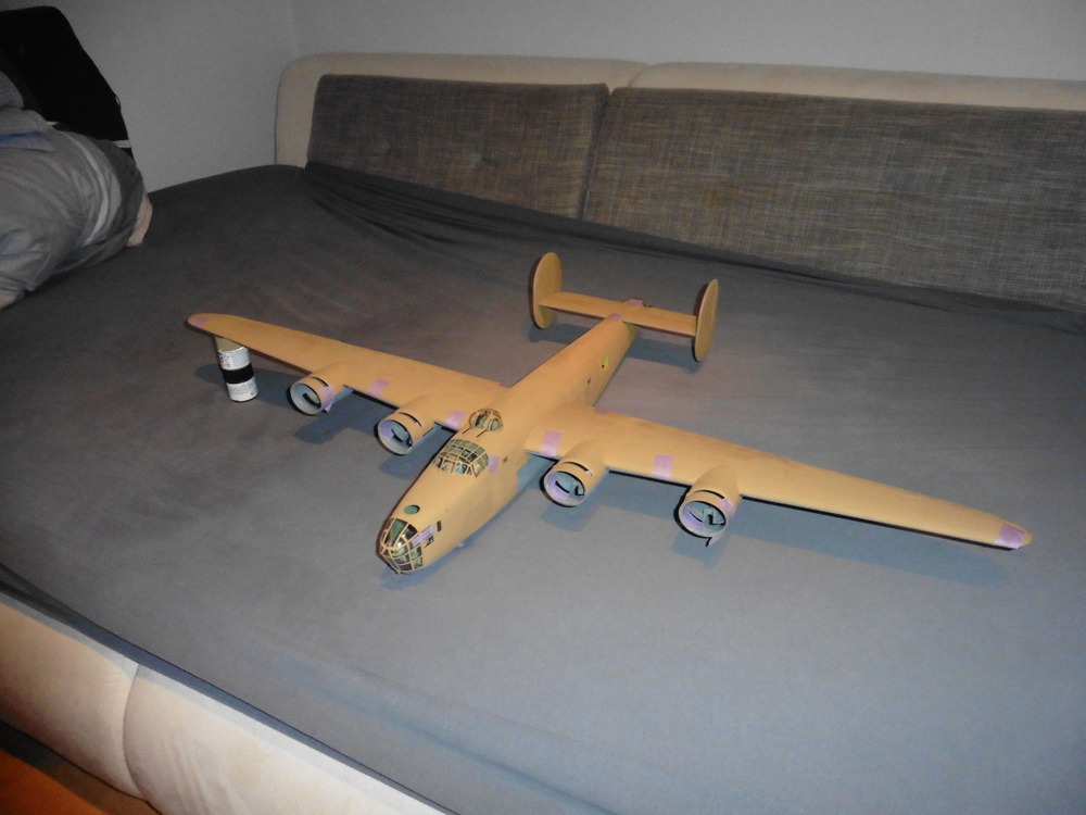

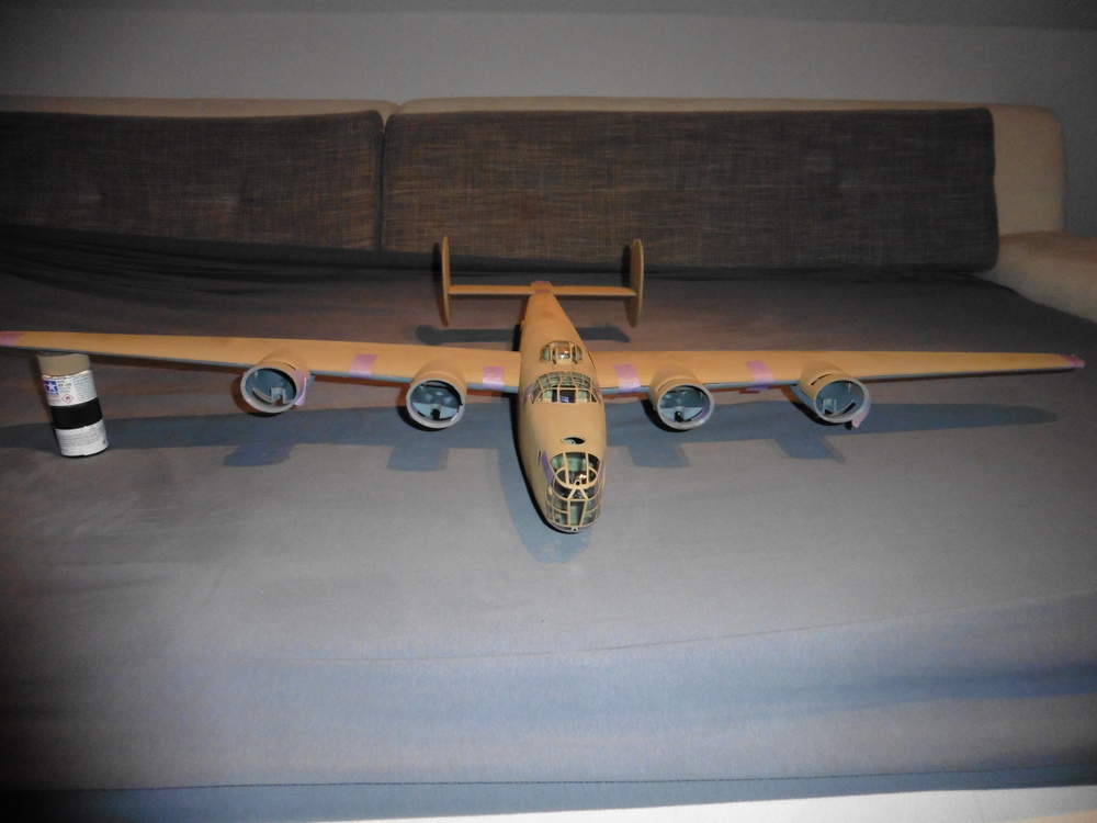

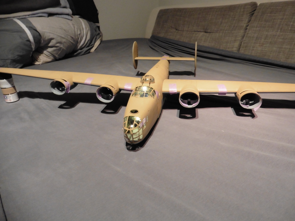

ich war gestern und heute Abend mal wieder ein wenig fleisig.....

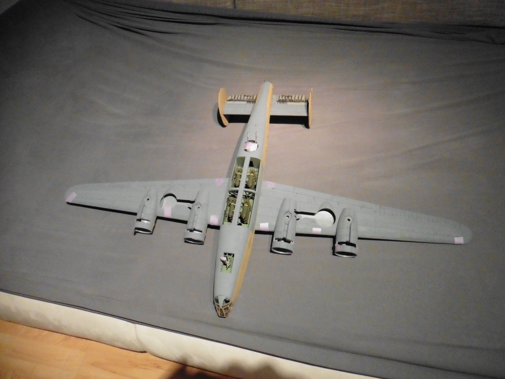

Ich hab als erstes das ganze Gerät mal zusammen geklebt... hab vorher das ganze 100 mal zusammen gesteckt und die Passgenauigkeit gescheckt. Hat bisher immer alles super gepasst... Kleber drauf.... und schon passt nix mehr ... also schnell mit Gummibändern und Tape fixiert ...man man da bin ich was ins schwitzen gekommen ...

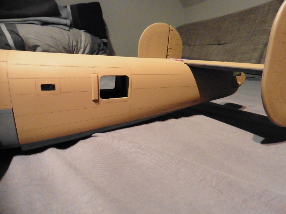

Dann hab ich die Rumpfhälften verspachtelt , wo noch was war und geschliffen.
Als nächstes folgte ein Preshading. Sämtliche Fugen / Nähte / Erhebungen etc alle erst mal schwarz gebrusht.
Dann ,hab ich mir gedacht, die Unterseite kann ich ja schon mal Grau machen...blöde Idee damit um 22 Uhr anzufangen ...3 Std später war dann alles Grau was Grau musste ....die Brush gereinigt und Frau sauer .... :?

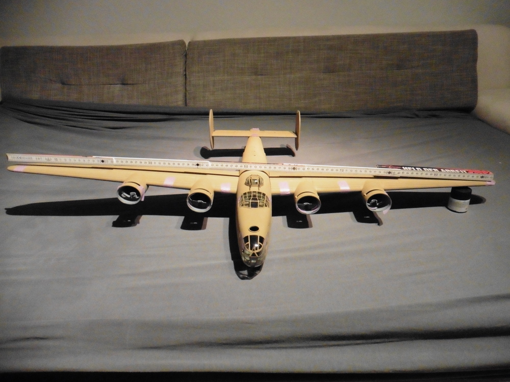

Heut war ich dann schlauer und bin um 17 Uhr angefangen ... Hab die Oberseiten und den Rumpf in Desert Yellow XF 59 Tamiya gebrusht.
1 ganzer Topf XF59 ging dafür drauf...
Hier nun ein paar Bilder
Als nächsten geht es mit den Feinheiten weiter. Werd mich als erstes mit dem Heck befassen dannach der Mittelteil und dann die Front. Als letztes werden dann die Flügel verbaut und mit Reifen und Motoren versehen. Final werden dann Decals angebracht. Dannach werden gebrauchsspuren etc angebracht....

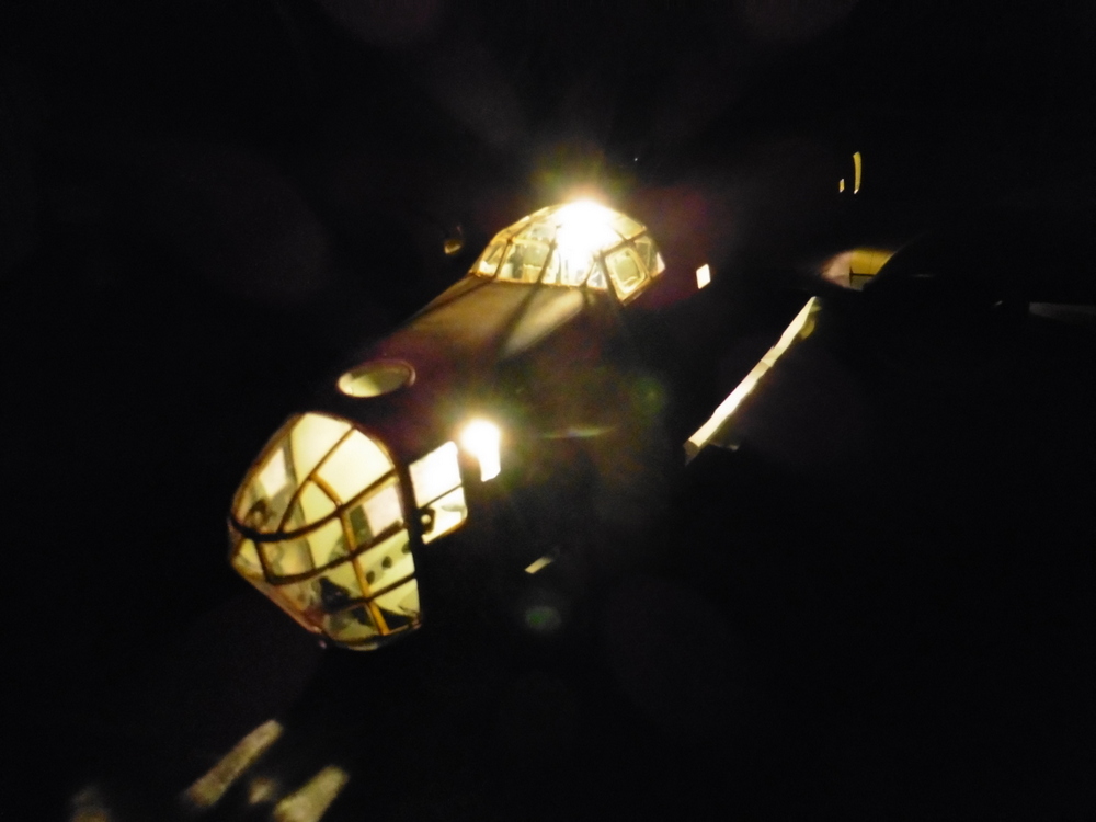

Ist das ein Bomber..... wortwörtlich.... :shock:
Aber schön geworden. Von der Beleuchtung weiß ich noch nicht was ich davon halten soll.
Für die übliche Boardbeleuchtung scheint es mir zu hell, die Flakmannschaft lässt jetzt schon danken. Und nur als Beleuchtung damit man doch noch das schöne Innenleben erkennen mag, ist sie mir zu dominant. Aber natürlich, trotzdem ist es ein Hingucker dadurch.

Mit der Beleuchtung bin ich da ganz bei Rainer. Ist mir so zu dominant

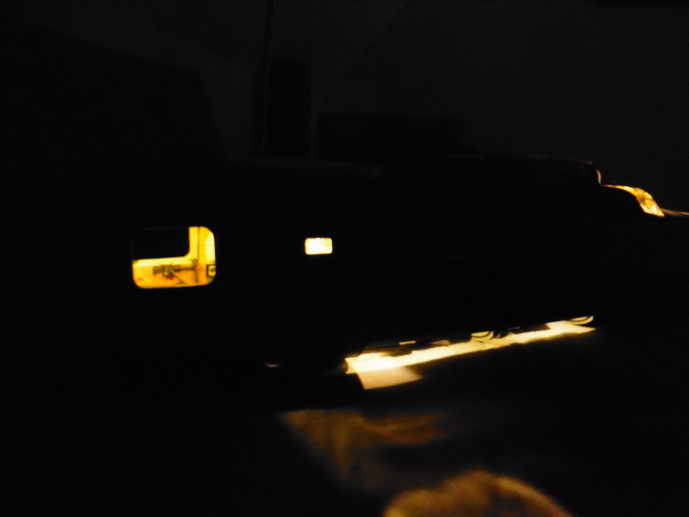

He Jungs....
das mit der Beleuchtung ist doch nur zum zeigen....
Also natürlich hatten die in echt Licht und das 2 mal... 1 x normal und einmal Kampfbeleuchtung.
Vor dem ersten Nachtbild ist auch das Licht an ... das sieht man kaum... weiterhin ist die Kamera mist ...in echt sieht das lange nicht so krass aus.
Zumal ich die Maschine hier neutral hin hänge und sollte jemand hier bei mir interesse haben sich die anzusehen schalte ich das Licht an damit man das Innenleben auch komplett sehen kann.
Das ist mein Plan... will hier nicht n Ersatz für die Deckenbeleuchtung ...

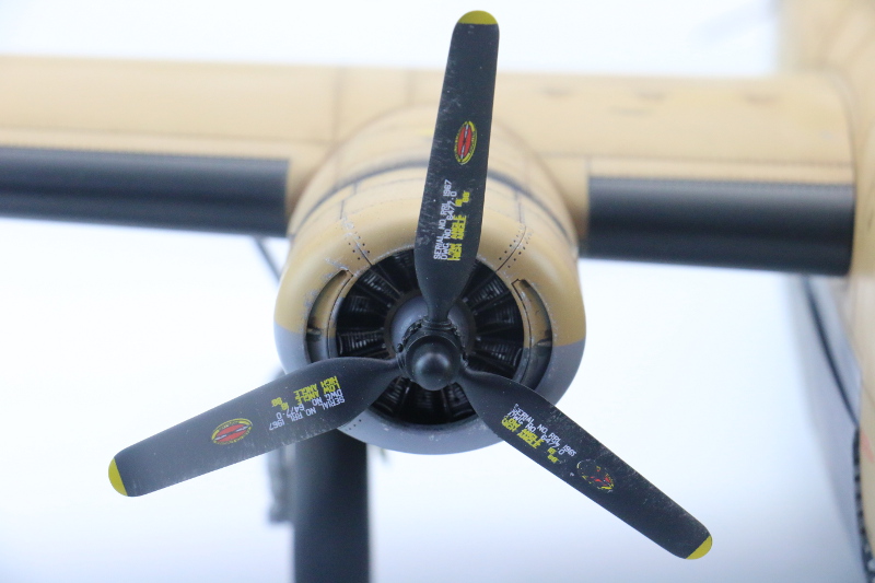

Hab aber noch ein Problem.... ich habe mir von Monex das MaxiMask set gekauft wegen den vielen Scheiben . Das hat schon mal gut funktioniert . Weiterhin sind da aber auch die Hoheitszeichen dabei als Mask. Ist natürlich bei weitem schöner als Decals.
Aber wie mache ich das damit. Weisser Stern auf Blauen Grund mit Gelben Rand.
Mir erschliest schich die Vorgehensweise mit den Mask nicht...???
Weiterhin möchte ich auf den Propellern auch diese decals ....aber ich hab jetzt schon std im netz gesucht und find nix... hat jemand n Tip ?

Sehr, sehr sauber Lackiert :respekt:

Ich habe ein Decalset bei Eb.. gefunden.
https://www.ebay.de/itm/PM-Decals-1-32- ... Sw5d5fP9kk
Du kannst auch einiges von den B-17 Decals nutzen z.B.
https://www.ebay.de/itm/Kits-World-1320 ... Sw5BNenVzU
So kann man halt seine Decals zusammen Sammeln, wenn es von seinem Bausatz nicht viel oder garnix gibt. :thumbup:

@ Peter ...ganz riesen Dank.... ich hab gesucht und gesucht ... immer nicht das was ich wollte... Link 1 war perfekt... letzter Artikel ... Sofort gekauft.....
@ Jogi..... danke für die erklärung , habs mir fast so gedacht , war mir aber unsicher wie das den gehen soll.... ich werds einfach versuchen , zur not hab ich ja noch die Decals :D :thumbup:
