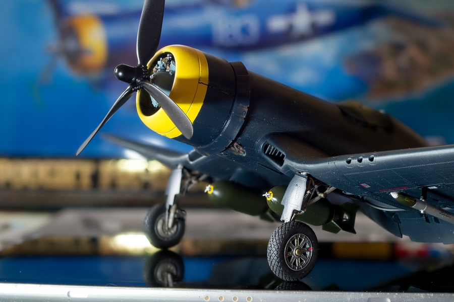

Ich war so mutig und habe direkt am Modell getestet. Habe also sorgfältig ein Preshading gemacht, was mit meiner neuen H&S Ultra auch deutlich besser ging als mit der klobigen Fengda-Billig-Pistole, die ich bisher benutzt habe.
Allerdings zeigte das Vallejo Glossy Navy Blue bei dünnen Schichten einen ausgepräten Grünstich. Blau wurde es erst, als ich das Preshading komplett zugesprüht hatte. Ich bilde mir ein, im Rumpfbereich noch ein bisschen zu sehen ;)
Auf jeden Fall macht der Pirat Fortschritte. Habe heute mal die Teile zusammengesteckt, um einen Eindruck zu bekommen.

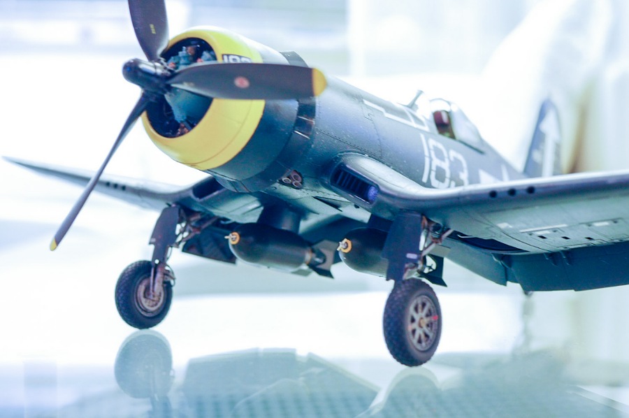

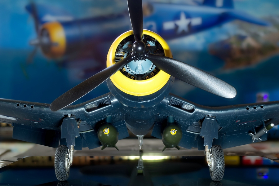

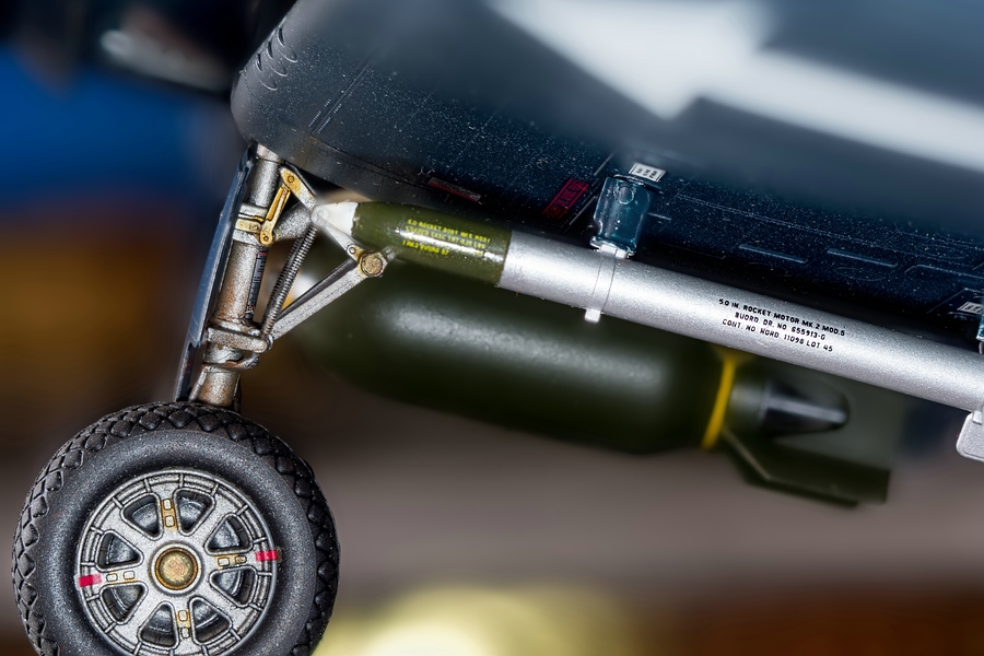

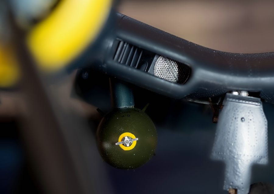

Nochmal ein paar Detailbilder:

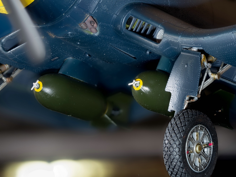

Wie schon geschrieben, hatte ich vergessen, die Löcher für die Bombenpylonen von Innen zu bohren. Hatte mich dann beim Kleben an einem Foto orientiert. Erst später habe ich gesehen, dass die genaue Lage auf der Bemalungsanweisung zu sehen ist. Ich musste leider nochmal um einige Millimeter nach vorne versetzen, was eine Menge Nacharbeit am Lack verursachte :(
Weil ich in Kürze die Raketen anbringen möchte, mussten die Decals auf der Unterseite schon geklebt werden.
Ein Kühler nochmal:

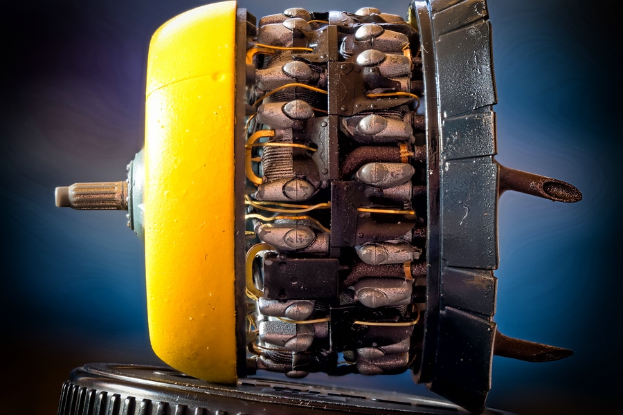

Und das Motörchen:

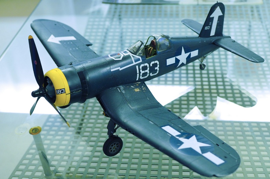

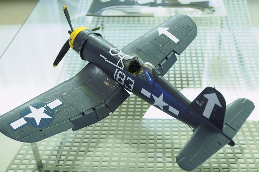

Aktueller Stand. Die Decals sind soweit geklebt.
Und jetzt geht's ans Eigentlich-habe-ich-keine-Ahnung-was-ich-da-gerade-mache-Weathering :)
