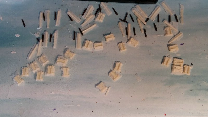

.....und die "dicken" Wummen für das unterste Gundeck sind mittlerweile auch schon abgeformt.....:

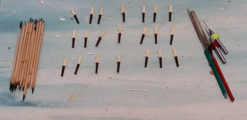

Die letzten Kanonenrohre (für´s unterste Deck) müssen nur noch aufgebohrt werden......:
....bevor sie lackiert werden.
Die ersten 7 sind gebohrt.......:

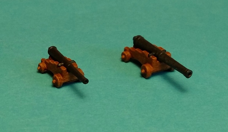

Ein kleiner Schritt für die Prince, ein großer Schritt für mich.. ;) .. Die Kanonen für das unterste Deck sind soweit fertig. Letzte arbeiten..... Rohre bemalen.....:
....und mit den Lafetten zusammen bauen.......:
letzte Arbeiten an allen Kanonen.....: kleine Laschen für die Schildzapfen fertigen und aufkleben.

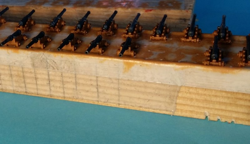

Die ersten Wummen haben schon ihre Laschen erhalten. Ich habe sie mal auf eines der mittlerweile trockenen Deckteile gestellt...:
Ich glaube, das wird später mit dem Rumpf gut aussehen.
