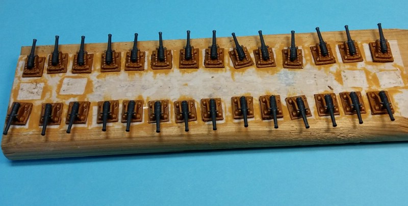

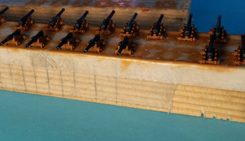

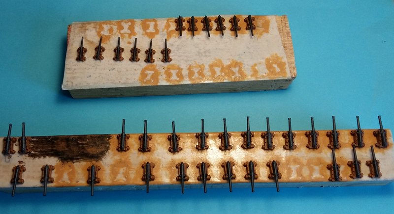

Die zweite Lage Kanonen sind fertig (bis auf die Laschen für die Schildzapfen). Guckst du Fotos in loser Reihenfolge.....
ALs nächstes sind die Kanonen für die 3. Etage zu bauen. Hier liegt das Zeug so herum...... :mrgreen: .......:

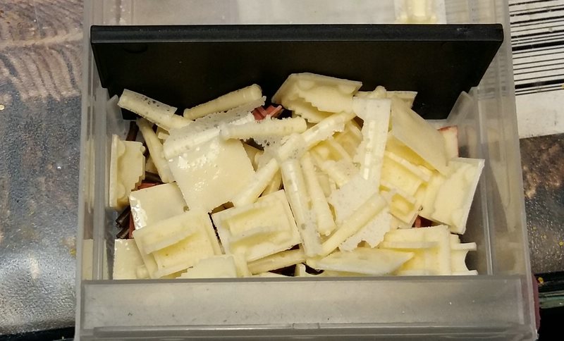

.....und die "dicken" Wummen für das unterste Gundeck sind mittlerweile auch schon abgeformt.....:

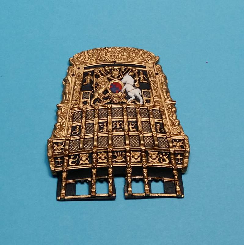

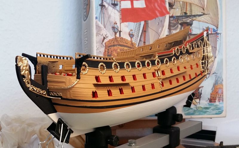

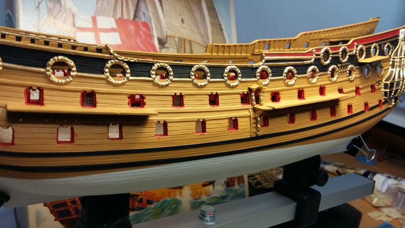

Zwischendurch habe ich die Sichtbaren Decks bemalt..... selbige sind etwas ergraut..... ;) .....:
Last but not least haben die Innenseiten der Stückpforten rote Farbe erhalten......:
hier muss ich etwas nacharbeiten.... habe ab und zu daneben gemalt :? .

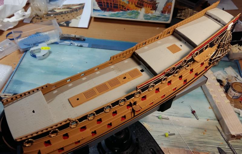

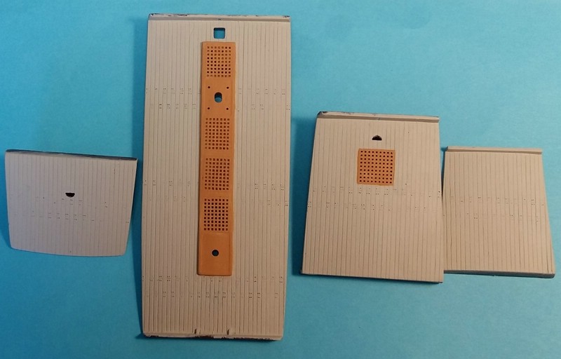

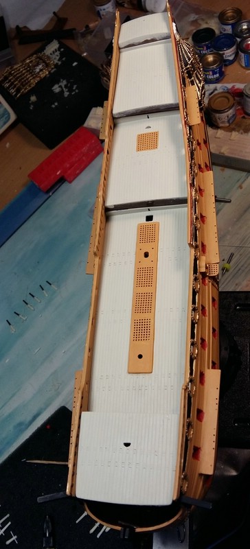

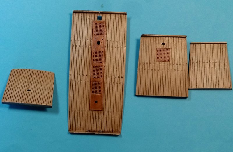

Während ich so meine Kanonen baue.... ca. zwischen den Kanonen 50 - 52 ist es mir gelungen die Decks fertig zu bemalen....( noch ohne Ölfarbe). Eigentlich sind die trocken.... aaaber..... damit die Farbe das Abnehmen der Ölfarbe übersteht, lasse ich sie 2 - 3 Tage durchtrocknen.
ich habe die Decks mal in den Rump eingeklemmt...... guckst du......:
Ich finde, der Aufwand mit den Abgeformten Grätings hat sich echt gelohnt...... was heißt.... gefällt mir. :mrgreen:

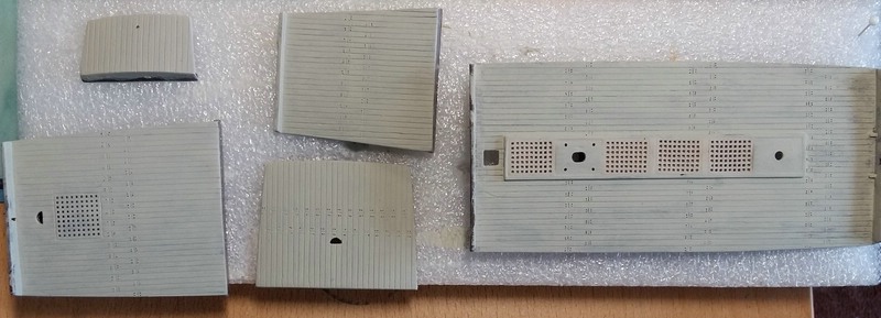

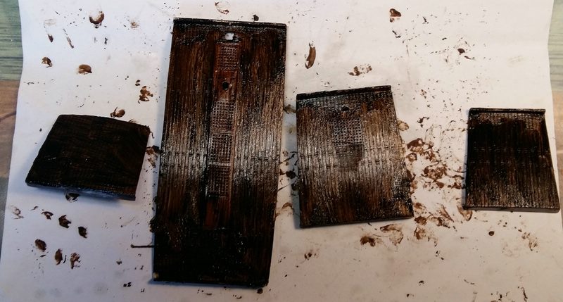

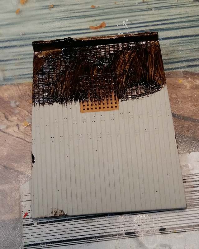

Das "Ölfarbenwash" der Decks steht an. Dafür nehme ich von Schmincke das Vandyke braun. Arbeitsgeräte...: Fusselfreies Tuch, 2 ausgediente größerer Pinsel ( einen zum einpinseln mit Ölfarbe und einen um die Grätings sauber zu bekommen).
Los geht's.....
Die Decks.....:
Dann werde die Decks satt mit Ölfarbe eingeschmiert..... bzw. wird die Ölfarbe mit einem Pinsel gut einmassiert.....:
Jetzt ca. eine 1/4 Stunde warten.......dann kommt das Tuch und der 2. Pinsel zum Einsatz. Damit wird die Ölfarbe wieder abgenommen. Je mehr man wischt, um so heller wird der Grauton... ist ´ne Geschmacksfrage. ich mache das je nach Modell mal heller oder mal dunkler. Wobei man bedenken sollte, das die Ölfarbe nachdunkelt. So sieht das Ergebnis aus.....:
Sollte Nacharbeit erforderlich sein.... kein Problem..... die Ölfarbe braucht einige Tage, bis sie trocken ist..... man kann immer noch mal Nachwischen, wenn´s zu dunkel wird. Ansonsten ein Tuch ein bisschen mit Terpentin befeuchten und es klappt auch noch Tage später.

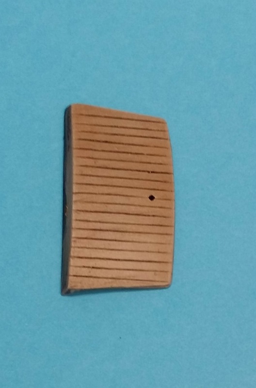

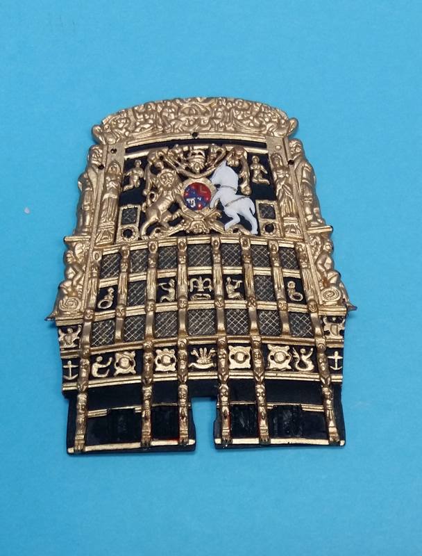

Da habe ich doch glatt das kleinste der 5 Deckteile unterschlagen..... darum wird hier Nachgereicht.....:

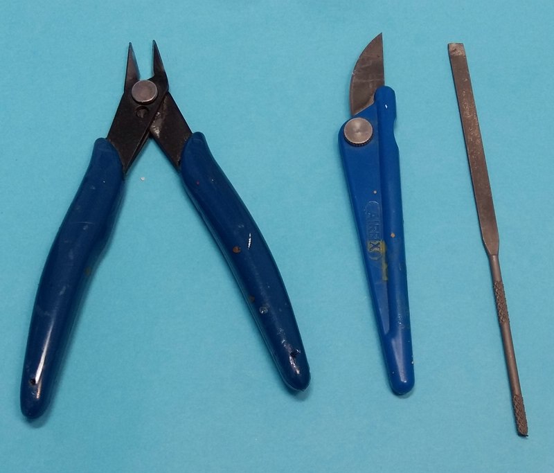

In einem Anfall von Wahnsinn nahm ich folgende Werkzeuge und etwas Zeit.......:
..... und machte aus dem........:
....dieses hier.......:
....weil.......:
Wie das an meinem Modell aussehen wird....... demnächst in diesem Theater..... ;) :mrgreen:

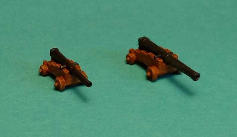

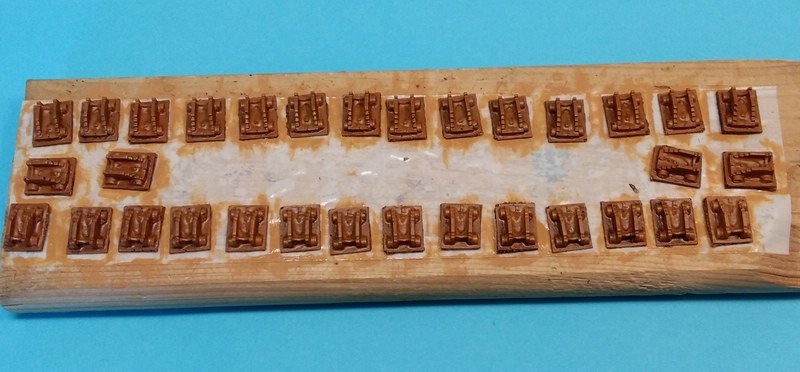

Eine Erfolgsmeldung gibt es auch in Punkto Kanonen...... Die Fakelafetten für das unterste Deck sind soweit fertig.........:
Noch etwas "speckig" vom "Öldraken".

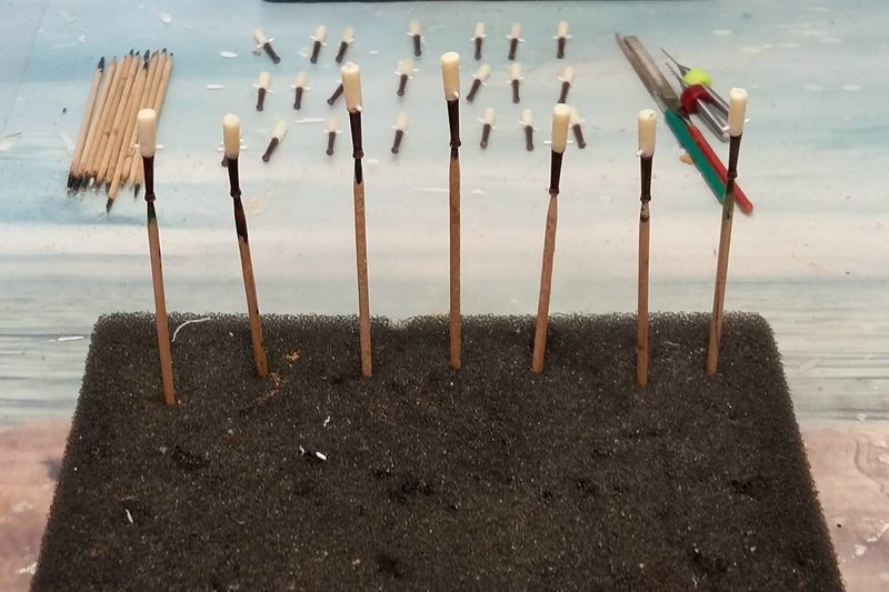

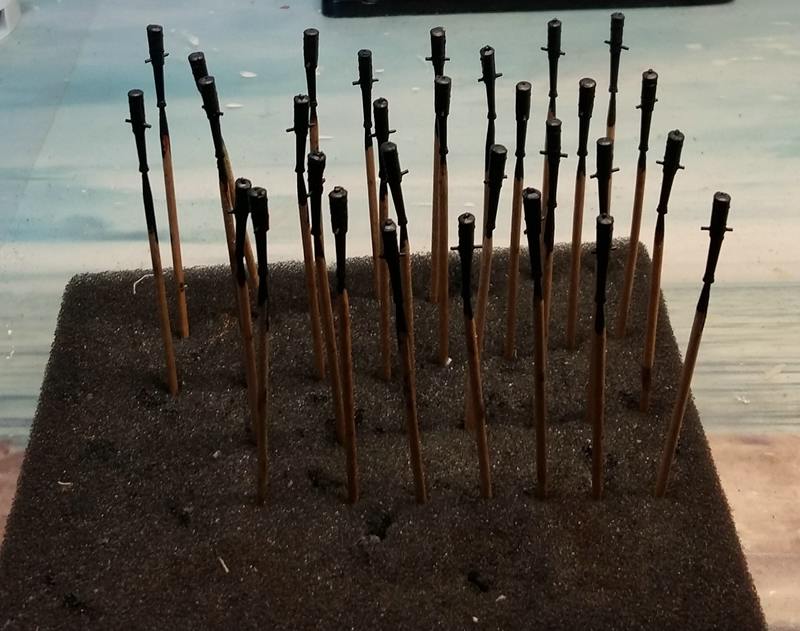

Die letzten Kanonenrohre (für´s unterste Deck) müssen nur noch aufgebohrt werden......:
....bevor sie lackiert werden.
Die ersten 7 sind gebohrt.......:
Ich hoffe, das ich diese Woche mit dem letzten Kanonen fertig werde und mit dem Einbau der "Fakedecks" beginnen kann.

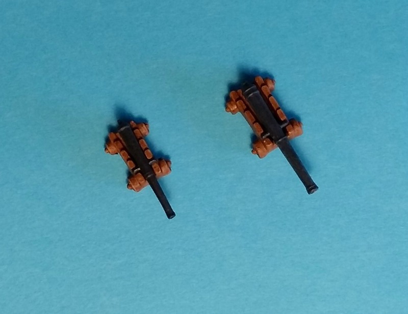

Ein kleiner Schritt für die Prince, ein großer Schritt für mich.. ;) .. Die Kanonen für das unterste Deck sind soweit fertig. Letzte arbeiten..... Rohre bemalen.....:
....und mit den Lafetten zusammen bauen.......:
letzte Arbeiten an allen Kanonen.....: kleine Laschen für die Schildzapfen fertigen und aufkleben.

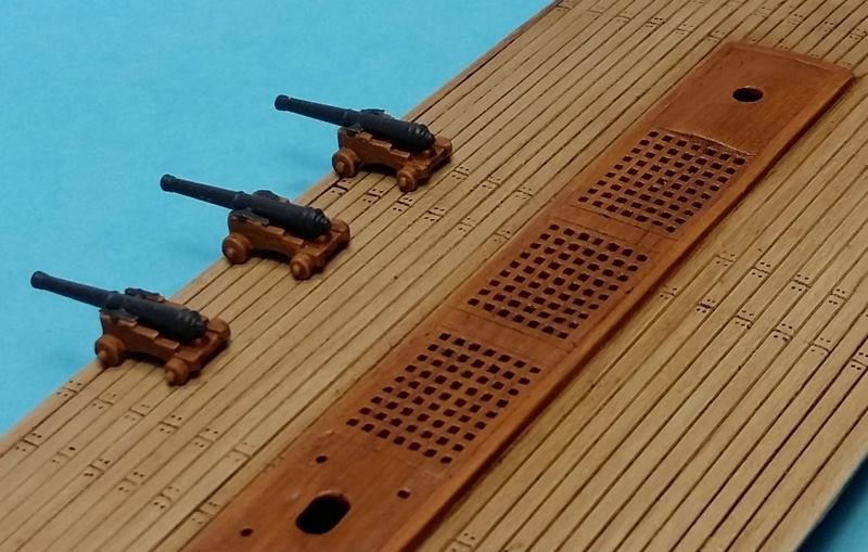

Die ersten Wummen haben schon ihre Laschen erhalten. Ich habe sie mal auf eines der mittlerweile trockenen Deckteile gestellt...:
Ich glaube, das wird später mit dem Rumpf gut aussehen.
