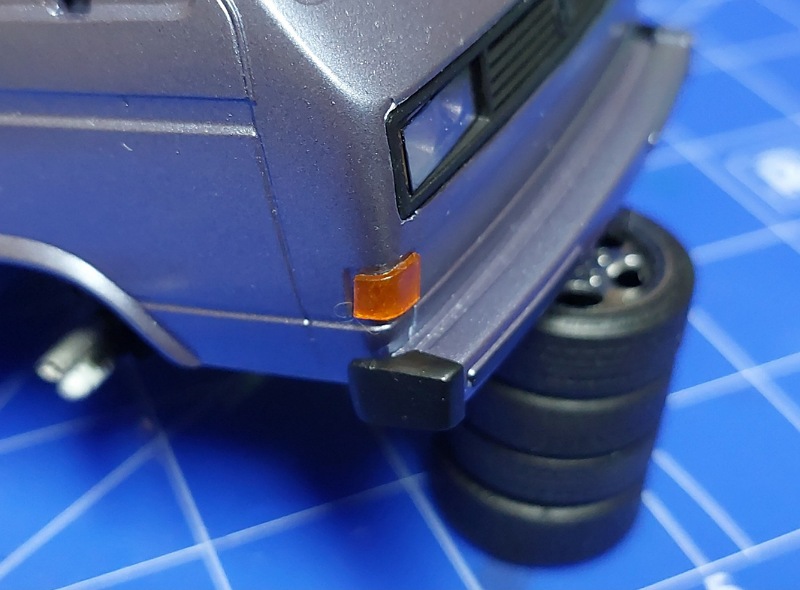

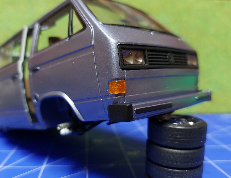

Zum Thema Blinkerglas mein erster Prototyp aus 1mm dicker Blister-Verpackung.
Zuerst mit Masking-Tape die Form am Modell "abgewickelt", dann übertragen, ausgeschnitten und gebogen.
Als Hintergrund/Prismen wird dünnes Aluklebeband über einen Skalpell-Griff "gerändelt", danach rücklings aufgeklebt.
Das Glas wird dann mit einer Mischung aus Tamiya X-24 & X-26 und einen Tropfen Wasser mehrmals übermalt, bis es gefällt.
Mit Schmucksteinkleber dann aufgeklebt, nachdem man die Positionierungshilfe weggeschnitten hat.

Kann man so durchgehen lassen...

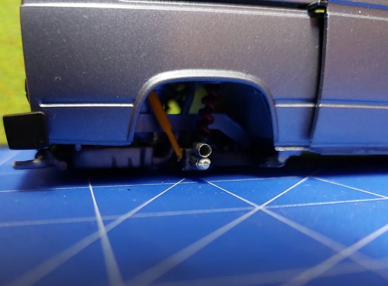

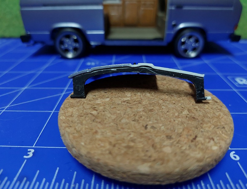

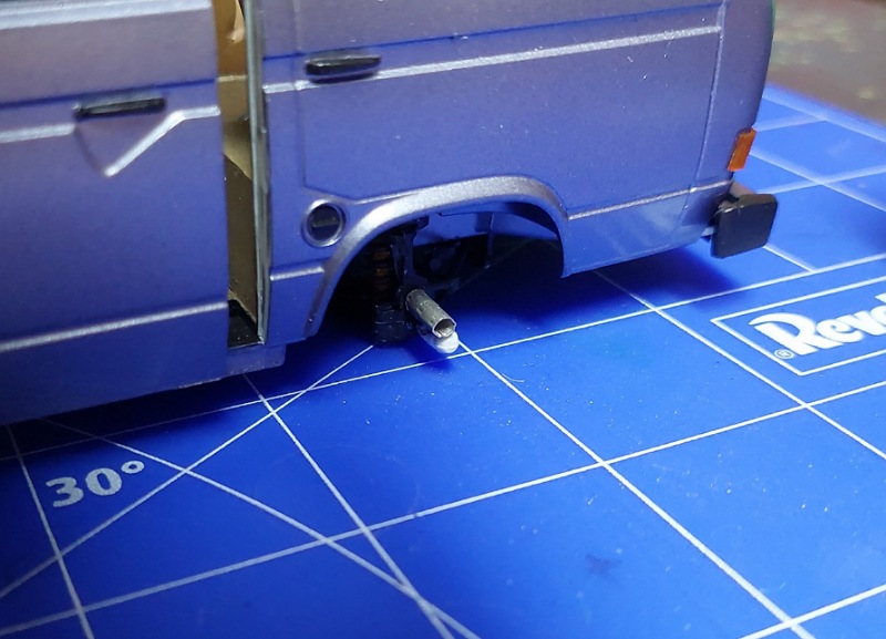

Noch einmal kurz zurück zur Tieferlegung, die eigentlich aus der Not heraus geborgen ist. Die Vorderräder saßen für meinen Geschmack zu weit vorne, auf der Suche nach einer Lösung, bin ich dann über die 3D-Felgen und Reifen gestolpert... Diese Felgen haben einen Zapfen, also genau umgekehrt, wie der Bausatz.
Kurzerhand dann mit Aderendhülsen herumprobiert und eine relativ sauber Lösung gefunden. So konnte ich den Versatz der VA auch gleich korrigieren.
HA
HA
VA korrigiert
VA korrigiert

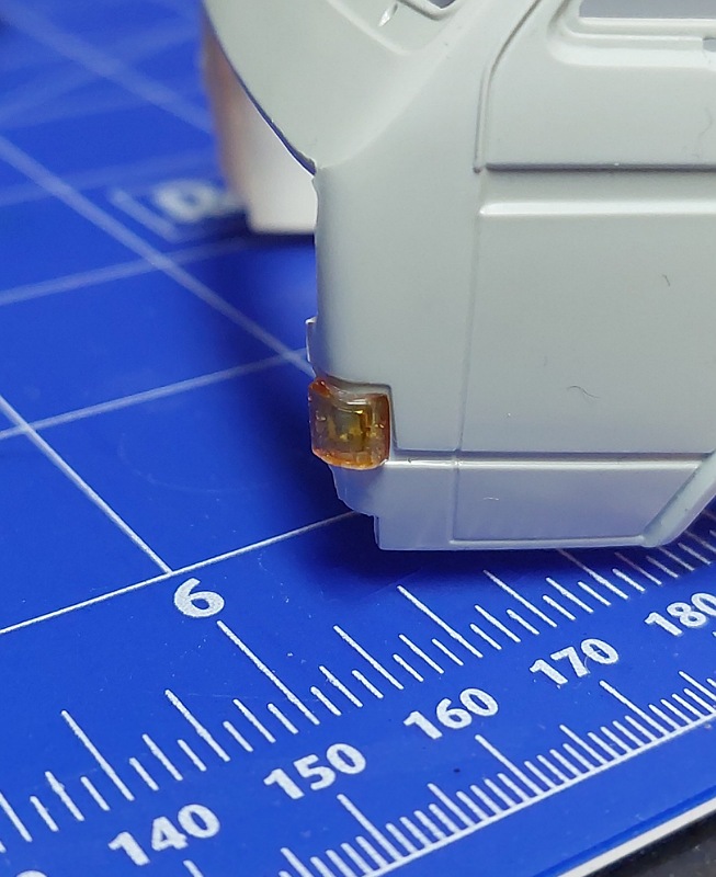

Zum Blinker-Prototyp will ich den Worten, noch ein paar Bilder nachreichen...
"Transfer-Band"
"Transfer-Band"
Anzeichen der Aussparung
Auf den Blister geklebt
Ausgeschnitten und gebogen, mit Alu-"Reflektor"
Fertig zum Lackieren
Bemalt
Bemalt

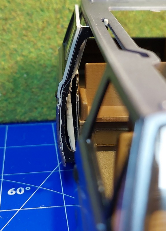

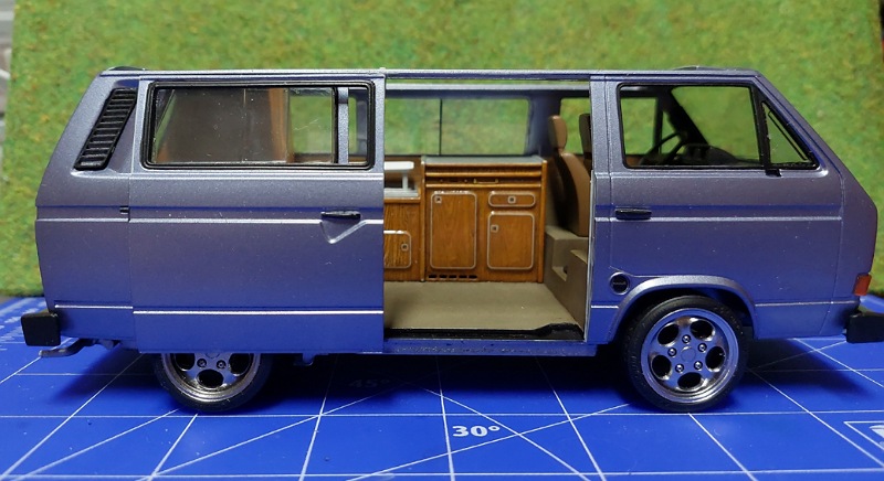

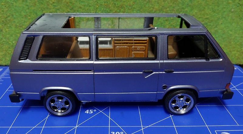

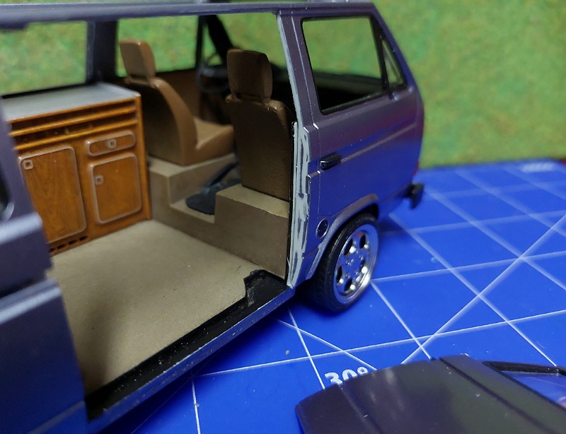

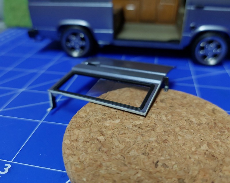

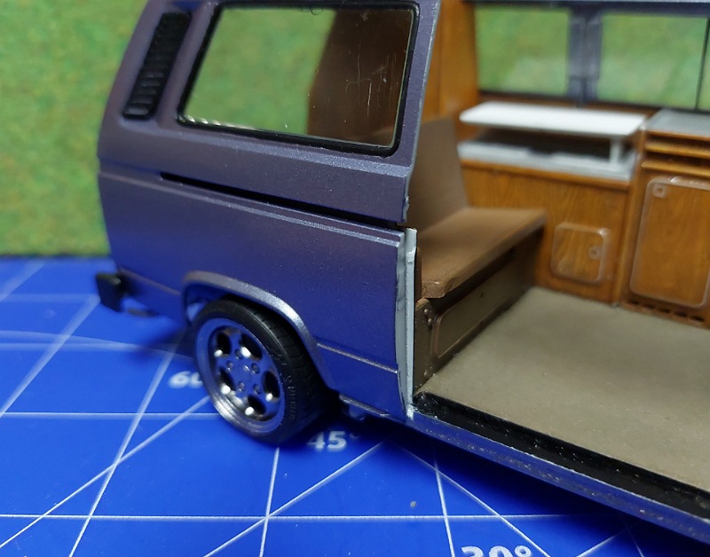

...zum Erzfeind Nr 2, die Schiebetür...
Nachdem die Karosserie auf der Beifahrerseite so "unstimmig" war, war die logische Folge, dass die Schiebetür auch nicht (mehr) passen wird...
Die Samthandschuhe habe ich schon längst abgelegt und so wurde großzügig Platz gemacht, wo Platz benötigt war.
Zum Glück -und das meine ich wirklich so- war nirgends ein Spalt, sondern es hat immer "nur" gezwickt.
Ich will und werde keinen Hehl daraus machen, dass hier richtig "gewütet" wurde und zeige auch alles -ungeschönt-...
Glück muss man auch haben, um Haaresbreite ging die Tür geradeso über die Hinterräder zu schieben, da hatte ich ganz und gar nicht mehr daran gedacht...
Jetzt ein paar Bilder...
Tür zu
Tür zu
Tür offen
Tür offen
Seitenteil hinten 1
Seitenteil hinten 1
Seitenteil hinten 2
Seitenteil hinten 2
Seitenteil vorne
Seitenteil vorne
Schiebetür Hauptführung
Schiebetür oben
Schiebetür oben

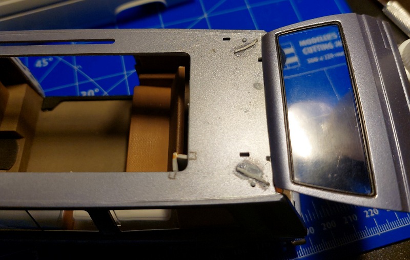

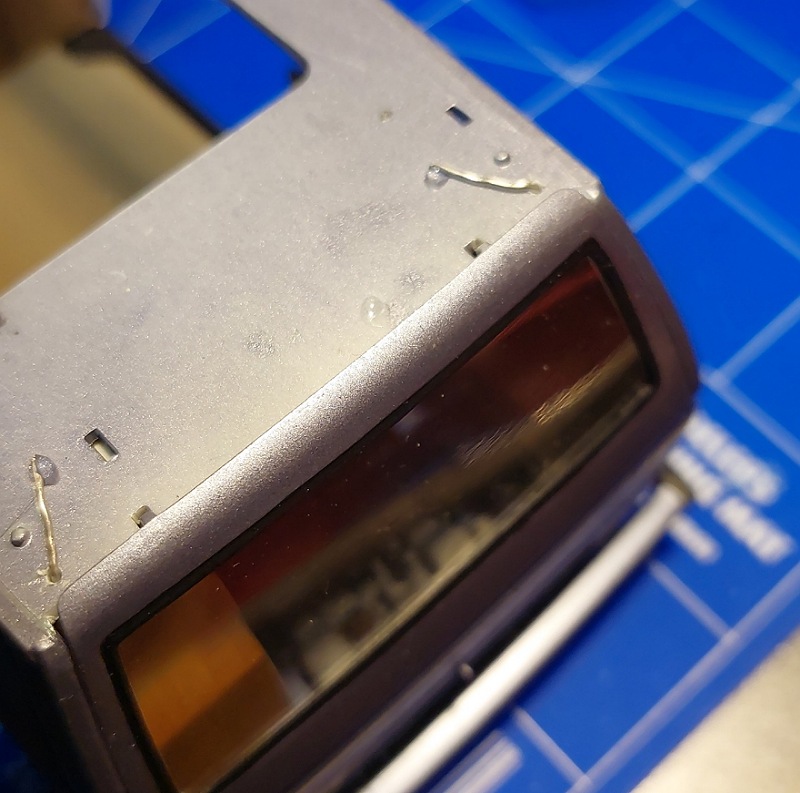

Bevor die Stellen ausgebessert werden, bin ich am Überlegen, die Heckklappe doch beweglich zu machen... Die "Flex" habe ich schon in der Hand, nur die zündende Idee fehlt (noch)...
Ich nehme die Idee von vorne, die dürfte die einfachste sein, auch jetzt im Nachgang...
Re: VW T3 Camper, 1:25, #07344, Revell
Verfasst: Di 7. Jan 2025, 18:42
von TMM Garage
Ich habe ein Video gemacht, wie man die Heckklappe beweglich macht, vielleicht hilft Ihnen dieses Video... :roll:
https://www.youtube.com/watch?v=x2pAlwb ... =TMMGarage

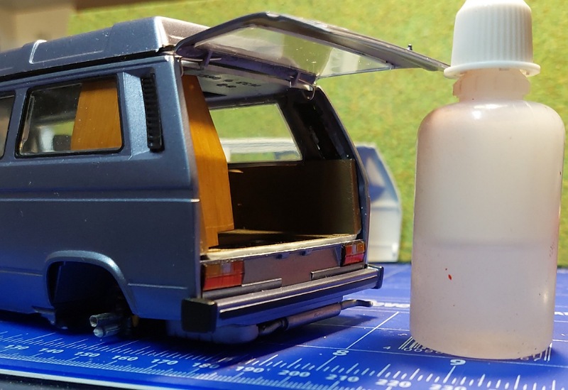

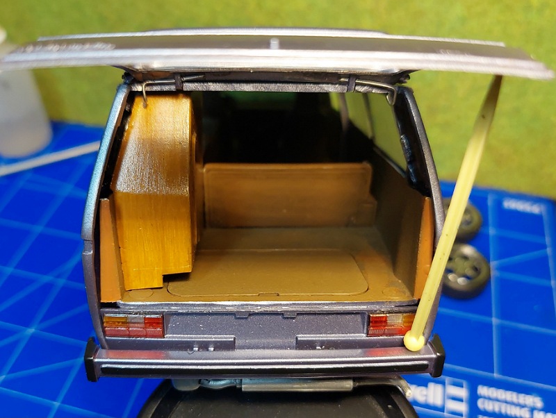

Verfasst: Mi 8. Jan 2025, 01:06
von Revell-Bert
Danke für's Video, Deine Version werde ich beim nächsten Bulli ausprobieren. :thumbup:

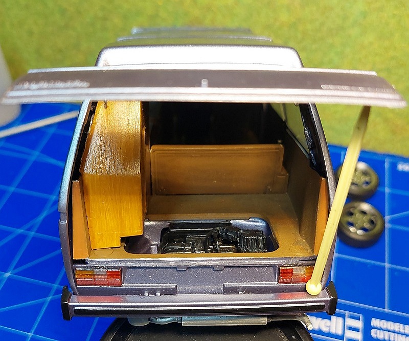

Hier dann die fertige, funktionsfähige Version von mir...
Angeheftete Scharnierdrähte
Ausgerichtet und fixiert mit Sekundenkleber
Funktioniert...
Funktioniert...
Jetzt kann der Lack überall wieder ausgebessert werden und dann sieht er gar nicht einmal mehr so schlecht aus, finde ich...

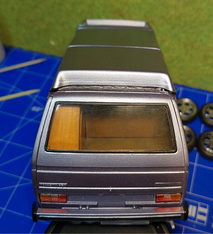

Verfasst: Do 9. Jan 2025, 22:52
von Revell-Bert
Lack ist soweit ausgebessert.
Motorklappe zu
Motorklappe zu
Sicht auf den Motor
Sicht auf den Motor
Eine Idee für die Scheinwerfergläser habe ich noch, mal sehen.
Das Camperdach muss hinten noch einmal überarbeitet werden, rein "kosmetisch" :lol:
Dach
Dach
