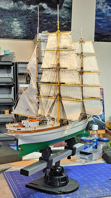

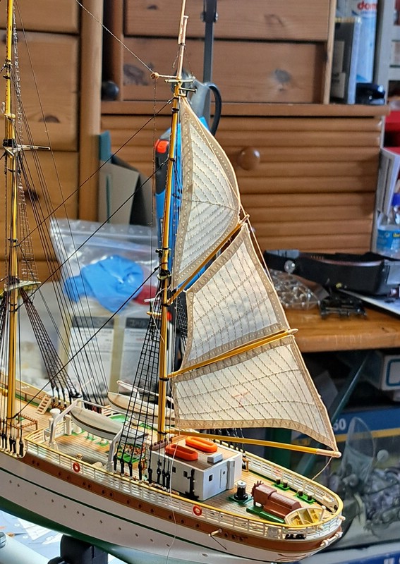

Nach langer Zeit auch hier mal etwas neues. Die Segel sind fertig und können nun gesetzt werden. Die Form der Segel mache ich über das Takeln. Angefangen bin ich beim Besan, also dem hinteren Mast. Tja...... leider habe ich einen Fehler gemacht, ich habe die Maße der Segel von den Plaste-Segel übernommen. Dummerweise passen die aber nicht so richtig. Da ich aber kein bisschen Lust habe, alle Segel noch mal zu machen, werden sie so gesetzt, wie sie nun mal sind.
Memo an mich selbst...... Zukünftige Segel selbst ausmessen.... :shock:
So, zur G.F. und ihrem Besan mit Segel....... noch nicht getakelt. Guckst du.......:
Man sieht deutlich den Abstand zum Mast..... das ist nicht so ganz richtig. Aber anders passten die Segel nicht. Das bleibt jetzt so. Als nächstes müssen Segel und Mast durchgetakelt werden. Mehr dazu im nächsten Update......(wenn ich nicht endgültig die Lust verliere)

schön das es weiter geht . Auch klasse , dass Du die Segel selber machst . Du bräuchtest doch nur das mittlere Segel neu machen / anpassen, dann sieht das doch wieder alles Stimmig aus !
Und Aufgeben zählt übrigens nicht . :D

Ich finde, das sieht richtig gut aus. :clap:

Trotzdem schön!
Meine persönliche Empfehlung: Lassen :-)

Einfach nur ärgerlich :( Ich kann es dir nachfühlen.
Ich habe die Erfahrung gemacht, dass es sich auf Zeit lohnt,
erkannte Fehler zu korrigieren, auch wenn es dazu einen im Moment furchtbar stinkt.
Ein gelungener und stimmiger Nachbau macht eben auch lange Freude. :D
Und es ist immerhin die Gorch Fock, das Schulschiff der Bundemarine, das viele Betrachter kennen
und das darum verlangt, perfekt präsentiert zu werden.
Mit dem Wunsch dein Modell nicht plötzlich in der Tonne zu wissen
PS: Als Alternative: Warum soll ein Segler nicht auch mal ohne Segel in die Sammlung eingereiht werden - Rahen niedergeholt und leicht schräg gestellt? Ich finde eine solche Darstellung genauso attraktiv. 8-) :thumbup:

Ich habe jetzt auch vorerst ein Entscheidung getroffen, ich mache weiter. Außerdem lasse Ich die Segel so wie sie sind. Das hat den Grund, das ich den Stoff leicht gefärbt habe, weil ich nicht so gerne Schneeweiße Segel haben wollte...... (ääääh das sieht man auf den Fotos nicht so deutlich). Die gleich Färbung noch mal hin bekommen wird dann schwierig. So müsste ich alle Segel neu machen und dazu habe ich keine Lust. Gut.... ich könnte bei den Segeln eine höhere Dreckstufe machen, das passt aber nicht zu dem "sauberen" Schiff.

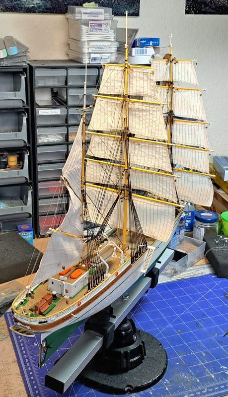

Einen kleinen Fortschritt gibt es auch, den Besan habe ich fertig.

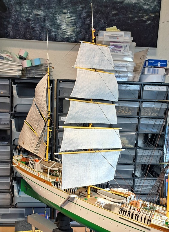

Die Segel des Großmast sind an den Rahen und diese sind erst mal locker und lose an den Mast gehängt (auch noch nicht ausgerichtet). Bin gespannt, wie oft ich die Rahen beim takeln abbrechen.... :? erst mal ein schnelles Foto, so sieht das aus.....:
Die oberen Segel werden erst mal wieder "abgehängt", anfangen werde ich unten und mich dann nach oben vorarbeiten.

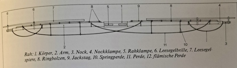

Verzichtet habe ich auf die Häßliche Version der Perde :thumbdown: .....:
Guckt man sich Fotos der G.F. an (ältere Fotos), sieht man nix von den Dingern. Außerdem.... beim Maßstab von 1/150 ist das ein gefummel besonderer Güte.
Beim nächste 1/96 Schiff mache ich das aber, was ungefähr so aussieht.....:

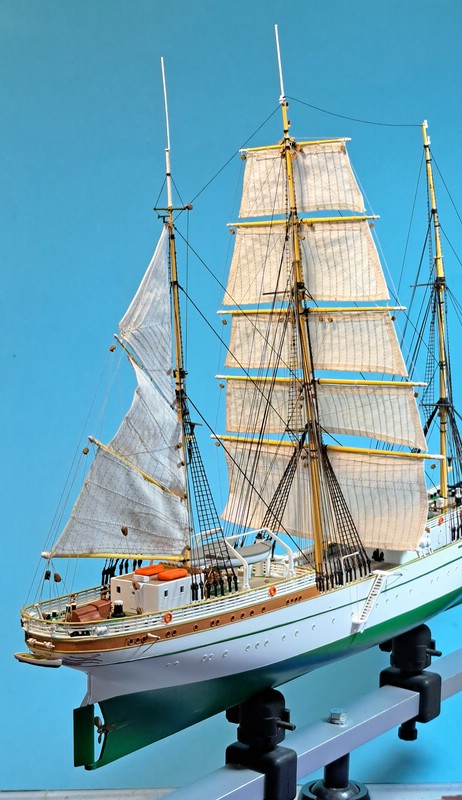

Hallo Leute.....
Erst mal für alle die hier rein schauen.........Frohes neues Jahr... :thumbup:
Es ist ja schon etwas her.....wieder einmal......das ich hier ein Update gepostet habe. Aber nun gibt es Fortschritte....wenn auch nur "optisch" wenige.

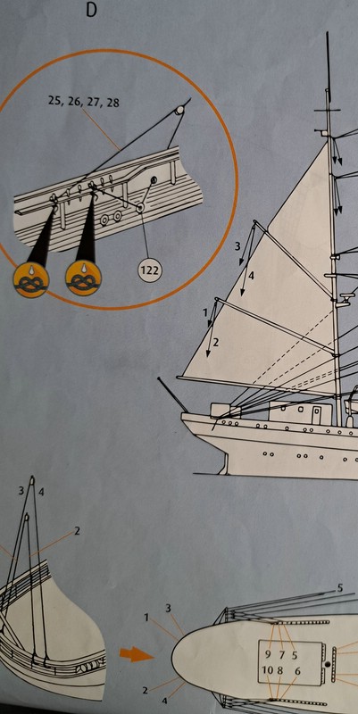

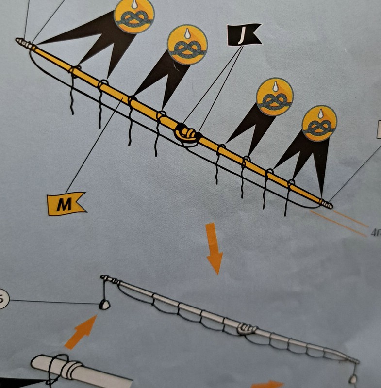

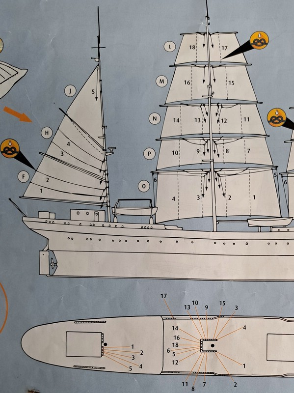

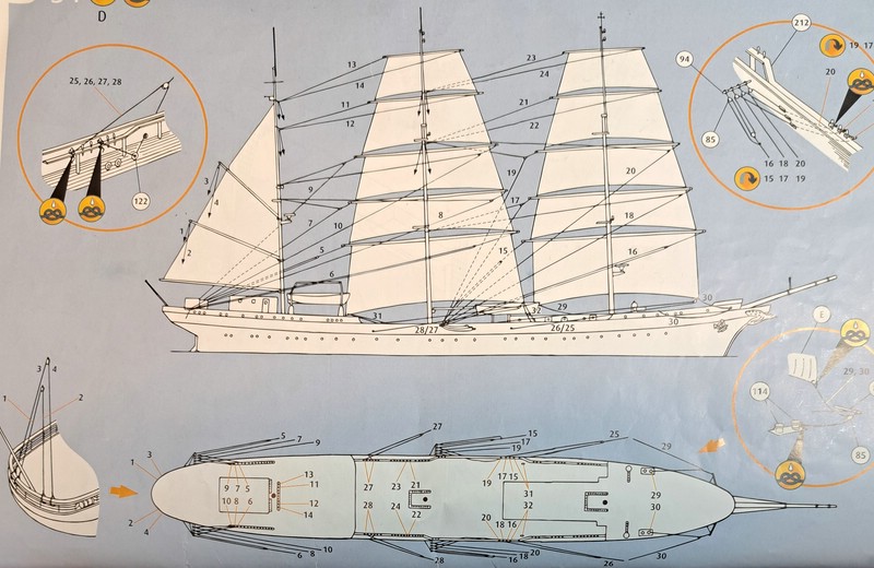

Die Segel des Großmast die ich euch im letzten Post gezeigt habe, sind nun getakelt. Leider sieht man das kaum...helles Garn, vor hellem Hintergrund, sprich Segel. Also zeige ich mal wie das im Bauplan ausgesehen hat.......:

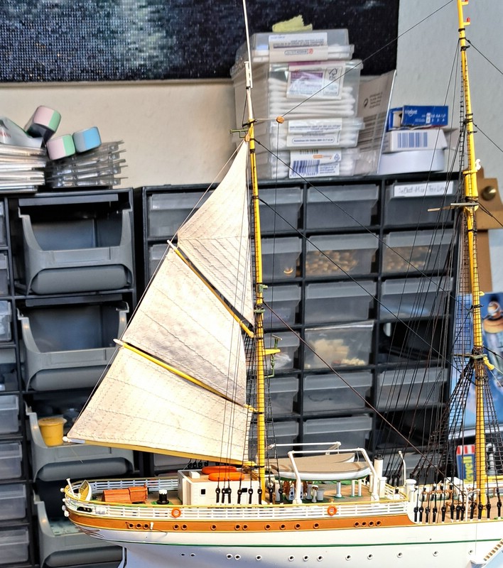

Außerdem habe ich dann...... unter nicht Jugendfreien Flüchen.......die Segel am Besan überarbeitet. Nun....hier der derzeitige Bauzustand. Das nächste mal nehme ich einen dunklen Hintergrund, damit man das helle Garn auch besser sieht. .....:
Leider ging auch einmal mehr was schief. So verzieht es mir die Masten immer mehr, was an dem Ultra weichen Plastik liegt. Ob ich das noch korrigieren kann? Aber das ist nicht alles....das kleine Kreuzdings auf dem Fockmast ist mir zum X-ten male abgebrochen. Mal sehen was da noch an Reparatur geht.....oder ob ich irgendwas zurecht dengeln muss.... :shock: :cry:

Beiträge: 2562
Das sieht so Klasse aus, ich bin voll begeistert. :respekt: :respekt: :respekt:
Die Jolly Roger Revell 1/72 wäre mein Favorit.

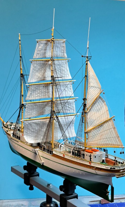

Beiträge: 3039
Been thanked: 245 times
Hallo Leute.....

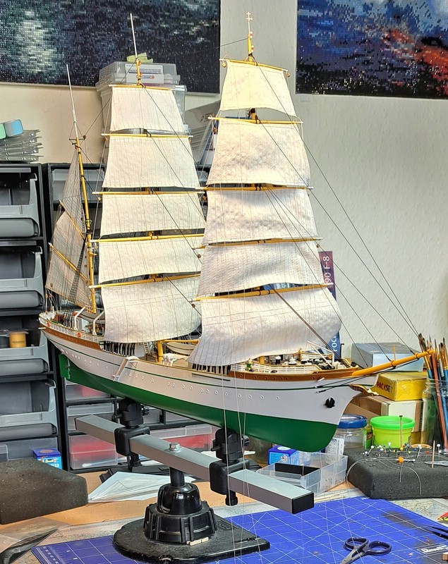

Mal wieder was von der G.F. Werft. Frei nach dem Motto: "the same procedure as last .....Mast, Dirk", habe ich nun die Segel am vorderen Mast (Vortop.....Fockmast?) angebracht und teilweise geriggt. Nur das obere Segel (Vorroyalsegel) ist noch nicht so ganz getakelt. Leider hat´s mir die Masten teilweise verzogen (durch das mistige weiche Plastik), was jetzt nicht mehr zu richten ist. Tja....hier ein paar Fotos zu Zustand...... nein, nicht von mir....vom Bauzustand....:
Das riggen geht nun weiter mit.....dem da.....:
Sobald das erledigt ist, geht es an die Stagsegel. Das wird dann ein gefummel.... :shock:
