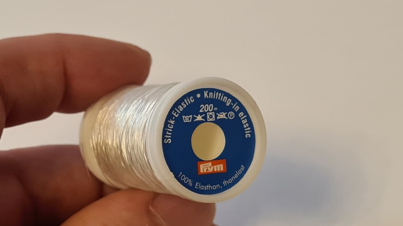

Dann ging es an die Außenverspannung. Hier gibt es 2 verschiedene Spannseiltypen. Das hatte ich damals bei der AMC DH.2 leider ignoriert. Im Grunde ist es so, dass alle Steuerseile für die Ruder einen "normalen" runden Querschnitt haben, wohingegen die Verspannungen für die Stabilität Blechbänder waren. Schaut es euch gerne nochmal in Aktvetos' Link zum Original an. Diesmal also etwas genauer. Für die Darstellung der Blechbänder wurde elastischer Prym-Faden genommen. Bekommt man problemlos bei amazon. Der Faden ist flach. Dieser hier:
Man muss nur ein bißchen aufpassen, dass man ihn beim Verkleben nicht verdreht. Auf dem folgenden Bildern wurde der Faden verwendet, um die Verspannungen am Höhenruder zu realisieren. Von den speziellen RAF-Spannschlössern hab ich am Ende Abstand genommen (siehe erster Beitrag in diesem Thread). Die waren etwas zu groß, das hätte an anderen Stellen tatsächlich platzmäßig nicht gepasst. Ich habe also mal wieder die Albion Röhren 0.5mm Außendurchmesser / 0.3mm Innendurchmesser genommen. Nach dem Abtrennen unbedingt mit einem 0.3mm Bohrer freigängig machen, sonst kommt der Faden nicht durch. Der ist ziemlich widerspenstig.
Manche Fäden benötigten etwas mehr Vorbereitung:
Nach dem Kleben wurden die Fäden mit Vallejo Gunmetal bemalt, die Spannschlösser mit einem Gemisch aus Gunmetal + Schwarz. Hier exemplarisch nochmal das Heck:
So hat dann nach und nach das ganze Flugzeug seine Verspannungen bekommen:
Mit ein wenig Geduld lässt sich das gut schaffen.
Vielleicht noch kurz zum Fahrgestell. Das ist hier etwas fragiler gebaut. Und es müssen diverse Verspannungen angebracht werden. Eine (tatsächlich kein Metallband) verläuft horizontal vor der Achse und enthält ein "klassisches" Spannschloss. Ich hab ein Gaspatch-Überbleibsel in 1:48 genommen. Problem ist nur, dass Spannschloss beim Montieren in die Mitte zu bekommen.
Meine Lösung: alles vorbereiten, Fäden straff ziehen, ohne sie am Spannschloss festzukleben. Überstehende Enden dann festkleben, in meinem Fall mit Maskierband. So:
Jetzt kann man das ganze Bauteil locker hin und herschieben und an geeigneter Stelle die Fäden in den Röhrchen festkleben, so dass alles elastisch an der richtigen Stelle bleibt.
