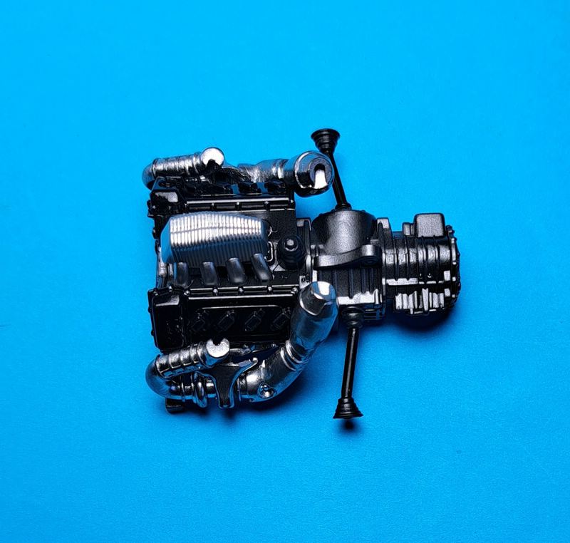

Nun geht´s los. Wenn Neuanfang, dann richtig..... was heißt, es werden zum Teil andere Farben bzw. Farbcombis getestet. Beim Motor kam so Alclad 2 u.a. Dark Aluminium und ein paar AK Metallic Farben zum Einsatz. Die ersten Motorteile....:
Zusammengebaut sieht das dann so aus.....:
Ich bin jetzt beim Motor nicht so ins Detail gegangen, ich hatte den Motor ja schon gebaut.
Als nächstes muss jetzt der Unterboden lackiert werden und weitere Motorteile.
Das zeige ich euch aber im nächsten Update.

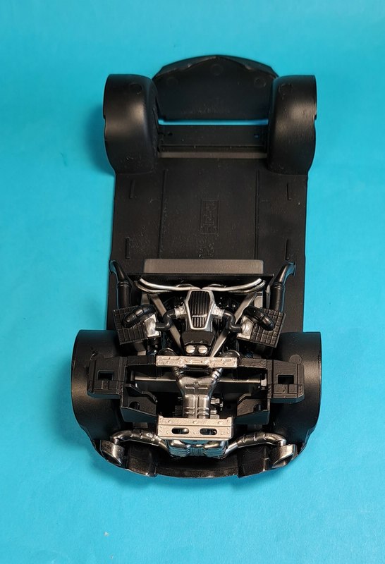

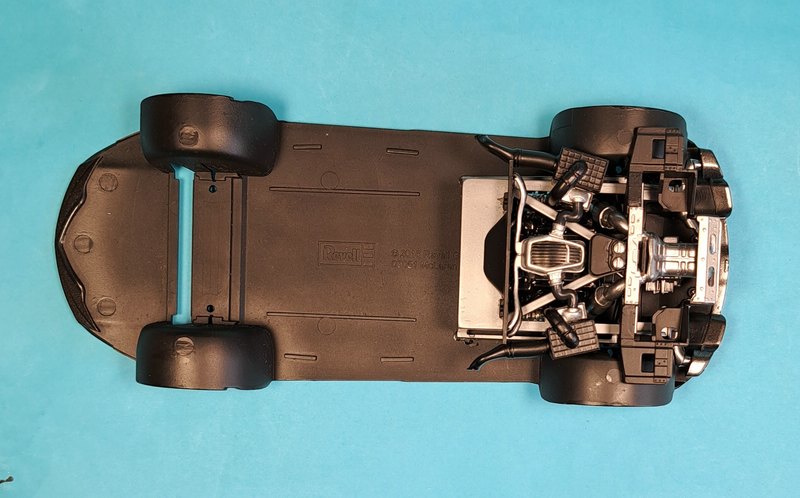

Re: McLaren 570S , Revell 1/24 (07051)
Verfasst: Fr 28. Apr 2023, 16:31
von Diwo58
Hallo Leute.....
So, der Motor ist soweit fertig. Auch hier berichte ich jetzt nicht im Detail, da ich das alles zu Anfang des Baubericht gezeigt habe....(glaub ich). Wer genaueres zu den Farben wissen möchte, einfach fragen. Die Passgenauigkeit ist bis hierher Okay. Guckst du Fotos......:
Eigentlich schon fast vergebene Liebesmüh, viel wird man vom Motor nicht mehr sehen... :( Aber ist halt so. Weiter geht es nun mit den Rädern, Bremsanlage und so.... Das zeige ich euch im nächsten Update.

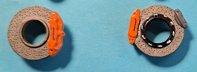

Es gibt einen weiteren Fortschritt zu verkünden, die Räder sind fertig. Erst mal ein Foto der Teile, die es galt zu bearbeiten....:
Bei diesem, zweiten Versuch habe ich für die Bremsscheiben das Metallic Grey von Tamiya ausprobiert. Finde ich echt besser.
So sahen die Teile nach der Lackierung aus.....:
....und hier die Teile vom ersten Versuch......:
Ich denke, die Teile des Versuch Nummer 2 sehen besser aus.
Als nächstes Fotos der Bremsen in Makro....:
Jetzt noch Fotos mit unbearbeiteter Karosse......:
...ein Supermakro......(ich weiß, der Reifen ist staubig)........:

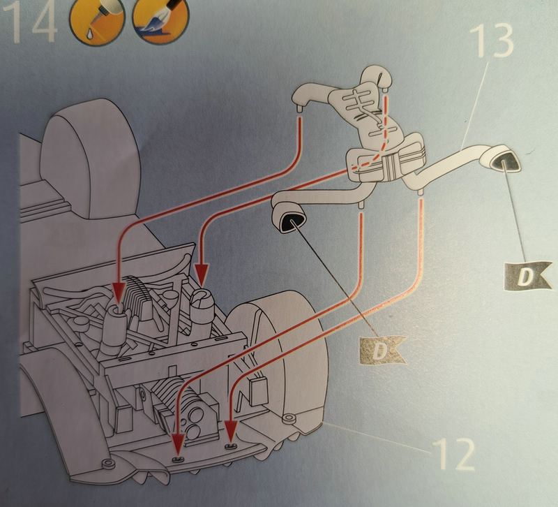

Tipp 1: Hier geht es um die Aupuffanlage...dieser Bauabschnitt...:

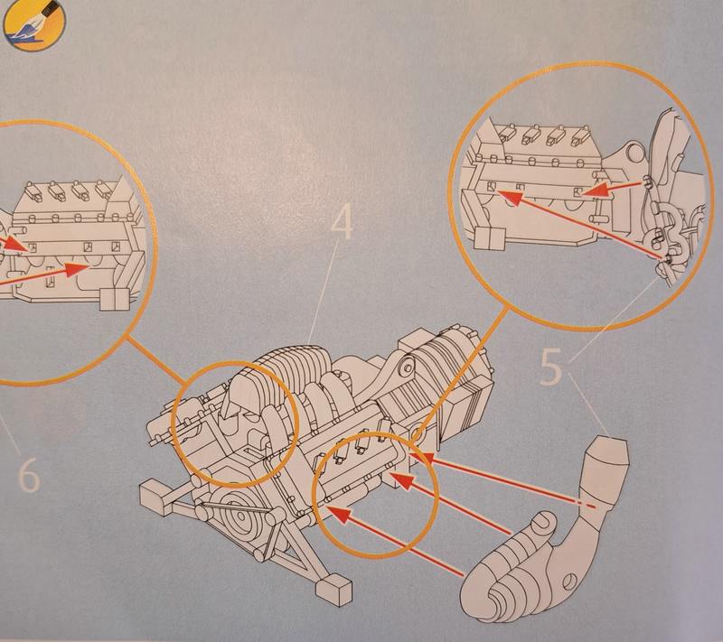

Die Bauguppe 4 und 5 sollten noch bevor sie fest sind an der Baugruppe 13 ...guckst du......:
angepasst werden. ansonsten wird man Schwierigkeiten bekommen.

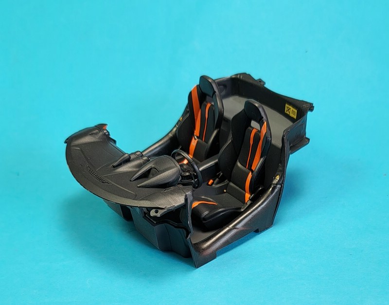

Jetzt zum Cockpit.....

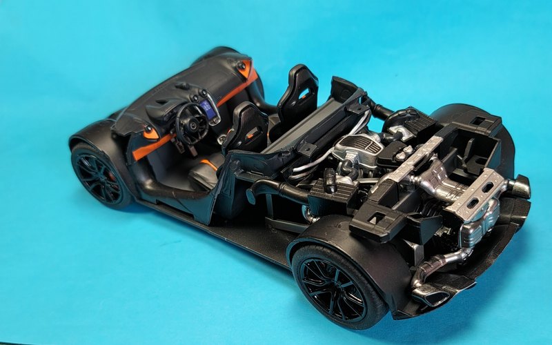

Hier gibt es soweit nichts besonderes anzumerken....... wie immer...... engraten, säubern, lackieren bzw. bemalen, Decals drauf fertig. So sieht das Cockpit aus....:
Die nächsten zwei Fotos zeigen, wo das Cockpit hin soll.....:
Tipp 3: So bloß nicht festkleben, das gibt nämlich heftige Probleme.
Welche erzähle ich euch später..... wenn diese Baugruppe festgeklebt wird.
