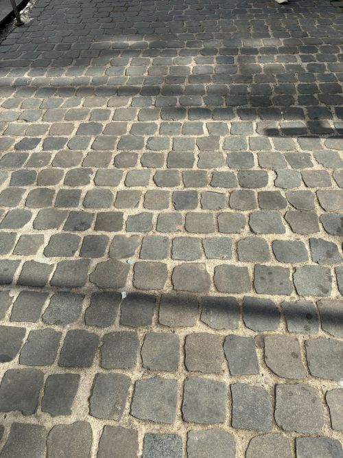

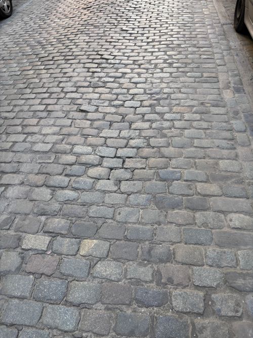

So sehr wie mir das Alles gefällt, wirklich sehr gefällt, aber ich halte die weit verbreitete Angewohnheit einzelne Steine aus Mauerwerk oder wie hier Pflaster sehr unterschiedlich zu bemalen für sachlich falsch.
Das übliche Kopfsteinplaster z.B. besteht / bestand vorwiegend aus Granit ODER Basaltsteinen.
Die waren allesamt aus gleichem Gestein gefertig und weitestgehend einheitlich.
Anders sieht es bei ( gebrannten ) Ziegelsteinen aus, die waren tatsächlich recht unterschiedlich gefärbt, je nach dem wie sehr sie in den Steinstapeln im Brennofen der Oberfläche ausgesetzt waren.
Und ja, tws.auch wegen unterschiedlicher Zusmmensetzung des Lehms bzw. Tons.
Selbstverständlich ist meine Sicht kein Absolutum, aber es juckt mich halt in den Fingern, schließlich haben wir fast unsere gesamte Kindheit auf dem Straßenpflaster verbracht, das prägt !
Abgesehen von den heute unbekannten Erinnerungen.
Re: Miniart Straßenbahn 1:35, Set mit Figuren und Zubehör
Verfasst: Fr 7. Mär 2025, 15:35
von Bmwdriver
Granit ODER Basalt muss nicht gefertigt werden es ist ein Naturprodukt , es wird bearbeitet z.B in Form gebracht (Pflastersteine)
Granit ODER Basalt gibt es in den unterschiedlichste Farbtönen von Hell bis Dunkel, wenn man helle und dunkle Steine mischt dann kommt sowas dabei raus
es gibt auch noch andere Gesteinsarten die man zu Pflaster verarbeiten kann z.B Quarz Porphyr, sieht dann so aus
Mfg Dieda
Verfasst: Fr 7. Mär 2025, 16:31
von Jogie63
Hallo Dieda,
bin heute in der Altstadt in Brüssel und habe auch Pflasterfotos gemacht. Das ist auch so bunt, wie ich es in Erinnerung hatte.
Jogie

Wie gesagt, ich habe auch noch ein paasr Pflaster-Bilder.
