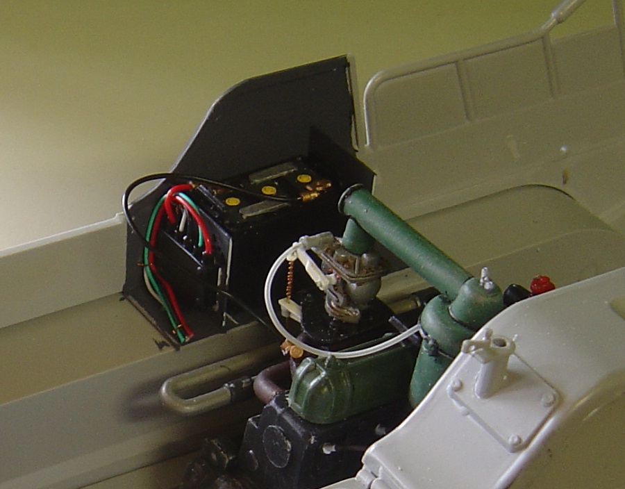

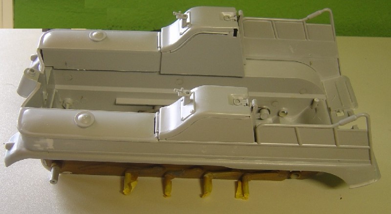

Weiter mit der rechten Seite....

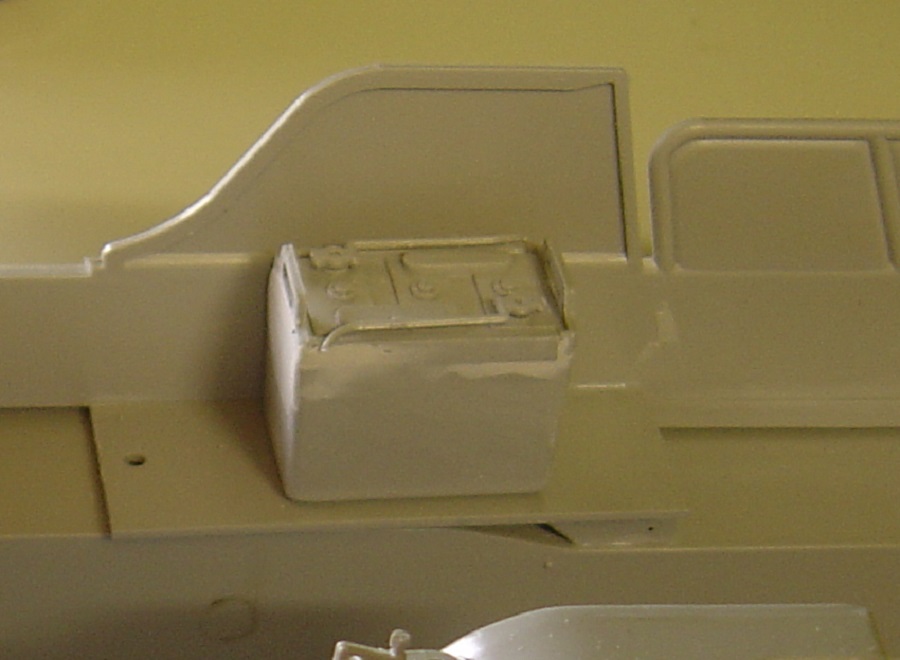

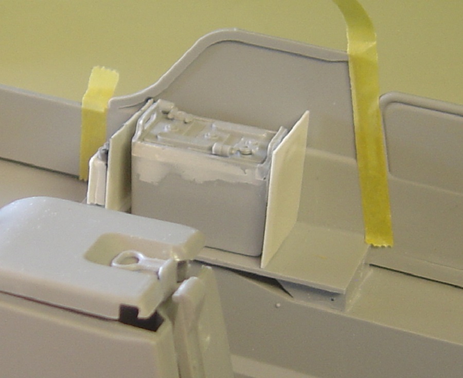

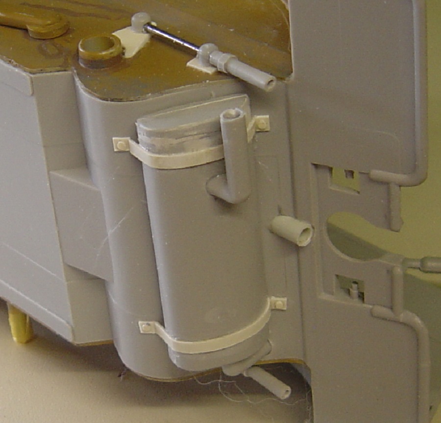

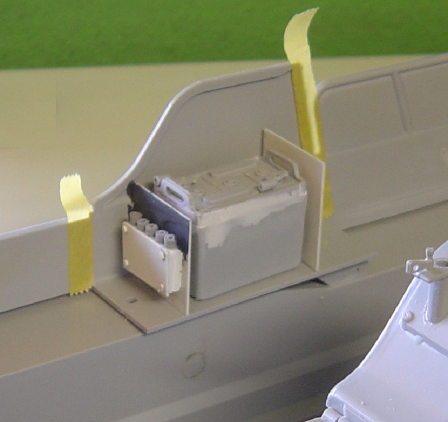

auch hier wieder Tank und "Kofferraum", in diesem Fall aber Batteriefach.
Man beachte die Verkabelung der Batterie. :o
Um dem Original etwas näher zu kommen...
wandert die Batterie etwas nach vorn und zwei Trennwände kommen hinzu.
Im vorderen Fach sitzt der Sicherungskasten und im hinteren Fach wurden die Schneegreifer für die Kette gelagert.
Jetzt kommt etwas Farbe ins Spiel.

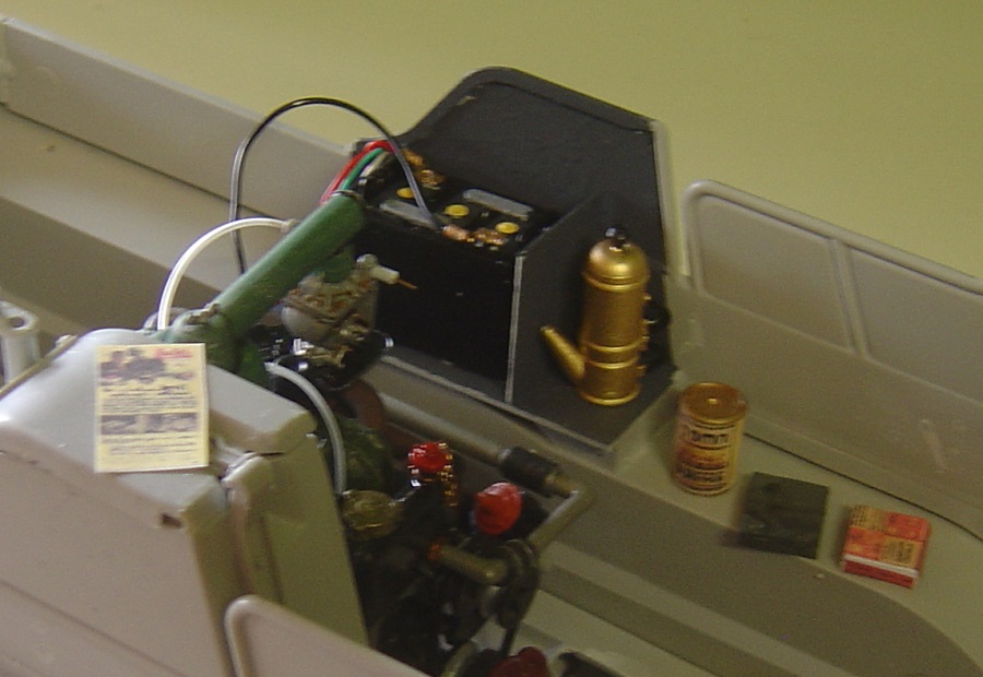

Plus-Kabel von der Batterie in den Sicherungskasten und Minus-Kabel an den Masseanschluß am Krümmer.
Da in Afrika selten mit Schnee zu rechnen ist, wandern die Schneegreifer ins Depot. Und eine Espressokanne von HansW ( halt die benötige ich noch :shock: ;) ) findet hier Platz. Kaffeedose und Esbit-Kocher passen auch noch rein. :lol:

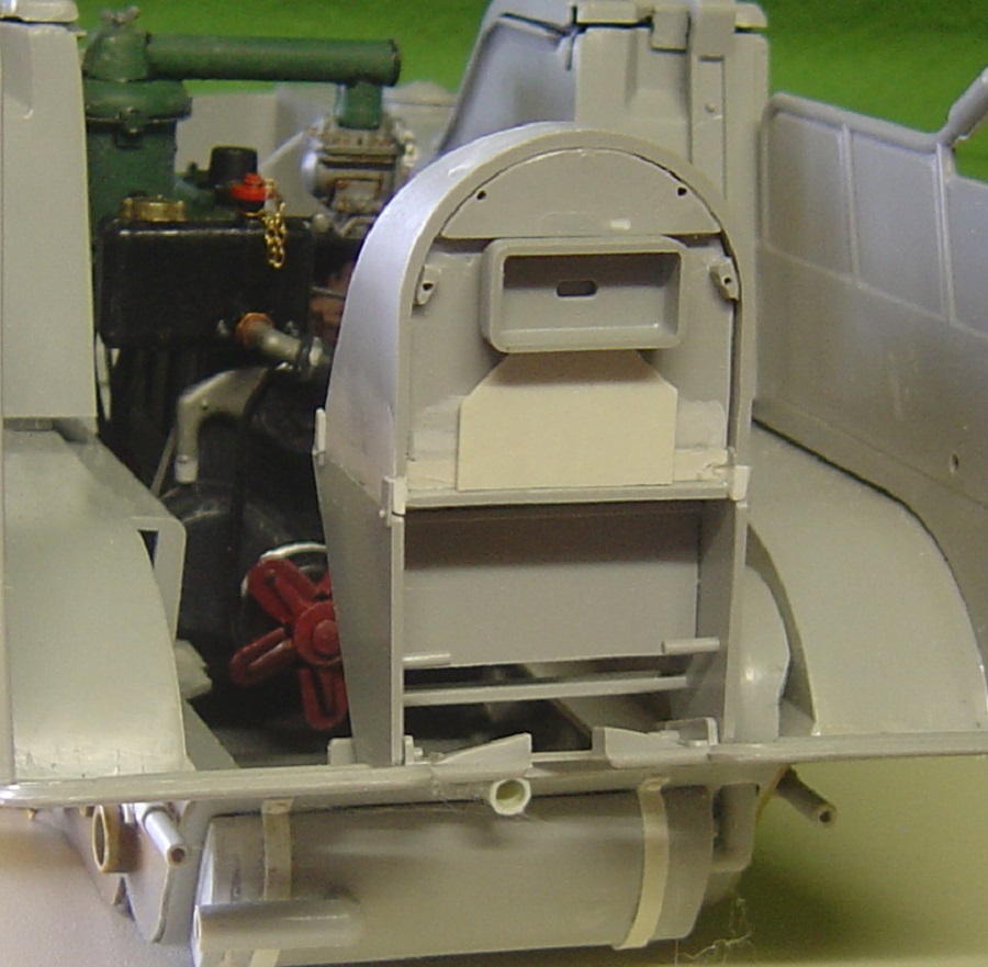

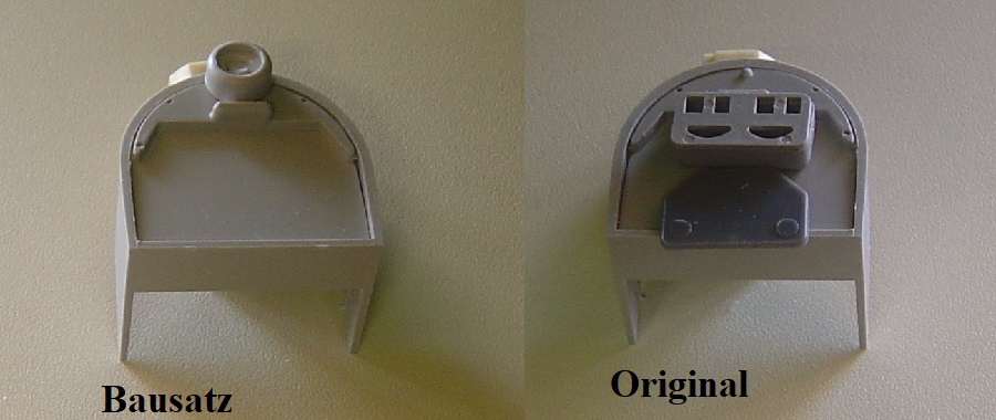

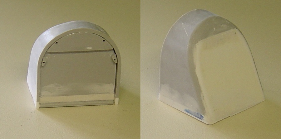

Überlegungen zum Turm.

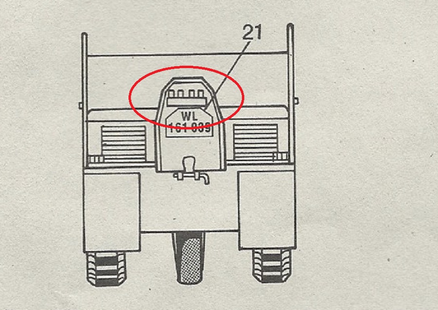

Der Turm ( Träger des Abstands-Rücklicht, Steckdose für Licht am Anhänger und Kennzeichen ) scheint etwa 2.5 mm zu flach zu sein. Das Kennzeichen ( von einer BMW R 75 und Abstands-Rücklicht vom VW Kübel ) passt nicht mehr rein. Interessant ist, das man wohl wußte das es nicht richtig war bzw. das Abstands-Rücklicht fehlte. Auf der Zeichnung für die Abziehbilder ist das Abstands-Rücklicht angedeutet.

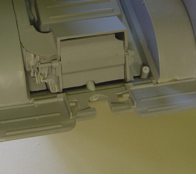

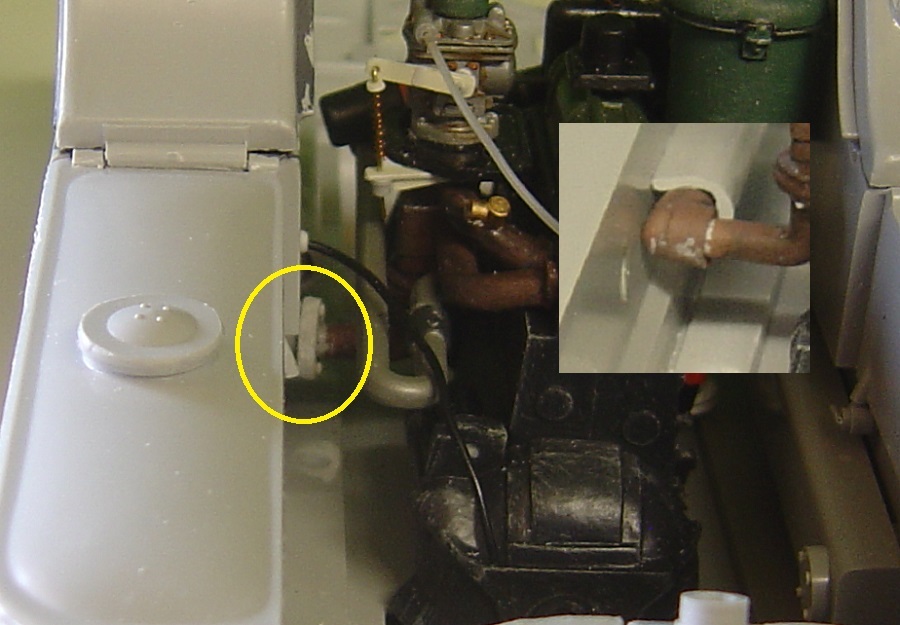

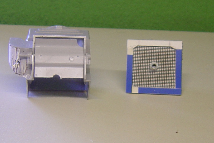

An der Kühlerklappe gab es einen Einschnitt ( unten ) und am Kühler den Lale Andersen :lol: Stutzen.

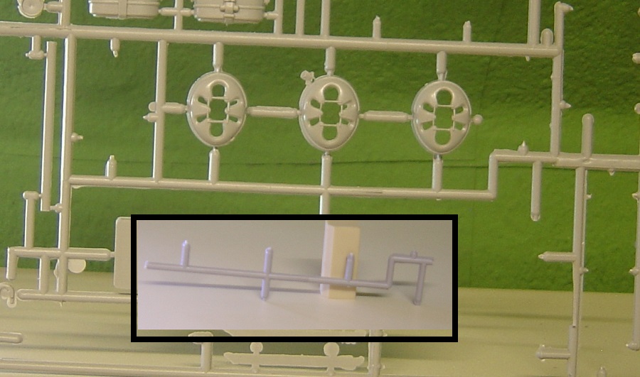

Ich habe noch ein paar Infos zum Auspuff bekommen und umgesetzt....
und auch diese komische Verdickung durch einen Flansch ersetzt.

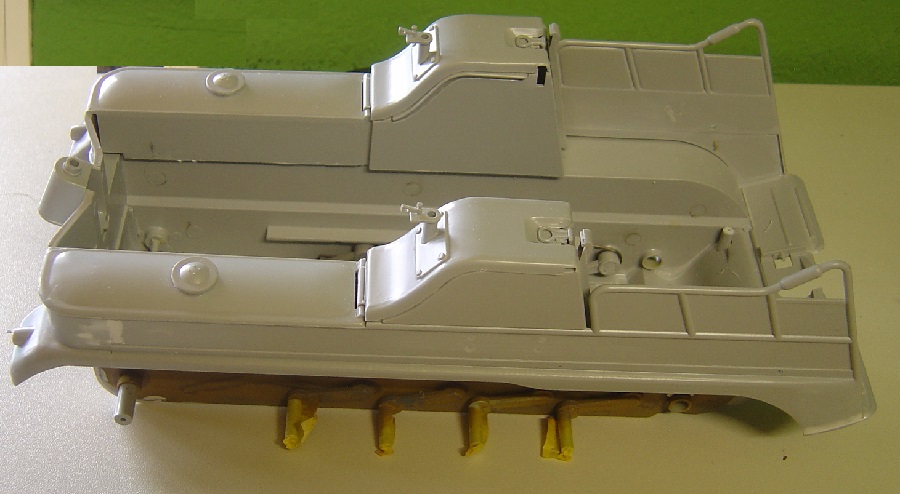

Der Turm am Heck nach der Änderung...
und am Platz.
es fehlt noch die Steckdose.

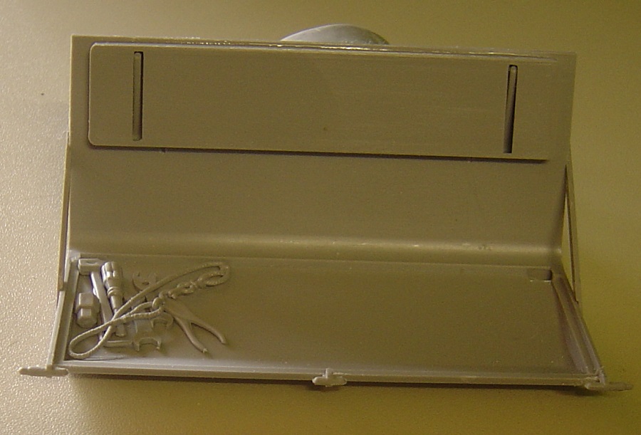

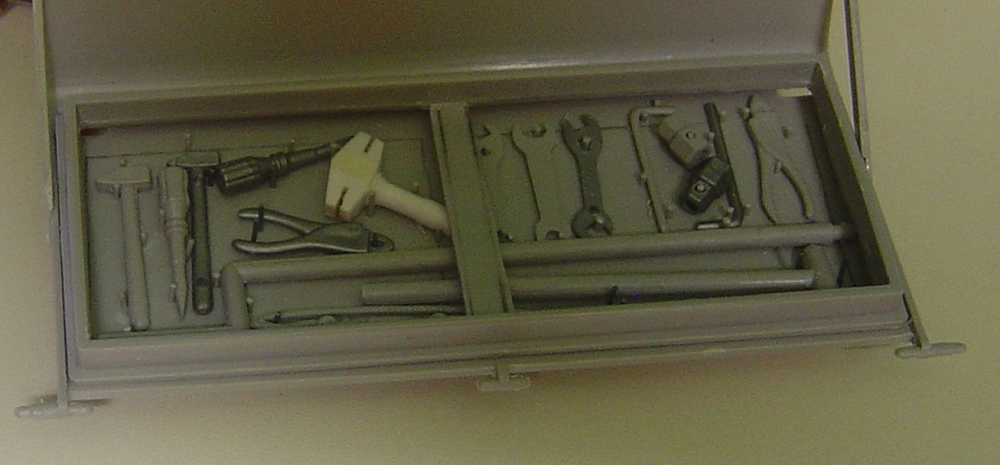

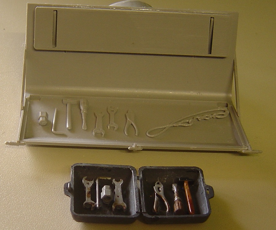

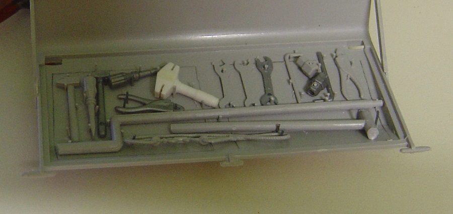

Das Werkzeugfach im Rücksitz
Es handelt sich um das "Standard Esci 1:9 Werkzeug " passend für BMW, Zündapp usw.
Und nach der ersten Kurvenfahrt 8-) :lol:
Natürlich benötigte das Kettenkrad anderes Werkzeug wie z.B. eine BMW.

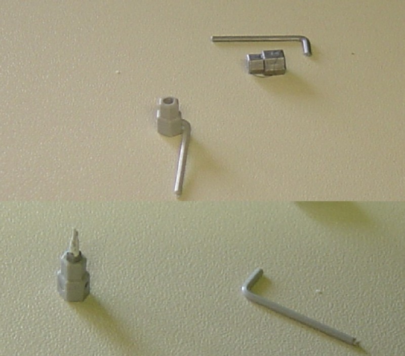

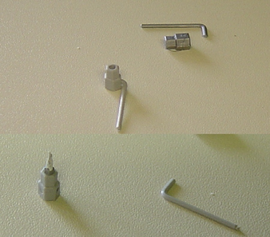

Weiter geht es mit dem Werkzeug

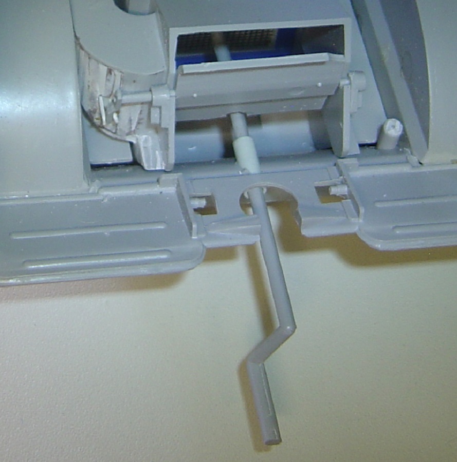

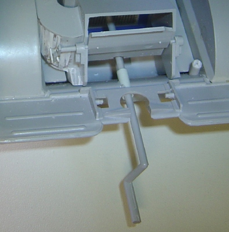

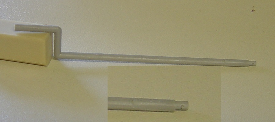

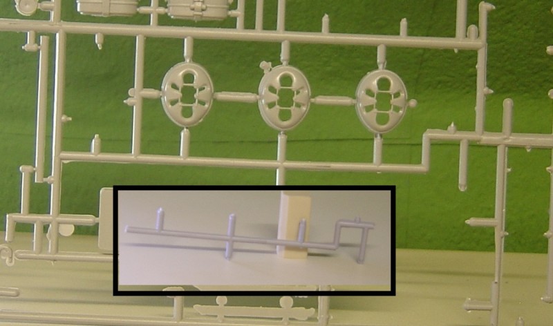

Aus einem Guss Ast wird eine Anlasser Kurbel.
Und im Einsatz...
..mittig durch den Kühler auf den Motor.

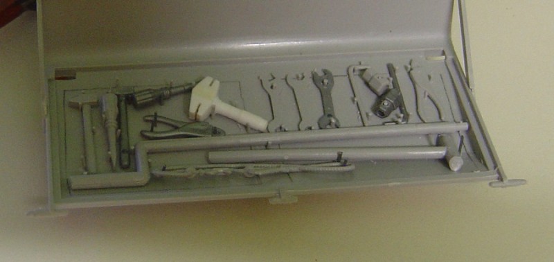

Die Steckschlüssel werden aufgebohrt.

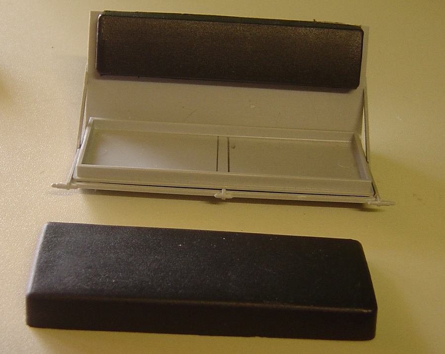

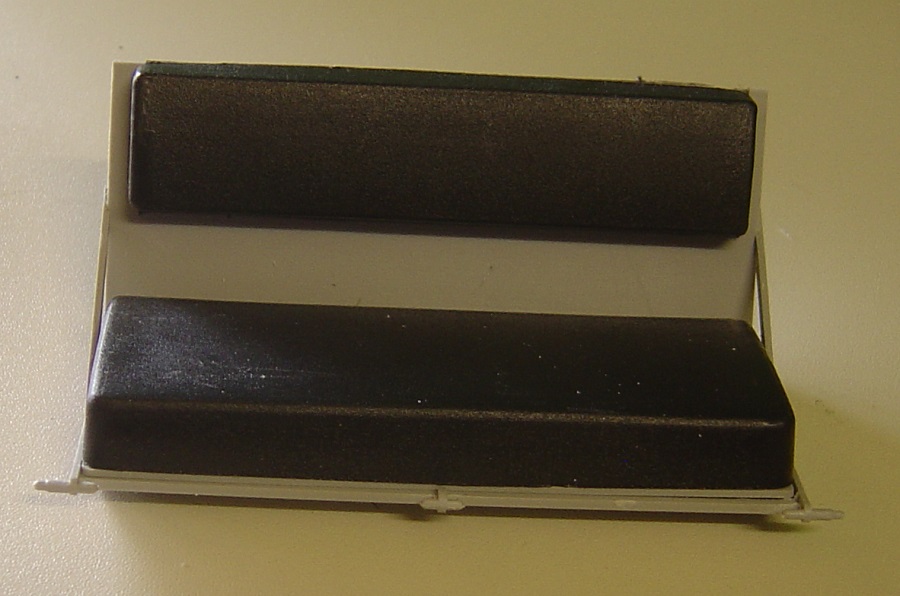

Die Sitzpolster bestehen aus Weichplaste und werden auf ein Halte"blech" aufgeschoben.
Dieses Halteblech verhindern das Einbauen des Werkzeuges. Es wird darum eingeschnitten.

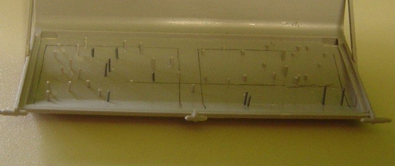

In das Werkzeugfach kommen ein Paar Stifte.
Und das Werkzeug.
Dann passt auch das Halteblech.
