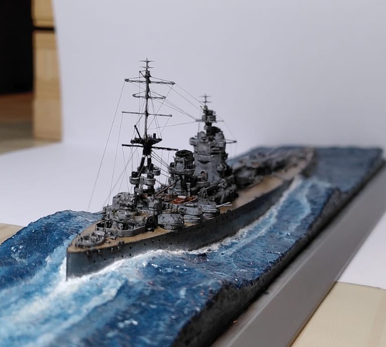

Radar
Jetzt bin ich ganz am oberen Ende der Fahnenstange bzw. des Schiffes bzw. des Bastelmarathons angelangt: Der Radaranlage an den Mastspitzen. Zwischen September 1940 und Juni 1941 war die HMS Rodney mit dem "Type 279" Radar ausgerüstet. Es gibt keine Fotos, welche diesen erkennbar an ihr zeigen. Aber im Internet natürlich allgemeine Typenskizzen:
Ich hab dann auf 3mm x 1.5mm x 1.5mm gut zehn Elemente 0.1mm Draht verklebt. Bei dem Massstab wirkt jeder Leimtropfen wie ein Koloss von Rhodos und die mikro Drahtstäbchen spicken entweder auf Nimmerwiedersehen davon oder kleben auf Grund von Feuchtigkeit, minimalen Leimresten oder Magnetismus überall dort, wo ich sie nicht haben wollte. Doch am Ende hat es ganz gut geklappt:
So, jetzt nur noch die Verkabelung, finaler Anstrich und dann können die Battle Ensigns gehisst werden!

Die letzten Wochen habe ich die Takelung mit Uschis 0.1mm Gummigarn "abgewickelt". Ohne weissen Hintergund ist die Arbeit zwar kaum zu sehen, aber ist halt mit ganz vielen Details am Modell so:
Und hier noch das Hissen der "Battle Ensigns":
Auch wenn ich nicht Fan von allzu viel Schlachtenpathos bin, gerade angesichts des bevorstehenden Grauens der Versenkung der Bismarck, will ich doch den beinahe Abschluss des Modells in diesem Moment mit etwas Theatralik feiern:

...ich wollte ja eigentlich noch 2022 fertig werden. Jetzt dauert es aber mal wieder etwas länger, weshalb ich zwei Bilder des aktuellen Standes hochlade: Die Wellen auf dem Wasser sind hinzugekommen und ich habe mich entschieden, dochnoch eine Reling anzufügen. Damit das Ganze aber nicht zu sehr nach Gartenzaun aussicht, habe ich jeweils das oberste Zwischenglied entfernt. Ausserdem habe ich noch ein Messingschild machen lassen und mit verschiedenen Hintergrundbildern gespielt. Bis Ostern sollte sie dann definitiv in trockenen Tüchern sein! ;)
