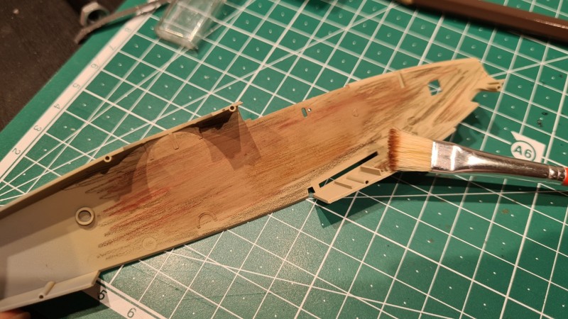

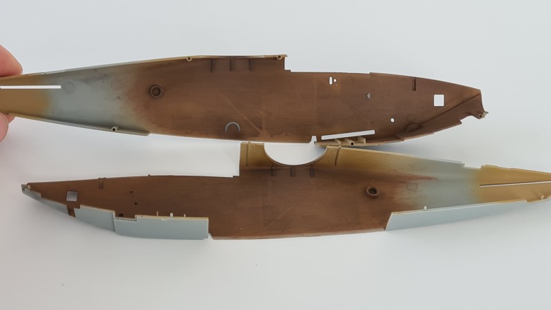

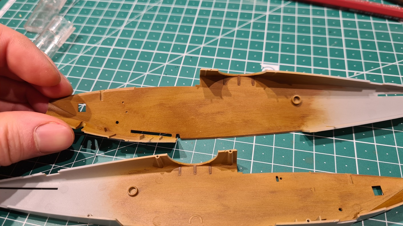

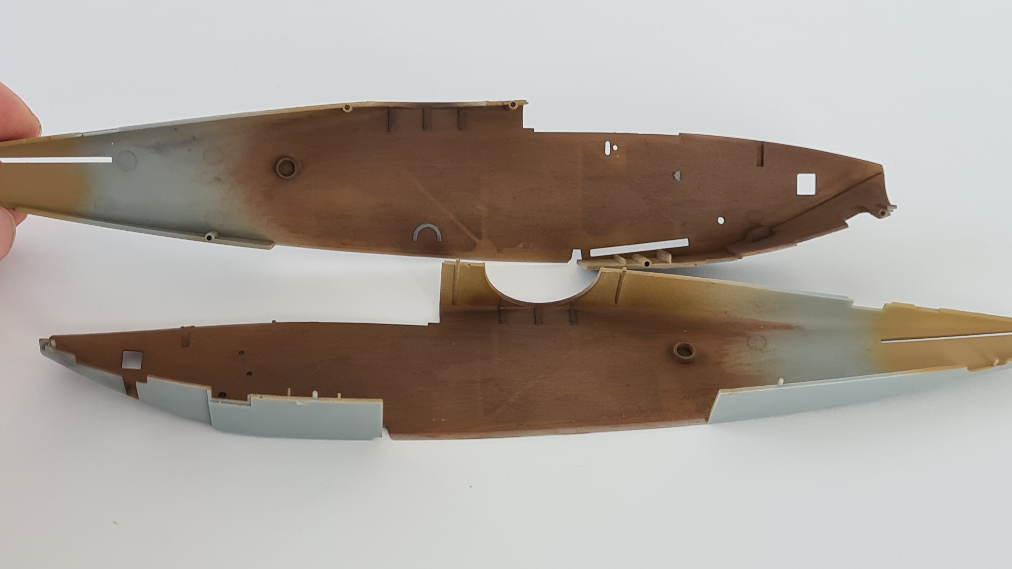

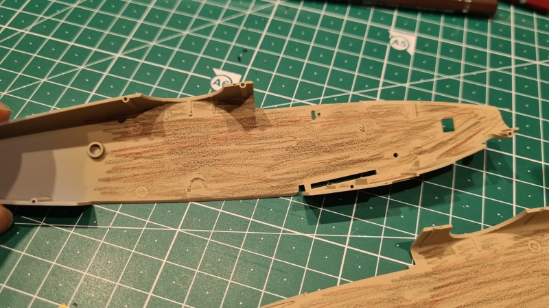

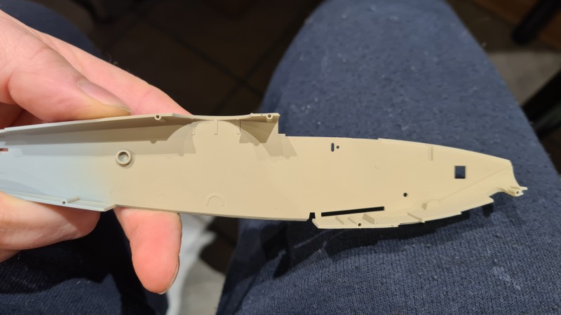

Die Außenwände wurden auf der Innenseite zu Holz. Auf dem verlinkten Foto der einzig erhaltenen Maschine kann man sehen, dass es sich wohl um große Sperrholzplatten gehandelt haben dürfte http://www.wwi-models.org/app/sbj/srch/ ... subjId=103. Also nicht alle paar Zentimeter eine Richtungsänderung in der Maserung, weil ein neues Brett kommt.

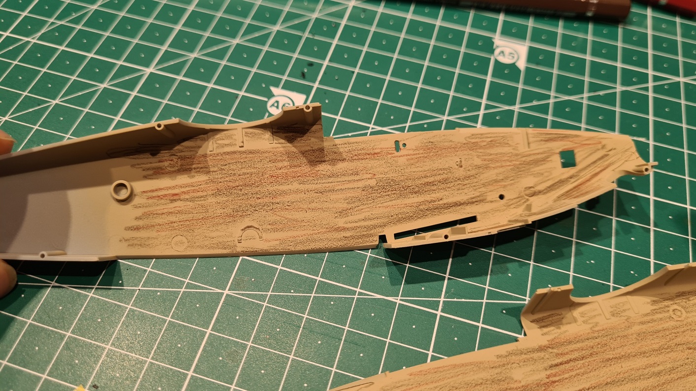

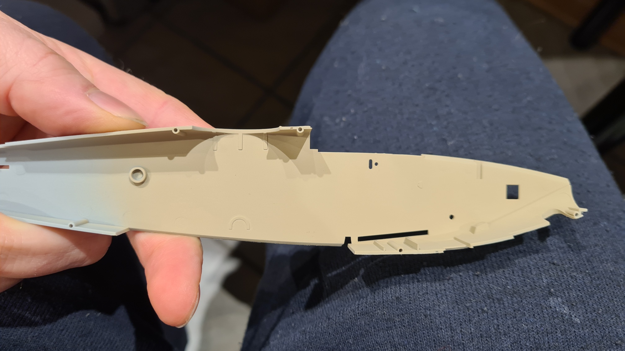

Das Vorgehen habe ich ja schon ein paar Mal erklärt. Mit einem hellen Braunton (hier TamiyaDeck Tan XF-55) satt vorlackieren. Ganz wichtig, für den nächsten Schritt muss die Farbe richtig durchgetrocknet sein. Bei mir lagen die "Werkstücke" 24h auf einer warmen Heizung.
Danach habe ich mit Aquarellmalstiften, ich glaube es waren hauptsächlich "Walnussbraun" und ein wenig "Karmin gebrannt", drauf herumgekritzelt.

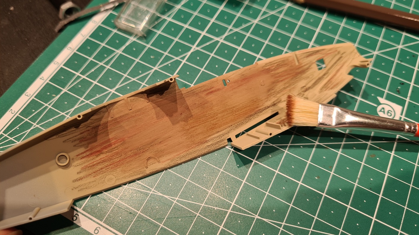

Danach mit einem feuchten Pinsel verwischen. OK, ich sag mal wie ich es wirklich mache: es darf wirklich nur ganz wenig Feuchtigkeit sein. Handrücken ablecken, mit dem Pinsel die minimale Feuchtigkeit aufnehmen, wischen. Für die nächste Stelle, wenn der Handrücken wieder trocken ist, ... naja, ich nehm dann eine andere Stelle auf dem Handrücken.
Hier wird eifrig verwischt:
Wäre die Farbe vorher nicht durchgetrocknet gewesen, wäre sie beim Wischvorgang abgegangen oder hätte sich vielleicht auch vermischt.
Die Aquarellmalfarbe ist aber eigentlich sofort trocken, so dass man weiterarbeiten kann. Also kam noch eine Schicht Clear Orange, etwas mit Schwarz abgetönt drüber. Am Ende mit einem Mattlack abgeschlossen.
Später bin ich hingegangen und habe die Rahmenkonstruktion aufgelegt und noch mit einem Gemisch aus braunen und schwarzen Pigmenten etwas gealtert. Deswegen kann man auf folgendem Foto ein lustiges Muster erkennen:

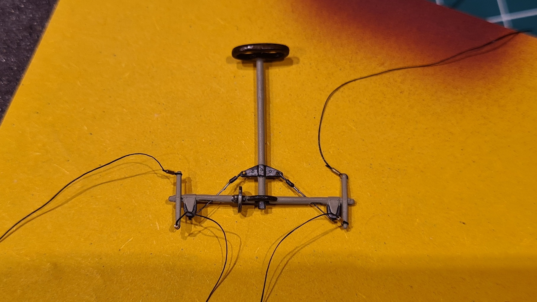

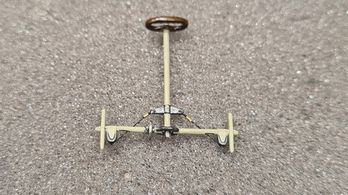

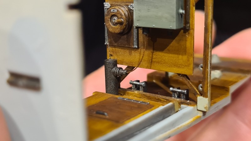

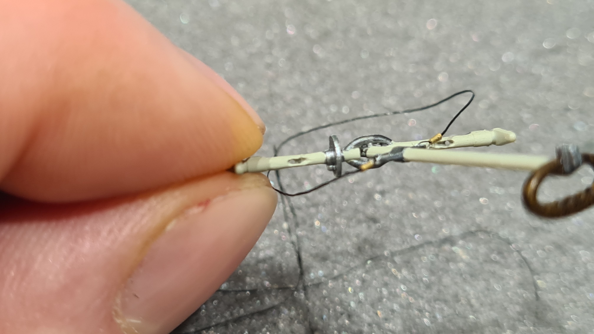

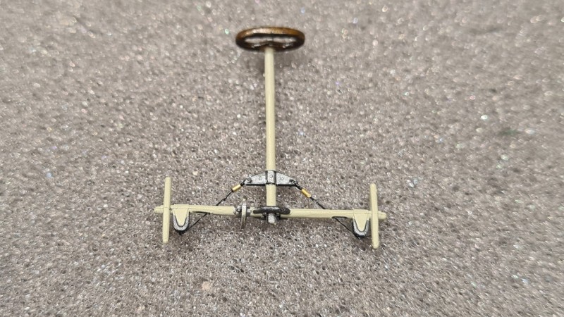

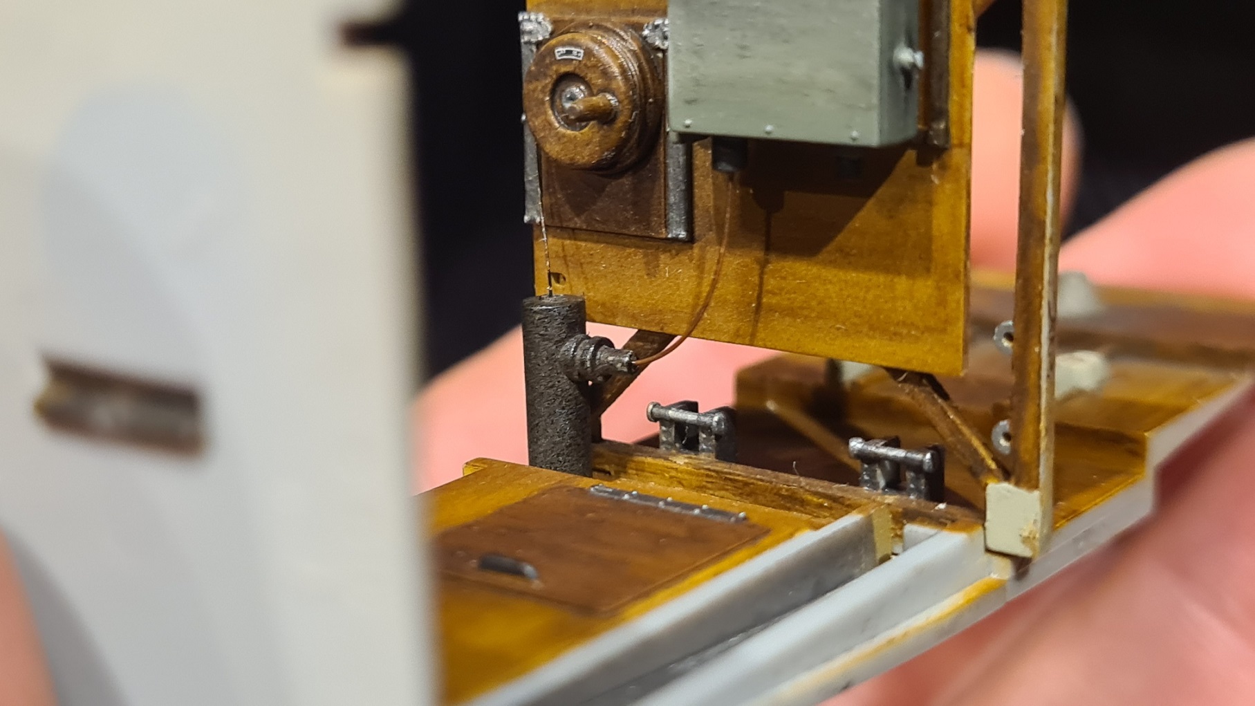

Als nächstes kam der Steuerknüppel dran. Der ist vollkomen beweglich. Die Seilzüge für die Querruder verlaufen im Original durch Löcher in der horizontalen Stange, weiter über die Umlenkrollen und gehen dann weiter in die unteren Flügel. Im Modell enden sie bei den Umlenkrollen, der weitere Verlauf ist nicht darstellbar und auch nicht sichtbar. Seile sind aus dem oben schon gezeigten elastischen Infini-Faden (hatte ich als Verkabelung für die Zündkerzen genutzt). Fixierung mittels Schlaufe durch ein Stückchen Albion Alloys Messingröhre (0.5mm / 0.3mm)
Die Seilzüge für die Höhenruder wurden angebracht, Montage analog
Hier ist alles zu sehen. Die Seile wurden später noch mit Valleyo Gunmetal bepinselt (kein separates Foto).

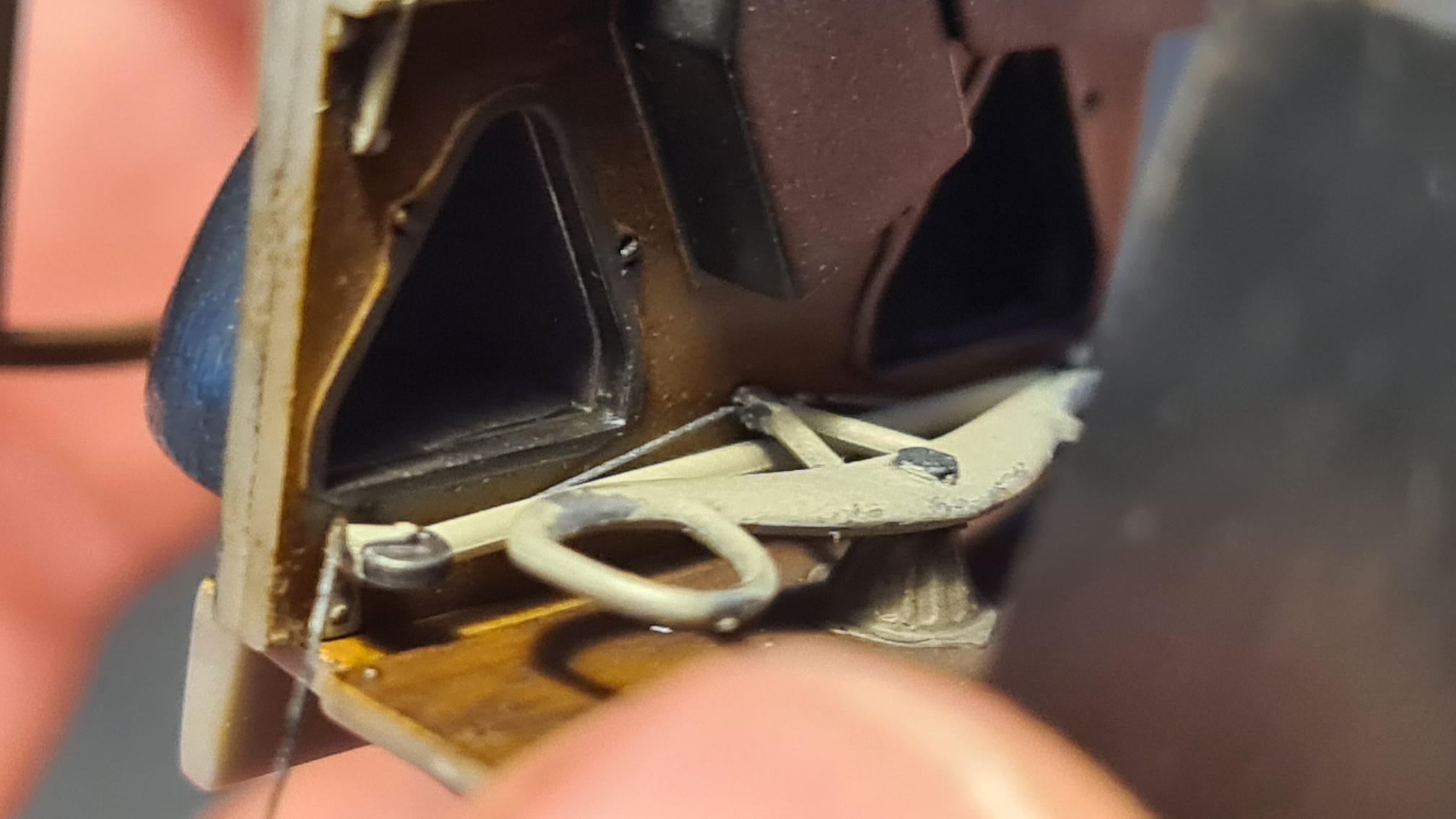

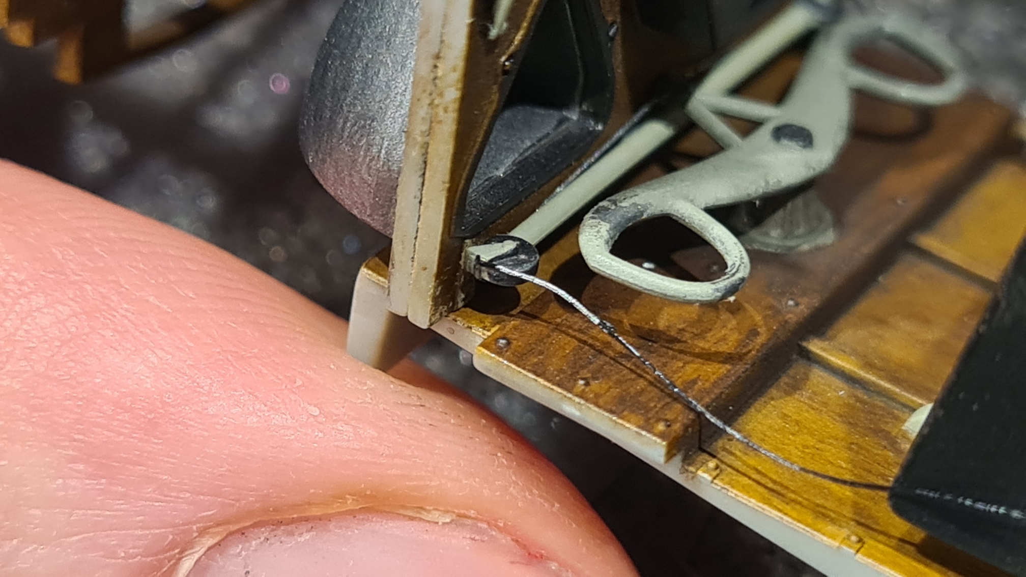

Fehlen noch die Seitenruder. Man muss es jetzt wirklich konzentriert sehen wollen. In der Mitte wurde ein Seil durch ein gebohrtes Loch gezogen. Dieses muss vorher bemalt werden, später ist kein Platz da (wie man sieht, wenn man den will). Diese Seile sollen dann quasi links und rechts aus den Umlenkrollen herauskommen. Auf nachfolgendem Bild kommen sie noch unter der Rolle heraus
Hier wurden sie dann "um die Ecke" geklebt

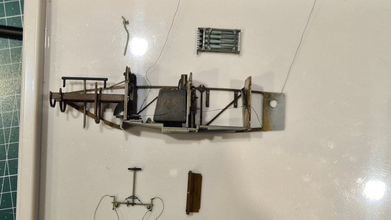

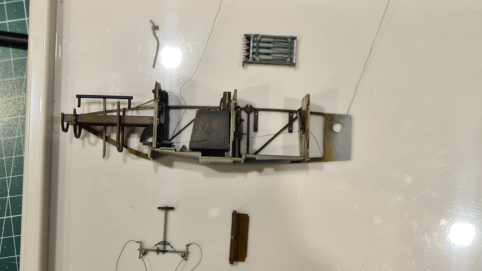

So, jetzt ist alles beisammen, um den "Käfig" zusammenzusetzen.

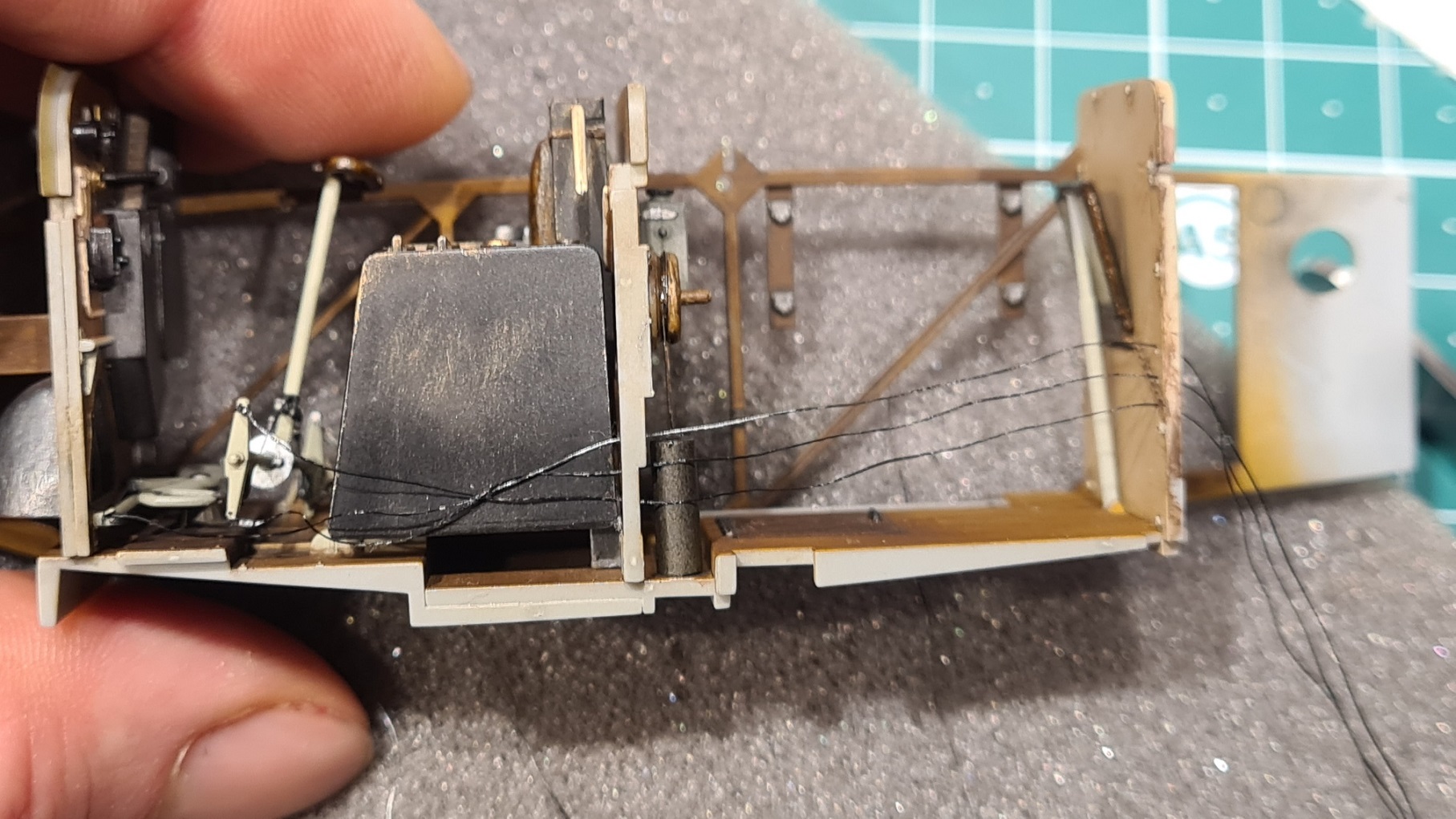

Es war fummelig mit den ganzen Fäden. Die Steuerknüppelquerstange bleibt leider nicht automatisch in Position. Hier ist sie in der steuerbord Rahmenseite drin, jetzt muss die backbord Rahmenseite drauf:

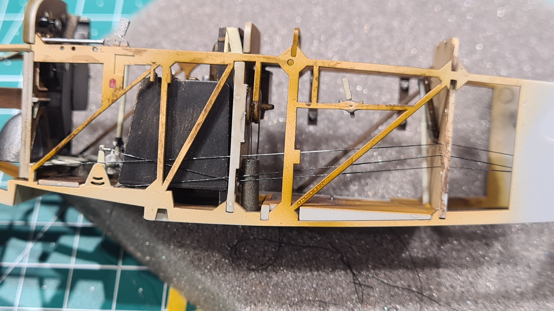

Geschafft. Erst jetzt können die Fäden gespannt werden. Der Steuerknüppel ist frei beweglich nach vorne und hinten und nach links und rechts. Er wird von den Fäden elastisch in Position gehalten:
Die Seilzüge wurden nun alle noch mit Gunmetal bepinselt.

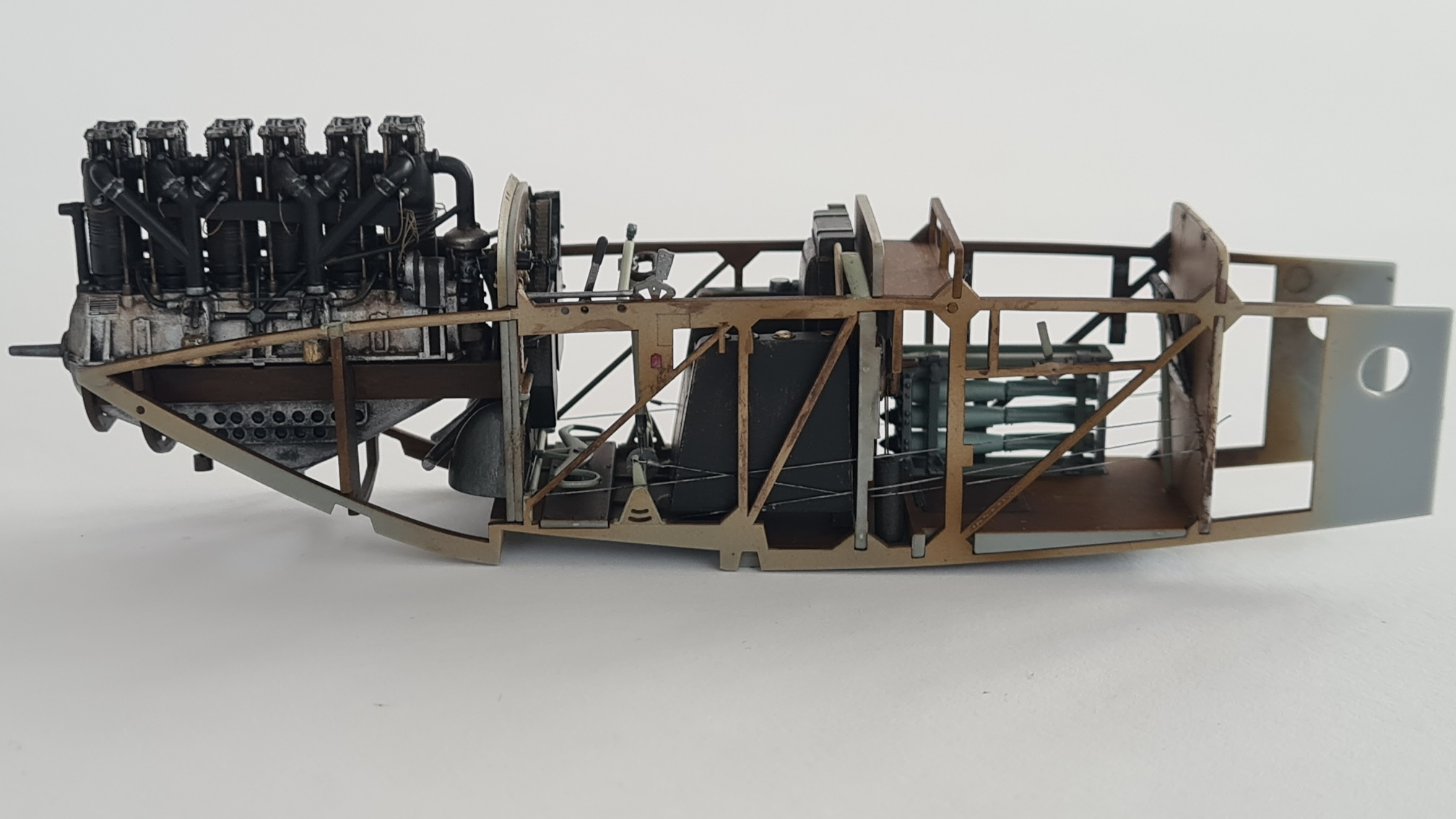

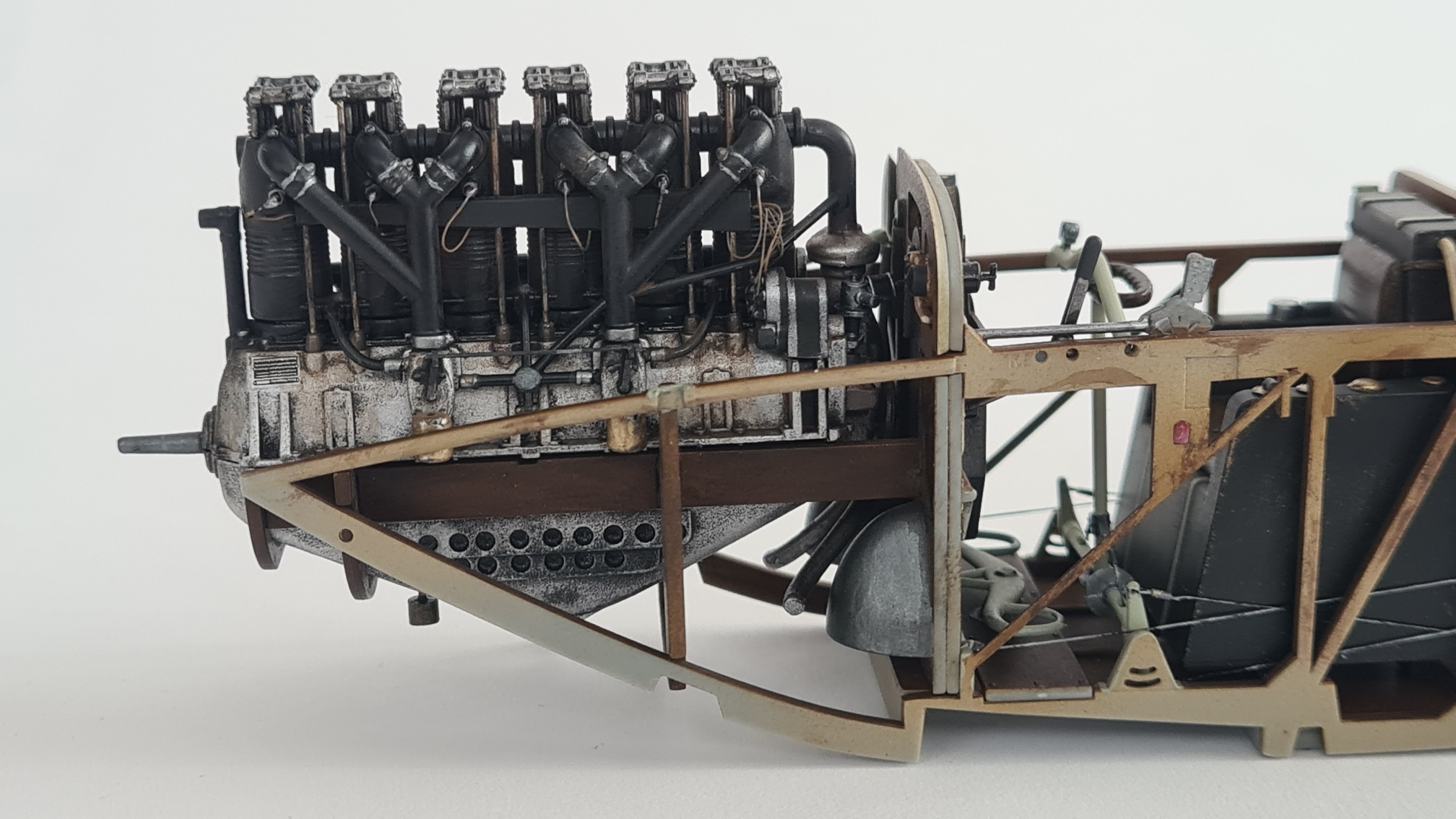

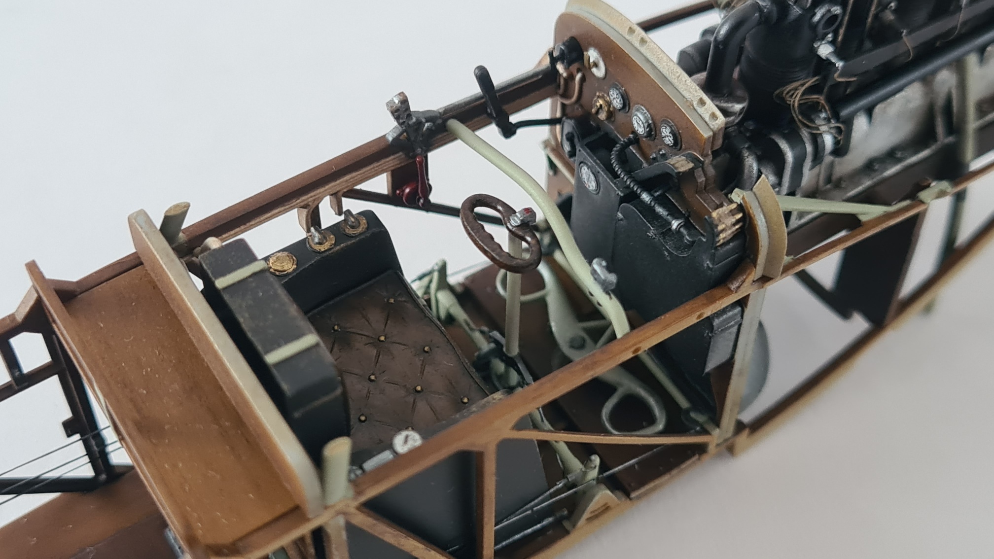

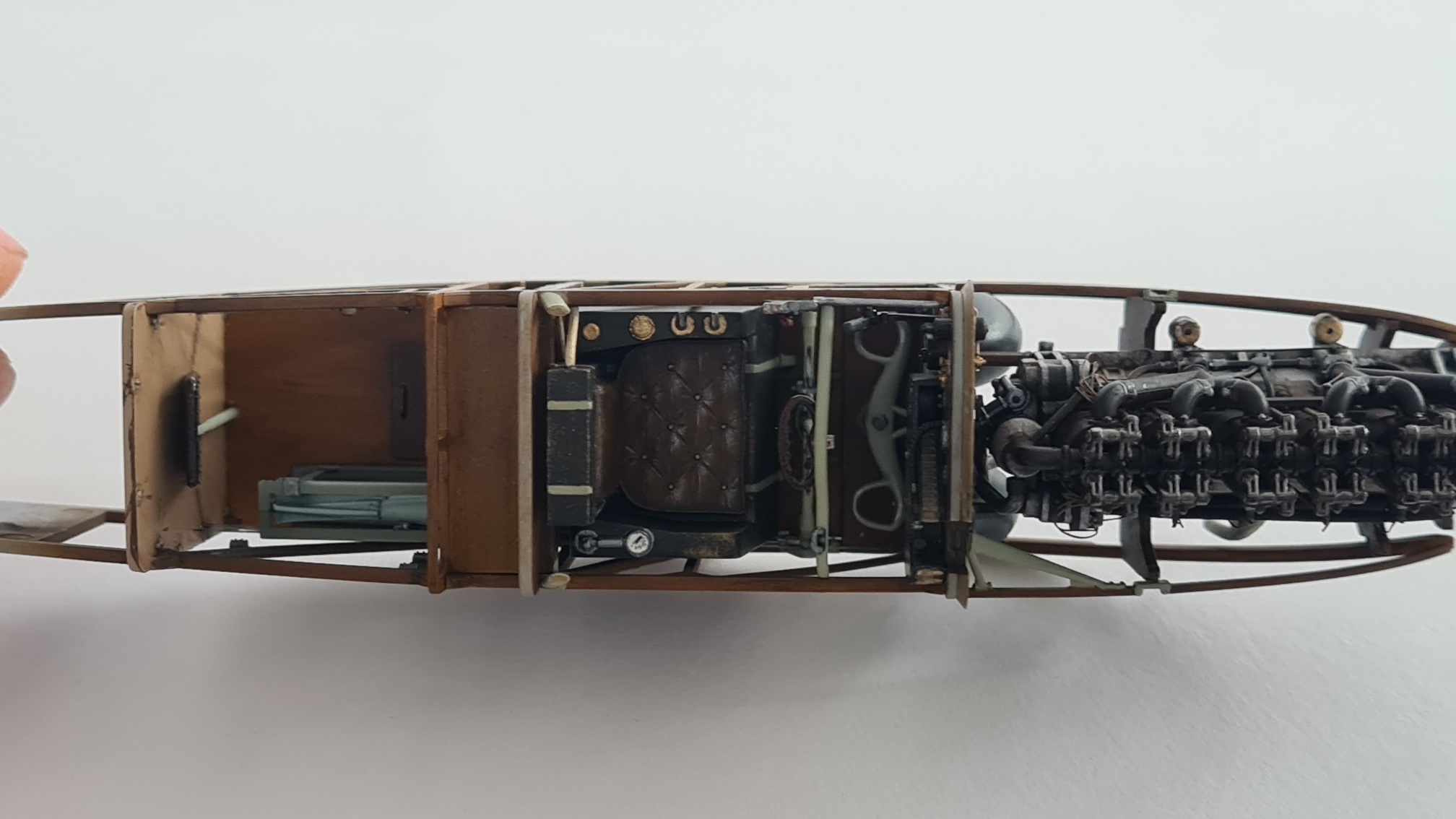

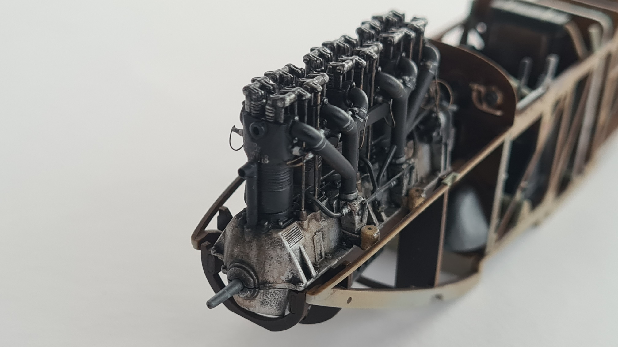

Der Motor wurde eingesetzt. Erstmal nur gesteckt, bis ich sicher bin, dass ich beim weiteren Zusammenbau nicht auf Probleme stoße.

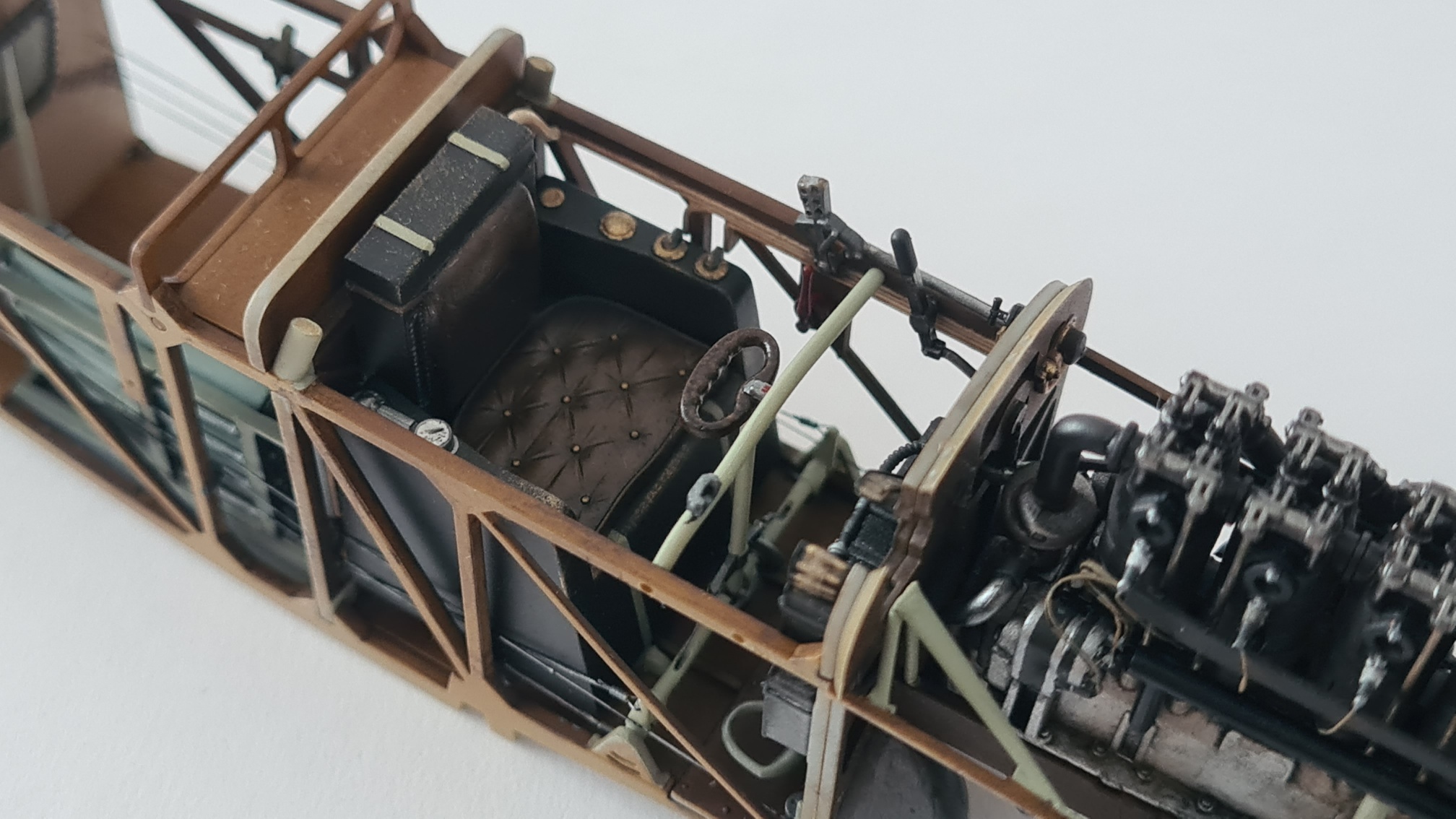

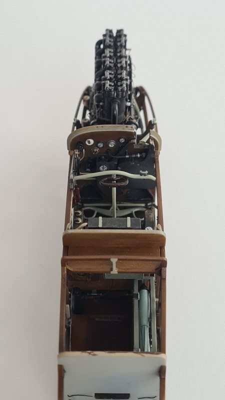

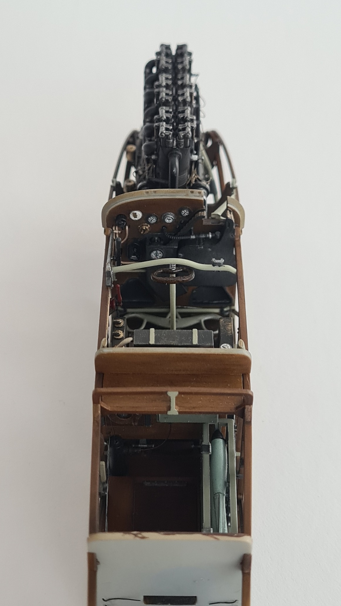

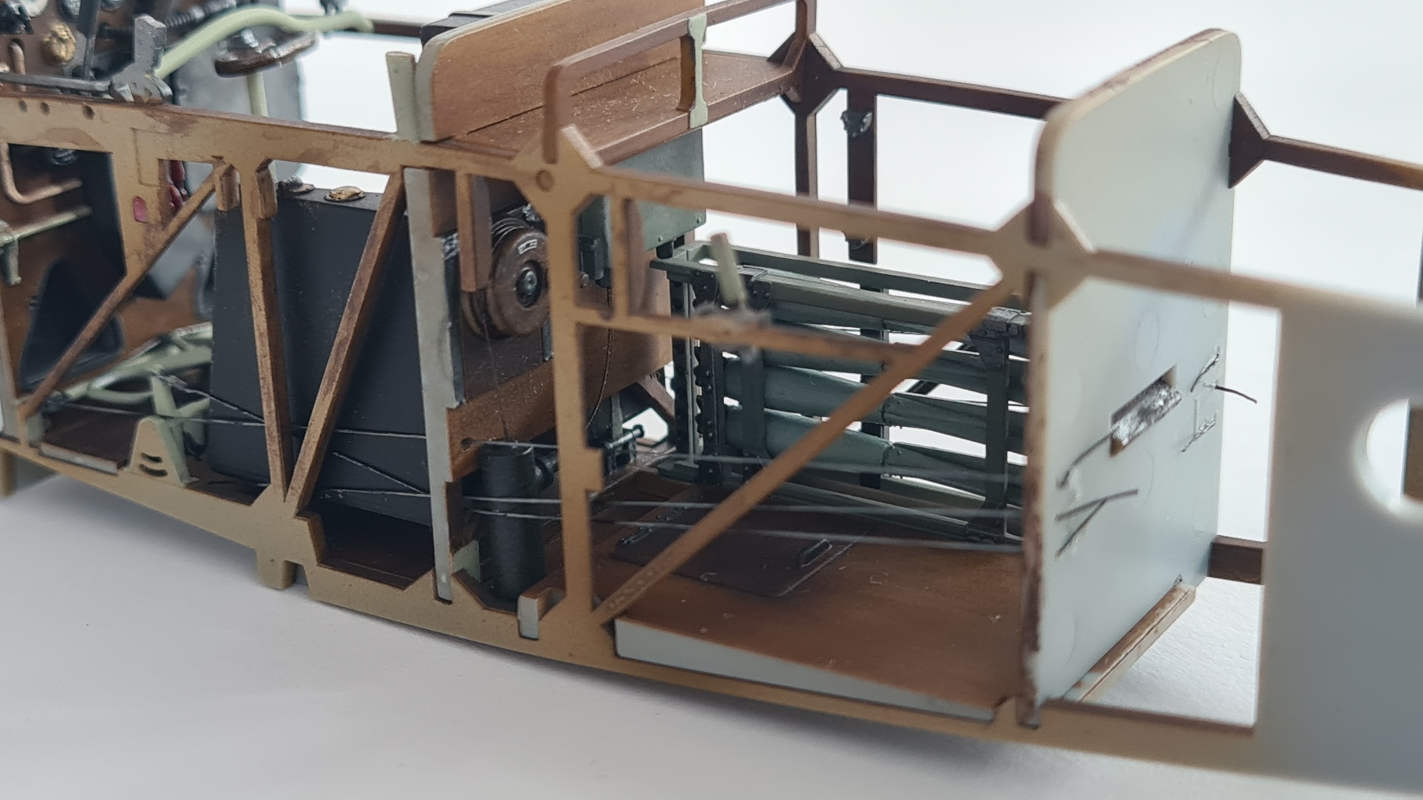

Hier ein paar Fotos, weil das Wetter in der Mittagspause mitgespielt hat und das Licht gut war. Und weil es einfach schön ist, ich mag den Bausatz:
Für den Innebreich fehlen nur noch 2 Trommeln mit MG-Munition und die Gurte. Das kommt dann beim nächsten Post.

Bei mir ging es in den letzten 10 Tagen durchaus weiter, bin aber irgendwie nicht zum Posten gekommen. Heute dann wieder ein Schwung neuer Bilder.
