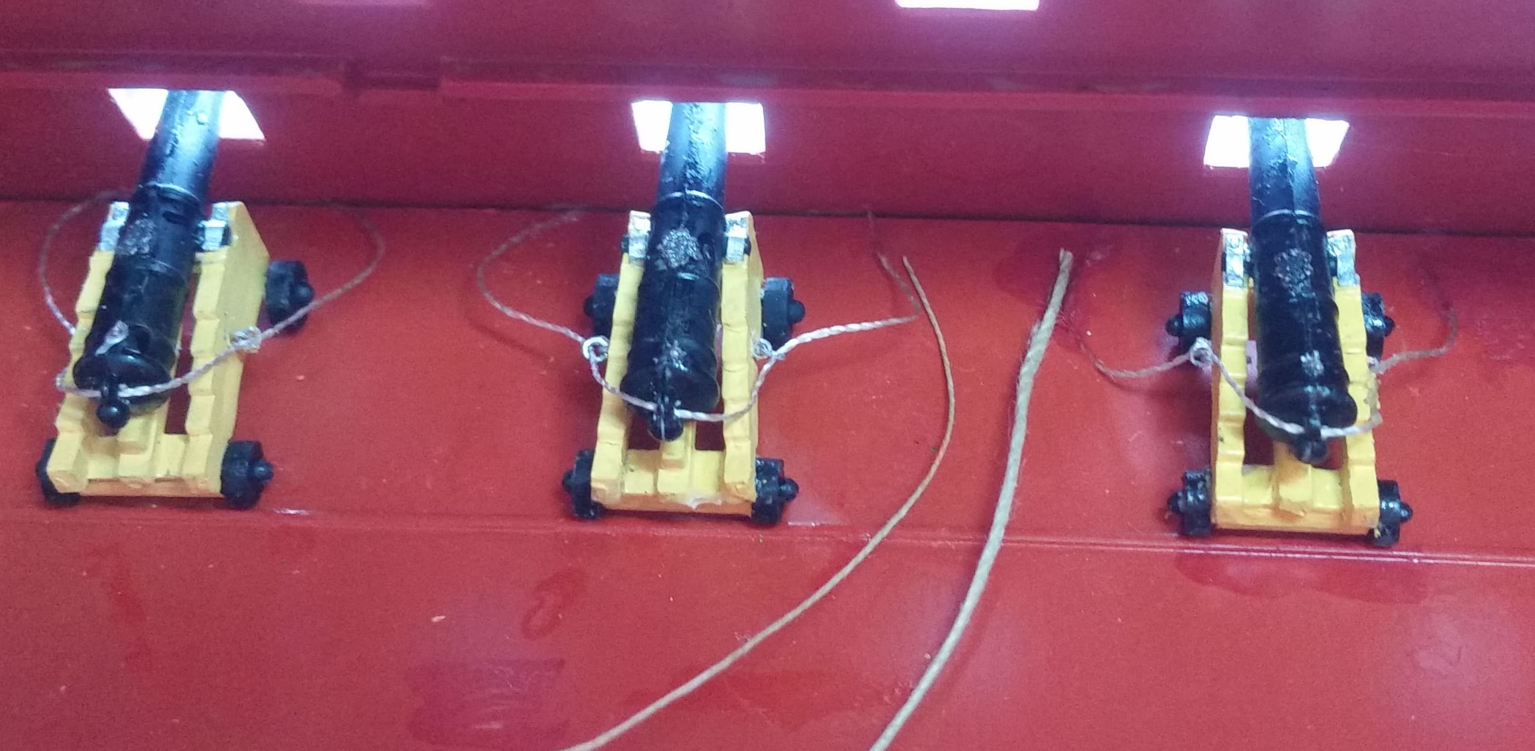

Was mich mehr irritiert..... lässt du den Innenraum komplett so in rot?

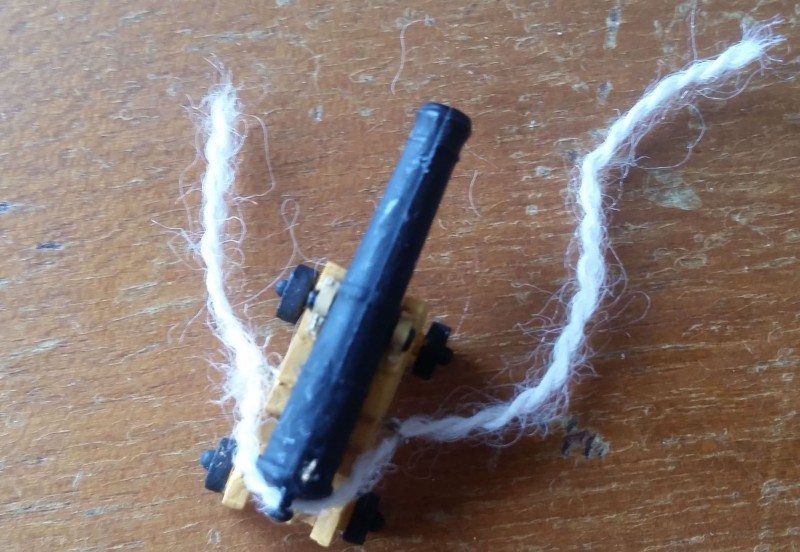

sieht richtig toll aus. Mir gefällt, dass Du die Taue mit eingearbeitet hast.....
Die Brooktaue wird man später nicht sehen. Aber wenn ich schon die Geschütze mit je 15 Teilen ausführlich darstelle dann muß durch die Ringe auch das Tau durch....oder? Laut Plan soll die Beplankung der unteren Decks in Rot dargestellt werden. Das obere Deck wird dann ein Echt- Holzdeck werden. Überhaupt sieht das Schiff ja mehr so aus wie eine Biene Maja

Hallo Ingo,
sehr schöne Fortschritte machst du da. Das weiß zu gefallen.
Eine Sache stört mich aber dann doch...
Du sagst selbst, dass das Brooktau an die Kanonen ran muss, wenn du die schon aus 15 Teilen zusammensetzt.
Aber das "Fädchen", welches du da als Brooktau einbaust....geht, ehrlich gesagt, gar nicht.
Das muss viel stärker sein.
VG Christian
Wenn die Decks eher in Holzfarbe sind warum möchte Heller dann die Farbe Rot auf die Decks haben? Ob bei der frühen Victory die Decks in Rot gewesen sind und später dann in hellem Holzbraun geändert wurden? Das Innere des Decks könnte ich noch anders bemalen da wo die Geschütze stehen müsste es Rot bleiben.
Ein dickeres Tau würde ich nicht durch die Öffnung hinten am Kanonenrohr bekommen. Und auch durch die Ringe an den Augbolzen passt es gerade so durch.
Gruß Ingo
Gruß Ingo

Inzwischen frage ich mich auch immer öfter, wer bei den Anbietern auf die teilweise hanebüchenen Farbkombis kommen. Auf einem militärisch genutzten Schiff wie der Victory kann ich mir beim besten Willen keinen roten Innenraum vorstellen. Immerhin gehen die Rotlichtbezirke bis aufs 15.Jht und früher zurück. Da hätte sicher kein Soldat dienen wollen.
Ob die Innenräume wirklich weiß waren, wie im Video gezeigt ist zwar möglich, aber eigentlich unpraktisch…. Bezieht man Kaonenrauch, allgemeine Hygiene, etc. Mit ein…
Nach langer Suche habe ich was gefunden. Die untersten Decks wurden auch als Lazarett genutzt. Um die Soldaten an das Blut von z.B. von abgerissenen Gliedmassen (wie bei Lord Nelson der Arm) zu gewöhnen, wurden diese Decks in Rot gestrichen.
Also ganz so abwegig ist diese Farbe dann doch nicht.
Quelle: Horatio Nelson-Triumph und Tragik eines Seehelden.

Wenn ihr erlaubt, hier noch ein paar Infos zu den Innenraumfarben.
Ganz früher waren die Schiffe innen à la natüre, also kein Farbanstrich. Irgendwann zwischen 1650 und 1700 kam dann ein Innananstrich der Wände und Decke in rotem Ocker (Farbe Dunkelrot https://de.wikipedia.org/wiki/Ocker) auf, aber nicht aus psychologischen Gründen, sondern es war einfach die billigste Farbe mit guter Beständigkeit. Die Aussage daß Blut zu verdecken sei, wurde zwar damals auch gefozzelt - belegt durch Briefe der Spanier und Franzosen kurz vor Trafalgar - war aber bestimmt nicht der Grund, so feinfühlig und spendabel war die Admiralität dann doch nicht. Außerdem war eine Seeschlacht ja doch ein Ausnahmeereignis, die meisten Schiffe hatten selbst in Hochzeiten des Seekriegs oft nur 3 bis 4 Kampftage in 40 Jahren Dienst. Das die Decks rot gestrichen waren bezweifle ich, auch wenn damals noch nicht geholystoned wurde, war die Farbe bestimmt nicht abriebfest genug für die Heavy-Duty-Verwendung mit 400 paar Füßen und 30 Geschützen pro Deck. Die rote Farbe der Innenbords kann heute ja noch schön an der Hermione gesehen werden.https://www.segelschiffsmodellbau.com/t ... efort.html
Die Victory bekam 1787 die "Peoples Accommodations whitewashed" (Unteren Batteriedecks, Bereich unter der Back, Order from 24.09.1783), und die Kabinen gestrichen. Dabei ist "Whitewash" keine Farbe im klassischen Sinn, sondern eine Kalktünche (Sumpfkalk), die billig, wasserresistent, desinfizierend und fungizid ist, also für damals ein großer Schritt in Richtung Hygienemaßnahmen. https://de.wikipedia.org/wiki/Sumpfkalk
Spätestens beim Great Repair 1800 bis 1803 wurde schließlich der gesamte Innenraum whitegewashed, der Bereich des oberen Batteriedecks inkl der Kuhl galt aber als offenes Deck - daher dort auch keine Pfortendeckel - und war von den Bordinnenwänden wahrscheinlich weiterhin gelber Ocker, wegen der besseren Beständigkeit gegenüber dem Wetter und Wasser.
Aber wie so vieles in dieser Zeit, keiner war von uns dabei und es bleibt genug Spielraum für eigene Interpretationen, so take it easy and have fun modeling!

Bin gerade am experimentieren mit dem Brooktau. Das Loch im Pomelion (hinten am Kanonenrohr) lässt sich auf 0,8 mm aufbohren. Die Ringe an der Seite haben ebenfalls 0,8 mm. Allerdings abzüglich des Augbolzens in dem sie stecken, also ca. 0,7 mm. Ich habe jetzt mal einen dickeren Faden eingezogen.
Dieser Faden darf nicht zu starr sein, sonst reißen die Ringe auf denn sie wurden aufgeschnitten um sie auf den Augbolzen zu bekommen und dann mit Spitzzange wieder zusammengedrückt. Sie sind also das schwächste Glied in der Kette.

Hey Ingo...
ehrlich ... der Faden sieht schei sse aus . Das geht gar nicht ! Erst mal solltest Du was Braunes nehmen. Dann was glattes und nicht so ausgefranzt. Wie wäre es mit Paketband ? Wenn ich mich recht erinnere ist das aus 3 Faden gewickelt . Diese dann zerlegen und Du hast dünnes Tau was passen sollte

Das Tau sieht mir zu plüschig aus
Hab mir jetzt mal verschiedene Taue herausgesucht. Einfaches Paketband hat ungefähr denselben Durchmesser wie das von mir verwendete Tau. Da muß ich schon zu dem rechten Tau greifen, welches einen Durchmesser von ungefähr 0,75 mm hat. Das bekomme ich aber nicht durch den Ring am Geschütz. Folglich lasse ich auf dem Orlop-Deck die Geschütze so wie sie sind und auch die noch fehlenden 15 Geschütze werden so installiert wie die ersten. Auf dem nächsthöheren Deck, dem Unterdeck, werde ich an den Geschützen größere Ringe in die Augbolzen setzen und dann das dicke Tau ausprobieren. Auf den oberen Decks werden kleinere Geschütze installiert und dann kommt entweder das Paketband zum Einsatz oder das bereits von mir verwendete Tau welches mir im Verhältnis zum Geschütz gar nicht so dünn vorkommt.

Die Kanonen stehen ausgefahren nicht an der Bordwand an ?
