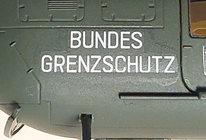

Klarlack vor dem Anbringen mag ich nicht, weil es "sichtbar" bleibt. Denn der Klarlack "füllt die Mattlack-Schicht und auch wenn man darüber nochmal mit matt geht, sind die "Schlieren" zu sehen.
Der Mattlack wird ja matt, weil die Oberfläche "rau" wird/bleibt, wodurch sich das Licht anders bricht und nicht "reflektiert"
Ich versuche später noch ein Bild zu machen, wo man erkennen kann, was ich meine
Edit:
Schlieren
Schlieren
Hier ist ein Überzug mit mattem Klarlack schon darüber.

Gute Ratschläge im Nachhinein sind ja die besten. Deshalb noch meiner:
Wenn du den Schriftzug "BUNDESGRENZSCHUTZ" getrennt hättest in "BUNDES" und "GRENZSCHUTZ"
und diese beiden Wörter randscharf ausgeschnitten hättest, dann hättest du zumindest den glänzenden
Bereich dazwischen vermieden und der Glanz zwischen den Buchstaben wäre vielleicht noch akzeptabel
gewesen bzw. hätte mit Mattlack überpinselt werden können. (Hätte, hätte, Fahrradkette)
Aber auf mich hört ja keiner.
Die Idee hatte ich auch, nachdem aber die kleinen Decals "zerbrochen" waren, traute ich mich nicht daran den BGS Schriftzug zu teilen. Deshalb stehen auch vor und hinter den Decal noch relativ lange transparente "Überhänge".
Ich hatte da auch schon erwartet, dass sich die Decals schlecht anlegen, weil sie durch den Klarlack dicker und steifer wurden.
Entschuldige, dass ich mich jetzt erst melde. Ich bin gerade im Ausland.
Dieses "Mittelchen" versiegelt quasi den Tintendtrahldruck auf dem Trägerpapier und ermöglicht das Verarbeiten des Selben.
Klarlack auf Decalpapier hat den selben Effekt, trägt aber dicker auf.
Nach dem Aufbringen der Decals nutze ich DecalSoft, damit sie sich besser anlegen oder Essigwasser.
Revell-Bert hat geschrieben: So 16. Okt 2022, 19:15 Klarlack vor dem Anbringen mag ich nicht, weil es "sichtbar" bleibt. Denn der Klarlack "füllt die Mattlack-Schicht und auch wenn man darüber nochmal mit matt geht, sind die "Schlieren" zu sehen.
Auf dem Foto sieht es aus, als hättest du den Lack draufgepinselt :?: Arbeite hier doch auch mit der Airbrush, dann hast du keine Schlieren oder andere sichtbare Übergänge.
Ich habe noch kein Geschick/Gefühl für "Klarlack mit Airbrush".
Aqua Color wird bei mir ein milchiger Überzug oder weiß, auch wenn ich "wenig" Farbe auftrage.
Enamel zieht bei mir Spinnweben.
Deshalb verwende ich, ganz stark mit Wasser verdünnt, #02 Aqua Color mit Pinsel.
Da werde ich noch etwas Lehrgeld bezahlen, bis das klappt.
