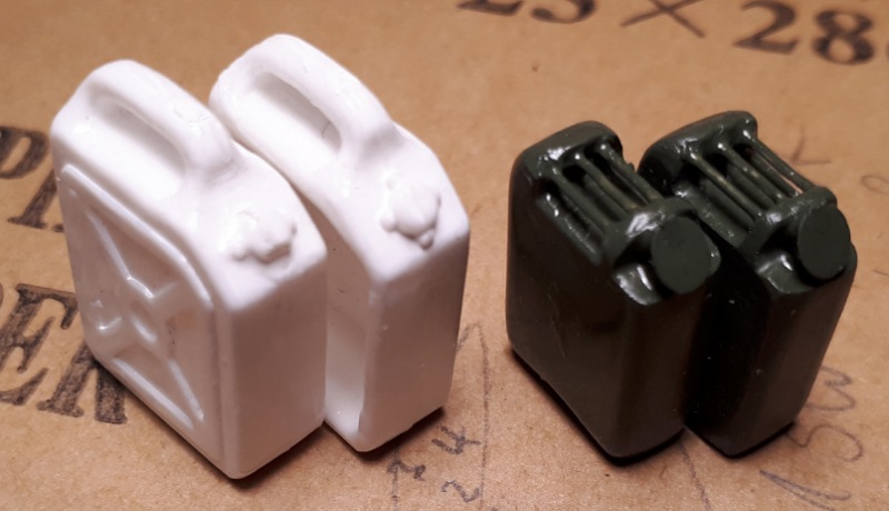

Ich hoffe, wenn der Wagen fertig ist, dass keiner sooo genau die freestyle-Kanister anschaut 😎
Dass es unterschiedliche "Schnäbel" gibt/gab, habe ich aus meiner BW-Zeit nicht mehr in Erinnerung, daher danke für die Erklärung.
Mir ist bei den Bildern im Netz schon aufgefallen, dass es "kleine seitlich" und "größere mittige" gab, nachdem die Fahrzeugbilder Status "a.D." waren, dachte ich mir, dass hier einfach "gut gegen schlecht" getauscht ist.
Mir war auch nicht mehr bewusst, dass auch Wasser in den Kanistern gefüllt war. Durch meinen 1,5to gl brauchte ich immer nur gutes Super (160 Liter🤣)
Zur meiner freestyle Ausführung muss ich sagen, dass mir der Verschluss auch zu globig ist, aber kleiner kann ICH nicht bauen und eine andere Idee hatte ich nicht. Da sind die Finger zu groß. Diese Spritzlinge haben mir gleich gefallen, halb so groß wäre harmonischer gewesen.
Wenn es so weitergeht, gibt es nachdem Bau gar keinen Abfall🤣🤣🤣
Die Versteifungen fehlen mir auch, nur habe ich noch keine Idee, wie ich die andeuten soll.
"Einfräsen" oder so ähnlich, wird (bei mir) Freihand nichts. Vielleicht deute ich es noch per Decal (Rest aus der Krabbelbox) an.
Und danke für euer großes Interesse 👍

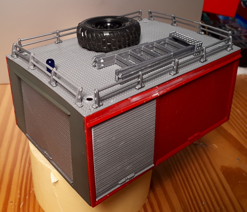

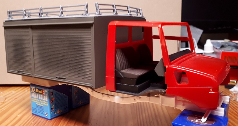

Momentan geht's am Dach weiter...
Überlegung 1
Überlegung 1
Zuletzt geändert von Revell-Bert am Mo 24. Mai 2021, 11:55, insgesamt 1-mal geändert.
Has thanked: 486 times

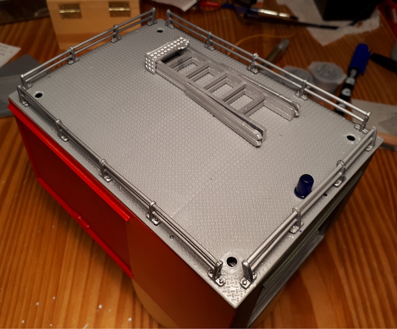

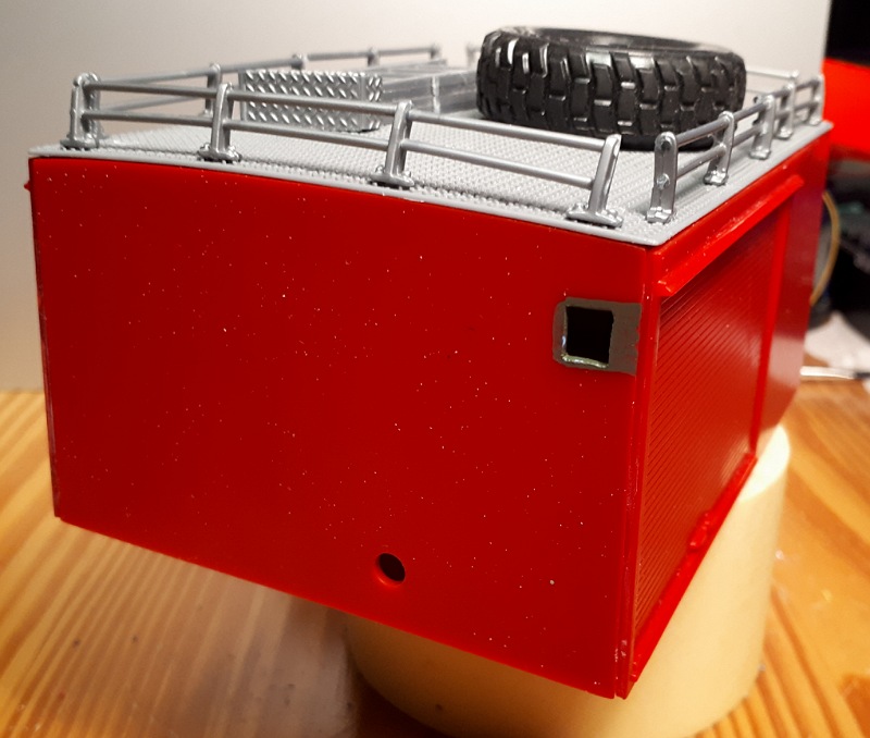

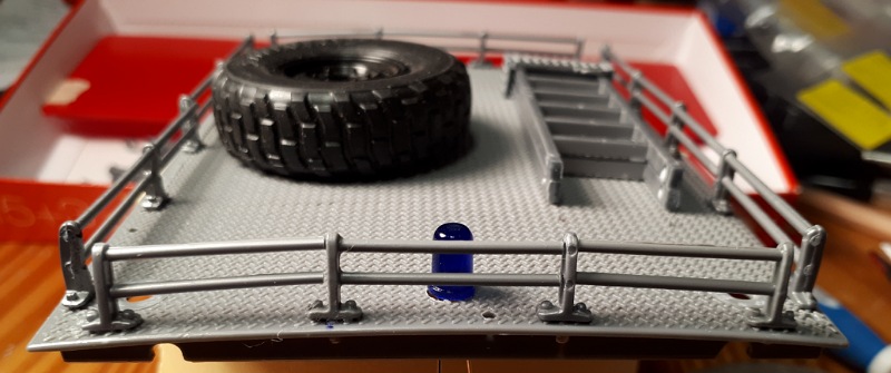

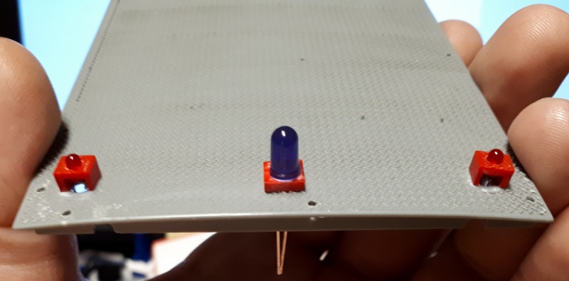

Auf dem Dach geht's weiter...

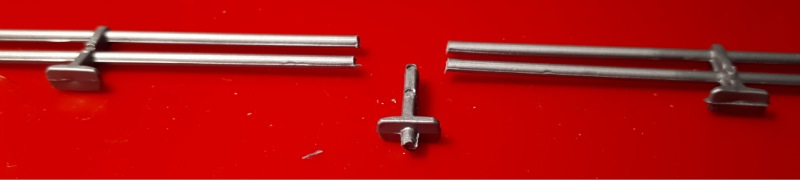

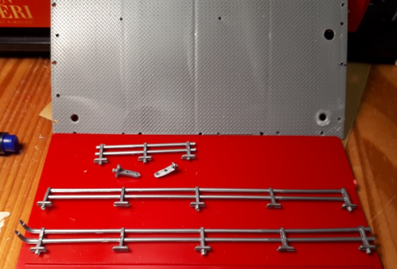

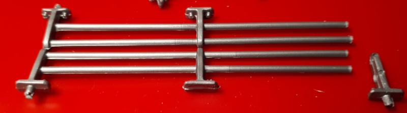

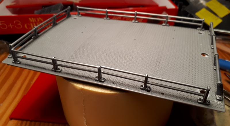

Die umlaufende Reling am Original ist nicht so einfach aus dem Bausatz zu verwenden. Beim TLF, wie auch beim RW, ist die Reling mehrmals unterbrochen. Beim FLKfz allerdings ist sie komplett geschlossen.
Da man also sowieso das Schnitzen anfangen muss, konnte man auch gleich auf die originale Anzahl an Halterungen je Seite "umrüsten". Kopf und Heck je vier Stützen, rechts und links je fünf.
Außerdem sind die Reling-Teile aus dem Bausatz mit einem großen Radius an den Ecken des Aufbaus ausgeführt, so bekommt man keinen Übergang oder eine Weiterleitung.

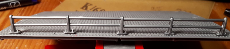

Hier im Bild einer lange (seitliche) Reling.
Seitlich
Seitlich
Ein Original aus dem Bausatz(unten)
Eines ohne Enden (Mitte)
Dann hier mit den einzelnen Teilen.
Getrennt
Getrennt
Gekürzt
Gekürzt
Aufs Dach gesteckt
Aufs Dach gesteckt
Die (Klebe-)Löcher am Dach passen dann logischerweise auch nicht mehr und müssen ausgemittelt und neu gebohrt werden.

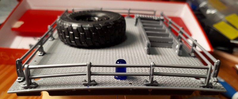

Die Reling wurde nur mit den Halterungen, die einen Klebe-Zapfen haben fixiert. Wenn der Kleber fest ist, werden die losen Stangenenden, step by step, verklebt und ausgerichtet. Danach, wenn alles bockefest ist, werden die Kurven aus Draht gebogen und die Reling an den Ecken "abgerundet". Dazu kommen Löcher in die Stege, ähnlich wie beim Kanisterbau.
Reling
Reling

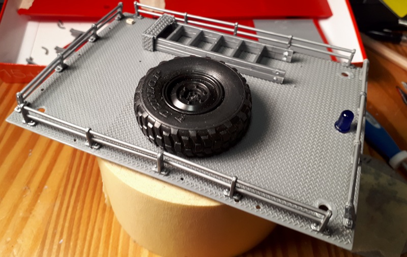

Auf dem Aufbau ist nicht viel Krams.

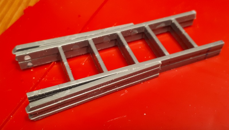

Manchmal ein Ersatzrad, machmal eine Kiste, jedesmal eine "Multifunktionsleiter".
Die Multifunktionsleiter habe ich aus den Bausatz-Leiterteilen nachgeahmt und auf fünf Sprossen gekürzt.
Leiter
Leiter

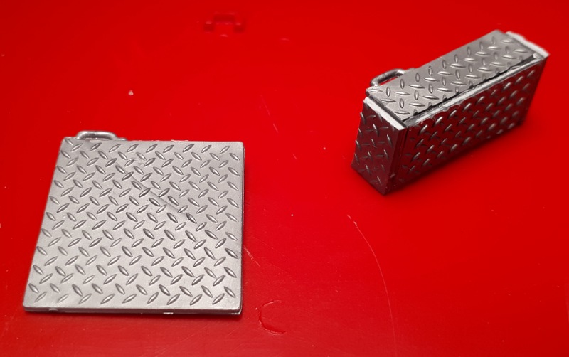

Auf dem Fahrzeug ist die Leiter mit dem "Kopf" in eine Behausung in Fahrtrichtung geschoben und mit einem Gurt am Dach gesichert.
Die Einhausung habe ich aus eine Riffelblech-Teil geschustert.
Hausung
Hausung
Alles zusammen gestellt, sieht dann so aus:
S
S
Überlegung2
Überlegung2

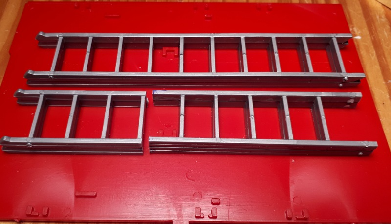

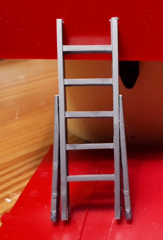

Die Multifunktionsleiter.
Diese habe ich noch etwas verändert, damit sie dem Original relativ nahe kommt.
L1
L1
L2
L2

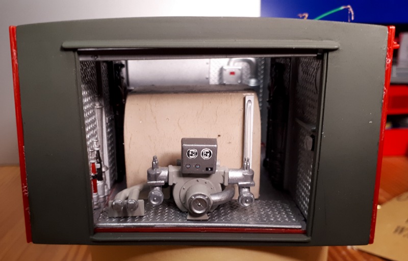

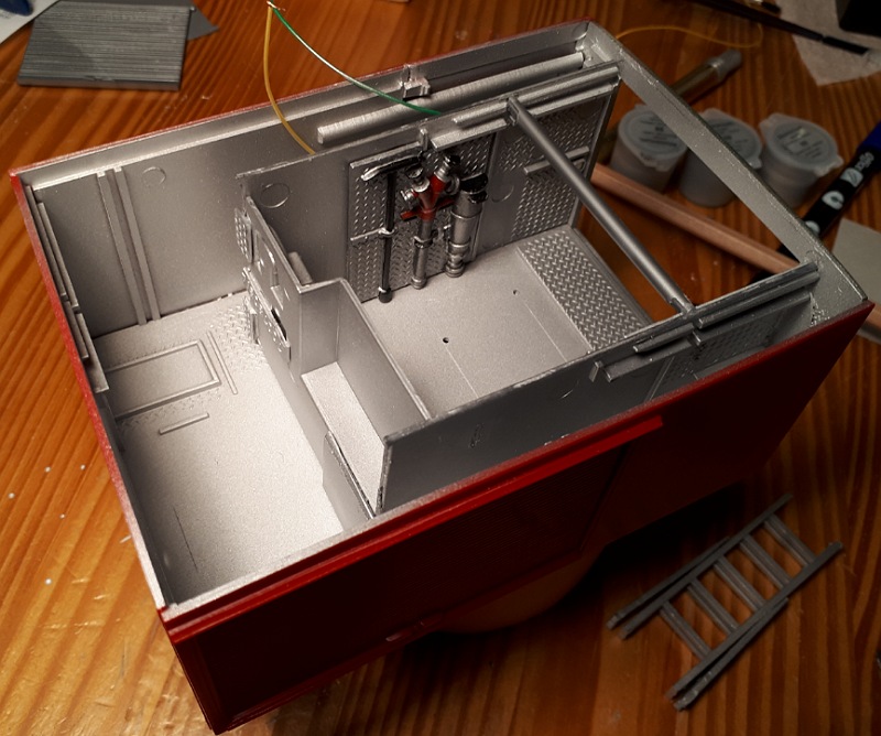

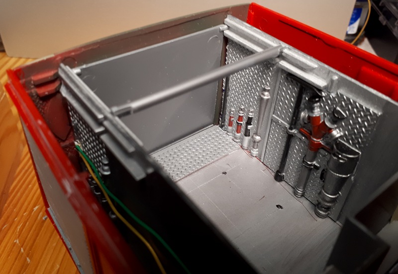

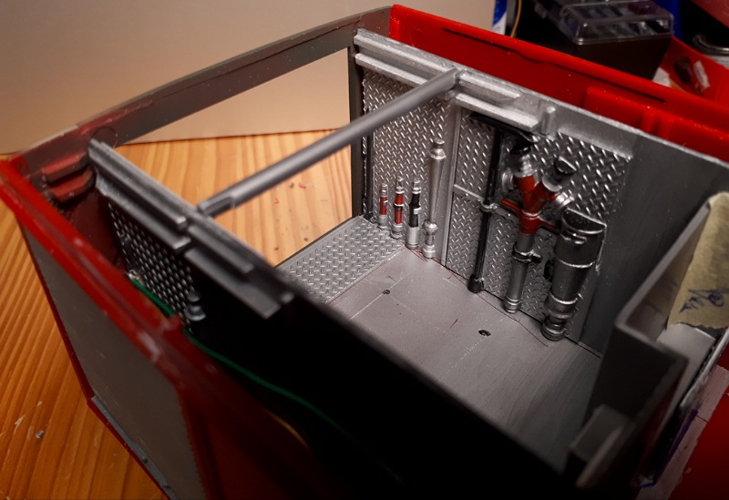

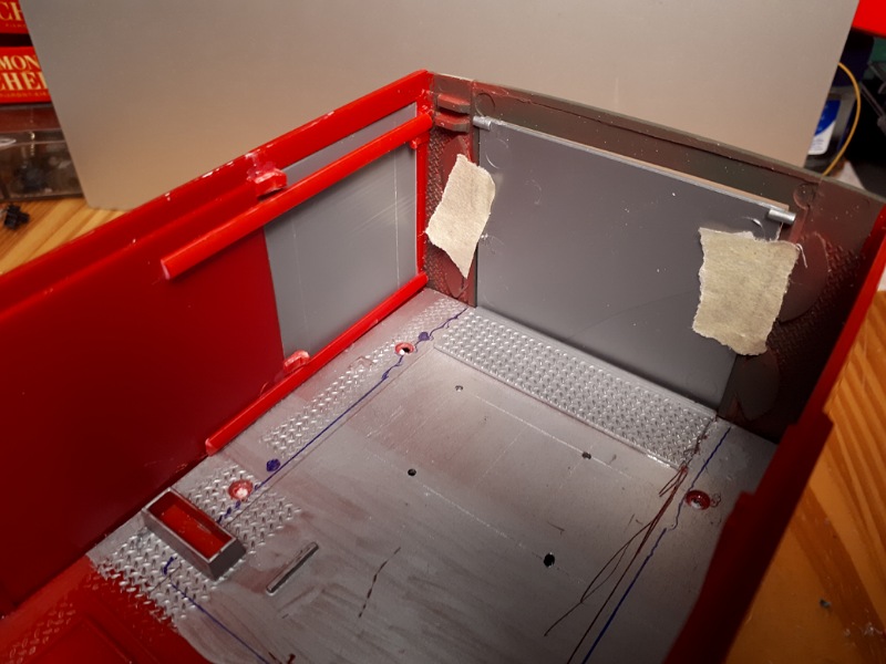

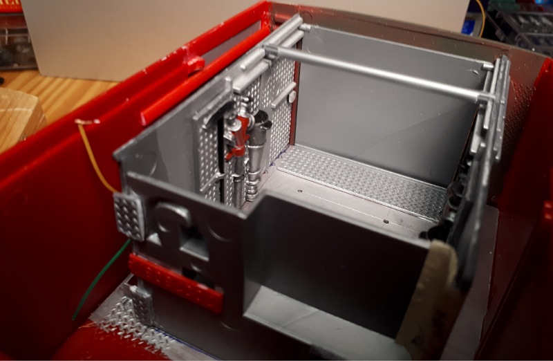

Der Aufbau wurde heute verklebt. Der Boden und die vier Seitenteile wurden miteinander verbunden. Obwohl die Teile von verschiedenen Bausätzen sind und teilweise umgebaut wurden, passen sie sehr gut zusammen. Wenn der Kleber fest ist, muss gar nicht so viel an den Ecken nachgearbeitet werden.
Hier einige Bilder von innen und außen, in loser Reihenfolge:
A
A
S
S
D
D
F
F
Y
Y
X
X
C
C

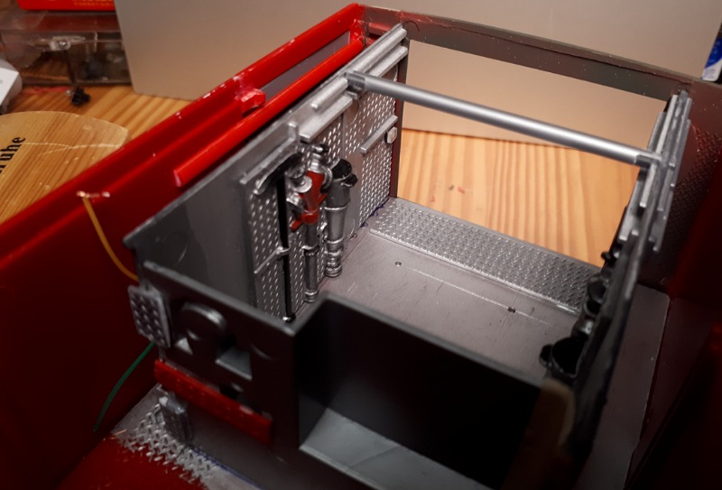

Logischerweise muss man dann natürlich das andere Geramsche auch einmal hineinsetzen, um zu sehen, wie alles zusammenpasst:
Q
Q
W
W
E
E

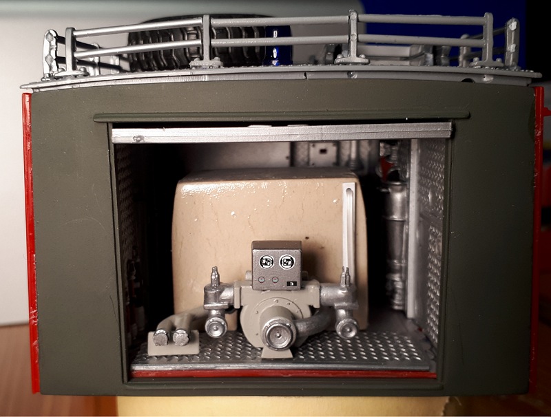

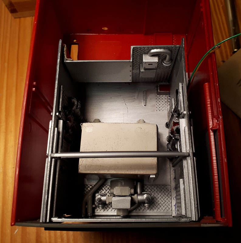

Zu guter Letzt, darf die Pumpe mit Tank nicht fehlen:
P1
P1
P2
P2
Deckel drauf
Deckel drauf
Zuletzt geändert von Revell-Bert am Do 27. Mai 2021, 22:07, insgesamt 1-mal geändert.

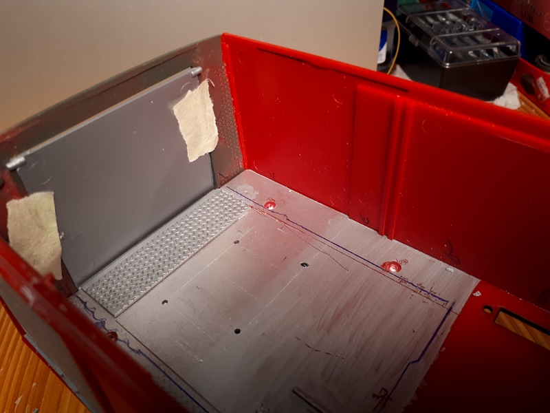

Gestern und heute nur kleine Fortschritte.
Das Innere des Aufbaus wurde etwas lackiert, damit es ein bisschen ordentlich aussieht.
A
A
S
S
Die Mehrzweckleiter und die Einhausung wurden ebenfalls lackiert und die Reling-Stangen wurden verklebt.
Reling
Reling

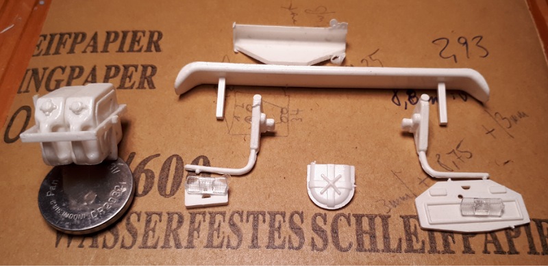

Durch Zufall habe ich einen zusätzlichen Organspender erstanden (#07507 Unimog Plane UN, verbastelt...) für ganz kleines Geld. Wenn ich die Bilder richtig gedeutet habe, dann kann ich mir einwenig das freestyle-basteln sparen.
Da wären die Halterung für die Kanister dabei, die Tarnnetz-Aufnahme am Dach, die Halter für die Rückleuchten etc...

Der Organspender kam heute an:
Schüttgut
Schüttgut
Hier die Teile, die mir das Leben einfacher machen werden🤣
Teile
Teile
...und im Vergleich, sind meine um Welten schöner😎
Kanister
Kanister

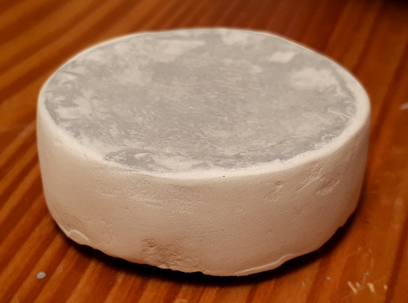

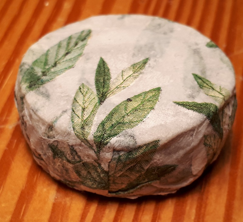

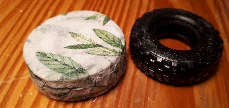

Für's Dach gab's noch eine Kleinigkeit.

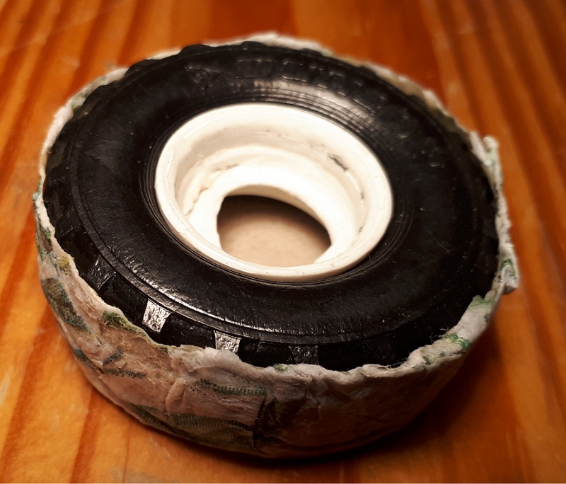

Das Reserverad hat ein Mäntelchen bekommen.
Leider gingen die Bilder der Vorbereitung hopps.
Daher hier nur schnell ein paar nachgestellte Bilder.

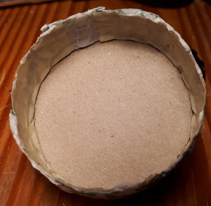

Das Rad hat oben drauf eine Scheibe aus Karton bekommen (Rücken eines Zeichenblocks), dann wurde mit Malerkrepp ein Streifen auf's Profil geklebt. Der überstehende Rand wurde auf die Papp-Scheibe umgelegt. Dann mit Leim/Wasser-Gemisch ein paar Tropfen auf die Scheiben, darauf dann mehrerer Lagen einer Serviette. Alles schon tränken und andrücken. Unter der Schreibtischlampe wurde getrocknet.
Unten herum wurden die trockenen Fransen abgeschnitten und das Rad heraus geholt. Jetzt durchhärten lassen und danach bemalen.
Anbei Fotos in loser Folge:

Das Mäntelchen nimmt Gestalt an, noch etwas schleifen und lackieren, dann ist gut.
Rad
Rad

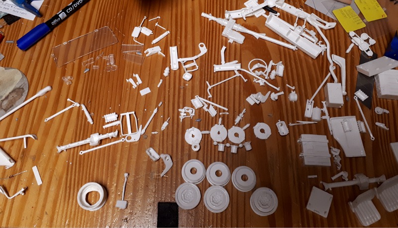

In der Zwischenzeit wurden schon einige Baugruppen gesäubert und gebaut.
Rumpfmotor, Hinterachse, "Getriebe", und teilweise der Innenraum vom Häuschen.

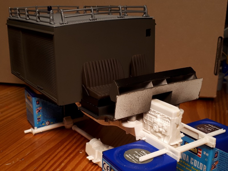

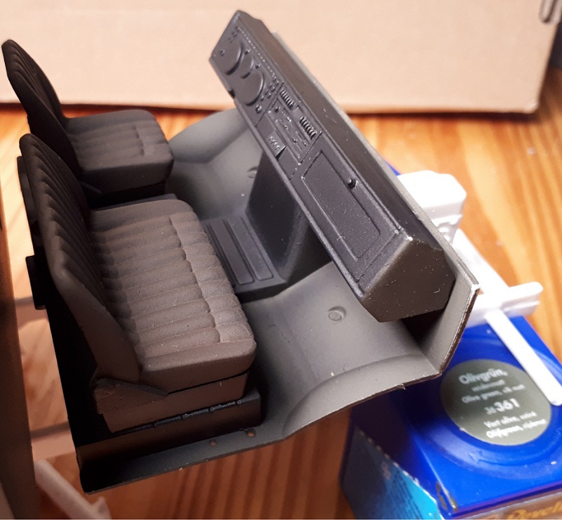

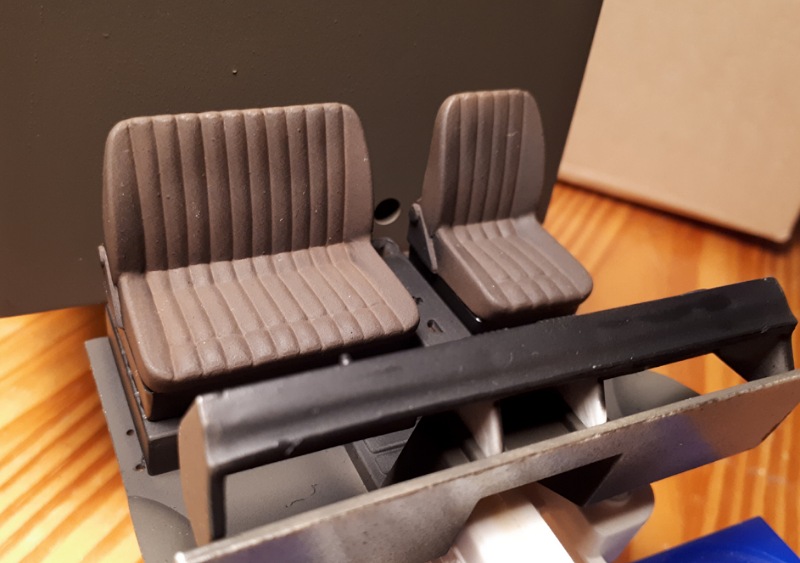

Beim Innenraum habe ich einmal versucht, per verdünntem schwarzen Lack, die Ecken, Kanten und Nischen ein zu nebeln, um Schatten und Tiefe zu bekommen. Also erst oliv, danach schwarz. Bisschen anders sieht's aus😉
Ich habe mich nun durchgerungen, den Unimog in NATO-oliv zu lackieren, enamel#46. Von dieser Farbe habe ich zwei Dosen, falls also wieder etwas passiert, geht mir wenigstens nicht die Farbe aus 🤣
Die Jalousie werden (wahrscheinlich) #91 Eisen, weil mir das #99 "zu silber" ist.

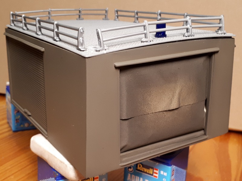

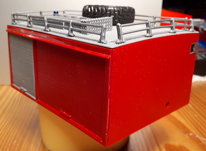

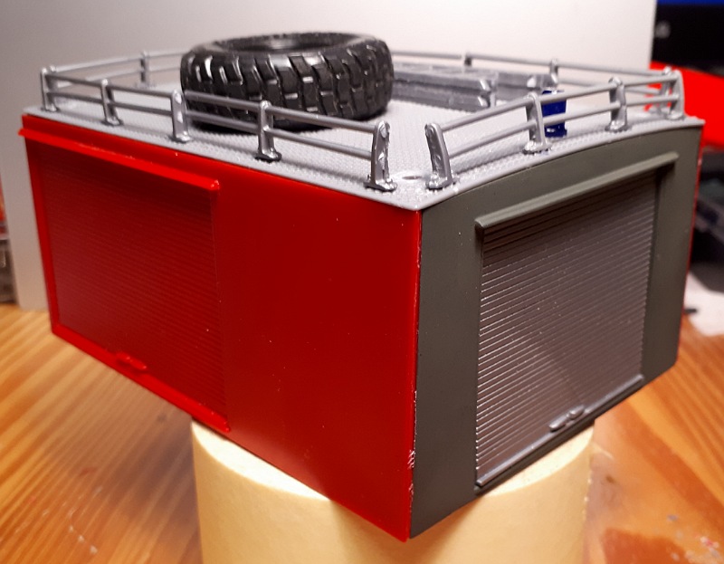

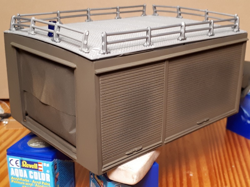

Hier ein paar Eindrücke vom lackierten Aufbau:
Q
Q
W
W
E
E
Z
Z
Beiträge: 2556
Been thanked: 93 times
Das Revell 46 kommt aber auf den Fotos sehr hell rüber. ( Außer Bild E ) Fotos :roll: :roll: :roll:
Das kommt von der Beleuchtung.
Je dunkler das Objekt, desto weiter macht das Handy die "Blende" auf.
Die Bilder sind mit einer Schreibtischleuchte beleuchtet, da dreht die Belichtung sowieso am Rad🤣🤣🤣
Bei Bild "E" sind die weißen Fahrgestellteile dominant, deshalb fiel das Bild dunkler aus.
Ich mache dann noch ein paar mit Tageslicht.😉
