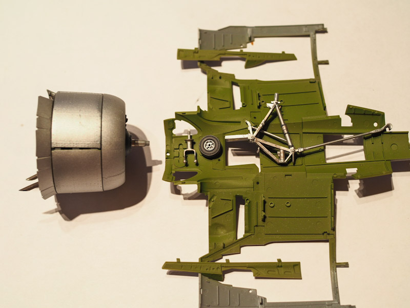

Heute nur ein paar Kleinteile:
Spornrad und Fanghaken.

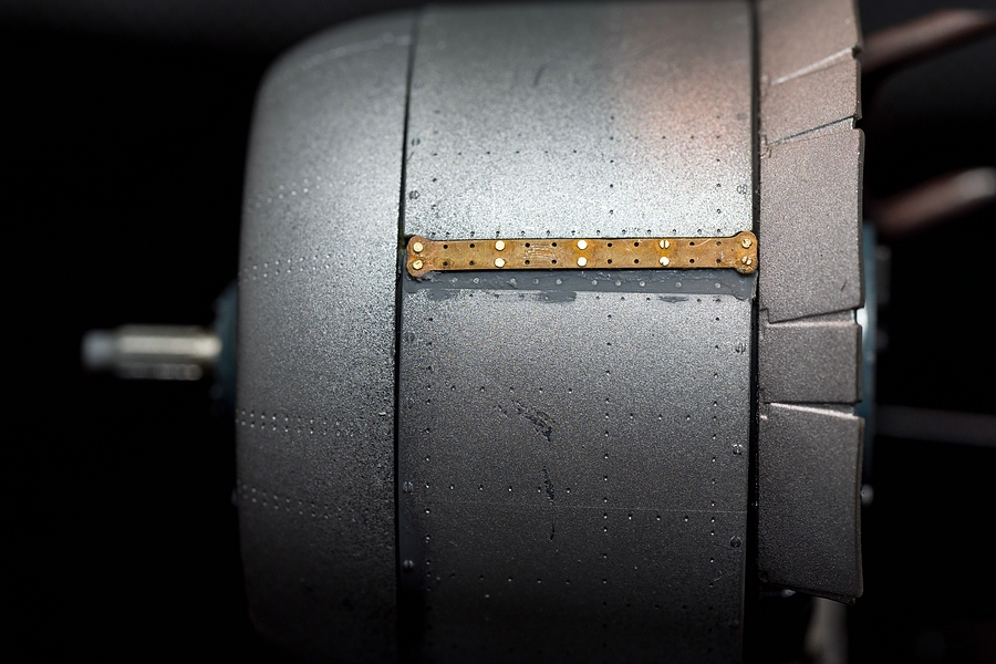

Die Motorhaube geht leider an den Eduard-Cowling Flaps nicht ganz zu. Sie wird zwar wahrscheinlich sowieso offen bleiben, aber aus Prinzip ärgert das ;)
Ich hatte überlegt, die Teile innen auszuschleifen. Um 1.5 mm Umfang zu gewinnen, müsste ich 1,5 mm ÷ π im Durchmesser wegnehmen. Könnte gehen, würde dann aber wieder eine hässliche Stufe am Übergang zu den Flaps ergeben. Also irgendwie verlängern. Mal schauen.
Bluescreen
Beiträge: 379
Ich hoffe, ich langweile Euch nicht zu sehr, wenn ich gelegentlich eher lapidare Zwischenschritte beschreibe.
Ich hatte erfreut festgestellt, dass beim Eduard Engine-Set noch ein paar Zierteile dabe waren, mit dennen ich mein Haubenproblem halbwegs lössen konnte.
Etwas versetzt und überlappend angebracht. Jetzt schließt die Haube:

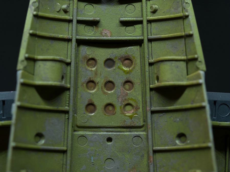

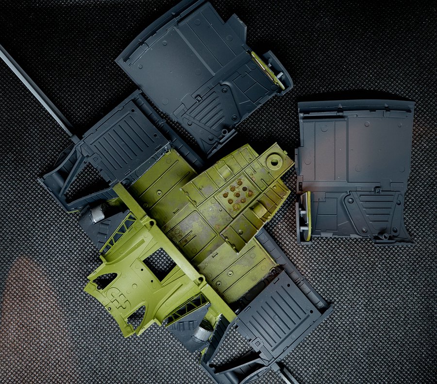

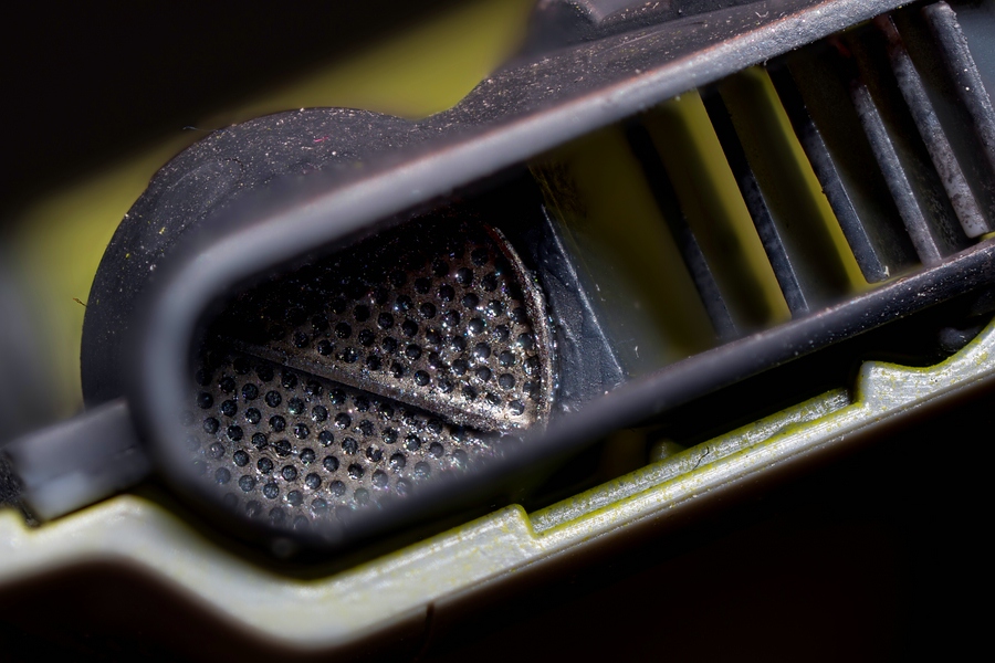

In der Zwischenzeit habe ich ein wenig mit der Bodengruppe weitergemacht. Beim Lackieren habe ich mir hier nicht die größte Mühe gegeben, weil ein Großteil der Details später nicht mehr zu sehen sein wird
Wenn mit dem Endoskop ins Cockpit reingeht, sieht man vielleicht den Boden, deshalb hier ein bisschen Salzwasser und Dreck.
Das Navy Blue gefällt mir gut. Freue mich, wenn das gesamte Flugzeug später lackiert wird.

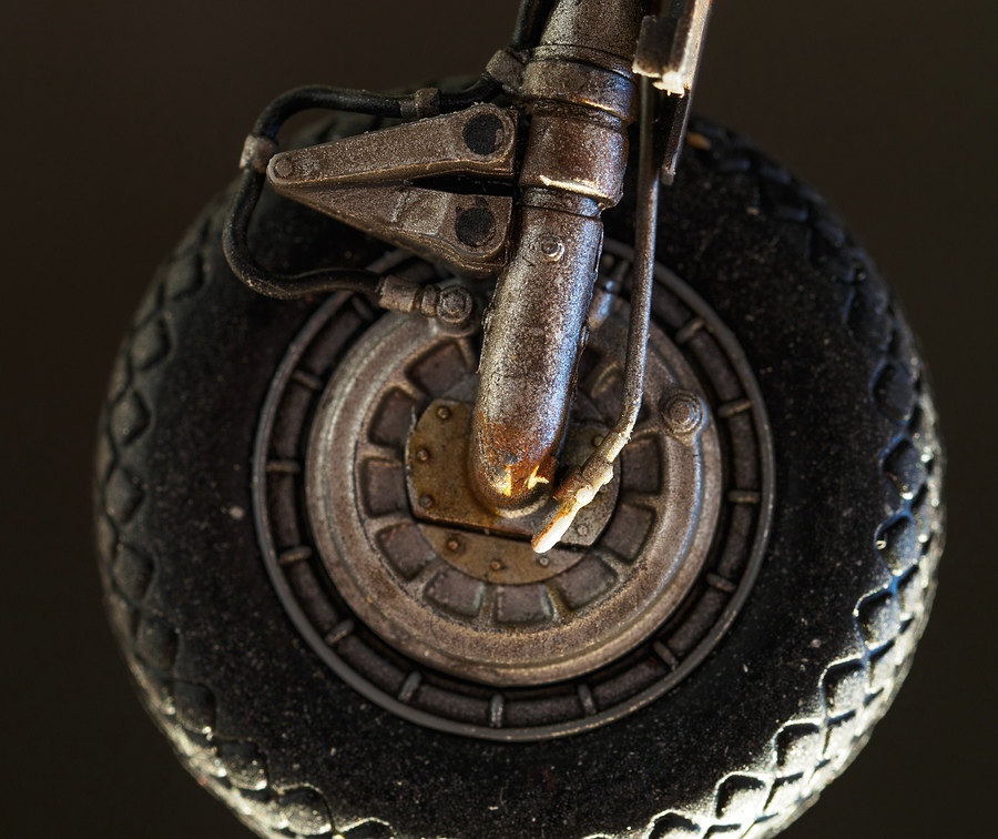

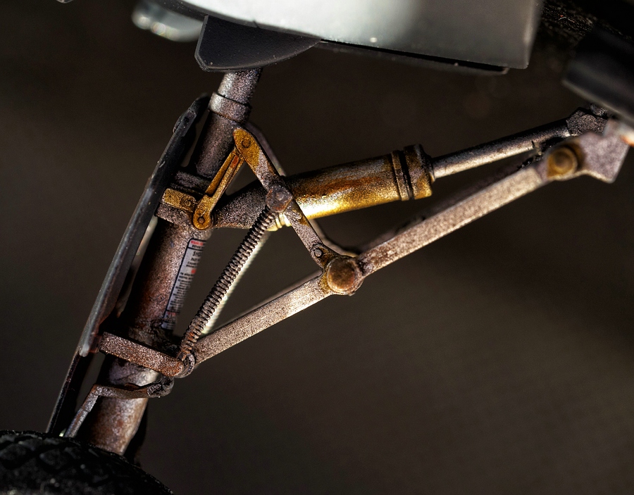

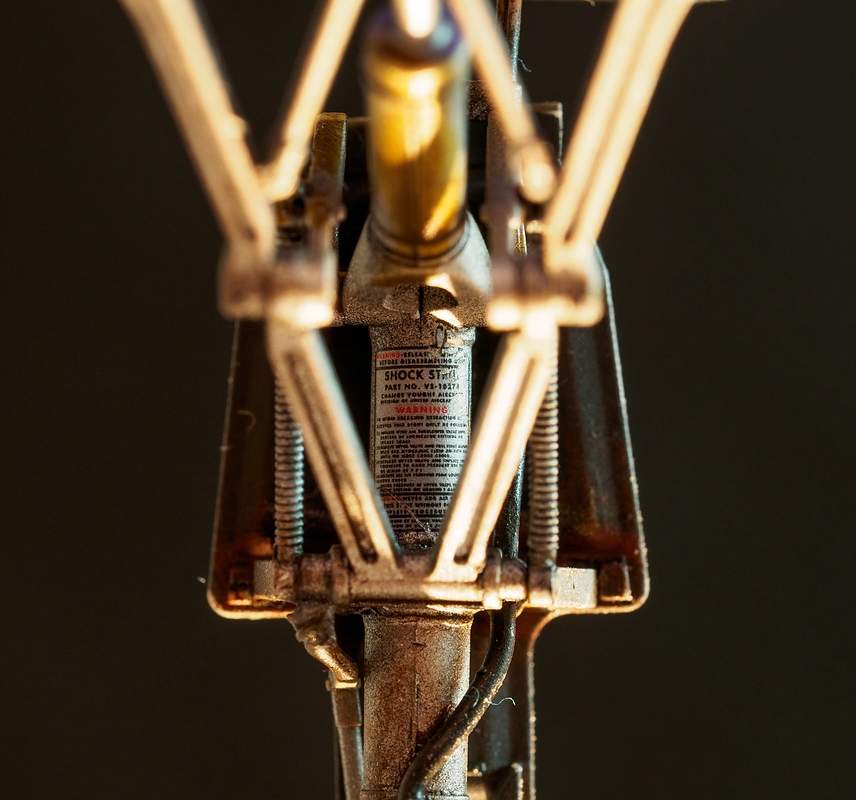

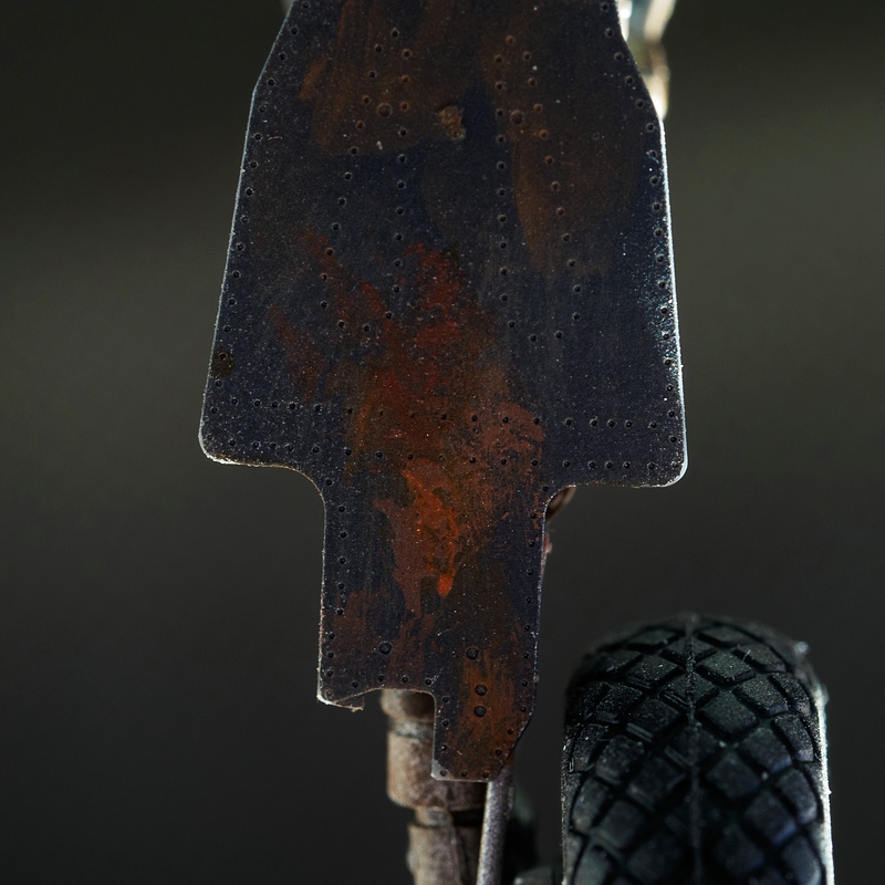

Noch ein paar Fahrwerksbilder:
Ob ich die Bleche so rostig lasse, weiss ich noch nicht. Wollte aber mal ein bisschen üben.
Sehr schöne Arbeit :clap:
Gefällt mir sehr, weiter so.

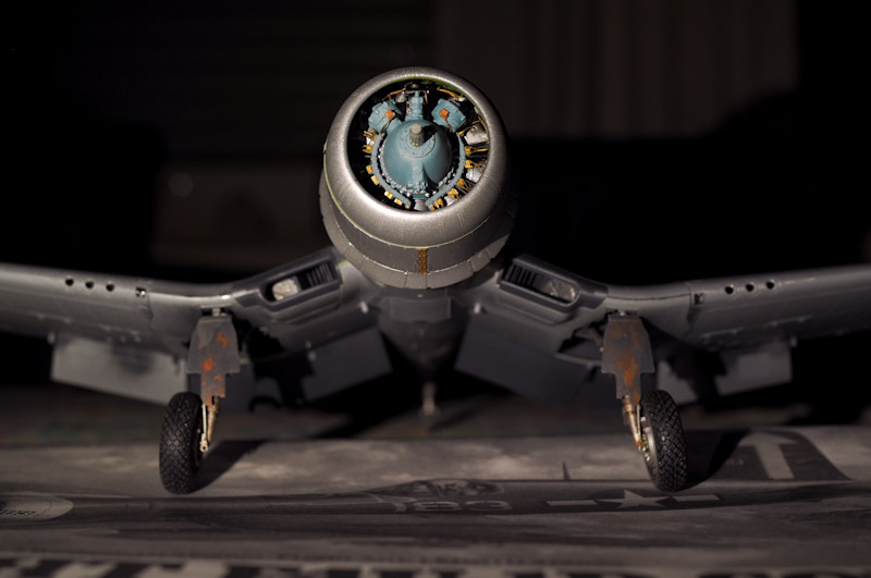

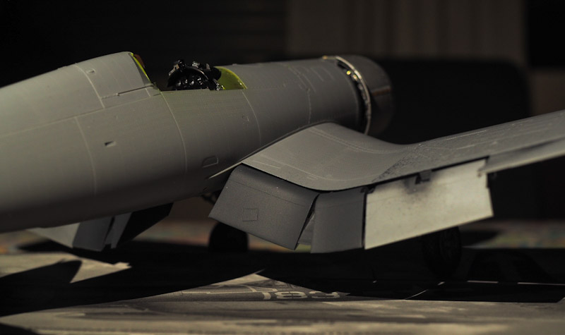

Und mal zusammengesteckt, um einen Eindruck zu gewinnen:
Ich bin nicht mehr so ganz glücklich mit meiner Entscheidung, mit abgesenkten Klappen zu bauen. Naja, muss ich wohl noch zweimal, einmal mit Folded Wings und einmal in Flight ;)

Gut, jetzt kann ich es beurteilen, ging vorher noch nicht.
Aber der Rost an den Fahrwerksklappen ist ein wenig zu heftig mMn.
Ansonsten toll bisher, nur leider erkennt man insgesamt jetzt nicht viel vom Gesamtbild.

Ich hatte für die Bleche sowieso die falsche Farbe erwischt, nämlich die matte statt der glänzenden Version des Navy Blue.
Die werde ich also nochmal neu lackieren müssen.
