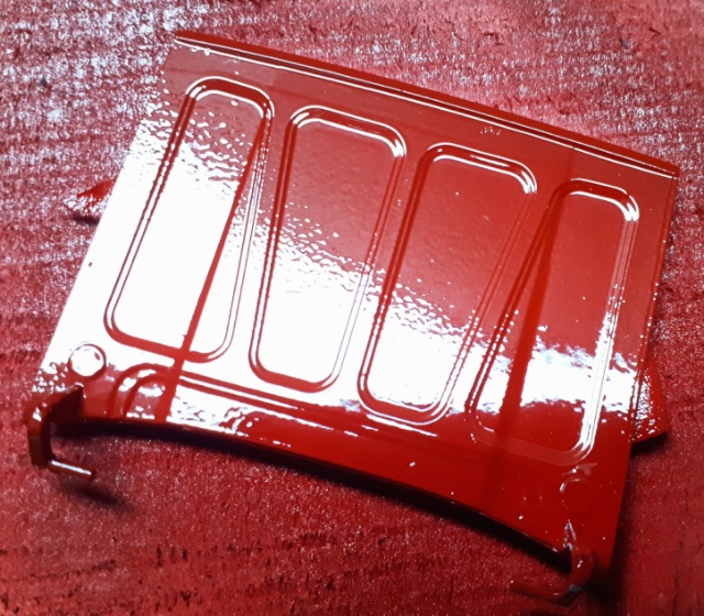

Hier mein heutiger Tamiya-Versuch:
Das glänzt schon ordentlich, auch ohne Klarlack, die Oberfläche ist zwar Orangenhaut, aber das liegt an der Übung denke ich.
Beim Lackieren habe ich die Tamiya Farbe trotzdem verdünnen müssen, aus der 0,2er Düse kamen nur Spritzer. Druck war knapp über 1,5bar. Nachdem vollflächig deckend gebrusht war, habe ich noch eine Schicht mit stark verdünnter Farbe drüber.

Ich habe hier mehrmals geschrieben das die Tamiya Farben zum Brushen verdünnt werden müssen.
Ohne Verdünnung = Pinseln
Mit Verdünnung = Brushen
Das gilt auch für die Vallejo.
Und ja, es sieht so aus als hättest du da einfach zu viel Farbe auf einmal drauf geschossen, das Teil regelrecht gebadet in Farbe.
Nur ganz fein, gerade das es deckt.
Dann antrocknen lassen, dann erkennt man sofort ob es zu wenig ist, dann halt nochmal eine feine Schicht drüber brushen. Das solang wieder holen bis es passt.
Gerade der feine Farbauftrag macht das brushen ja gerade im Modellbau so interessant, weil man sich keine kleinsten Details mit dem Pinseln zuspachtelt.
Aber ja, insgesamt sieht der Versuch bisher am besten aus. Das testen eines anderen Herstellers scheint doch zu lohnen, hat ja nur rund 1 1/2 Monate gedauert ;)

Mit deiner Vorgehensweise bleibt mein Teil "seidenmatt",.
Ich konnte, während man die einzelnen (dünnen) Schichten aufgetragen hat, sehen, wie sich der Glanz/Spiegelung verbesserte, je mehr Durchgänge darauf kamen, desto "spiegeliger" (mMn logisch) wurde das Ganze, allerdings als Orangenhaut.
In einem YT-Video hatte ich gesehen, dass man mit einer Schicht mit sehr verdünntem Lack, die Orangenhaut abschwächen kann (im Video ging es zwar um Klarlack, aber einen Versuch war es wert), das hat auch ziemlich gut funktioniert.
Letztlich denke ich, dass man ohne "dick aufzutragen" keinen Glanz bekommt (mit reiner Farbe).
Ich lasse bei den Tamiya-Farben alles hinter mir, was ich mit den Revell ausprobiert habe, daher mein erster Versuch nur mit Farbe.
Einen Klarlack werde ich mir jetzt noch besorgen.
Danach wird der nächste Test sein, dünn mit Farbe und darauf dann den Klarlack.

Du bist auf einem guten Weg. Deine letzten Versuche sehen doch schon vielversprechend aus. Ich meine nicht, dass du zu viel Farbe genommen hast, die Oberflächenstruktur der Haube ist noch gut zu erkennen. Offensichtlich scheinst du „deine“ Mischung jetzt gefunden zu haben. Der Rest ist Übung, dann kriegst du das auch mit der Orangenhaut in den Griff. Bei mir hat es Monate gedauert, bis ich ein einigermaßen vorzeigbares Lackbild hinbekommen habe. Also weiter so und lass dich von niemandem unter Druck setzen.

Du hast schon die Empfehlung bekommen, einen anderen Hersteller bzw. System zu verwenden. Ich schrieb dir, das ich die Aquas kaum bis gar nicht mehr zum Airbrushen von großen Flächen nehme sondern die Emailfarben von Revell. Selbst das Mischungsverhältnis kann ich nicht exakt ermitteln, da ich immer in der Airbrush direkt mische und eine Spritzprobe durchführe. Ich habe das im Gefühl und mit Masse verdünne ich nicht mehr nach, weil es die Erfahrung mit sich bringt, dass es leider passt. Ich habe mit 16 Jahren das erste Mal echte Fahrzeuge (bis Lkw) Lackiert und das über gut 15 Jahre. Das bringt meine Erfahrung einfach mit. Vom Großen Modell zum Kleinen fehlt da nicht mehr. Jedoch habe ich erst 2018 begonnen, die Karosserie von Modellfahrzeugen mit der Airbrush zu lackieren. Zuvor nur Dosenlackierungen und bis Heute gibt es immer wieder Modelle, die mit der Spraydose lackiert werden. Beispielsweise arbeite ich gerade an zwei Dodge Viper. Eine ist komplett mit Airbrush gemacht (graumetallic mit silberfarbenen Streifen). Grundierung aus der Dose, Decklacke mit Airbrush und Klarlack 2K aus dem Pkw-Bereich. Die Andere wird restauriert. Die ist entlackt worden und der komplette Lackaufbau ist mit Spraydose gemacht (schwarz). Gestern kleinste Pickel nass geschliffen und heute bekommt sie einen Klarlack. Aus der Dose.
Bei Airbrush schätze ich das Verdünnungsverhältnis auf 1:0,7 bis 1:1 (Farbe - Verdünnung). Das ist eine große Bandbreite, wo es sich nur durch eine Spritzprobe zeigen kann, ob es passt.
Ich schrieb dir auch, dass ich meine Lackierungen immer mit Klarlack schlußendlich behandele. Entweder aus der Dose oder 2K aus dem Pkw-Bereich mit der Airbrush. Das Verdünnungsverhältnis (2K) 1 : 0,5 : 1 (Klarlack - Härter - Verdünnung). Auch hier wende ich immer (!) eine Spritzprobe an. Denn am Modell ist es zu spät, wenn es nicht passt.
Und jetzt kommt wieder etwas zur Arbeitsweise: ich lese hier, dass man mehrere, dünne Schichten lackieren soll. Und gerade das mache ich nicht. Ich lackiere immer deckend und erziele m.E. sehr gute Ergebnisse. Bei Metallic lackiere ich zwar drei-vier mal um das Modell herum (wenn man es so sieht, kann man das als mehrere Schichten deuten), aber alles in einem Rutsch. Es ist sehr selten, dass ich ein Modell zwei Mal mit Lack behandele. Dann nur, wenn ich etwas nass geschliffen habe und die Farbe durchgeschliffen wurde.
Hier greift wieder: nicht jeder kann meine Arbeitsweise adaptieren.
Ebenso habe ich mit dem Glanzgrad keine Probleme. Glänzende Emailfarbe wird bei mir glänzend. Wie soll ich da erklären, wie ich das mache? Das geht einfach nicht. Auch, dass mein Klarlack aus der Dose kaum vom 2K in Sachen Glanzgrad unterschieden werden kann. Wenn Du nach einer ersten Schicht Klarlack einen Nassschliff machst und eine weitere Schicht aufträgst, wird das Ergebnis klasse und die Unterschiede kaum sichtbar.
Was ich noch für einen Tipp mit geben kann, ist die Temperatur. Bei Dosenlackierungen (egal ob Grundierung oder Decklacke) wärme ich die Dosen immer an. Entweder im kleinen Pizzaofen oder mit heißem Wasser. Dann lässt sich auch bei kühlen bis kalten Temperaturen ein gutes Ergebnis erzielen. Sauberes Arbeiten vorausgesetzt! Dazu zählt auch die Umgebung, in der Du lackierst oder wie sauber das Objekt der Begierde ist.
