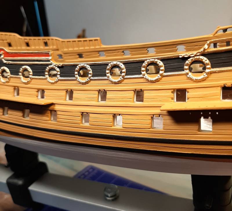

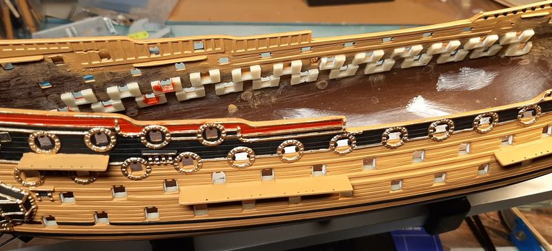

Danke dir Christian für dein Lob. Bin gespannt, ob dir das immer noch gefällt, wenn Ölfarbe drauf ist. Hier mal ein Bild, wo die Reise so ungefähr hingehen soll....:

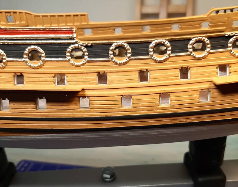

So... geschafft, die Bordwandverstärkungen sind drin.... Guckst du......:
Wie man vielleicht sieht, habe ich an den Innenseite der "Bordwandverstärkungfakes" dünne Plaste-Sheet-Streifen angeklebt, wodurch die etwas enger wurden. So weit, so gut... als nächstes wieder Pinsel schwingen.... mehrere Schichten rote Farbe müssen auf die Innenseiten der Bordwandverstärkung damit die auch deckt. Bei der ganzen Sache offenbarte sich gleich ein neues Problem.... die Lafettenfakes werden in der zweiten Reihe nicht passen....(der Fuß ist zu breit)...... was heißt... ich muss jede einzelne anpassen....
... oder aber.... ich baue mir ein paar passende Prototypen und forme diese ab
. Wie ich auch immer verfahre... ihr werdet es erfahren....
Frage.... bei den oberen Stückpforten (ohne Bordwandverstärkung).... müssen da die Innenseite auch Rot? Weis das einer?

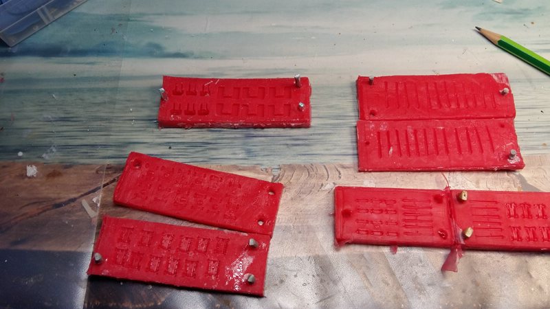

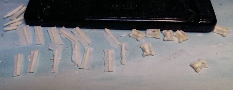

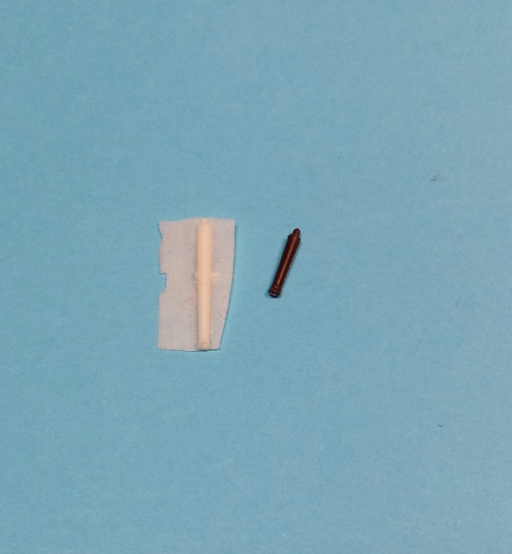

Also ging es los.... Abformen bis der Arzt kommt.... wobei die Ergebnisse noch verbesserungswürdig sind. Aber..... mit jedem Versuch wurde es besser. Letztlich sieht man doch nur den vorderen teil der Kanonenrohre und Lafetten. Abformergebnisse in loser Bildfolge......:
Originale...:
"Fälschungen"
Die Formen aus Silikon.....:
Von den Bordwandverstärkungen und Lafettenfakes habe ich auch Kopien gezogen....:

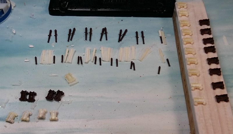

Hallo Leute......
Holger, Danke dir für dein Lob.

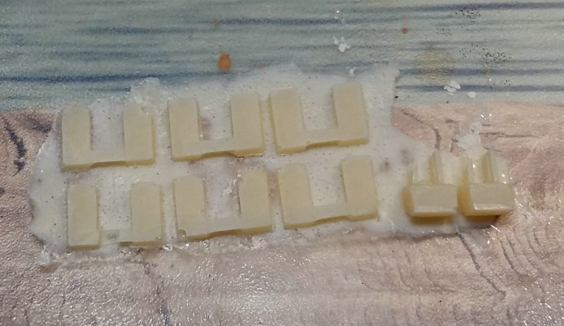

So, liebe Leute.... es geht los mit den Kanonen. Ich schrieb ja schon, dass das viel Arbeit wird. Ich werde so vorgehen, das ich die Kanonen Deck für Deck fertig stelle. Dabei gehe ich von oben nach unten. Das obere Deck hat 12 Kanonen, dann Deck 2 mit 26, Deck 3 mit 24 und schließlich Deck 4 mit 32 Kanonen (die 4 Heckkanonen sind schon mit eingerechnet. Insgesamt also 94 Wummen....
Für das obere Deck musste ich ja 6 Kanonen Abformen. Während mir die Lafetten recht gut gelungen sind, gab es bei den Kanonenrohren im Bereich der Mündung Probleme in Form von Luftblasen. Nur 2 der Kanonenrohre waren komplett brauchbar. Aber.... alles kein Problem.... den vorderen Teil abgeknipst und durch die Bausatz-Halbkanonen ersetzt.
Auf dem Foto sieht man das.... vordere Teile die Abgeformten......:
Als nächstes werde die Wummen bemalt und zusammengebaut.... bevor es an die nächsten geht.
Bis zum nächsten Update....
Gruß, Dirk.

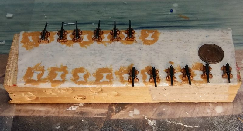

Hallo Freunde der Kunst......
Erst mal wieder.... Herzlichen Dank für euer Lob. Das spornt natürlich zusätzlich an...

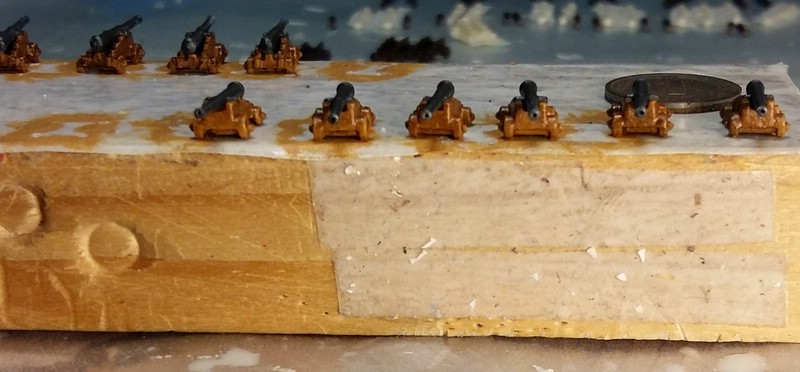

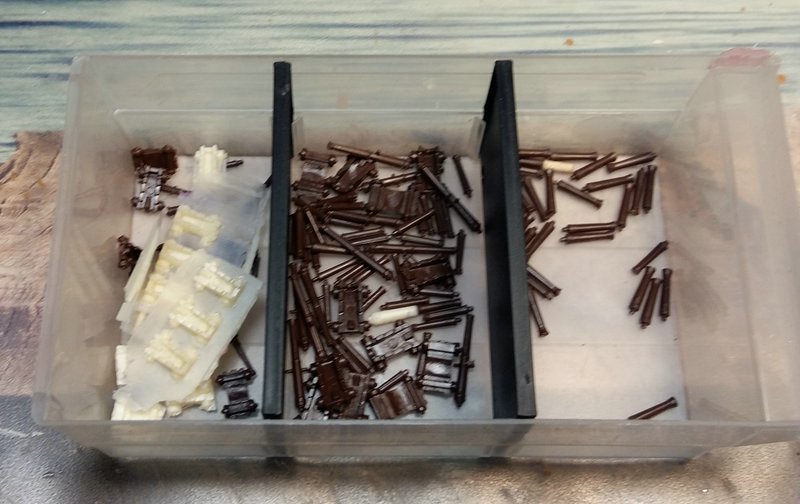

Die ersten 12 Kanonen vom obersten Deck sind soweit fertig. Fehlen nur noch die kleinen Laschen für die Schildzapfen. Es sieht nicht nur besser aus, wenn die frei liegenden Schildzapfen mit Laschen (die ich aus Klebeband machen werde) abdecke, die kleinen Kanonenrohre erhalten auch mehr Stabilität.... falls man mal aus Versehen dagegen stößt.....(ich kenne Kollegen, die ein solches Problem hatten.... dagegen gekommen und die kleine Kanone ist auf ewig im Schiffsrumpf entschwunden).
Auf den folgenden Fotos sind die Wummen noch sehr "speckig" von der Ölfarbe. Auch die Farbe der Kanonenrohre ist nicht so schwarz, wie es den Anschein hat. ich habe anthrazit und eisen gemischt und nach dem trocken mit einem sehr hellen lindgrün Trockengebürstet. Ich glaube, die Münze zeigt wie klein die Wummen eigentlich sind.....1/180 eben....
Guckst du Fotos....: kleines Ratespiel...... welches sind die Originale und welches die Abgeformten Kanonen...
Erste Arbeiten an den Kanonen des 2. Deck sind auch schon erfolgt. Wie man auf dem folgenden Foto sieht.... die Lafetten auf dem Klebeband rechts sind schon "geputzt"...........: Auch die Teile (Rohre und Lafetten für das 3. Deck sind schon mal Abgeformt. Das Problem, das sich mir stellt... ich habe keine entsprechend große Kanonenrohre und Lafetten für das 4. Deck. Also brachen ich eine "Formenspenden" von einem anderen Modell. Fündig geworden bin ich bei der Hellerschen "Le Glorieux". Die mittlere Kanonengröße wird für den Prinzen passen.
......Fortsetzung folgt......
Gruß, Dirk.

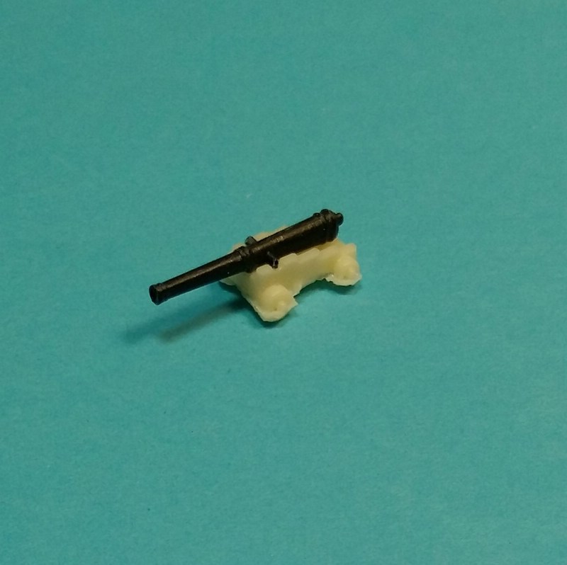

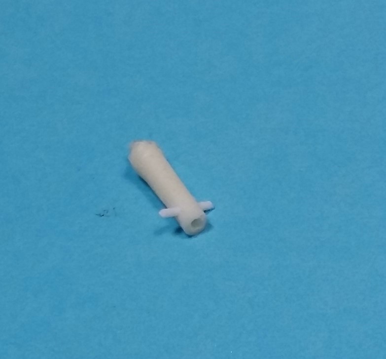

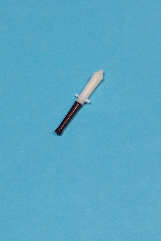

Hallo Freunde....
Neues aus der Kanonengießerei.......:

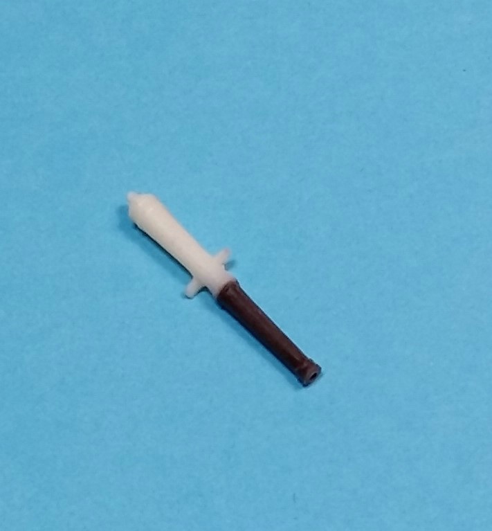

Auf den folgenden Fotos möchte ich euch mal den Aufwand zeigen den ich betreibe, um aus den Halbkanonen ganze zu machen.
Das Ausgangsmaterial.......:
Als erstes wird die abgeformte Kanone vom überschüssigen Material befreit.....:
Wie man sieht, ist die Kanone nicht besonders gut geworden. Ein Schildzapfen fehlt und an der Mündung hatte ich einen Lufteinschluß. Also Kanonen seitlich durchbohren und neuen Schildzapfen (Plastiksheet) platzieren. Den vorderen Teil der Kanone abknipsen und bohren (für den Zapfen der Halbkanone).....was dann so aussieht......:
Nun kann die Bausatz Halbkanone angeklebt werden.....:
Nächster Arbeitsschritt..... die Kanone muss an der Mündung aufgebohrt werden (was optisch Tiefe erzeugt) außerdem wird das Kanönchen geschliffen und geputzt.......
Jetzt noch Farbe drauf.....:
....und so sieht das dann auf einer (noch zu bearbeitenden) Lafette aus.......: Das alles jetzt zig mal........
Der ein oder andere wird sich jetzt fragen, warum macht der sich so viel arbeit?...... Ganz einfach..... weil ich´s kann...
.... und.... es macht tatsächlich auch Spaß.
Gruß, Dirk.
