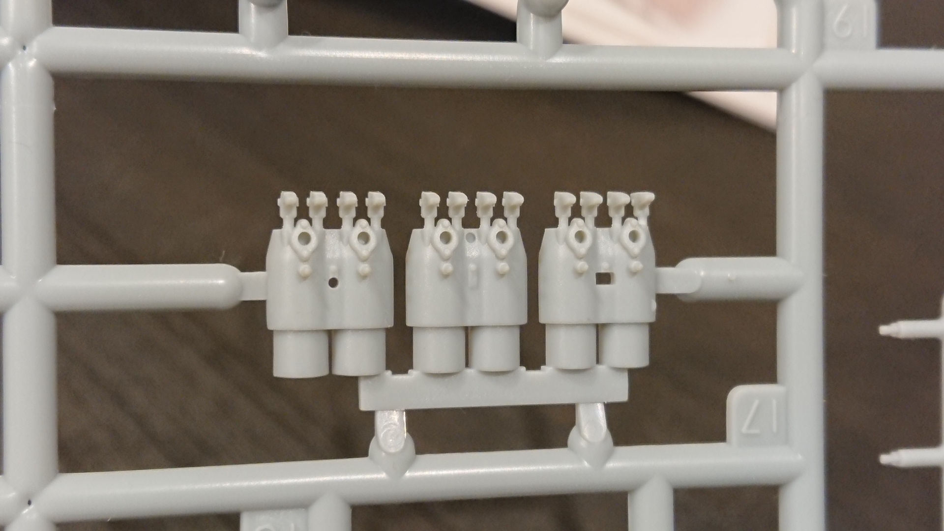

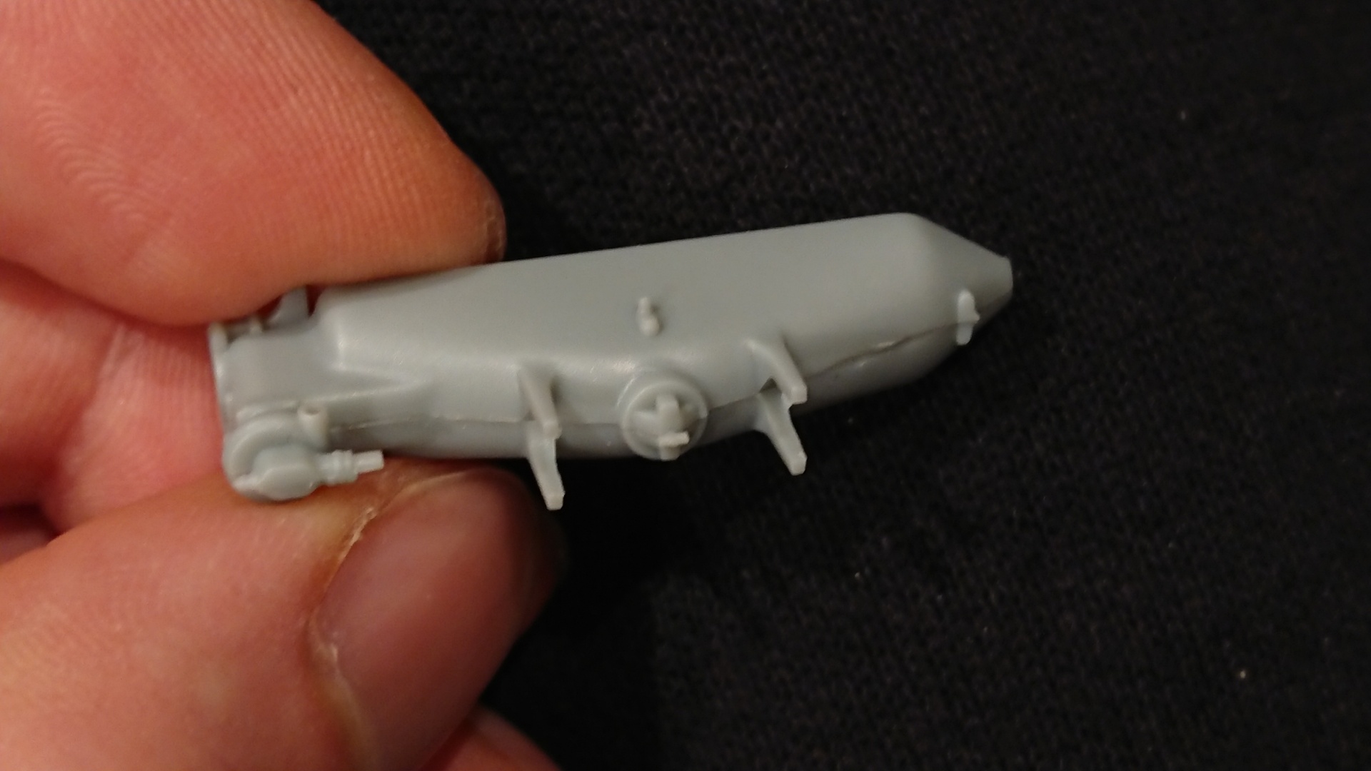

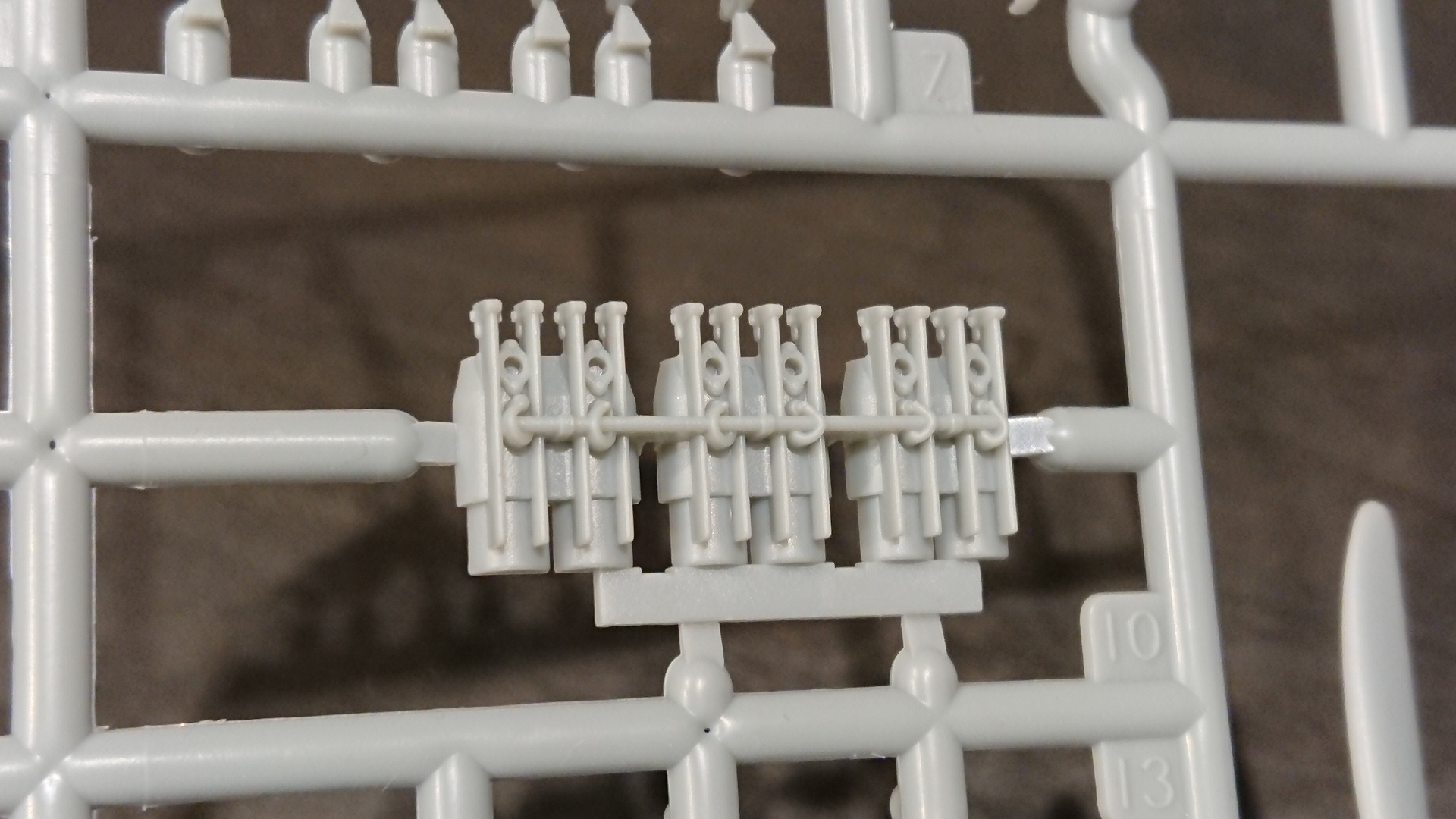

Im Bausatz selbst gibt es den Motor in der Variante für faule Leute und für weniger faule Modellbauer. Interessanter Weise ist das in der Anleitung und im Internet nicht dokumentiert.
Bei der Version für faule Modellbauer sind die Stoßstangen der Ventile einfach mit angegossen. Es sieht wirklich schrecklich aus:
Ich werde die Variante nehmen, die einem mehr Gestaltungsspielraum gibt

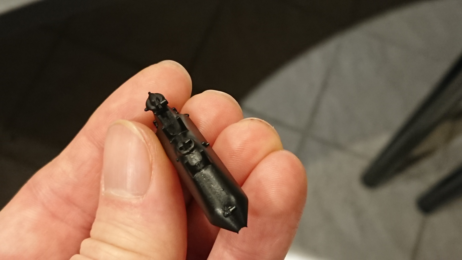

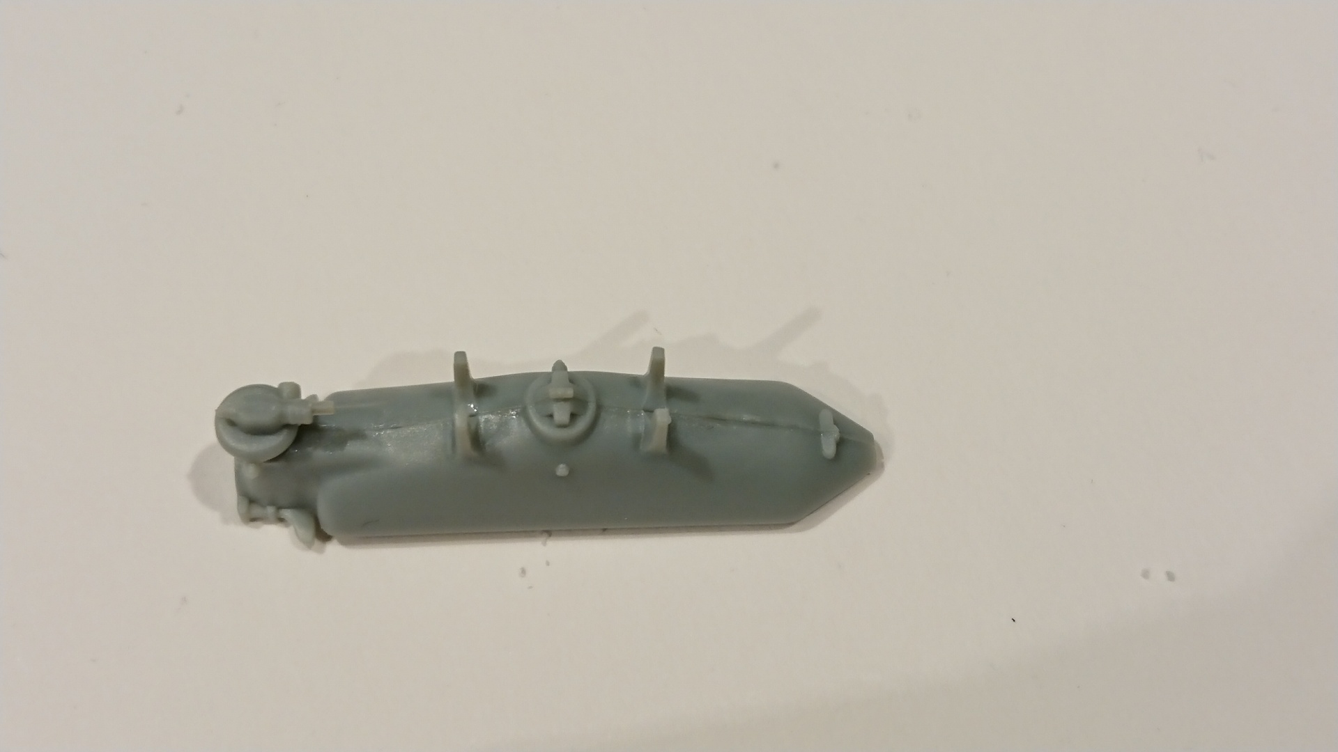

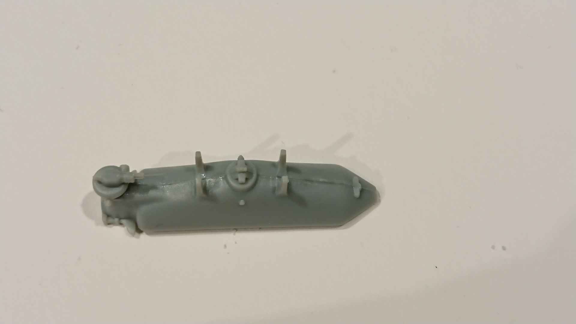

Begonnen hab ich mit der Ölwanne. Leider ist die zweigeteilt und die Passgenauigkeit eher bescheiden.
Gespachtelt, geschliffen und dann schwarz lackiert (Tamiya X18, schwarz seidenmatt). Passt soweit, soll dann hinterher auch wieder trocken gebürstet werden, wie beim Mercedes D.1

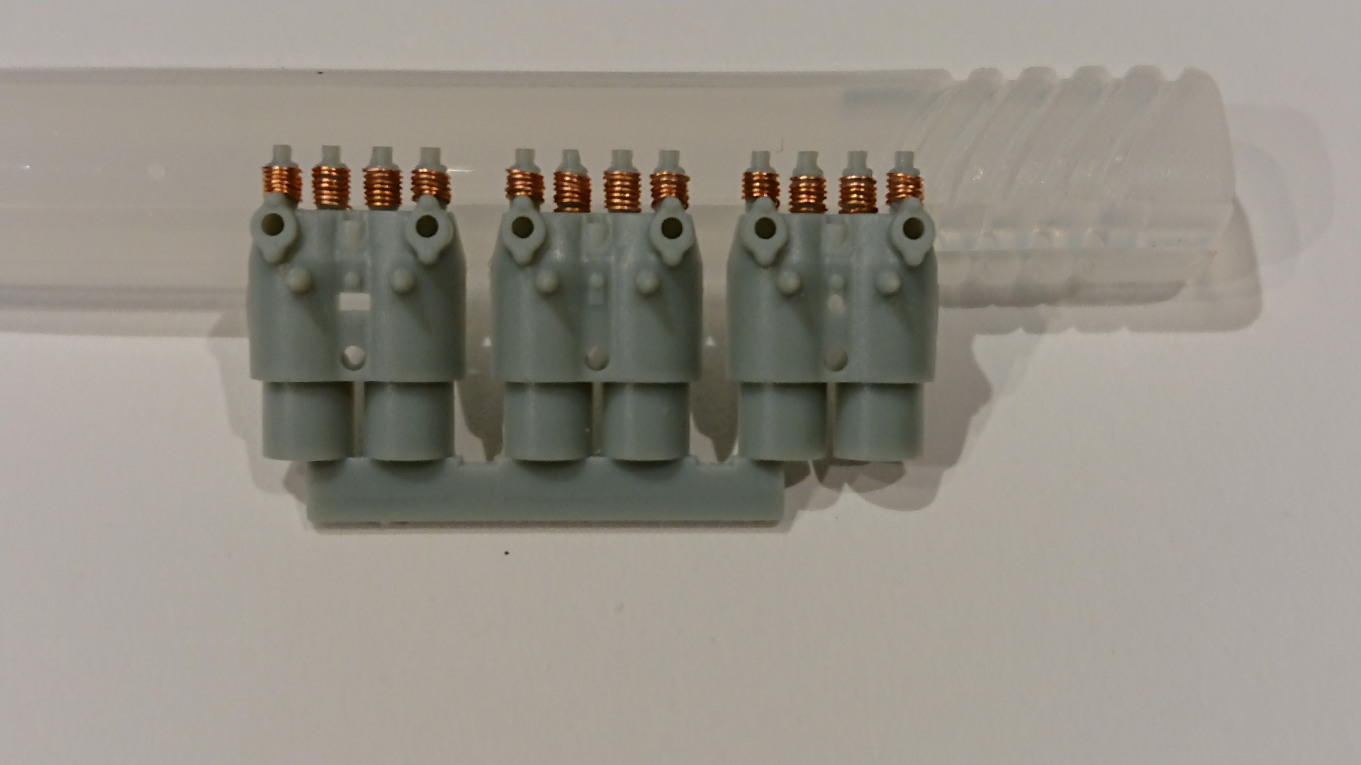

Wie schon beim Mercedes D.1 habe ich die Ventilfedern wieder mit einzelnen Kupferdrähten aus einer alten Litze nachgebildet:

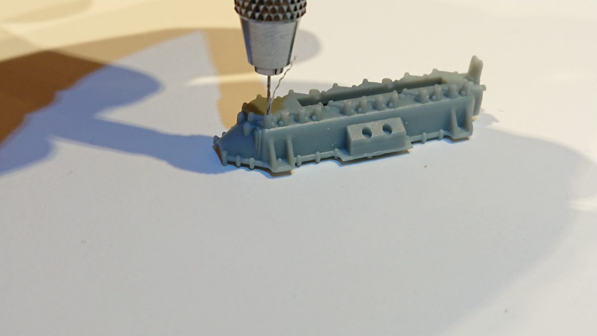

Damit die Stoßstangen der Ventile hinterher ordentlich nachgebildet werden können, wurden Löcher gebohrt. Vorsichtig vorgebohrt mit 0.3mm und dann auf 0.5mm erweitert:

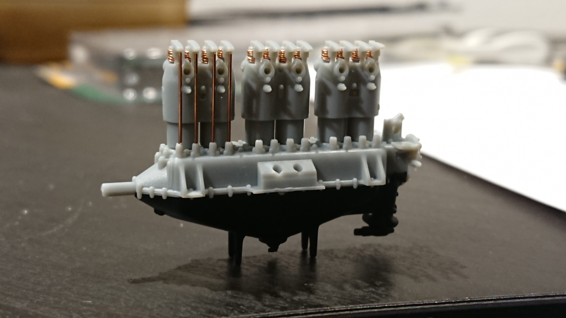

Für einen ersten Eindruck habe ich die paar Teile locker zusammengesteckt und 4 Stoßstangen reingefummelt:

Der Mechanismus der Drosselklappen soll hinterher ordentlich nachgebildet werden. Diese aufgegossenen Hebelchen sehen nicht schön aus. Ein bißchen gewühlt und einen passende Fräs"bohrer" gefunden:
Ich hatte exakt einen Versuch, um das Teil nicht zu versauen. Niedrige Drehzahl einstellen und Luft anhalten. Hat geklappt:
