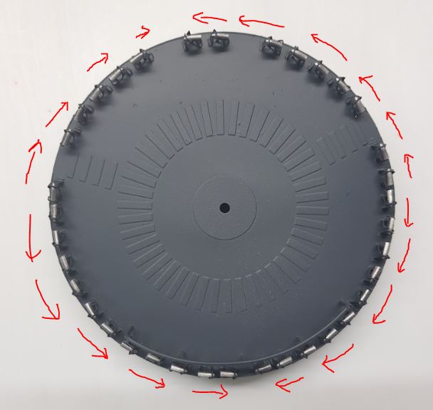

die Geschosse werden dann in die Halterungen eingelegt:
und da beim Militär ja nur selten etwas dem Zufall überlassen wird, sollte man darauf achten die Halterungen in einem bestimmten Muster zu installieren. Jeweils Steuerbord und Backbord von der Mitte nach vorn und innen, bzw nach hinten und innen. Ich habs mit Pfeilen verdeutlicht:

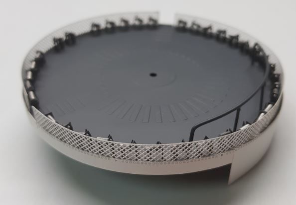

Die Plattform hat ihre Seitenwand und Netz bekommen. Eine etwas knifflige Sache, aber es hat gut funktioniert:
hier die neue und daneben die Bausatz Plattform im Vergleich:

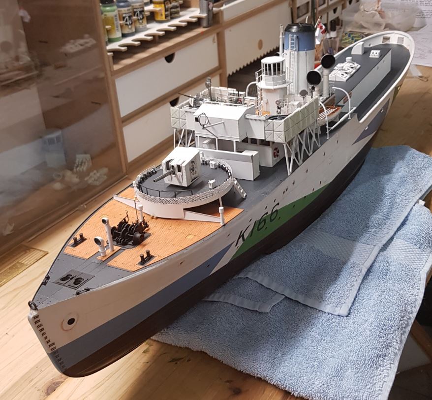

Mittlerweile habe ich die Plattform auf dem Vorschiff montiert:
derzeitiger Bauzustand

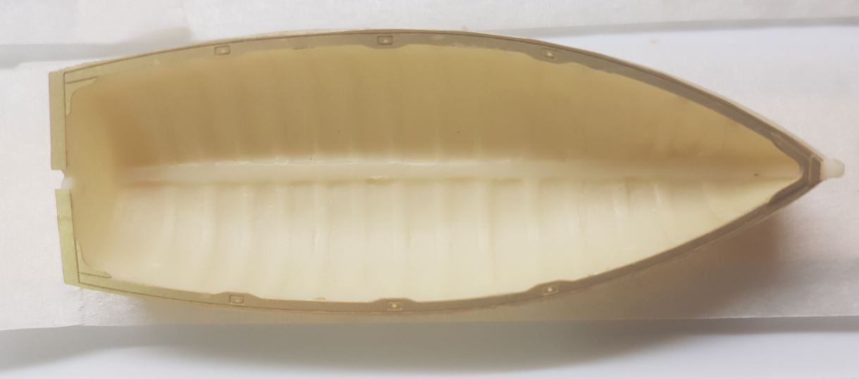

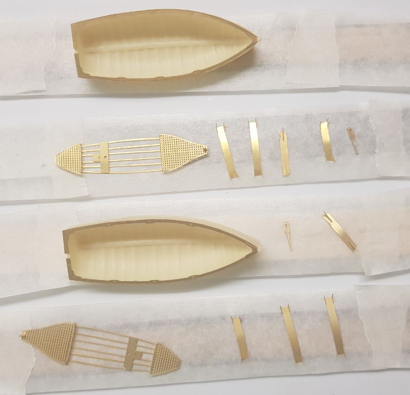

Das nächste Kleinprojekt, die Dinghies oder Beiboote. GLS liefert einen umfangreichen Bausatz, komplett mit Innenausbau, Davits und zusätzlichen Kabeltrommeln:
Der Resinrumpf (oben) und der Revell Rumpf im Vergleich. Der Revellrumpf ist von der Form her schon ganz ok, aber etwas zu groß und die Planken der Klinkerplankung stimmt nicht, da die Planken zu groß sind:
die Teile, die Natur Holz werden, zum Lackieren vorbereitet:
und in Hellbraun grundiert:

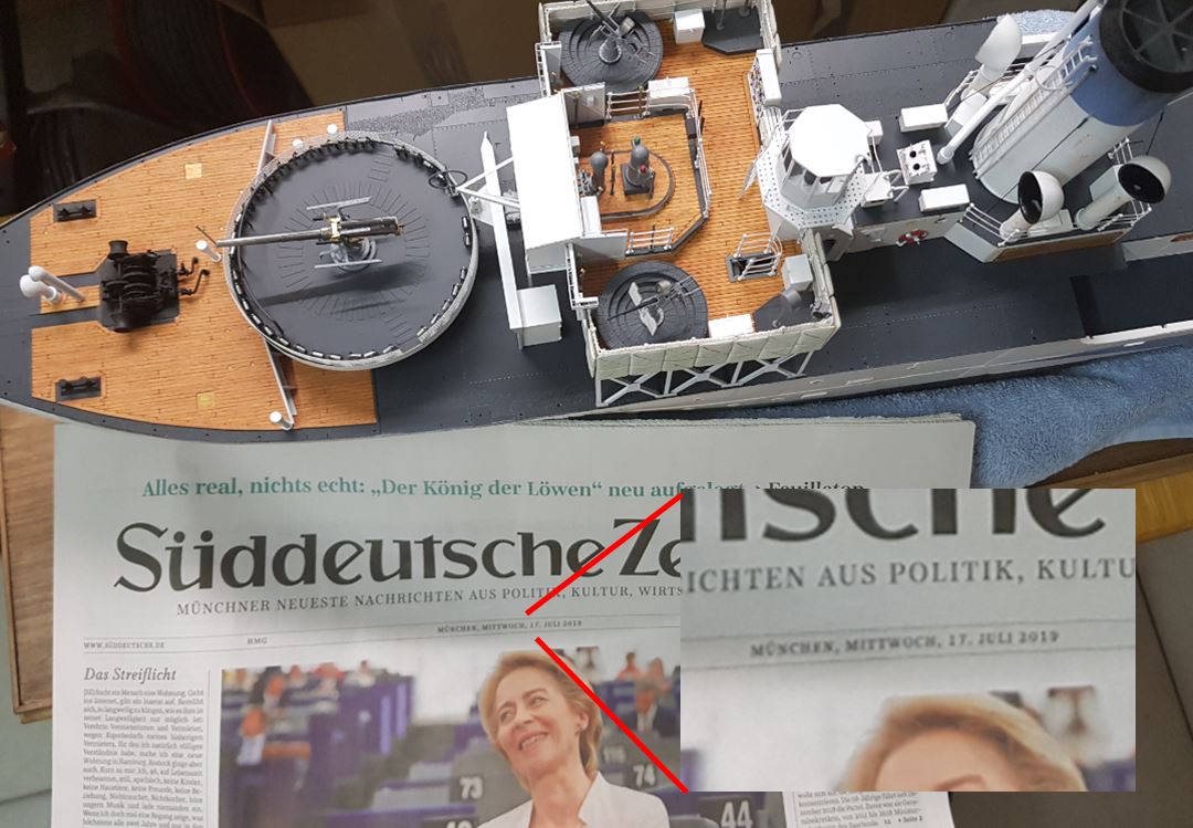

und mal wieder ein zeitlicher Abgleich:

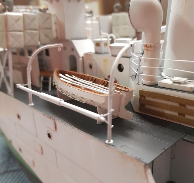

Die Beiboote sind fertig. Der Innenraum ist mit Abteilung Ölfarbe gestaltet. Einfach verschiedene Brauntöne dünn und streifig auftragen. Zwischendurch immer gut trocknen lassen. Zum Schluss mit seidenmattem Acryl Klarlack versiegelt. Die Riemen sind aus Messing. Die Blätter sind geätzt, die Holme aus Messingprofil.
Außen werden dann Ösen angebracht und dann wird der Rumpf weiß lackiert. Danach die Beschriftung anbringen, die ich auf klares Laser Decal Papier gedruckt habe. Dann nochmal alles mit seidenmattem Klarlack versiegeln.
Ein Tau durch die Ösen ziehen, das Ruder installieren und fertig. Die Ständer entstehen aus diversen Ätzteilen. Das Ganze 2 mal.
Die Oberlichter und Luken sowie der Niedergang sind auf dem Maschinenhaus-Dach angebracht:
und die Boote haben auf ihrem Platz auf dem Oberdeck gefunden. Die Davits habe ich, nachdem sie komplett montiert und lackiert waren, ebenfalls installiert:

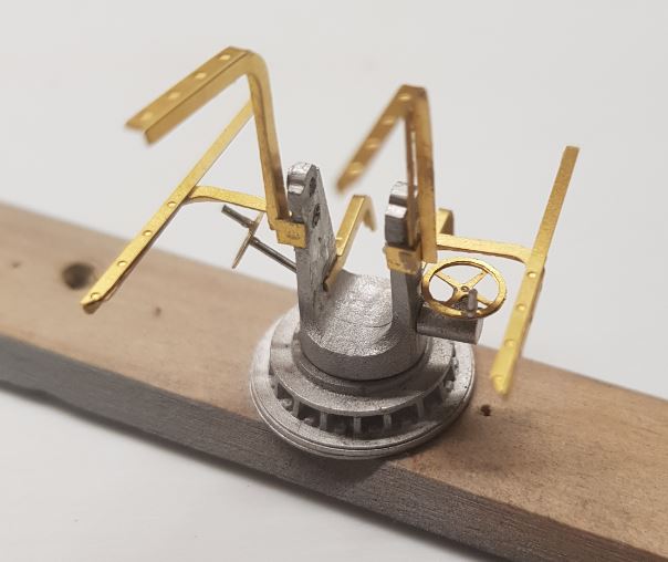

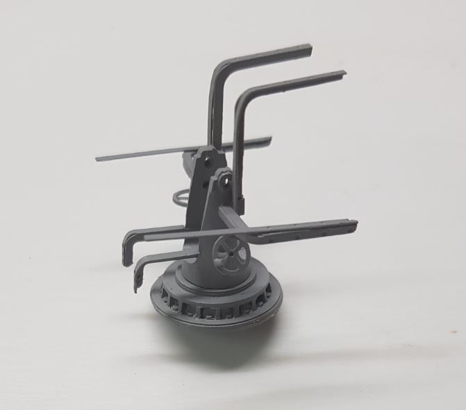

Das Geschütz kommt ebenfalls von GLS und besteht aus Ätz und Gussteilen.
