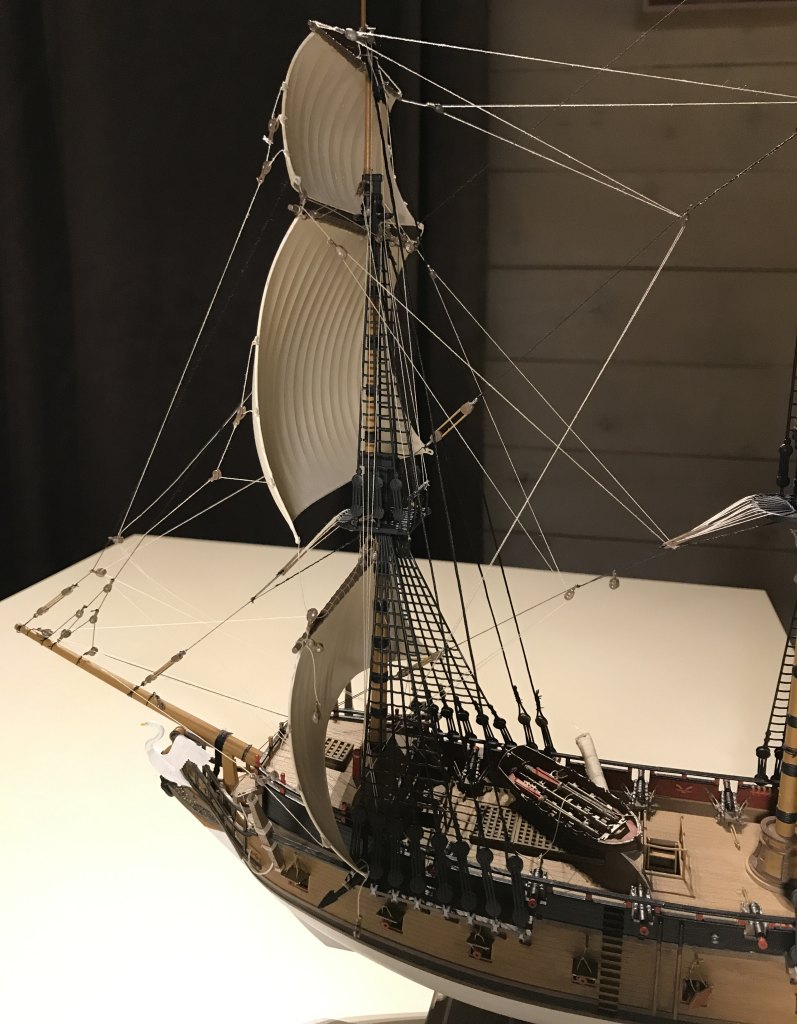

Und so ging es bei mir weiter:
Anbringen der Blöcke an die Rahen und Segel
Und anschließend das ganze am Mast befestigen mit tausend Knoten und Kleber...
Der Fockmast ist am Wochenende zu 80% fertig geworden und am Focksegel fehlen nur noch noch ein paar Leinen.
Leider wird die vorderste Stag ein bisschen zurückgezogen und ist nicht mehr ganz gerade. Das liegt daran, dass die Segel echt schwer sind und ich sie nach vorne zeiehn muss, damit sie nicht komplett am Mast kleben. Aber das scheint normal zu sein auf dem "Original-Produkt" ist dies genauso zu sehen.
Viele Grüße
Alex
Nightquest1000
Beiträge: 1845
Tip zum (männlich) Vorbramstag:
du hast ihn mit einer Talje an der Spritnock steif gesetzt. Ich vermute du hast das Tauende der Talje nach festlegen abgeschnitten und mit irgendeinem Klebstoff gesichert.
Dann kommst du mit den Gordings und erhältst einen Zug nach achtern. Ist der Knoten der Talje noch nicht gesichert kann man sie jetzt nochmal Nachspannen. Das macht man zum Beispiel auch bei den Want-Taljen so. Es wird erst gesichert und geschnitten wenn alles fertig ist. Vorher nie. Dann hat man immer die Möglichkeit zum Regulieren.
Außerdem ist die Führung der Vorbramgording für mich eher ungewöhnlich. Damit bekommst du nochmal einen Zug an beinah derselben Stelle wo ja schon die Marsgording zieht.
Besser (und üblich) ist es die Bramgording waagerecht an das Stag zu führen. Dort sitzen zwei Blöcke oder ein Doppelblock an de/m/nen die Gordings entlang des Stags so weit wie möglich nach unten geführt, und dort mit einem zweiten Block binnenbords geführt werden. Das sorgt für Entlastung des Stages.
Noch was, wenn du das nächste Mal Plastiksegel hernimmst, dann erwärme die Seitenlieks im Bereich der Kauschen (wo die Gordings festgemacht sind) und lege sie in die entsprechende Richtung um. Also nach vorne oder hinten. Es sind ja schließlich nur Tau-Augen die von den Gordings in die jeweilige Richtung gezogen werden. Auch die Schothörner sollten in die Richtung zeigen, in die die Schote verlaufen.
Erwärmen am Besten mit nicht zu heißem Wasser.
Grüße
Tom
ps. leichte Knicke im Großbramstag sind dagegen vollkommen normal.

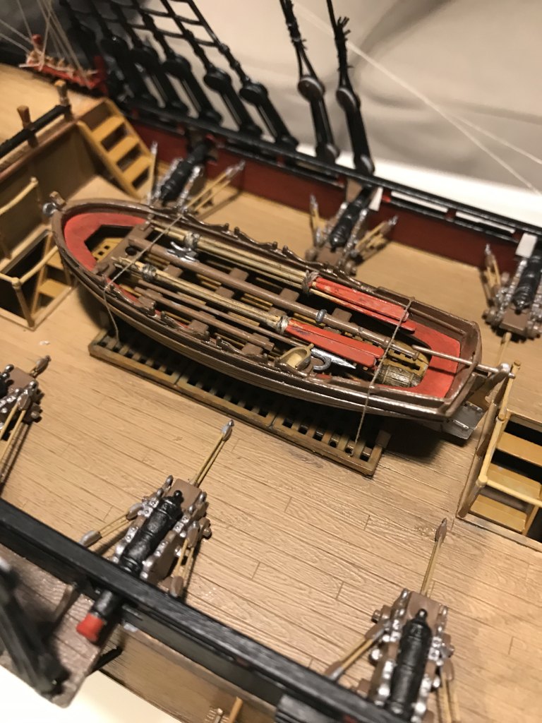

So und nun geht es weiter.
Das Beiboot wurde vertaut.
18-01-26 21-09-15 2200.jpg (186.28 KiB) 9923 mal betrachtet

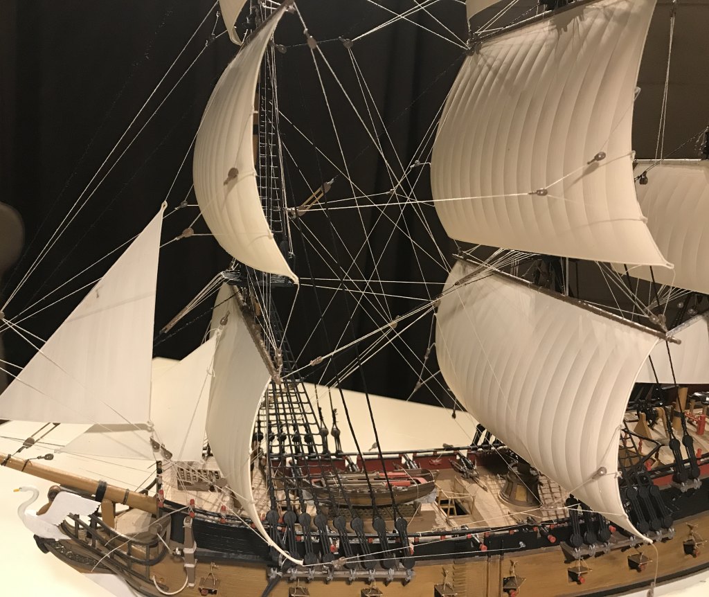

Als nächstes habe ich die restlichen Fäden gezogen und nun alle Segel angebracht.

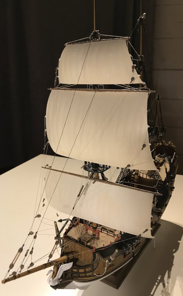

Anschließend alles nochmal ein bisschen verbessert. Da noch Farbe hinzugefügt und da noch einen überschüssigen Faden entfernt.
Und am Ende die Flaggen angebracht. Erst wollte ich es ohne Flaggen lassen, da mir die Piratenflaggen zu kindlich waren, dann habe mich aber doch dazu entschlossen  :D
Ist ja schließlich ein Piratenschiff.
Und fertig  :D
