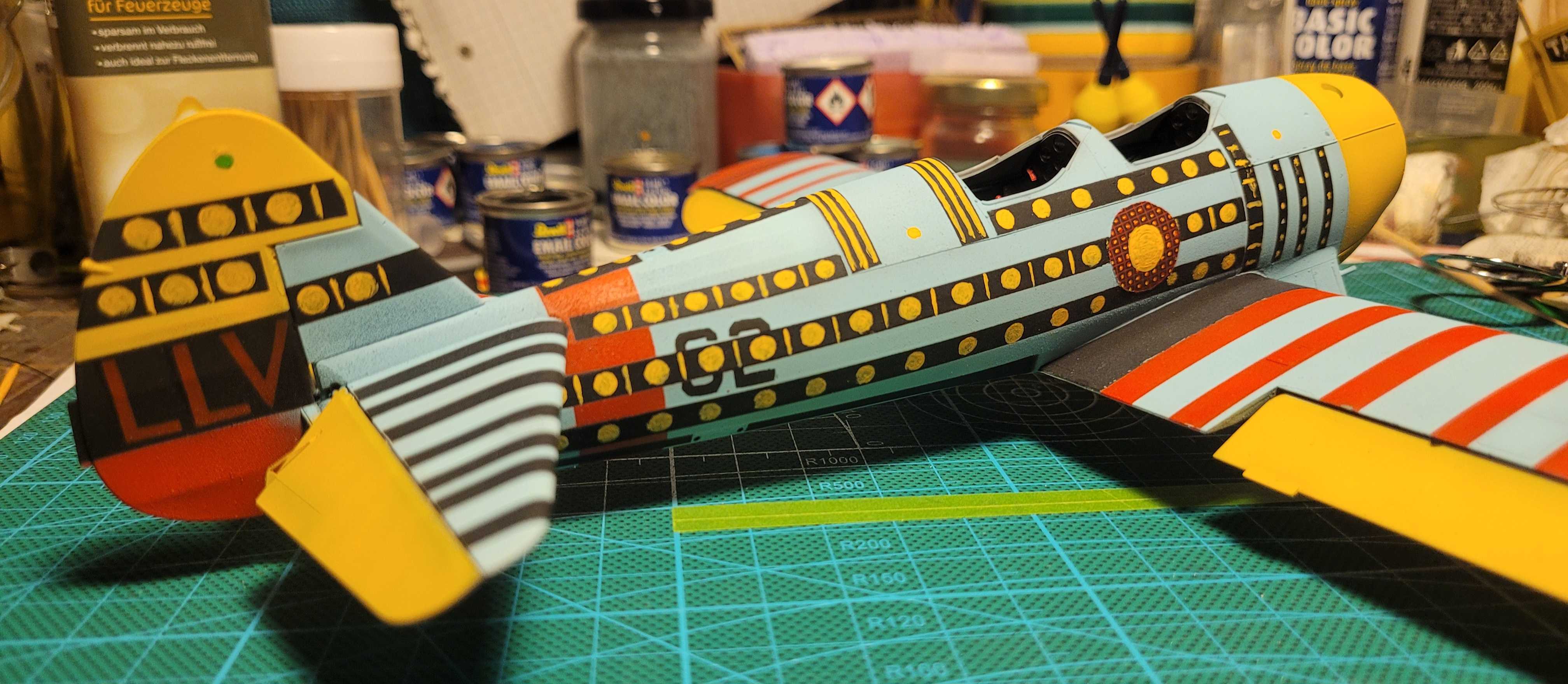

Momentan steck ich mittendrin in der Detailbemalung von Rumpf/unterer Tragfläche.
Was hab ich seit dem letzten Post gemacht? All die gelben Kleckse kamen auf den Flieger...inklusive verlaufener Farbe hier und da (hab versucht, jedes Detail zu erwischen, welches man aus dem Film ergattern kann).
Die Zahlen und Buchstaben kamen hinzu. Der Flieger hat die Nummer 62 beidseitig kurz vorm Rumpfband und LLV auf dem Seitenleitwerk. Beides wurde nicht mit Decals realisiert, sondern mühselig auf Tape skizziert und dann mit Skalpell ausgeschnitten, um es als Schablone zu nutzen (ich muss leider zugeben, die Zahlen hätten einen Tick größer sein können).
Die Buchstaben werd ich wahrscheinlich noch mit Pinsel ein wenig nachfärben.
Die Positionen für die drei Blumen hab ich bisher lediglich mit Punkten markiert.
So, genug gequatscht, hier ein Foto vom derzeitigen Stand

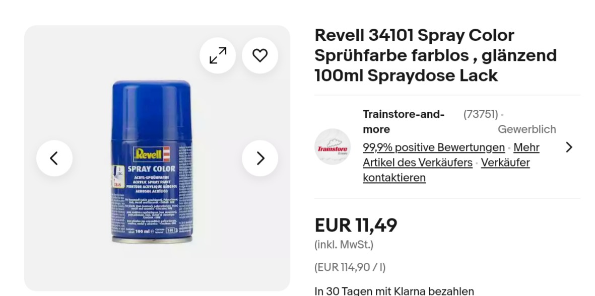

Also eigentlich sollte heute der Rumpf klarlackiert werden, bin mit der Detailbemalung soweit durch. Eigentlich...doch den Rest des Abends hab ich mit diversen Tests und Internetsuchen verbracht, ohne ein Ergebnis zu bekommen.
Darum Frage an alle Mitleser: mit welchem Medium lässt sich der Revell Klarlack 01 eigentlich airbrush-tauglich verdünnen?
Ich hab es mit Feuerzeugbenzin versucht (klappt bei den Enamels eigentlich immer), mit Terpentinersatz und mit Spiritus. Alles mit dem selben Ergebnis: erinnert optisch an eine Samenspende, sprich, der Lack wird sofort milchig und zäh, bildet einen dickflüssigen "Klumpen" und separiert sich vom Medium.

Guten Morgen,
wenn's unbedingt Revell sein soll dann nimm mal ne Spraydose Kannste direkt sprühen oder wenn's die Airbrush sein soll die Dekantier Technik
verwenden
Statt diesen Testbenzin, Feuerzeugbenzin oder sonstigen könnte man auch einen Enamel Verdünner nehmen z.B von Humbrol oder Tamiya
verwenden

Grundlegend experimentiere ich bei Klarlack "nie".
Ich nehme fertigen aus der Spraydose (Baumarkt, auch da gibt's Unterschiede).
Airbrush und farblos, hat bei mir und bei großen Bausätzen, für mich, kein ordentliches Werk ergeben .
Einige farblos Farben lassen sich nicht verdünnen.
Unabhängig vom System "Aqua" oder "enamel", auch wenn man einen Verdünner des gleichen Systems verwendet.
Gerade bei enamel habe ich auch schon diese "Eiweiß"-Mischungen erhalten.
Da auch diese farblos Lacke beim Lackieren milchig weiß werden, wenn sie zu dick aufgetragen sind/werden, bleibe ich bei Spraydose Klarlack.

Oki doki, danke euch beiden. Hab noch ne Dose Acryllack aus dem Baumarkz zu liegen. Dann werd ich die heute Abend wohl mal raus suchen.

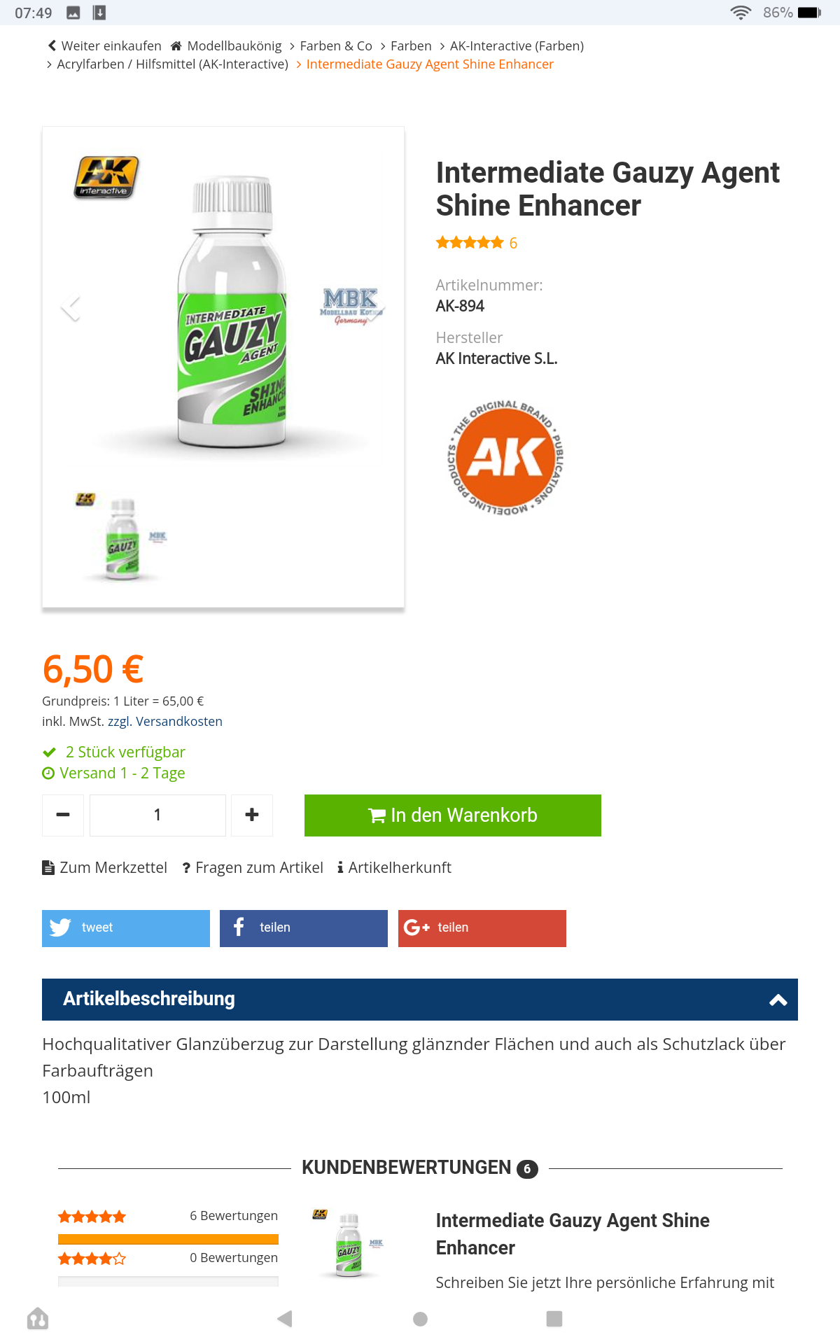

Danke für den Tipp, werd ich mir mal was davon ordern.

Gautzy finden auch im Wettringer Forum häufig Verwendung.
Scheint nicht schlecht zu sein.

Danke für die Bestätigung, Bert. Kommt also definitiv auf meine Einkaufsliste.
Aber da mir durch meine eigene Trödelei so bisschen die Zeit im Nacken sitzt, wird es hier der erwähnte Lack aus dem Baumarkt.
