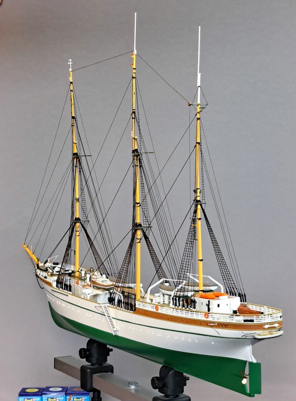

Tja....ist ein bisschen was her, das ich in diesem Baubericht "geupdatet" habe. Aber zuerst und verspätet....Danke für euer Lob.
Ich hatte in der letzten Zeit ja wenig an der Gorch Fock gearbeitet. Aber immerhin habe ich endlich das stehende Gut fertig.

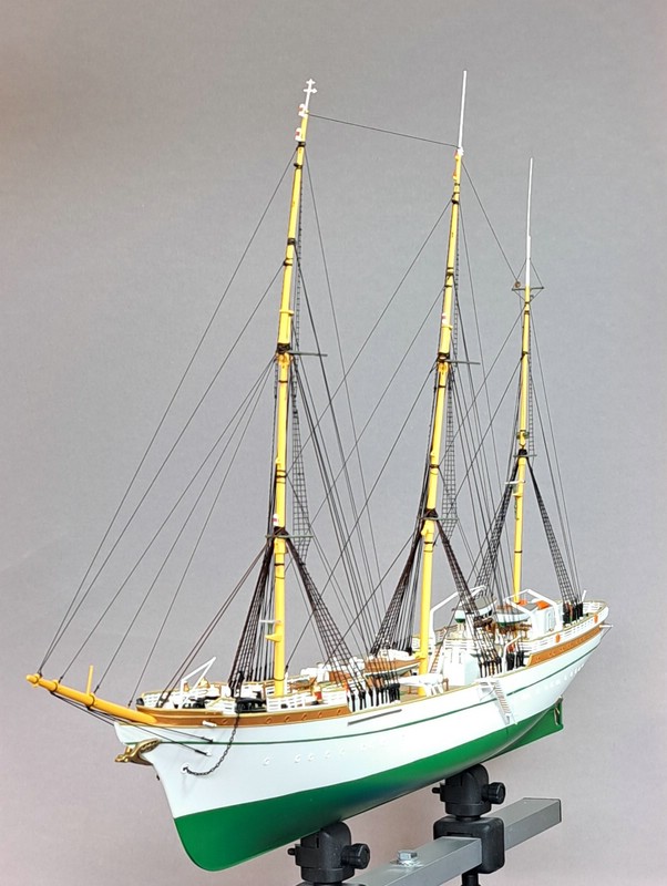

Leider musste ich einen Fehler feststellen......erst mal Fotos vom Bauzustand.....:
Leider hat´s mir über Nacht den Fockmast im oberen Teil verzogen. Normalerweise ziehe ich das Garn immer lang, damit die Spannung raus ist. Eventuell hatte ich das bei den oberen Pardunen vergessen, nur so kann ich mir den nachträglichen Verzug erklären. Naja, werde ich wohl richten müssen. Ansonsten sind aber diverse Reparaturarbeiten abgeschlossen.

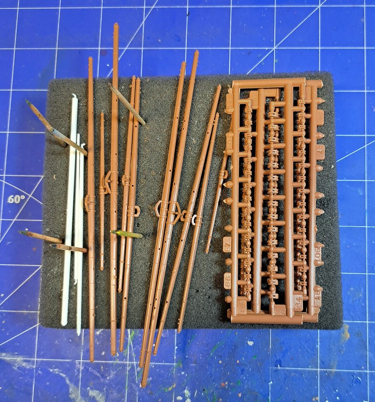

Als nächstes werden nun die Rahen und Blöcke bearbeitet......:

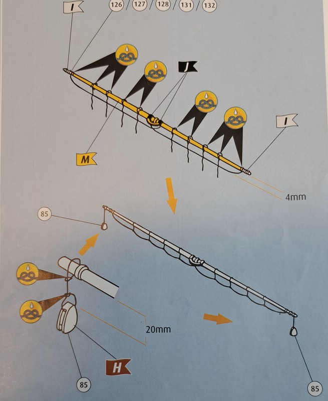

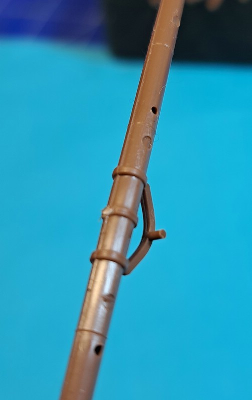

Das kann noch Lustig werden...... die Formentrennnaht muss entfernt werden, diverse Auswurfmarker müssen verspachtelt werden....guckst du.....: Ob der kleine "Pin" die Rah mit Segel und Takelage hält???? Und......wofür sind die Bohrungen in der Rah???

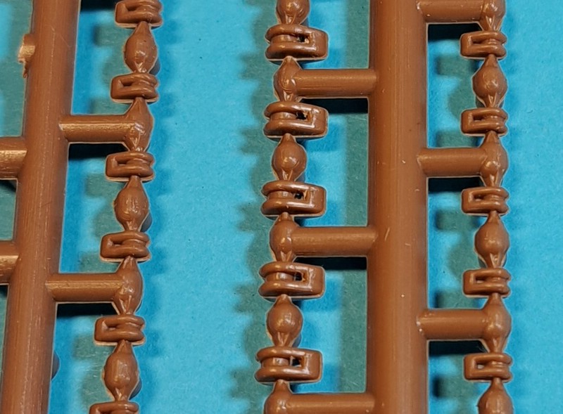

Die Blöcke brauchen auch einiges an Aufmerksamkeit. Zuerst mal aufbohren, dann aus dem Gussast lösen, versäuber und lackieren.....:
Makro....:
Die Bearbeitung der Rahen sieht so aus.....: Damit werde ich so einiges zu tun haben.....Fortsetzung folgt....
Makro....:

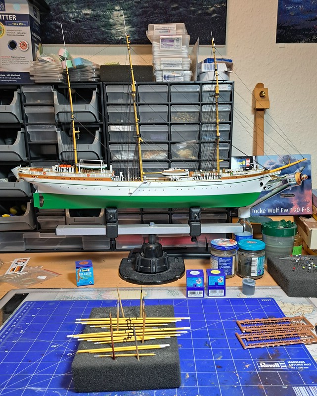

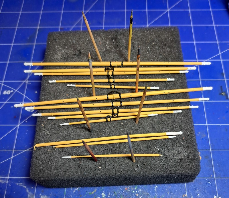

Mein Werft - Arbeitsplatz....:
Wie man sieht, habe ich die Rahen versäubert und lackiert.....:

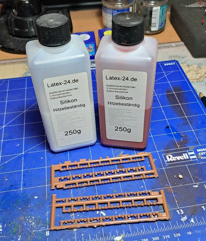

Noch in der Warteschleife, das Abformen der Blöcke......von denen ich dreimal soviel brauche wie vorhanden.....:

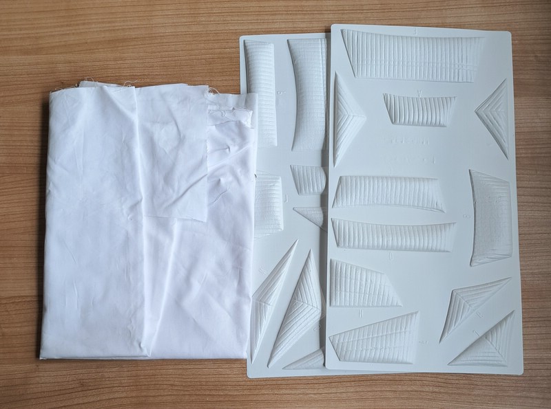

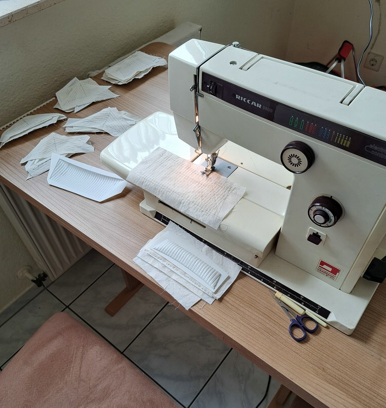

In Arbeit sind die Segel. Auf dem folgenden Foto die Plastesegel und der Stoff ein dünner Baumwollbatist......:
Einige Zeit später...... 2/3 der Segel sind auf leicht gefärbten Stoff aufgezeichnet......: Es müssen noch einige Stagsegel gezeichnet werden. Dann beginnt das nähen der Segel. Dann einmal waschen und nachfärben, wenn trocken, bügeln. Ihr seht, ist noch so einiges zu tun.

Hallo Leute.....
Wat is mit de Gorch Fock?...Nix!
Naja..... die Segelnäherei ist im gange........: ....und das zieht sich. 23 Segel nähen dauert...... Damit werde ich noch so einige Zeit zu tun haben.
