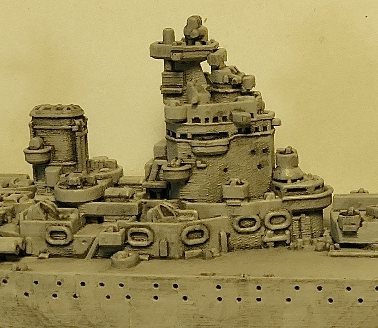

Vordere Aufbauten und Schornstein
Dann waren die vorderen Aufbauten über der Kommandobrücke dran: Insbesondere das "Nest" hinter dem Entfernungsmesser der Hauptartillerie sah 1941 anders aus als beim Rohlung Zustand 1942/43.:
Neben den Skizzen, Fotos und Modellen in Rodney and Nelson von Les und Robert Brown waren für mich folgende beiden Fotos wegweisend:
Achtung: Bei obiger Abbildung wirkt der Hauptentfernungsmesser nur nach hinten hin abfallend, da er - wie an der Ausrichtung der Hauptartillerie zu erkennen, gegen achtern ausgerichtet ist.
Es war viel Arbeit mit Spachtelmasse, Weinverschluss-Alu, Messingplättchen, Albion-Rohren und Drähten und zerschnittenen Ätzteilen aus 1/700er Sets. Der Schornstein wurde gleich auch noch etwas verfeinert...
Angemalt siehts schon ganz passabel aus:

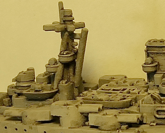

Mast achtern
So, ich bin noch etwas vom aktuelle Erreichten im Baubericht am Nachholen... Auch beim Hauptmast gab es über die Zeit hinweg viele Veränderungen an der Rodney - wieder gibt es natürlich keine verbindlichen Planskizzen zum Frühjahr 1941, nur den Vergleich 1940 / 1942:
Vor allem die Wechsel vom Typ 279 Radar auf den beiden Mastspitzen zu den Typen 271 ("Laterne" auf der schwarzen Plattform), Typ 284 (am Hauptentfernungsmesser über der Brücke) und Typ 281 (ersetzt Typ 279 an Mastspitzen) fallen auf. Diese Änderungen wurden gemäss Brown jedoch erst in Boston im Sommer 1941 vorgenommen. Wie auf dem Foto vom Mai 1941 an der Position der Fahne (wegen dem Flattern unscharfer Schatten) zu sehen ist, war die Fahnenstange hinter der Plattform wohl jedoch schon vorhanden:
Das im letzten Beitrag gezeigte Bild "March_1941" half mir vor allem beim Rekonstruieren der Querverstrebungen des Mastes, sieht man davon in einer seitlichen Planskizze doch wenig. Verwendet habe ich hierfür Draht von Albion und Faden von Uschi:
Und auf diesem Bild ist noch der Vergleich zum unbearbeiten shapeways 3D-Rohling zu sehen. (Mit dem filigranen Radar auf den Mastspitzen warte ich noch bis am Schluss - zu schnell würden die wohl bei einer falschen Berührung wegbrechen:
