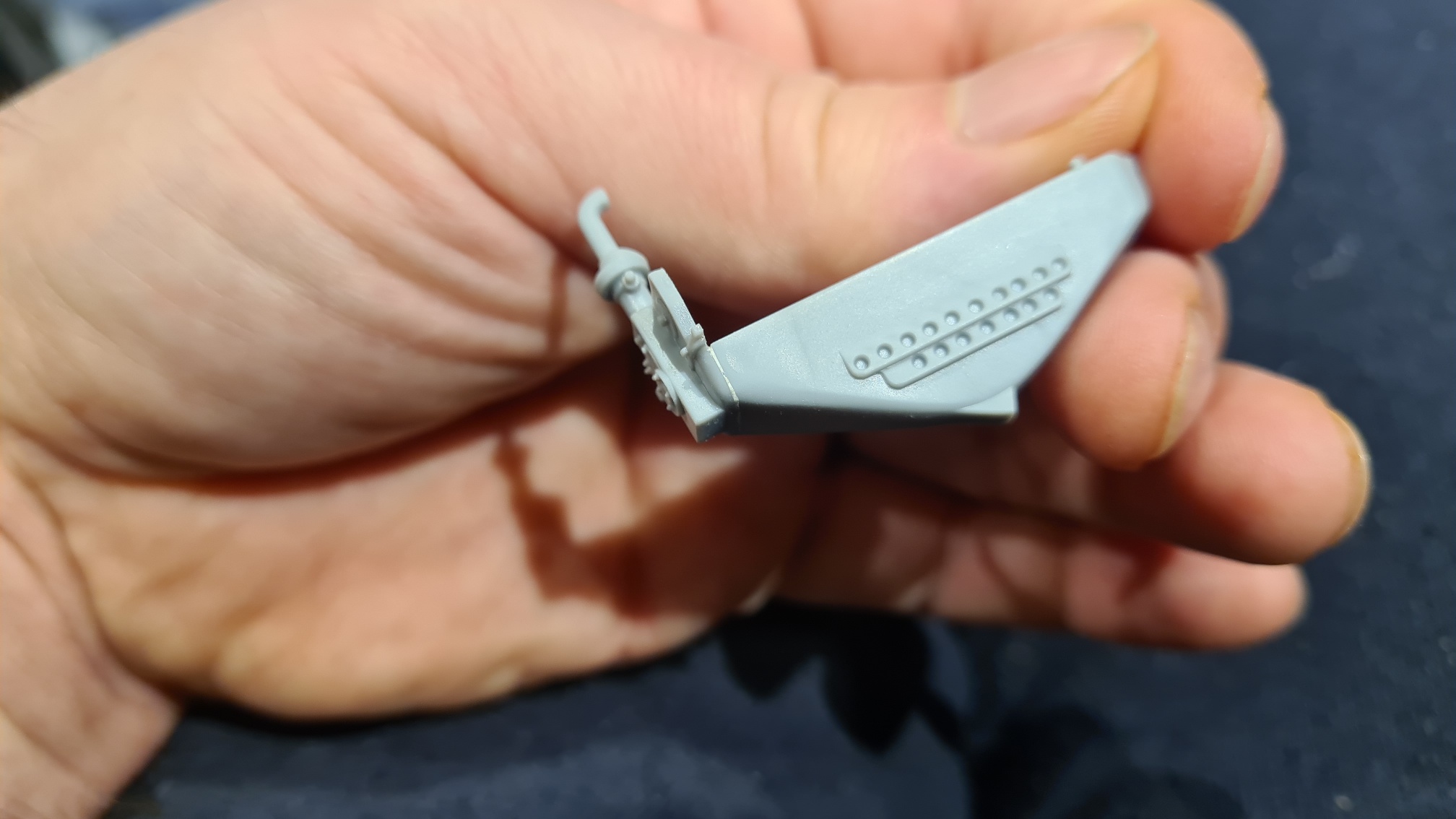

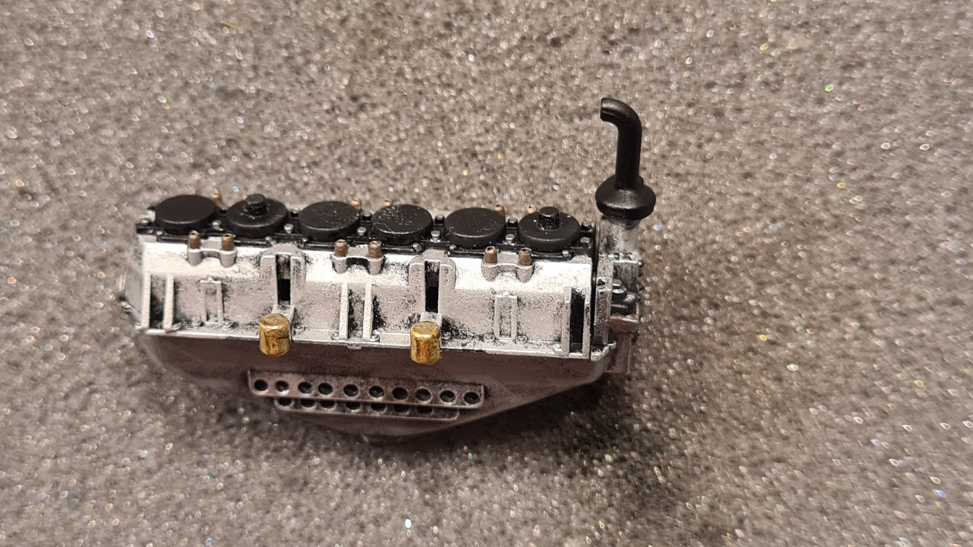

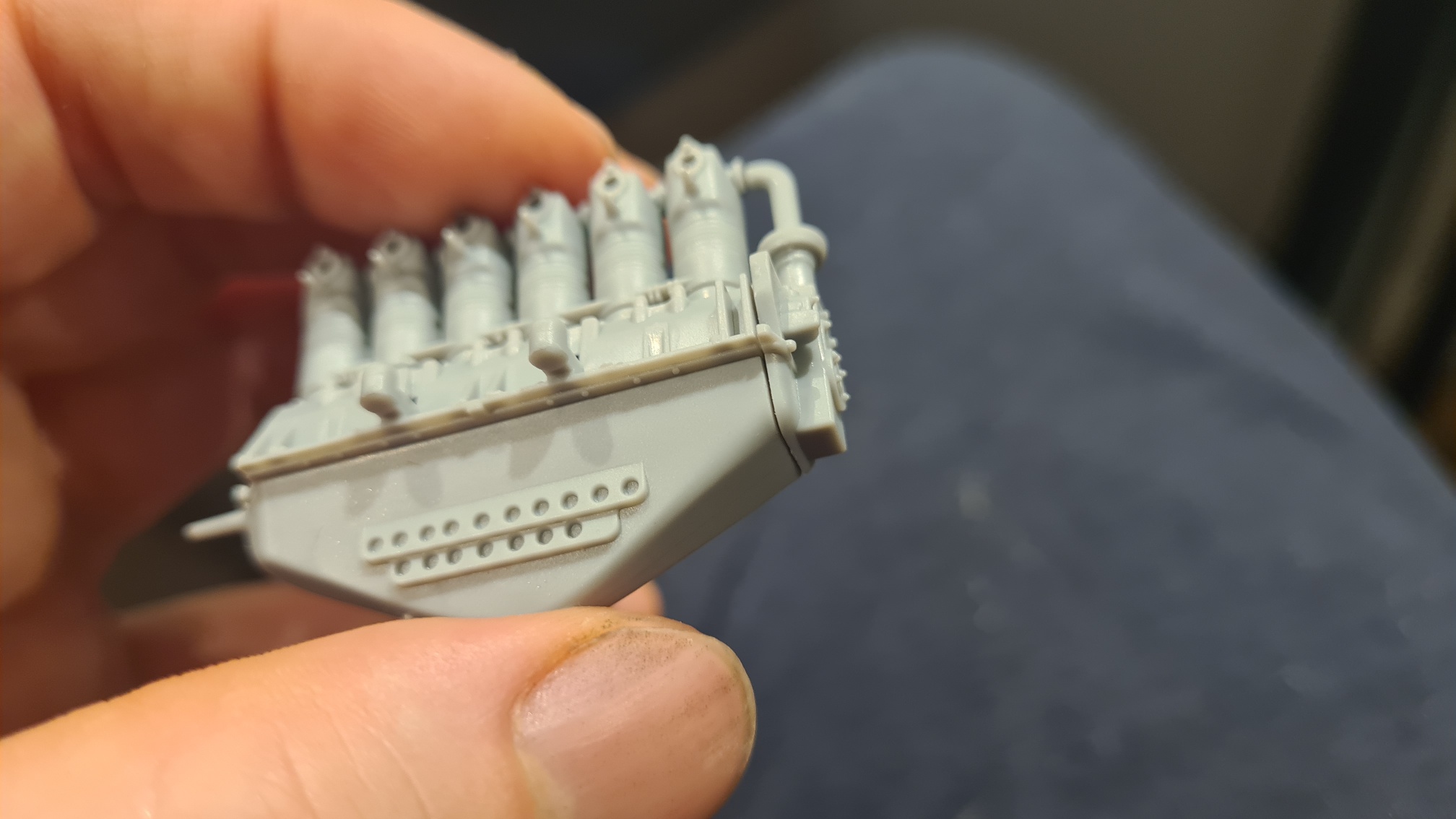

Ich fange mal mit den drei großen Teilen an. Zusammengesteckt sehen die so aus:
Da fällt direkt der sehr unschöne Spalt am Sumpf auf. Auch wenn man es hinterher nicht sieht. Für ein paar schöne Fotos fürs Album, hab ich gespachtelt.

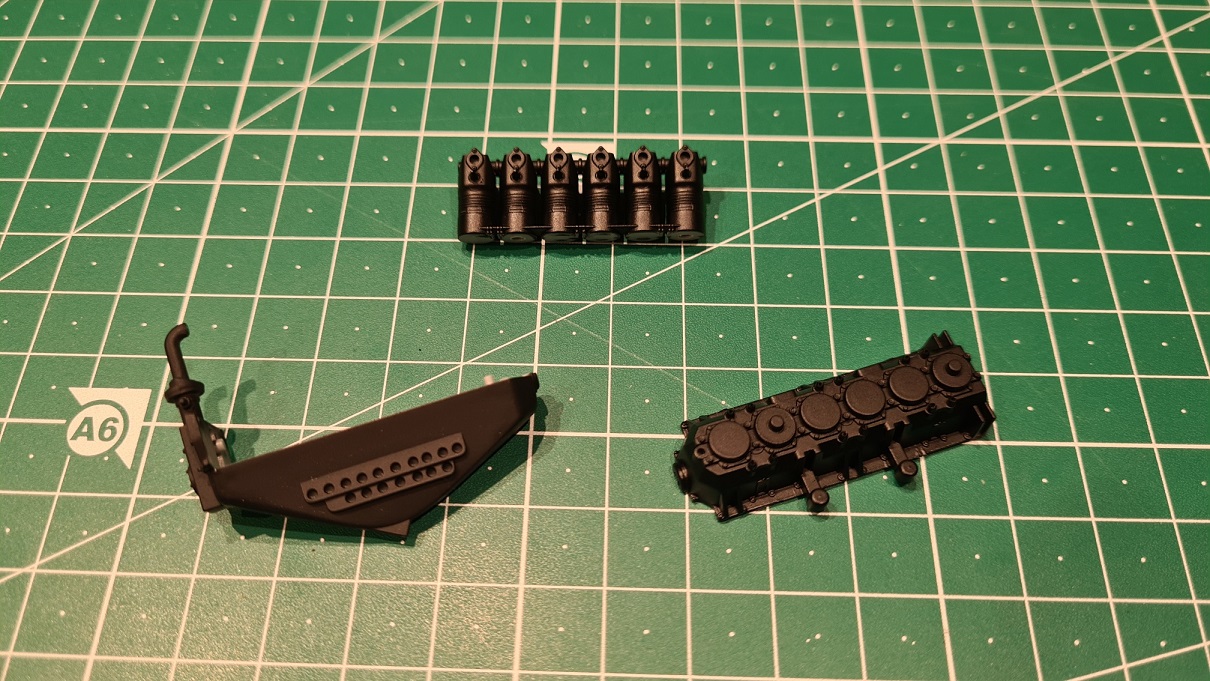

Die Teile wurden mit Tamiya X18 schwarz semigloss gesprüht
und dann trockengebürstet mit Tamiya Aluminium

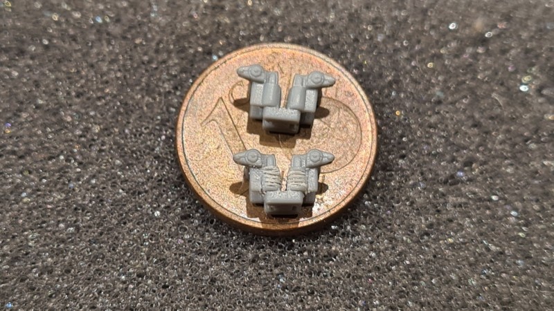

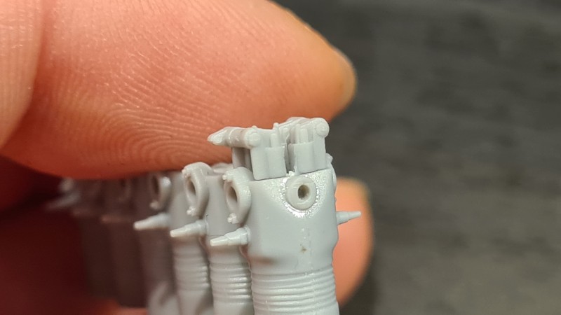

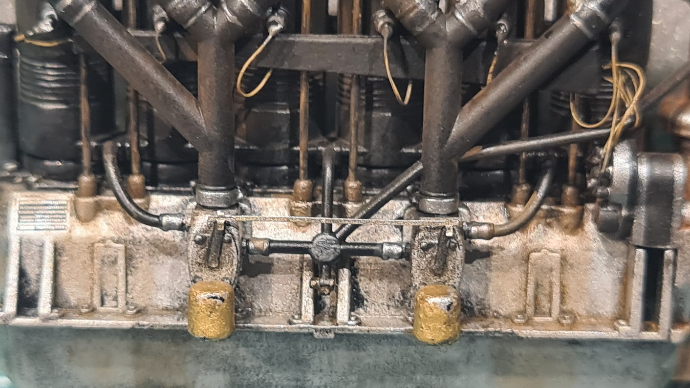

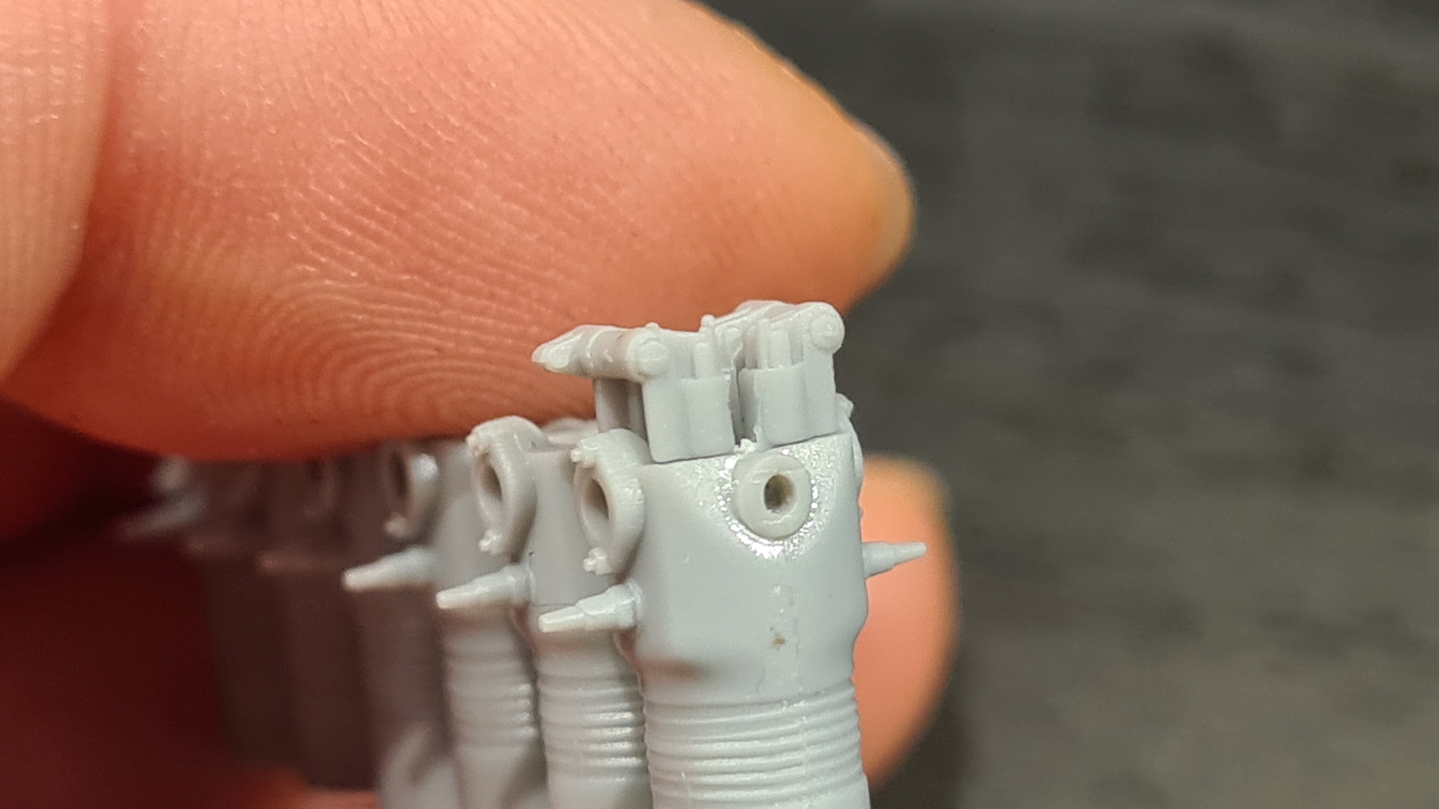

Weniger gelungen im Bausatz ist die Darstellung der Ventile. Um es besser gießen zu können, wurden die Ventilfedern weggelassen. Das ist sehr schade, den gerade dieser Teil des Motors ist deutlich sichtbar. Auf folgendem Foto kann man den Mechanismus für den ersten Zylinder sehen. In dem Maßstab ist das schon ziemlich doof

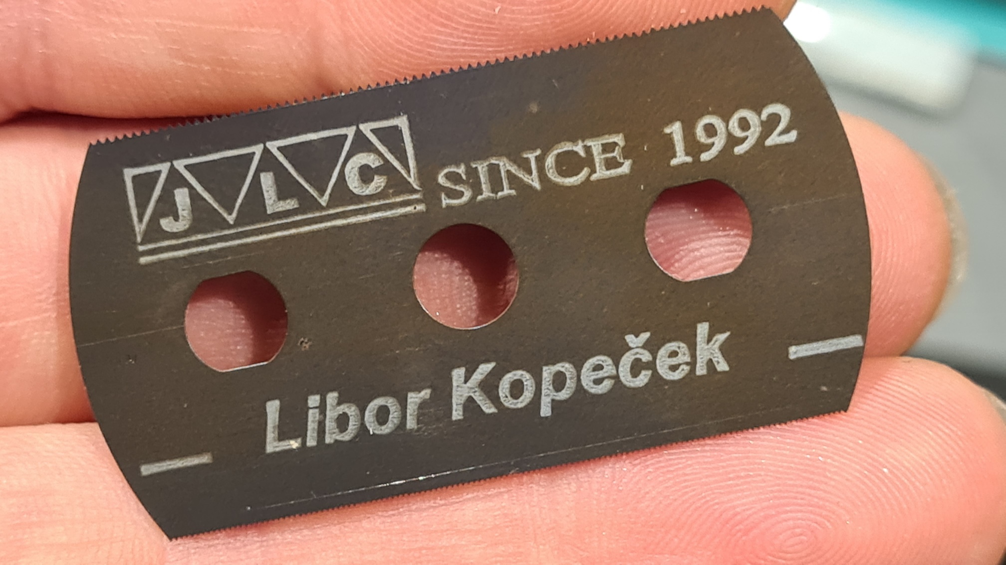

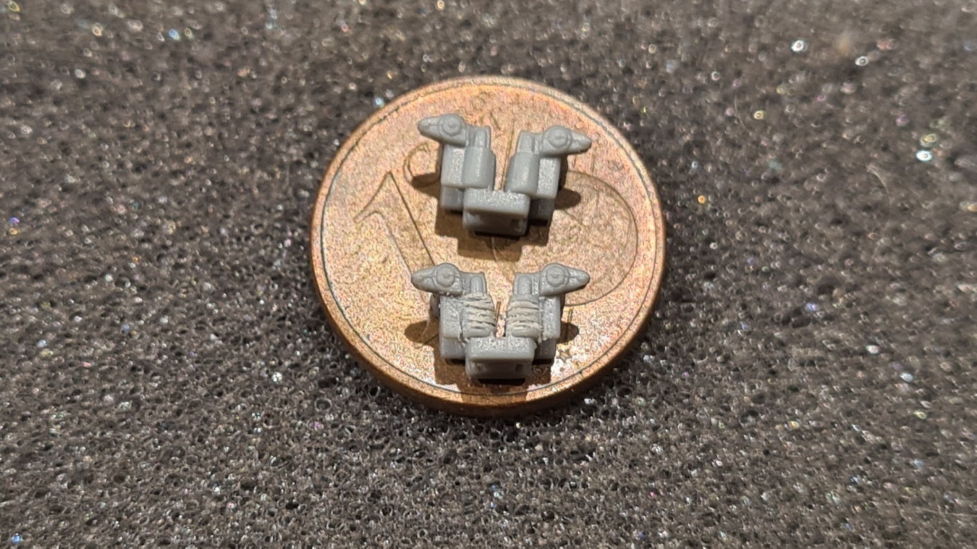

Als Kompromiss habe ich die Federn mit einer Resin Säge-Rasierklinge und Bastelmesser eingeritzt.
Hier die Klinge (Die Resinsäge von JLC ist wirklich super):

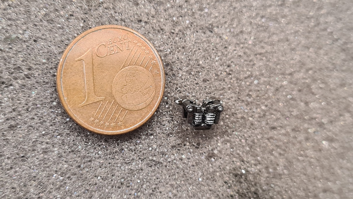

Und hier das Ergebnis, einmal unbehandelt und einmal geritzt. Nicht perfekt, aber besser als vorher:

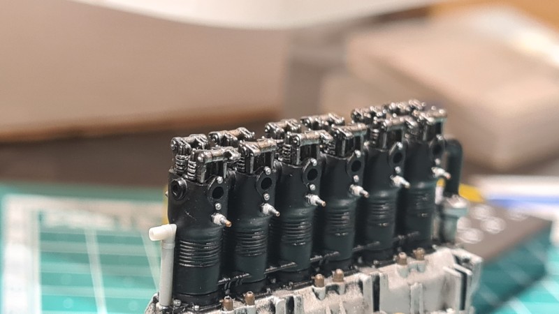

Für jeden Zylinder sind das 4 Federn, also insgesamt 24 Federn. Etwas fummelig und auch nervig.

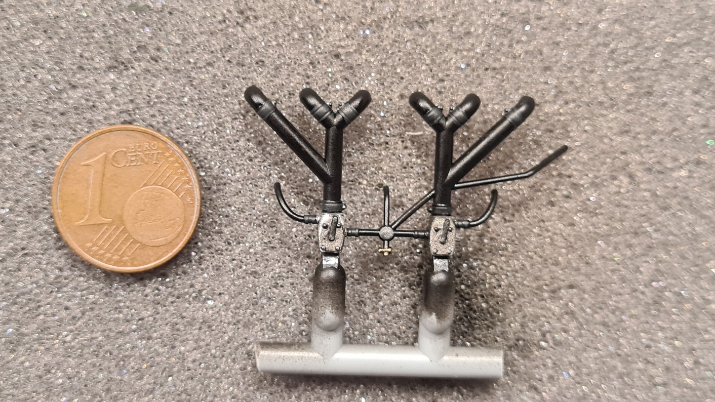

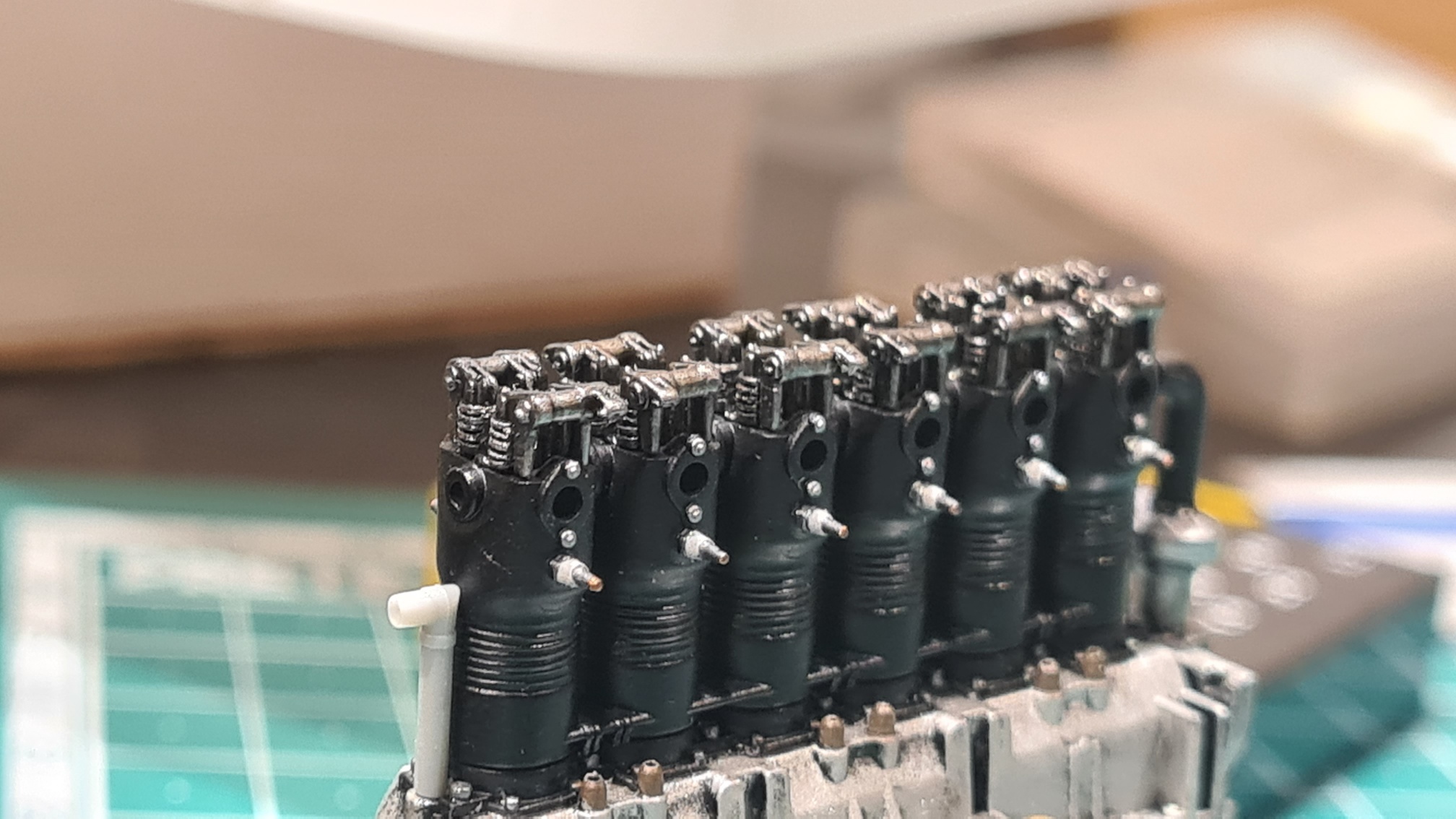

Hier dann verschönert. Also Tamiya X1 schwarz glänzend dann, Alclad 2 Stainless Steel und etwas braunen und schwarzen Panelliner drauf

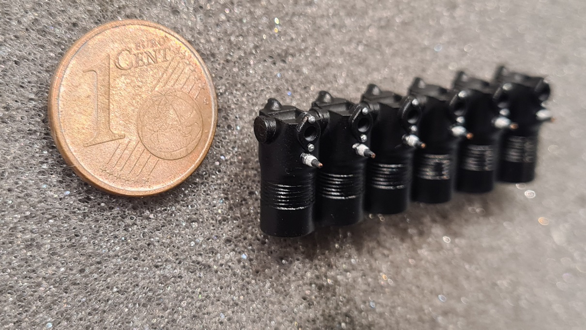

An den Zylindern wurden Details angemalt. Zündkerzen, Schrauben...

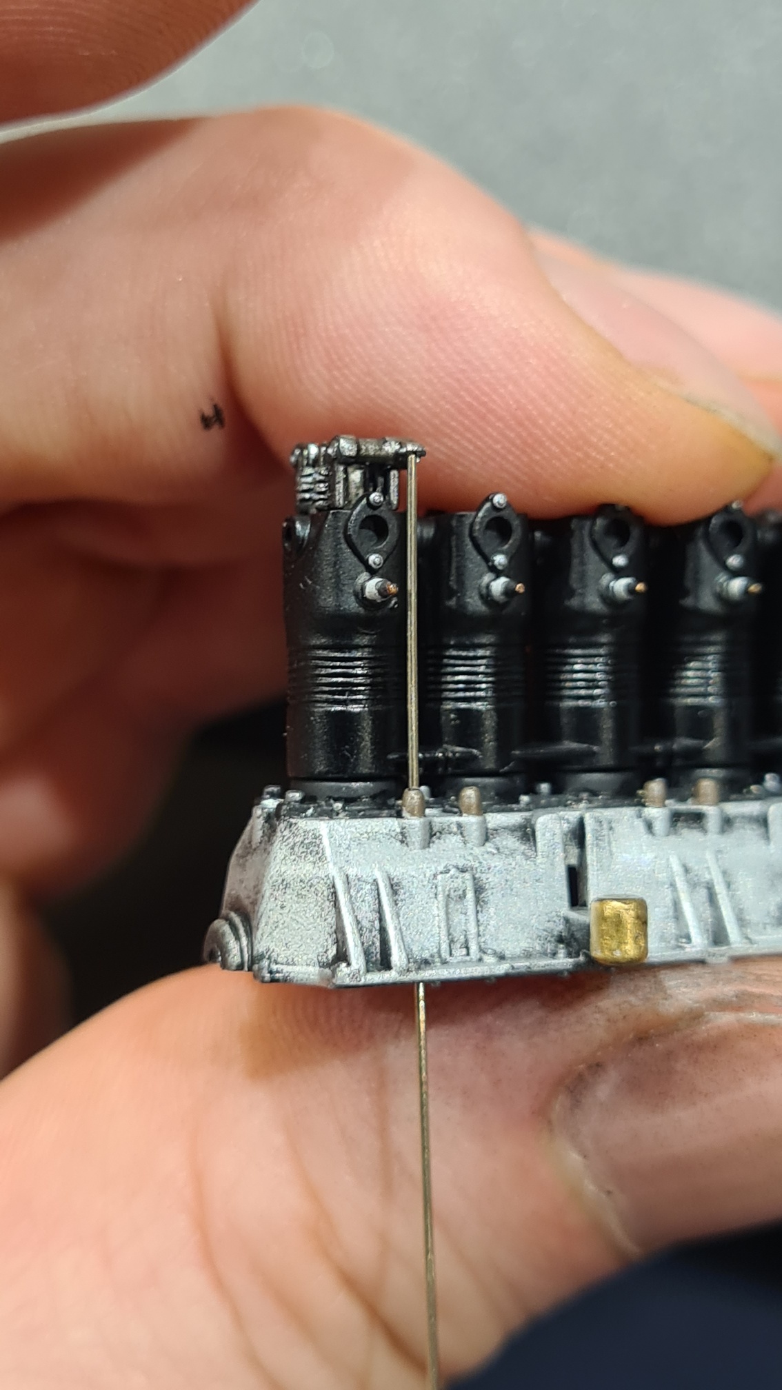

Für Ventilstangen aus Metall wurde das Palstik zuvor für alle Ventile an den entsprechenden Stellen aufgebohrt. Die Stangen sind hinterher "Nickel Silver Rods, 0.45mm" von Albion Alloys. Jeder der 6 Zylindern hat am Ende 2 Ventilstangen, je eine rechts und eine links.
Hier einmal exemplarisch der vorderste Zylinder mit der backbord Ventilstange:

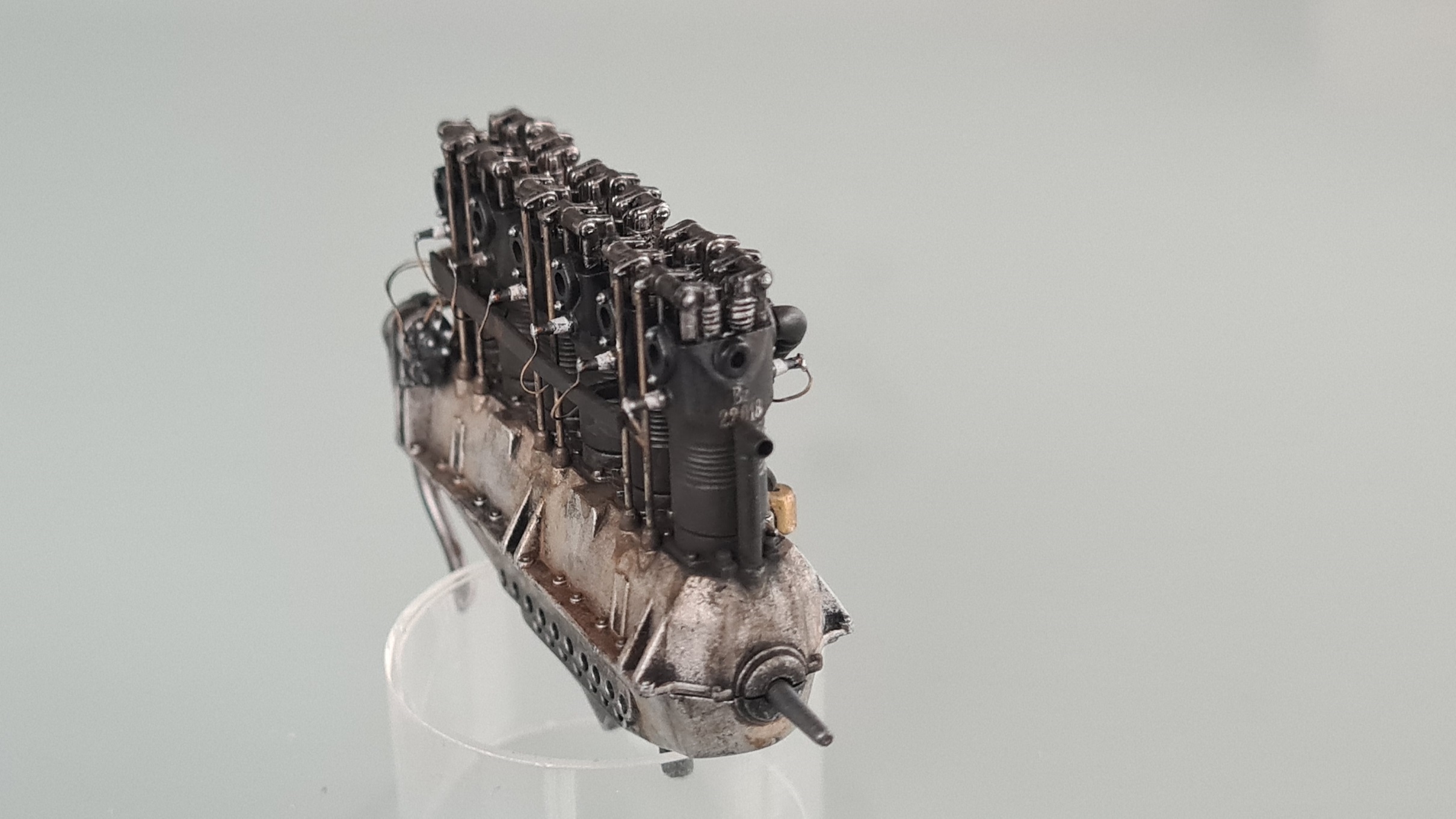

nach viel Ausprobieren und Fehlversuchen habe ich am Wochenende den Motor fertiggestellt. Wenn man ein gutes Ergebnis haben möchte, ist der Motor im Bausatz doch etwas störrisch. Mehr dazu später.

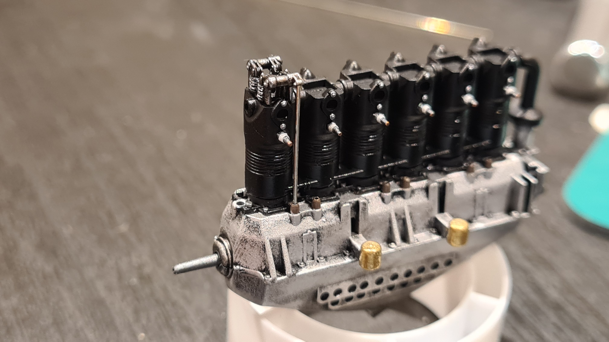

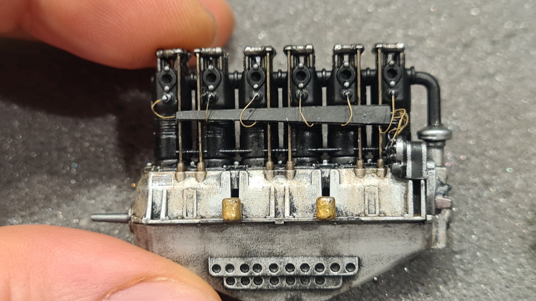

Es war eine Sisyphusarbeit, aber am Ende waren irgendwann alle 24 Ventilfedern eingeritzt und die Mechaniken konnten eingeklebt werden:
Dazu kamen dann direkt die Ventilstangen. Alles wie bereits weiter oben gezeigt, nur entsprechend für alle anderen Ventile. Sieht man dann auf einem späteren Foto.

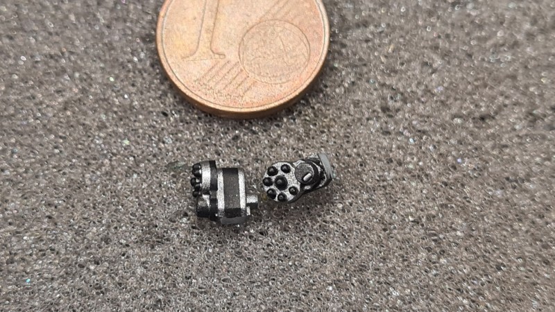

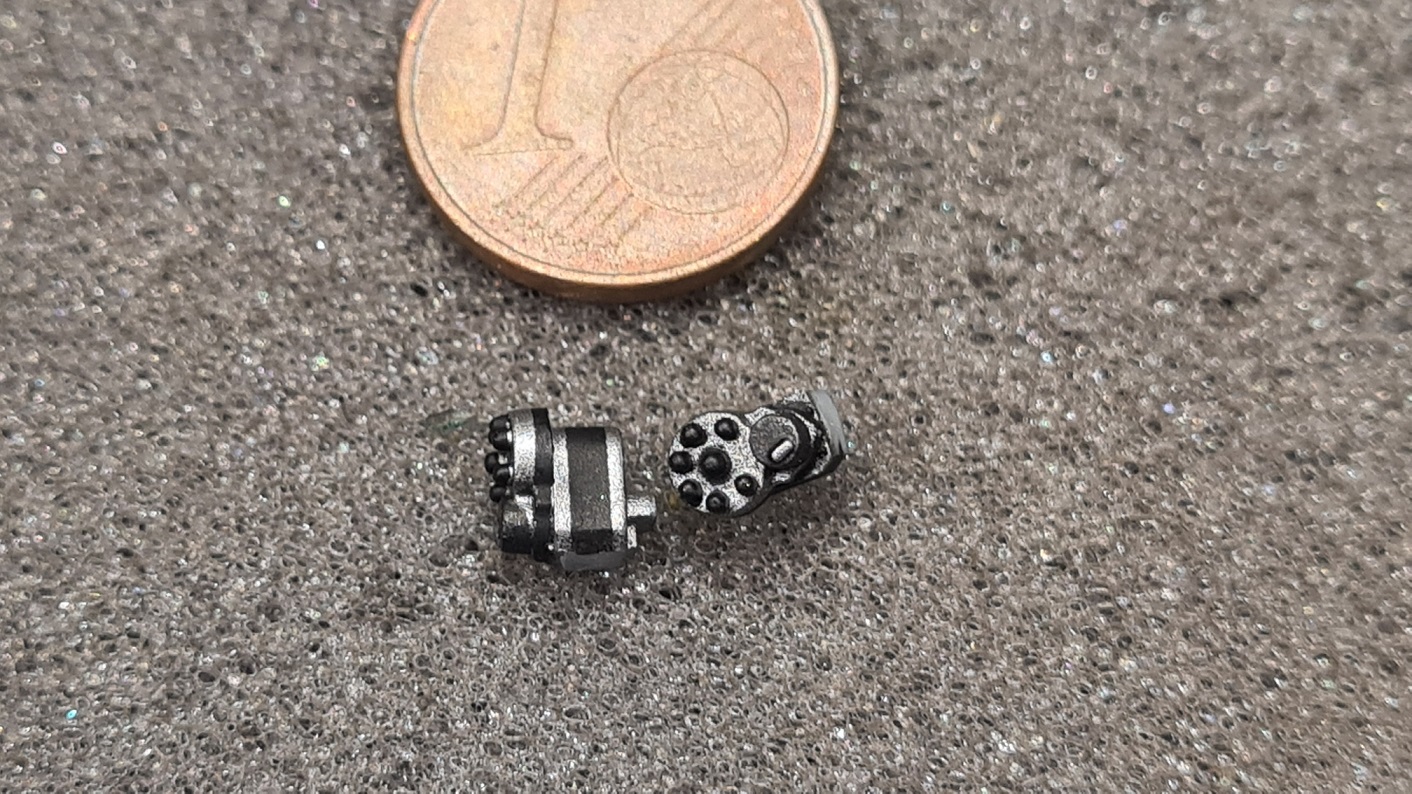

Auch die beiden Magnetos wurden vorbereitet. Erst schwarz lackiert, maskiert und dann mit gunmetal gesprüht. Rest mit dem Pinsel.

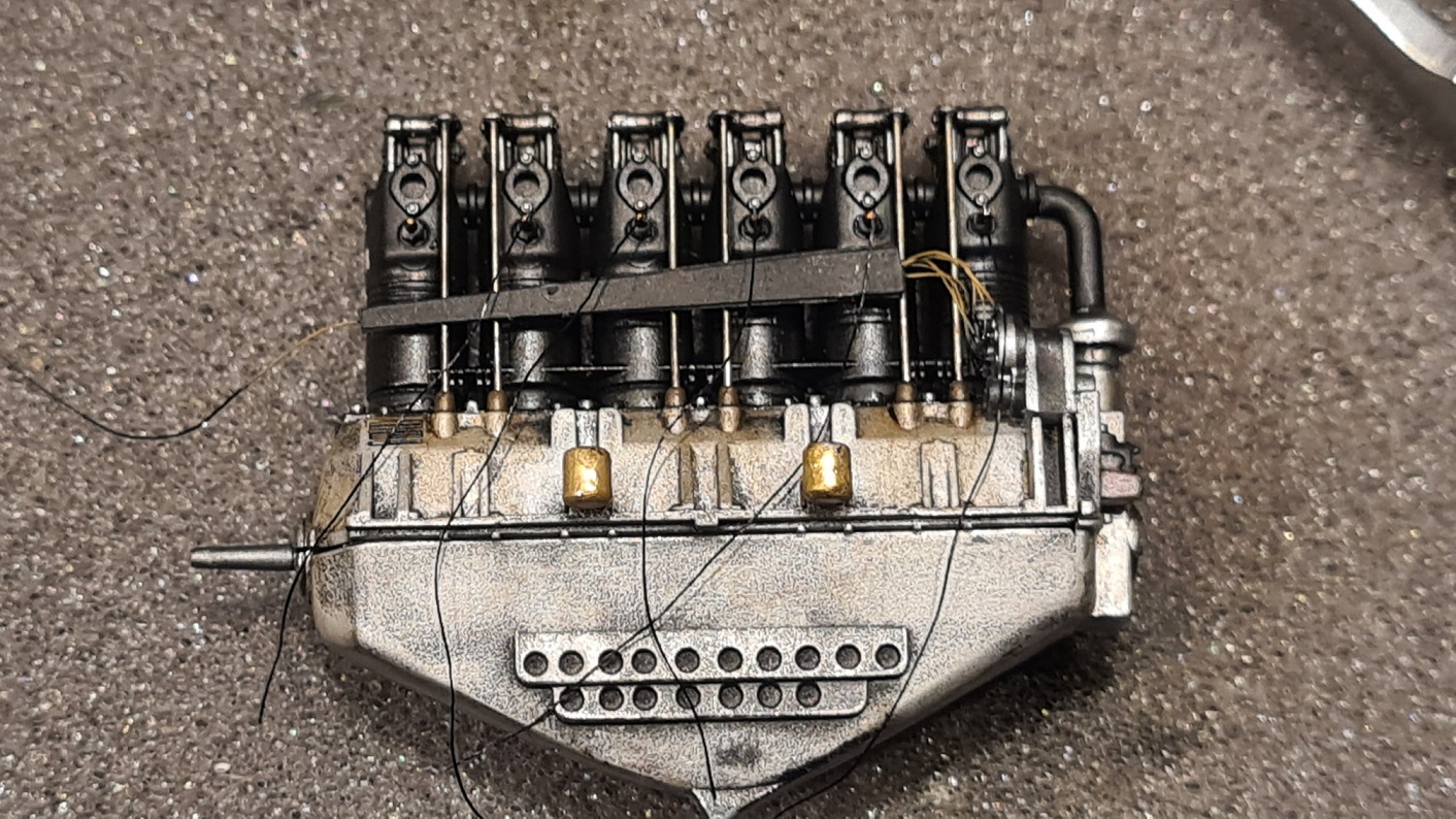

Jetzt kommt der komplizierte Teil. Diese Vergasereinheit. Übrigens etwas unhandlich, weil alles ein Teil war. Hab es lange am Gußast drangelassen, weil es unten nur eine dünne Verbindung gibt.

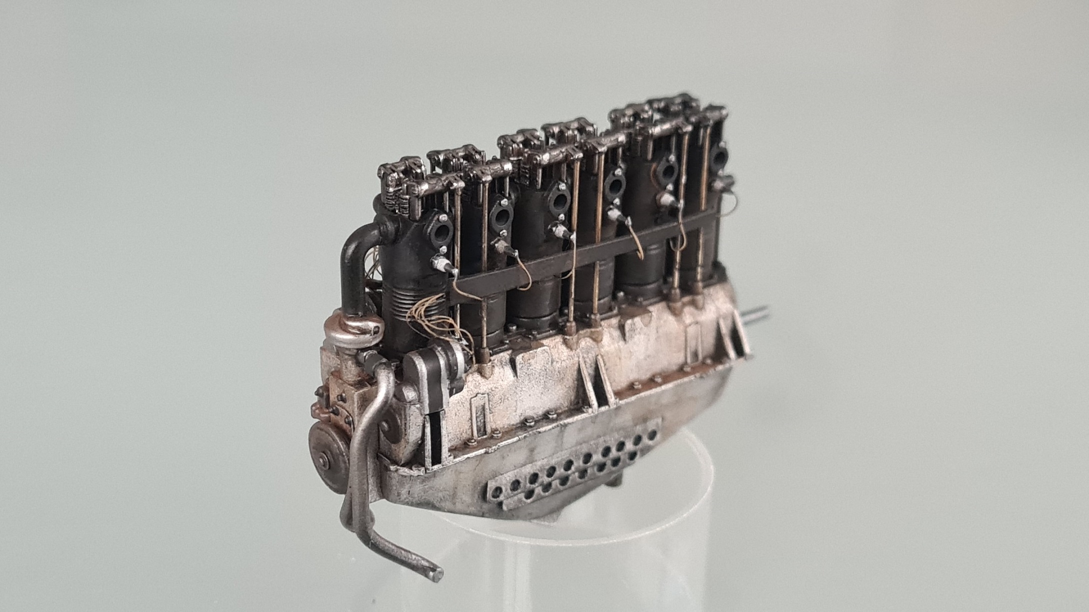

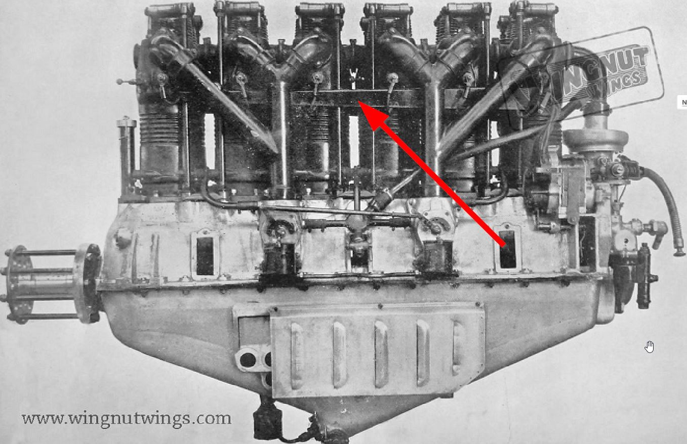

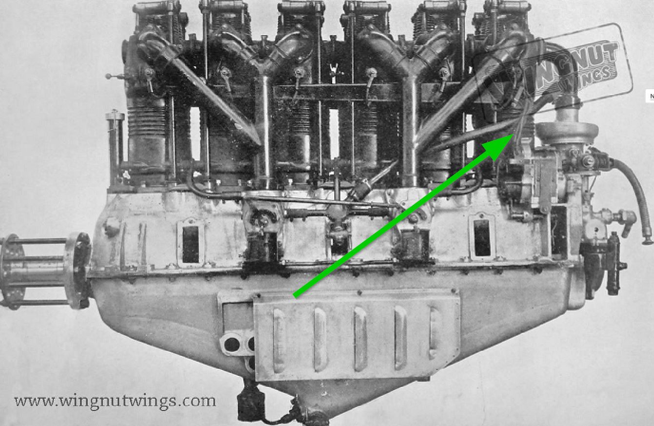

Schaut man sich das Original an, so gibt es einen Kabelkanal für die Zündkabel, der zwischen den Ventilstangen und der Brennstoffverteilung verläuft:
Das Problem im Bausatz: dieser Kabelkanal ist im Bausatz nicht vorgesehen. Lässt man ihn weg, kann man die Zündkerzen nicht verkabeln. Will man ihn nachbilden, hat man eigentlich keinen Platz zwischen den Ventilstangen und den Vergaserrohren.
Ein weiteres Problem: die Zündkabel müssen in Nähe des Magnetos zwischen den Rohren eingefädelt werden:
Da am verbauten Magneto kein Platz zum Arbeiten ist, müssen die Kabel bereits vorher angebracht werden. Aber wie dann einfädeln und wie in einen Kabelkanal, der zwischen Rohren und Gestängen verläuft, und für den es keinen Platz gibt???
Die gescheiterten Versuche blende ich aus. Hier kommt meine Lösung:

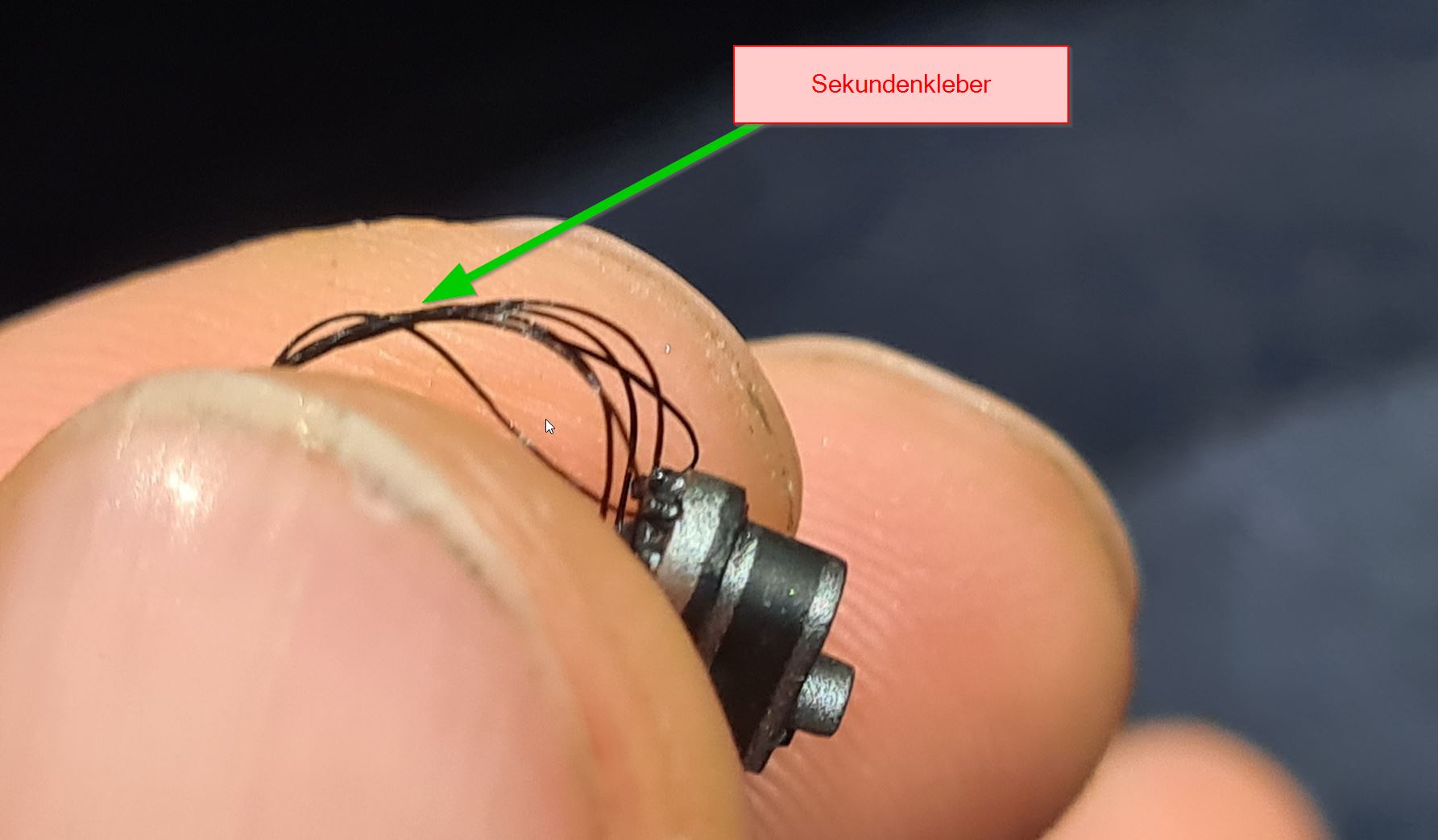

Ich hatte es erst mit dünnen Drähten und einem dünnen Plastikstück als Kabelkanal probiert, aber die Drähte haben das nicht mitgemacht und sahen unschön aus. Ich habe dann auf einen elastischen schwarzen Faden gewechselt, der auch für die Verspannung genutzt wird. Hier oben im Bild das Produkt von Infini. Klappt aber sicher ebenso mit Uschi.

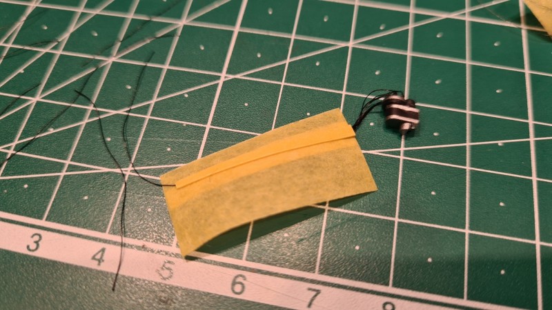

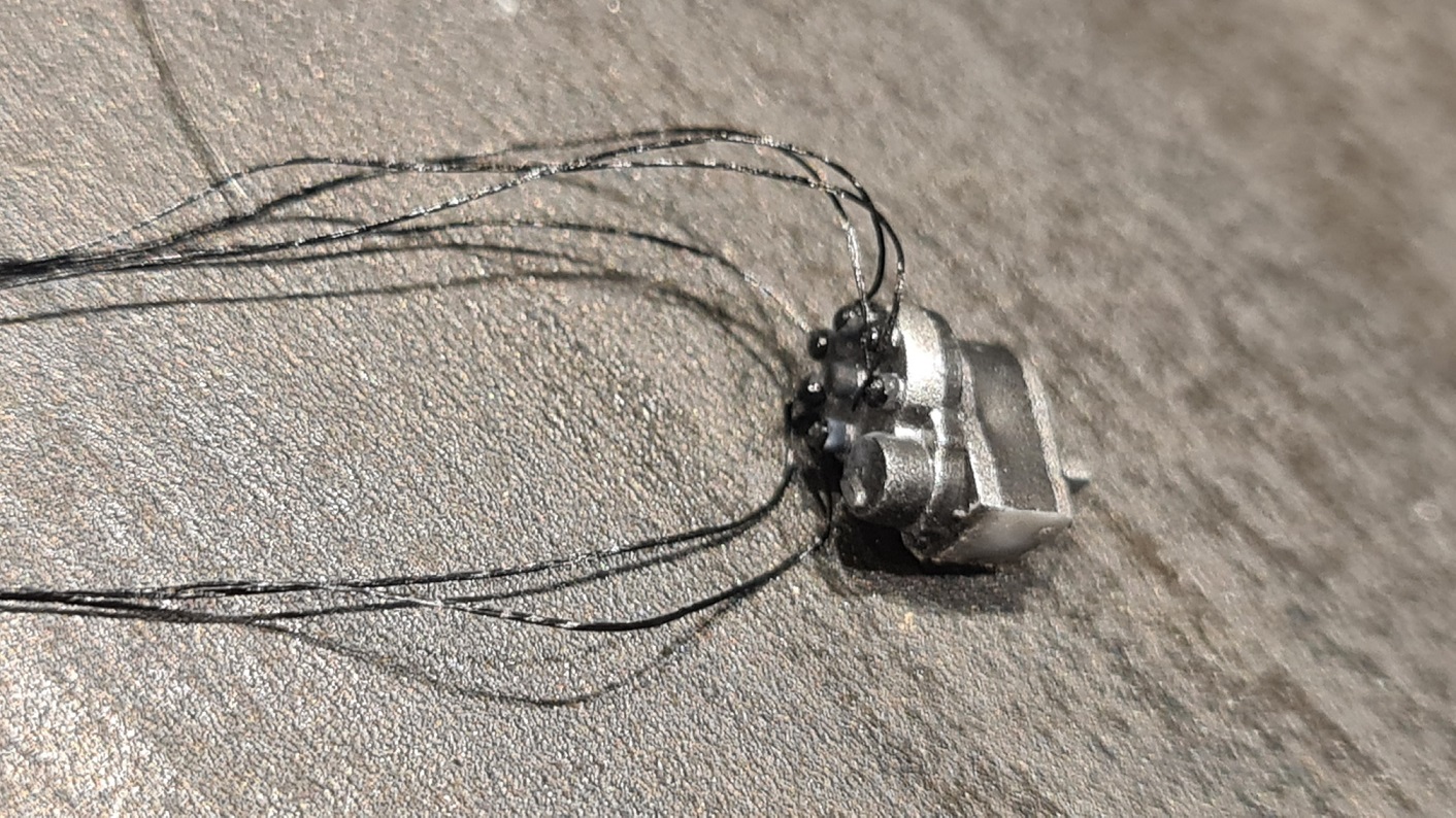

Ankleben am ersten Magneto:
Die Fäden wurden leicht verzwirbelt und mit einem Tropfen Sekundenkleber zusammengepappt:

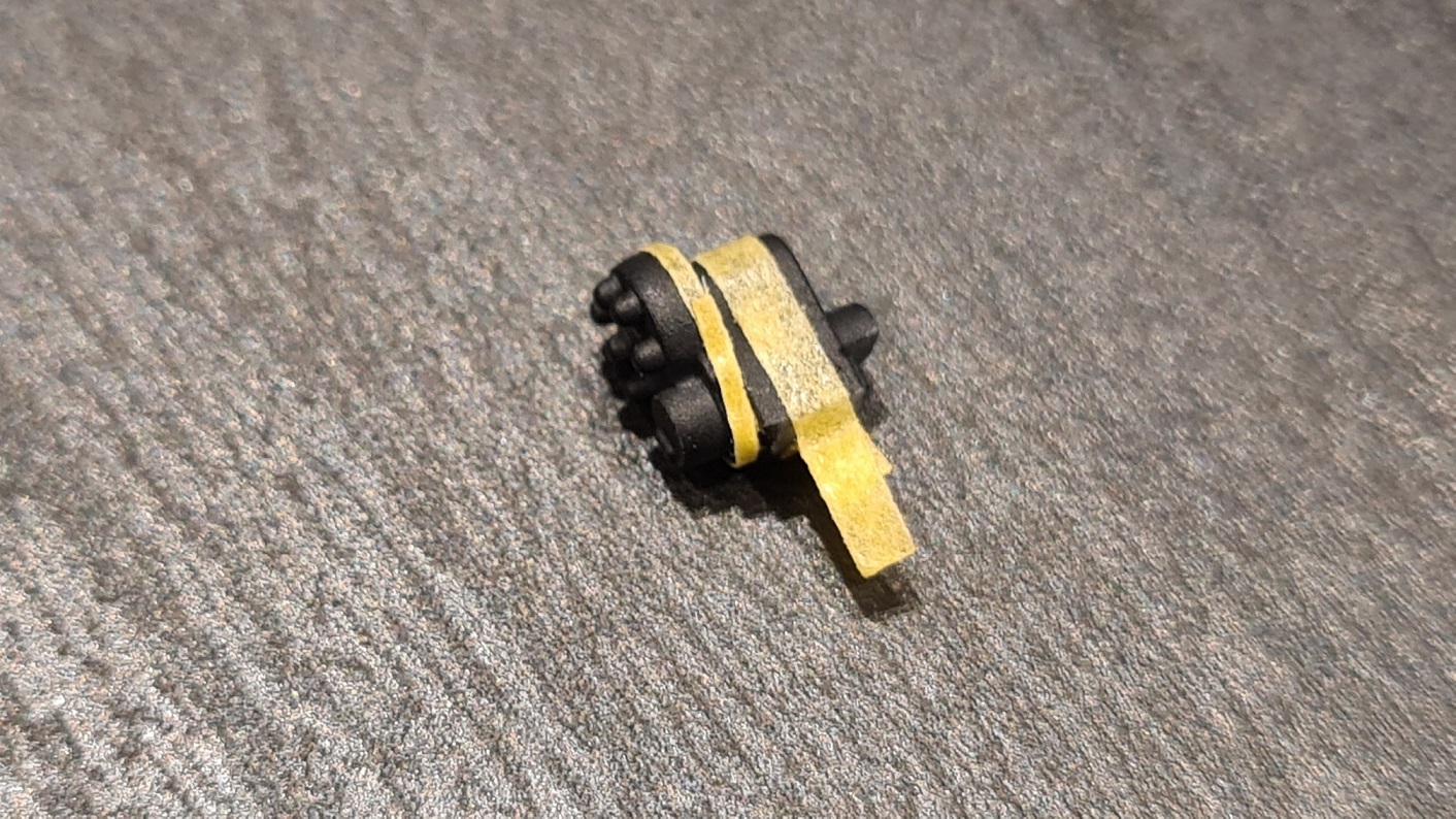

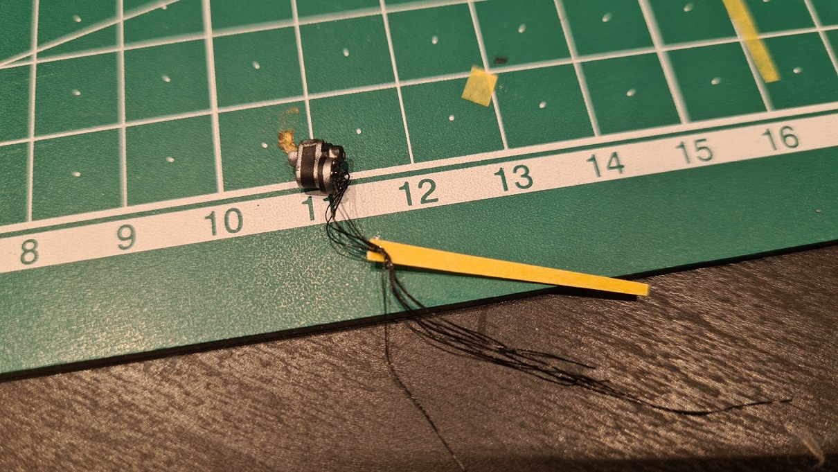

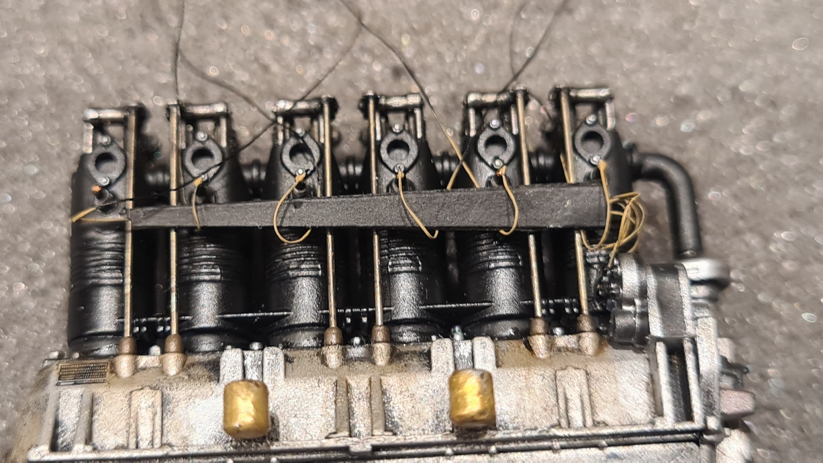

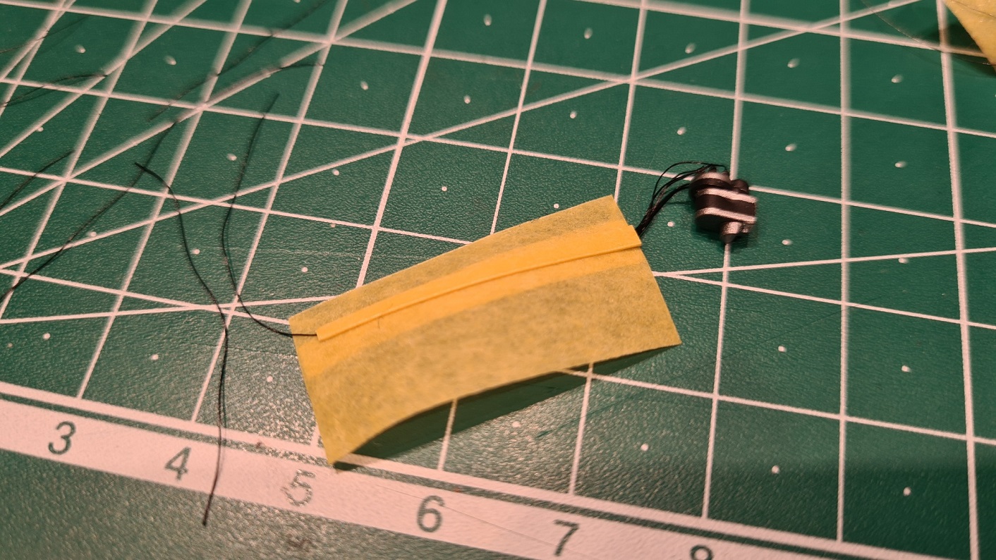

Für den Kabelkanal habe ich 3 Lagen Tamiya Maskierband übereinandergeklebt, die letzte Lage falsch herum, also Klebefläche auf Klebefläche. Dann passend ausgeschnitten. Hierauf wurde dann der Kabelstrang aufgeklebt. In etwa so:

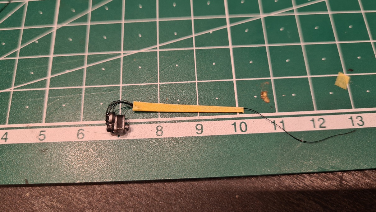

Alles überstehende wurde abgeschnitten. Aus dem anderen Ende kommt das letzte Zündkabel horizontal heraus. Hier wurde auch ein Faden aufgeklebt. Zum Versiegeln wurde dann nochmal ein Stück Maskierband aufgeklebt:
Ausschneiden und man sieht wo die Reise hingeht.

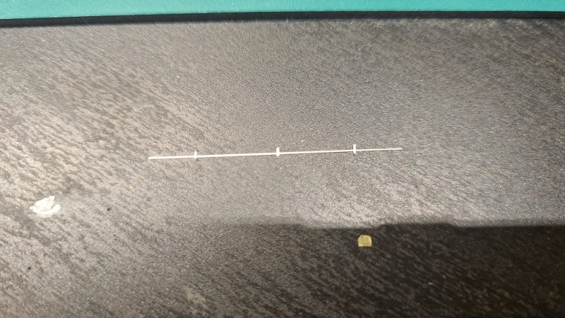

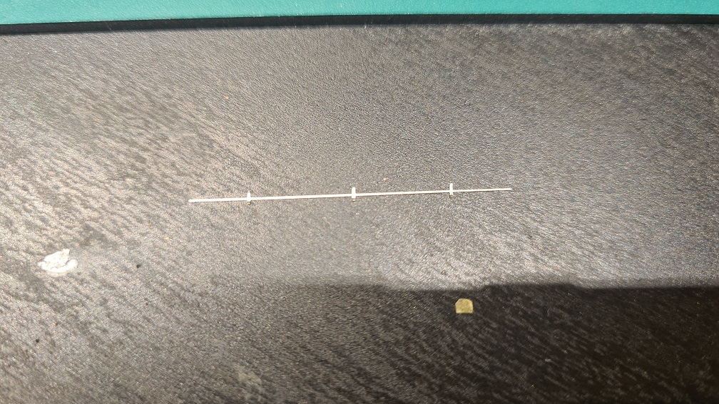

Das Masking Tape, sprich der Kabelkanal, wurde ganz einfach schwarz lackiert. Also Magneto einkleben, Kabelkanal etwa in Position bringen. An die ersten 5 Zündkerzen wurden Fäden geklebt. Für die 6. Zündkerze kommt der Faden schon aus dem Kabelkanal.
Die Kabel wurden mit Valejo Kaki Braun bepinselt. Dunkler werden sie später immer noch. Danach wurden sie unter dem Kabelkanal durchgeführt.
Je mit einem Tröpfchen Sekundenkleber befestigt und auf der Rückseite abgeschnitten.

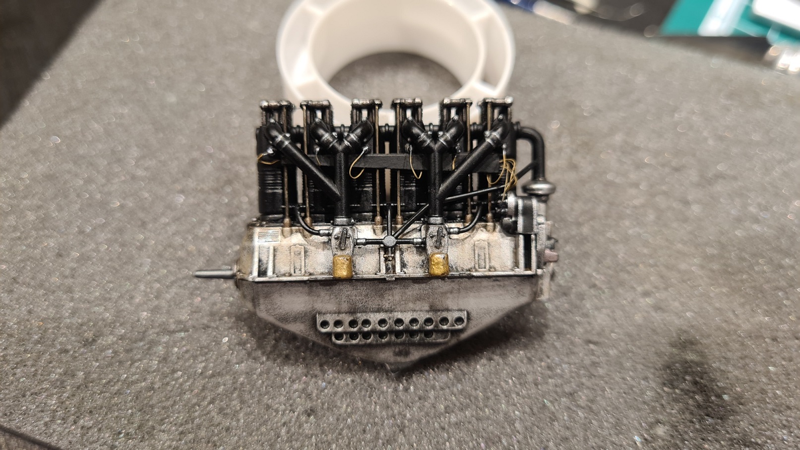

Danach wurde der Vergaser eingefädelt. Dank der dehnbaren Fäden war das kein Problem mehr. Und da Maskierband sehr dünn ist, hat auch alles platzmäßig gepasst.
Auf der Steuerbordseite das gleiche Spiel mit Kabelkanal und Verdrahten. Hier gibt es aber nicht das Problem mit dem Vergaser, hier ist ausreichend Platz. Hat gedauert, aber trotzdem keine Extrafotos.
Am Vergaser fehlte im Bausatz noch eine Steuerstange. Dazu habe ich einen alten PE "Gußast" genommen, passte zufällig ganz genau:

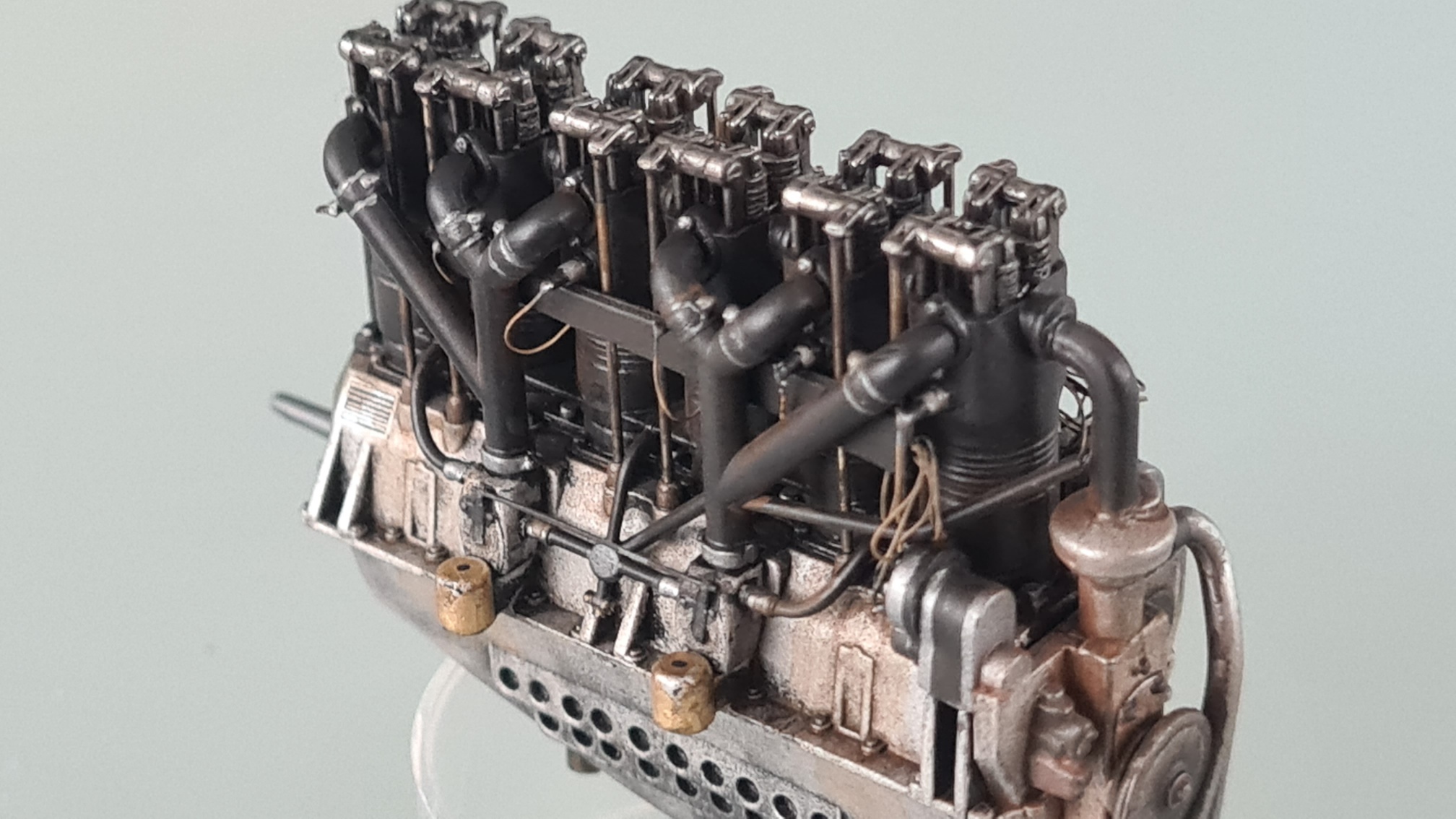

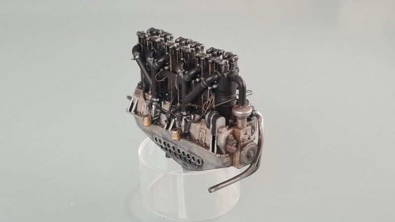

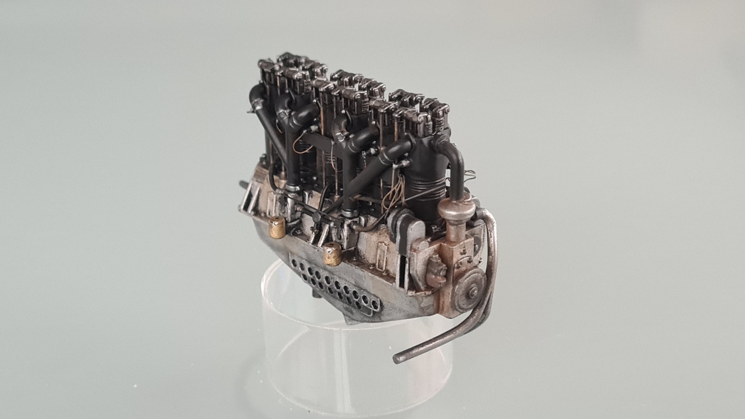

Sämtliche Alterungen habe ich einfach nur mit Tamiya Pannelliner braun, schwarz und grau gemacht. Dazu noch ein paar schwarze und braune Pigmente.

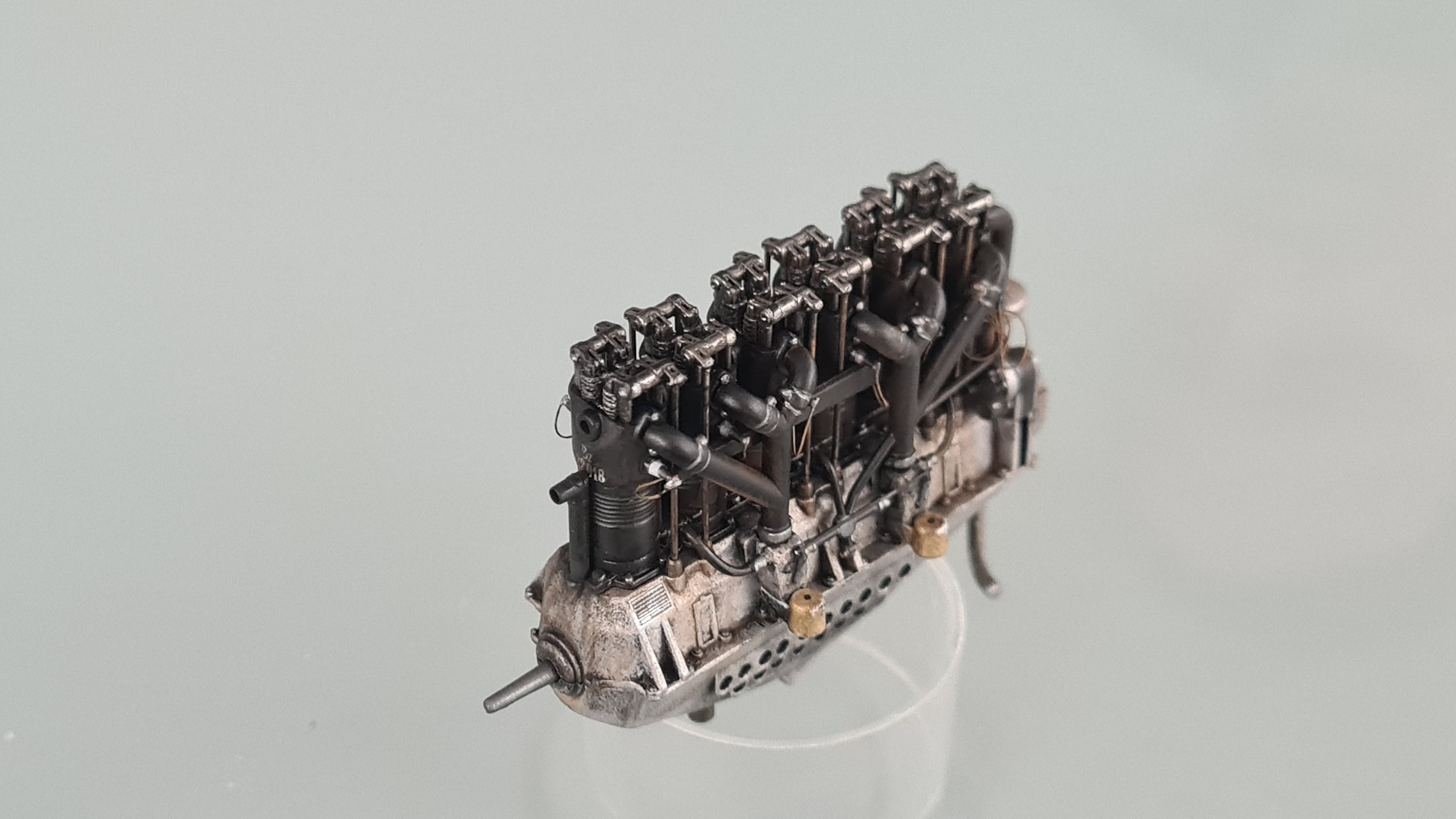

Hier somit der fertige Motor:
