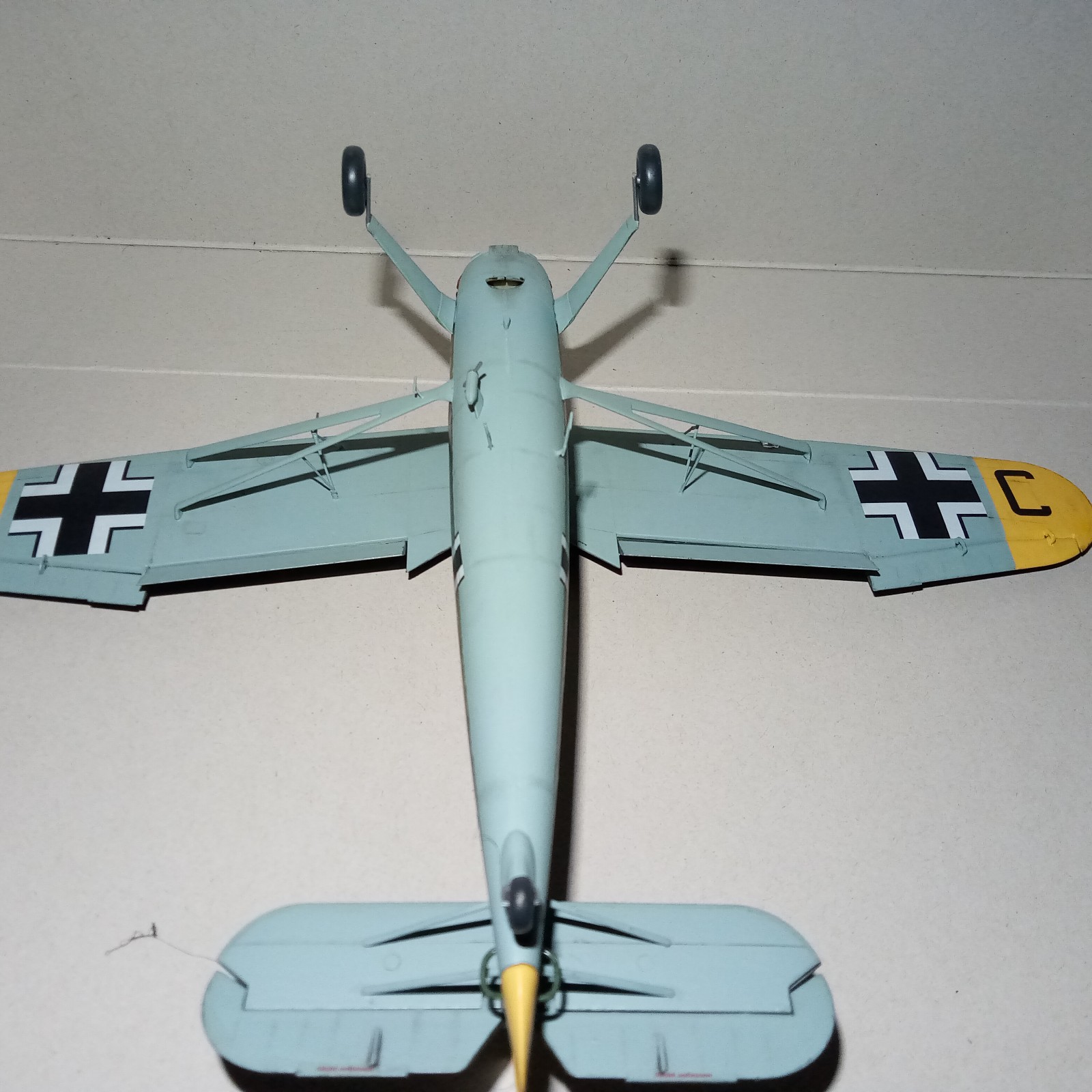

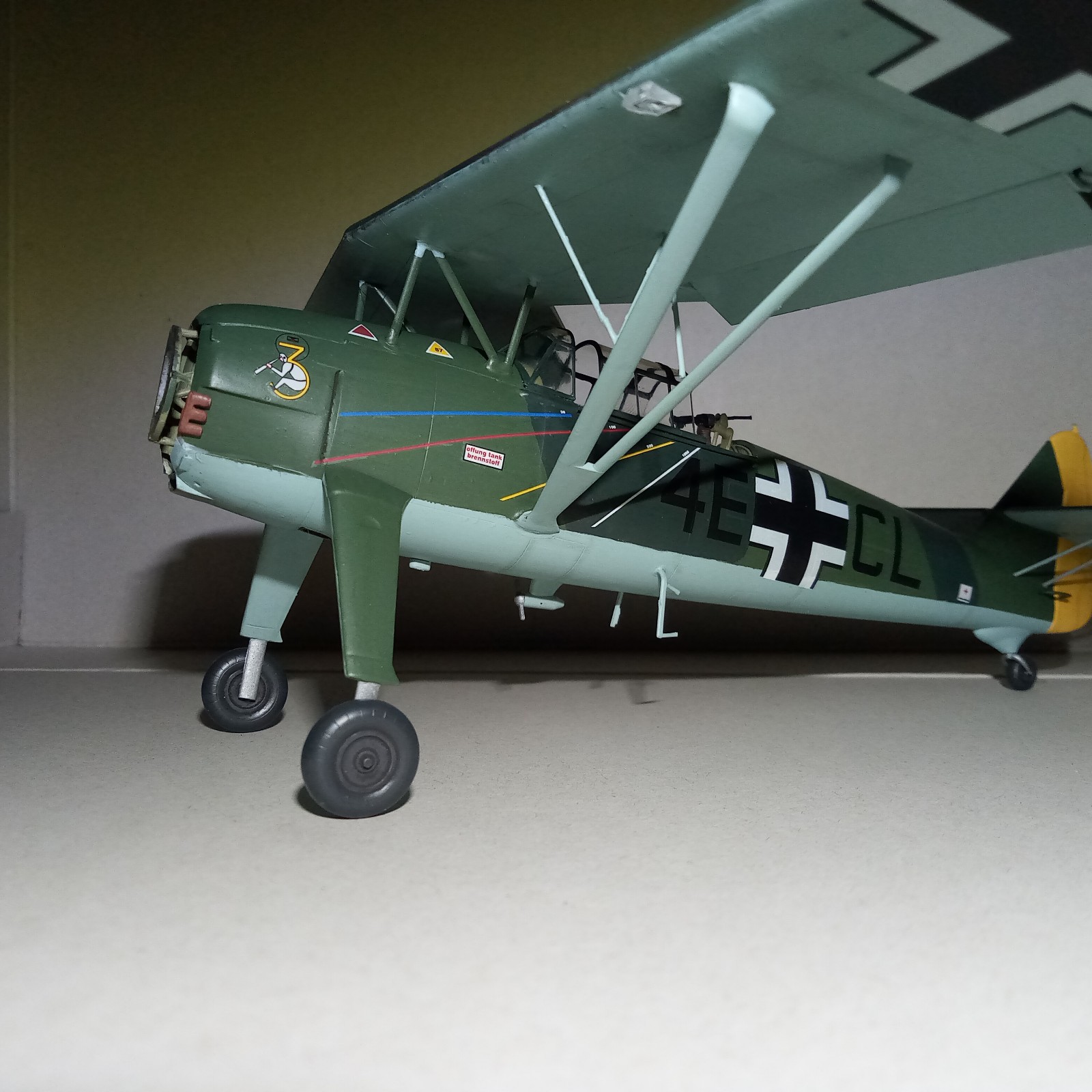

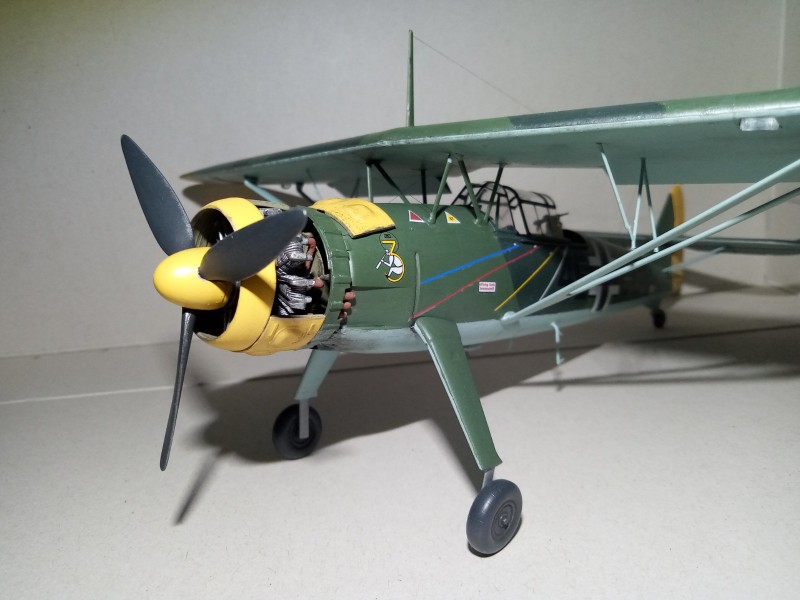

Hallo an alle Interessierten.
Eine der schwierigsten Operationen meiner
Modellbaulaufbahn wurde absolviert.
Die Tragfläche ist an der Henschel dran.
Nach langem überlegen, habe ich für die Stützen Löcher in die
Tragfläche gebohrt. Damit ich eine gute Stabilität bekomme.
Bzw. eine gute Klebefläche erhalte.
Die Tragfläche ist somit ca 1,2mm Tiefer als normal.
Aber ich denke das fällt nicht auf. Und der Nutzen überwiegt
der historischen Genauigkeit.

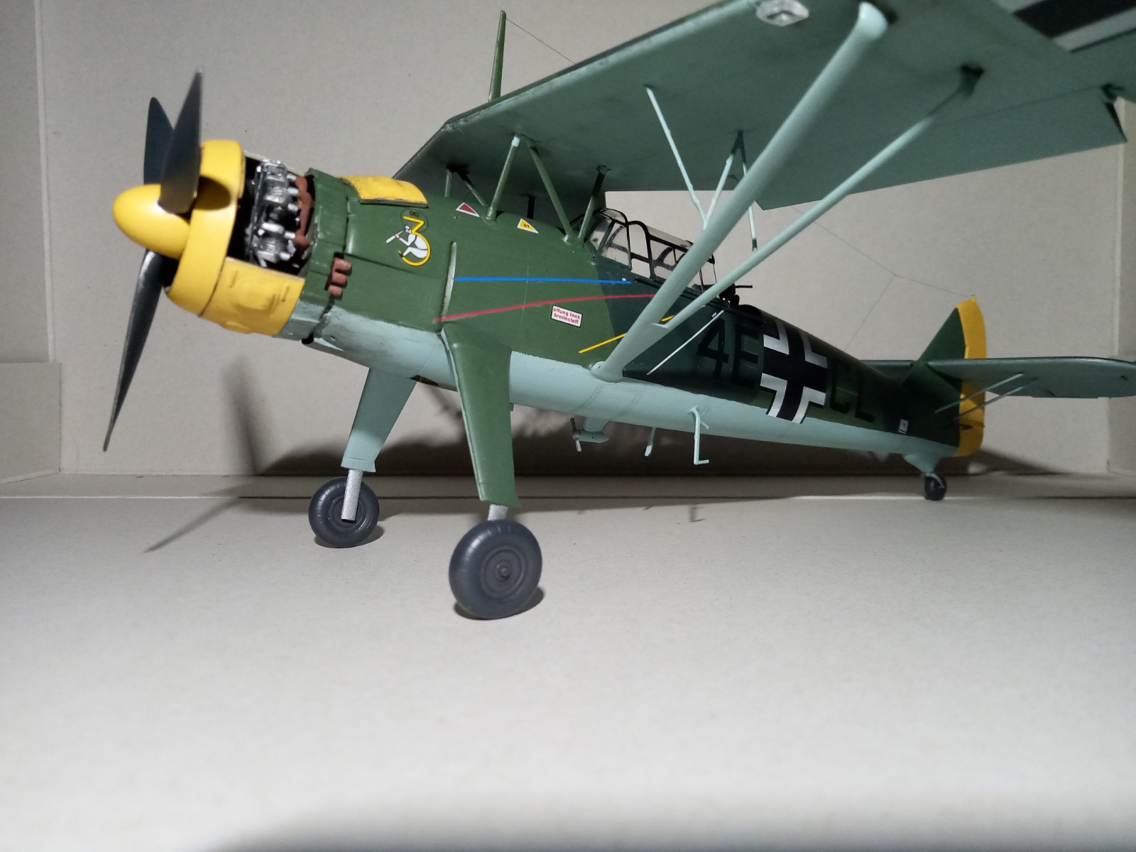

Als nächstes geht es an den Motor.
Der Bausatz sieht nicht vor, das man die Motorabdeckung
offen darstellen kann.
Aber da ein Motor im Bausatz bei ist, soll man den auch sehen.
So schaut's derzeit aus:

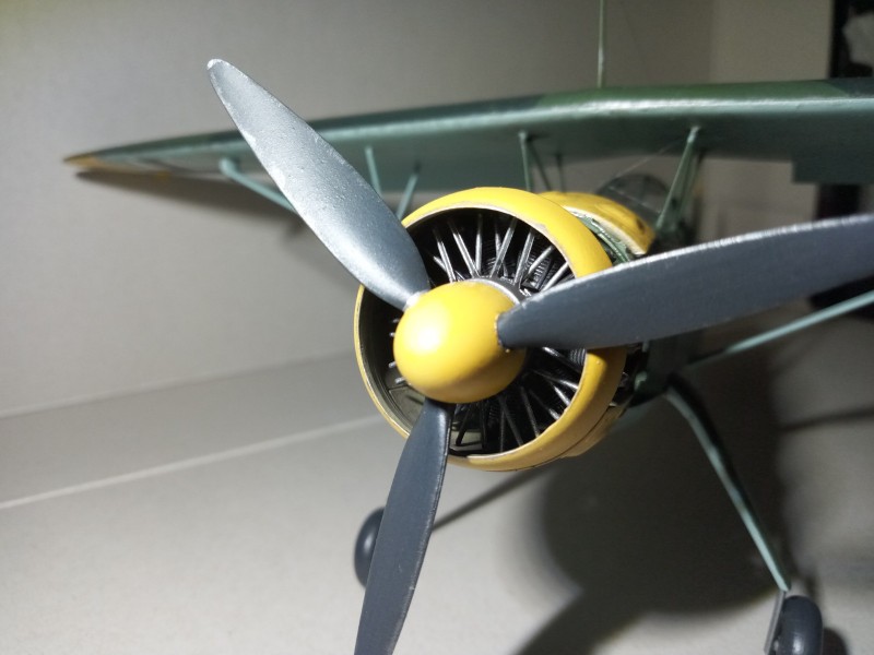

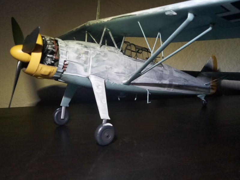

Im Prinzip, ist die Henschel nun fertig.
Motor und deren Haube kam nun als letztes dran.
Aber ich will da noch eine Wintertarnung draufsetzen.
Wie schon bei meiner Fw 189.
Das folgt nun als nächstes, plus eine kleine Base.

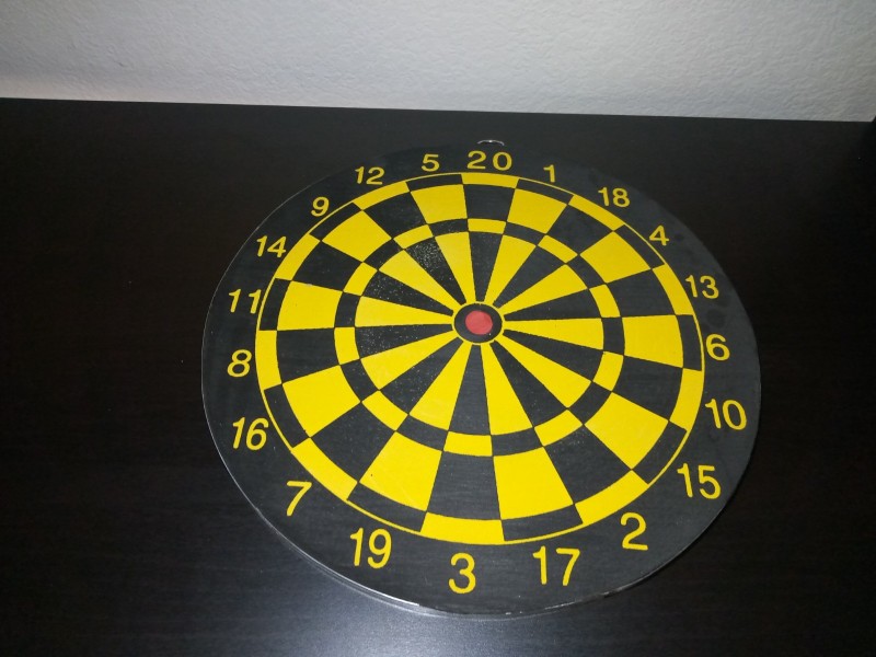

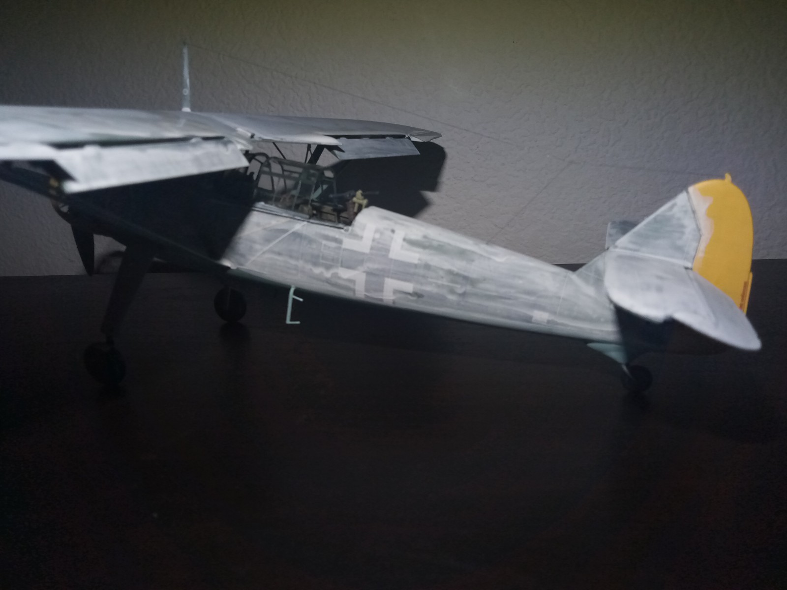

Die Wintertarnung an derHenschel muss noch etwas warten.

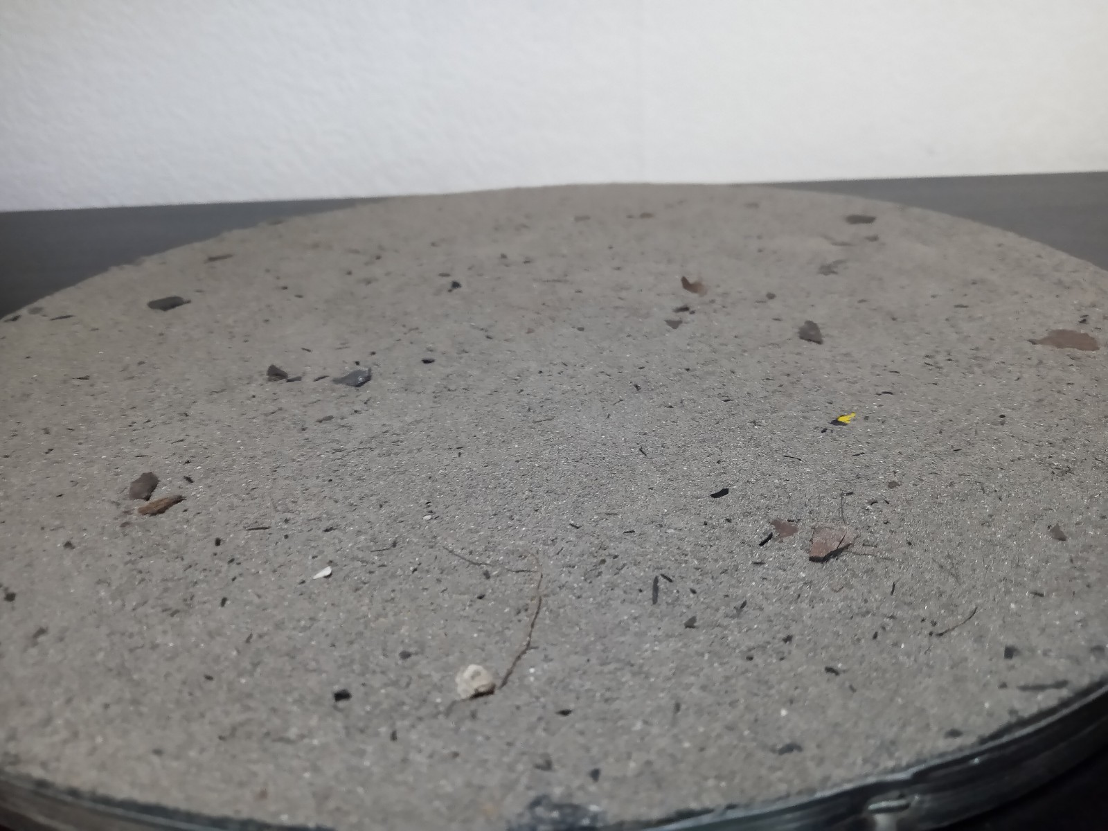

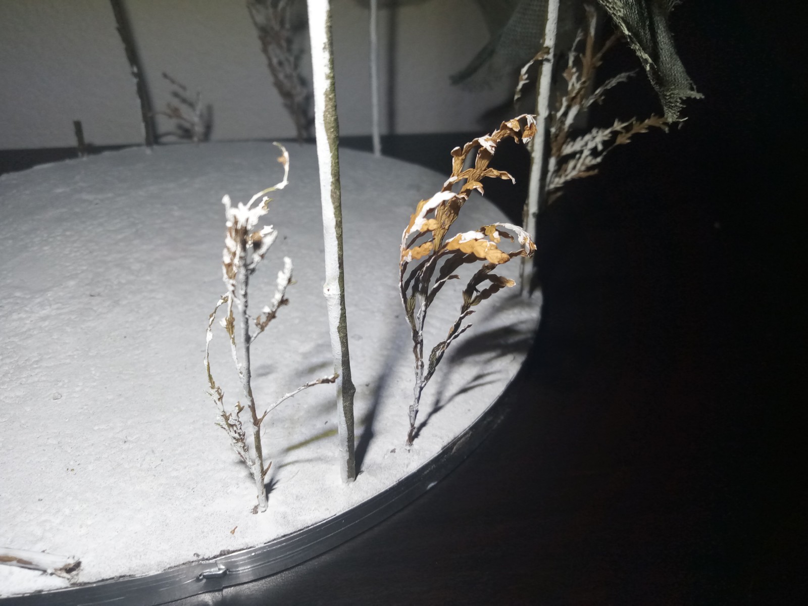

Vorerst wollte ich noch mit einer kleinen Base anfangen.

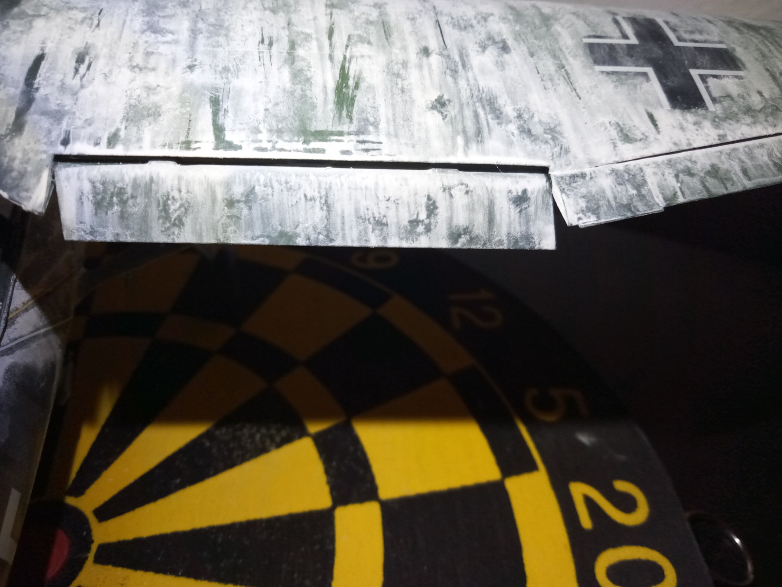

Dazu habe ich eine Minidartscheibe genommen.
Vorteil dessen, sehr leicht im Gewicht und sehr günstig zu bekommen.
Auf die Scheibe habe ich Asche und Sand gestreut.
Zum Kleben habe ich normalen Tapetenkleister genommen.
Zum Bemalen werde ich Deckweiss nehmen.
Etwas Bewuchs wird noch folgen.

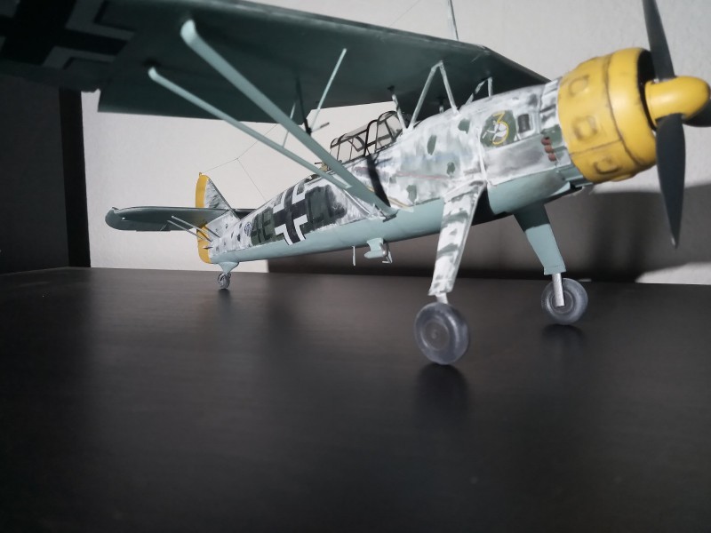

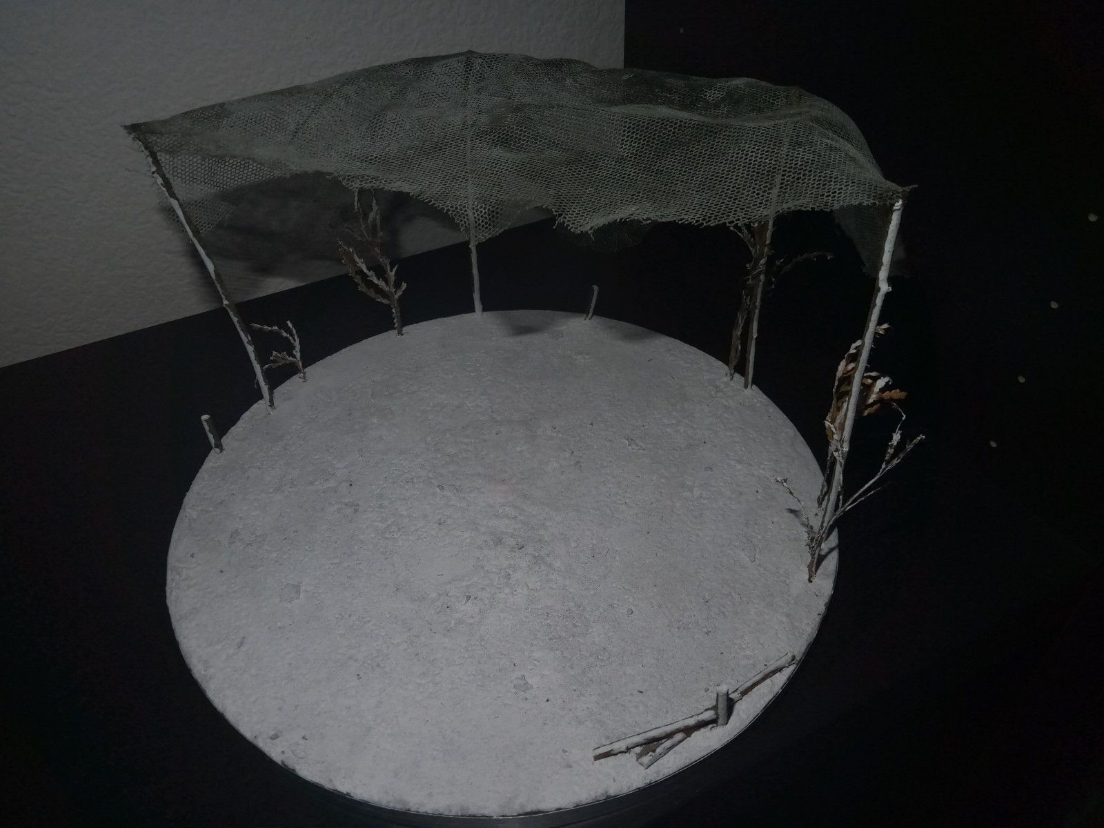

Der Schlußspurt bei meiner Henchel ist angebrochen.
Die Base habe ich nun soweit fertig.
Etwas Bastelmaterial wurde aus dem Garten entnommen.
Das Tarnnetz ist ein Stück vom Mückenschleier der Bundeswehr.
Anschließend wurde es winterlich mit Deckweiß bemalt.

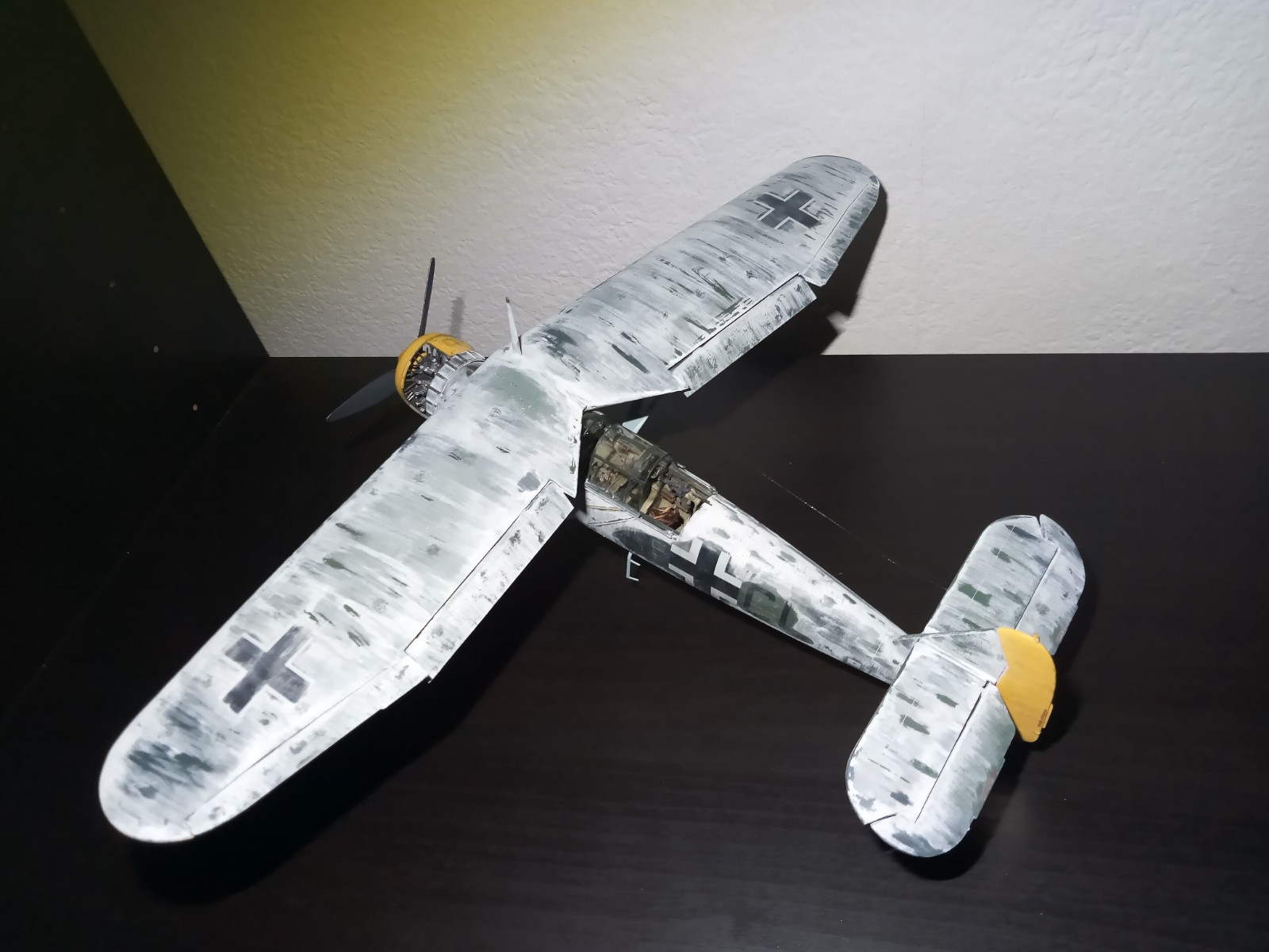

Ebenso mit Deckweiß habe ich die 1.Phase der Wintertarnung an
der Henschel aufgebracht.
Phase 2. folgt dann die Tage. Es soll ja eine abgenutzte Wintertarnung sein.
Also kommt wieder einiges vom Deckweiß wieder runter.

Na, das schaut ja schon ganz gut aus, die Henschel und die Base. War ein wenig gespannt, wie die Darstellung des Schnees mittels Deckweiß wohl aussehen würde. Passt. Drück Dir die Daumen, dass die Sache mit dem Tape funzt. :thumbup:

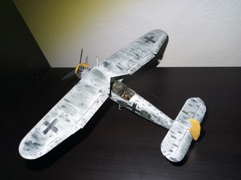

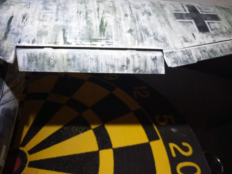

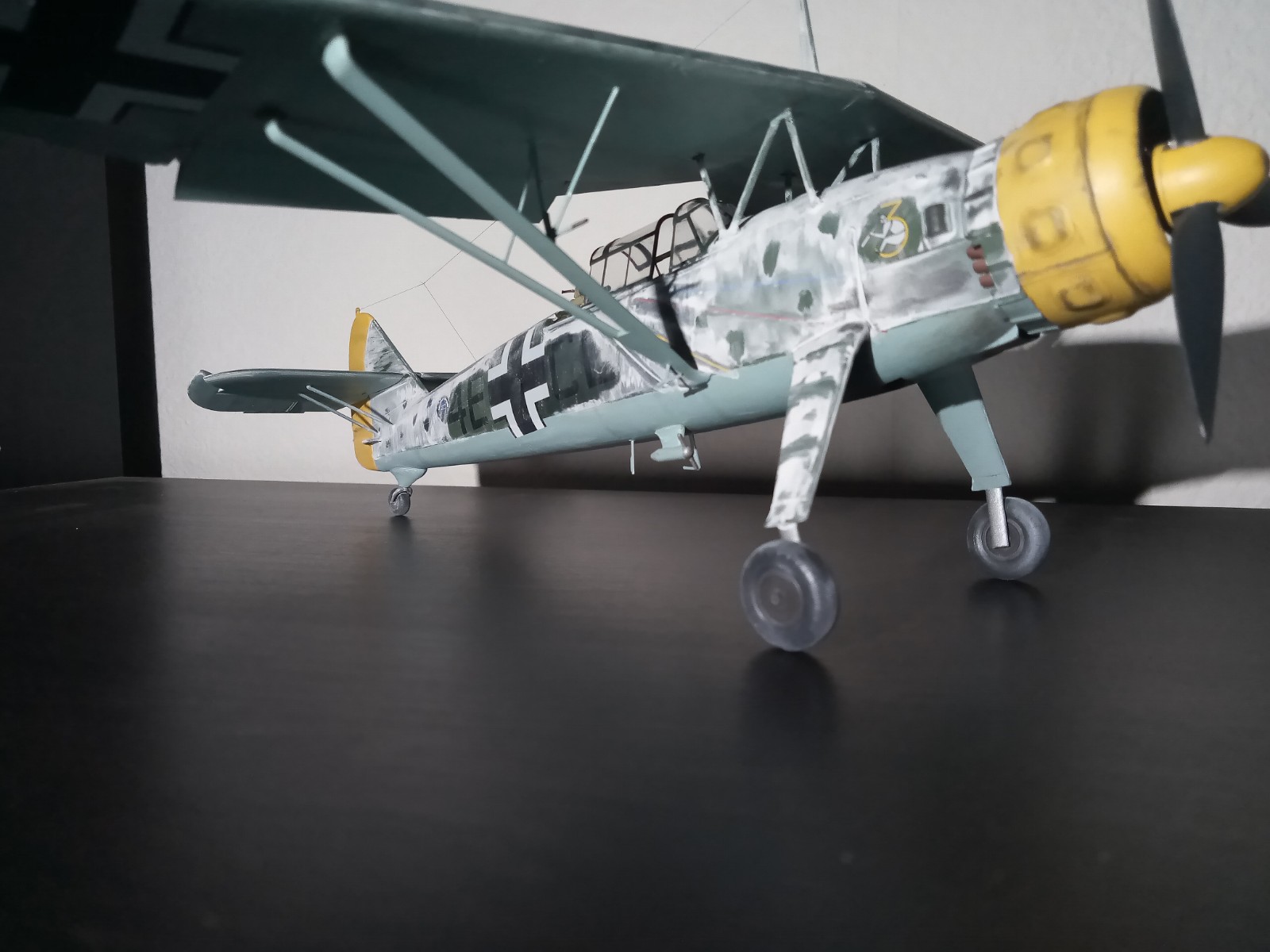

Es nährt sich die Fertigstellung, meiner Henschel.
Die improvisierte Wintertarnung wurde etwas abgenutzt
dargestellt.
Mit Pinsel, Q-Tips, Zahnstocher und Wasser habe mich an das Modellieren
der Tarnung gemacht.
Bzw. die Abnutzung eingeritzt und abgerubbelt.
Bin mir noch nicht ganz sicher, ob es so bleibt.
Oder ob ich da nochmal beigehe.
Mal ne Nacht drüber Schlafen.
Derzeitiger Stand:

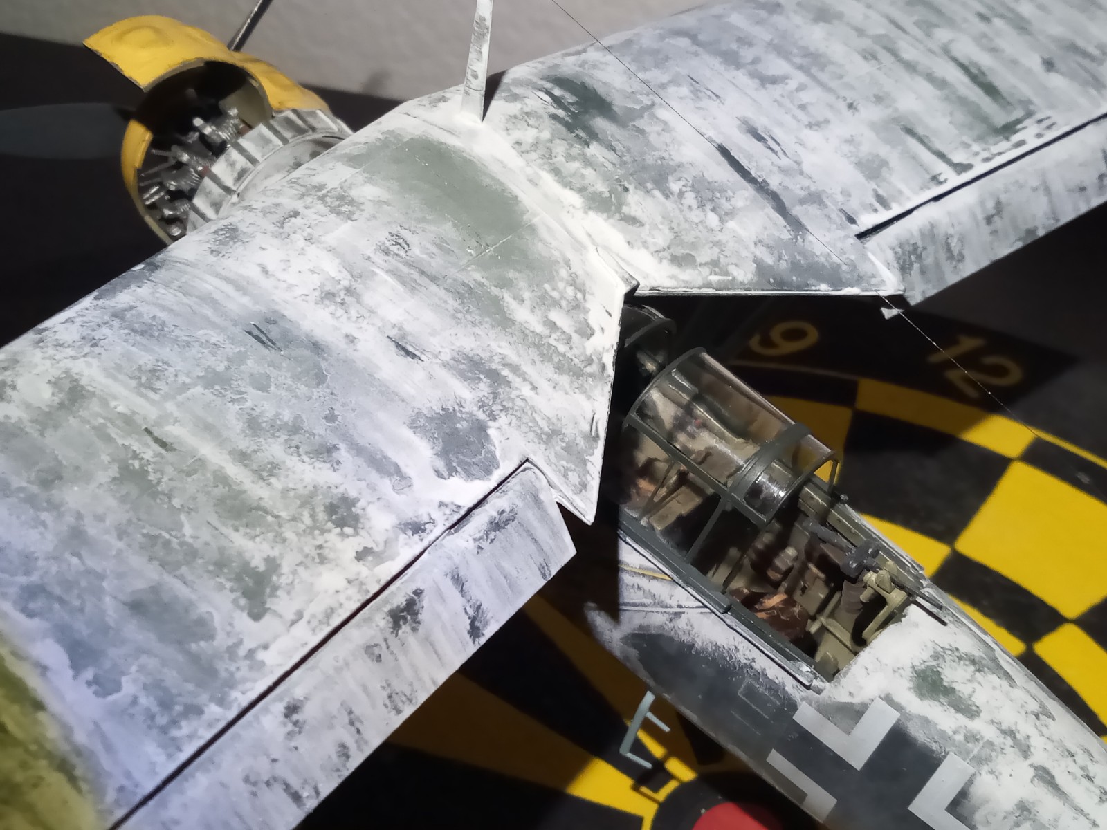

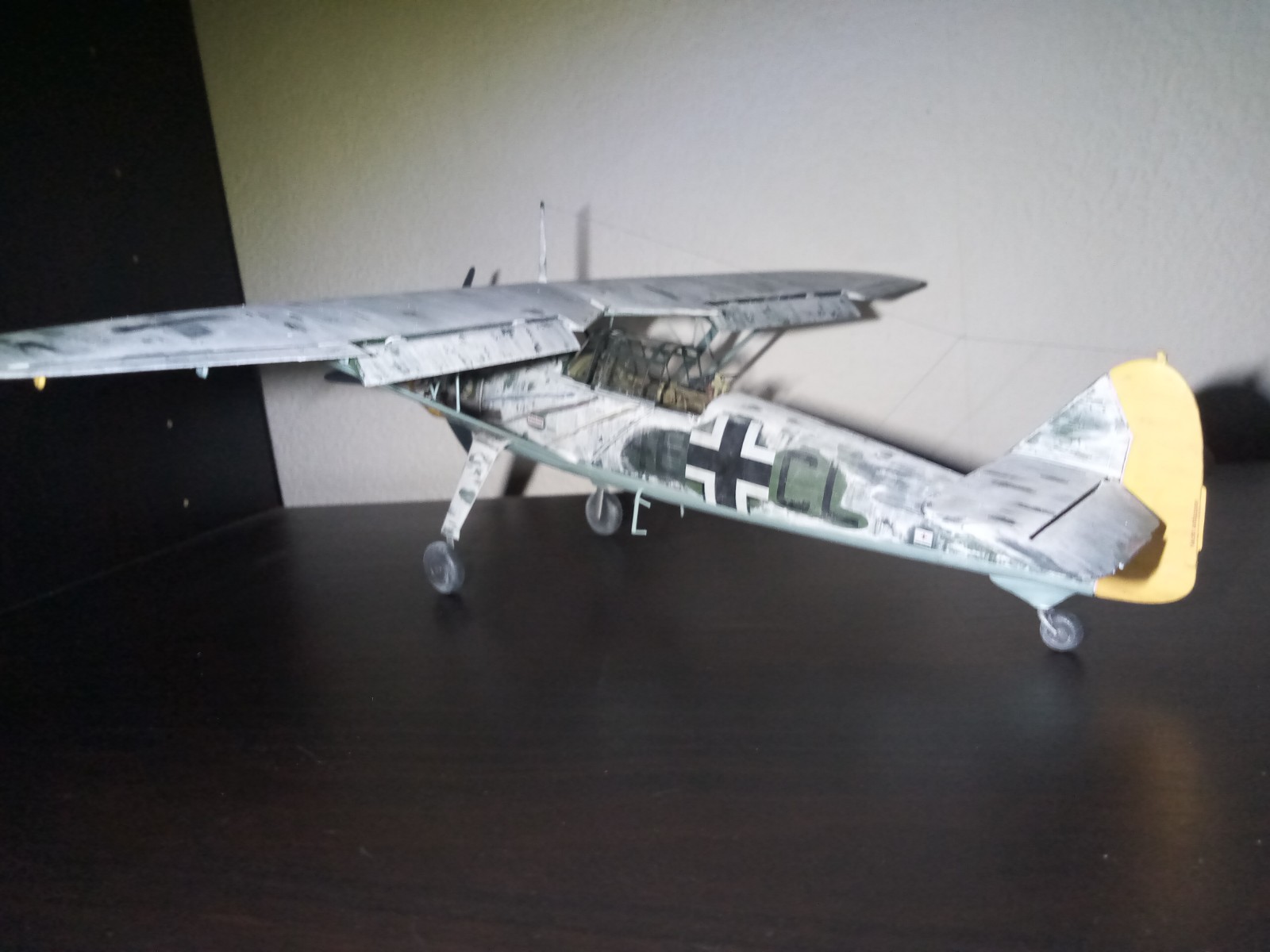

Ich würde da nochmal drüber gehen. Ich finde es sieht teilweise etwas zu fleckig aus, bzw zu geplant.
Hi Andy,
du hast vollkommen . :thumbup:
Darum bin ich nochmal dabei gegangen.
Mit einem Stück Küchenschwamm wurde das Modell
nochmal abgetupft.
Jetzt finde ich es um einiges mehr stimmig.
Jetzt sieht es geil aus :thumbup:
