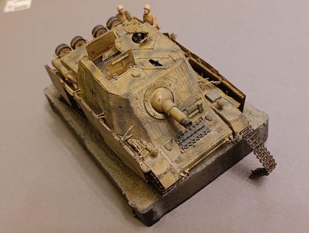

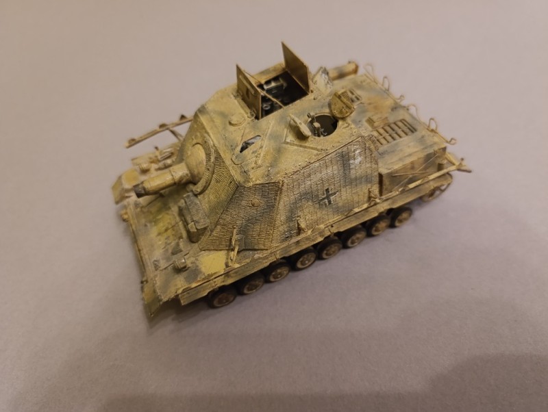

Wie schon angedeutet kehrt der Sturmpanzer IV wieder zurück auf den Basteltisch. Der Hintergrund: die Base, wenn man das überhaupt so nennen will, war ohnehin immer nur als Zwischenlösung geplant. Außerdem war ich schnell nicht mehr so zufrieden mit dem Gefährt. Heute und inzwischen kann ich einfach viele Sachen besser als vor vier Jahren.
Man sieht auch dass der Panzer diverse Umstellungen nicht gut verkraftet hat, naja eigentlich nur die Ketten. Da ich auch schon lange keines meiner Modelle restauriert habe, wird es langsam Zeit, damit fortzufahren. Das letzte war meine Jungers Ju 87 letztes Jahr irgendwann.

So inzwischen habe ich mit der Demontage und Bestandsaufnahme begonnen. Zu allererst natürlich die Seitenschürzen, hier müssen einige Laschen zum einhängen erneuert werden und Rückstände vom Sekundenkleber entfernt werden.
Dann habe ich hinten die Ersatzlaufrollen entfernt, erstaunlicher Weise ohne Burch an der dünnen Halterung.
Außerdem werden die Decals entfernt und es müssen auch die Streben für die Seitenschürzen zum Teil wieder erneuert werden.

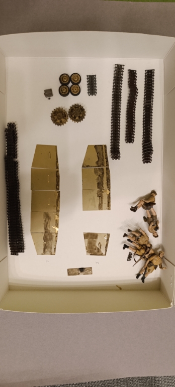

Unschwer zu erkennen wurden auch die Ketten entnommen. Die Kleinteile werden in einem Karton aufbewahrt. Auch die Figuren werden neu bemalt.
Für das Diorama was entstehen soll habe ich schon eine schöne Idee, Mal sehen wie sich das Umsetzen lässt.

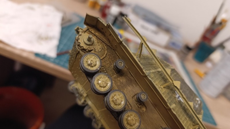

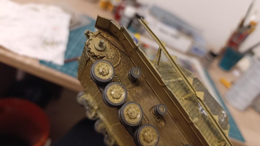

Gut, dann wollen wir Mal starten... Zunächst habe ich noch die Laufrollen entfernt, damit das Fahrwerk vernünftig ausgebessert wird.
Einige, und das war bei weitem der größte Schaden am Modell, der Haltestangen für die Seitenschürzen waren zerbrochen oder fehlten ganz. Hierfür war das einfachste erstmal die zerbrochenen Teile wieder zu flicken.
Aus teilen einer Wurstverpackung und eines Plastikstreifens stellte ich dann neue Teile her.
Ebenso hier vorne, wo genaues Messen gefragt war, da nur die Hälfte des Teils fehlte.

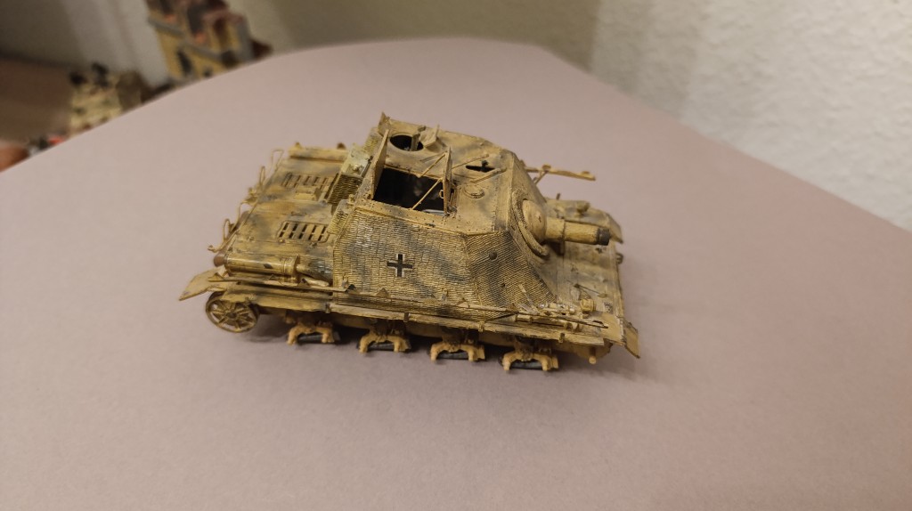

Zu guter Letzt wurden noch Griffe wieder angeklebt, teilweise richtig Versäubert, was beim ersten Mal schlicht nicht gemacht wurde. Obwohl ich überlegte das Dach zu öffnen und den Innenraum zu sanieren, entschied ich mich dagegen. Die Luken erlauben ohnehin nur begrenzten Einblick und die minimale ausbessern, hätte den Aufwand kaum gelohnt.

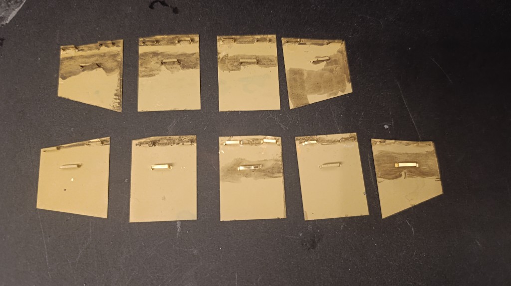

Nachdem die Reperaturen am Panzer selbst soweit durchgeführt waren, ging es nun darum die Seitenschürzen wieder zu reparieren und alle Laschen wieder anzubringen.

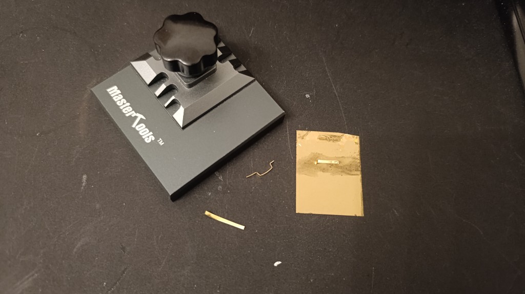

Da zum einen einige Überreste von zu viel Sekundenkleber, die Entfernt werden mussten, zum anderen auch gänzlich Fehlende Ösen welche ich ersetzen wollte. Für Letztere Schnitt ich einfach ein paar PE-Teilreste in die entsprechende Breite und bog das Bauteil zurecht.
Das war eine Fleißarbeit, lohnte sich am Ende aber.

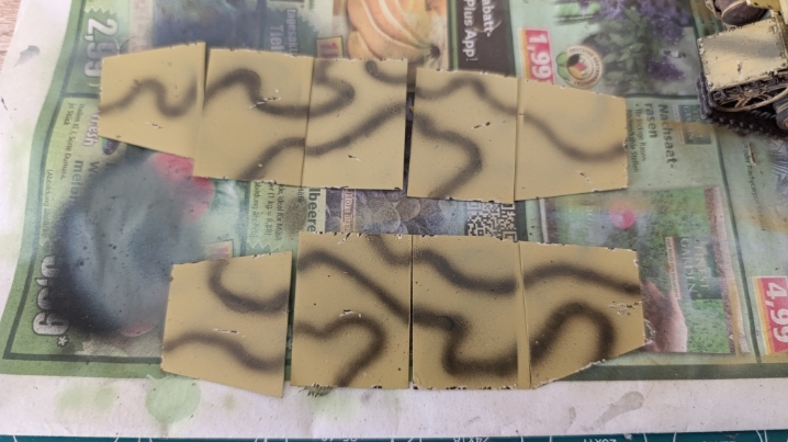

Weiterhin wird der Panzer ja frisch lackiert, leider habe ich natürlich keine Decals mehr und erstaunlich auch keine Balkenkreuze. Ich werden Versuch mir das einfach aus dem Ausdruck in der passenden Größe auszuschneiden und als Schablone zu verwenden.
Ich muss ehrlich gestehen, solche Restaurationen Schrecken mich immer ein wenig ab, aber wenn ich einmal dabei bin macht es Spaß zu sehen wie der Bausatz auch wirklich besser aussehen wird, als vorher.
An der Restaurierung geht's kräftig weiter. Eigentlich will ich das Diorama noch dieses Jahr beendet wissen, den ein andere Projekt kratzt hier schon fast ein dreiviertel Jahr an der Tür und will endlich gebaut werden :lol:

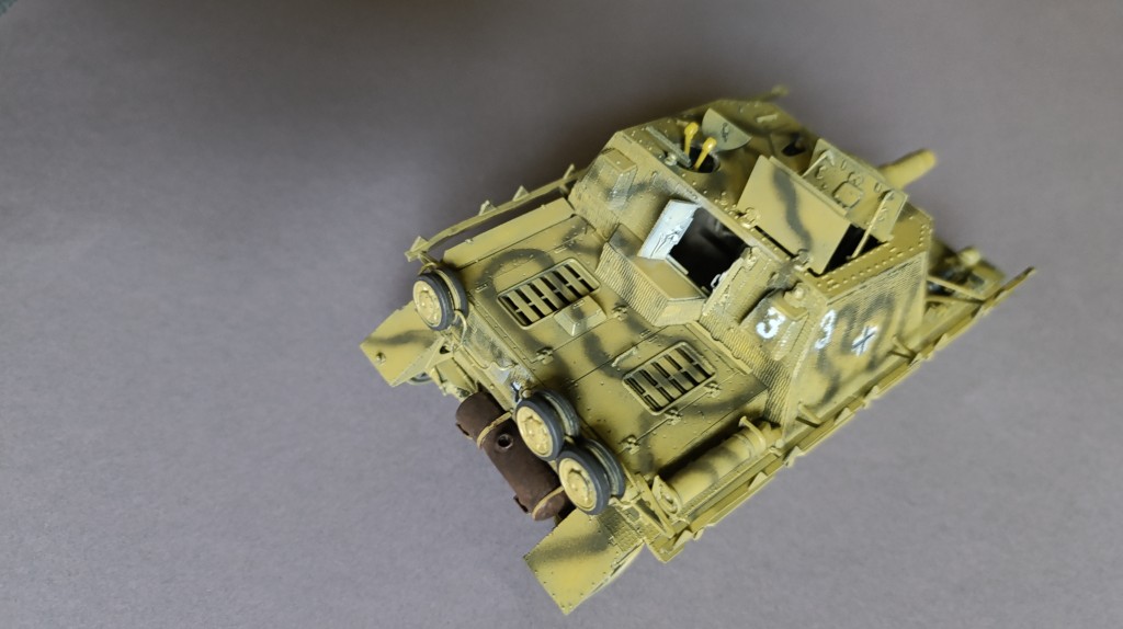

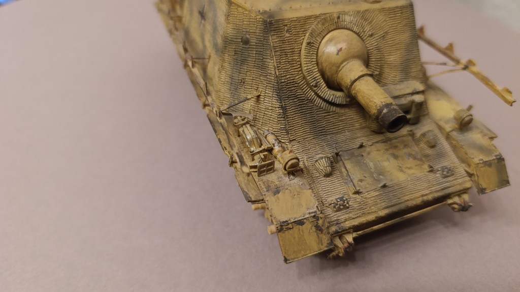

Zunächst habe ich die Schablonen aufgesprüht. Das ging soweit ganz gut. Der Panzer strahlt schon wieder im passenden Lock.
Details habe ich schon bemalt. Es ist ja nicht viel am Brummbär von HobbyBoss zu finden. Aber zumindest Wagenheber, Feuerlöscher, Holzkiste und am spannendsten ist wohl der Auspuff.
Dann habe ich das Fahrwerk verdreckt und Laufrollen wieder aufgesteckt. Ich freue mich schon auf die Ketten.

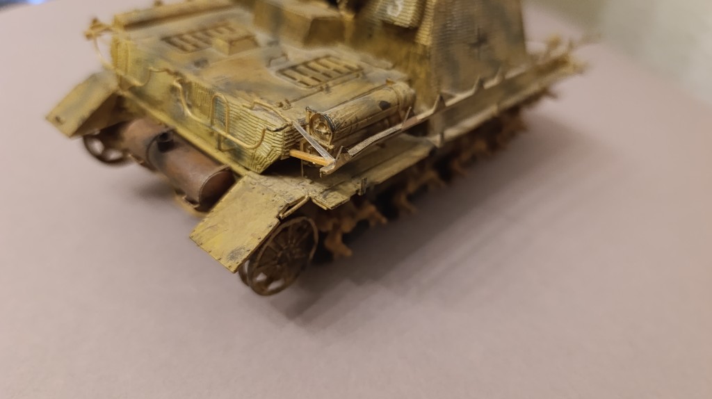

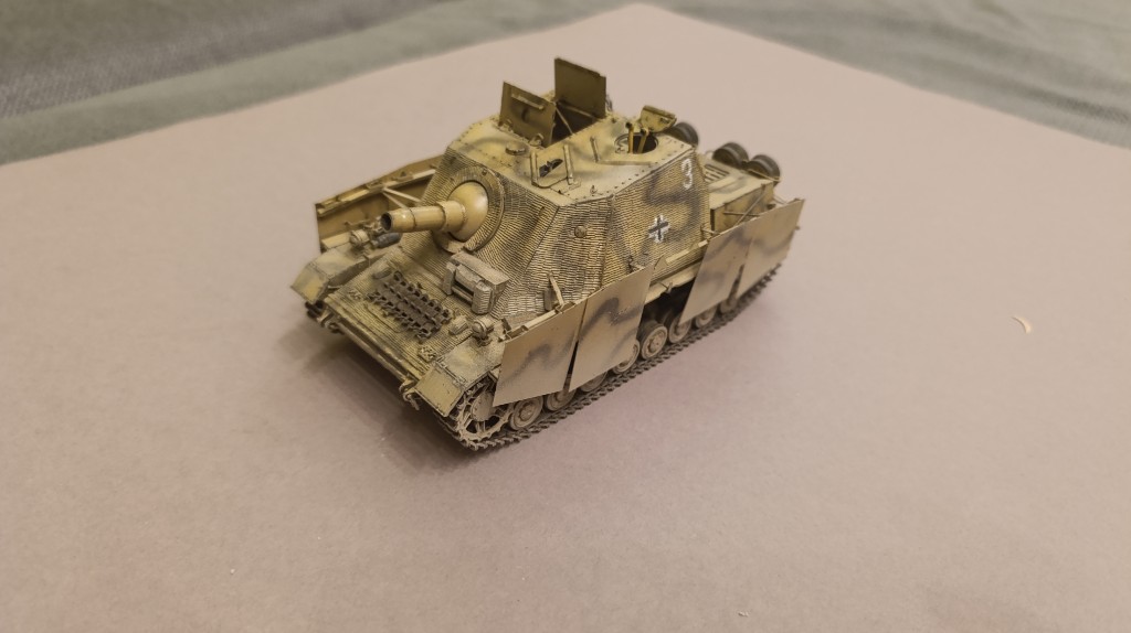

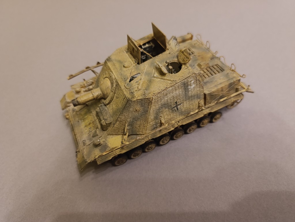

Eine Aufgabe vor der ich irgendwie Respekt hatte und daher gar keine Lust, stellte sich als Selbstläufer heraus: die Ketten waren schnell am Laufwerk wieder angebracht und sehen direkt besser aus als beim ersten Versuch.

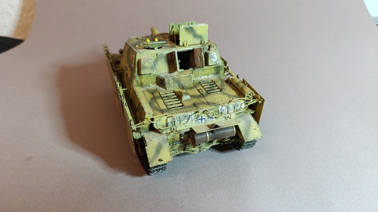

Leider bricht die Lampe ein wenig das Licht zu Grell, aber insgesamt macht die Farbgebung einen sehr guten Eindruck.

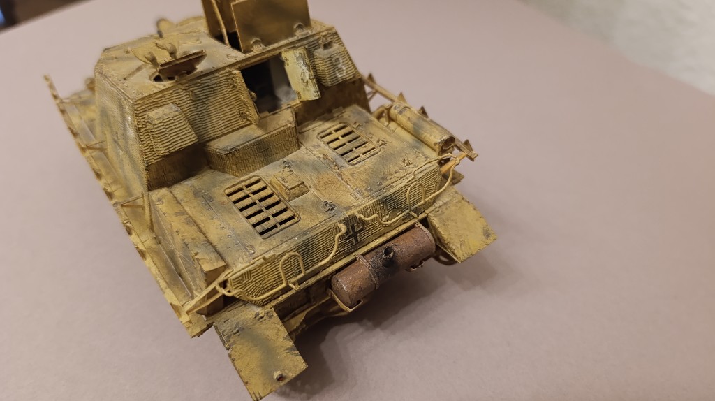

Der Auspuff ist auch schon geaktert und macht mir persönlich viel Spaß. Der macht einen guten Eindruck denke ich.

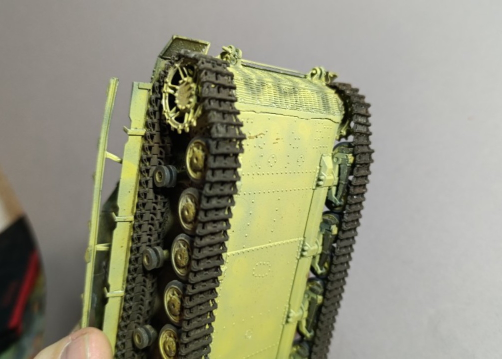

Hier nochmal das Kettenlaufwerk in Detail. Ich denke das kann man so machen. Noch ein bisschen trockenmalen und fertig.

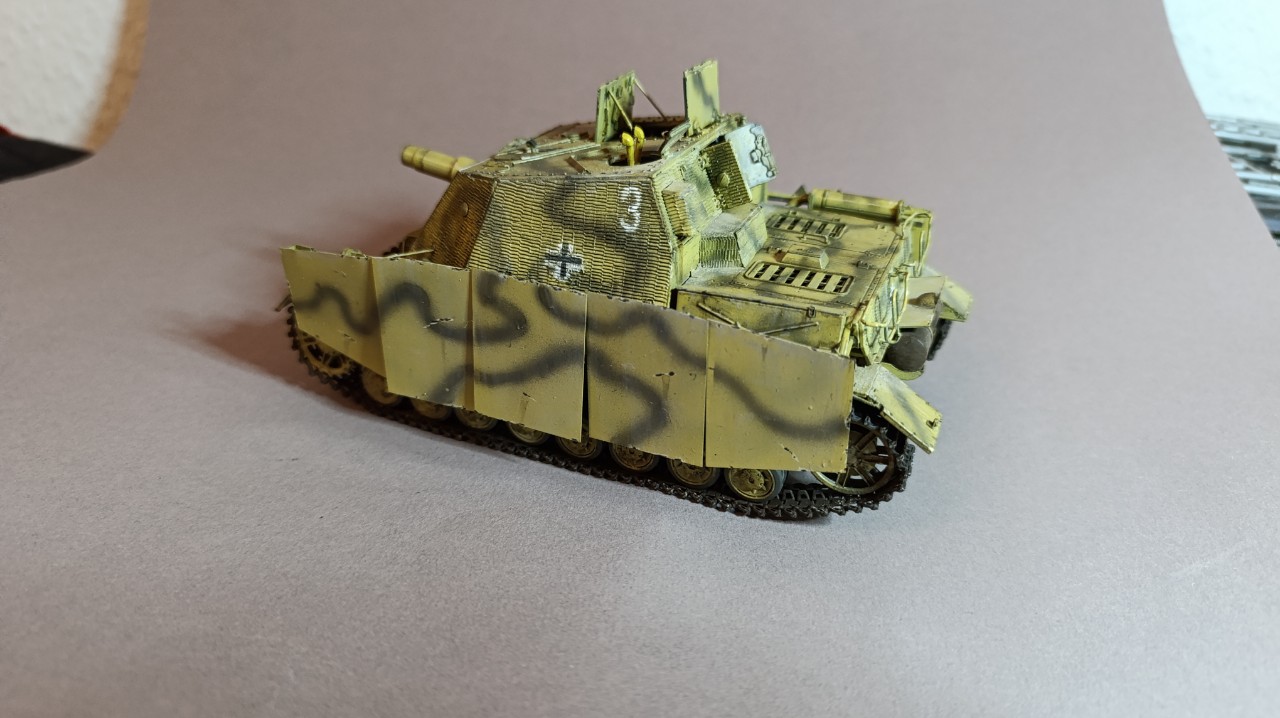

In der Zwischenzeit die ersten Gebrauchsspuren im Form eines Chipping, hier am Beispiel der Seitenschürzen.
Kann man so machen denk ich mir.

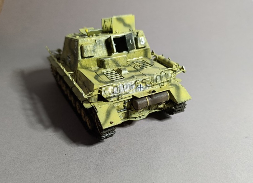

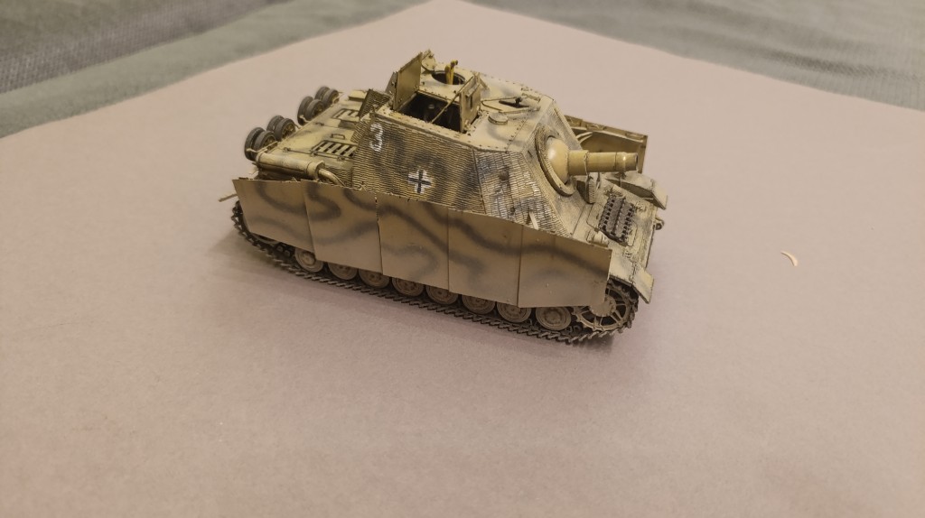

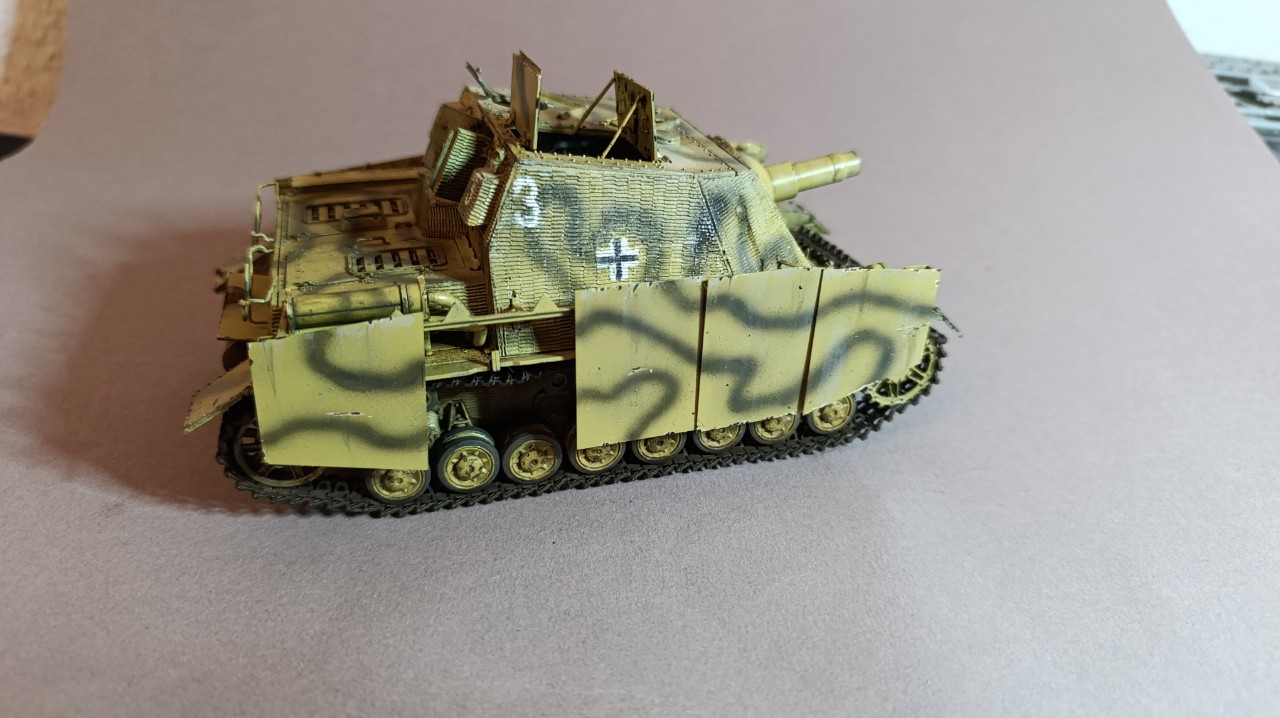

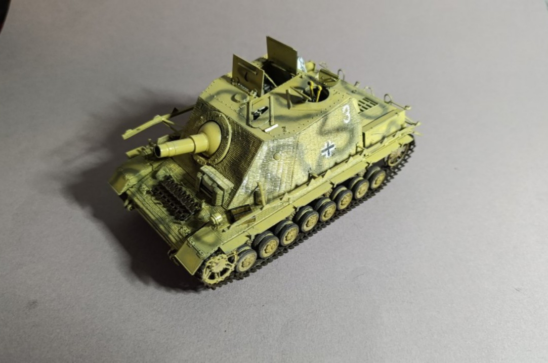

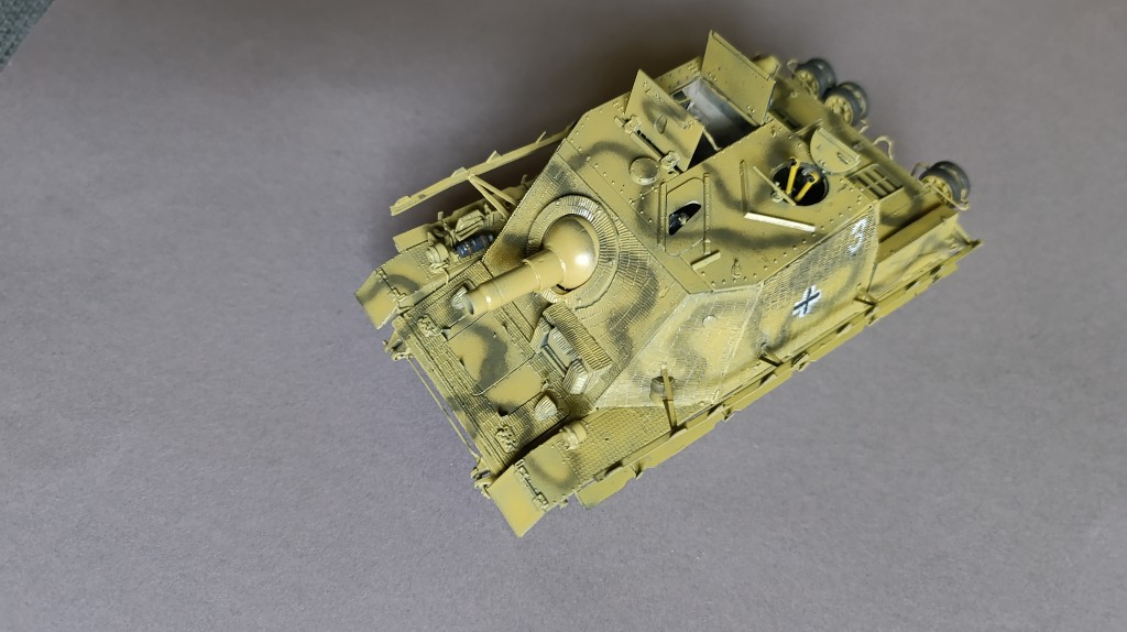

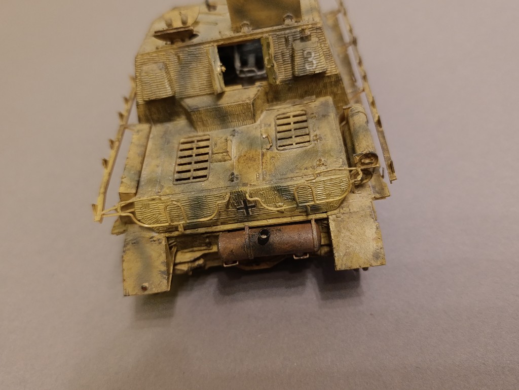

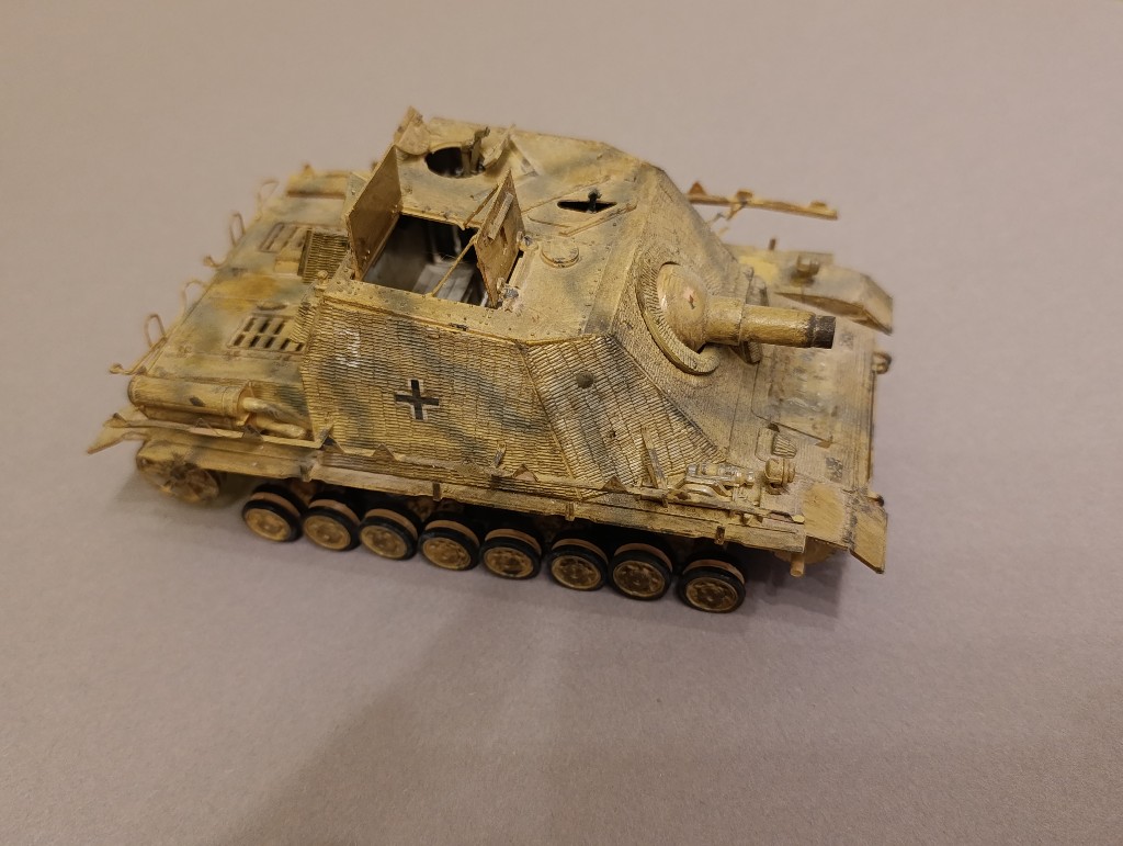

So eigentlich ist der Brummbär nun zu meiner Zufriedenheit fertiggestellt. Ich werde aber vielleicht noch etwas Staub Ansetzen und auf alle Fälle wird noch eine Schicht Mattlack drauf kommen müssen.
Mittlerweile gefällt mir das Fahrzeug aber deutlich besser als beim ersten Mal. Leider ist meine Lampe zu hell und dadurch das Sandgelb zu Grell auf dem Foto.

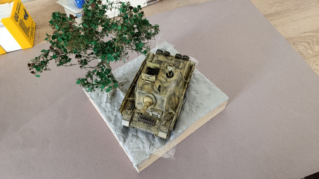

Nun gehts an das Diorama. Ich bin schon kräftig dabei einen Baum zu basteln.
Nachdem der Brummbär wieder soweit ansehnlich ist, gehts nun darum endlich ein schönes Diorama für den Panzer zu erstellen. Das letzte war ja eher... Naja ich nennen es mal Jugendsünde.

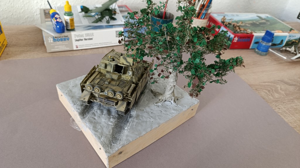

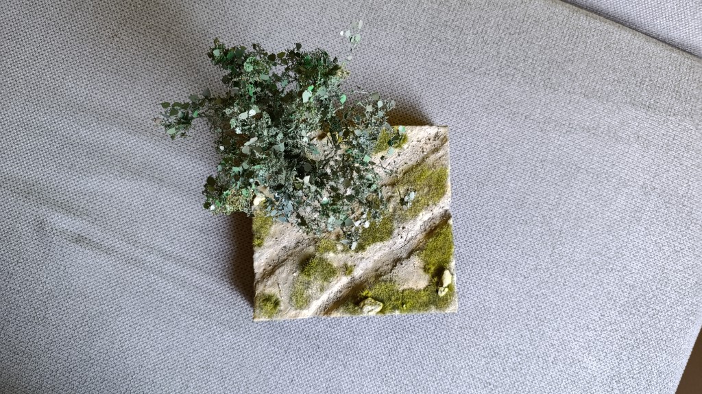

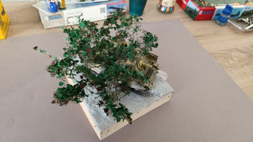

Meine Idee war ja den Panzer in einer passenden Landschaft darzustellen und ein Olivenbaum soll neben dem Panzer der Hauptdarsteller werden. Fertigbäume bzw Olivenbäume findet man nicht wirklich oder Kosten schnell Mal einen kleinen dreistelligen Betrag. Also selbst ist der Modellbauer,:

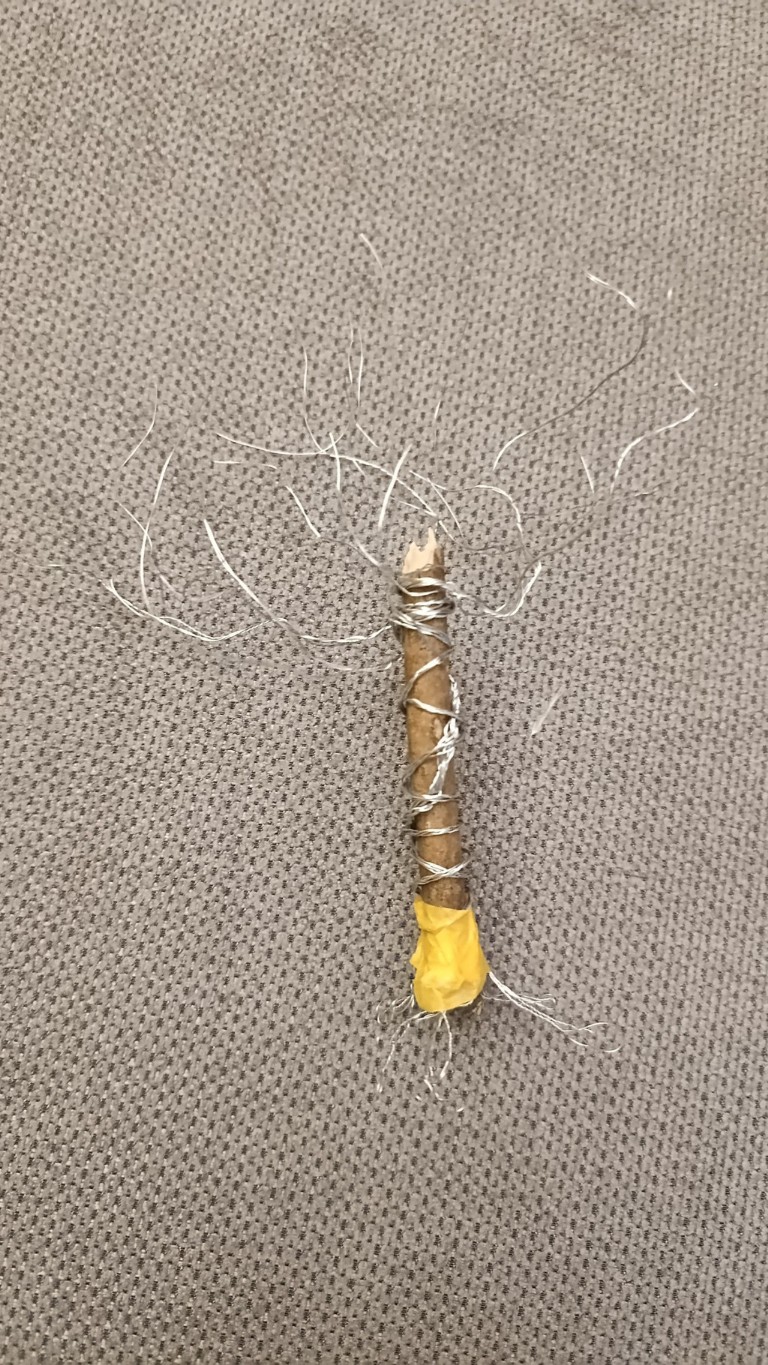

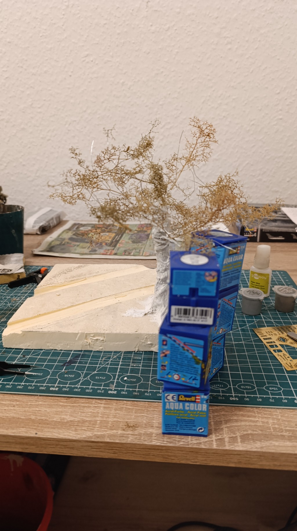

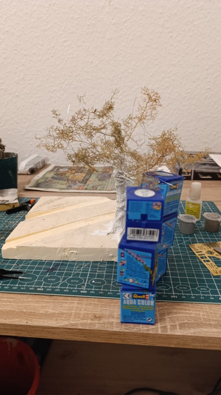

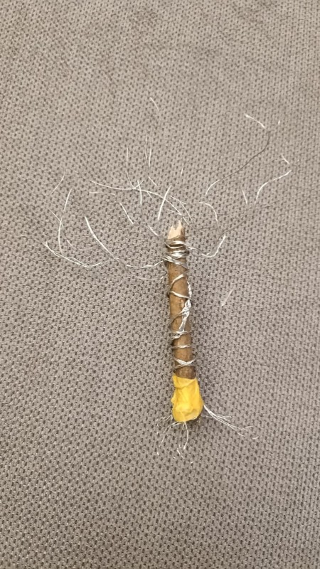

Ich habe mir ein passenden Ast gesucht und dünnen Draht für die Äste um gewickelt. Danach eine Rinde erzeugt, in dem ich zunächst Küchenrolle mit Wasser-Leim an die Außenseite des Stammes an brachte, später mit Strukturpaste die Rindenoberfläche bearbeitete.
Mit Seeschaum brachte ich dann die kleineren Äste an und sorgte für mehr Dichte. Man beachte meine Hilfskonstruktion aus Farbdosen, um die Äste während des Trocknen an Ort und Stelle zu halten.
Das ganze kam vorher bereits auf die Dioramaplatte. Im nächsten Schritt werde ich den Baum und Filterwatte färben. Die Filterwatte entsprechen anbringen und mit dem Grasstreuer die Olivenblätter anbringen. Ich hoffe echt dass das was wird, iwie habe ich da wenig Selbstvertrauen.

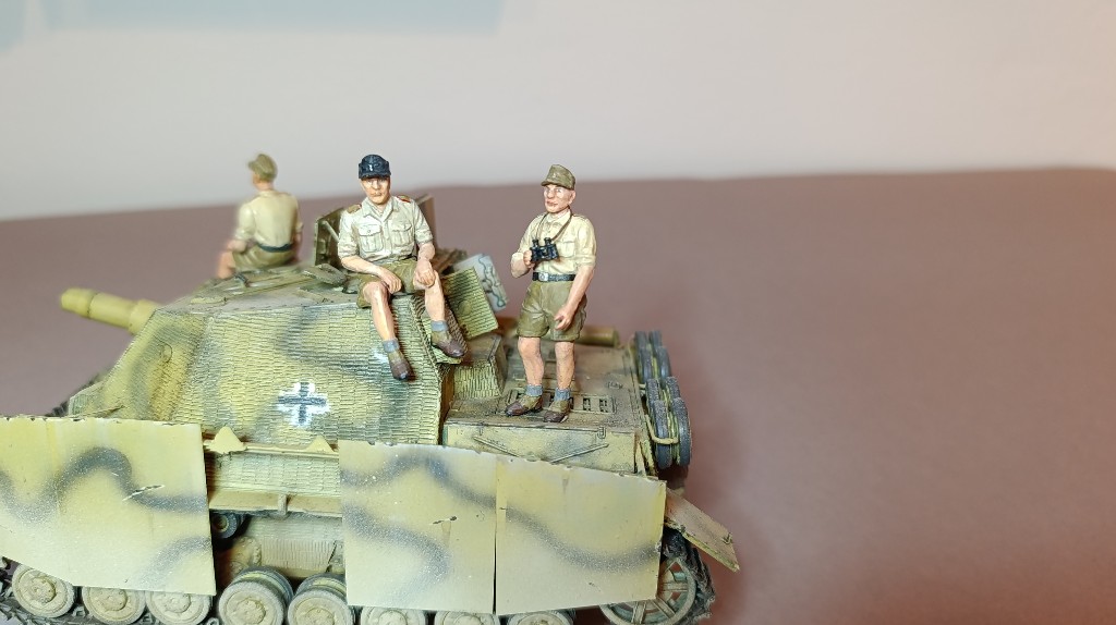

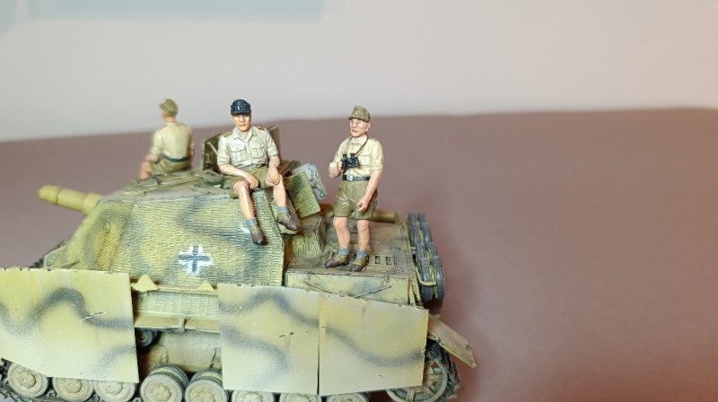

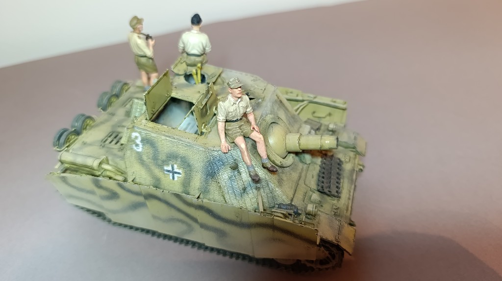

Es war jetzt hier lange still, aber in der Realität ging es Fleißig weiter voran. So habe ich noch vor Weihnachten begonnen die Figuren neu zu bemalen.
Die Fallschirmjäger sind, wie man sieht auch noch lange nicht fertig. Auch die Panzertruppe muss nochmal einen letzten Schliff bekommen.

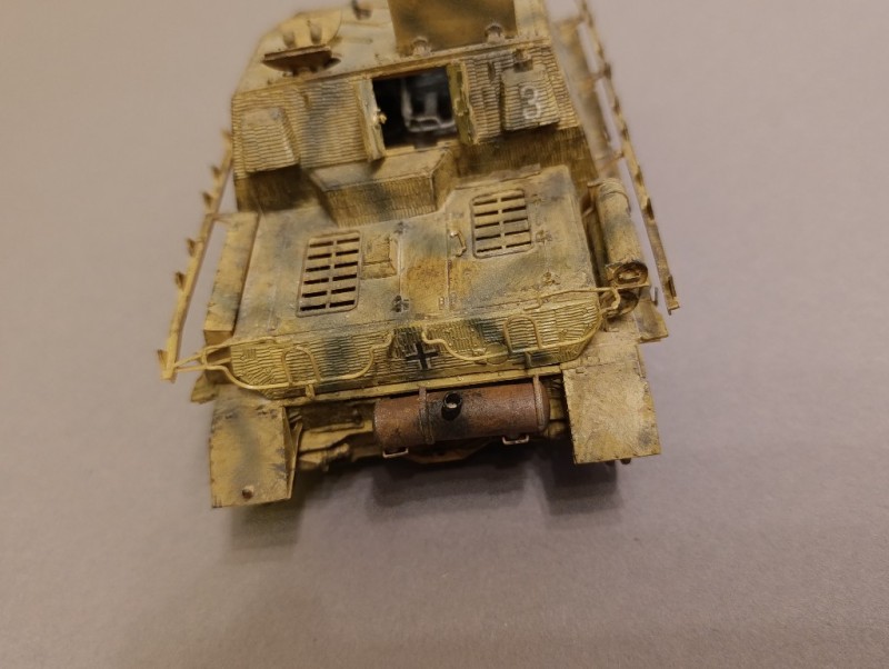

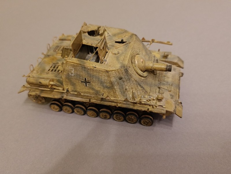

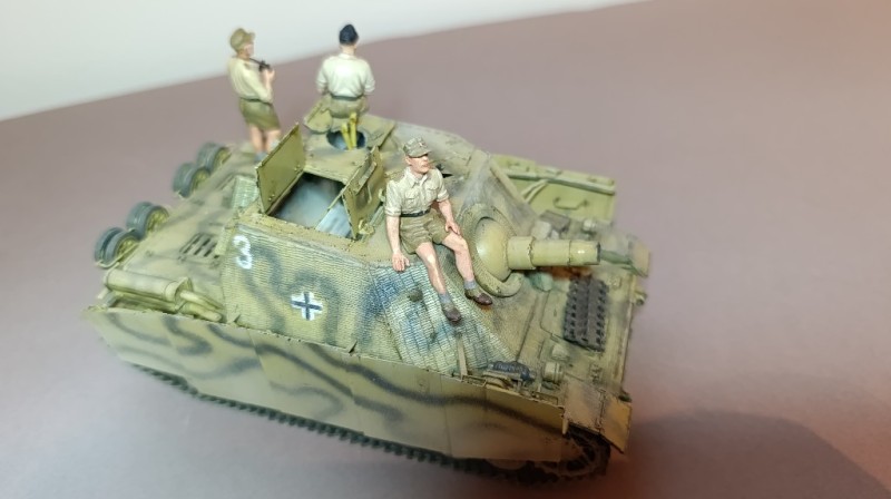

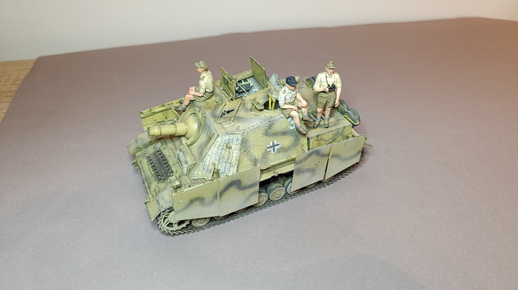

Auch der Brummbär selbst ist mittlerweile soweit fertig. Es fehlt nur noch Klarlack.
Ich denke die Staubschicht kann gut überzeugen. Es wirkt jedenfalls wie ein Panzer der in der Sommerhitze Italiens im.Einsatz ist.

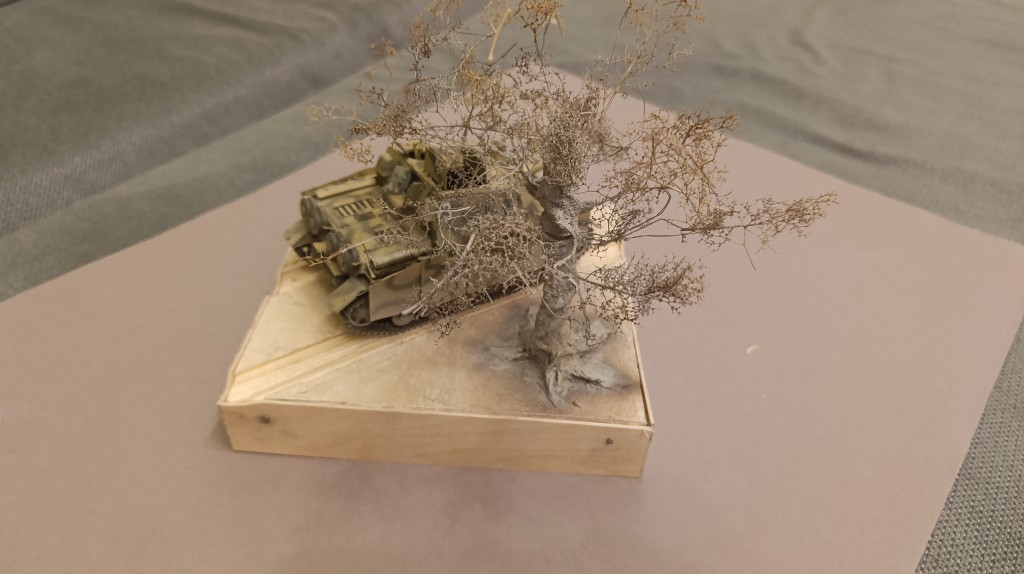

Auch das Diorama hat jetzt eine schöne Box bekommen.

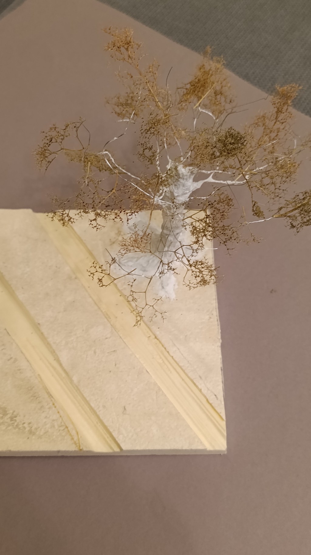

Der Baum selbst ist zwar lackiert aber noch nicht final. Die Rinde muss noch dunkle Akzente bekommen.

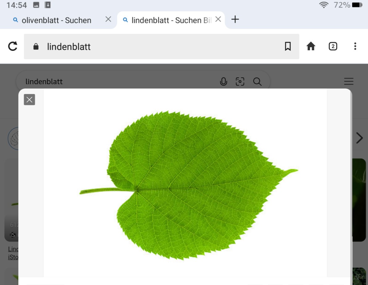

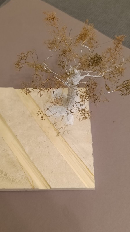

Wovor ich mich am meisten scheue ist die Belaubung. Ich habe bewusst Seeschaum für die Äste genutzt, weil Filterwolle in dem Maßstab zu dünn ist. Ich habe mir auch eine Stanze für Lindenblätter zu gelegt, die kommen den von Oliven noch am nächsten.
Mein Plan: ich Stanze mir jetzt haufenweise Blätter aus einem Zeichenkarton aus, sprühe Sprühkleber über die Äste und bestreue den Baum, ob das aber klappt, keine Ahnung. Danach ist das kein Ding mehr. Die Krone würde ich mit der richtigen Farbe lackieren. Und dann mich um das restliche Diorama kümmern.

Ne Stanze für Eichenblätter wäre besser gewesen, Eichen gibt's in Italien auch
Zwischen Lindenblatt und Olivenblatt ist schon ein großer Unterschied
Das stimmt zwar, aber im Endeffekt ist es in 1:35 ohnehin kaum sichtbar. Am Ende muss die Krone stimmig aussehen. Tatsächlich hatte der Händler auch gerade nur die auf Lager. Ich habe auch tatsächlich überleg, ob ich nicht sogar die Blätter nochmal klein schneiden, aber das wäre dann voelleicht zu viel des guten :lol:
Es ist Frühling und die Bäume schlafen aus. :lol:
Ich muss sagen, mit einem Olivenbaum hat das jetzt wenig zu tun, okey gut akzeptiere ich erstmal so, weil ich denke das Gesamtbild stimmt einigermaßen und für den ersten selbstgemachtem Baum ist das okey.
Das Blattwerk wird aber nochmal lackiert und Farben variiert.

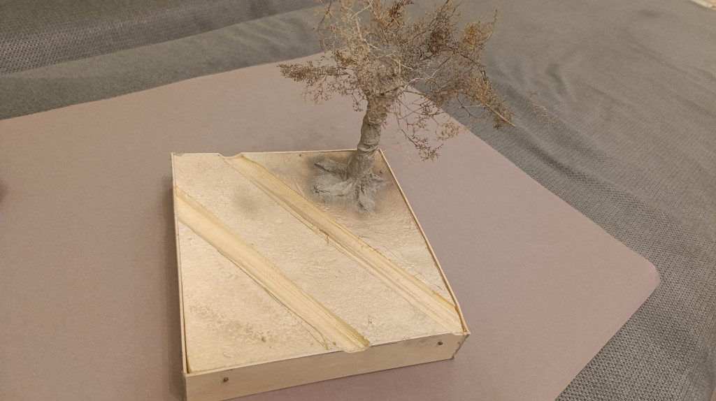

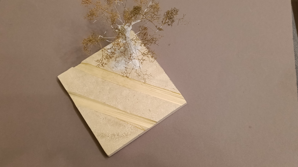

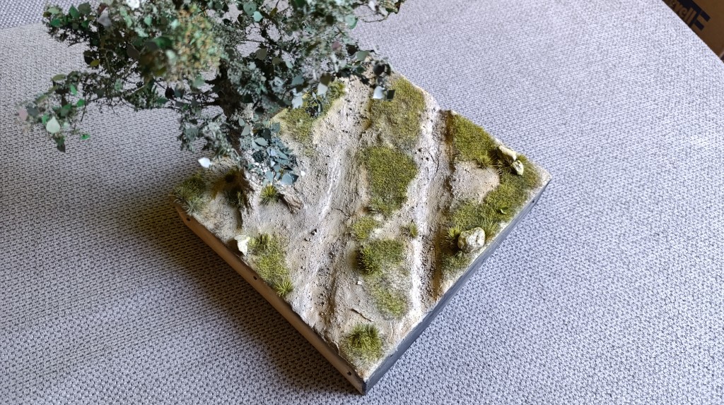

Außerdem habe ich Modelliermasse aufgebracht um den Boden zu gestalten. Heute soll ein Erd-leimgemisch folgen und danach die Bepflanzung.

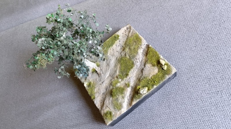

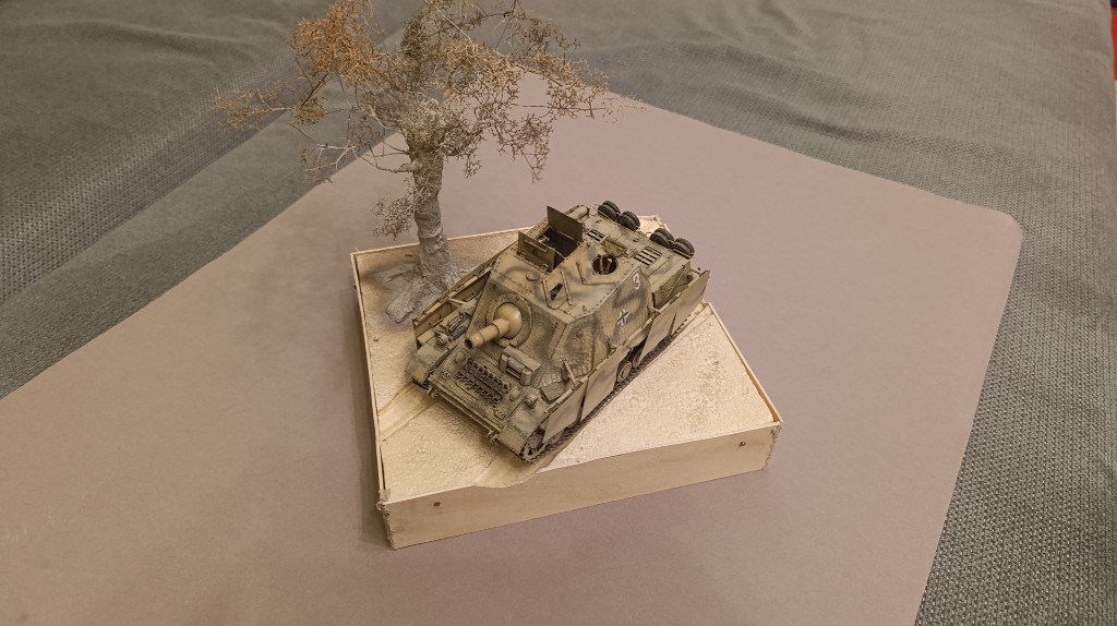

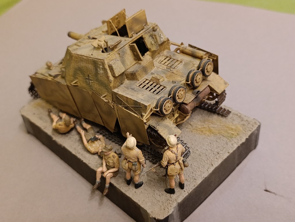

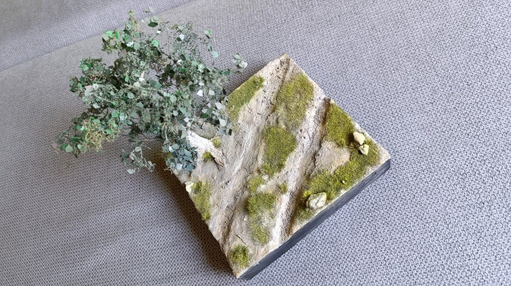

Das Projekt hier nähert sich nun wirklich dem Ende. Das Diorama selbst ist mittlerweile fast fertig. Der Boden ist in hellen, trockenen Erdfarben bemalt wurden. Der Olivenbaum, wurde mit Olivegrün lackiert, also zumindest das Laub.
Das Gras wurde mit hellen Grün und Gelbtönen wieder lackiert. Erstens weil ich verschiedene Gräser benutzt habe, was dazu führte dass da auch Schneegras dabei war. Zweites weil eine schwarze Grundierung auch dazu gehört.
Was ist noch zutun: der Baum ist final noch nicht fertig und auch die Figuren brauchen noch für den Finalen Schliff. Aktuell fehlt mir nur die Zeit, weil ich beruflich unterwegs bin und ein andere Projekt eine Deadline hat.
Ansonsten sieht man hier noch kleine Risse, die ich nochmal Lackieren muss. Staub und Wash sollten aber auch nochmal drauf.

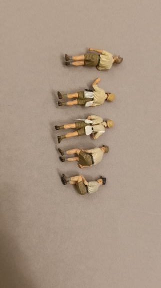

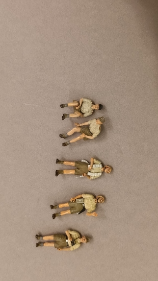

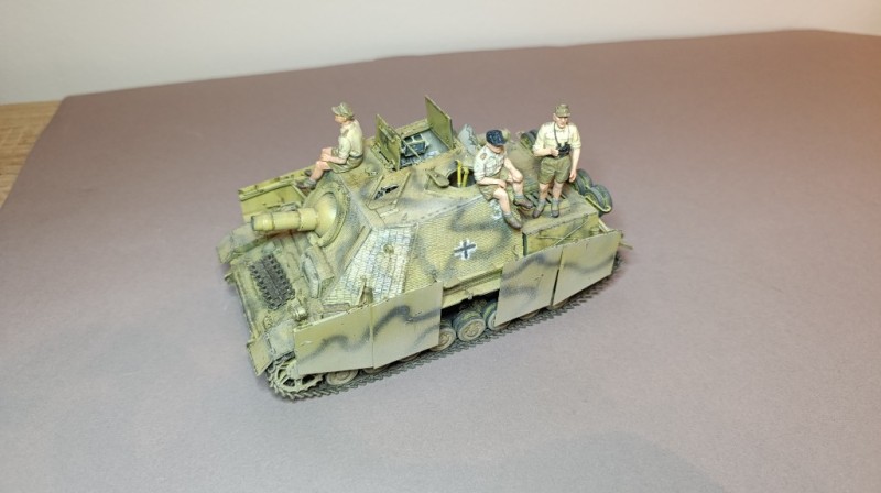

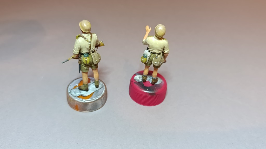

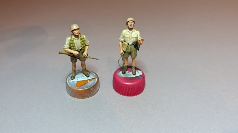

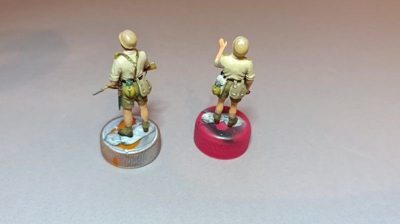

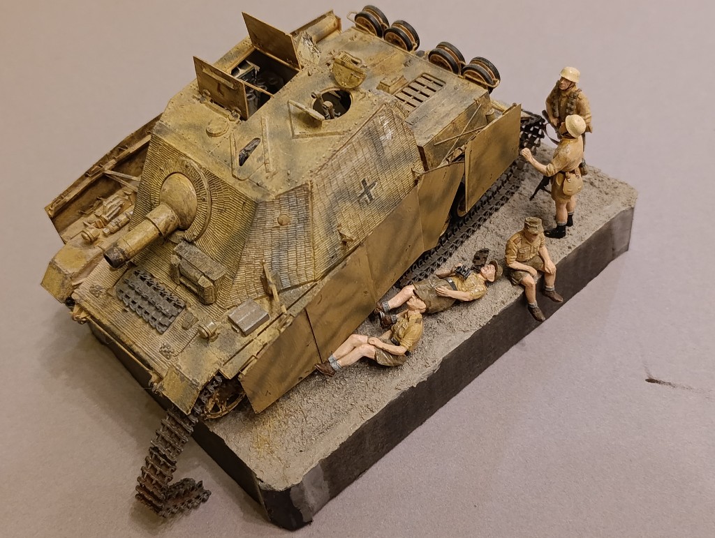

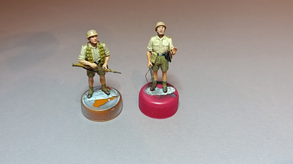

Nachdem das Diorama fertig wurde, fehlten noch die Figuren. Inzwischen sind auch Pigmentstaub aufgetragen und der Baum bearbeitet wurden. Die Panzerbesatzung hatte ich schon vor Wochen fertig gemacht, doch für die beiden Fallschirmjäger fehlte mir die Muse, obwohl da ja nichts weiter bei war.
Ich habe vor wenigen Tagen eine Nassmalpalette bekommen, dadurch konnte ich erstmals mit Licht und Schatten arbeiten. Zugegeben wusste ich aber nicht mehr welche Farben ich verwendete undusste das ein bisschen erraten und testen.
Spannend und historisch richtig dargestellt ist unser Hans Guck in die Luft. Die Figur schaut tatsächlich ein wenig in den Himmel, was aufgrund der Alliierten Luftüberlegenheit auch dringend nötig war. Ich hab mir sagen lassen dass die Thunderbolts nicht so gerne am Himmel gesehen waren, zumindest aus Deutscher Sicht :lol:
Ja wie gesagt die beiden Fallschirmjäger waren die letzten beiden Patienten. Hier war es vor allem das Gerödel was mich etwas gestört hat. Naja am Ende war das aber auch nicht so schlimm. An einem Abend waren die Kollegen auch fertig.
Ich finde der Licht und Schatten Effekt ist mir ganz gut gelungen.
Ja jetzt noch Klarlack aufs Dio und dann ist das Projekt endgültig fertig.
