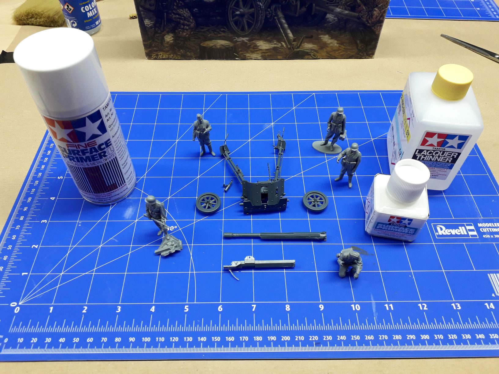

Letzte Woche habe ich ein kleines Päckchen mit verschiedenen Sachen von Tamiya bekommen. Darunter die Sprühgrundierung, Verdünner und den Surface Primer im Glas. Die Sprühgrundierung möchte ich zuerst auf größeren Flächen ausprobieren, da ich der Meinung bin, dass bei z.B. Figuren in1/35, zu viel von dem Sprühnebel verloren geht. In den kommenden Monaten sind noch die USS Alabama (Trumpeter) und die Scharnhorst (Revell) meines anderen Zwillingssohnes für den Baubeginn vorgesehen. Da kann ich mich mit der Sprühdose an den beiden Schiffsrümpfen versuchen.
Vorher möchte ich den Surface Primer aus dem Glas an der PAK 97/38 (Italeri) und ein paar Soldatenfiguren (Tamiya) mit der Airbrush ausprobieren. Mal schauen, ob ich das dieses Wochenende noch schaffe. Zuerst muss ich die Sachen noch in einer Spülilösung reinigen und trocknen lassen. ;)

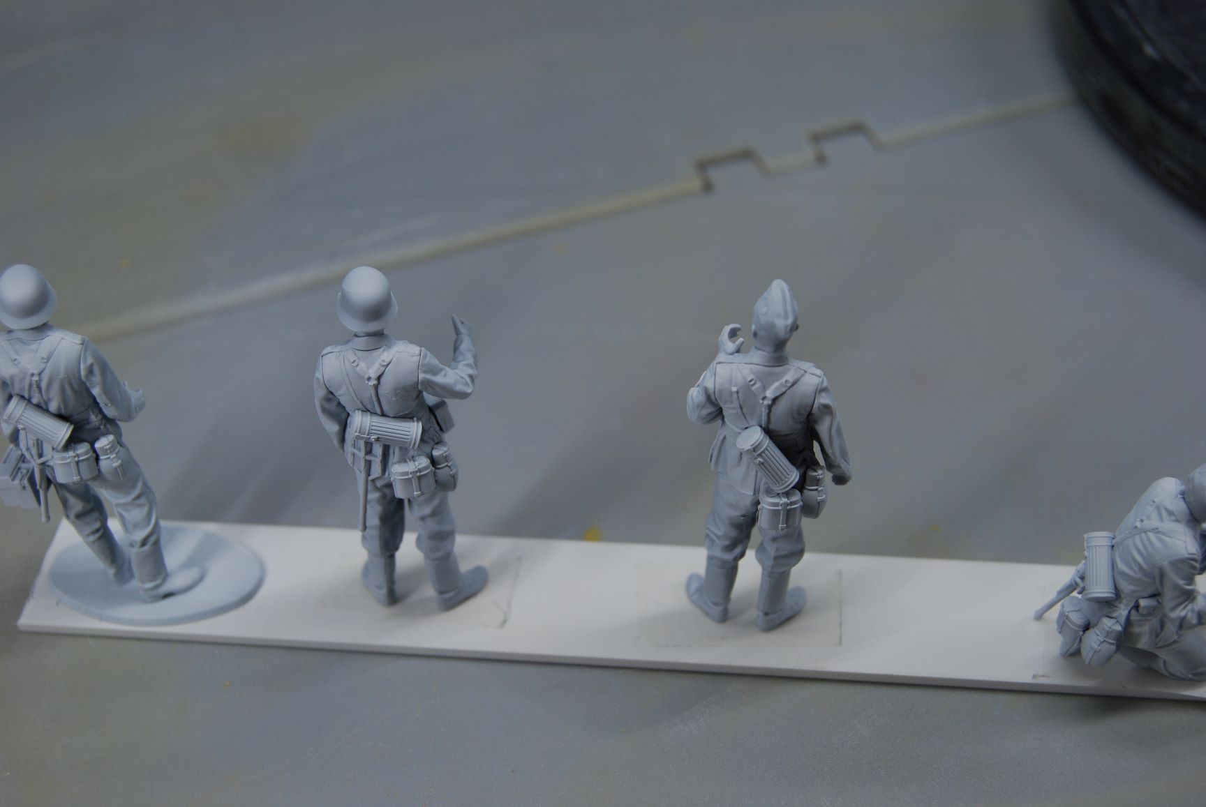

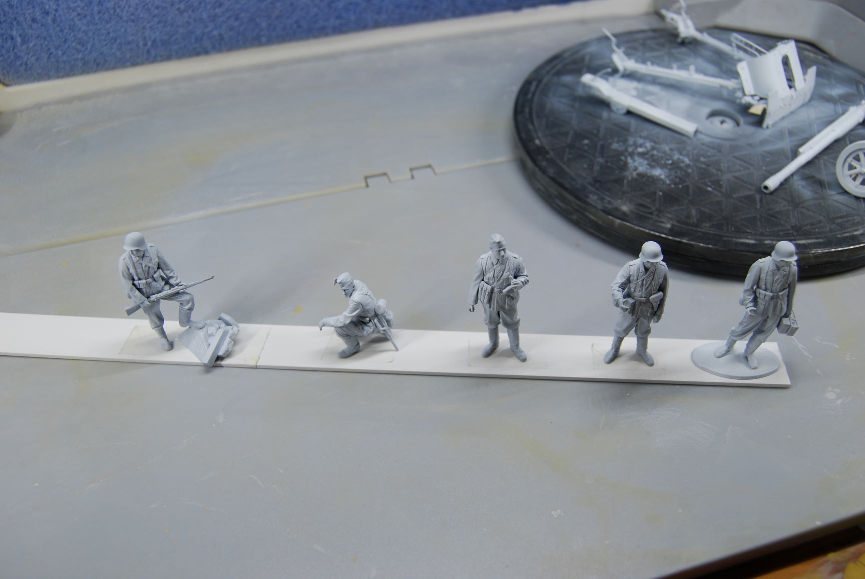

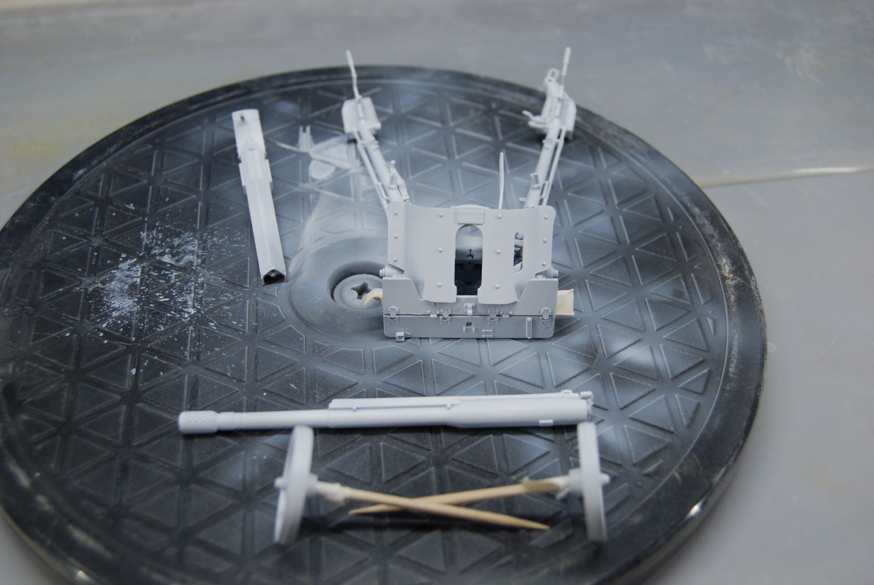

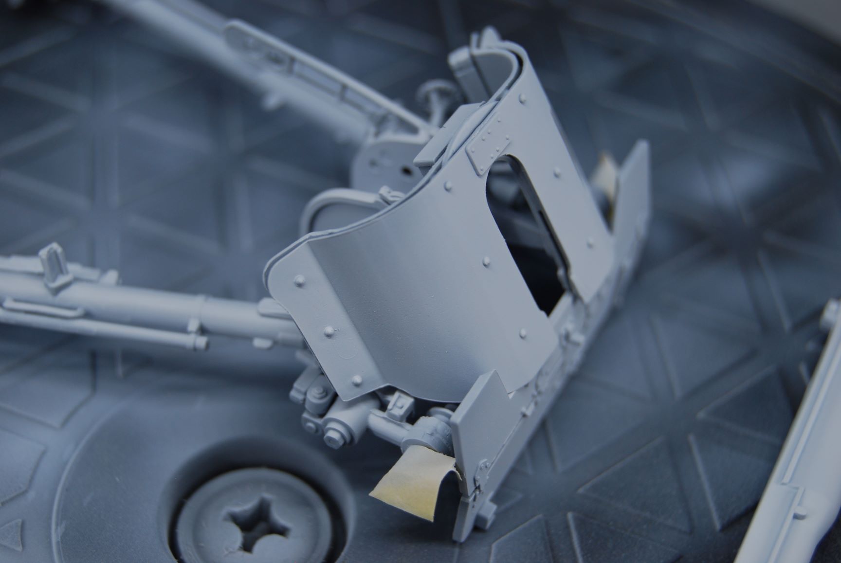

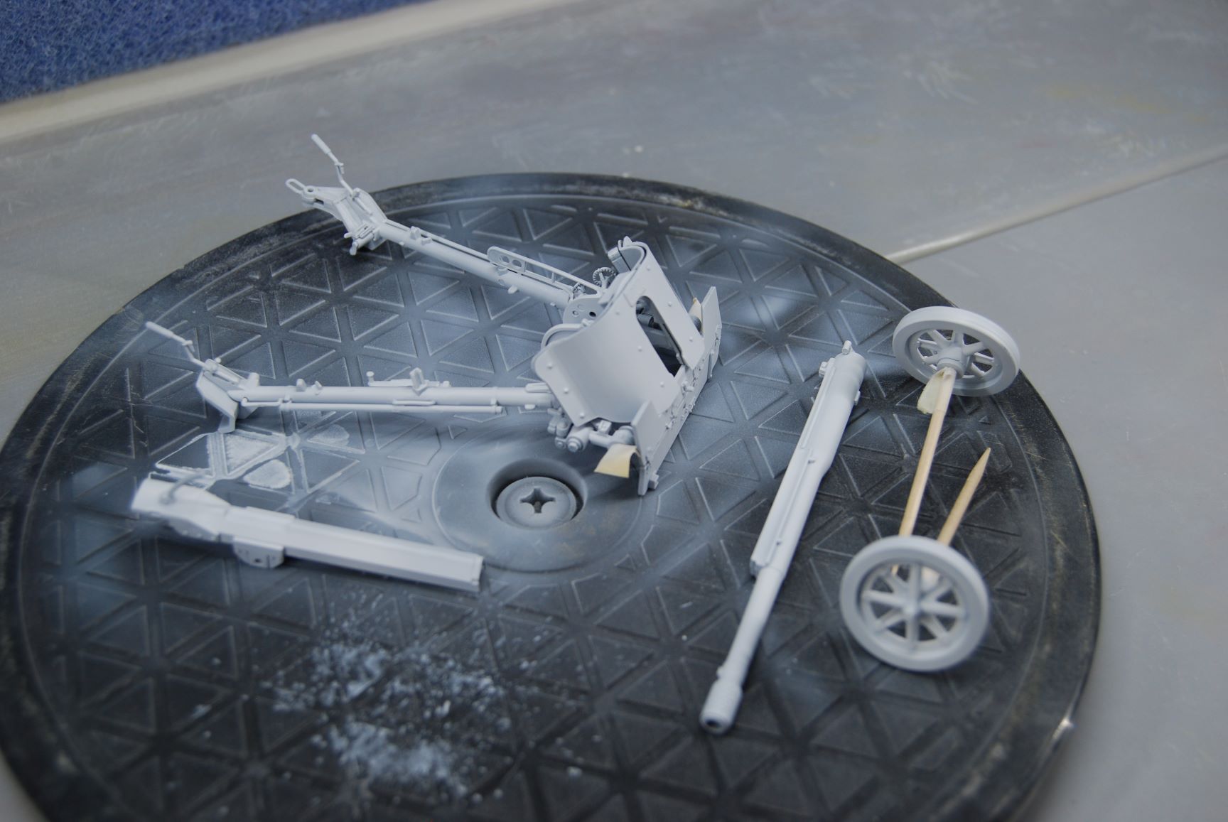

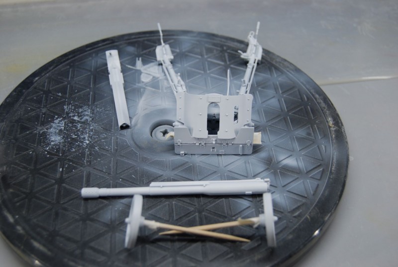

Gestern Abend konnte ich es nicht mehr erwarten und habe den Surface Primer ausprobiert. Ich habe ihn 1 zu 3 mit dem Tamiya Verdünner gemischt und bei 1,2 bar Arbeitsdruck mit 0,3er Düse und Nadel verarbeitet. Diesmal habe ich die Absauganlage mit ca. 40 bis 50% Leistung betrieben.
Der erste Versuch an einem Joghurtbecher verlief nicht so optimal, da die Grundierung auf der Bedruckung ziemlich zerlief. Danach habe ich es noch auf einem Stück PC-Scheibe versucht. Auf dieser war das Ergebnis so gut, dass ich es mit dieser Einstellung an der PAK und den kleinen Kameraden ausprobiert habe. Nachdem alles über Nacht in Ruhe trocknen konnte, habe ich vorhin mal ein paar Fotos für euch gemacht.
Alles im Allem bin ich mit dem Ergebnis sehr zufrieden. :D So hätte ich mir die Grundierung auf dem Panther gewünscht. Auf den Bildern sieht man zwar noch den einen oder anderen Sprenkler, aber da muss ich halt einfach mit dem brushen ein wenig mehr üben. Übung macht ja bekanntlich den Meister. ;)
Ich habe aber heute auch gemerkt, dass ich beim Grundieren der nächsten Soldatenfiguren noch ein wenig genauer arbeiten muss. Anscheinend kann ich bei der LED Beleuchtung der Absauganlage nicht so gut erkennen, wo die weiße Grundierung auf den hellgrauen Figuren nicht hingekommen ist. Es sind nur ein paar wenige kleine Stellen, aber diese sollten später am Gesamtergebnis nichts ausmachen.
Auch bin ich positiv davon darüber überrascht, dass sich kaum noch kleine Fusseln auf der grundierten Oberfläche befinden. Es wird anscheinend deutlich weniger Staub von der Absaugung angesaugt, wenn ich die Leistung des Gebläses kräftig reduziere.

Hi Jens,
schaut doch sehr gut aus :thumbup:
Beiträge: 3107
Has thanked: 92 times
Been thanked: 151 times
Ein Tipp zum grundieren von Figuren, der zumindest mir hilft. Also anders gesagt, ich mache das so :D
Kurze aber dafür intensive Sprühstöße von allen Richtungen, oben unten rundherum, Abstand halte ich da so ca. 10 cm. Und dann einen zweiten Durchgang.
Bei mehreren Figuren(so wie bei dir jetzt 5), kein Thema, ist man mit dem letzten fertig nimmt man sich wieder den ersten vor. Ansonsten reicht es mir mit Tamiya Farben das die Figuren 5 Minuten rum stehen, sollte es z.B. nur eine sein. Trocken genug für den zweiten Durchgang.
Und spätestens nach dem zweiten Durchgang von wirklich allen Seiten, sollten alle Flächen bedeckt sein. Klar, unter den Armen, zwischen den Beinen muss man dann schon auch genauer nacharbeiten.
Allerdings mache ich das ohne Absaugung, keine Ahnung wie sehr das Auswirkungen hat.
Und ja, schaut toll aus. Gut grundiert.
