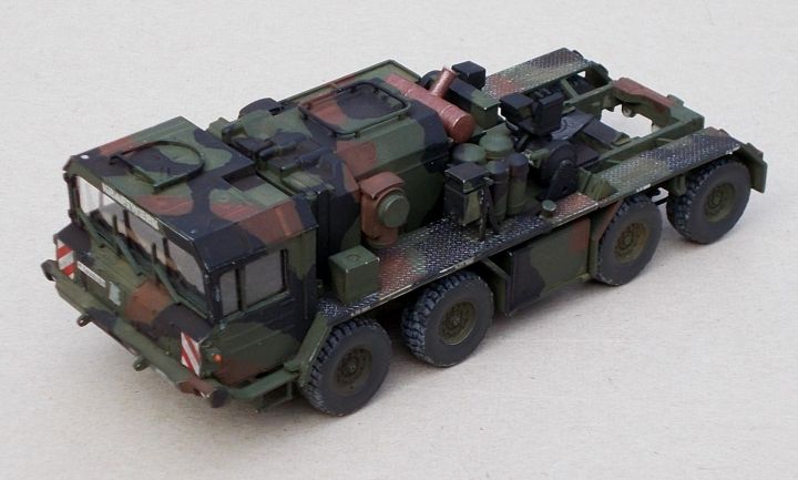

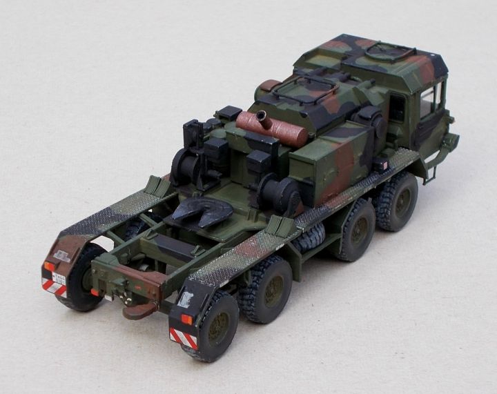

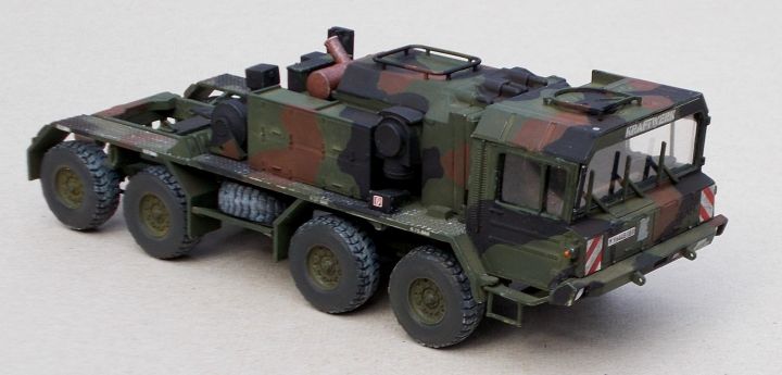

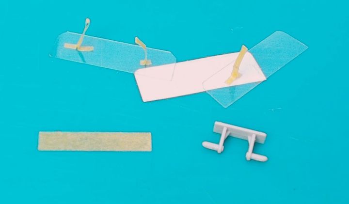

Die Zugmaschine ist wieder ganz. Ich habe die Gelegenheit genutzt, die Frontscheibe auszutauschen. Die bisherige hatte etwas Luft an der Seite. Ich habe sie als Schablone genommen und zunächst eine etwas größere Scheibe aus Papier geschnitten. Diese habe ich dann nach und nach verkleinert und immer wieder angepasst, bis sie passte. Nun diente diese Papierschablone wiederum als Muster für den Zuschnitt der neuen Scheibe aus der transparenten Folie, von der noch genug da war. Die Scheibe saß dann so gut, dass ich keinen Klebstoff brauchte.
Bei den Seitenfenstern habe ich glänzenden Klarlack zum Kleben genommen.
Während ich die Frontscheibe noch von vorne durchschieben und dann von der Seite aus mit Pinzette nach vorne gegen den Fensterrahmen drücken konnte, musste ich bei den Seitenfenstern die "Henkeltechnik" zu Hilfe nehmen.
Ein schmaler Streifen Klebeband wird zu einem T geformt und mit dem oberen Querstrich auf das Klarsichtteil geklebt. Gut andrücken! Dann habe ich mit einem kleineren Pinsel etwas Klarlack aufgenommen und oben und unten innen an der Fensterkante der Kabine abgestrichen, so dass die Frabe auf der Innenseite blieb. Danach das Teil mit einer Pinzette schräg durch das Seitenfenster in den Innenraum geschoben (gerade ging nicht wegen der Abmessungen), mit der anderen Pinzette den Henkel gefasst, das Teil in Position gebracht und innen gegen den Fensterramen gezogen. Wegen der besseren Klebkraft sollte der Klarlack nicht verdünnt sein. Aus dem kleinen, übrig gebliebenen Spritzgussteil werden die Warnleuchten gemacht.
Jetzt fehlen noch: Spiegel, Warnleuchten auf dem Dach, Abschleppseile mit Führungen.

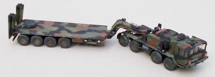

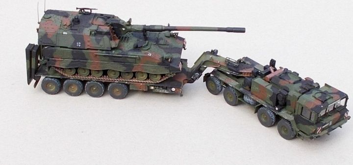

Fertig, d.h. fast. Ich muss bei hochgezogener Rampe noch die Warnleuchte oben anbringen. Im Verlauf der Fotosession hat sich die Kartonunterlage durch die Sonneneinstrahlung gewölbt. Einige Räder habe deshalb keinen Bodenkontakt. Mehr Bilder vom Gespann folgen in der Galerie Militärfahrzeuge.
