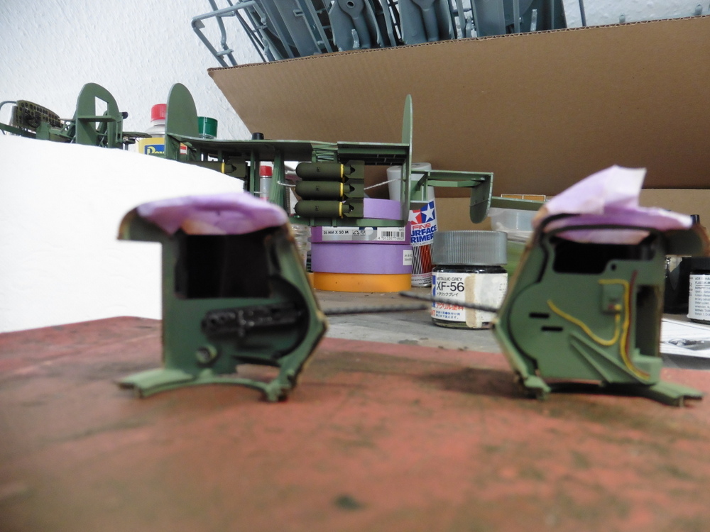

hi Rio ... ja ich hatte auch die Befürchtung das bei der Menge an Bauteilen die nicht sauber in den Rumpf passen bzw der dann nicht sauber zusammen passt , daher mach ich bei jedem Abteil eine Passprobe und bieg das dann noch so hin ....RIO hat geschrieben: So 1. Nov 2020, 03:56 Moin,
Hast du die Innereien mal in die zwei Halbschalen gesteckt, zwecks Passigkeit? Ich habe bei einem anderen Bericht gelesen das dort nicht alles passt. Prüfe das lieber bevor du alles miteinander verbindest.

Leider habt Ihr beiden damit recht.... man wird das Cockpit bzw die Details der Amaturen etc kaum sehen können . Der Funkplatz ist gar nicht sichtbar. Der Bombenschacht wird zwar offen sein aberauch hier sieht man dann wohl auch nicht alt so viel...ModellfreakDD hat geschrieben: So 1. Nov 2020, 09:21Finde ich auch. Ich kann mir richtig gut vorstellen, das Interieur so wie es ist, neben das Flugzeug zu Stellen, damit man sich alle Einzelheiten genau ansehen kann.HansW hat geschrieben: So 1. Nov 2020, 07:39 Klasse geworden, schade das das nachher im Rumpf verschwindet.
Man hat aber auch einblick bei den Seitengunnern und ins Cockpit wie auch beim Frontgunner ...
Dadurch das aber alle Teile verbunden sind und hier auch das Bugrad mit seiner Einheit fest mit dem Cockpit verbaut ist kann ich die Elemente nicht gesondert aufbauen , da der Flieger sonst nicht gut ausschaut....
Ich habe mir aber überlegt Detailbilder als Foto auf einem Rahmen machen zu lassen und diese beim Model dann dazu zu stellen ...
Nächstes Bauteil ist das Heckgunnergeschütz... Da kommen dann entlich meine Zubehör MG´s dran... hier hat mir Aktvetos n link zu seinen MG / bzs Flaks geschickt, die ich sehr gut finde... ich werd mal sehen wie ich meine so hin bekomme...

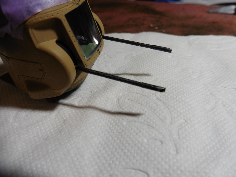

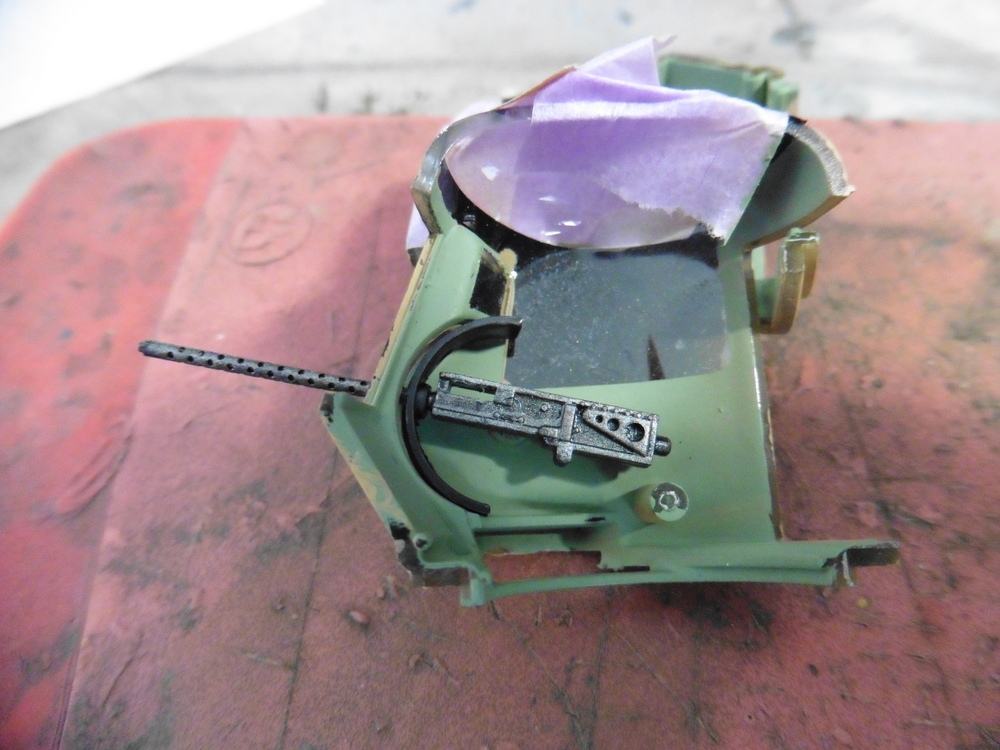

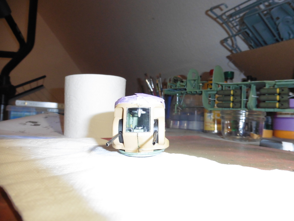

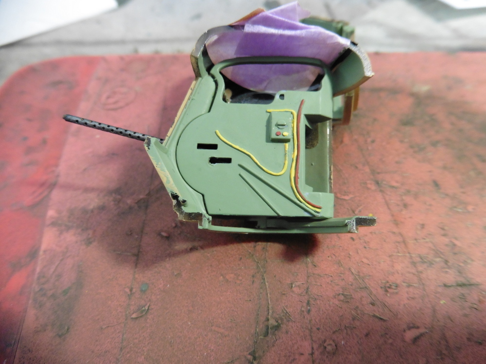

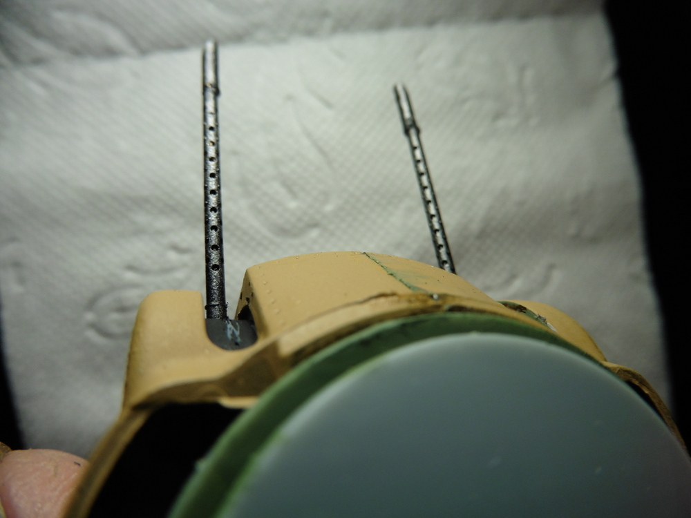

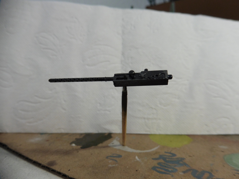

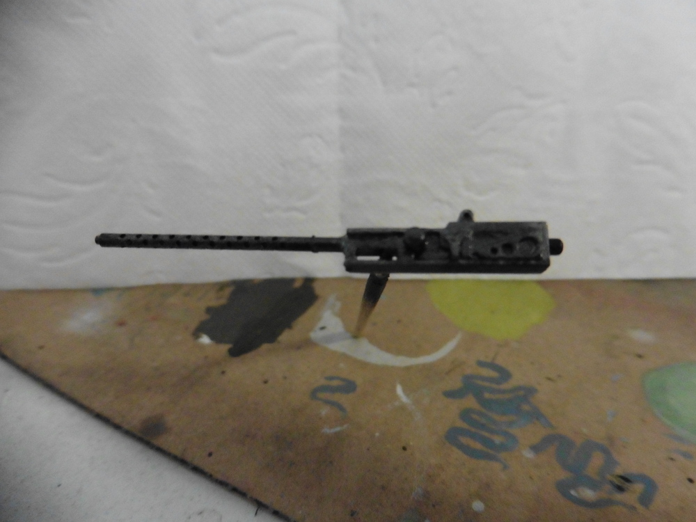

wie schon erwähnt ist der Heckgunner an der Reihe....der befindet sich in einem Geschützturm. Ich hab mir aus dem Zubehör die Messing MG´s besorgt da diese ja nun doch um einiges schöner aussehen .
Hab also die Rohre gekappt und die Messingteile verbaut. Die MG´s wurden dann erst mal mit Matt Schwarz gestrichen ... nach dem Trocknen kam dann eine Schicht Tamiya x 10 Gun Metal drüber ...nach dem Trocknen habe ich dann mit Tamiya Metallic Grey XF 56 die kannten etc trocken gepinnselt. Die Kabine habe ich mit dem passenden Maskin Tape abgeklebt. Innen wie auch aussen . Innen kam wieder mal das übliche Cockpit Green XF71. Leider ist auch hier durch Abdeckungen nichts von dem MG´s zu sehen einzig die Läufe aussen.
Ich habe von Aussen einen Voranstrich mit der finalen Tarnfarbe gemacht . hier dürfte dann noch ein wenig spachteln angesagt sein LG Ralf..

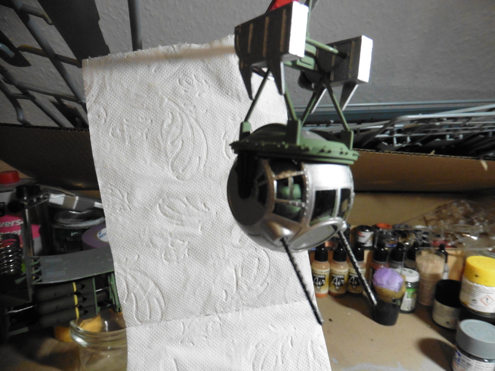

Soderle...

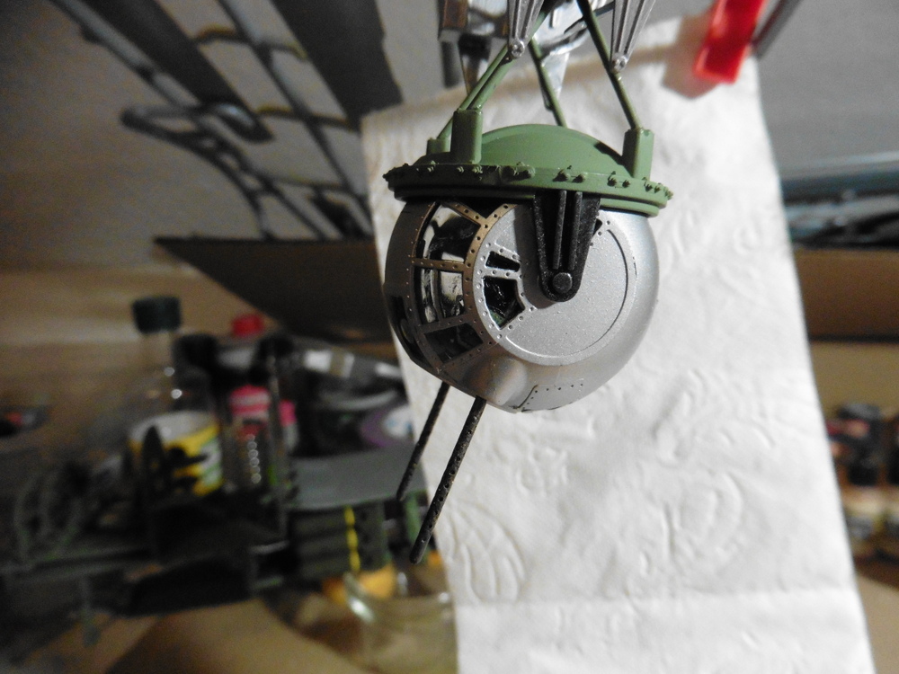

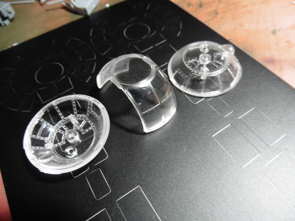

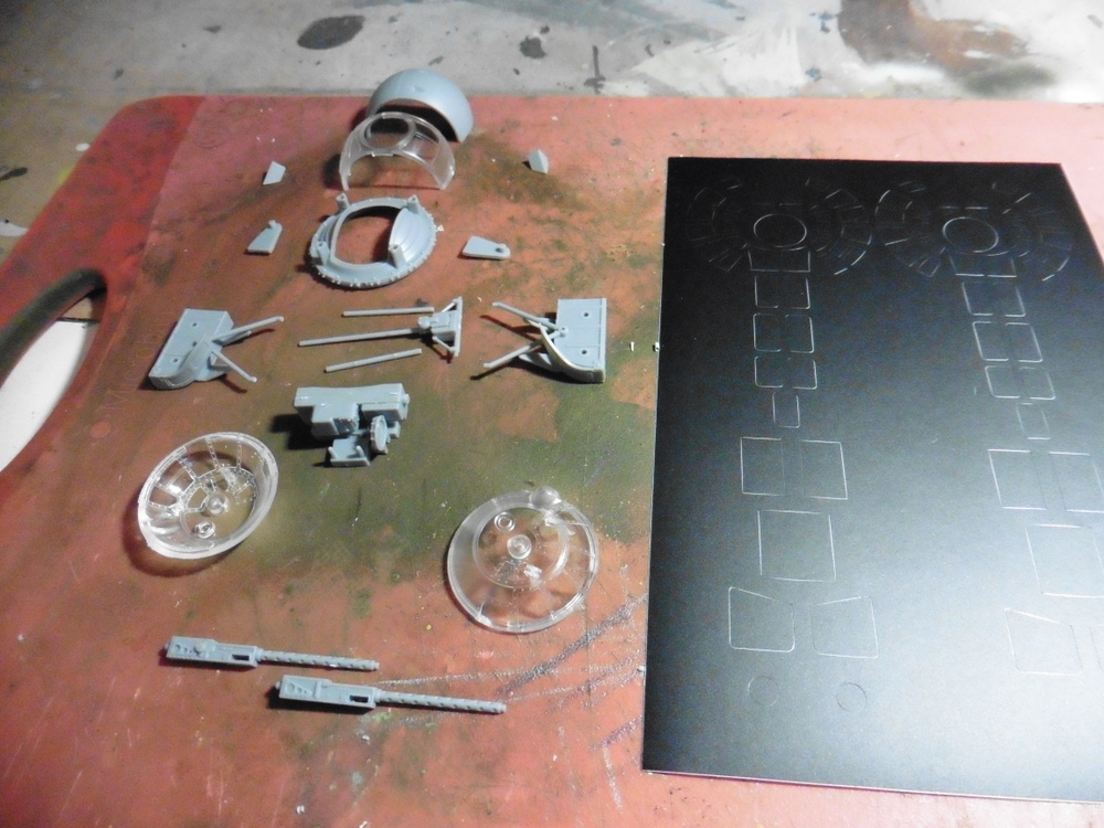

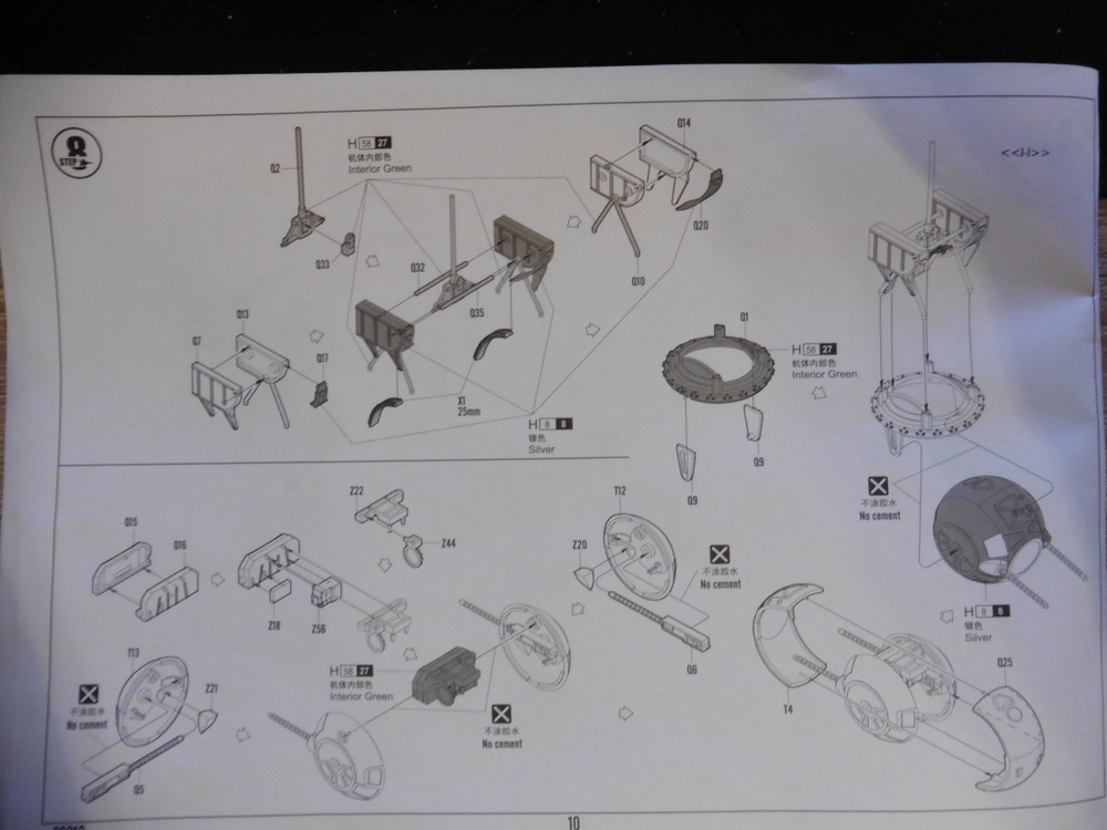

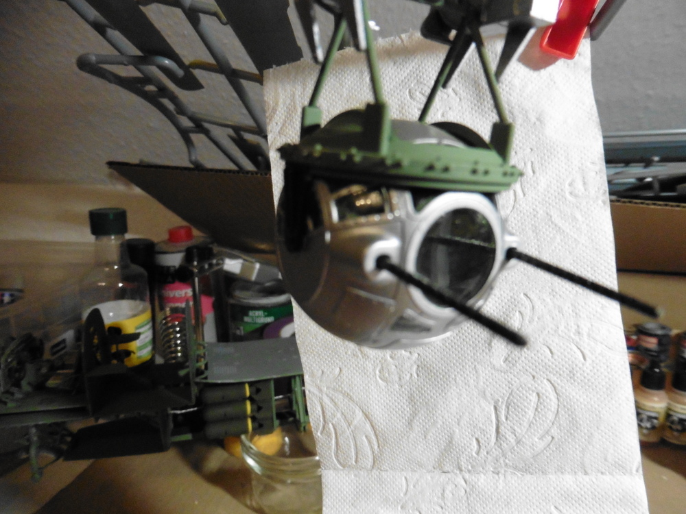

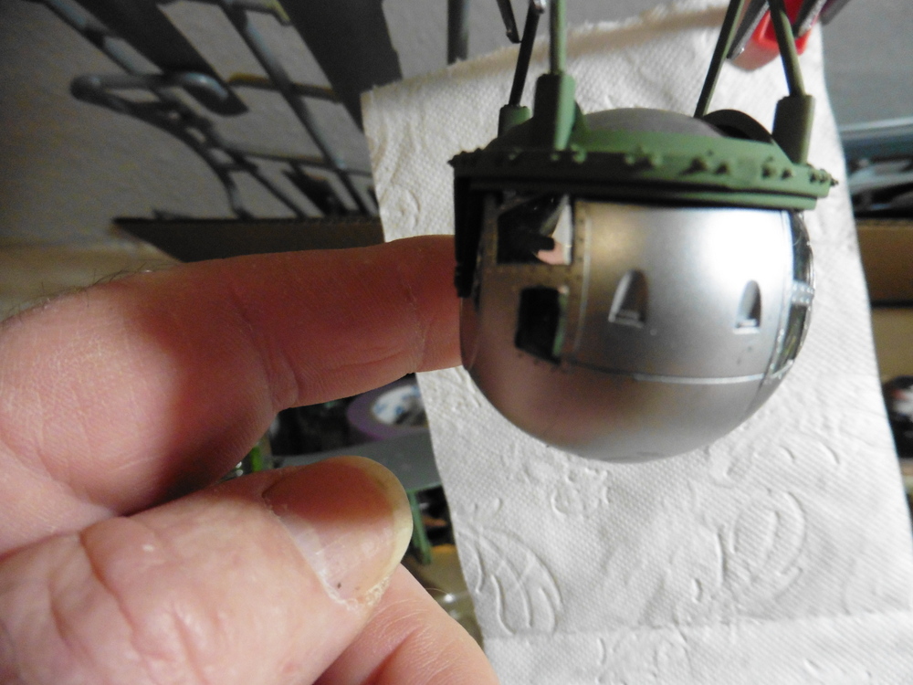

Habe mich mit dem unterem Gunner beschäftigt... Als erstes musste die Kugel mit Maskin Tape beklebt werden. Aussen stellt das weniger ein Problem dar , da hier die Streben als Markierung dienen . Im innenbereich gibt es diese nicht und man muss daher schon so exakt wie möglich die Äusseren abdecken.
Nachdem, und das hat lange gedauert , dieser Schritt erledigt war konnte ich den Innenbereich mir Cockpit Green Brushen. Auch sämtliche Innenteile bekommen die Farbe. Die MG´s wurden wie auch die Heck MG´s Schwarz grundiert und dann mit GunMetal gestrichen ... letztentlich dann noch ein wenig mit Metallic Gray die kannten Dry Brush.
Dann konnten die Teile zuammen gebaut werden . Vom Innenleben ist leider nicht viel zu erkennen.
Im nächsten Schritt wurde die Aufhängung erstellt. Diese natürlich in Green ... Die Silbernen Behälter Rechts und Links sind die Munitionsbehälter für die MG´s. Das ganze hängt dann ein einer einzigen Stange die im Rumpf befestigt wird.
Von den Muni Kästen werden noch 2 Zuführungen zur Kugel geführt ,die ich aber noch nicht angebracht habe .
Als nächstes beginnt der Rumpfausbau . Diverse Leitungen und Gerätschaften werden hier verbaut ...
