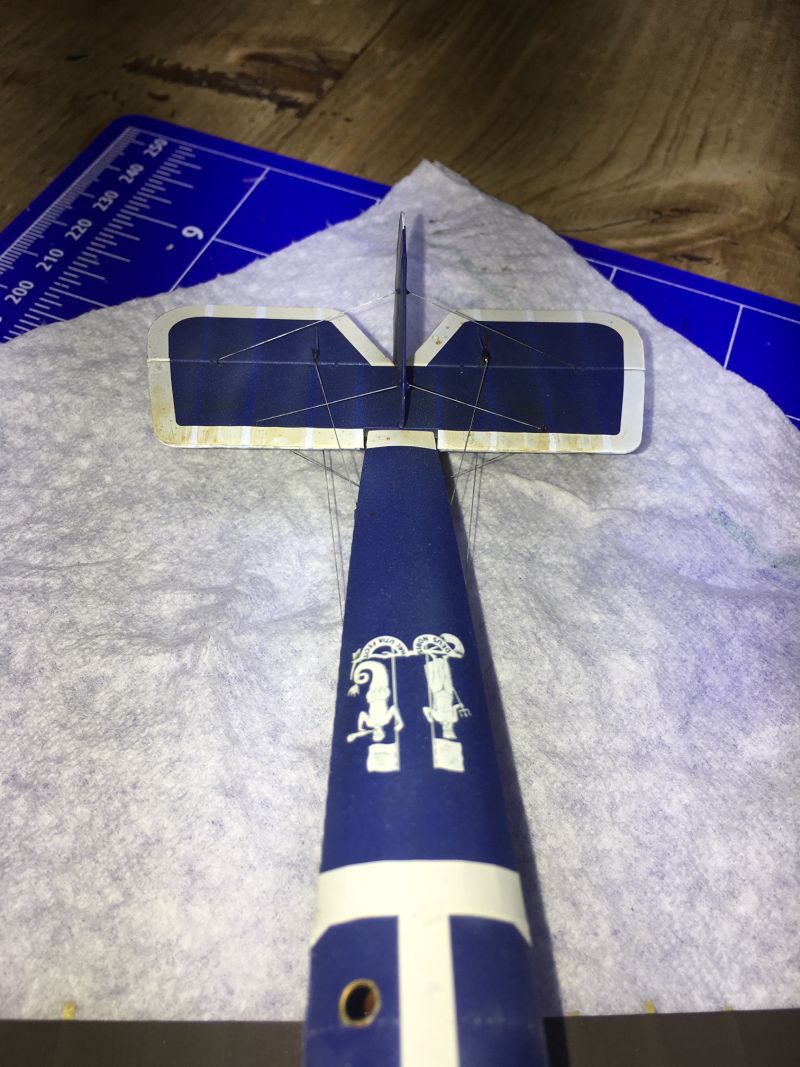

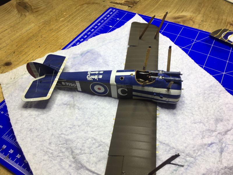

Leider komme ich z.Z. etwas schleppend voran, aber es gibt ja noch ein Leben neben dem Modellbau.
Ich habe mittlerweile fleißig Decals aufgebracht. und Spanten abgklebt. Am Rumpf habe ich mit Panalliner die wenigen Gravuren hervorgehoben und die Rumpfnaht trocken gemalt.
Beim hantieren ist ein Stützholm des Oberflügels abgebrochen. Da hätte ich mit dem Kleben besser noch gewartet.
Auch habe ich mit Tamiya und Vallejo Smoke alles übernebelt. Dann wurde der Rupf mattiert. In Natura fällt die Verschmutzung nicht so stark auf, wie auf den Bildern. Das Heck ist auch bereits fertig verspannt. Das ZZ-Line habe ich silbern eingefärbt.
Die beiden verschwundenen Anschlüsse an den rechten Holmen habe ich aus Giesast nachgefeilt und schon an den Oberflügel geklebt.
Nach ersten Passbroben schein dies gelungen zu sein.

Sehr schöne Arbeit :respekt:
Gefällt mir ausgesprochen gut :thumbup:
Bin auf das fertige Modell gespannt.
Re: Sopwith Camel BR.1 1:32 Wingnut Wings
Verfasst: Mo 19. Okt 2020, 15:31
von Rafael Berlin
Sieht einfach nur geil aus!!! Das Blau ist der Kracher, die Verschmutzung, alles absolut stimmig.
Und die seitenverkehrte Decal-Geschichte hast du mustergültig gelöst :respekt:
Das wird ein super Modell! :thumbup:

Ui das schaut fein aus.
Top Lackierung und verarbeitung der Decals, Hut ab!

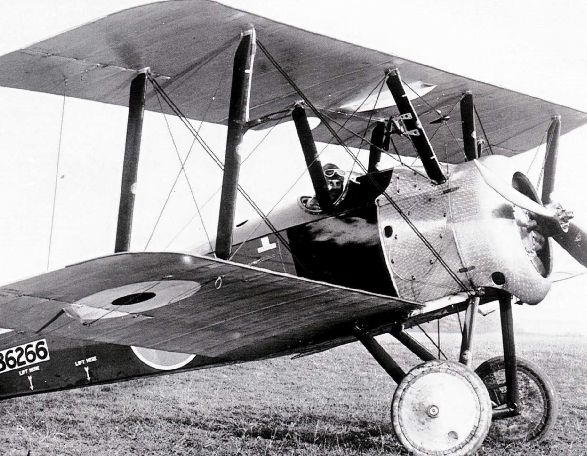

Welches Verspannungsmaterial benutzt du.
Bei den Engländern war ja Flachstahl an Stelle von Seilen das Mittel der Wahl.

Zur Verspannung nutze ich EZ-Line. Auf Orginalbildern besteht die Verspannung auch aus Rundprofilen. Teilweise sind diese jedoch doppelt ausgeführt.
