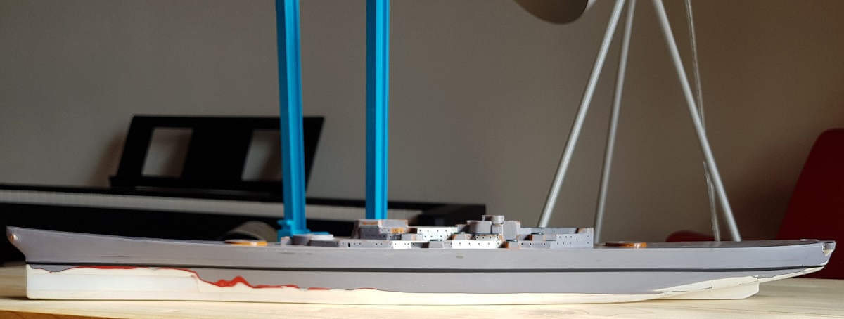

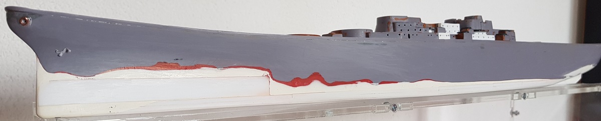

Ich musste warten bis alle Strukturelle Anpassungen beendet waren vor das ich deck an Hull kleben könnte… dass wahr gestern endlich gemacht worden… jetzt ist es trocken und hart … also die Anpassung und Fine Tuning.
Man muss wissen, das deck bis zu 4mm zu breit wahr, auch musste ich die Kurbe -fluïdity des Rumpfes da stelle… nicht so einfach
und jetzt kann ich weiter mit farbe auf rumpf, anpassung der 2 hinten 40 mm AA canone badewanne, der bow 20mm AA .... na ja ..viele sachen lol

Und wie immer, viele kleine Sachen :D
Allein dein Radar... ich hätte mir alle Finger gebrochen, die Nerven verloren und aus dem Schiff wäre ein Flugzeug geworden :)
Super Fortschritt bis jetzt, alle Achtung!

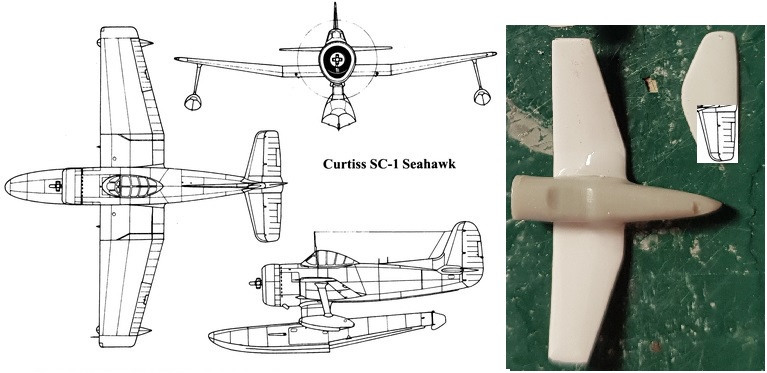

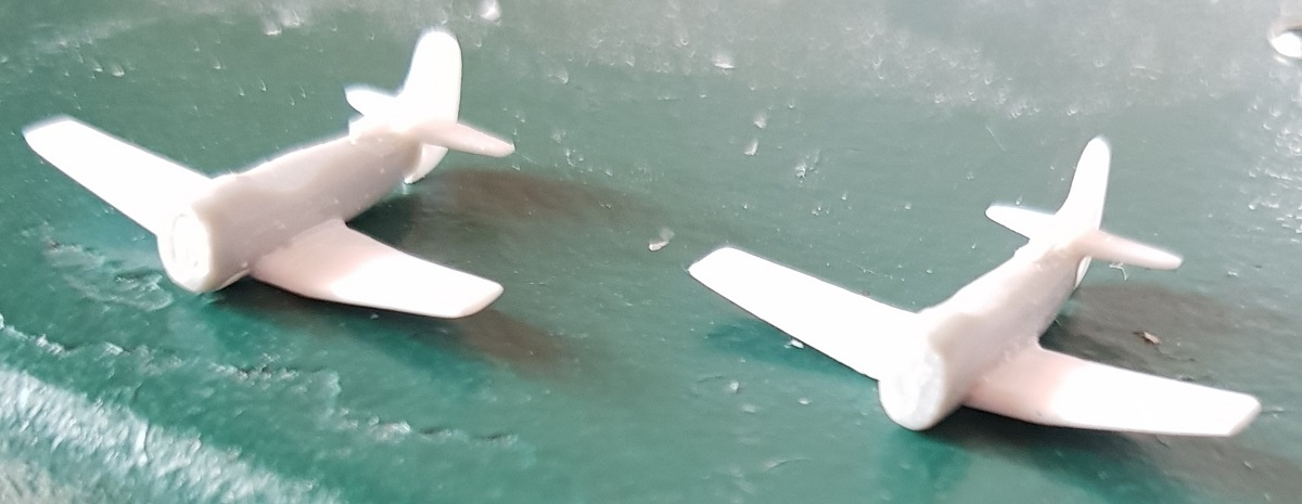

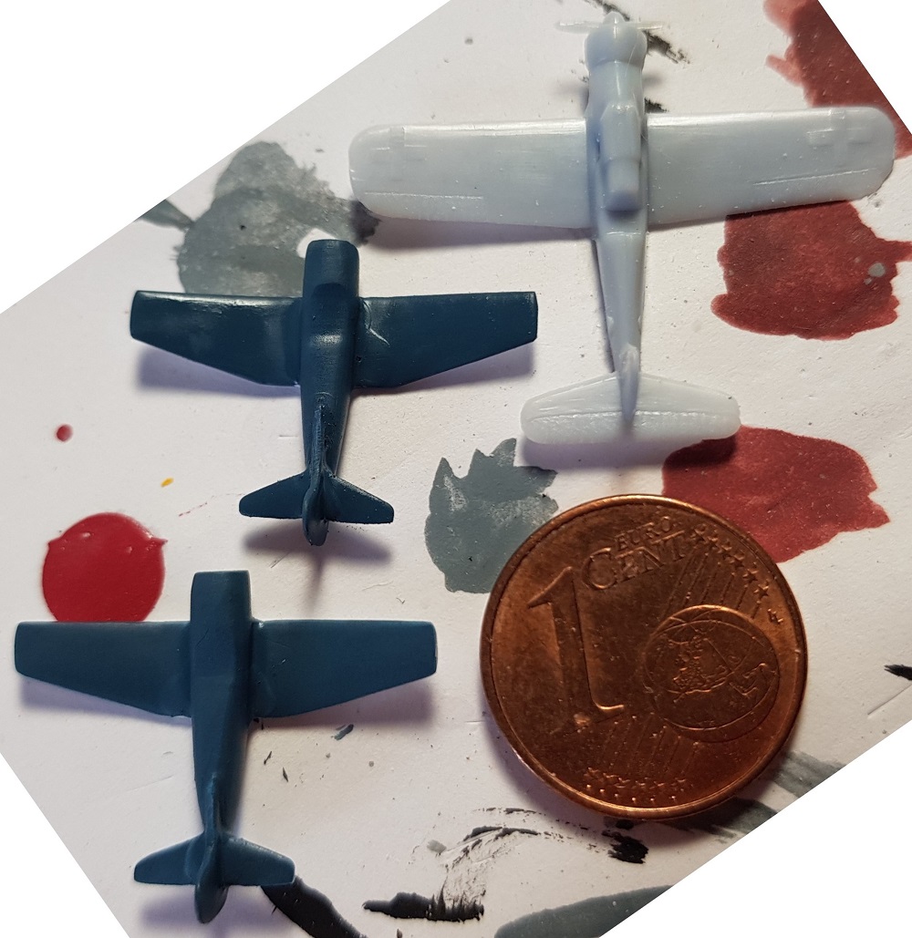

habe die Flieger ein bisschen weiter hinbekommen... Wing span ist 20cm zu Kurtz…fur mich auf diese schale … gut genug
diese Art Extras kann man nu mit Bilder kontrollieren und korrigieren … meiner Meinung nach

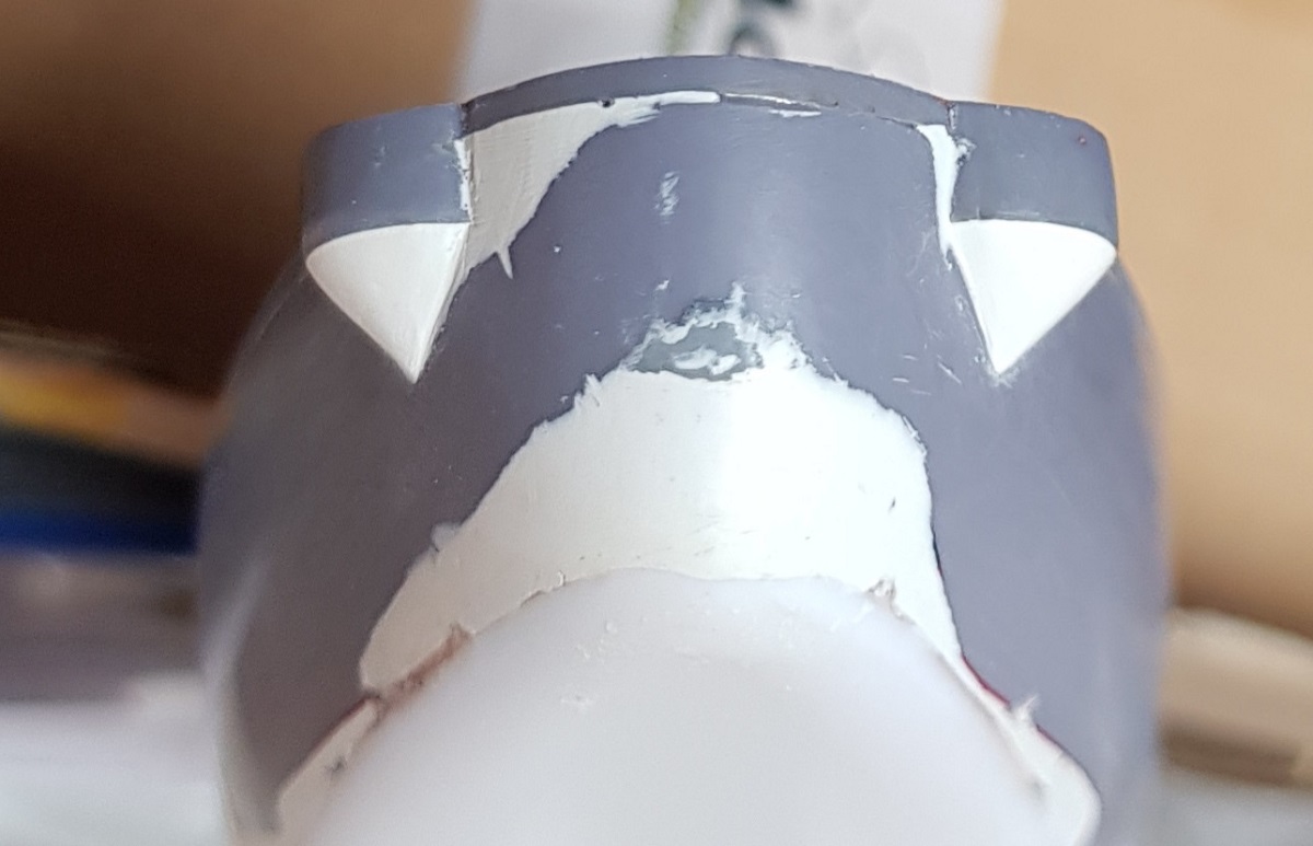

bisschen nach bisschen kommen die Sachen zusammen.........den hinten brauchte viel sauber machen, Füllung und …skulptieren

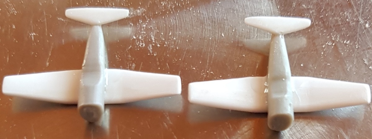

mehr Farbe
die kleine Flieger gehn weiter

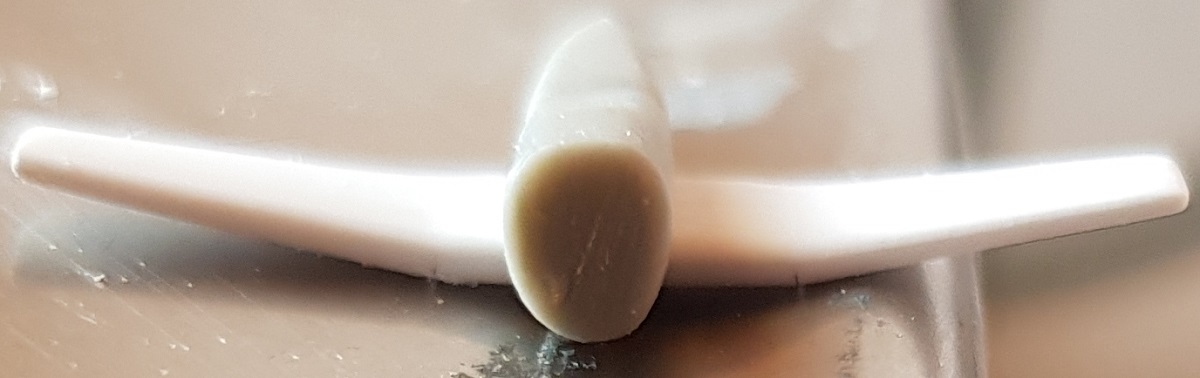

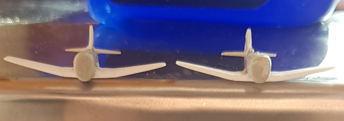

und weiter and die kleine Curtis Seahawk's
nicht einfach die kleine «tail wings» zu machen da sie sooooo winzig klein sind... und es muss ja wie ein Flügel aussehen mit die richtige kurbe überall

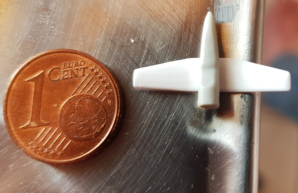

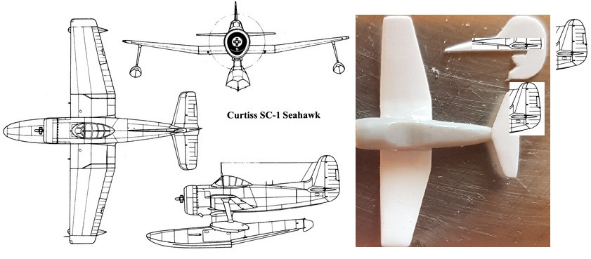

mahl sehen... habe mir schonn uberlegt,....nieten fieleicht
aber mit mein foto test habe ich gemerkt das mein flugel kleiner werden mussen

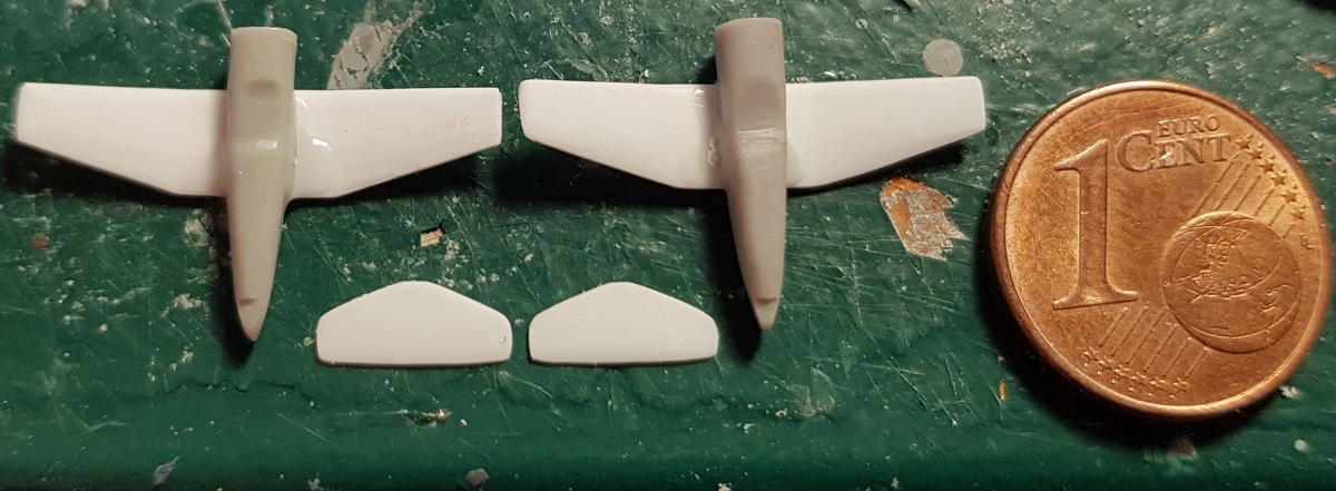

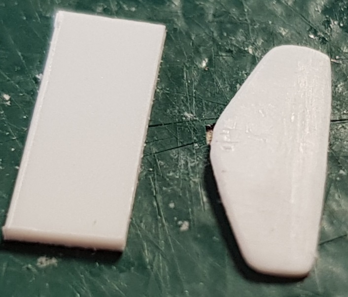

fixiert sieht das nicht schlecht aus

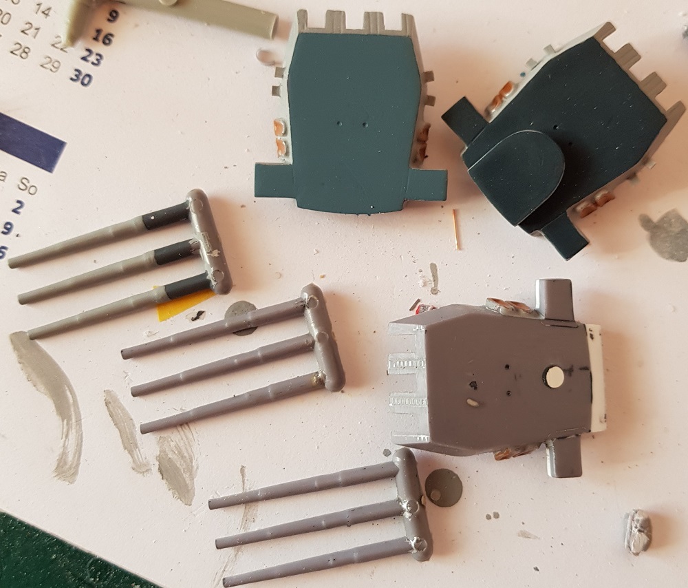

habe mich entschlossen die haubt Kanone besser zu machen, Reparatur gebrochener gun barrel , cleaning und Farbe Test

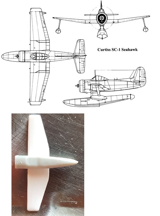

Vielleicht unter Tipps… aber so kontrolliere ich selber gemachte Sachen… nimm Foto… fugen es ein und bringe es auf gleiche grosse wie Foto vom echtes zu machen Sache oder ein Schema deren …und nachher …verbessern

nach Fine Tuning und Farbe.... um ein Vergleich zu machen, der Arrado war ein sehr ähnliches Flugzeug in grosse als die Seahawks... in diesem Fall ist Sie aber 1/400 und die Seahawks sind ja 1/535, das heisst die Seahawks sind ungefähr 74%
ich finde es interessant dieser schale unterschied grosse in ein blick zu sehen
