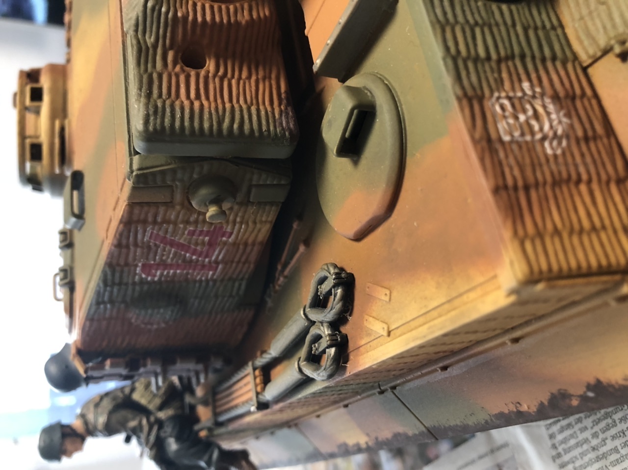

Servus zusammen:)
leider hat alles nix funktioniert so wie ich wollte 🙊 - hab nun ne andere Lösung gefunden. Vielen Dank an alle für Tipps und Hilfestellungen:) 👍🏻👍🏻
Hier ein paar Fotos
Lg
Roman

von Brummi
Sehr schön geworden! :thumbup:
Aber "ein paar Fotos"?
Ich sehe nur eins.
