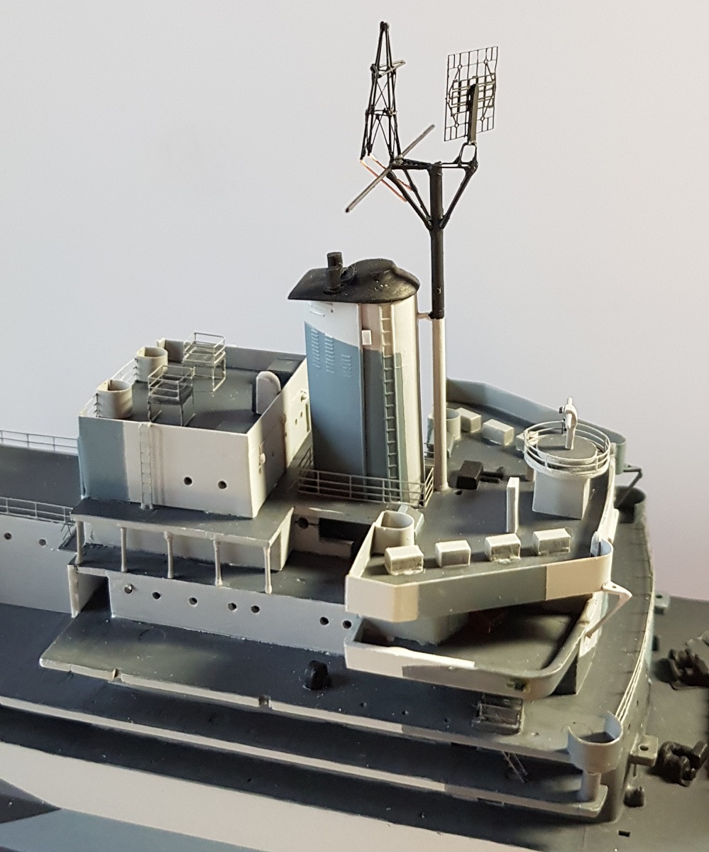

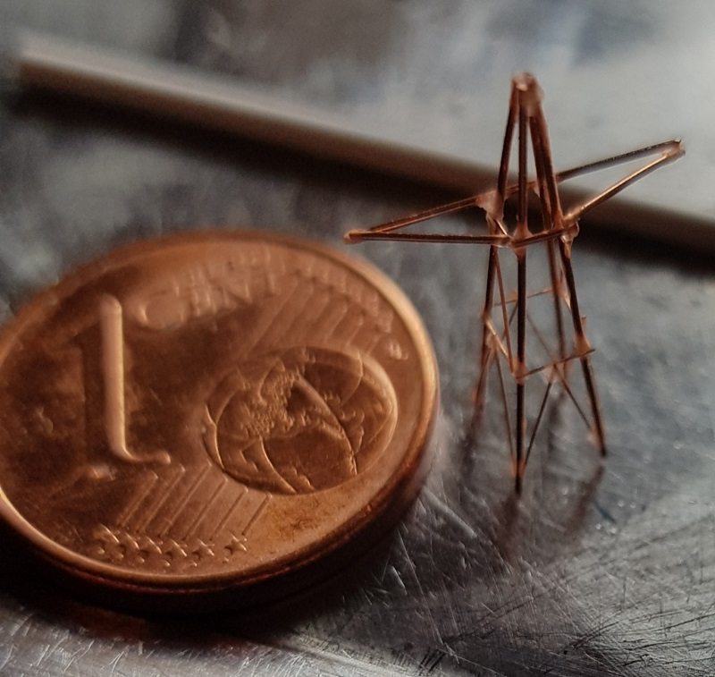

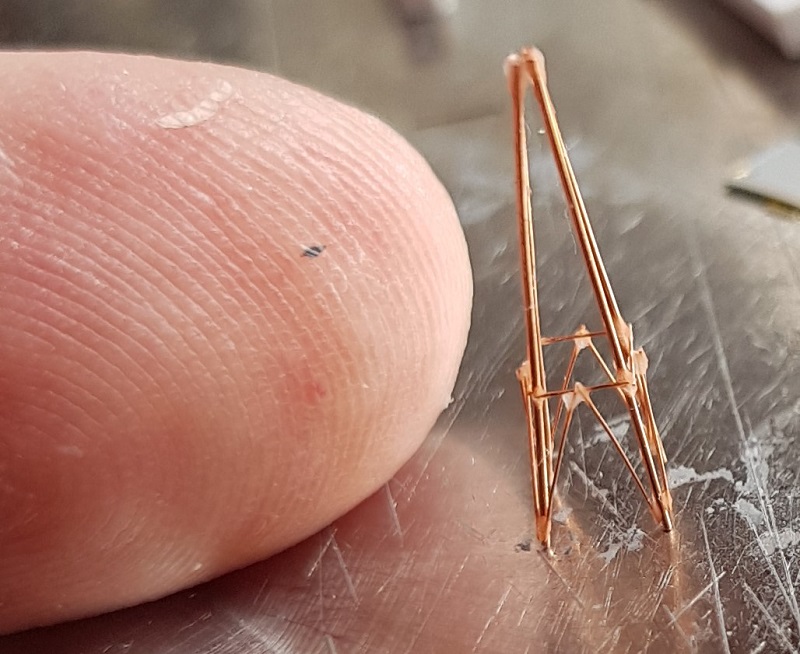

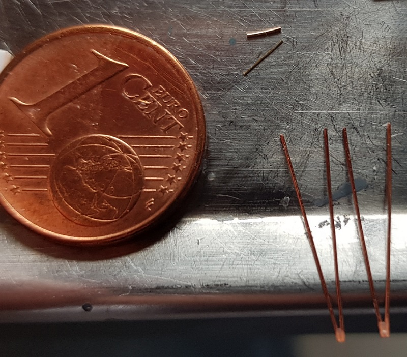

ich möchte das kleines zusätsliches topchen vom mast auch dazu....also
top start...basis ( cupfer 0.3 mm)...kleben ...und warten bis hart
beide zusammen bringen und stabilisieren mit schwischen stangen ( 0.1mm cupfer)...wieder warten bis hart
von unten ab alle detail stangen anbringen der finger ist um zu seigen wie klein das alles ist
und alles anbebracht ist es....
und jetst schwartse farbe...

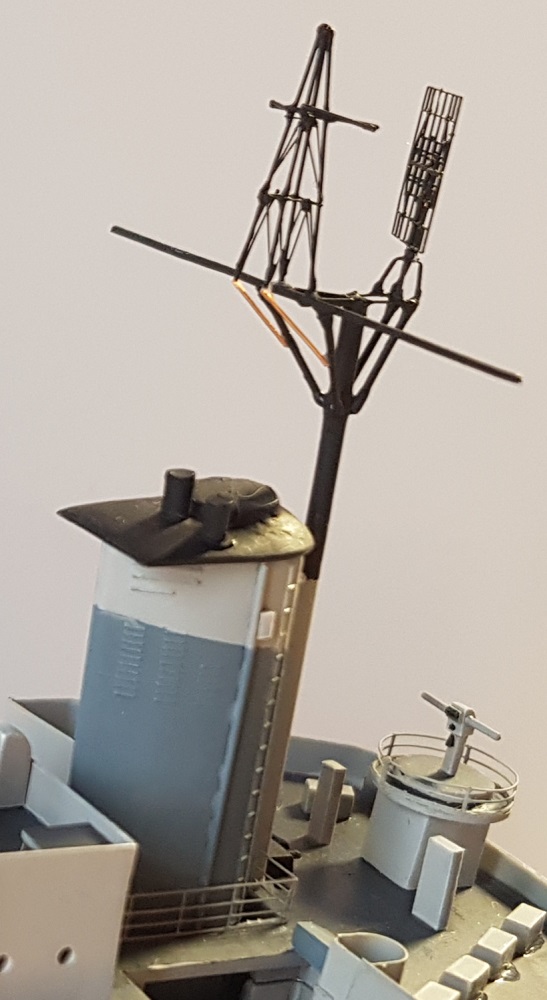

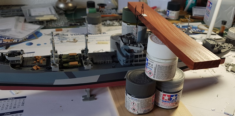

ok...es ist gemacht...jetst aber auf dem schiff fixieren....Dass ist ne andere sache....ein nacht schlaff ...idee..
man macht mit was man hat
und einmal hart...stabilisierung mit 2 extra stangen...
und um zu sehen und vergleichen können mit echtes schiff foto...ungefähr gleiche foto anblick...sieht gut aus

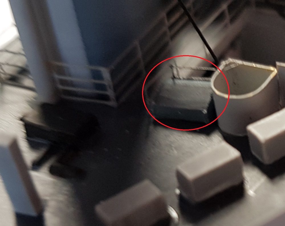

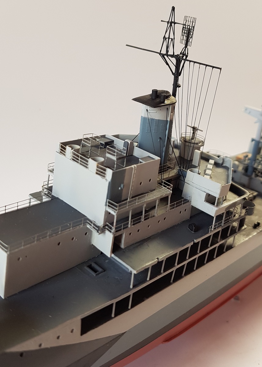

vielen dank simitian...es ist jetst eine sehr gefähriche fase...
erstens wird sie jetst mehr und mehr "fragile" aber ich muss auch aufpassen in welche ordnung ich sache zufuge..es geht einfach sehr langsamm und man darf den gedult nicht verlieren
habe nog einige barriere dazu gemacht..stabilisierungs kabel fur schorstein angebracht
und eine stange auf der scratch build "flagge box" gebracht so das ich vom ganz oben der mast meine riggings fest machen kan
viewtopic.php?f=275&t=7630

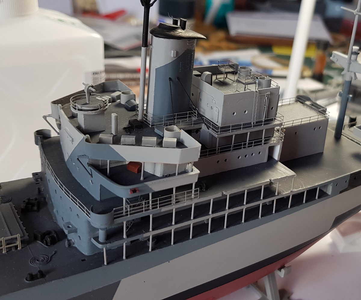

wollte die ganse sache fertig machen....fehlte mir 5cm um 4 kleine stange ...na ja muss warten bis farbe trcken und hart um weiter zu machen
habe aber andere sachen dazu gamacht..... was viele nicht immer sehr betrachten aber meiner insehens sehr viel macht..die riggings...habe da mit angefangen

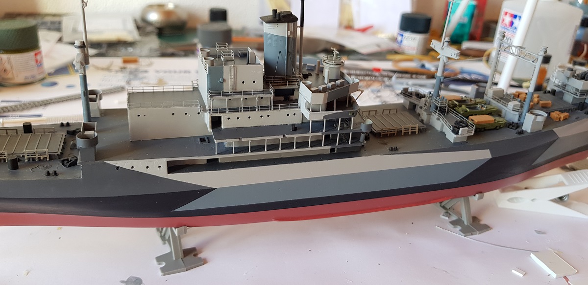

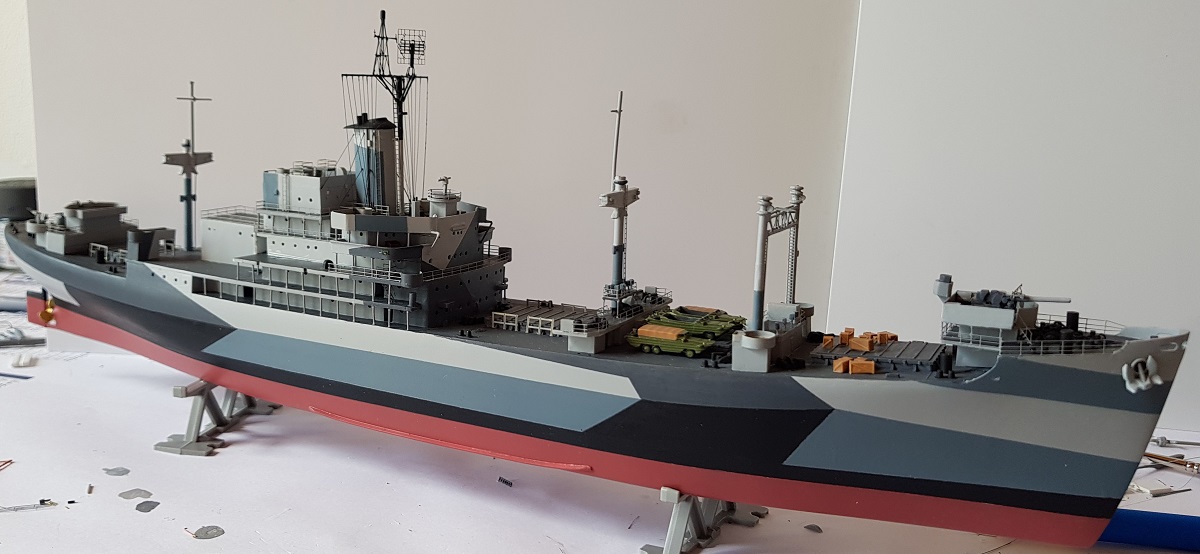

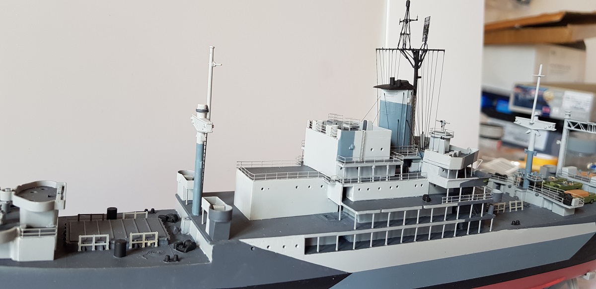

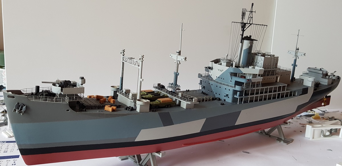

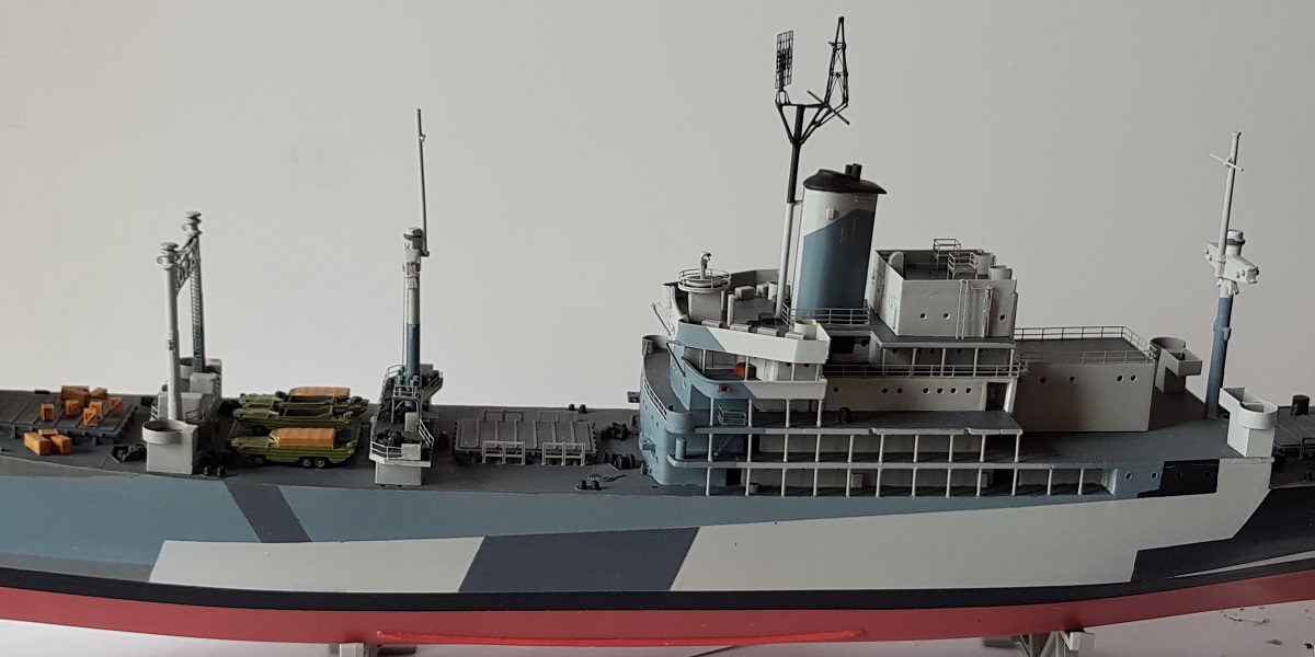

bin total einverschtanden....jetst einige bilder vom ganser schif (ja, der bau geht weiter... habe noch mehr ...riesig kleine details angebracht)
hoffe ihr geniest es
