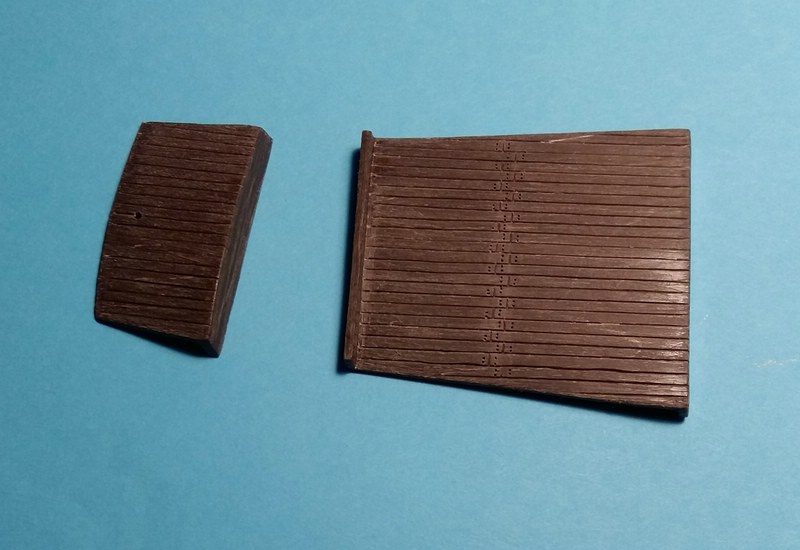

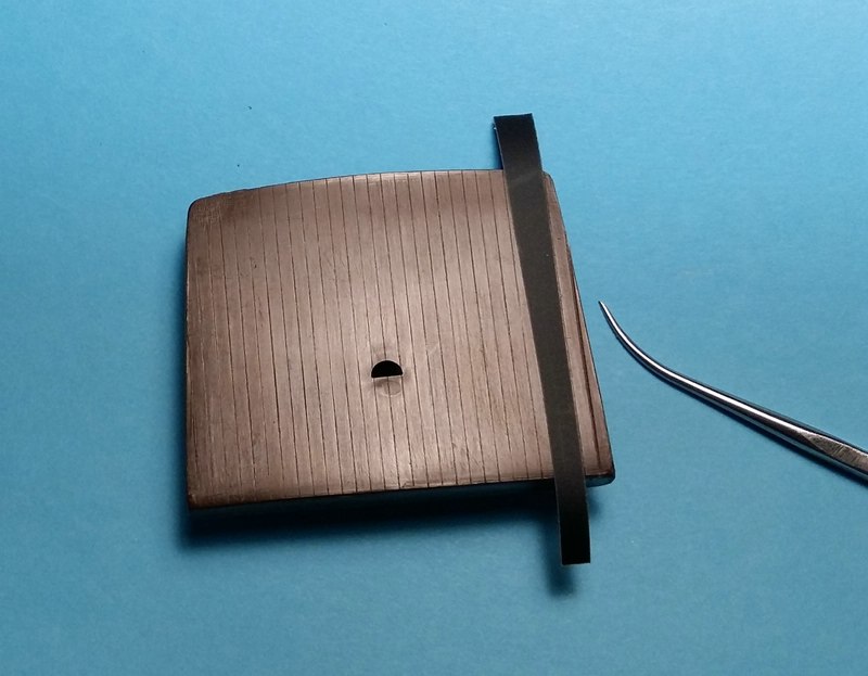

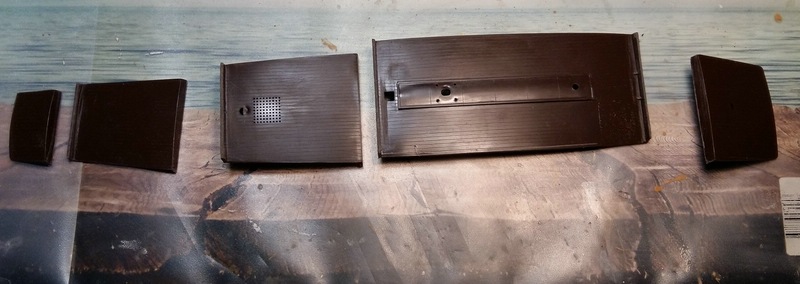

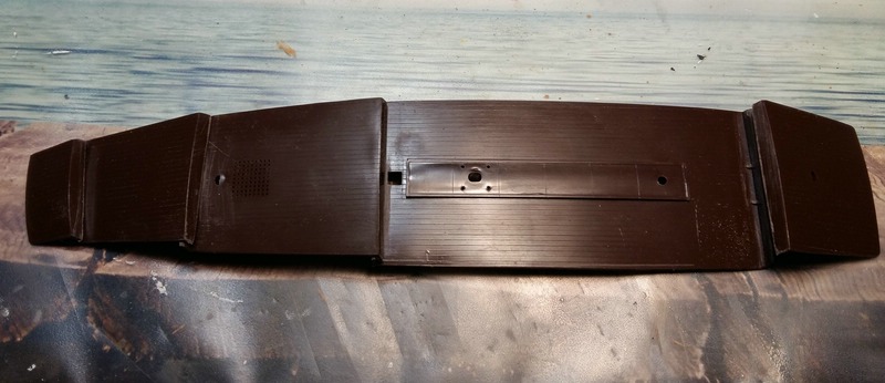

Zwischendurch bin ich mit dem Deck angefangen. Die Bearbeitung des zusammenhängenden Decks wird schwierig, deshalb machte ich aus dem......:
....das hier..... :shock: ....:
Jetzt heißt es Plankenfugen und Plankenstöße einritzen, Nagelung bohren, Maserung einschleifen. Die ersten beiden Deckteile sind schon mal soweit..:..:

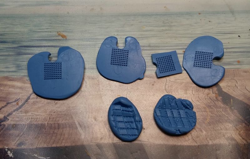

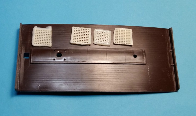

Weiter wollte ich ja Grätings und anderes Abformen..... gesagt getan....:
Wobei mich das Knetsilikon doch überraschte. Nach dem Abgießen ist keines der kleinen "Pickelchen" beim lösen abgerissen. Übrigens.... hatte ich normales Knetgummi um die Form gemacht. Dadurch sind die Ränder natürlich unsauber..... was aber nicht schlimm ist, da ich die Grätings noch passend schneiden muss......:
Hier ein Foto, wo die Grätings mal hin sollen......:

Das aufteilen der Decks ist eine gute Idee. Ich bin etwas überrascht, dass Aifix kaum Grätings auf den Decks vorsieht. Ist noch speziell. Du machst Dir hier einen ziemlichen Aufwand. Ich habe mir für solche Fälle Ätzteilgitter gekauft. Gibt es von verschiedenen Hersteller und in verschiedenen Grössen. Da schneide ich dann einfach die Grätings raus....
Achte beim Ritzen der Decksplanken darauf, dass bei Englischen Schiffen schon sehr früh die 3 Butt-Shift angewendet wurde. Später, etwa bei der HMS Victory, wurde sogar ein 4 Butt shift verwendet.

Hallo Pat....
Vielen Dank für deine Ausführungen zu dem Butt Shift. Ich muss zu meiner Schande gestehen, das den Begriff bis jetzt noch nie gehört habe. Bis jetzt kannte ich nur..... "Butt Head". :mrgreen: ...... (Beavis and Butt Head at MTV)
Man lernt eben nie aus.....
Die Schwierigkeit.... irgendwie muss ich die Spanten auf das kleine Modell übertragen.... damit ich weiß, wo ich die Nagelungen dann setzen muss.... Weiß nur noch nicht wie....?
Mal sehen......

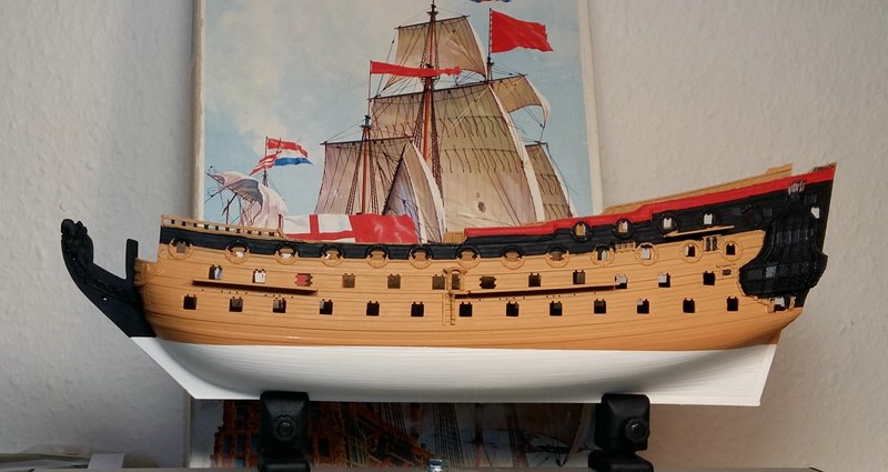

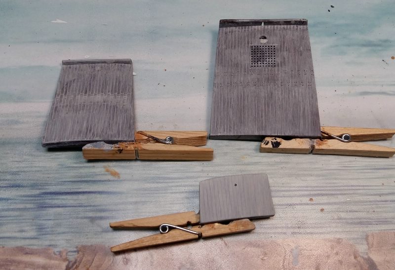

Langsam.... aber doch stetig geht es mit der Prince weiter. In den letzten Tagen habe ich das Unterwasserschiff Weiß bepinselt und habe auch schon die schwarzen Bereiche bemalt. Sieht recht Bunt aus.....:

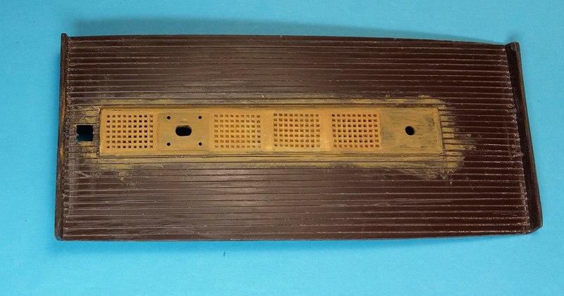

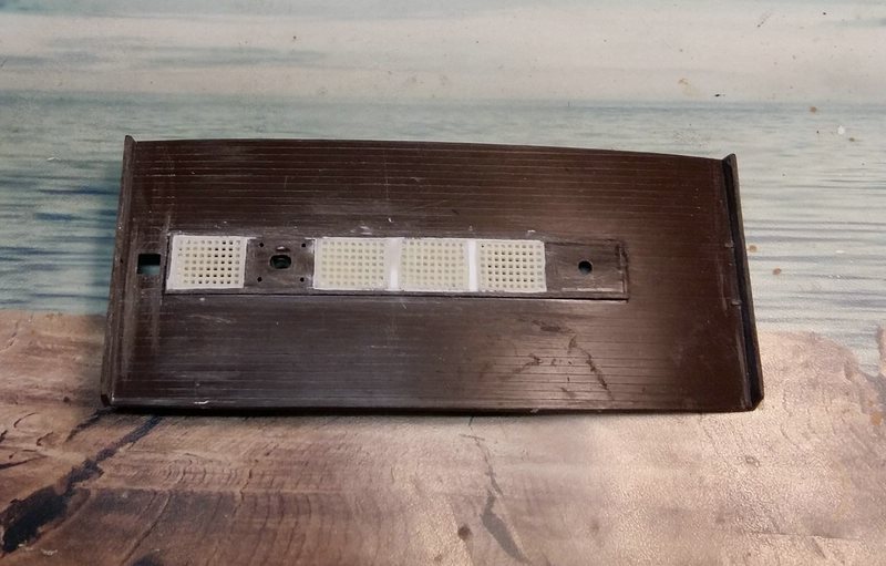

In den Trocknungsphasen werkel ich weiter an den Decks...... Plankenfugen, Plankenstöße und Nagelung einbringen. Wenn ich mit einem Decksegment fertig bin, trage ich einen Hauch graue Farbe auf, um eventuellen Grad zu sehen......:
Die abgeformten Grätings habe ich auch schon in das mittlere Deck gebracht.....:
da ich noch nicht alle Deckteile fertig habe, geht es weiter damit....:

Hier mal ein kleines Lebenszeichen von der Prince Werft. Im Moment komme ich ziemlich langsam voran. Da ich derzeit "Rückenlädiert" bin, sind die Bausessions eher kurz. So bin ich beim Rumpf mit Goldfarbe angefangen und habe leider ein paar mal daneben geschmiert...... :? ..... was ich dann noch Nacharbeiten darf... :shock: ... "Rücken" und exakt malen..... schlechte Idee.......:
Auch bei den Decks bin weiter gekommen. Bis auf das größere Segment sind alle Deckteile fertig. Beim großen habe ich kontrollweise Farbe auf die Grätings gegeben und Plankenfugen sind auch schon eingeritzt......:

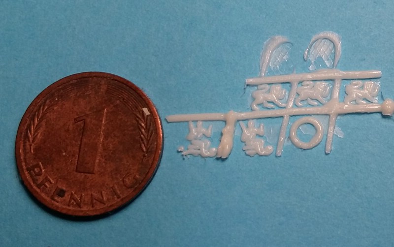

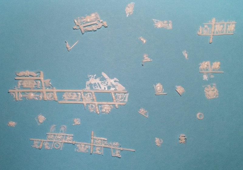

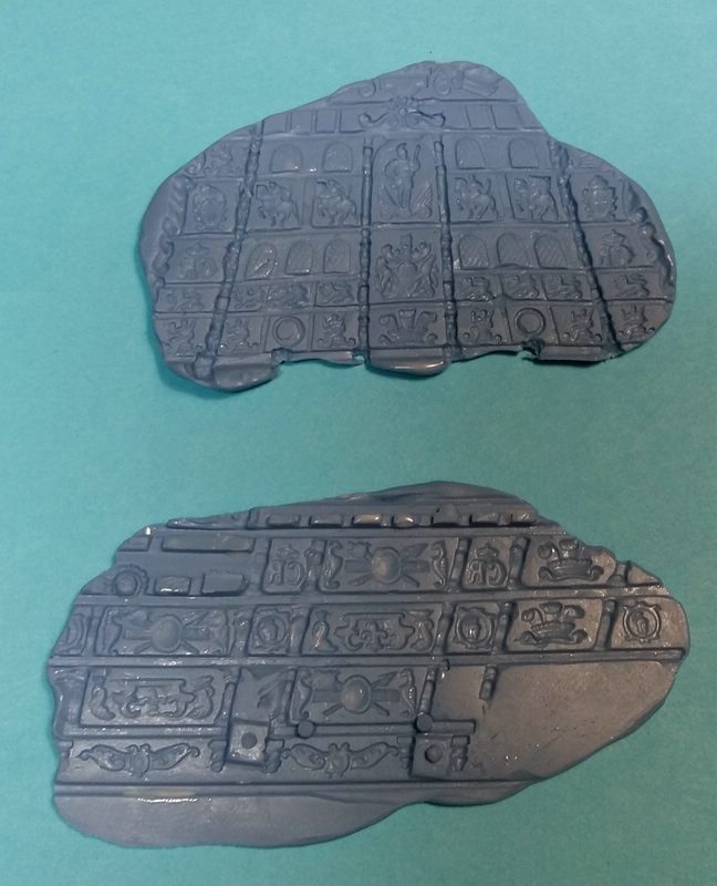

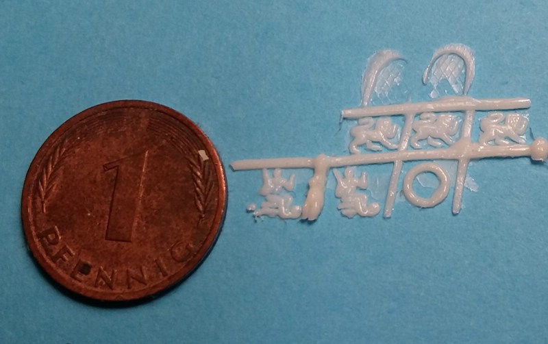

Während ich so vor mich hin malte erinnerte ich mich, das bei den Seitentaschen kleine Ornamente fehlen (im unteren Bereich). Also habe ich einen Versuch gestartet...."Abformen von Kleinsteilen". Allerdings nicht von der Prince, sondern Probehalber von der Sovereign of the Seas (Airfix). Abformen mit Knetsilikon....:
Möglichst dünn ausgießen..... und...... die Ausbeute......:

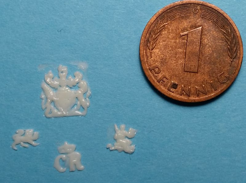

Auf den folgenden Fotos sind die kleinen Teile im Makro. Ich denke, das könnte so gehen....( die kleinen Löwen finde ich gut :thumbup: ).......:
Ob ich davon was gebrauchen kann??? Ehrlich gesagt weiß ich gar nicht was für Motive die richtigen für die Seitentaschen und auch die Galion sind. Hat mal einer ein Foto oder einen Link, wo das deutlich zu erkennen ist?

Es scheint als hättest Du ein neues Hobby: Abgiessen :-)
Sehr schön wie sauber Dir diese Abgüsse gelungen sind. Ich denke dass der Coat of Arms nur am Spiegel und allenfalls am Galion angebracht war. Das "CR" (Charles Roy) wie auch die Löwen (für England) kannst Du vermutlich überall anbringen. Ich kenne mich mit englischen Schiffen nicht so gut aus, aber ich denke das die Prince bei weitem nicht so pompös dekoriert war wie die Sovereign of the seas....

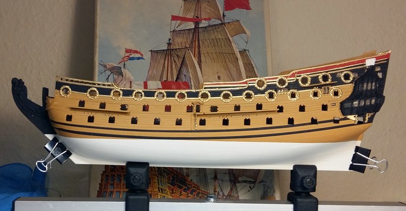

Deswegen habe ich auch nur eine der Rumpfhälften fertig bemalt.....:

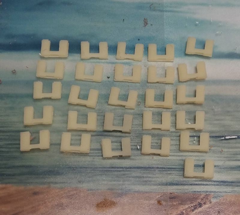

Zwischendurch kam ein Paket von einem befreundeten Modellbauer mit tollen Teilen... : :thumbup: ....:

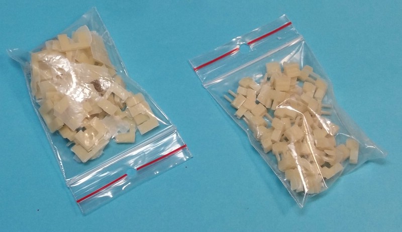

Bordwandverstärkungen und Lafettenfakes...... :mrgreen:

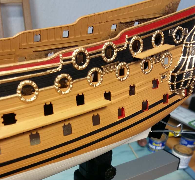

Dann habe ich zwei der Bordwandverstärkungen eingebaut. Diese habe ich nach dem kleben zusätzlich gespachtel, um keinen kleinen Spalt zwischen Bordwand und Verstärkung zu erhalten..... was später beim Öldraken zu Problemen führen könnte.... Guckst du....:

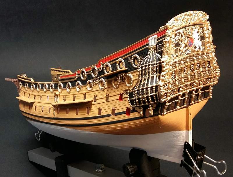

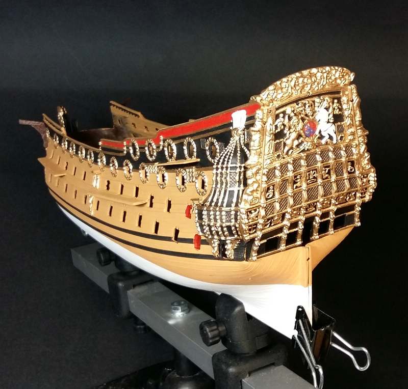

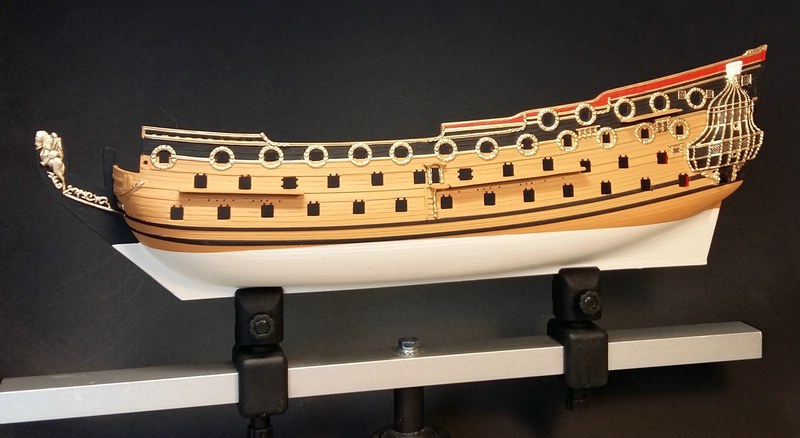

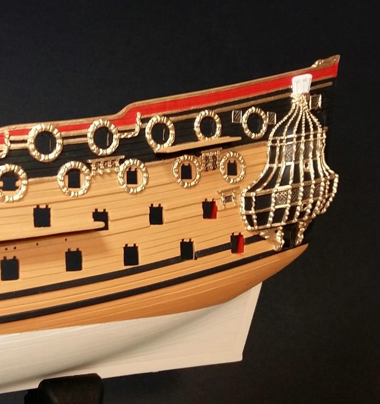

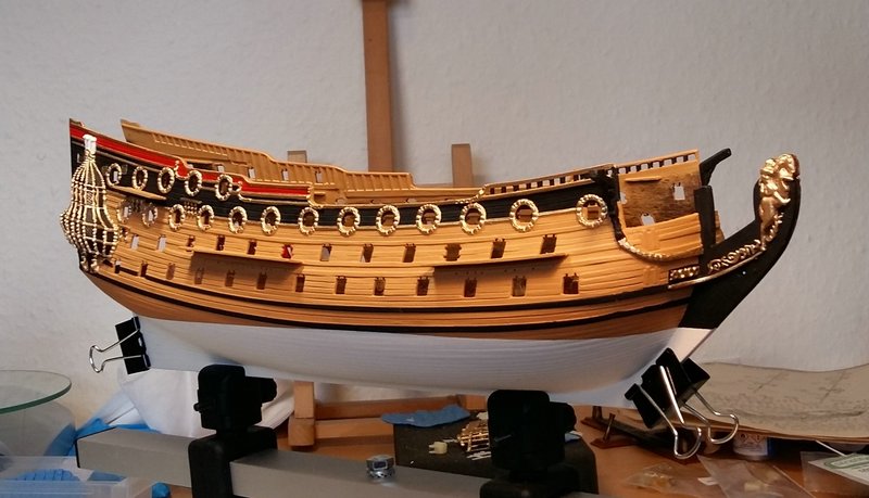

Die Prince.... ich habe mal den Heckspiegel drangeklemmt..... jetzt weis ich wieder, warum mich dieses Modell als Kind so begeisterte. Vier mal Prince mit etwas anderer Beleuchtung......:
Ist sie nicht eine Schönheit? (Wenn auch nocht ohne Ölfarbe). :thumbup: Ich kann mich auf jeden Fall kaum Sattsehen.....

Es geht wohl um das aufdicken der Bordwand. Zu sehen in den Stückpforten.
Dirk, eigentlich spielt es gar keine Rolle, ob eine Naht zwischen Aussenhaut und der aufgedickten Innenwand zu sehen ist...

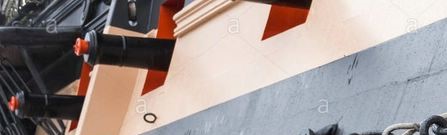

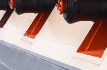

Wie es Pat schon schrieb..... die Bordwand wird aufgedoppelt. Bei den unteren beiden Gundecks ist die Bordwand zu dünn. So klebe ich einen Rahmen um die einzelnen Stückpforten. Wie das aussehen sollte sieht man schön an der Original Victory. Ich habe da mal ein paar Fotoausschnitte....:

So ist es mir gelungen, die zweite Seite des Rumpf fertig zu bemalen......:
Mittlerweile habe ich die "Fake-Bordwandverstärkungen" geputzt und kann sie so nach und nach im inneren der Rumpfhälften platzieren.....:
26 Stück für eine Seite...
Einen eingebaut... so wird das mal aussehen......:
