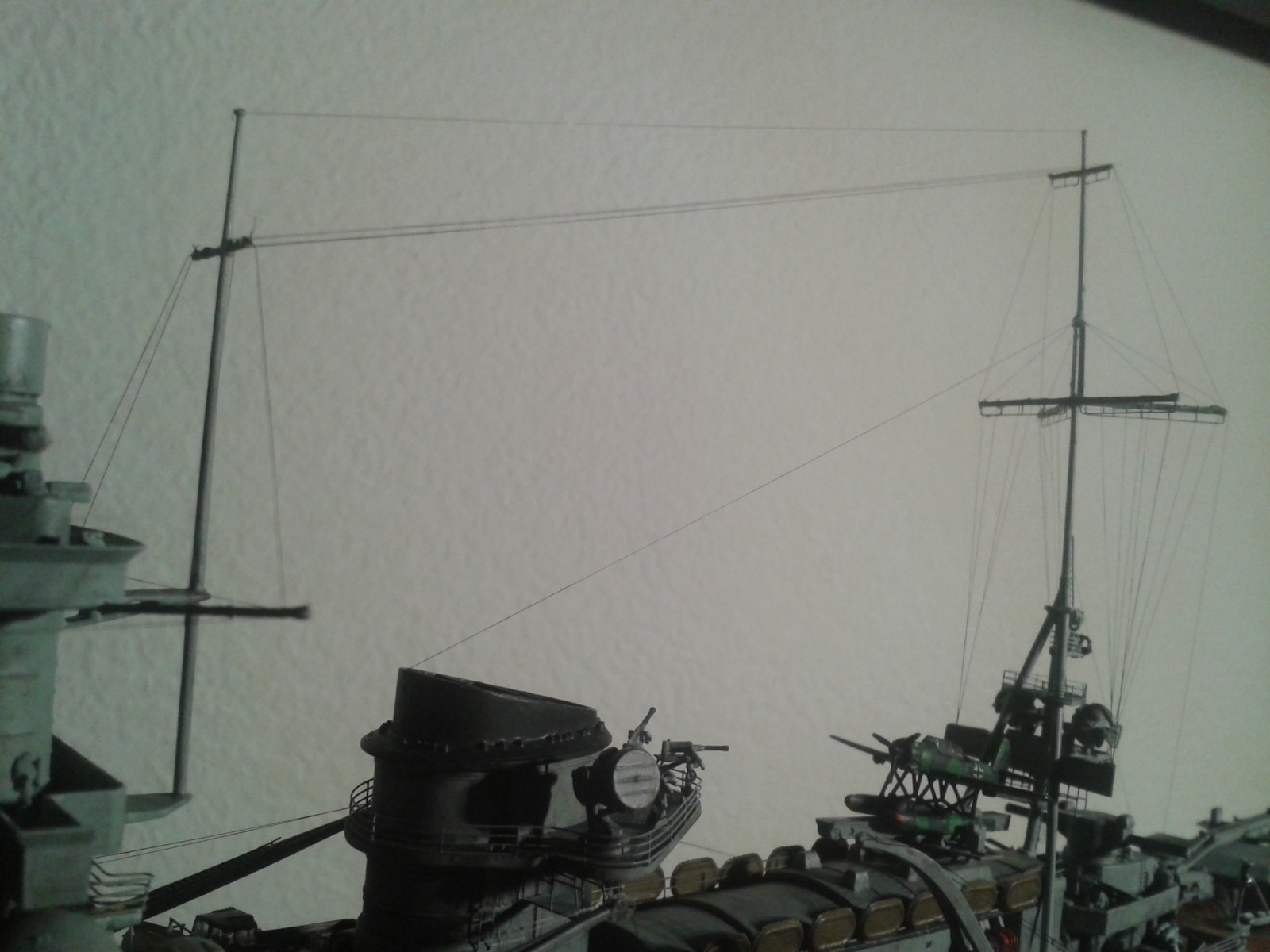

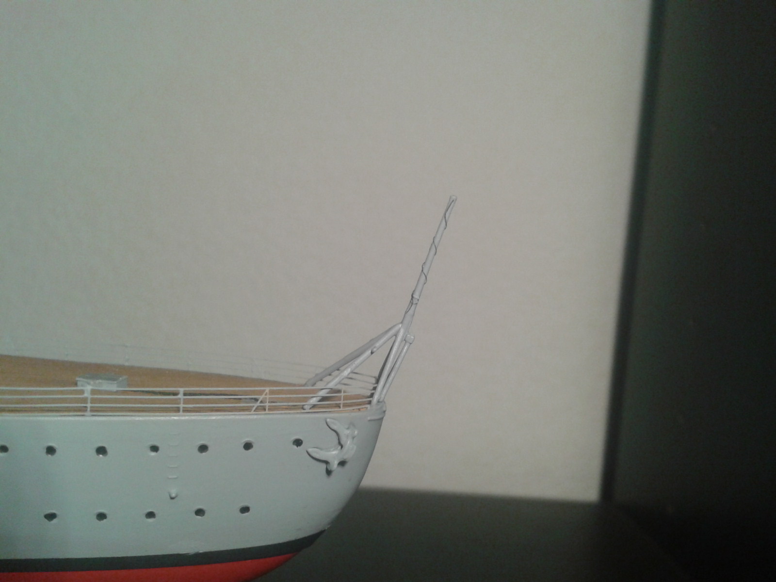

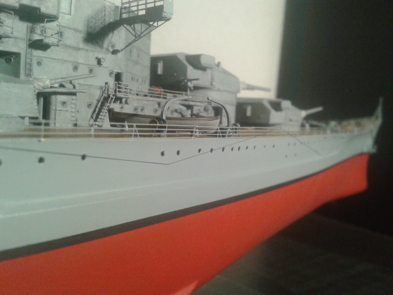

Die Takelage wurde angegangen, dazu habe ich wieder ´´Uschis Faden´´ benutzt´.
Langsam komme ich damit immer besser klar, üben übt halt :) .
Bin mal selber gespannt, wie es fertig aussieht.
Den Faden habe ich dann auch gleich bei den Fahnenmasten mit verwendet.
Und auch als Seile entlang der Bordwand.
So kiekt das erst mal aus:

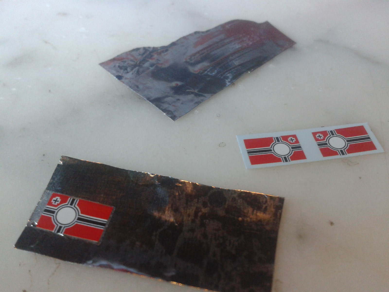

Die Decals der Fahnen habe ich auf Alufolie geklebt.
Ausgeschnitten und an den Flaggenmast geklebt.
Durch die Alufolie könnte ich den Fahnen etwas Schwung geben,
so das sie nicht steif und grade so rumhängen.

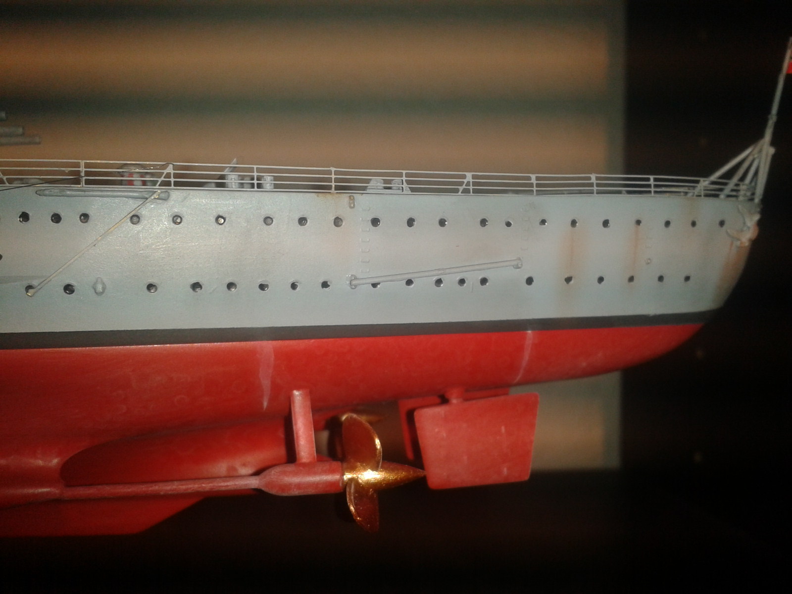

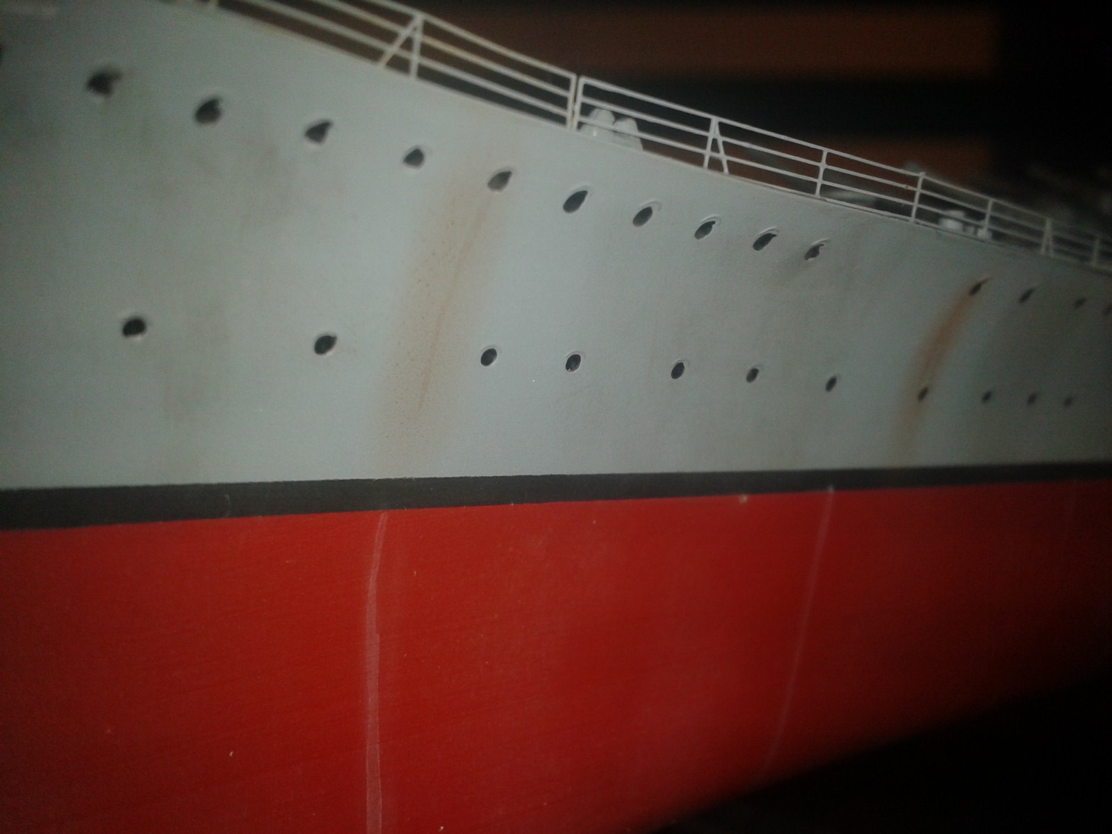

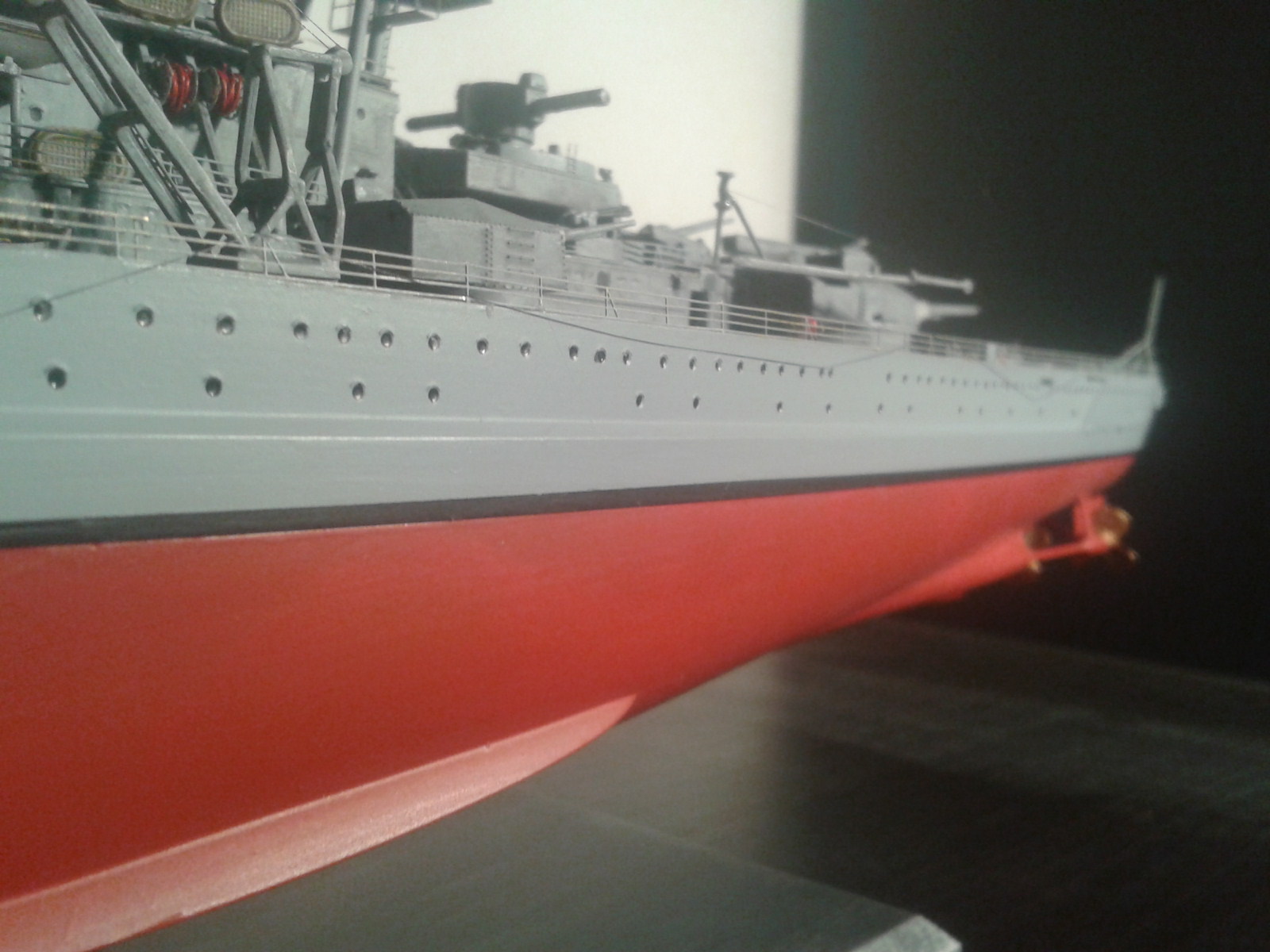

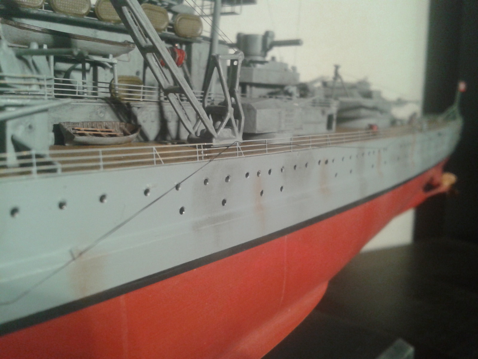

Den Rumpf habe ich noch etwas mit dem Weathering Set von Revell,
bezüglich Rost und Farbveränderungen, behandelt.
Dazu habe ich die Rostpigmente mit Wasser vermischt, und im 1. Schritt
mit einem feinen Pinsel Rostnasen aufgetragen.
Sobald die getrocknet waren, ging ich im 2. Schritt mit einem Q-Tip über die
Rostnasen zwecks verblendungs Effekt.
Damit der Rumpf ein paar Farbveränderungen erhält, habe ich weisse und schwarze
Pigmente ebenfalls mit Wasser vermischt.
Und etwas von der angetrockneten Mischung am Glas, mit einem
Q-Tip aufgenommen und an den Rumpf gebracht.

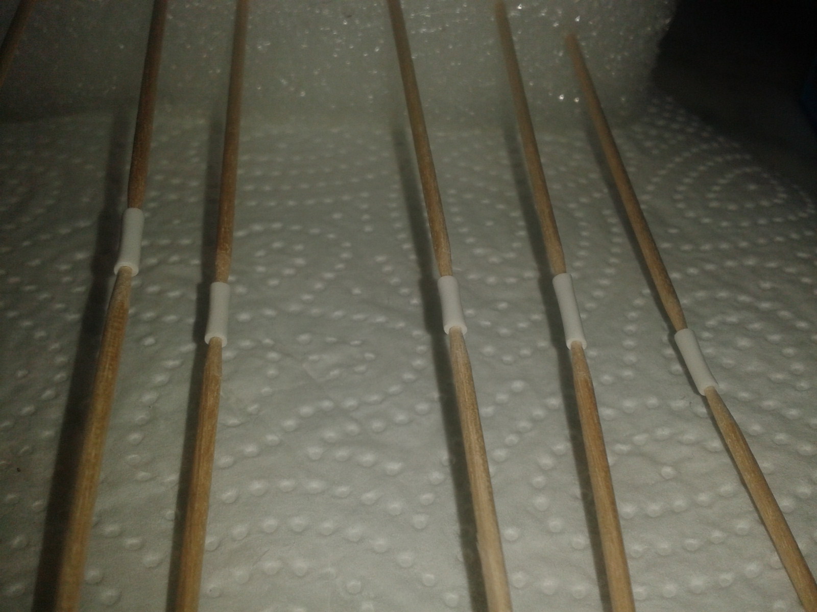

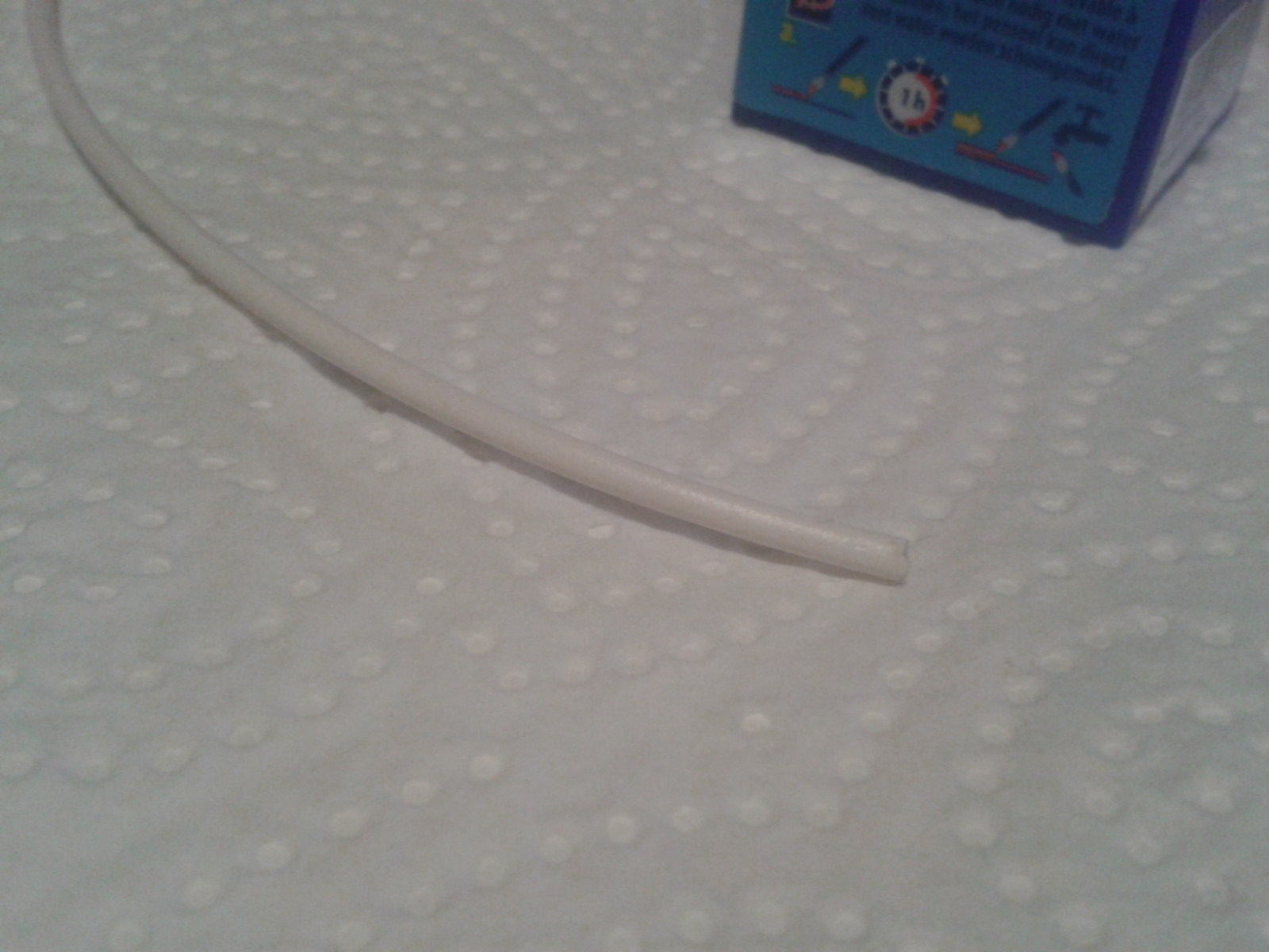

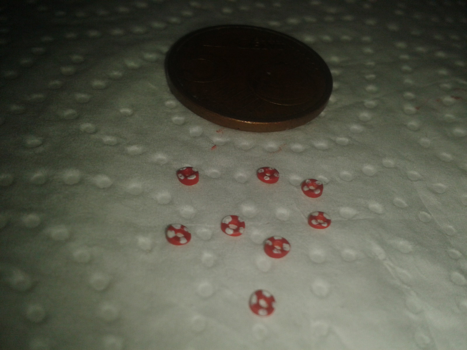

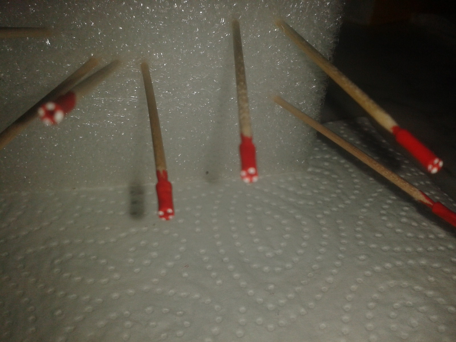

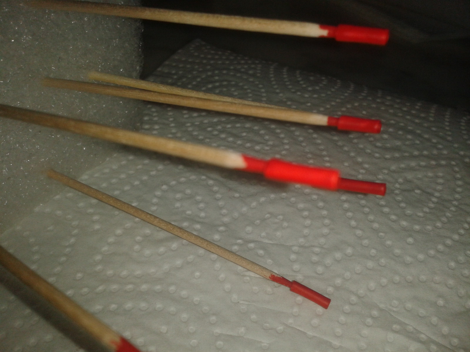

Als letzten Schritt habe ich der Scharnhorst, noch ein paar Rettungsringe spendiert.
Leider liegen dem Bausatz keine mit bei :thumbdown: .
Dazu habe ich die Isolierung von Kabel benutzt.
Die Ader aus der Isolierung gezogen und den Mantel in kleine Häppchen geschnitten.
Beidseitig Zahnstocher rein, damit das Loch nicht mit Farbe zugekleistert wird.
Und dann angemalt, und anschließend mit einer Rasierklinge auf Maß geschnitten -fertig.

Beiträge: 3037
Been thanked: 243 times
Hey Jan....
Cooler Trick mit dem Rettungsringen.... :thumbup: Werde ich mir merken. Danke fürs zeigen. :clap:

Hallo Jan,
Gratulation zur "Indienststellung" der Scharnhorst. Ist ein schönes Modell geworden. :clap:
Danke für den Tip mit den Rettungsringen. Kann ich gut gebrauchen und werde ich mal versuchen.
