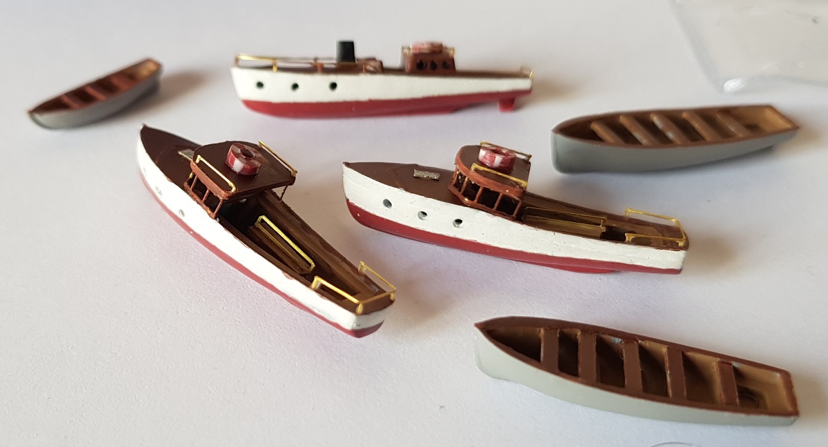

Dieses mal habe ich mich den Beibooten zugewendet.
Die Umsetzung von Trumpeter gefällt mir nicht so richtig. Zwar besitzen Sie im Gegensatz zu Revell eine Beplankung, aber dafür fehlen am Rumpf die Bullaugen, eine horizontale Verstrebung und die Propeller. Außerdem gibt es für die Kabine keine Fenster. Mit dem Zubehörsatz von Eduard kann man die Boote zwar einigermaßen aufwerten, aber na ja, seht selbst. Ich habe als Vergleich mal die Modelle von Dragon, Revell und Trumpeter fotografiert.
Bemalt habe ich die Boote am Gussast. Dazu habe ich zuerst mit Acrylfarbe die Holzteile mit einem hellem Holzton (AK730 Wooden Deck) und den Rumpf mit Grau (AK734 RAL 7037 Dunkelgrau 51 + mit weiß aufgehellt) bemalt.
Nachdem alles getrocknet ist, habe ich mit brauner Ölfarbe alle Holzteile übermalt. Dabei habe ich bei einigen Booten die Kabinen heller bemalt und auch das Braun ein wenig variiert, damit nicht alles zu Einheitlich aussieht.
Die Rumpfunterseite habe ich bei einigen Booten mit Schwarz (AK735 Flat Black) und bei anderen mit Rot (AK731 RAL 8013 Schiffsbodenfarbe III rot 5) bemalt, um mehr Abwechslung für das Auge zu bekommen.
Die Bullaugen für den Rumpf habe ich mit einem Handbohrer gebohrt und mit Schwarz bemalt.
Außerdem habe ich versucht die Fenster mit Schwarz aufzumalen.
Dann wurden die Ätzteile angebracht und die Fenster bei den Booten wo es möglich war mit "Micro Crystal Clear" verglast.
Jetzt werde ich noch ein paar Tage warten bis die Ölfarbe getrocknet ist und dann werde ich die Boote mit Mattlack versiegeln und bei den restlichen Booten noch die Fenster nachmalen und mit Klarlack zum Glänzen bringen.
Und da ich schonmal "Micro Crystal Clear" in der Hand hatte, habe ich auch gleich noch die Fenster für die Brücke mit gemacht.

hallo Frank...bore die portholes aus....effect ist viel besser als schwarts zu farben...und viel netter
beispiel was ich mit 1/400 von heller gemacht habe
viewtopic.php?f=275&t=7630
ja ich hatte auch schon überlegt, aber das Material schien mir sehr dick. Da hatte ich bedenken, dass es irgendwie komisch aussehen würde.
Ich überleg es mir noch ;)

Deine Beiboote gefallen mir sehr gut.
Vielen Dank Jan.

Den Kran habe ich eingesetzt und auch die Beiboote sind nun fertig. Die Fenster habe ich mit glänzendem Schwarz per Pinsel aufgemalt.
Ist zwar nicht die schönste, aber schnellste Art und aus der Ferne sieht man es eh nicht ;)
