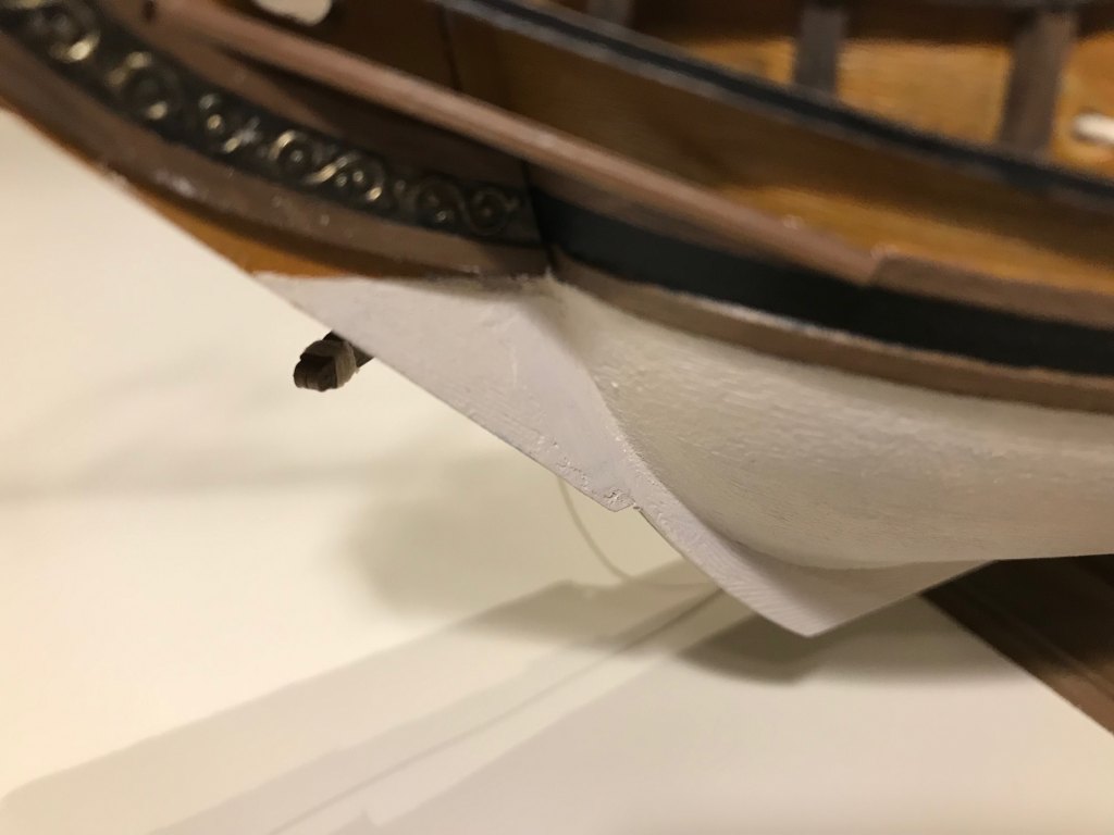

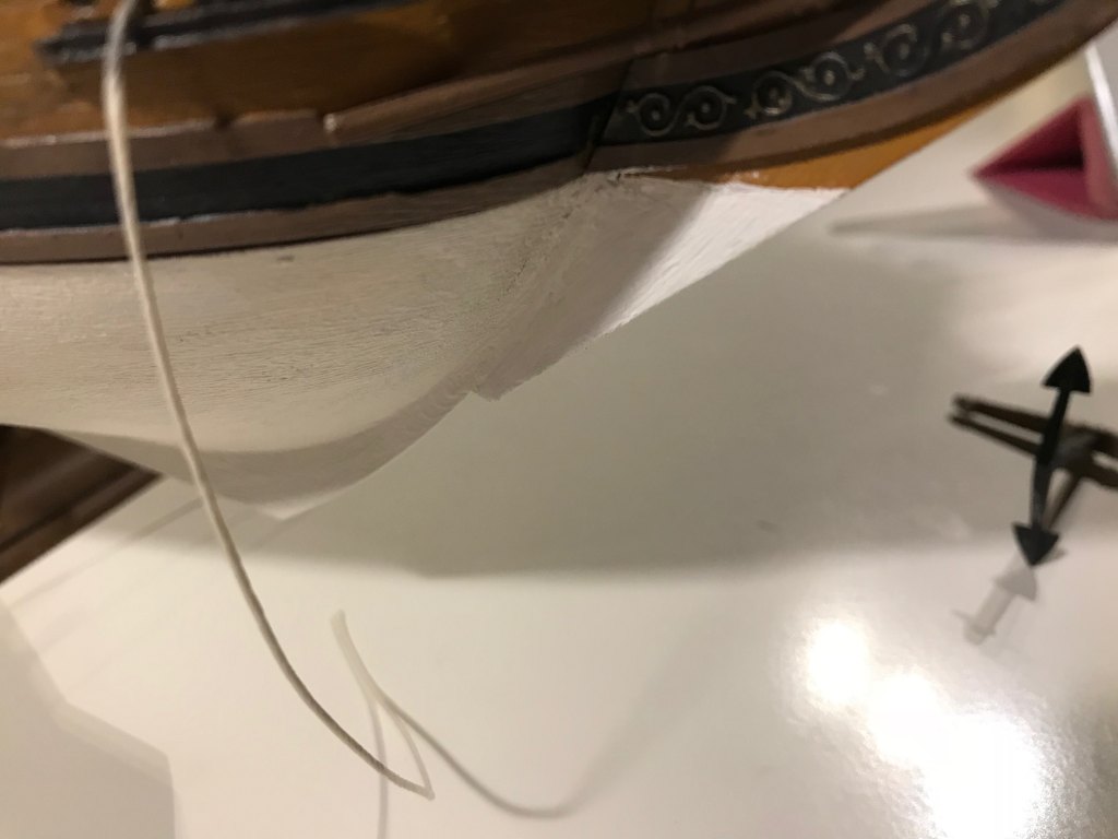

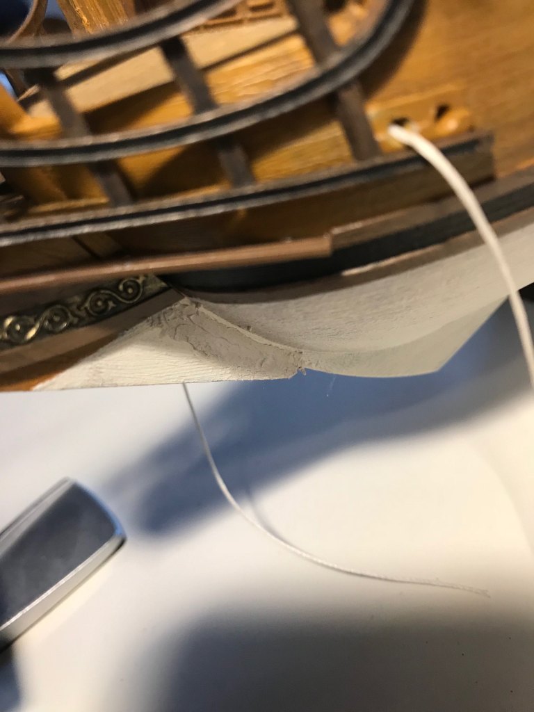

Da ich aufgrund des Ankers, die Spachtelmasse einmal zur Hand hatte dachte ich mir, ich werde mich auch gleich den Lücken im Rumpf widmen.
Vorne am Bug:
Einmal Spachtelmasse drauf

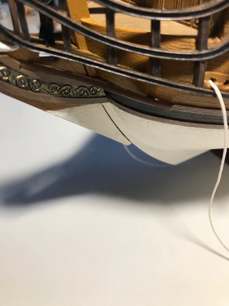

Und nach dem Trocknen wieder abgeschliffen und bemalt
Die andere Seite natürlich auch.

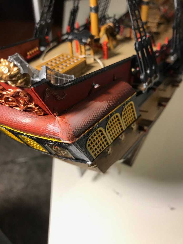

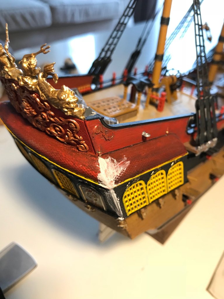

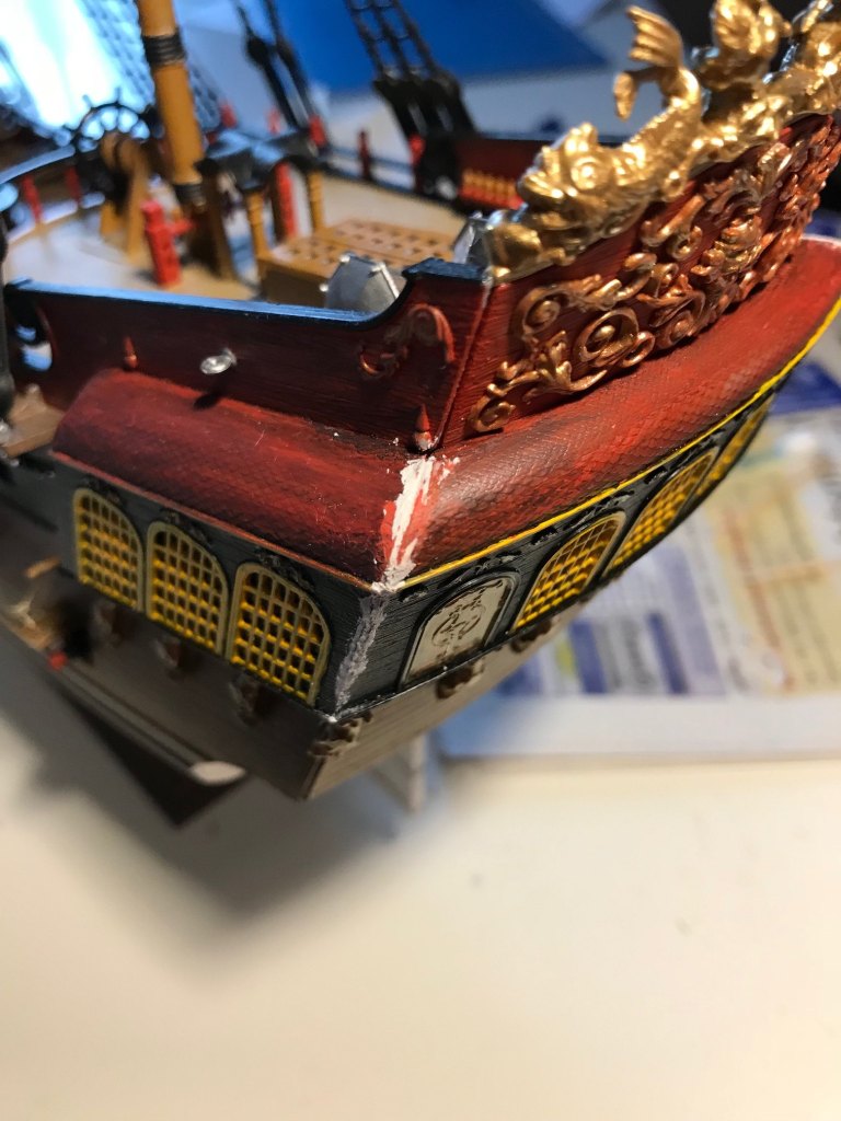

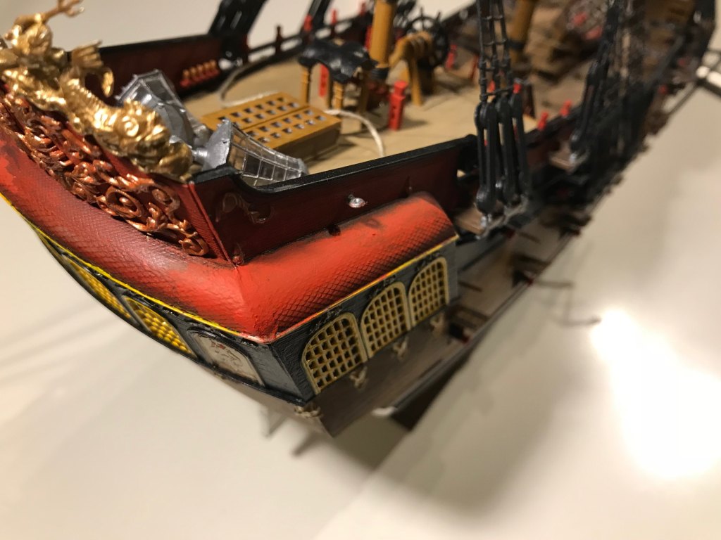

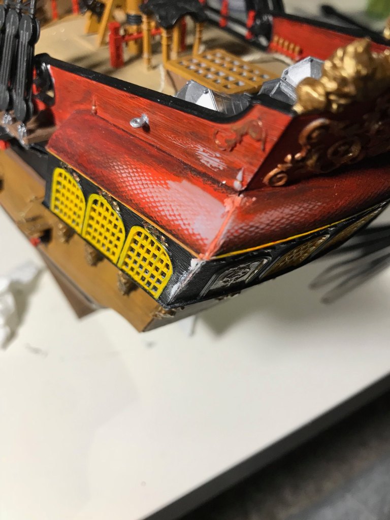

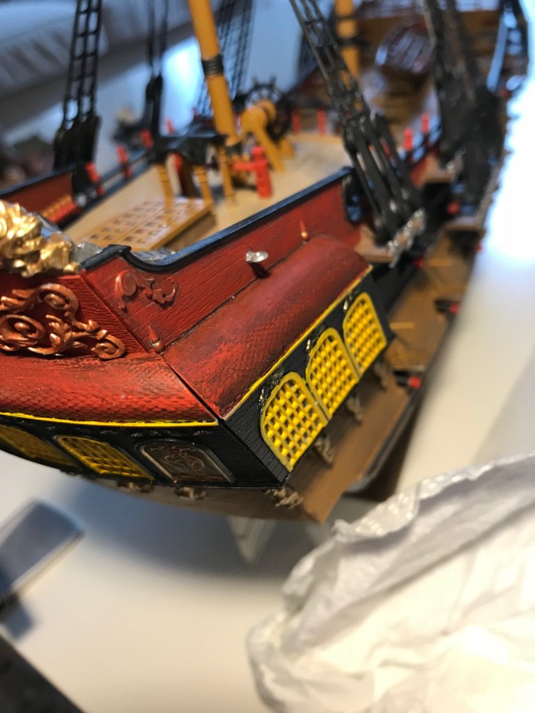

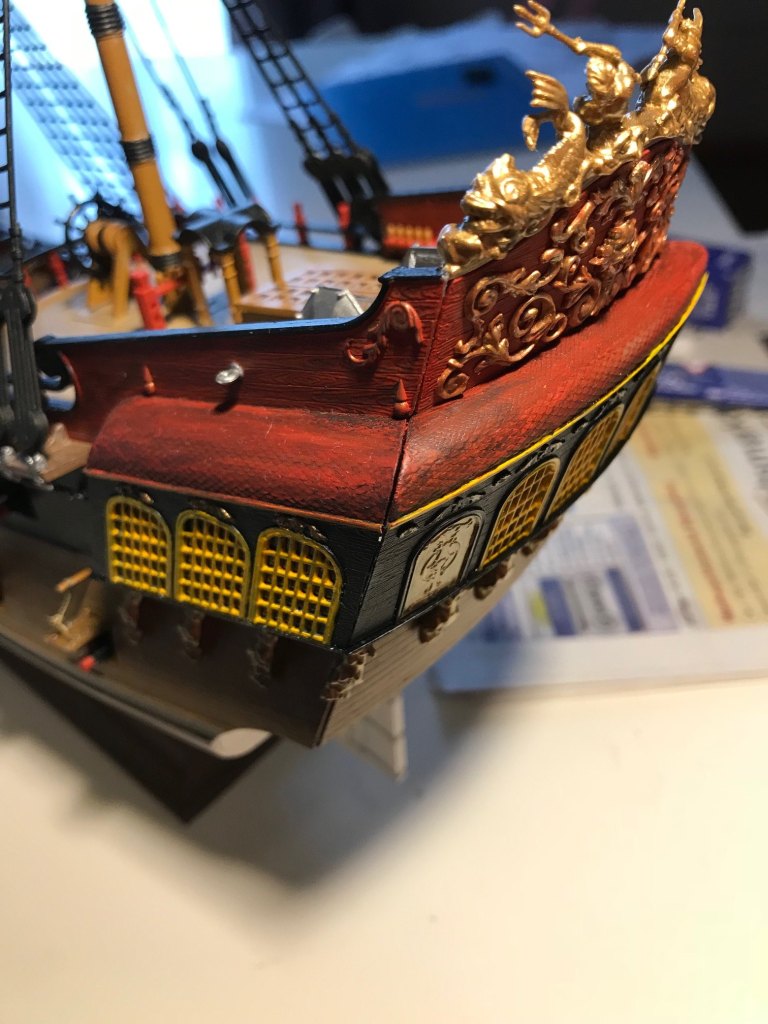

Dann ging es ans Heck.
Diese beiden Spalte auf jeder Seite sollten weg.
Also wieder Spachtelmasse
Als nächstes habe ich die Spachtelstelle geschliffen und die Farbe entfernt ...
um sie dann wieder neu aufzubringen
Ein kleines Washing fehlt noch zum Schluss... (leider vergessen zu fotografieren, reiche ich nach)

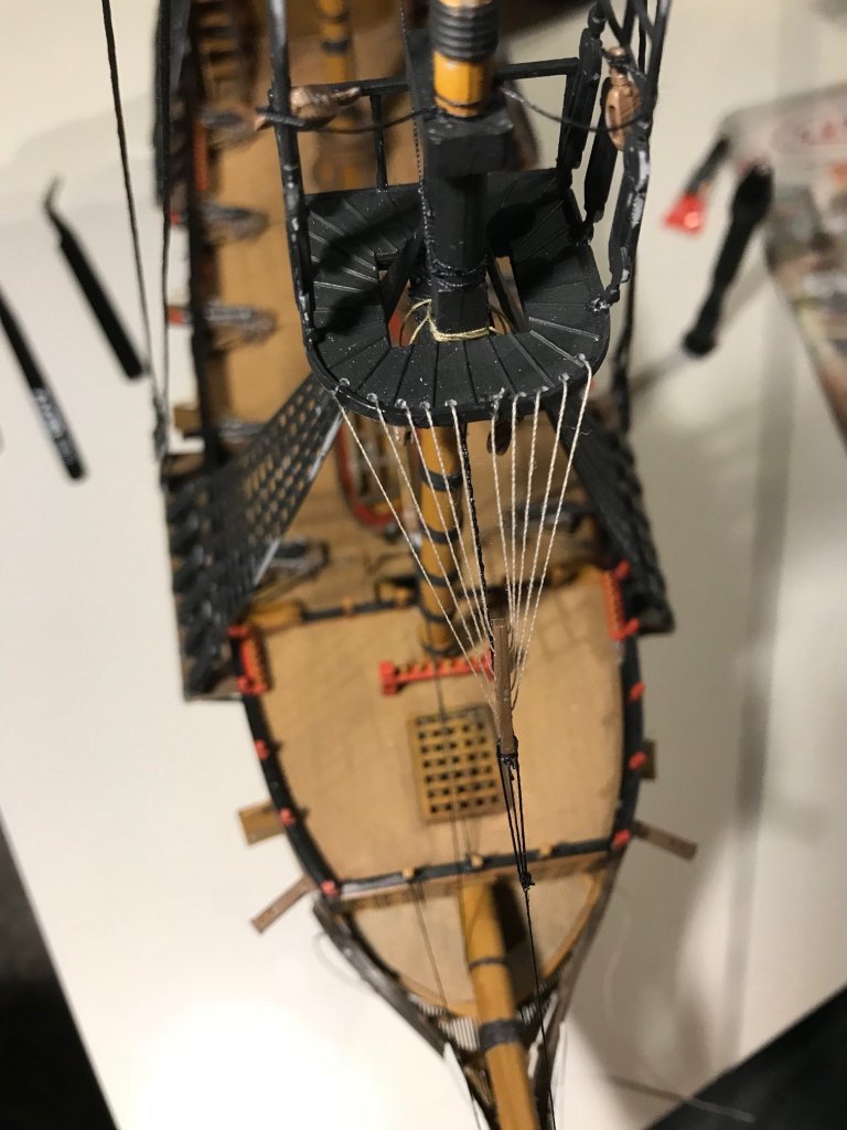

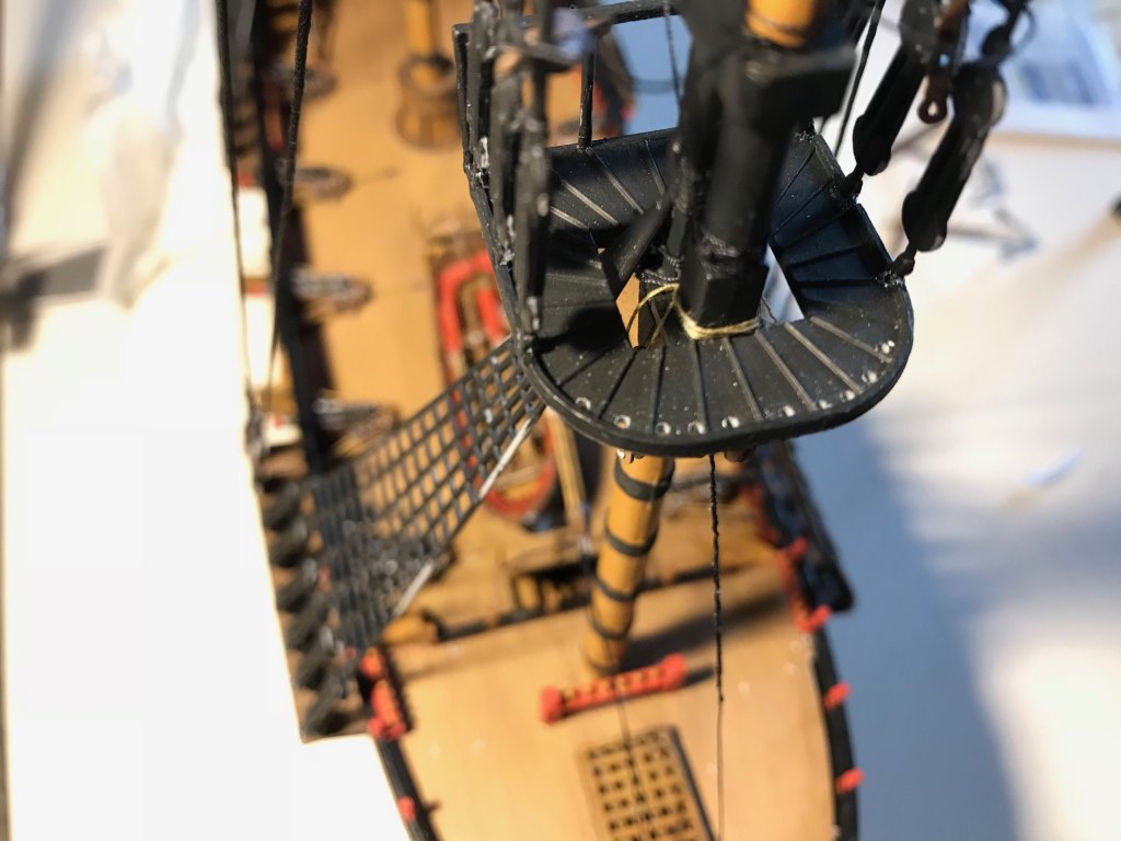

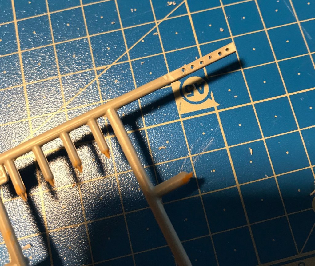

Im nächsten Schritt habe ich mir noch zugetraut Hahnepoten selbst zu bauen.
Einfacher wäre es gewesen die Mars vor der Anbringung am Mast zu bohren, aber es ging auch so.
Geschnitzt habe ich mir den Steg aus Sptritzgussast.

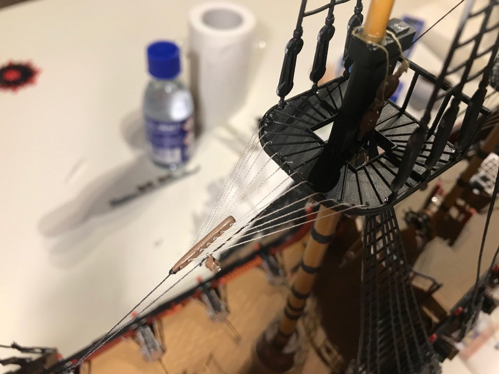

Anschließend angeflochten.
Und das ganze dreimal

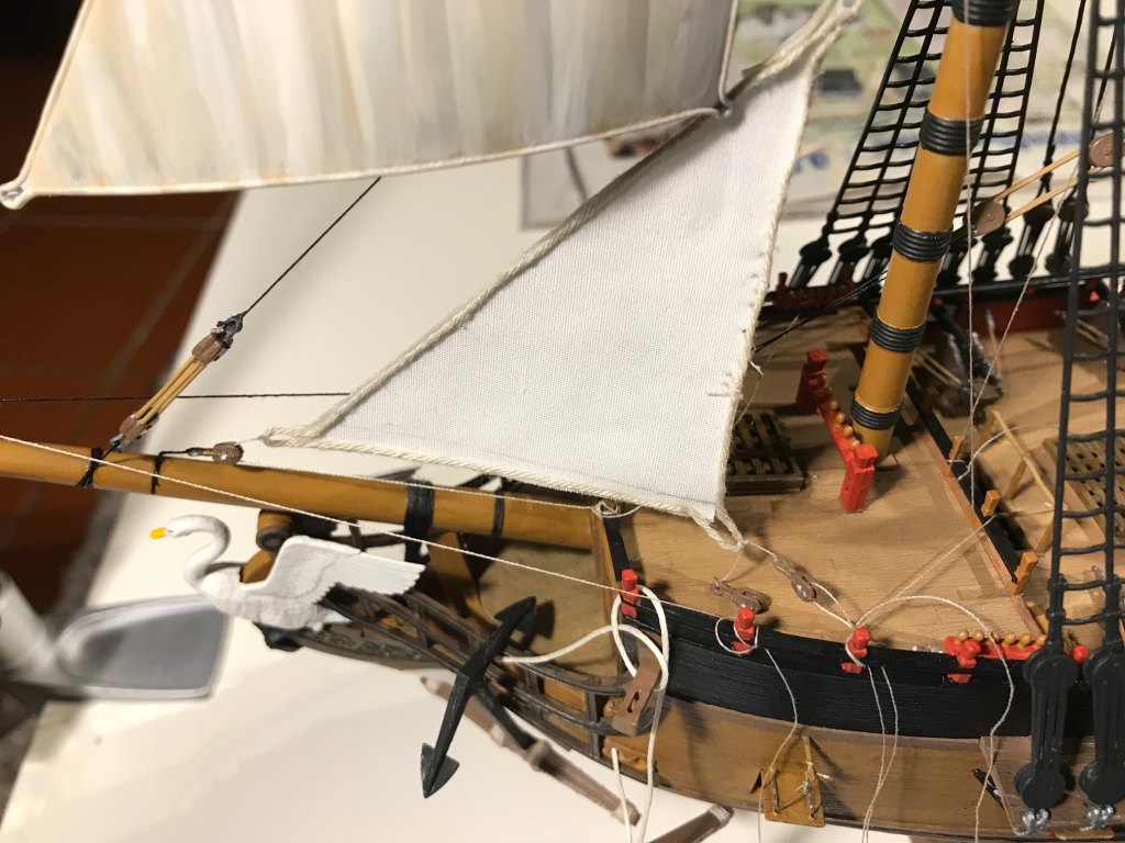

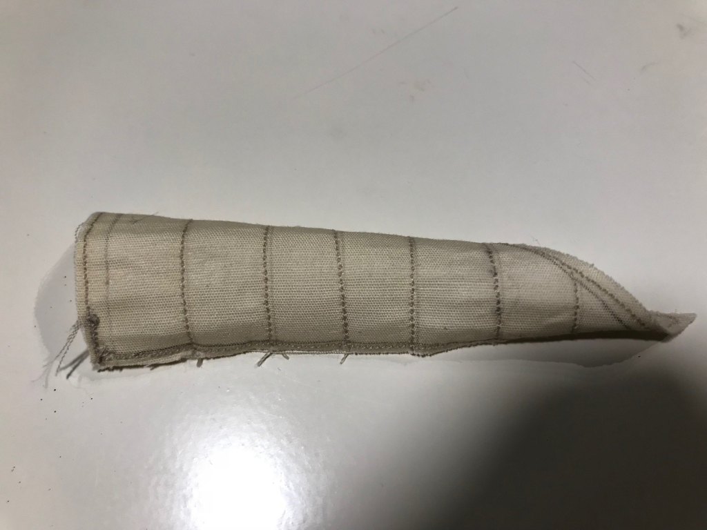

So und nun wird es kompliziert... und ich brauche ein bisschen Hilfe.
Die Segel.
Ich würde gerne die Plastiksegel, gegen Stoffsegel tauschen. Dazu habe ich mir schon Baumwollbatist gekauft und versucht diesen mit Tee und Kaffe zu färben.Das hat auch ganz gut geklappt. Anschließend mit der Nähmaschine einmal drum herum genäht und die Stoffbahnen angedeutet. Das ist das Ergebnis.
Das Problem ist, dass das Segel an den Kanten aufribbelt. Ich dachte ich könnte es besser säumen aber ich weiß nicht wie.
In einem zweiten Versuch habe ich auf das Färben vorerst verzichtet und ein Liektau als Saum mit Leim angeklebt. Das Ergebnis finde ich aber auch nicht so toll.
Hier im Vergleich mit dem Plastiksegel, welches ich schon mal testweise bemalt habe.
Wie vermeide ich das Aufribbeln der Segel?
Geht das so mit dem Liektau oder kann man es auch weglassen?
Viele Grüße
Alex

Die Segel........ Ich finde es ja gut, das du die Segel selber machen möchtest.....aaaaber...... so wie man sieht, sind die Plastik-Rahsegel an den Rahen fest dran. Das bedeutet du müsstest die Plaste Segel vorsichtig von den Rahen abtrennen oder die Rahen auch selber machen (am besten aus Holz). Was wirst du tun?
Zu der Herstellung der Segel.......: Um ein ausfransen der Segel zu vermeiden, kannst du den äußeren Rand vor dem Ausschneiden mit einem Wasser Holzleimgemisch einpinseln. Wenn die dann wieder trocken sind, ist der Rand zwar ein wenig Brettig aber gut zu schneiden. Guckst du hier Minianleitung

das Liektau solltest du leichter wählen, das erscheint mir zu schwer (zu dick, deshlb hast du auch ziemlich große Schothörner bekommen).
Außerdem würde ich das Liektau nicht kleben, denn es gehört nicht auf das Segel sondern an die Außenkante.
Das ist gar nicht so schwierig. In 1/72 kannst du die Segelkante knapp umbügeln und dann nähen. Ist das Tuch fein genug kannst du die Schnittkannte nach innen legen indem du die Kante 2mal umkippst. Dann ist auch das Liektau einfacher anzunähen.
Wenn ich mir das Bild weiter oben anschaue, dann ist auch der Stoff ziemlich grob. Ich würde den feiner und dünner wählen. Im Maßstab 1/75 habe ich die Segel aus sehr leichtem, dünnen Stoff sogar gedoppelt. Damit kannst du sie auf links nähen und dann umstülpen. Somit hast du unsichtbare Nähte. Danach mit weiteren Nähten die Bahnen imitieren.
Und ja, Rahen aus Holz neu machen.

Ach so, Glückwunsch zu den Hahnepoten. Die lassen viele einfach weg. Der Steg für die Hahnepoten heißt übrigens "Tausendbein".

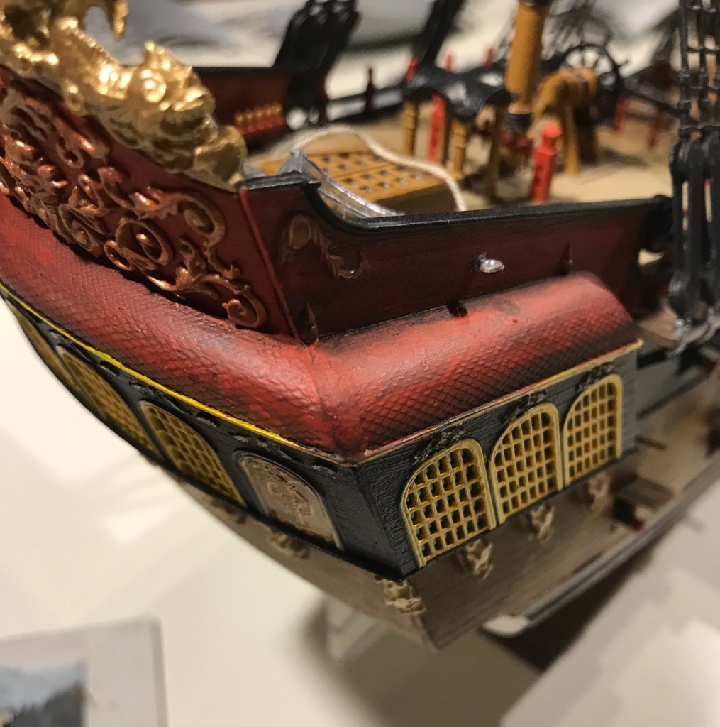

Hallo Leute,
erstmal wie versprochen, das fertig gespachtelte, lackierte und gewaschene Heck.

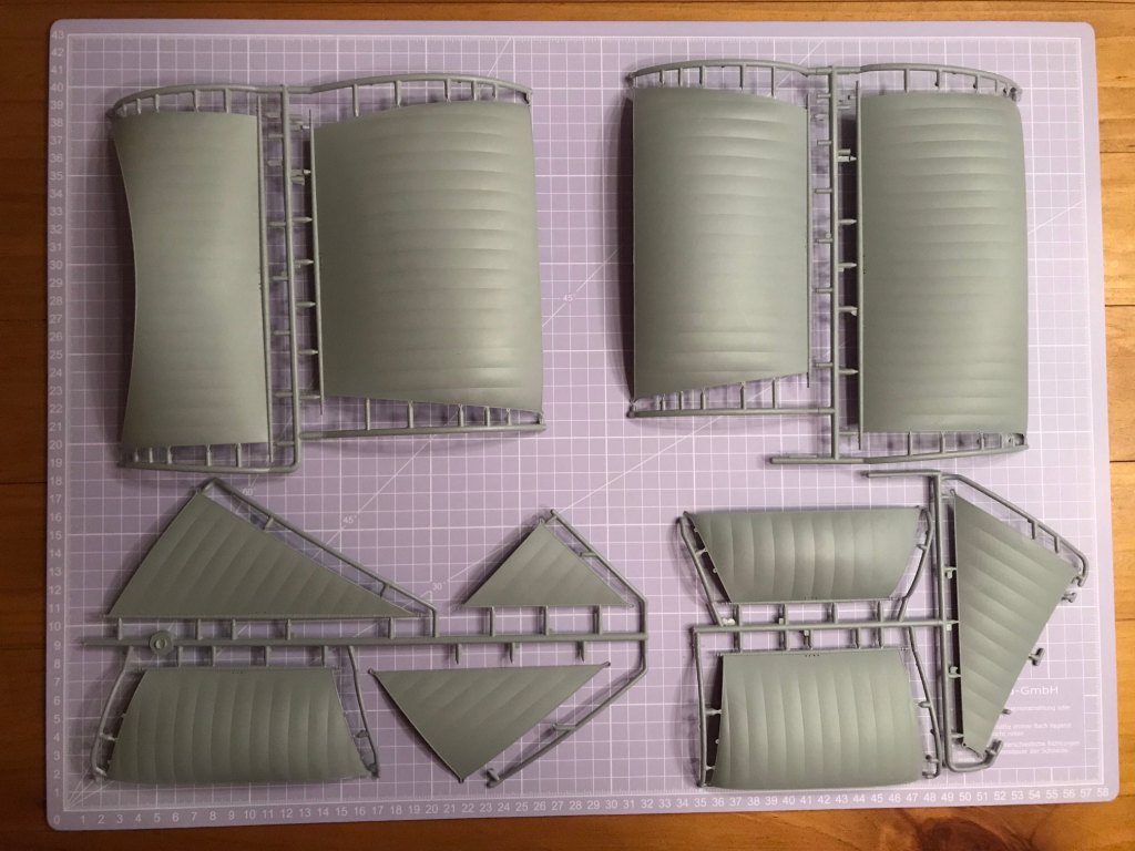

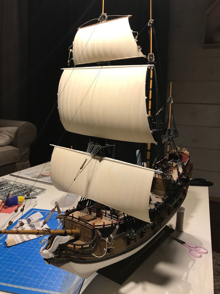

Und dann zu den Segeln.
Nach einigem hin und her bin ich zu dem Entschluss gekommen, keine Stoffsegel zu schneidern, sondern die mitgelieferten aus Plastik zu nehmen (die wirklich gut gemacht sind).
Diese habe ich grob lackiert und ans Schiff gesteckt, noch nicht getakelt.
Sieht doch besser aus, als von mir erwartet.
Ich denke ich werde es so lassen und mir die Stoffsegel-Schneiderei für das nächste Projekt aufheben.
Erst hatte ich noch versucht die Segel nicht so gleichmäßig und "sauber" aussehen zu lassen, sondern eher wie hier:
Aber das hat nicht ganz funktioniert. Es sah dann eher wie gescheiterte Abstrakte Kunst aus   :(
So sieht es wesentlich besser aus.

Re: Pirate Ship, Revell, 1/72
Verfasst: Fr 19. Jan 2018, 16:07
von Nightquest1000
nicht böse sein, aber jetzt unterbietest du dich selbst. Die Plastiksegel halten dem Standard, den du selbst beim Rumpf vorgibst, nicht stand.
Oder Angst? Brauchst du nicht zu haben. Stoffsegel sind nicht schwer herzustellen. Einfach anfangen.
Grüße
Tom
Verfasst: Fr 19. Jan 2018, 17:13
von Diwo58
Hi Alex......
Ich kann deine Entscheidung, hin zu den Plastesegeln irgendwie Nachvollziehen. Hätte ich an deiner Stelle auch so gemacht.... (bzw. habe ich so gemacht als ich nach 40ig Jahren Pause wieder anfing). Für dein erstes Modell nach langer Pause machst du einen guten Job.
Wenn man es kann, ist Segel herstellen tatsächlich nicht so schwer... aber... man muss es auch erst mal gemacht haben. Zuerst einen "Schnellkurs" an der Nahmaschine durch Muttern und /oder Frau und dann an einem Stoffstück Nähte üben. Dann erst mal die richtige Färbung heraus bekommen. Letztlich muss das Liek ja auch noch per Hand angenäht werden. Also.... ist schon etwas Zeitaufwändig... und wenn man das noch nie gemacht hat...... :shock:
Dazu käme ja auch noch eine Herstellung der Rahen.......
Kein Meister fällt vom Himmel.
Soll heißen.... mach so, wie du am besten kannst. Hauptsache du hast Spaß daran.
