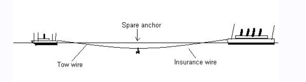

der dritte "Zentral-Anker" war kein regulärer Anker. Er lag meistens vorn am Bug auf dem Deck und hatte 2 Bestimmungen. Zum einen konnte der Zentralanker als Ersatz genommen werden sollte der Backbord- oder Steuerbord-Anker verloren gehen.
Der zweite Zweck war komplizierter. Sollte einem Schiff auf hoher See aller Eigenantrieb verloren gehen, musste das Schiff ja abgeschleppt werden.
Damals ging das so: Eine Stahltrosse wurde aus dem Auge in der Mitte des Bugs gefüttert und binnenbords geholt. Dafür wurde das Davit am Bug benutzt. Dann wurde diese Trosse mit dem Zentral-Anker verbunden. Das abschleppende Schiff gibt eine bestimmte Länge Schlepptrosse aus, die beim abzuschleppenden Schiff ebenfalls binnenbords geholt wird. Auch diese Trosse wurde mit dem Zentral-Anker verbunden.
Mit dem Davit wurde dann alles über Bord gehievt. Die Stahltrosse auf dem abzuschleppenden Schiff wurde nachgefüttert bis Schlepper und Abzuschleppender ein paar Seemeilen auseinander waren. Der Zentral-Anker hing nun in der Mitte und zog die beiden Trossen unter Wasser. Dann konnte das Abschleppmanöver beginnen. Das alles hatte den Zweck ein Schlagen der Schlepptrosse zu verhindern, die dabei mühelos an der schwächsten Stelle gebrochen wäre.
hier is'n Bild aus'm Netz:
Der Zentral-Anker eines Schiffes der damaligen Zeit lief also nie zum Zweck des Ankerns an einer normalen Ankertrosse aus der Klüse in der Mitte des Bugs.

Hi Tom
Danke für diese klasse Erklärung!!!  :clap:

Danke für die Erklärung  :respekt:
Das ist ja mal ein Ding!  :thumbup: Jetzt macht der Kran (Davit) vorne auch Sinn. Über den habe ich mir noch nie Gedanken gemacht, warum der da ist. Er war halt dort ;)
